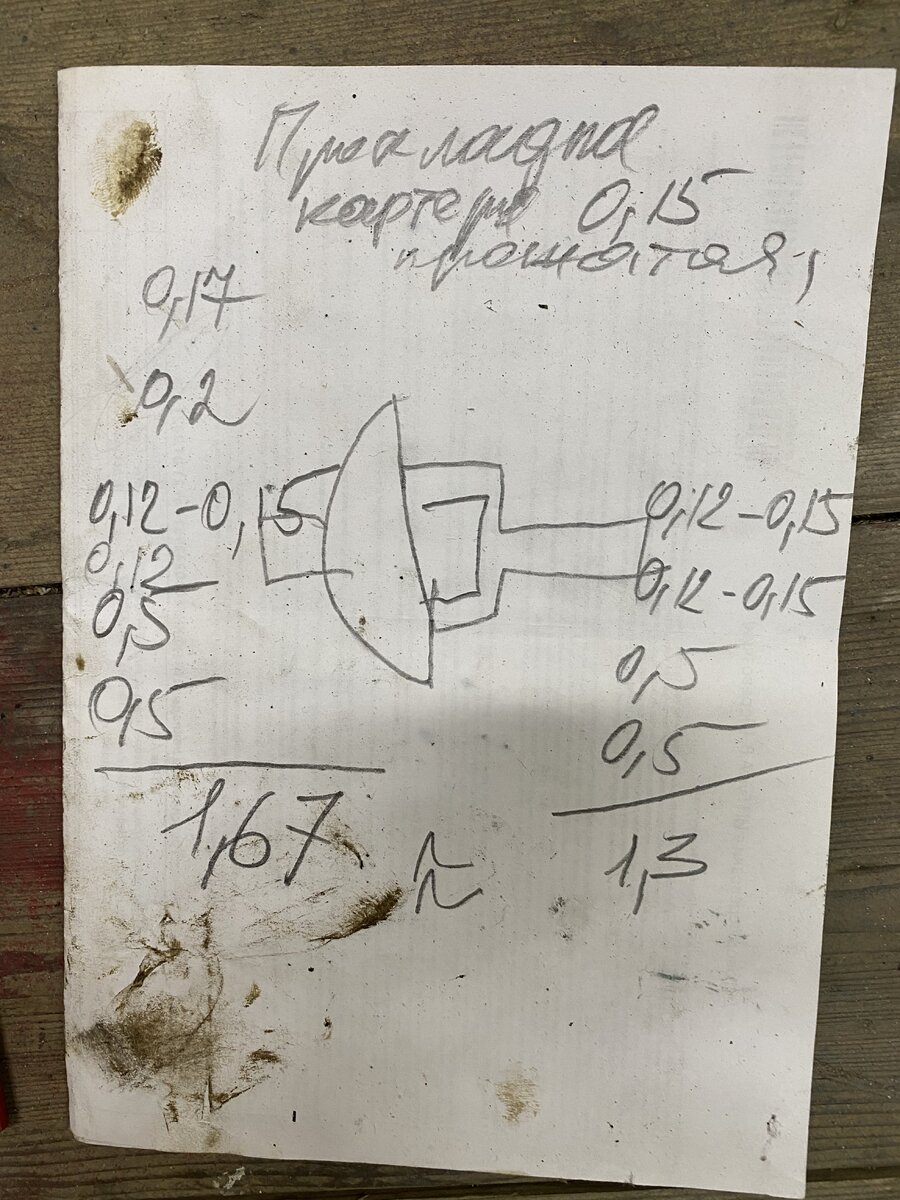

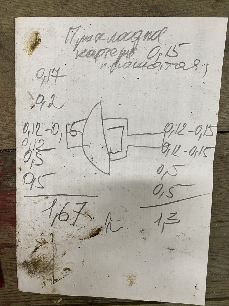

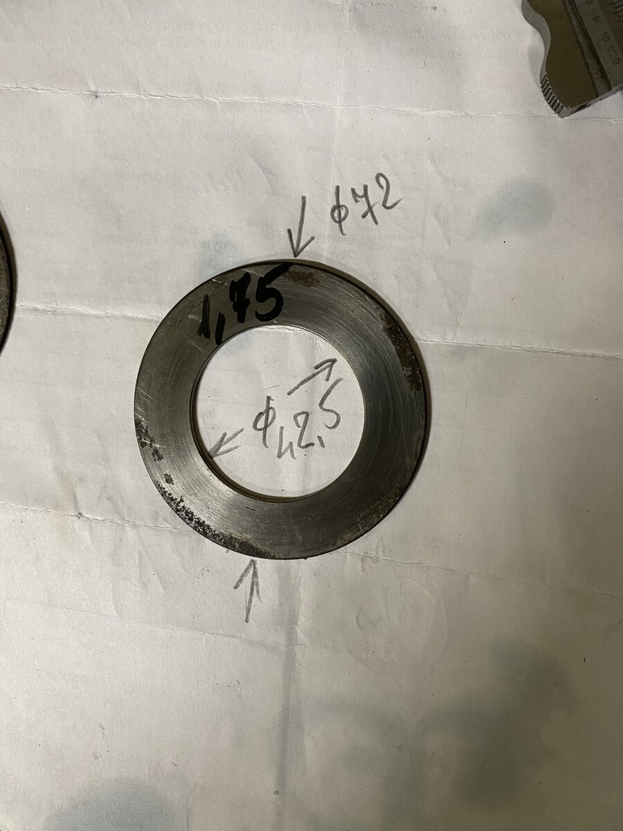

Все подкладки промерены и записаны, деформаций много по прокладкам, лежали в беспорядке не по лыскам, есть прожимы и загибы. Посмотрю в магазе новые.

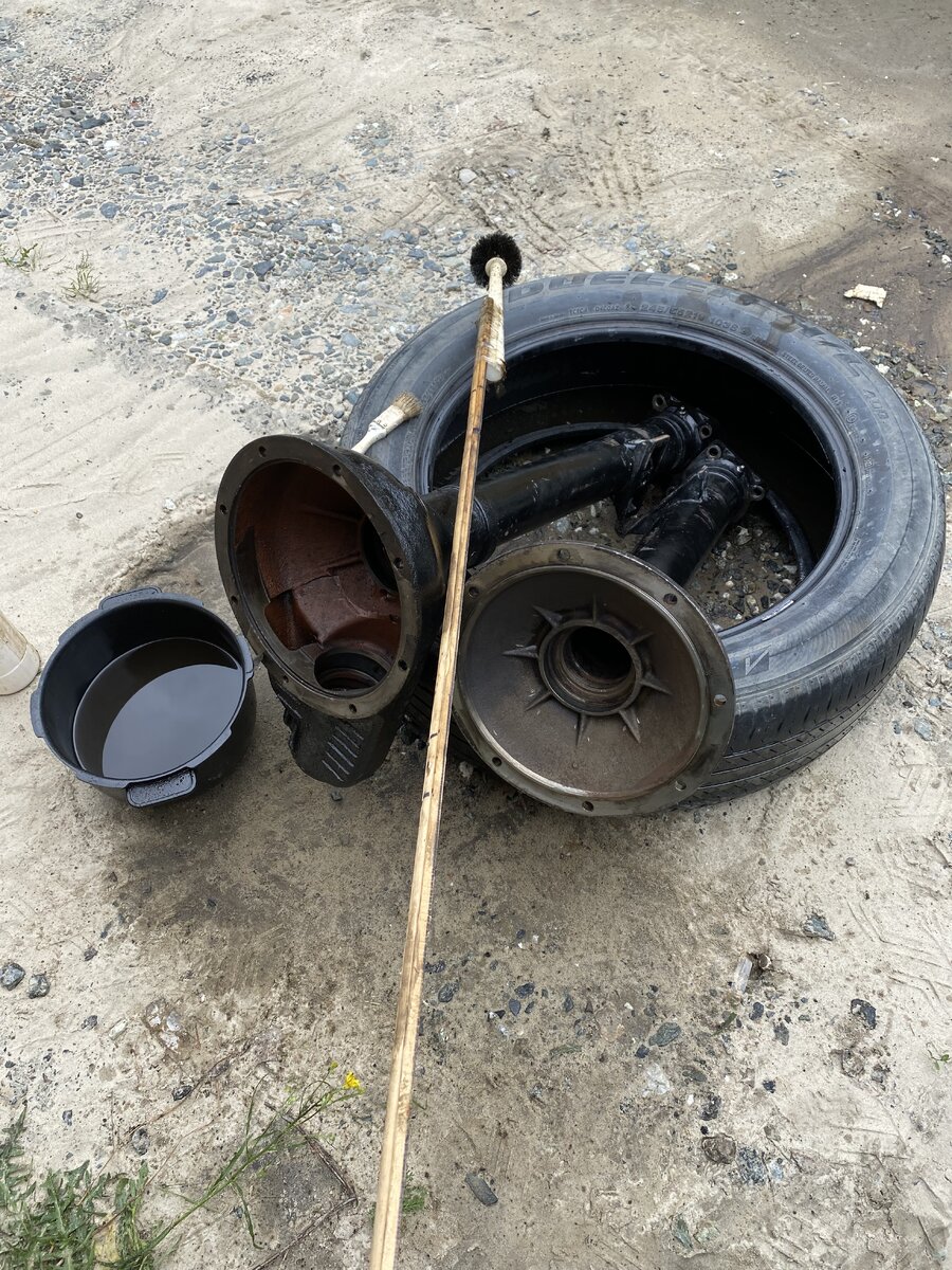

Ершик унитазный как раз приспособлен по диаметру ствола-чулка моста, чистил как пушку)))
вместо палки шпильку, и в шуруповёрт .
Ёршики бывают металлические

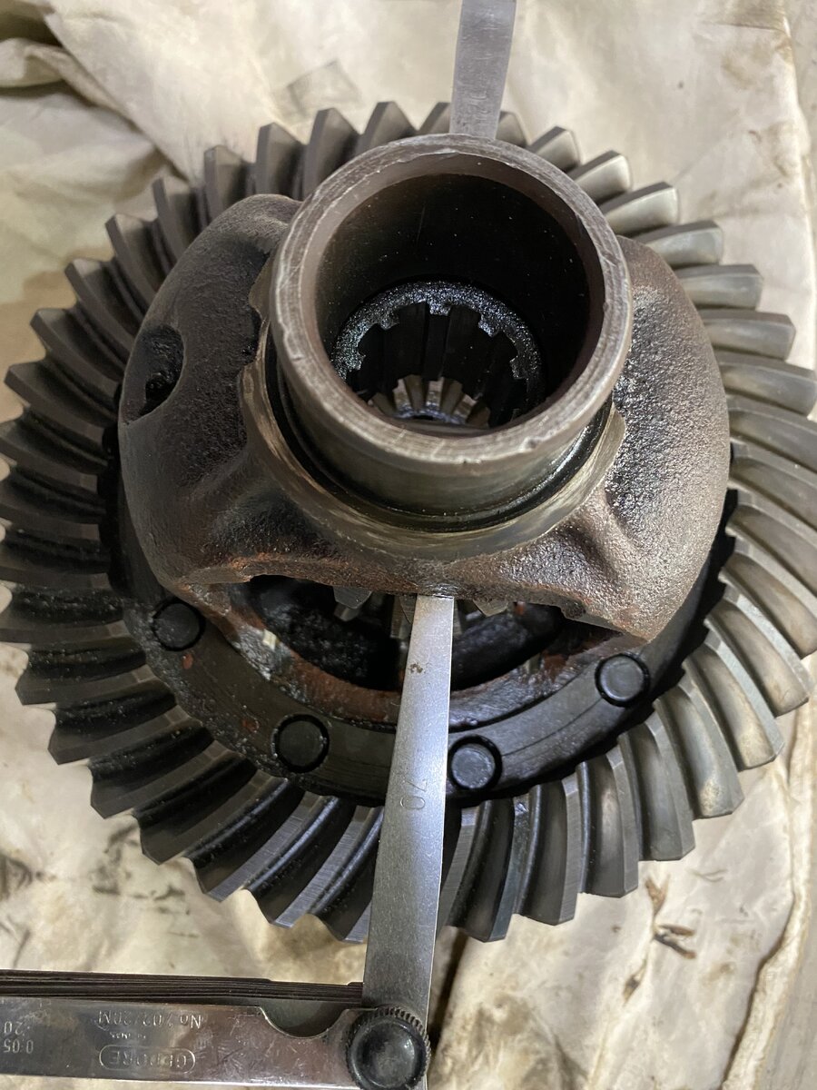

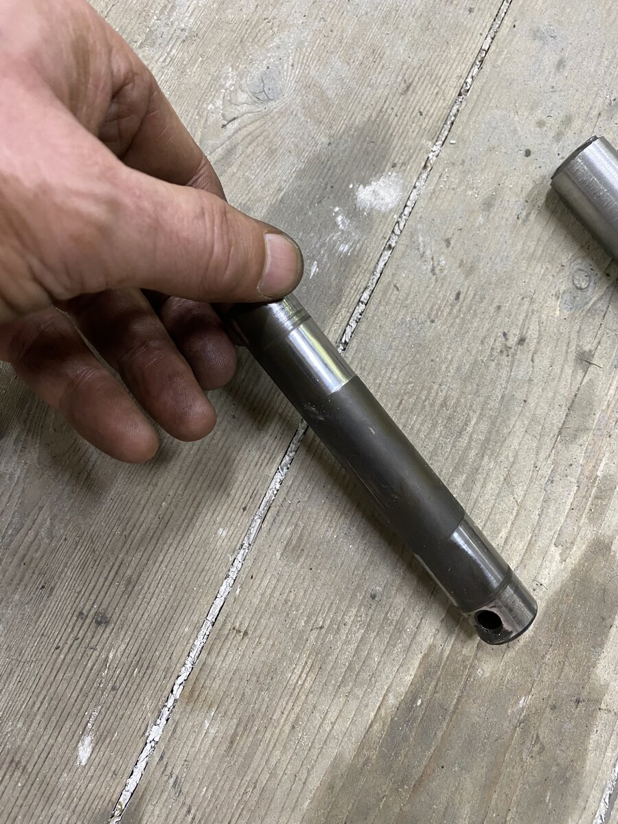

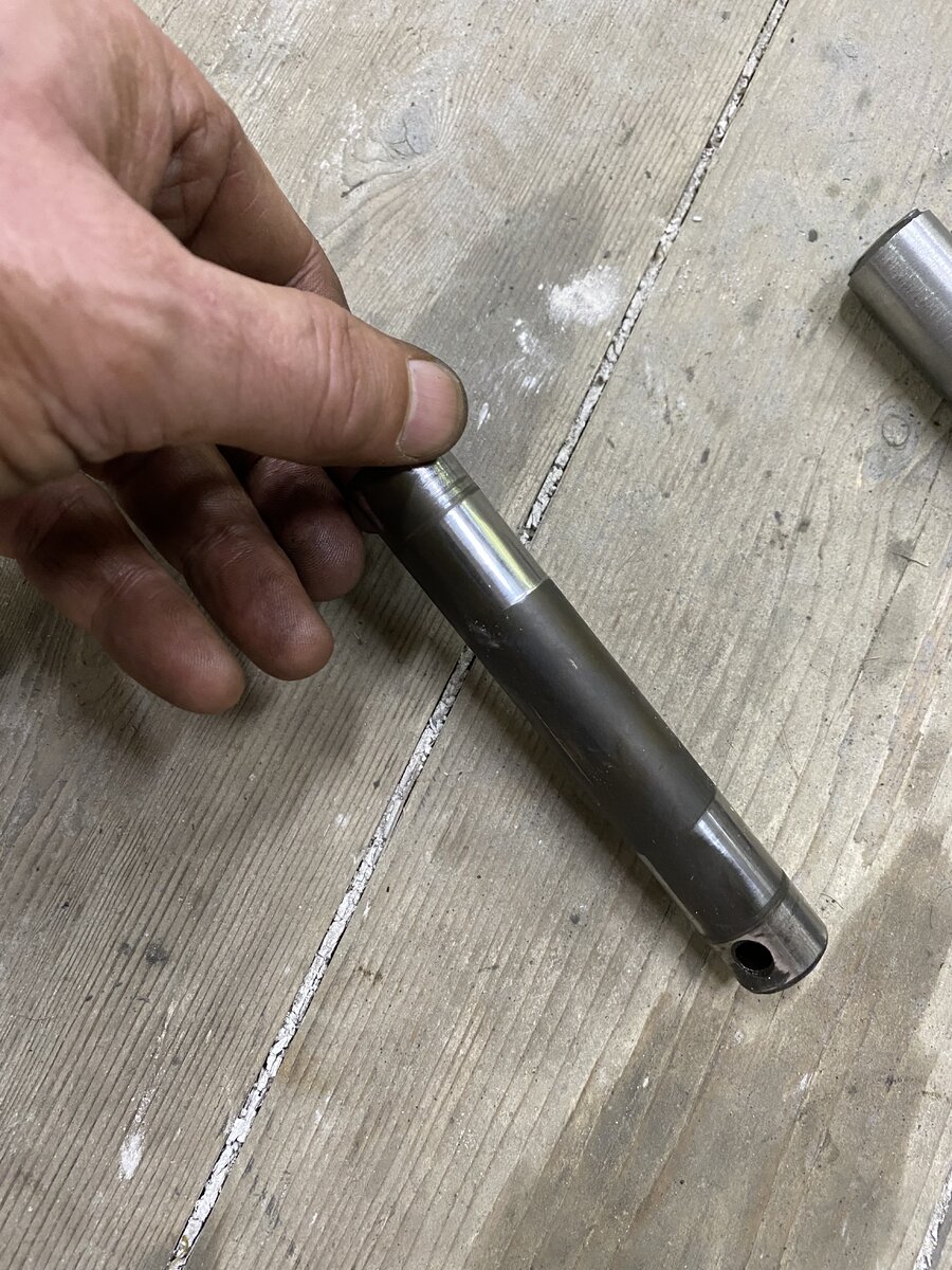

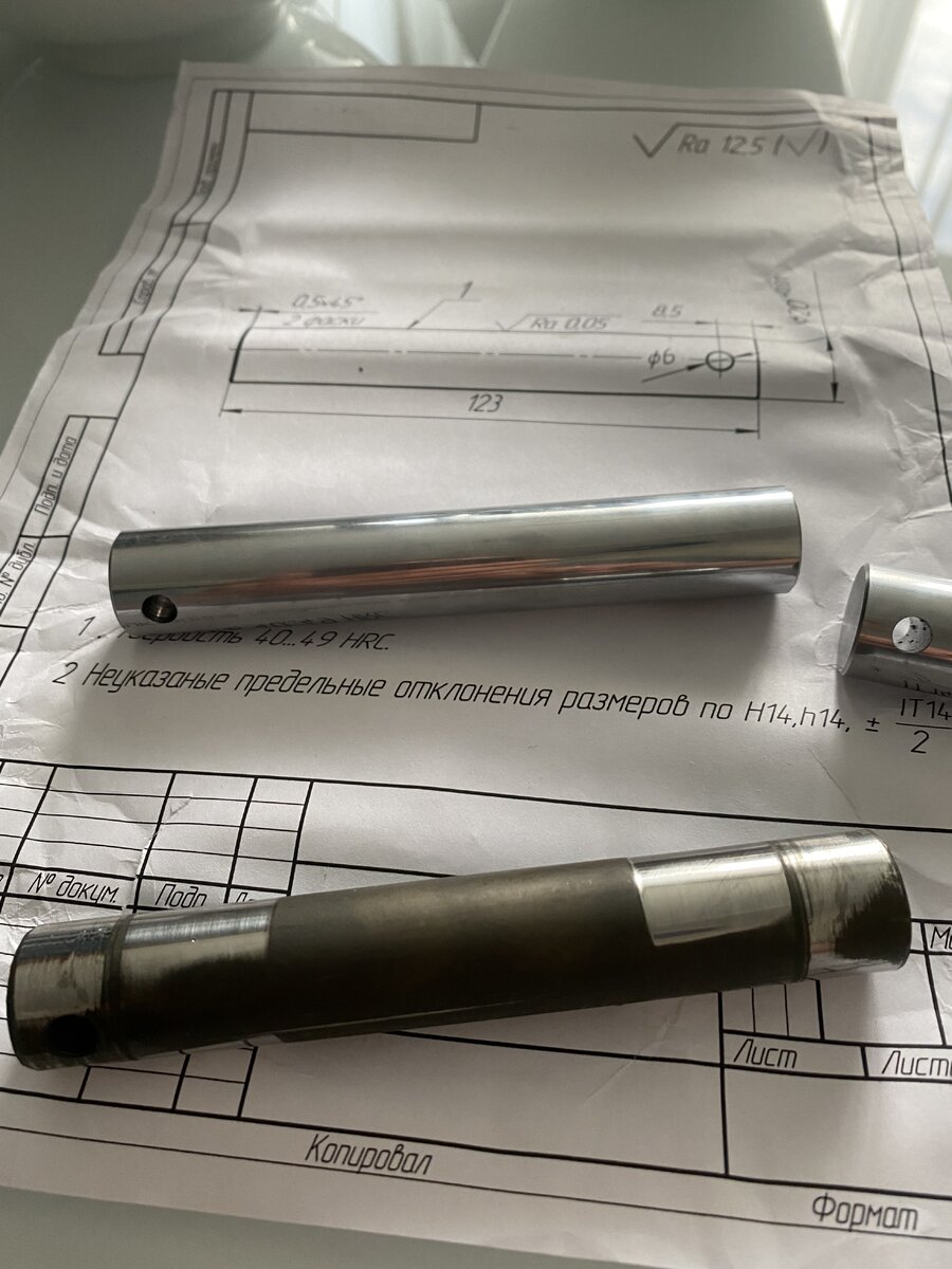

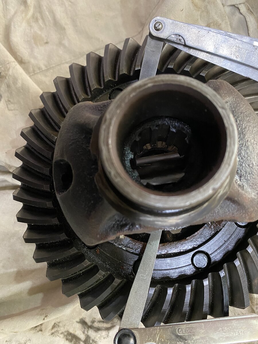

Проверил коробку сателлитов, зубья целые, а зазоры большие, представляю как там все ходуном ходило. Вал сателлитов изношен интересно, трехгранная выработка. Вал на замену, шайбы посмотрю в магазе ремкомплекты.

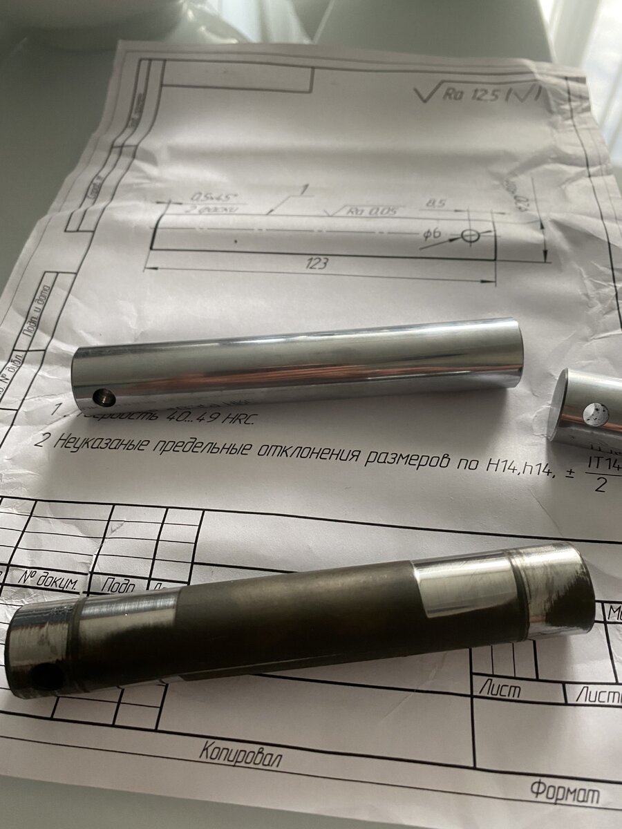

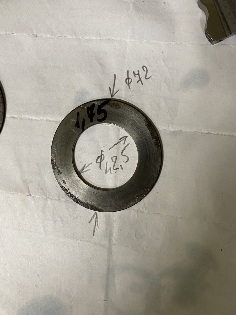

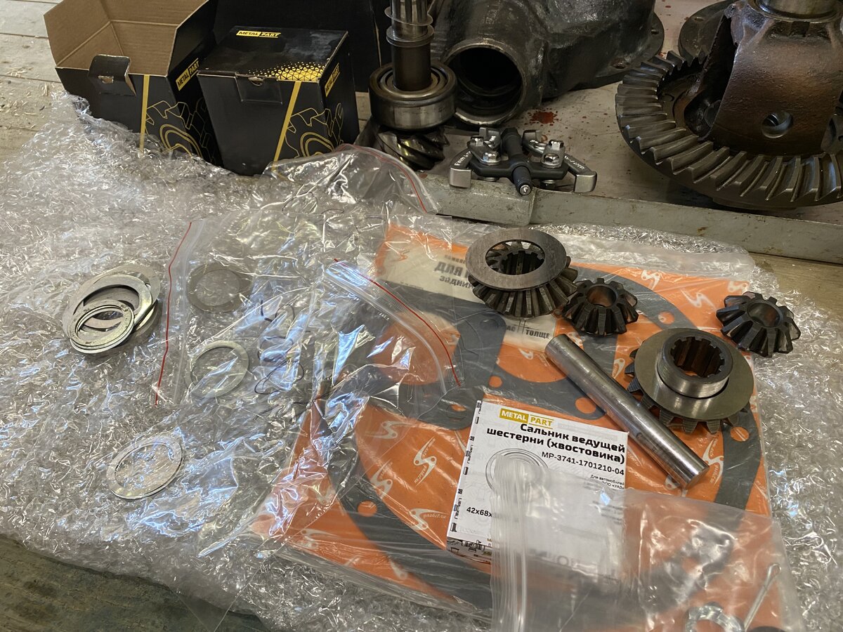

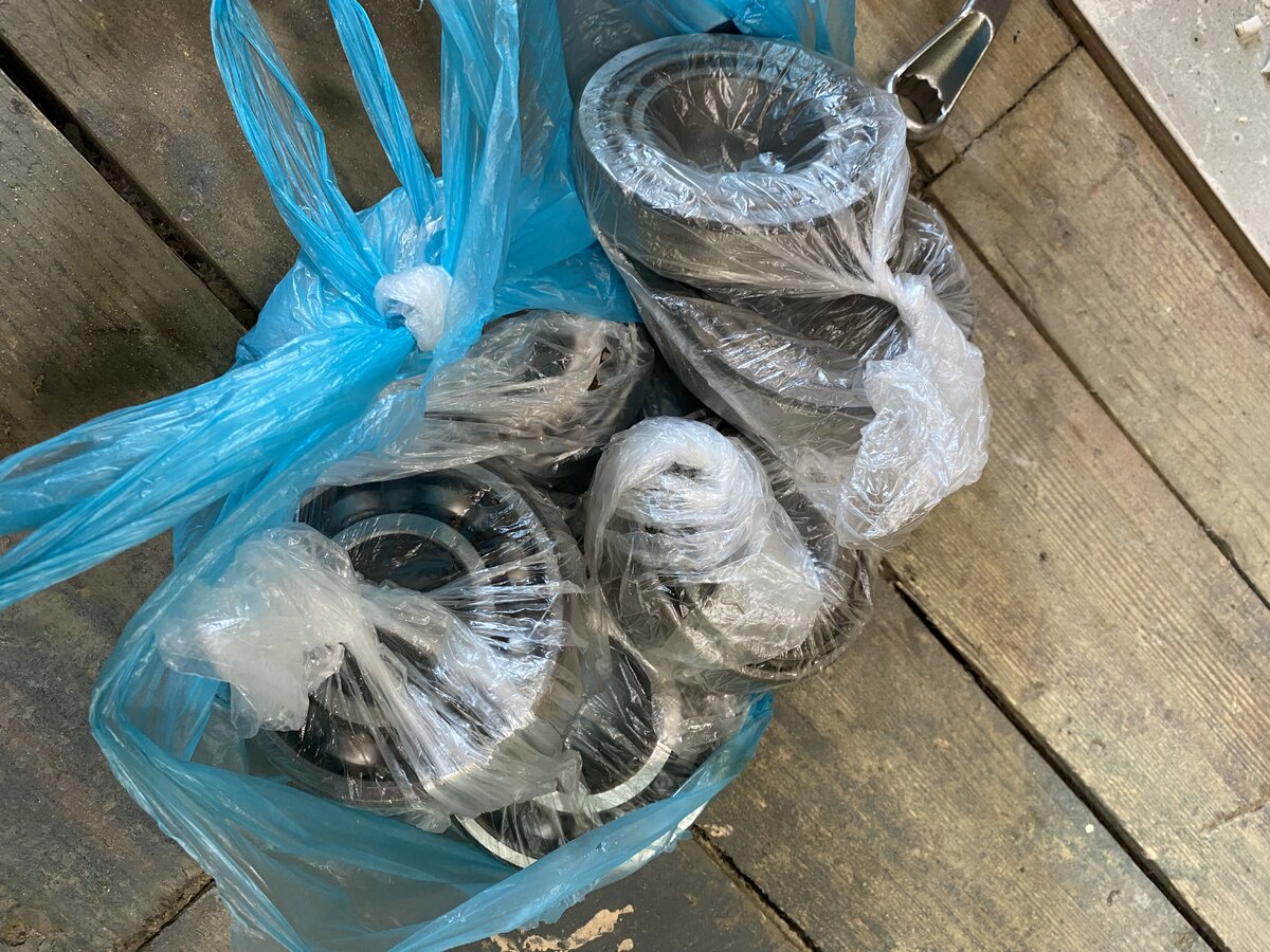

Идем дальше, пришли щиты 24, найдены все подшипники, изготовлен палец сателитов, заказаны шайбы регулировочные шестерен полуосей по зазору +0,7мм., идет по почте ремкомплект замены главной пары с набором шайб.

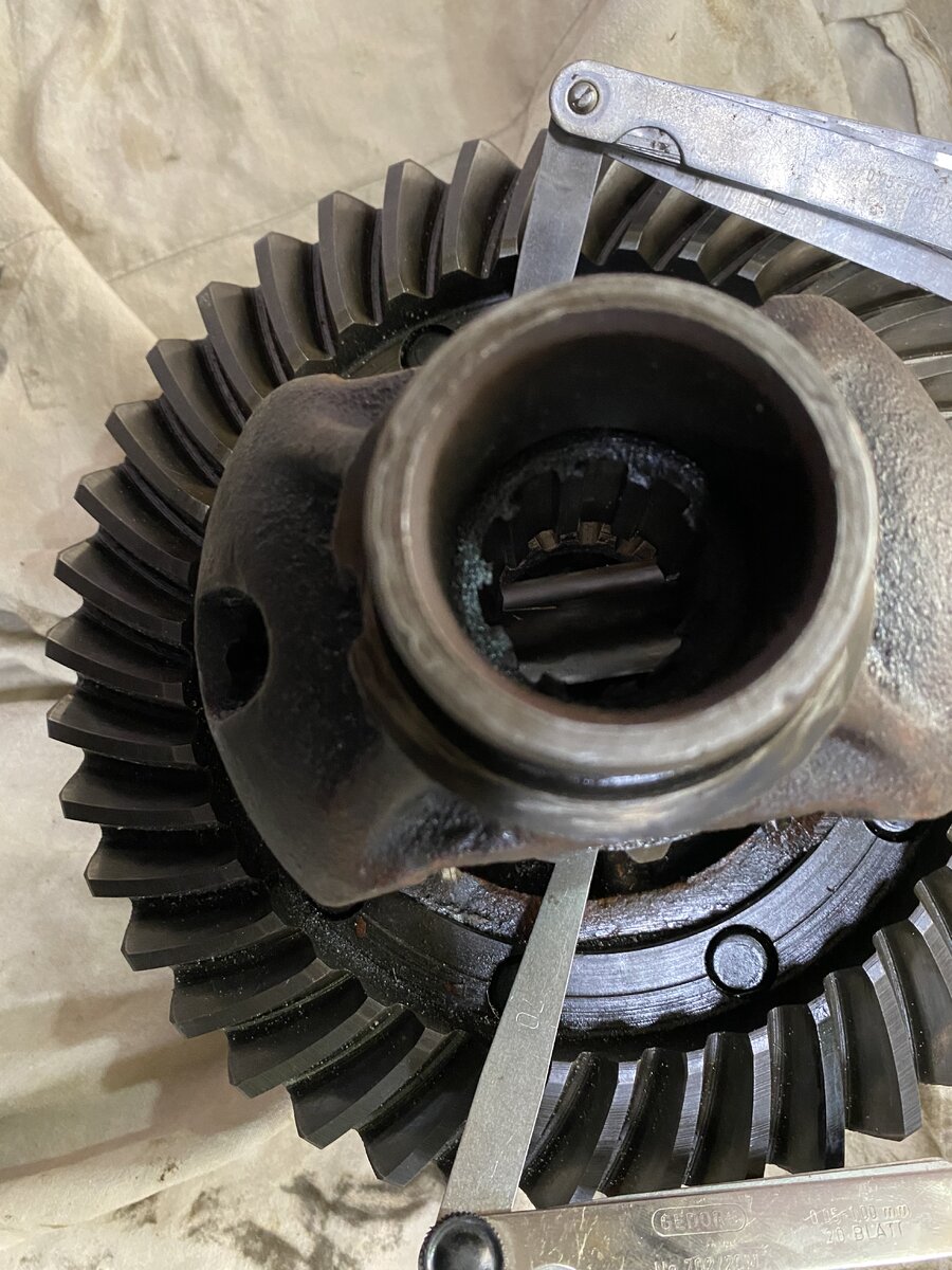

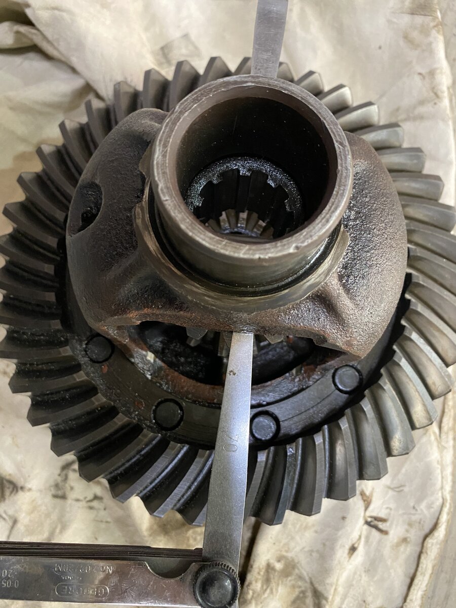

Столкнулся с цыкличностью передачи в шестернях сателлитов. Устранил зазор по шайбам к допуску и заметил цикличное приклинивание при вращении вокруг шестеренок валов. Есть ли у кого информация о зазорах диаметральных этих шестеренок?
10 110
34 980
Зазор в зацеплении коробка сателитов -полуосевая шестерня 0.050 - 0.124 мм. А так же сателит-ось сателитов на уровне 0.1 - 0.159 мм.

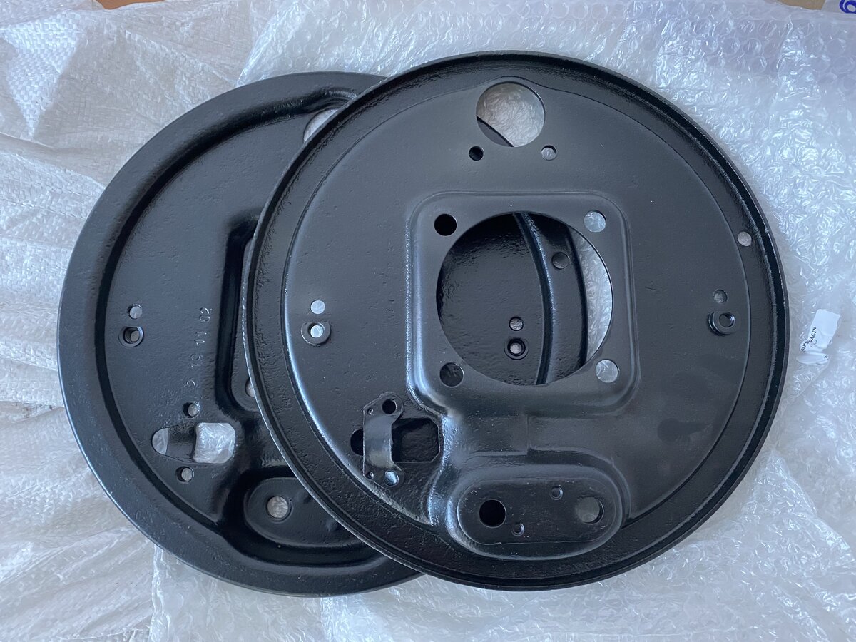

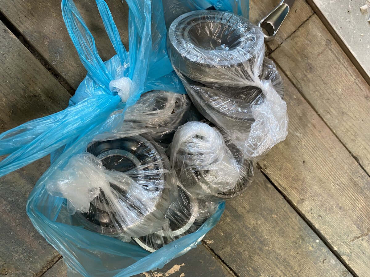

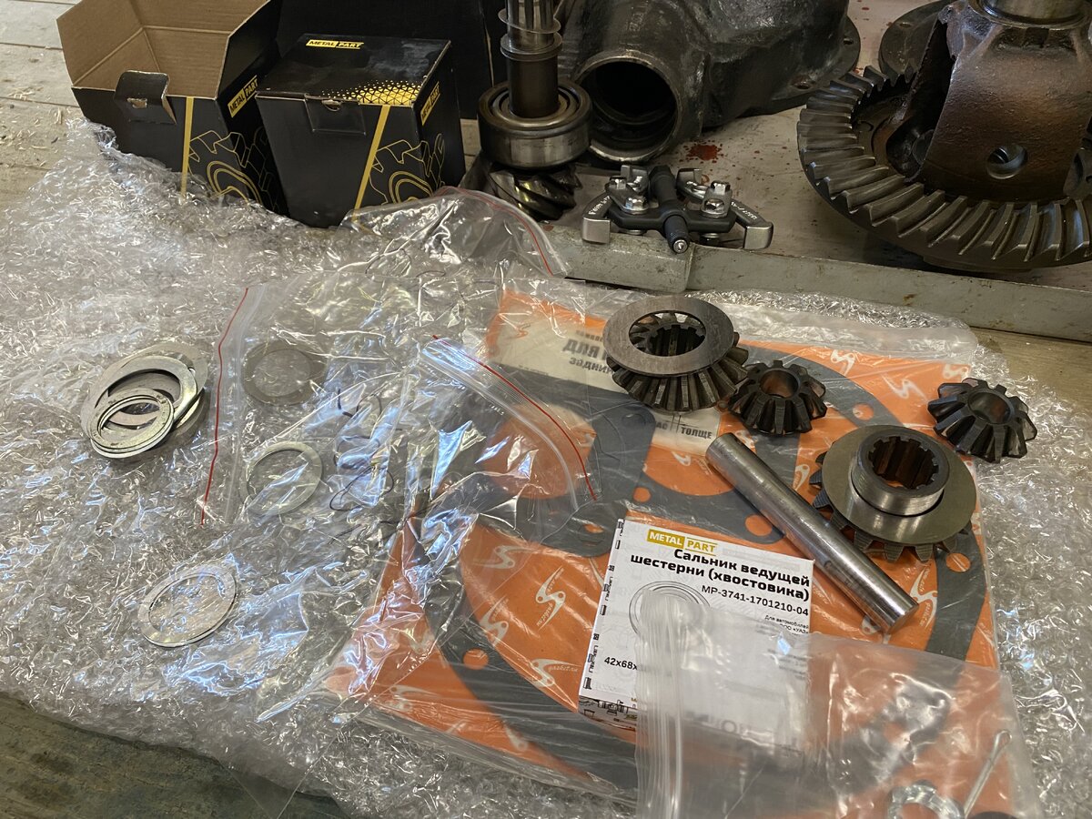

Выставил, все вращается хорошо. Шайбы два раза на доводку отдавал, коробка сателлитов готова. Пришли все комплектующие, подшипники, прокладки, шайбы, сальники …
