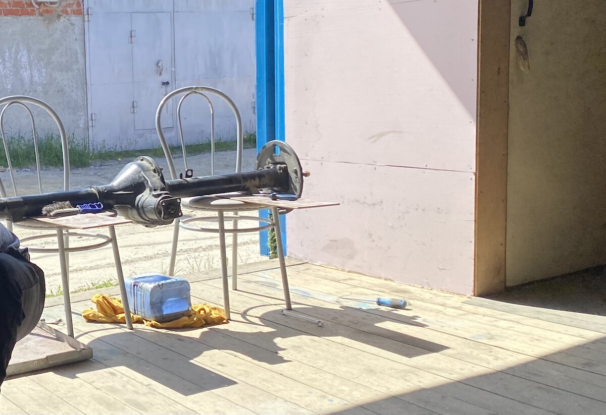

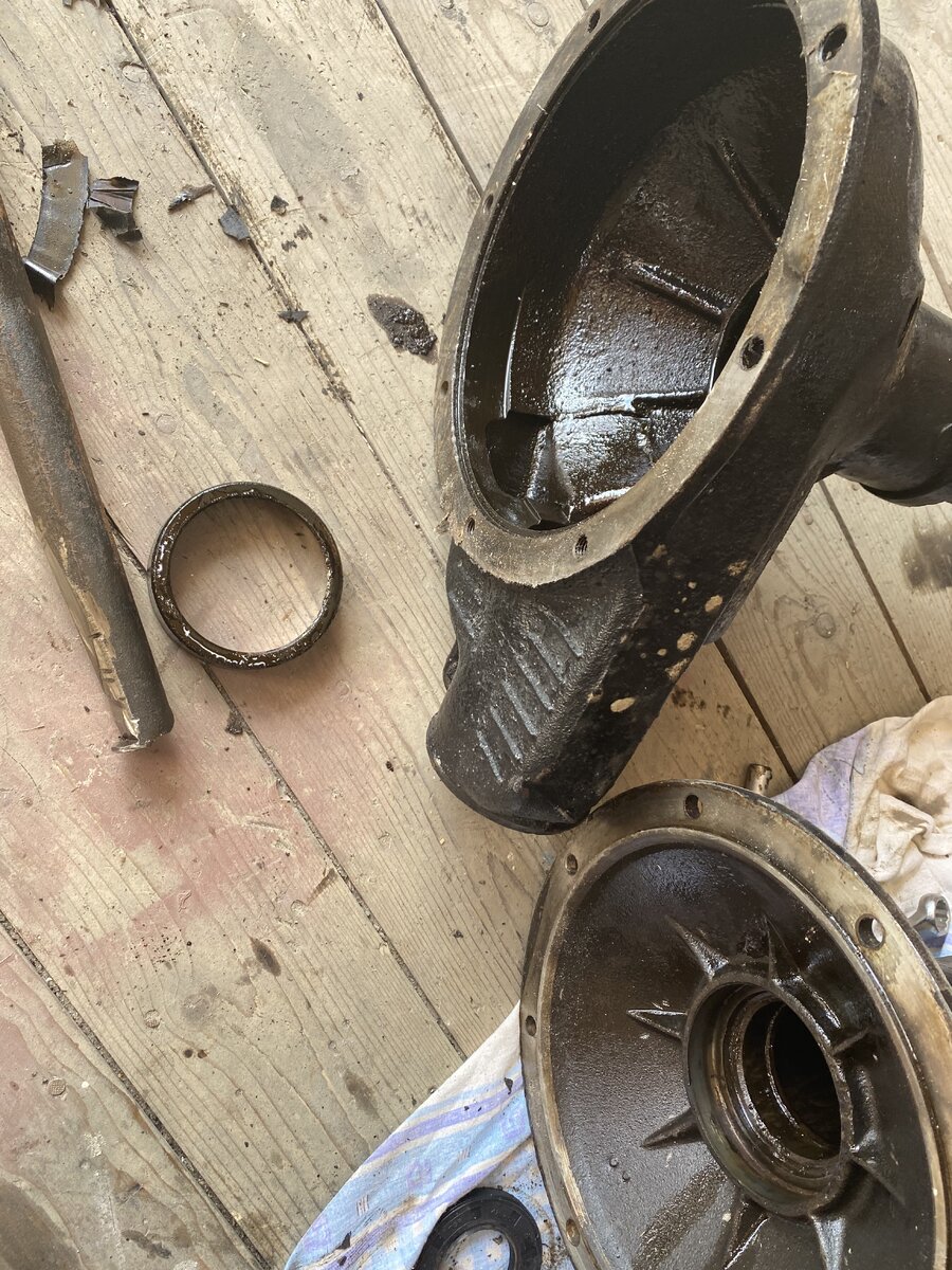

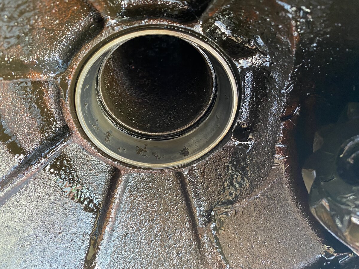

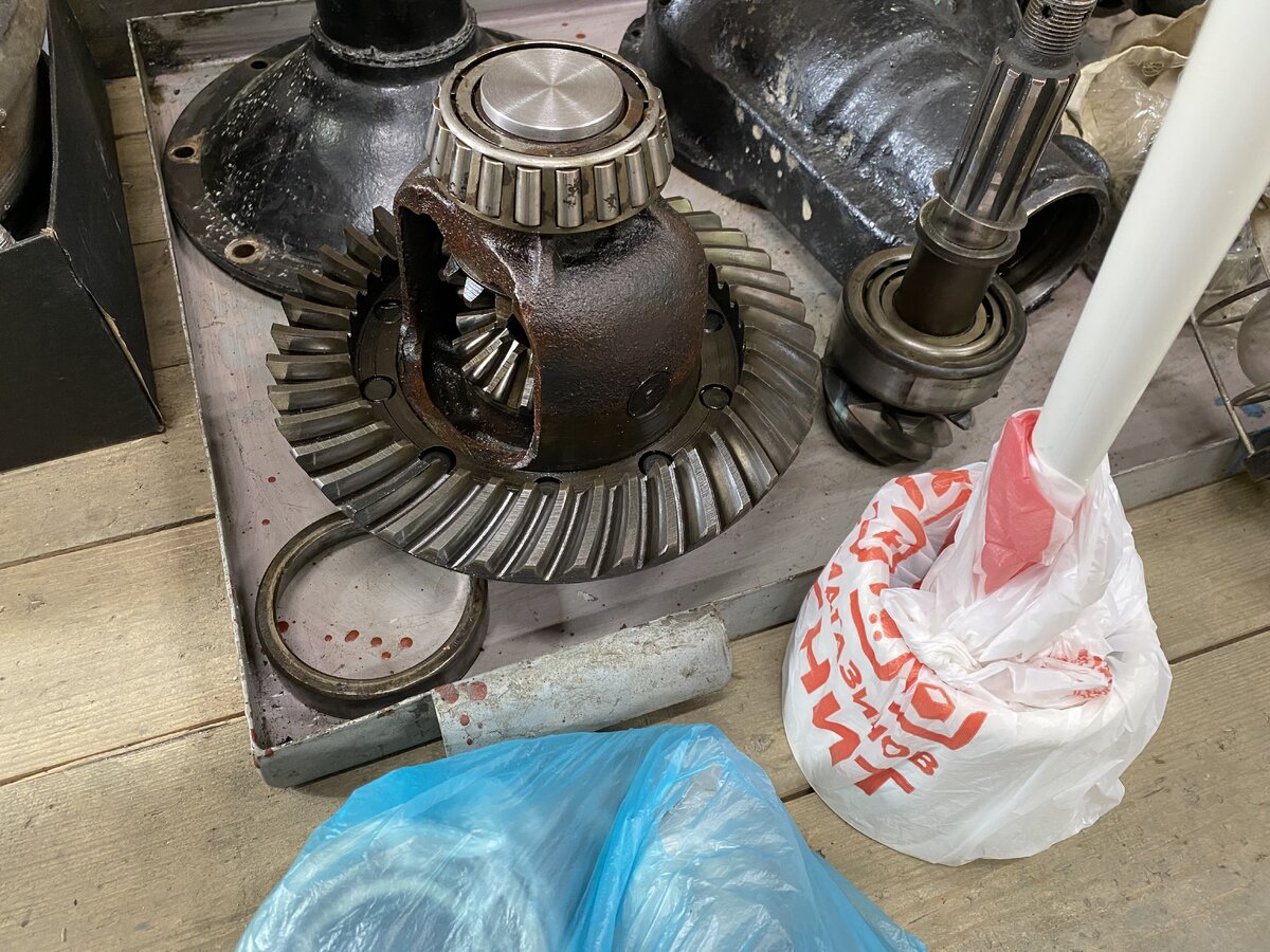

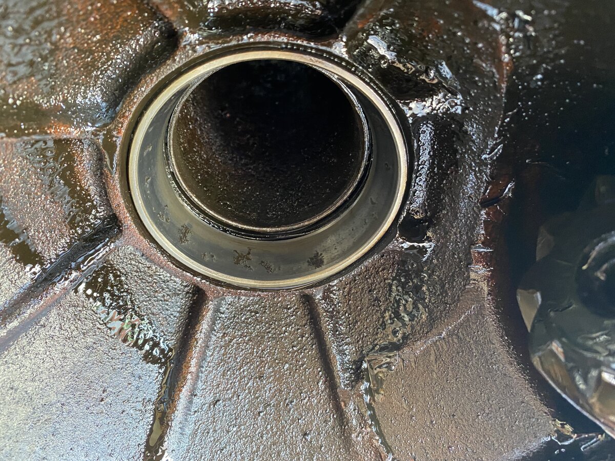

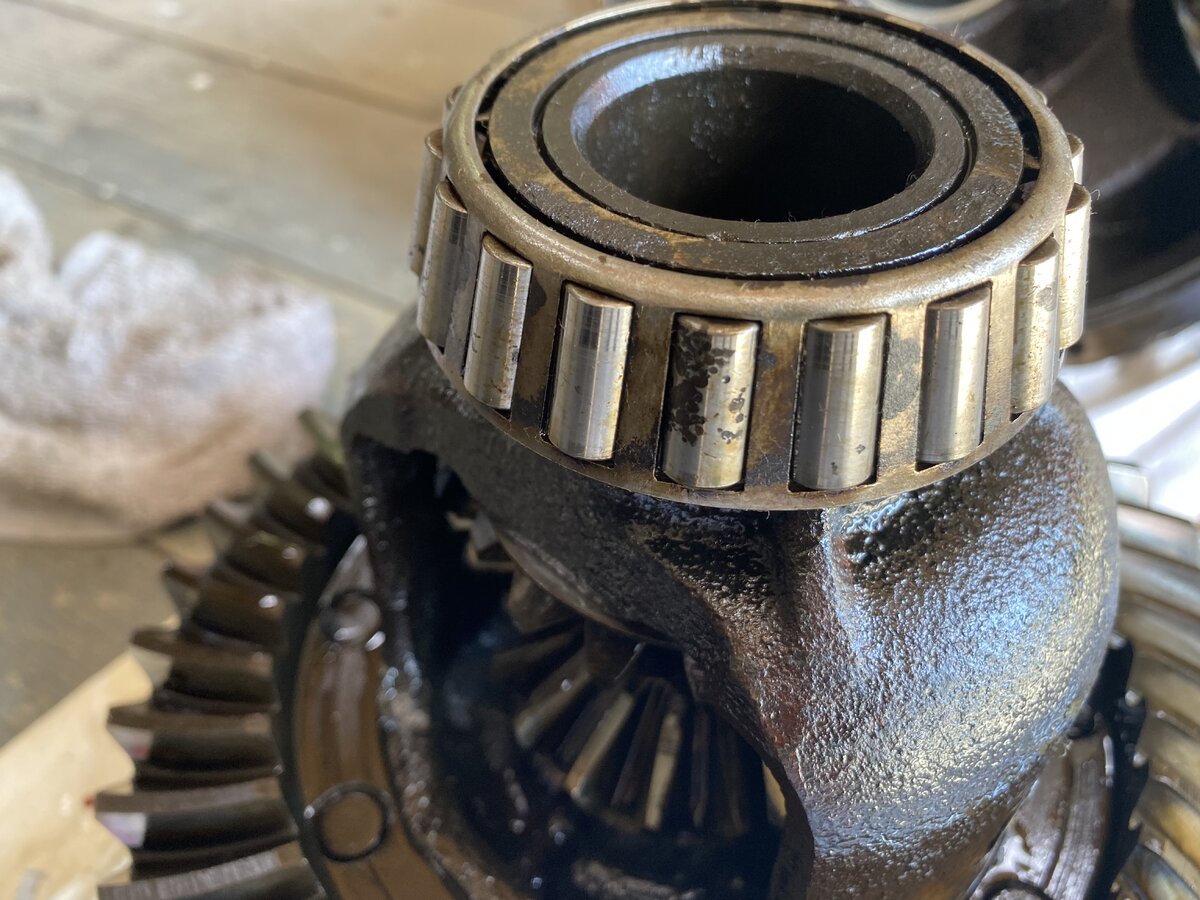

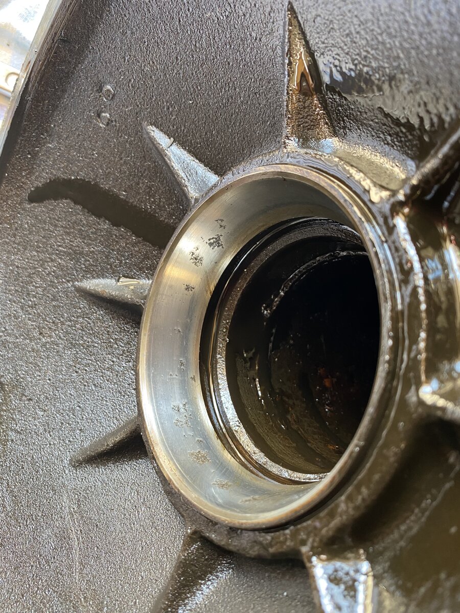

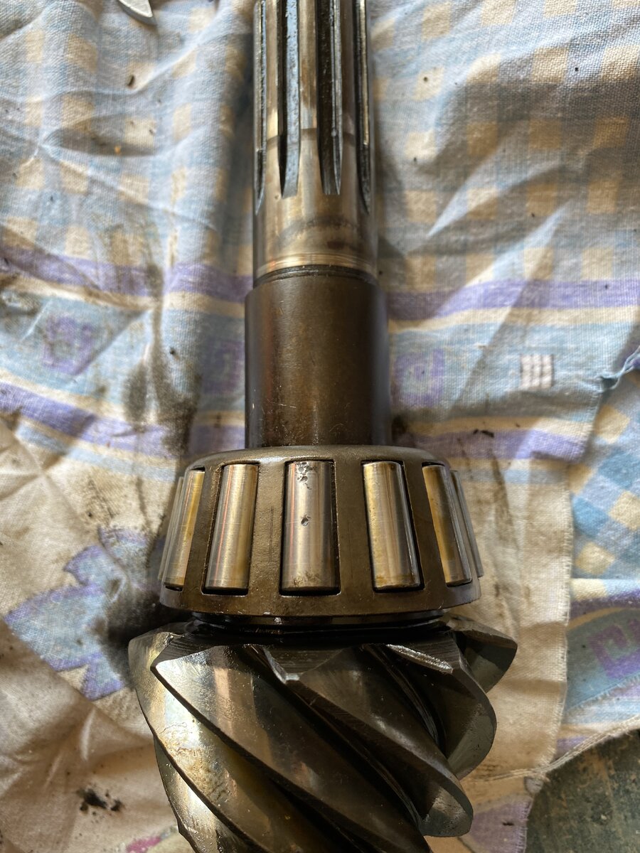

Сегодня раскидали таки 21 мост, на первый взгляд-ремонтопригоден, дефектуемся
Реакции: Artur, Gustaff88 и СЭМ
4 475
6 913

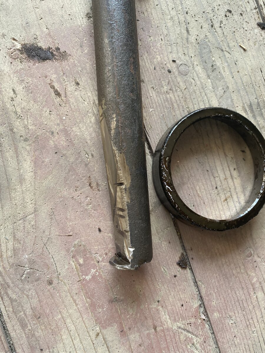

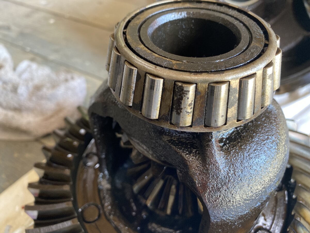

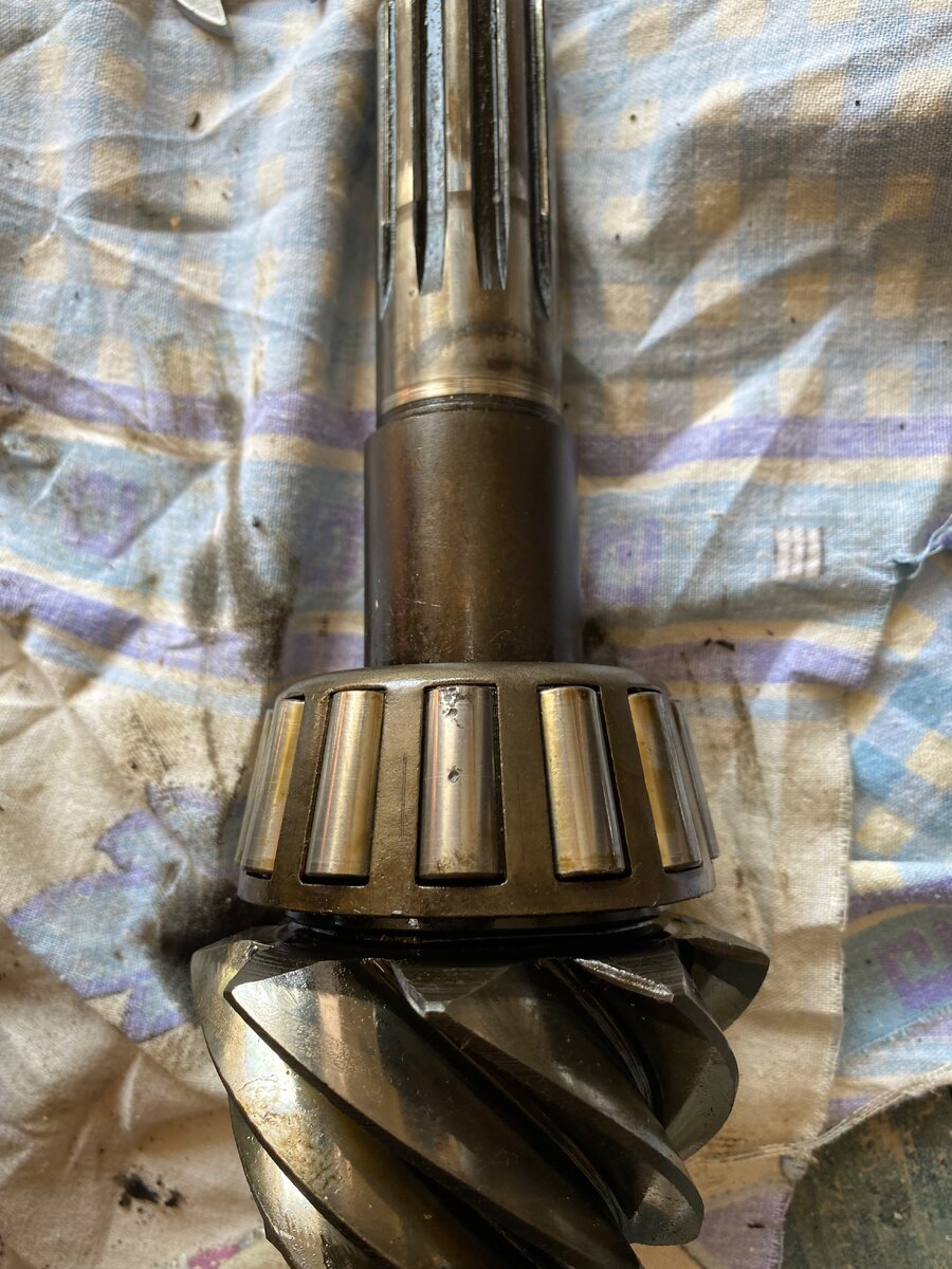

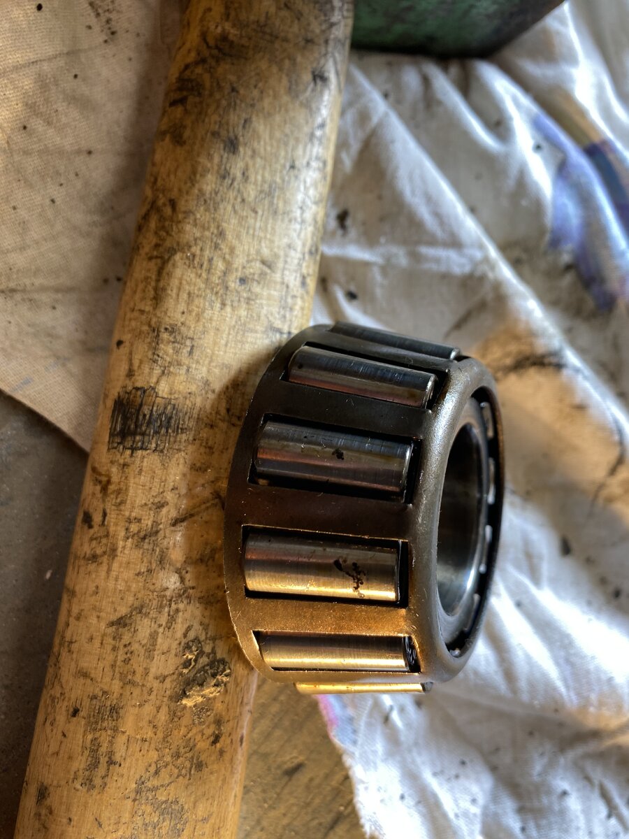

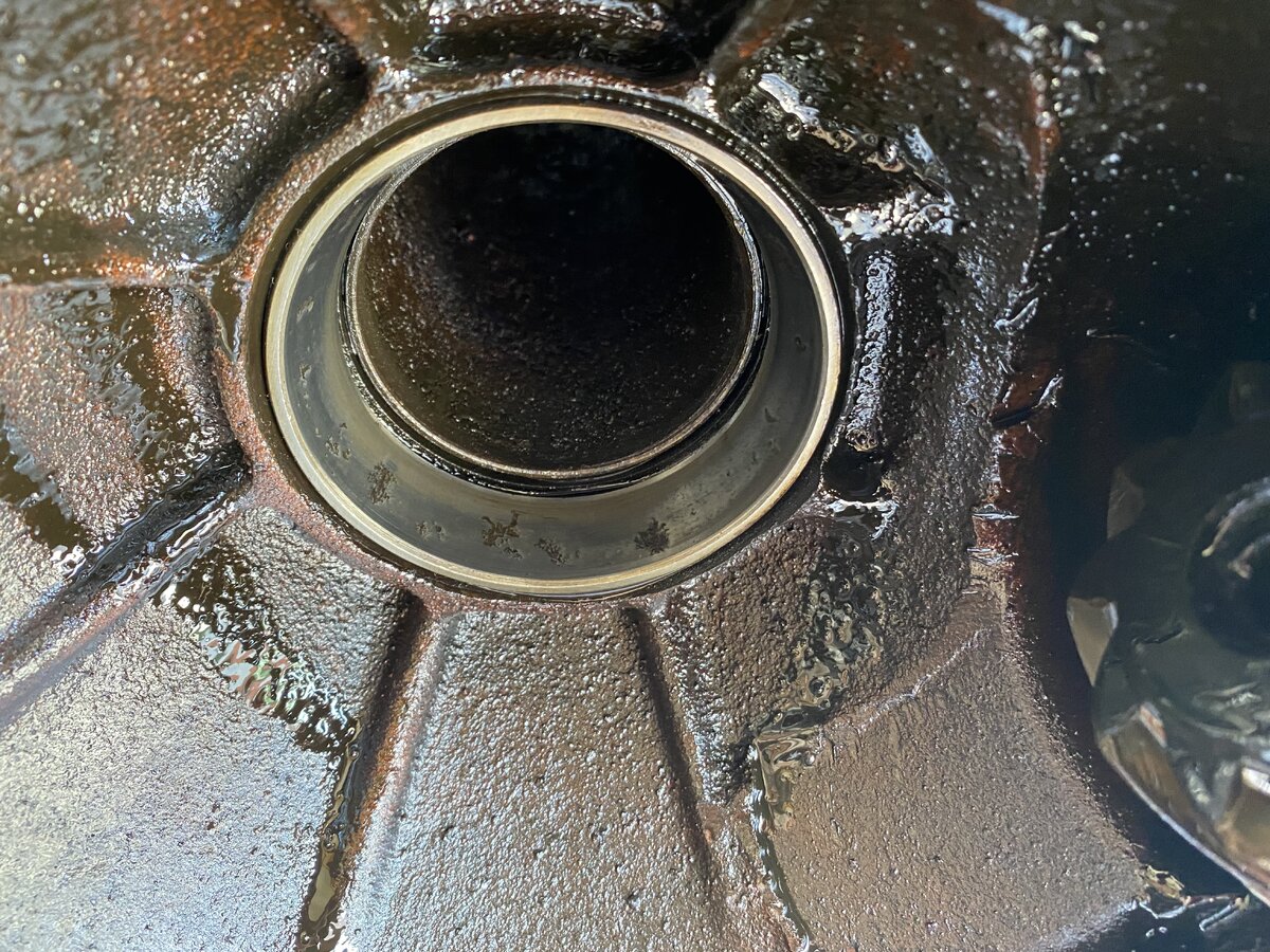

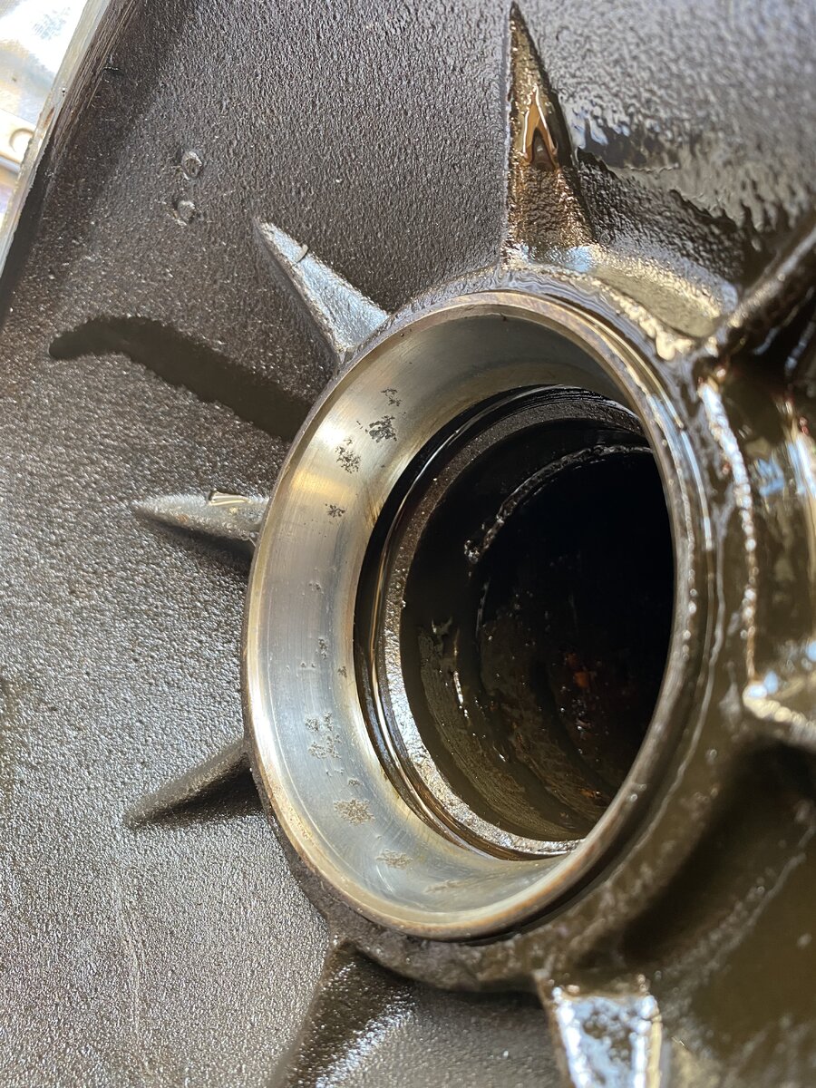

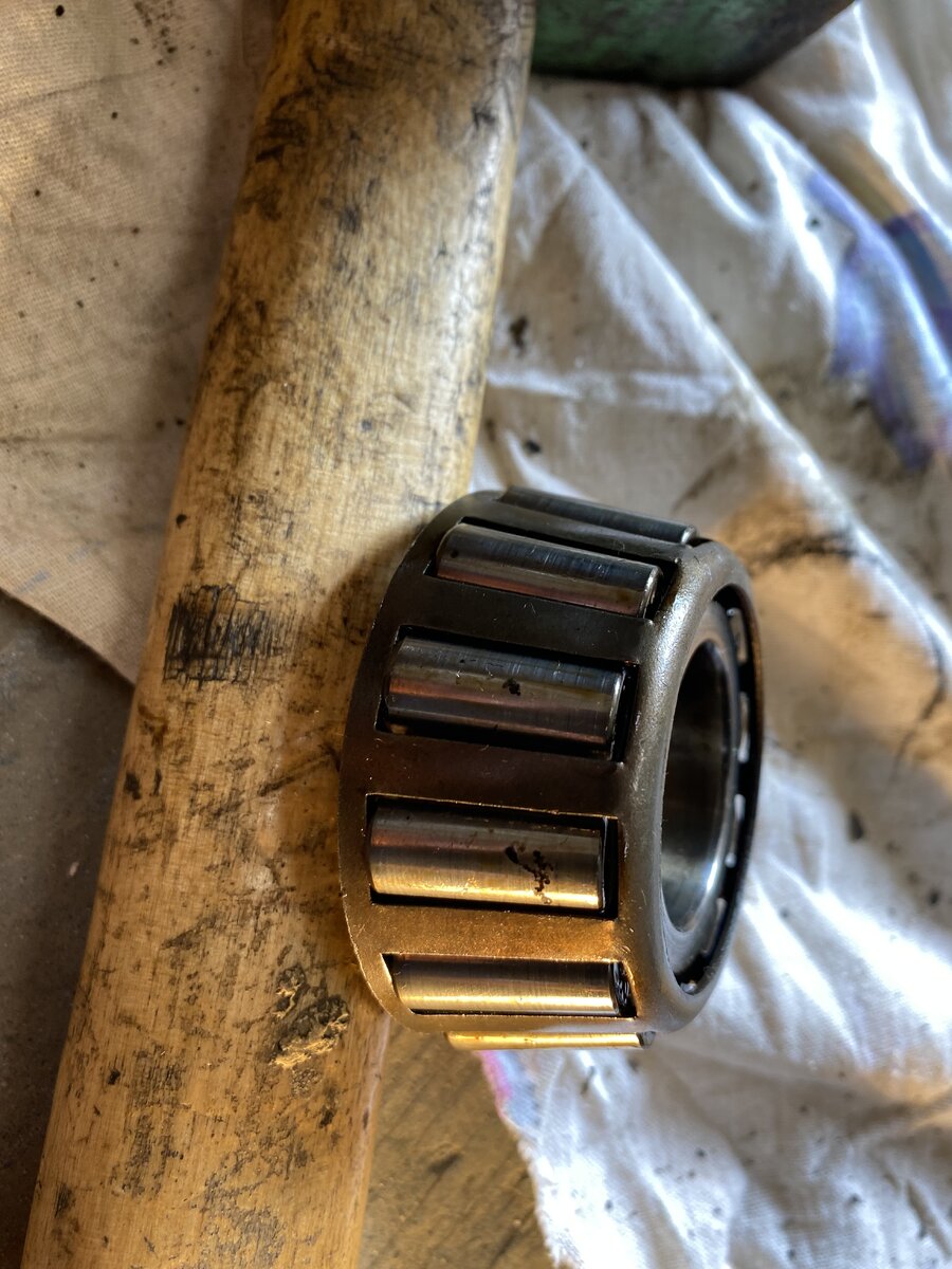

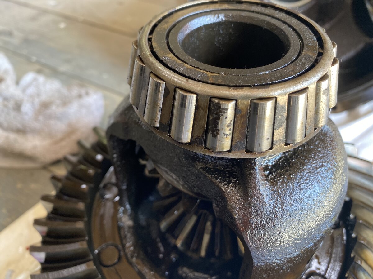

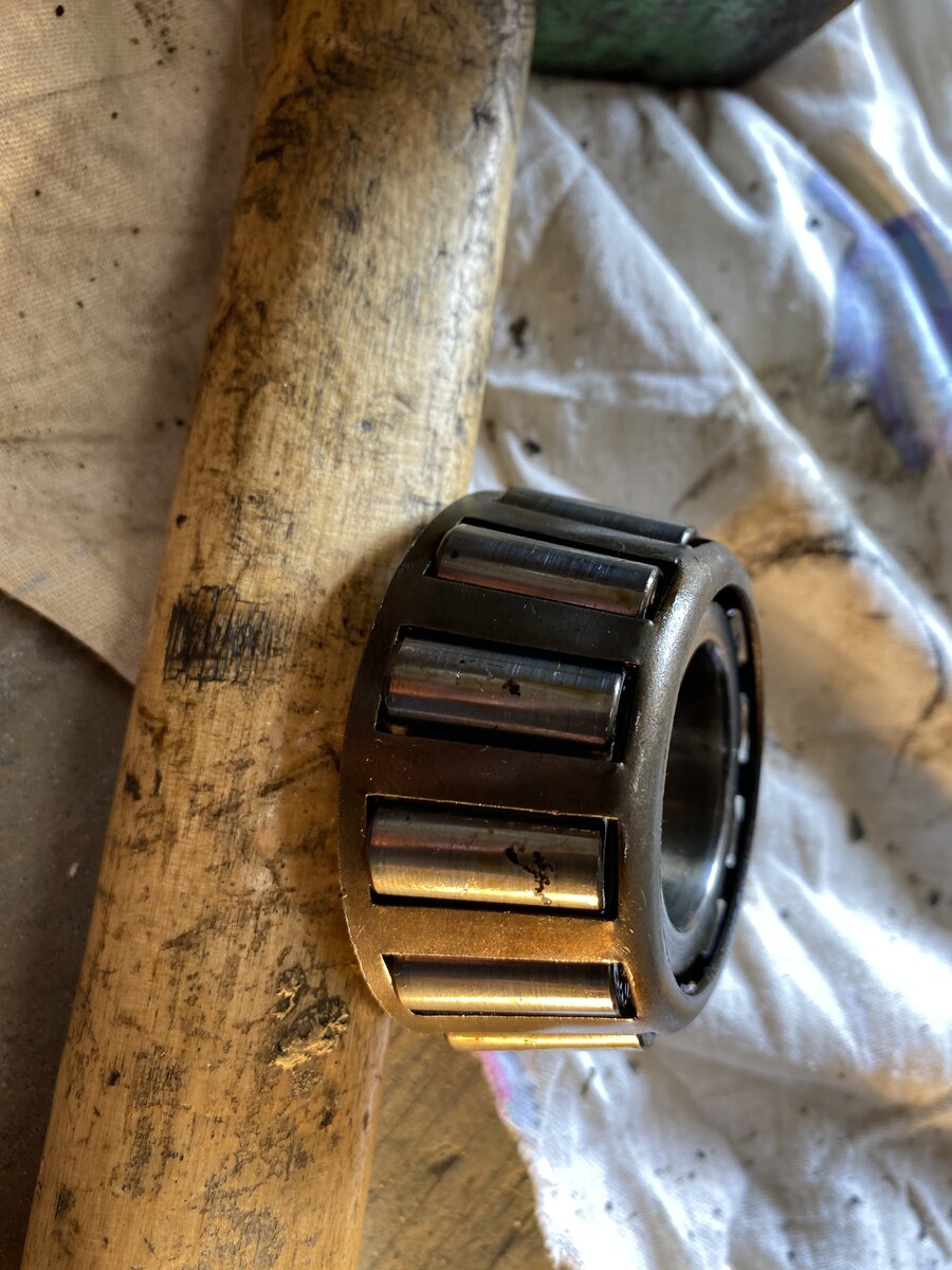

Все подшипники в кавернах, как ролики, так и обоймы. Выбить с чулков обоймы не простая задача, монтажкой на рычаг об край фланца не пошли, посадка хорошая, это радует. Салгир помог, показал как выглядит «ягарлыга» которой выбить сквозь чулок можно. Операция сразу закончилась победой.

4 849
9 338
Я к негодной обойме приваривал поперёк кусок болта или прутка и потом легко выбивал сквозь чулок
4 475
6 913
Такие мысли тоже приходили. Болгаркой с кругляка за пару минут получился инструмент.
Вот она «ягарлыга» )))
Реакции: Старик М. и genn111
4 475
6 913

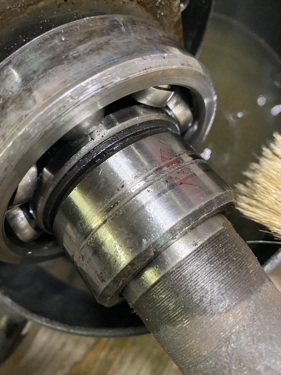

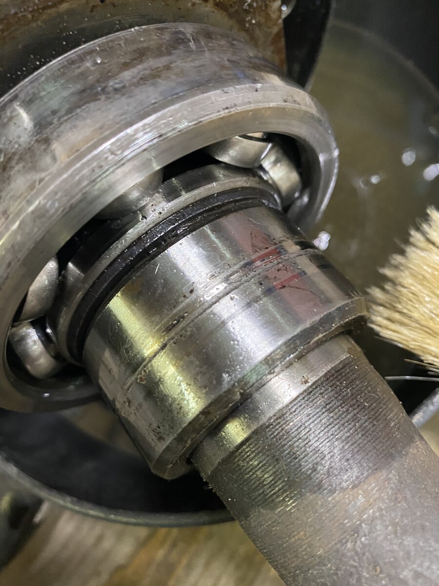

Какие варианты снять упорную втулку, кроме болгарки?
И чем заменить, какая сталь и посадка ее?
5 226
3 824
Вместо "ягарлыги" использовал в свое время приваренный к прутку клапан. Принцип тот же.
По втулке-купить новую запорную втулку полуоси от ГАЗ 24 и далее. Подходит нормально. Сажать втулку на полуось желательно прогрев втулку в масле до кипения. Забивать длинной трубой вместо оправки. Снять можно спецсъемником, но болгаркой проще. Аккуратный надпил с двух сторон и качественным зубилом расколоть как орех.
Магазинные втулки проверять перед посадкой хорошим штангелем. Могут быть со слишком большим натягом. Неким гарантом качества втулки могут служить следы от протяжки во внутреннем отверстии. Но это не точно).

9 271
10 204
Там обычная сталь
Натяг спрошу завтра, только бы не забыть
Недавно делал на форда
Реакции: Pika
4 849
9 338
Я в молодости на Жигули точил с обычной стали не раз .
Реакции: Pika
Константин VSH
03.08.2009
760
962
По поводу втулки-второй раз её не ставить по этому быстрее разрезать болгаркой чем делать съемник, подшипник должен быть с натягом-то же забивается трубой, если под замену то колоть кувалдой и выбивать. На новой полуоси от 24ки подшипник болтался как огурец в 3х л банке-полуось в утиль.

4 849
9 338
А ещё мы втулки фиксировали на всякий случай каплей сварки .
Реакции: Pika
Виталий 109
12.01.2018
562
473
Нефтеюганск
часто приходят заказывают такие втулки, точу со стали 35-40 х, натяг 0,1 мм, претензий не было лет 10

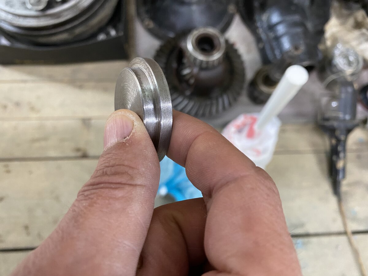

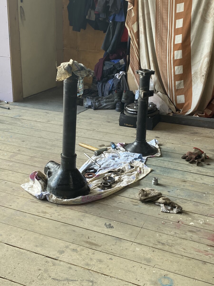

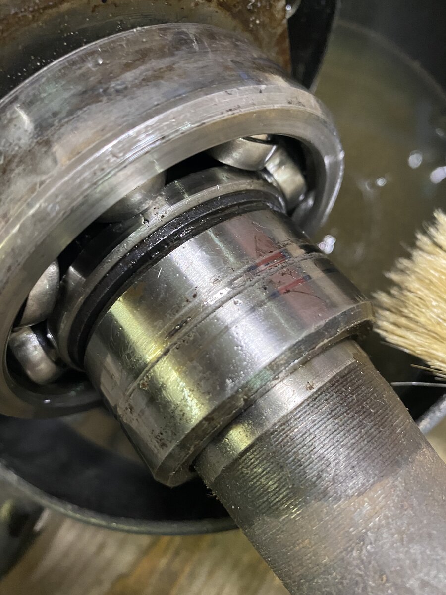

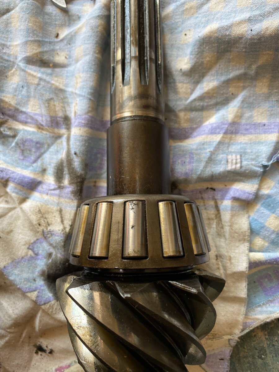

Продолжается переборка моста. Выточен пятачок для съёма подшипников. Срочно приобретен домой новый ёршик для унитаза)))
4 475
6 913

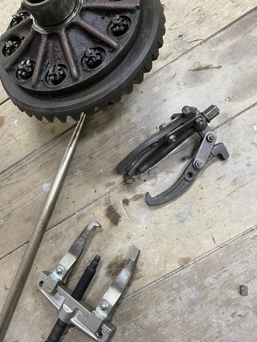

Съёмник двурогий сломал, так и не снял ни один подшипник, сначала выгнулись зацепы, подкалил, отломались)))
Извратился трехрогим, снял оба. Не с первого зацепа конечно. Подшипники сидят очень хорошо, даже есть сомнения как их ставить, снимать, для установки прокладок.
