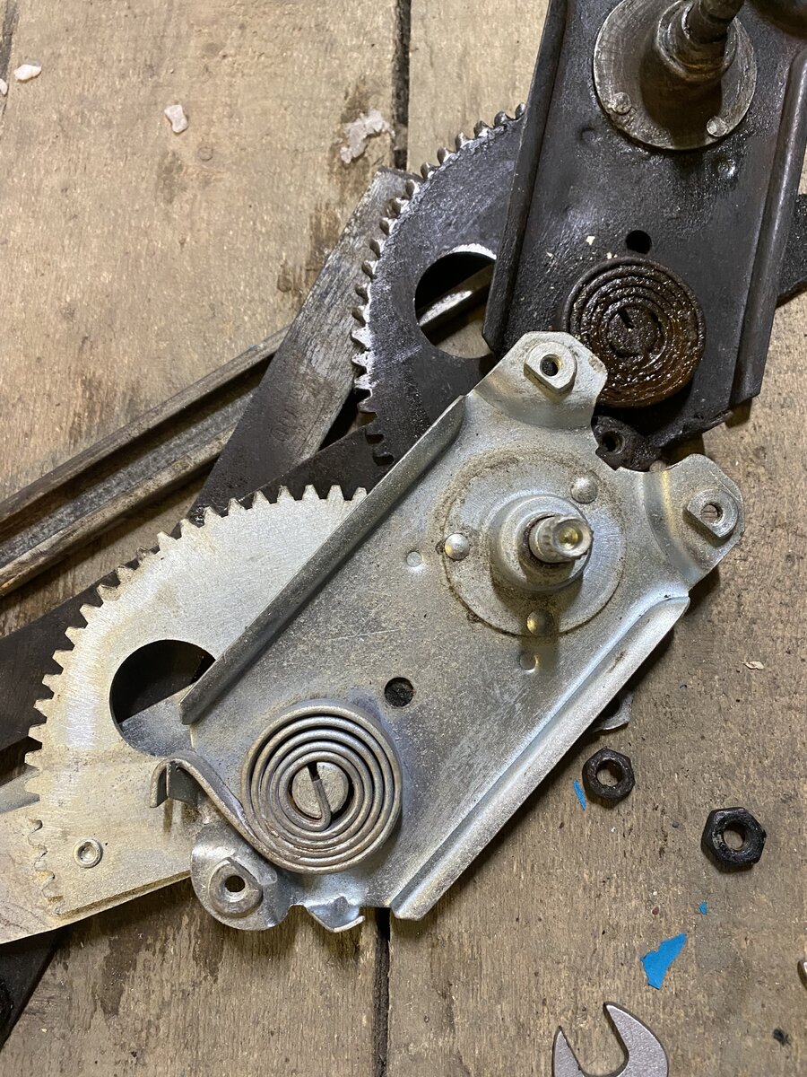

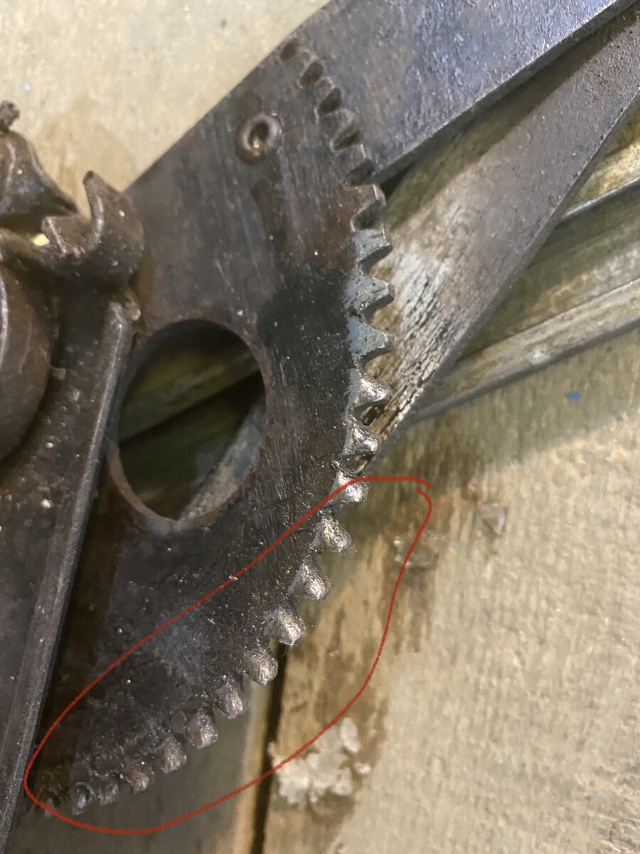

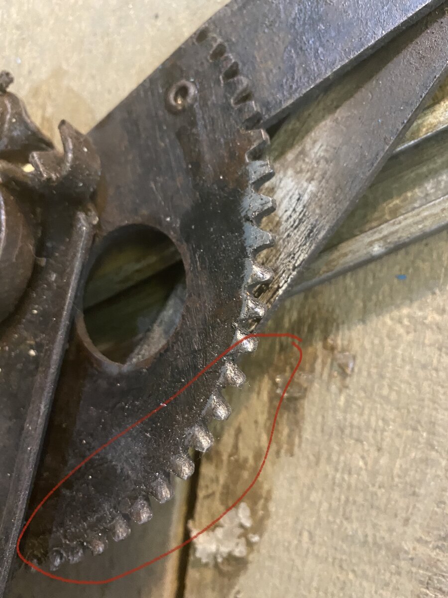

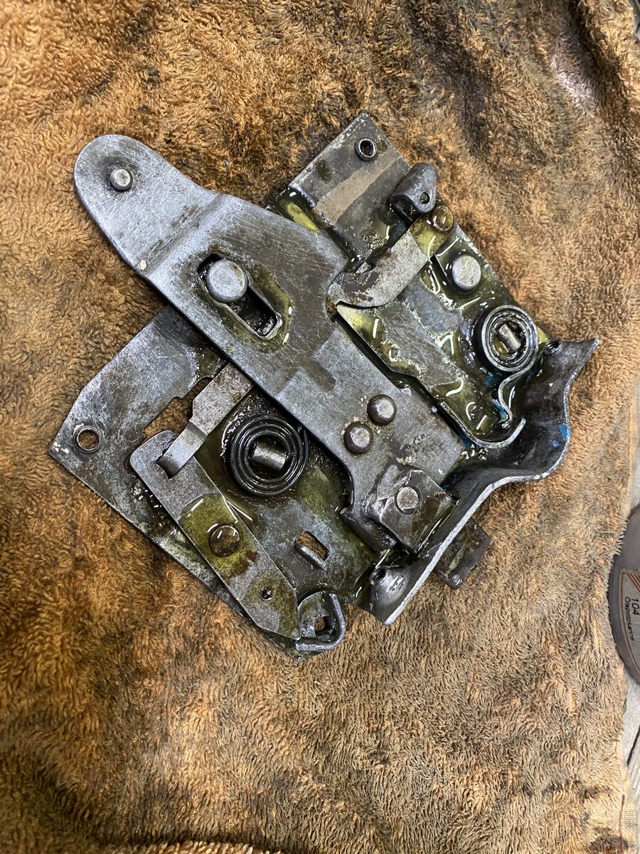

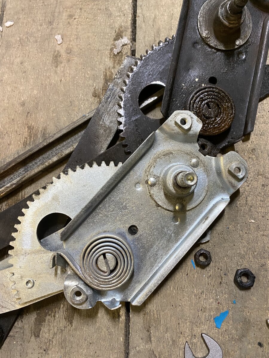

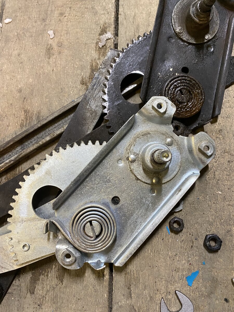

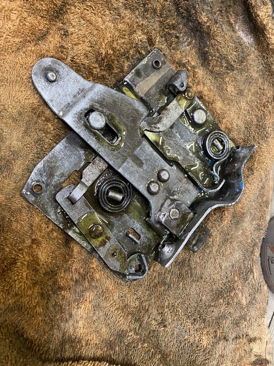

Разобрал дверь)

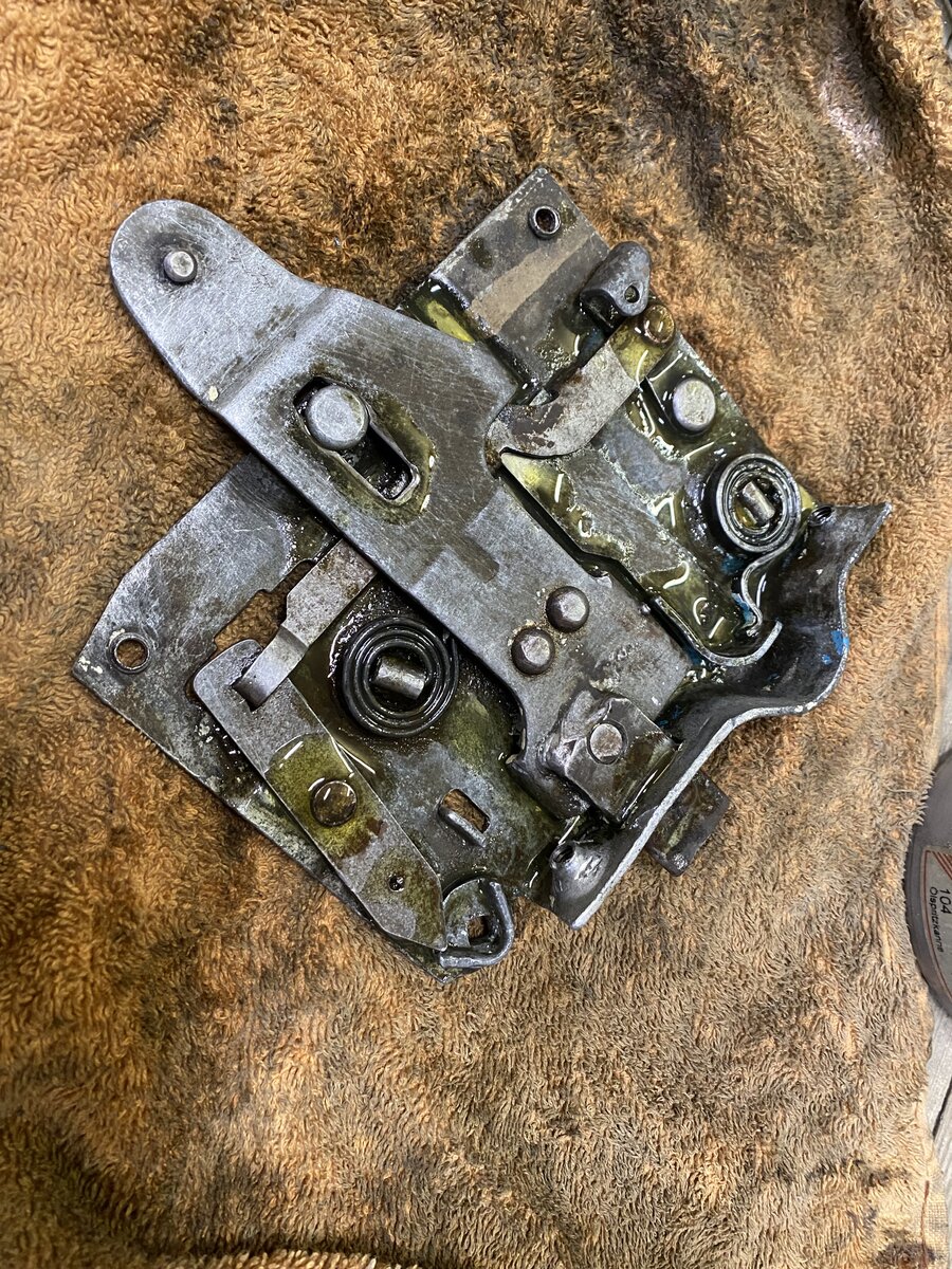

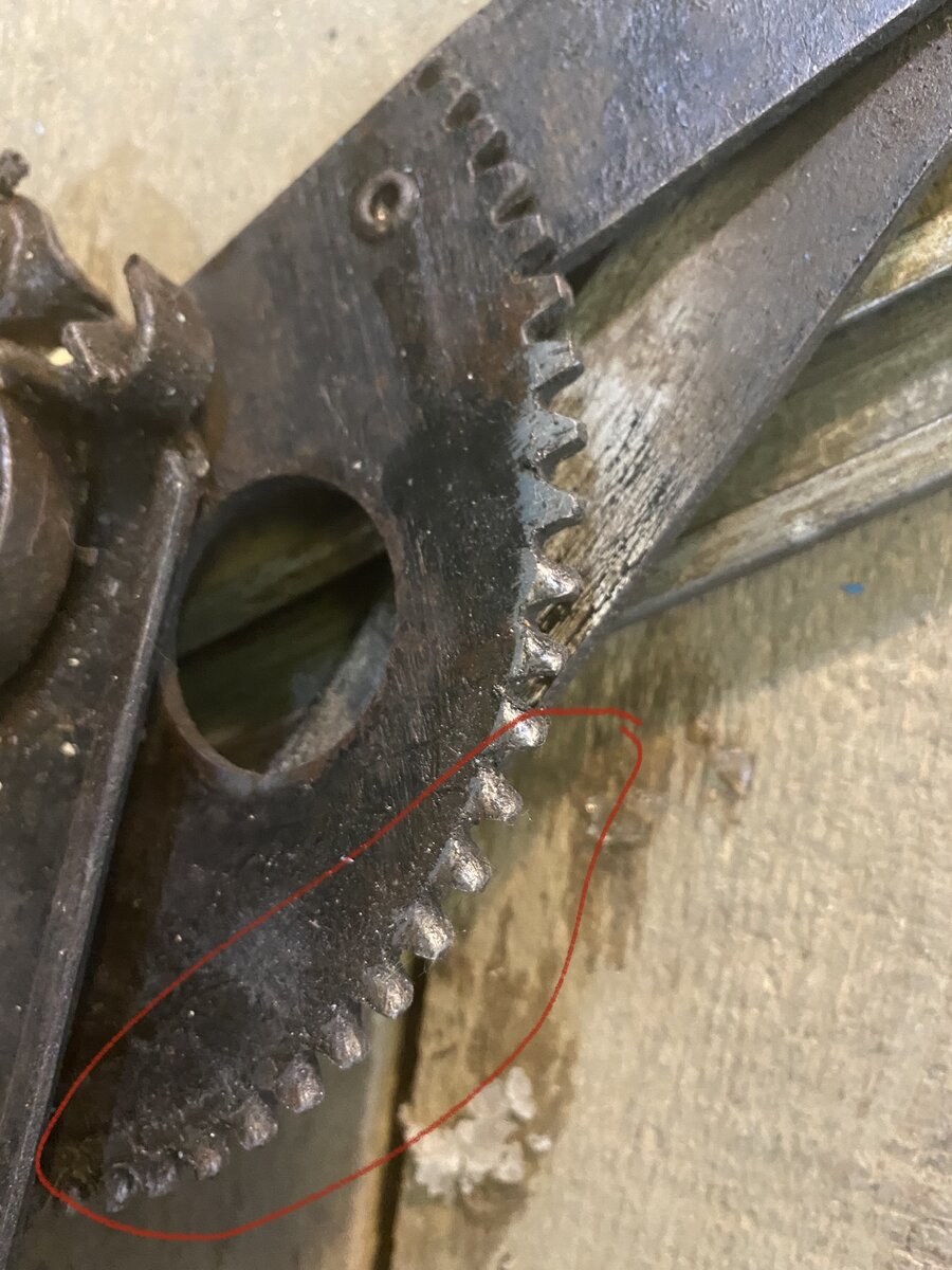

Чет я подзабыл эти приемы секаса, стеклоподьемник пришлось снять, не мог замок выдернуть. За одно и стеклоподьемник пойдет под замену, зубья изношены и бывало проскакивал.

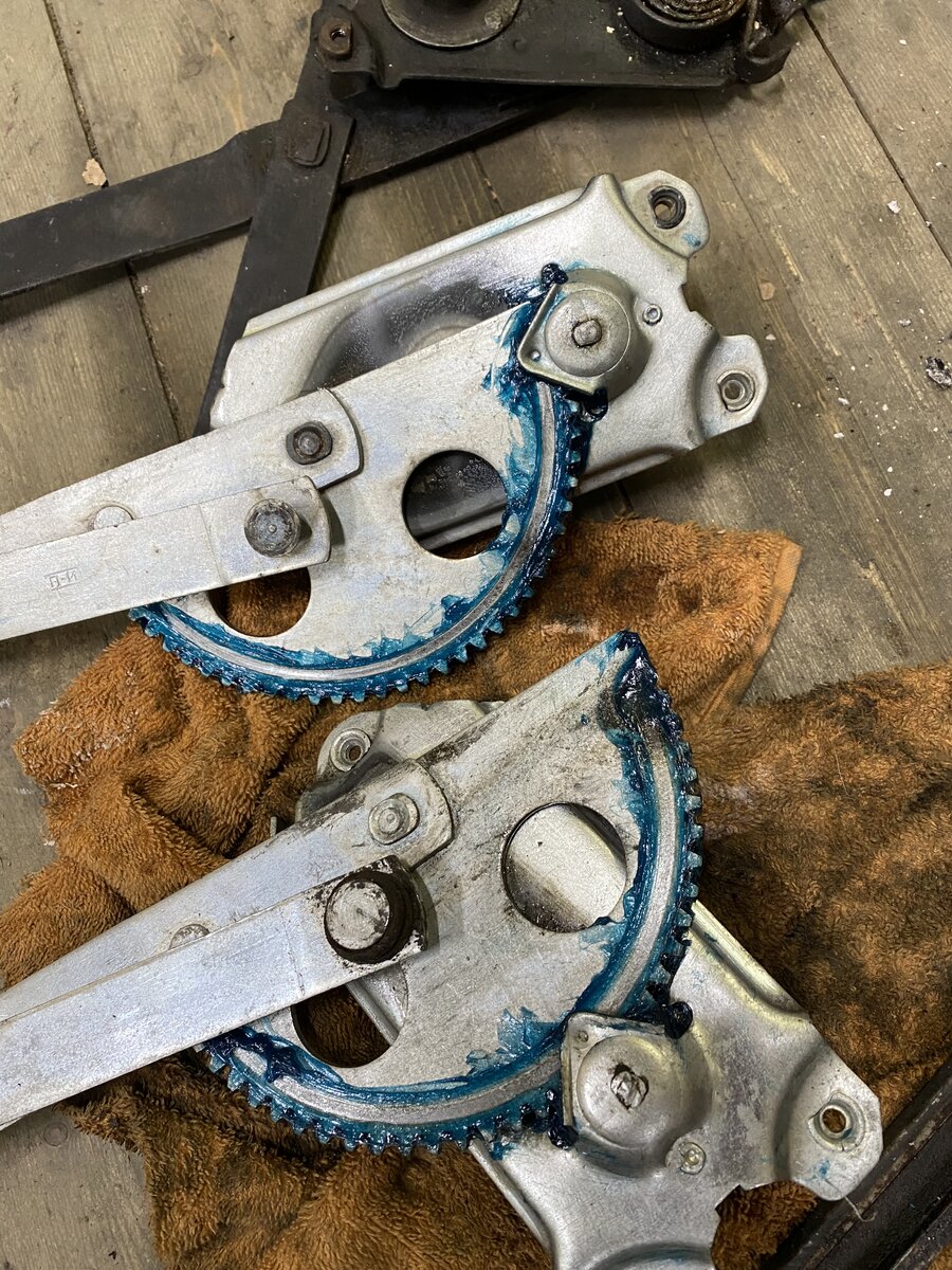

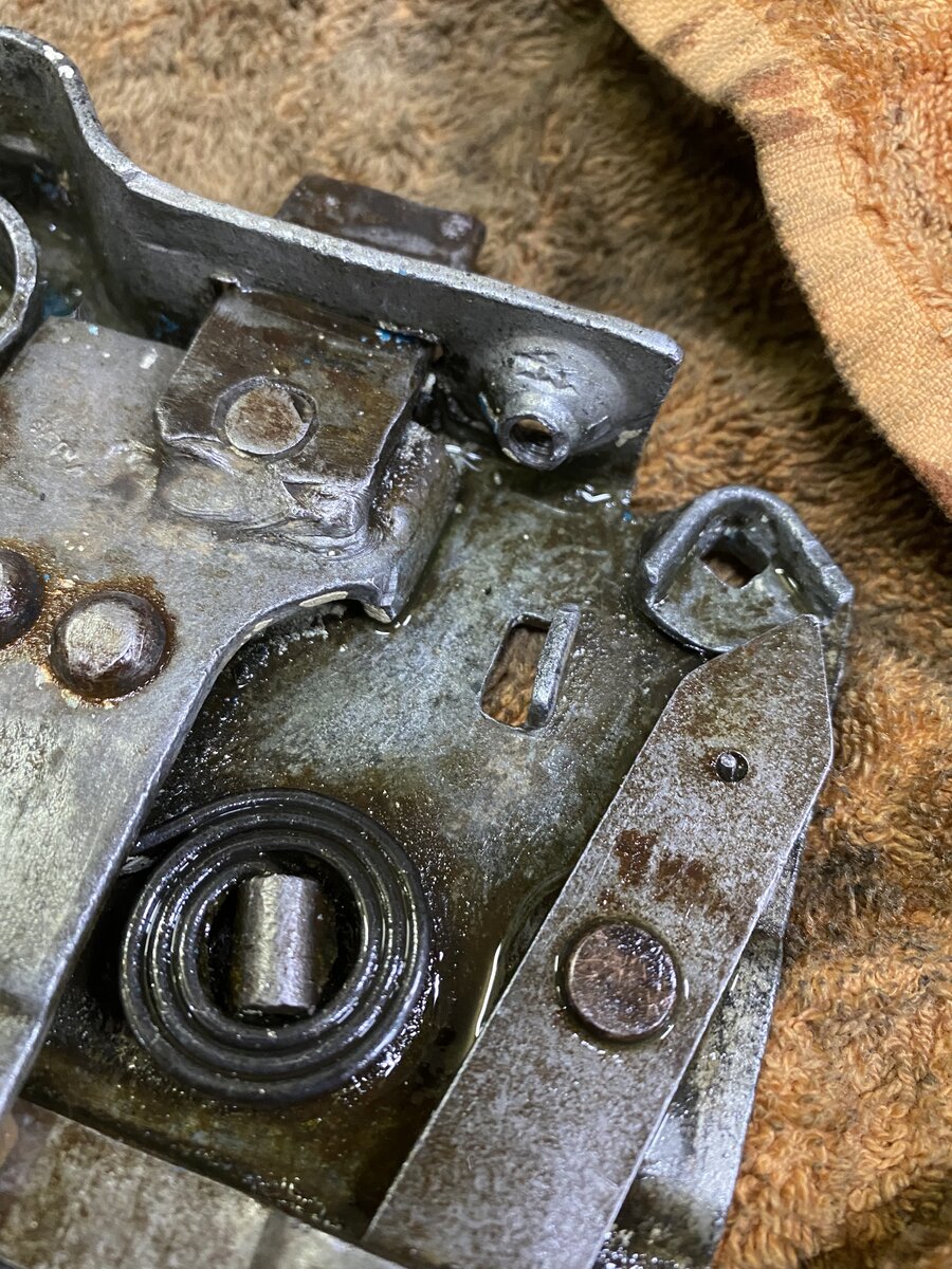

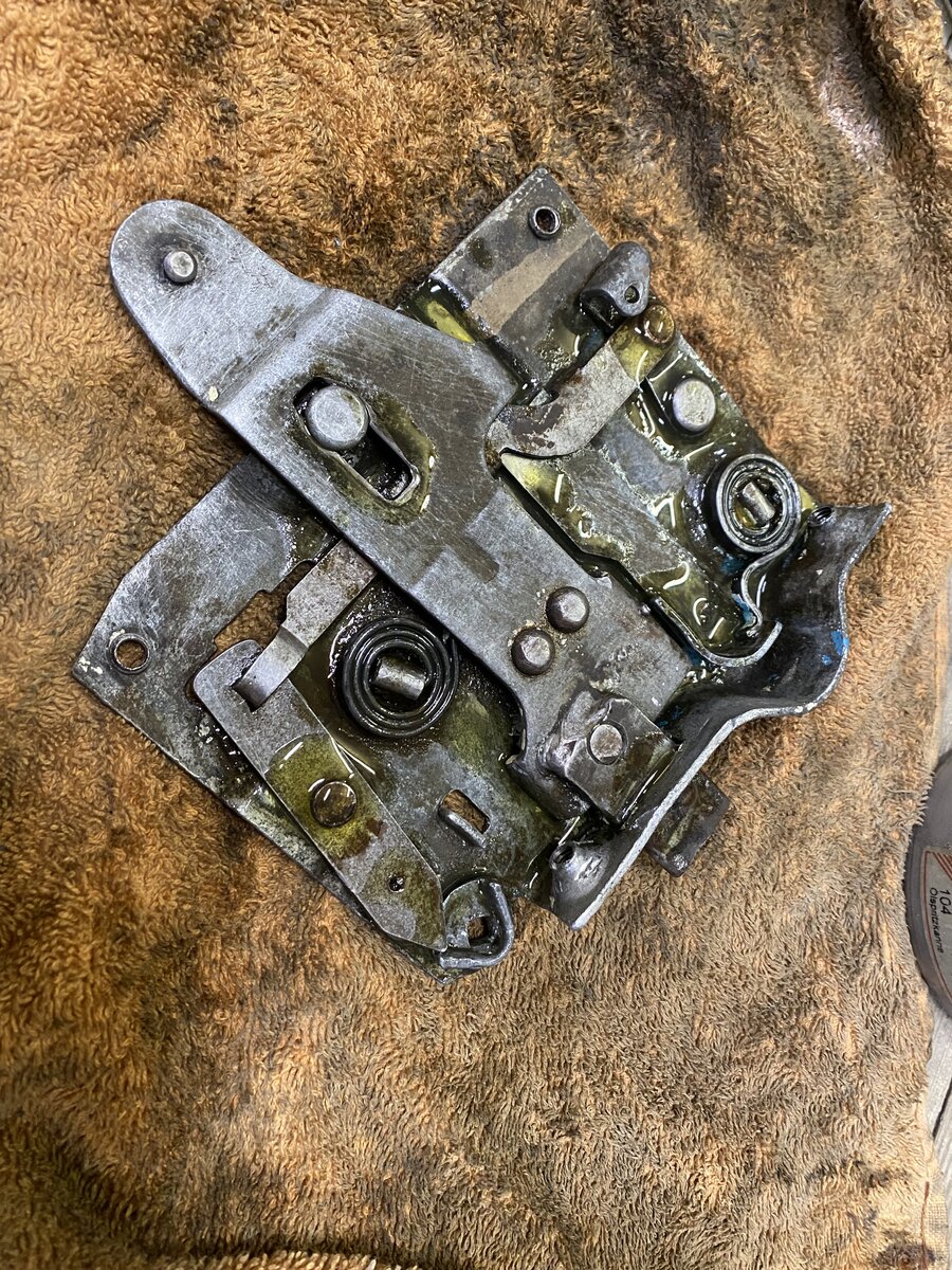

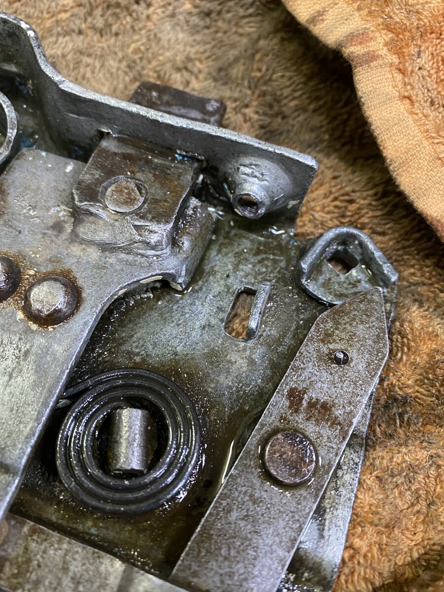

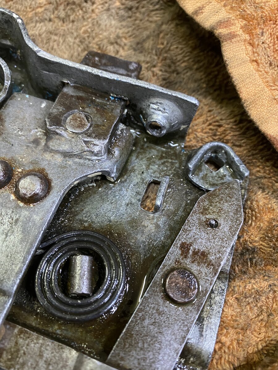

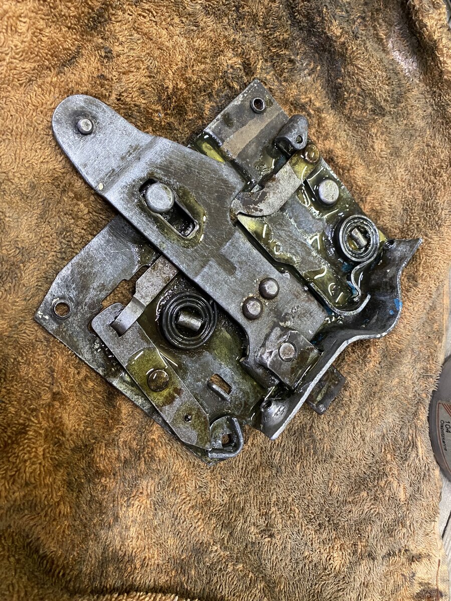

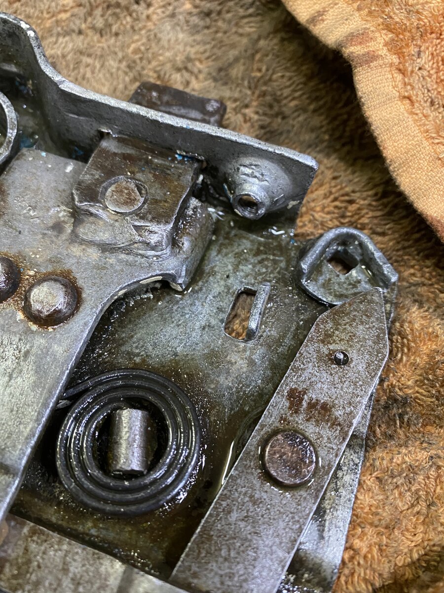

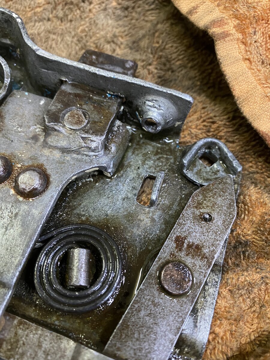

Замок довольно быстро получилось привести в чувства. Все можно подогнуть, выпрямить и проклепать. Язык помимо клепки уже проварен, наверное уже был ремонт. Очередной раз восхищен ремонтопригодности. А вот чем помазать его и механизм стеклоподьемника?
Пока залил трансмиссионкой.

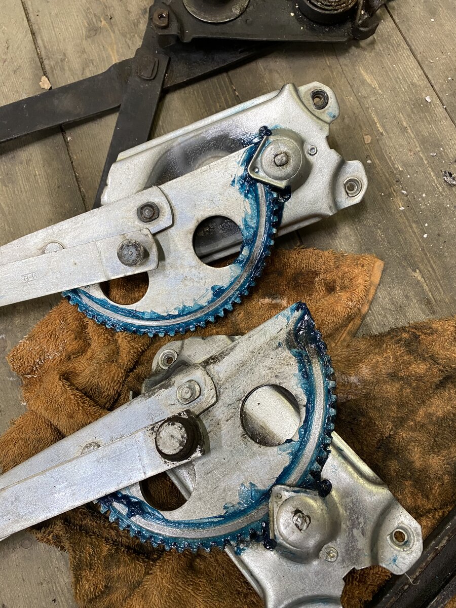

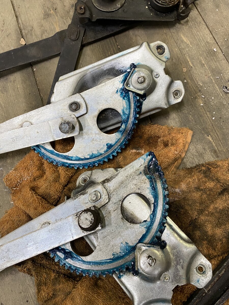

Посмотреть вложение 194696 Посмотреть вложение 194697
Воспользуйся 158-й, она в жару не течет,в морозы не дубеет,пыль по барабану и главное время, тоже.
4 441
6 771
Заехал в автолавку там только эта для нагруженных механизмов. По описанию как раз, водостойкая и термодиаппазон хороший. Пришлось помыть все от трансмиссионки, не женится с масом.

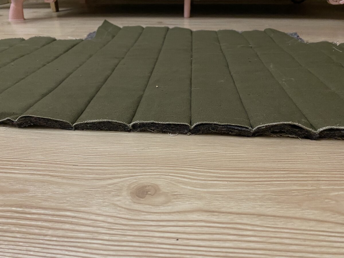

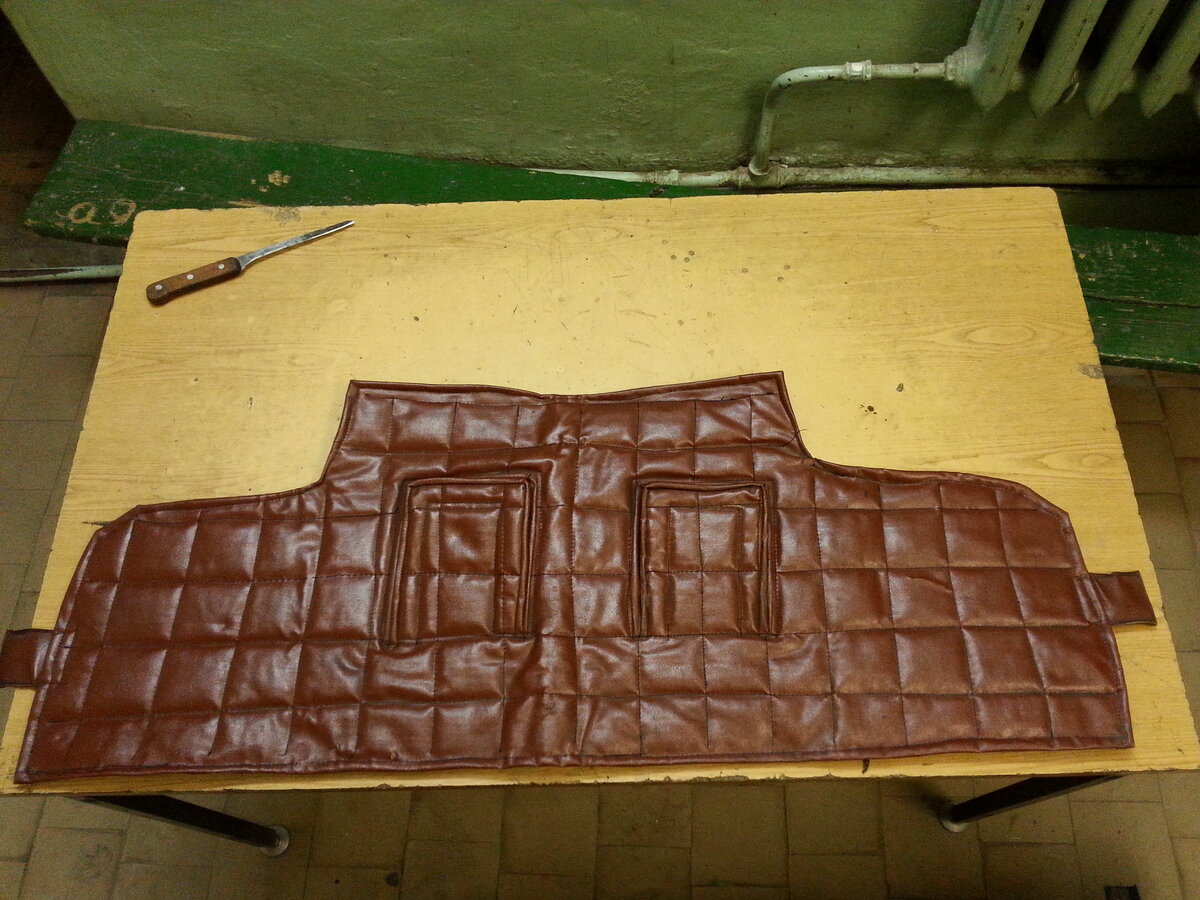

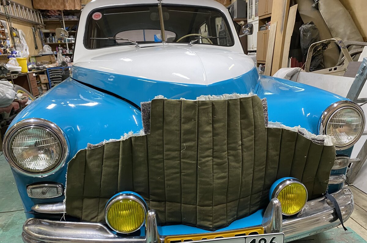

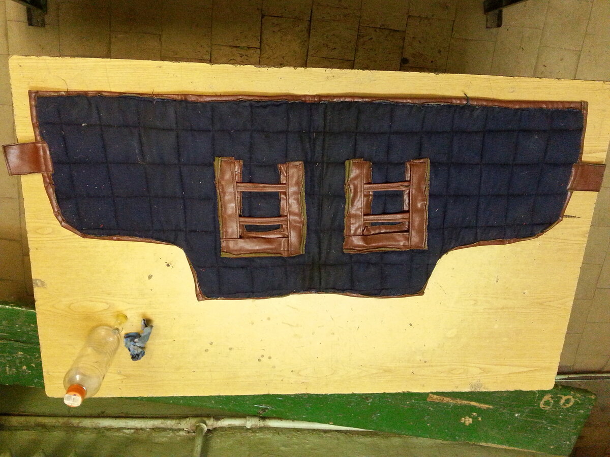

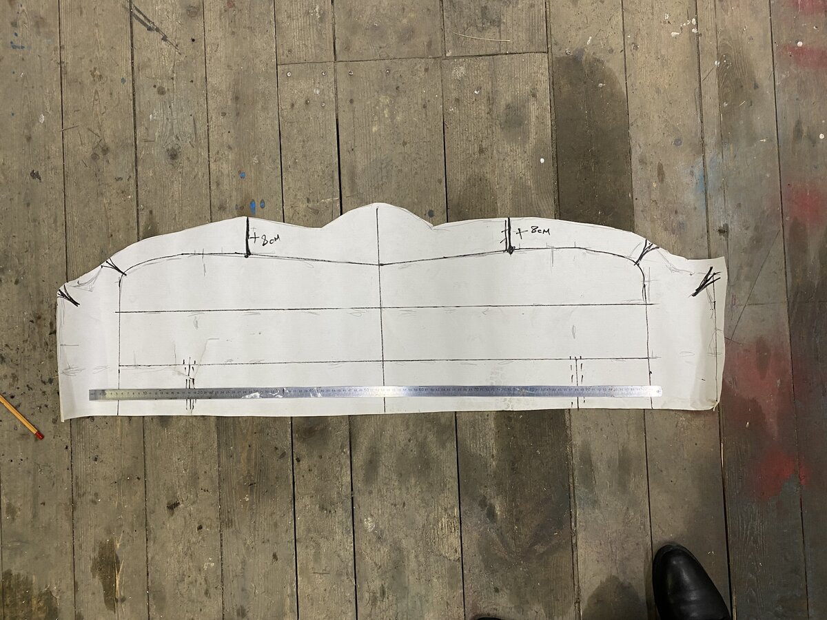

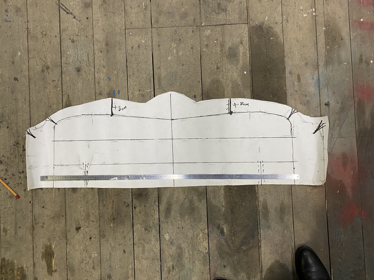

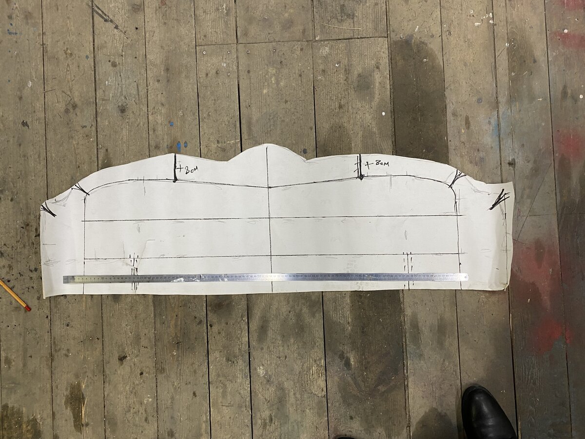

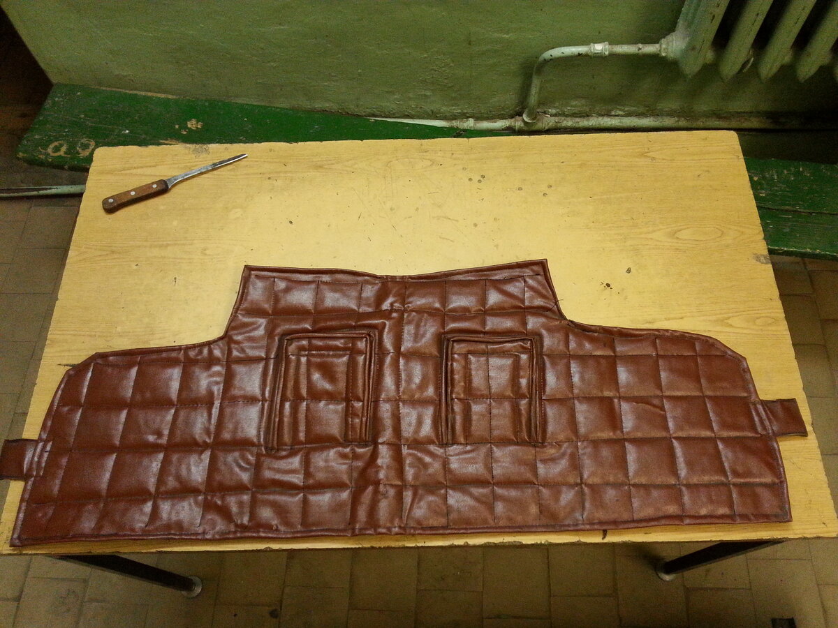

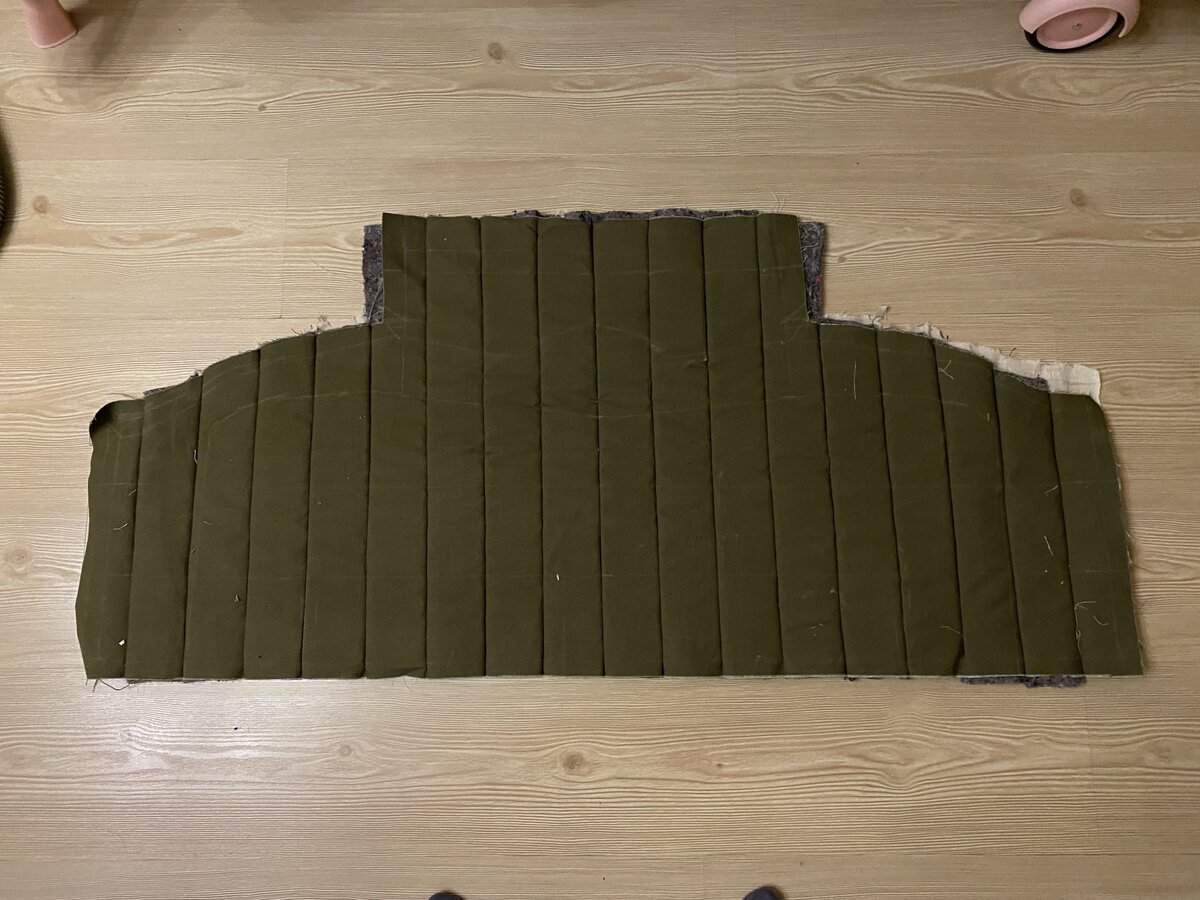

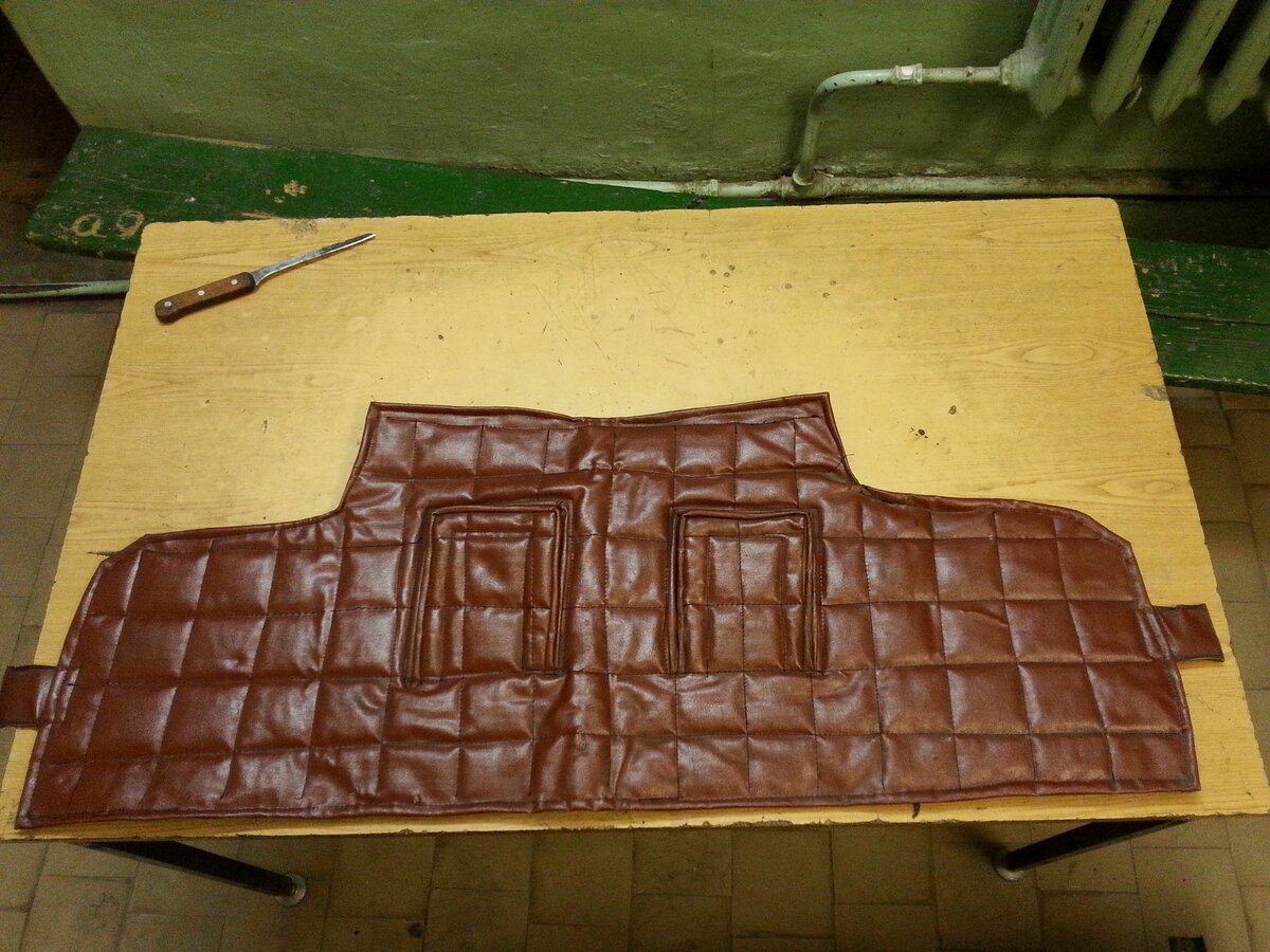

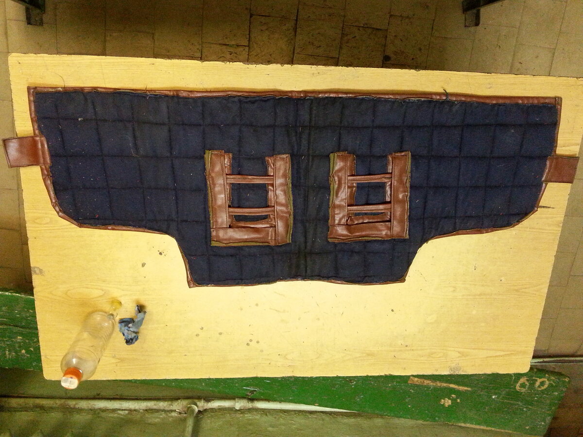

Заморочился я тут с утеплителем радиатора, давно вынашивал идею покатушек в низких температурах. Прокатываясь в -20*С заметил абсолютно ледяной нижний патрубок радиатора и это после часовой прогулки по городу, с стоянками на холостых. В салоне тепло, принудительно обдув на стекла, динамика движка порой чувствуется подмерзшей. Ладно сейчас с антифризом, а раньше на воде, думаю перемерз бы низ радиатора в кол.
Вот этот северный вариант меня впечатлил, как телогрейка стеганный.
Выкройка
На форуме, тут, были заводские выкройки намордника
Реакции: Pika

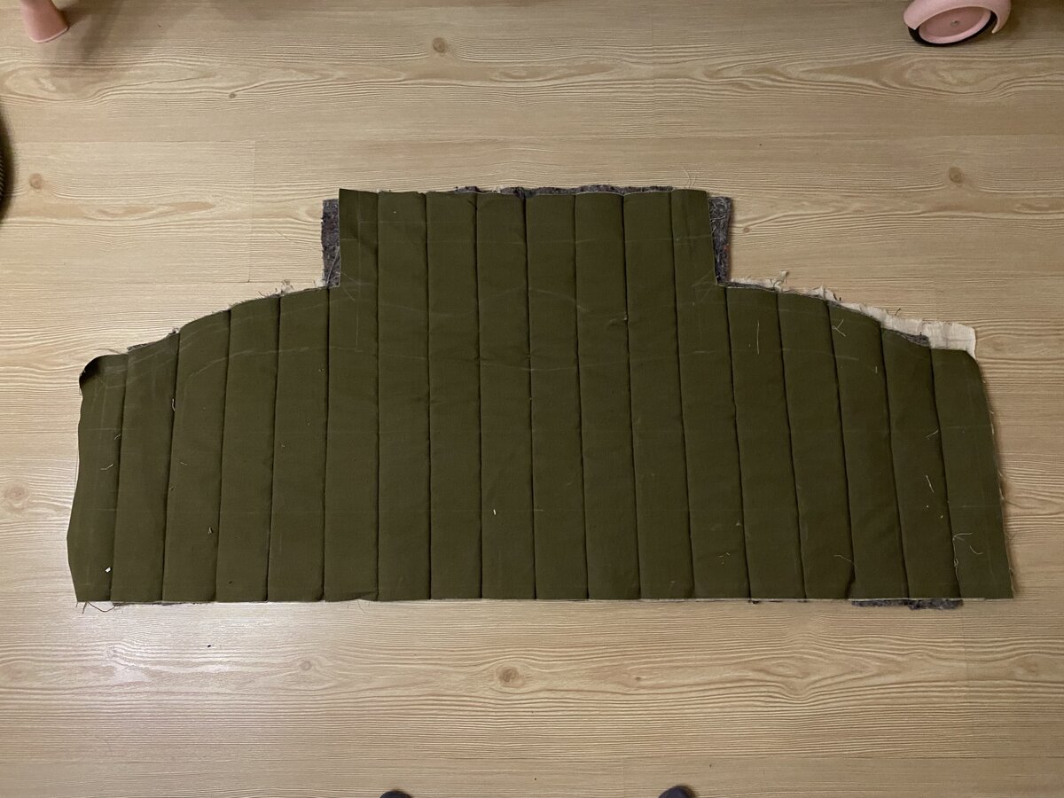

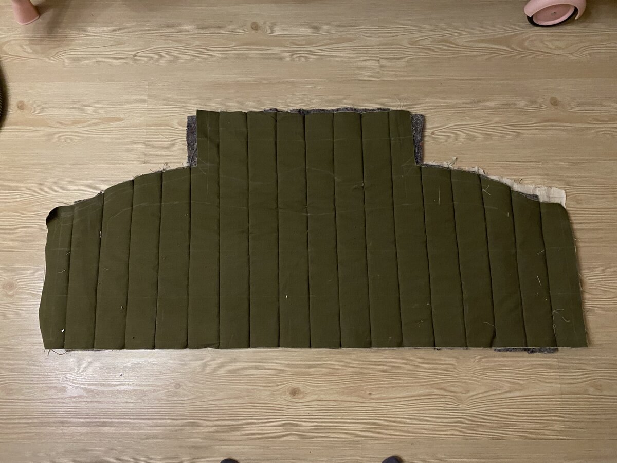

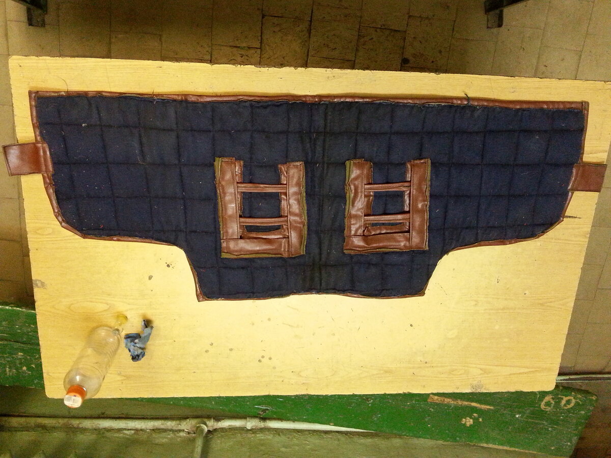

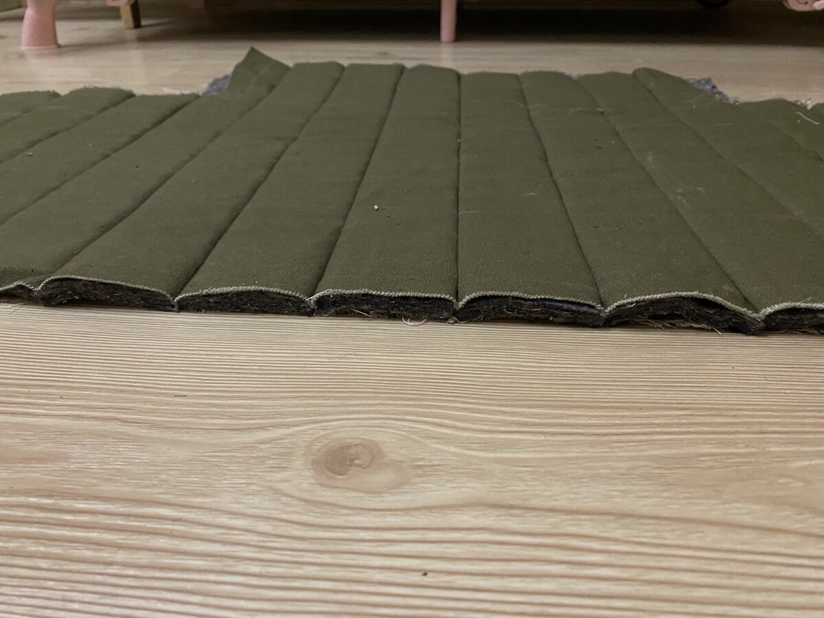

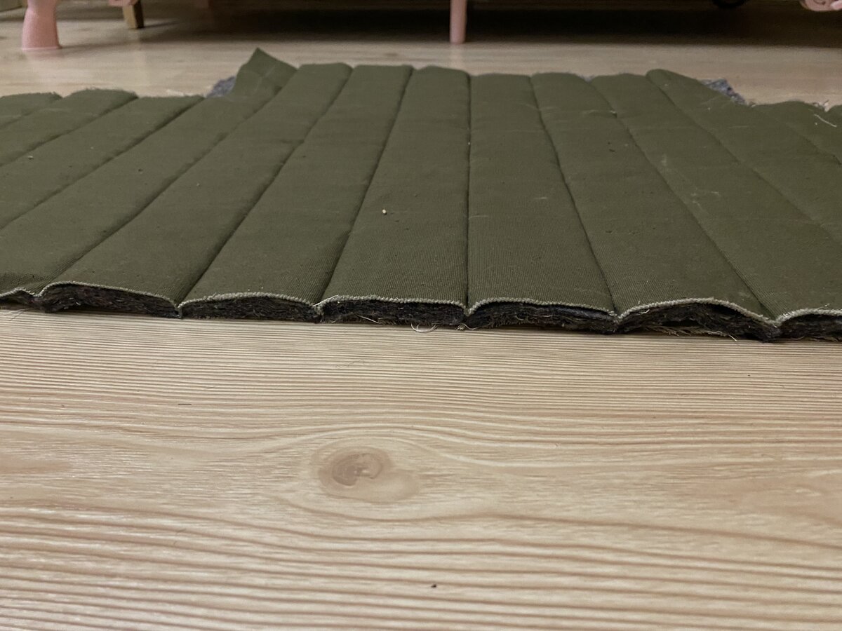

Работа двигается потихоньку, сегодня немного пошил на машинке)
352F6757-3DF5-4C4B-A087-F0542CFB605B.jpeg87A85ED6-CE85-4E82-BDF6-127617948705.jpeg07CA8E91-11FB-4CA8-9623-AA9C22B0CC41.jpeg
Примерил, посмотреть припуски.
