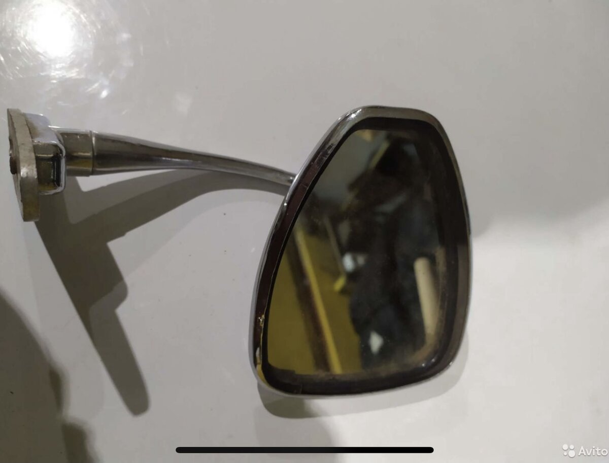

Приобрел по случаю зеркало наружного вида, вот только уплотнитель черного цвета. Может кто имеет в запасниках уплотнитель цвета слоновой кости?
И еще вопрос, болтается зеркальный элемент, он подпружиненный чем то должен быть, чем?

Там пружинка должна быть.

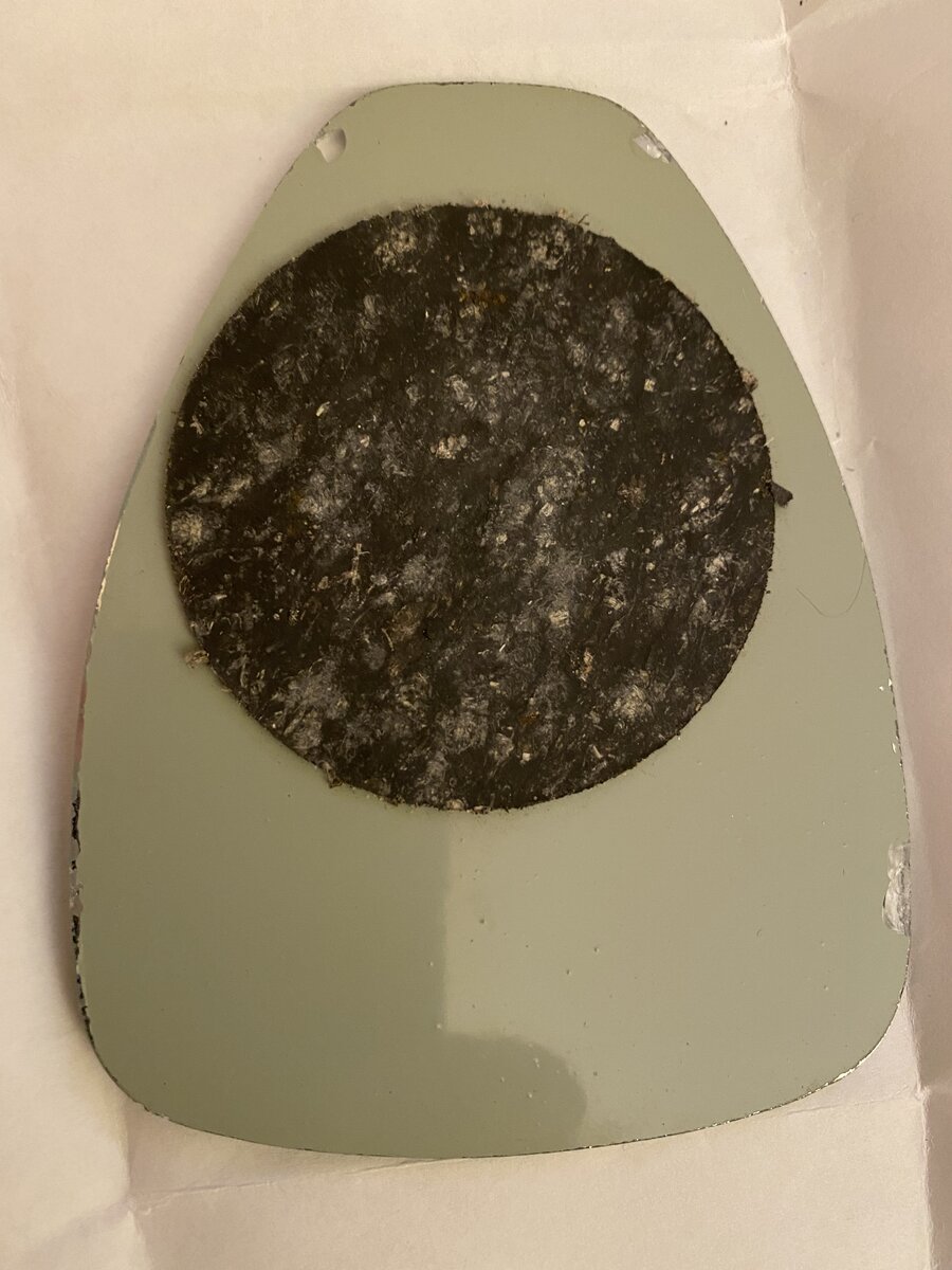

Там внутри прокладка из паронита дабы не терлась пружинка об амальгаму
А пружинка аналогична пружине под обивкой ручки стеклоподьемника
Большая коническая

Прокладка есть на обороте зеркала. Пружинки от обивки есть, спасибо.

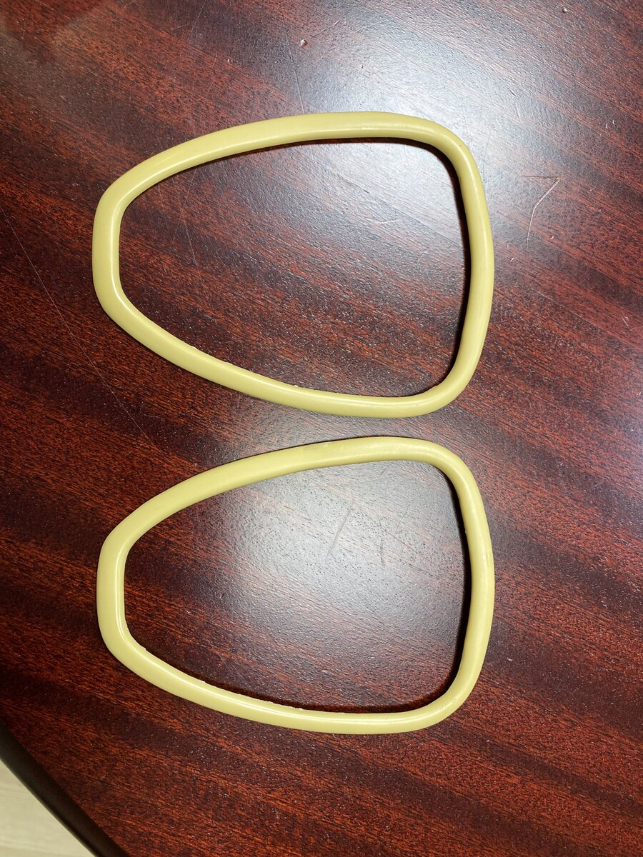

А если на принтере напечатать?

Цены кусаются.
Печать копейки стоит, а моделирование от 1000р..

Чем покрыть коцки по краям или периметр, а то пока крутил в руках еще две чешуйки отпали

Коцки можно лаком нитроцелюлозным, он же цапон.
Что моделировать то надо? Венеру Милосскую не обещаю, но втулки, гайки, ручки это запросто.
