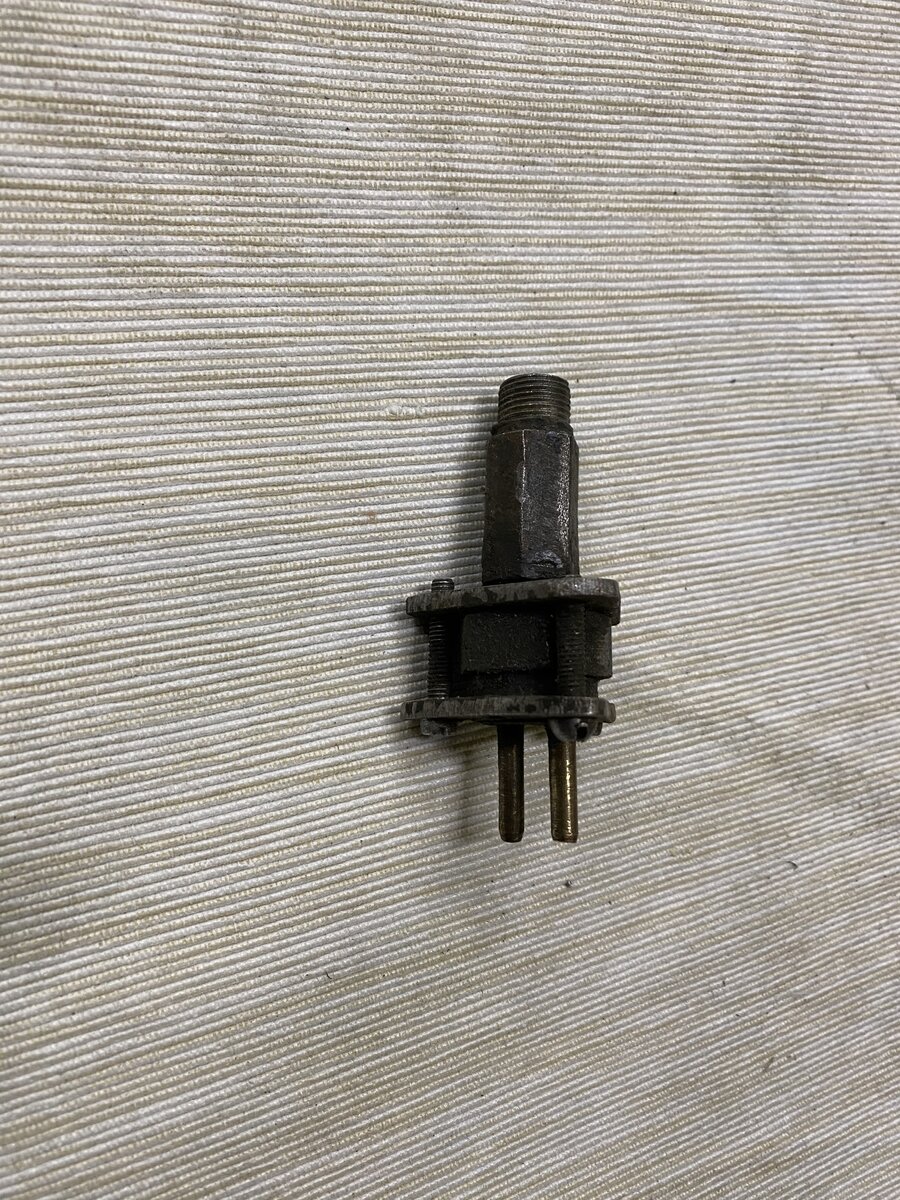

Второй раз приезжаю к мужикам на развал/схождение и второй раз в их гараже глюкает электрика Победы(
Первый раз по зиме, зашел разговор об комплектации тех времен, приемнике, печке ... Начав демонстрацию возможностей Победы, столкнулся с отсутствием полностью бортового питания( Выяснилось после некоторых манипуляций, что обломилась клема на стартере. Исправили, демонстрация звучания приемника, режимов печки их порадовала)
В этот раз, заехал, заглушил, разговариваем ...
А что у тебя сзади фонари горят?

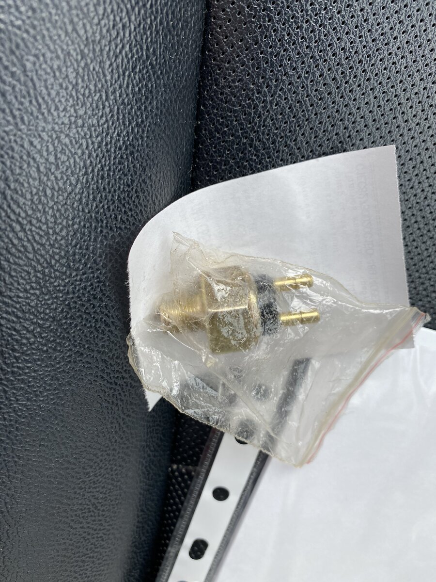

Точно горят стопы, понажимал на педаль тормоза, есть отклик, ярче горят, а отпустишь в пол накала. Открыл капот, а на датчике стопа дымок, скинул провода, все норм, датчик только горячий и повело заливку.
После двух автолавок (у нас их три) надежда почти развеялась, а впереди 9 мая.

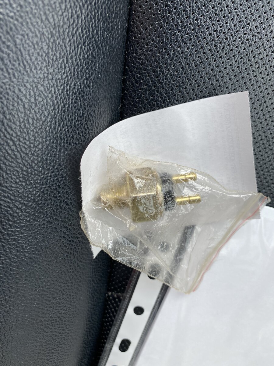

Нашелся в третьем магазине от газ24, пока не ставил, но это уже надежда)
Вот такая история.

Бери сразу несколько. Во первых больше не будет, с потом они недолго ходят, у меня пару сезонов максимум. Потом начинают срабатывать с большого усилия на педали и усе, куку

Поставил новый, сработал и неотрубается, пинал, пинал педаль, бесполезно, стопаря горят.
Поставил старый, работает, но греются контакты, думаю нежилец.
Буду сдавать на обмен ВК новый, может повезет.

Новый датчик тоже самое, ткнул педаль и он завис на стопе. Открутил и спичкой потолкал в отверстие, работает. Есть подозрение что давление в системме не падает(
Куды полезть, в гтц?
9 210
9 814
По логике в него.
если колеса не клинят, значит цилиндрики отпускают

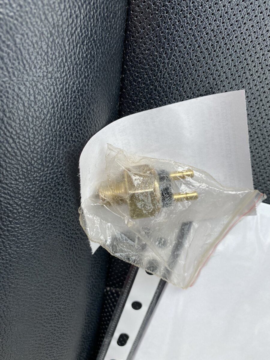

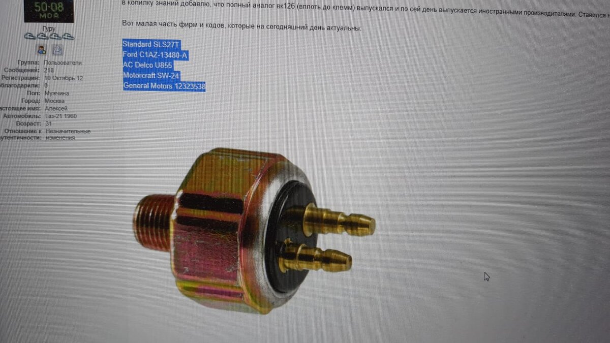

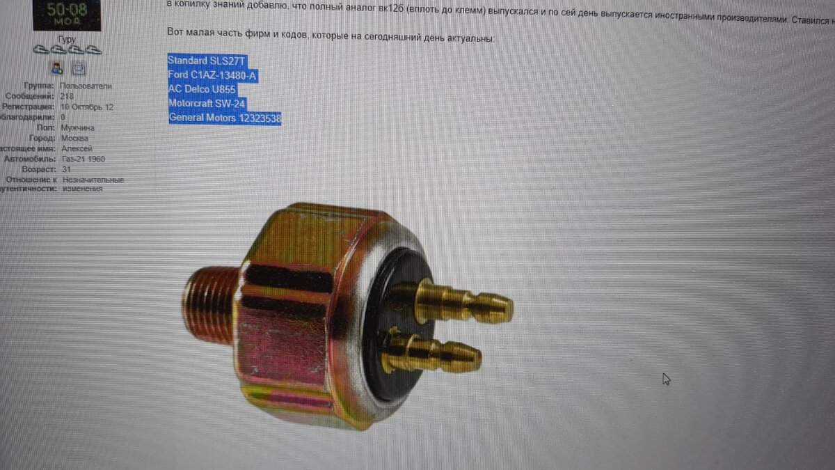

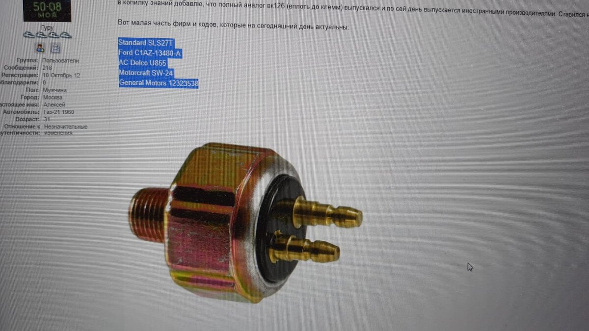

На Волговском форуме писали про зарубежные полные аналоги( я себе заказал на пробу)

По всей видимости это компенсационное отверстие в гтц. Или забито, или перекрывает разбухшей манжетой. Завтра гляну, что там не так.

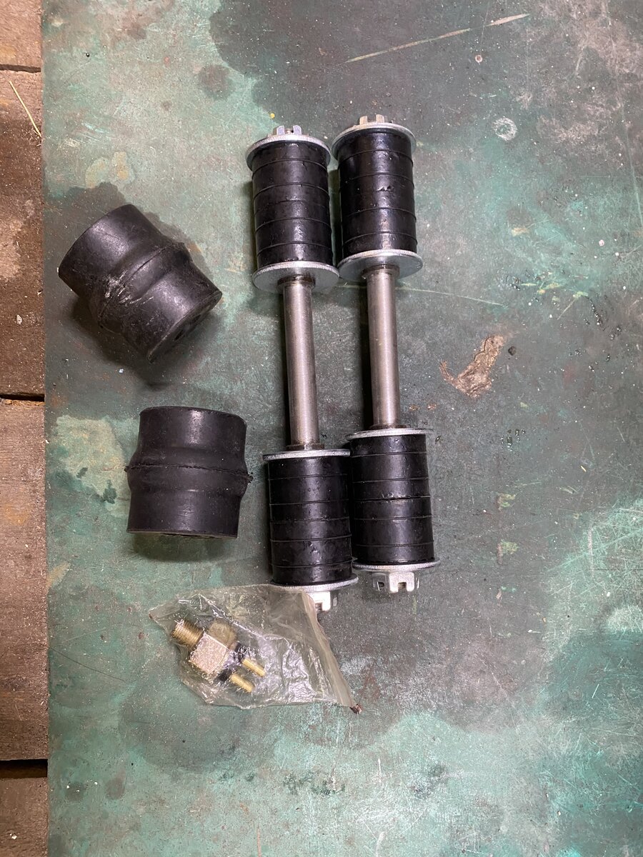

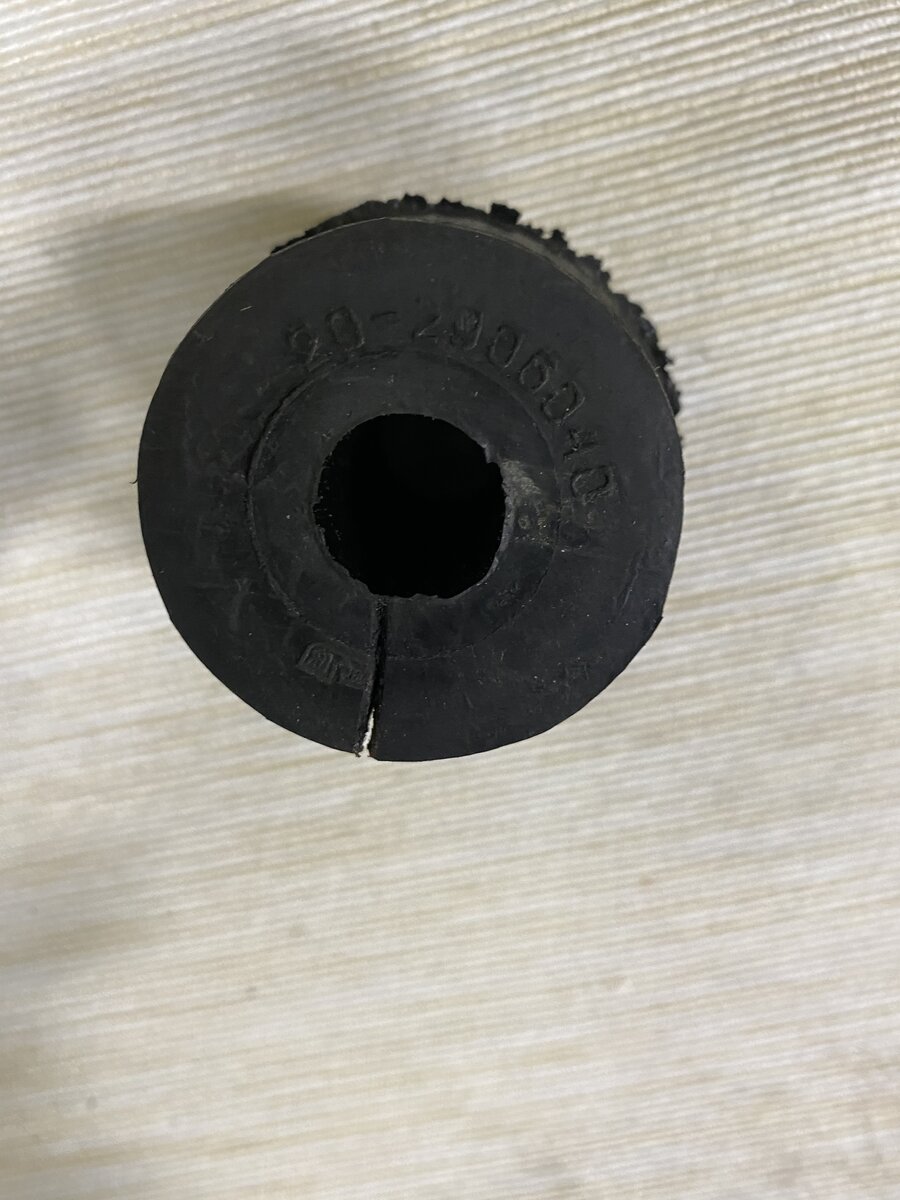

Подкинул к празднику немного ништяков на стабилизатор. Втулки к стати с нашим номером 20 до сих пор неизменны.

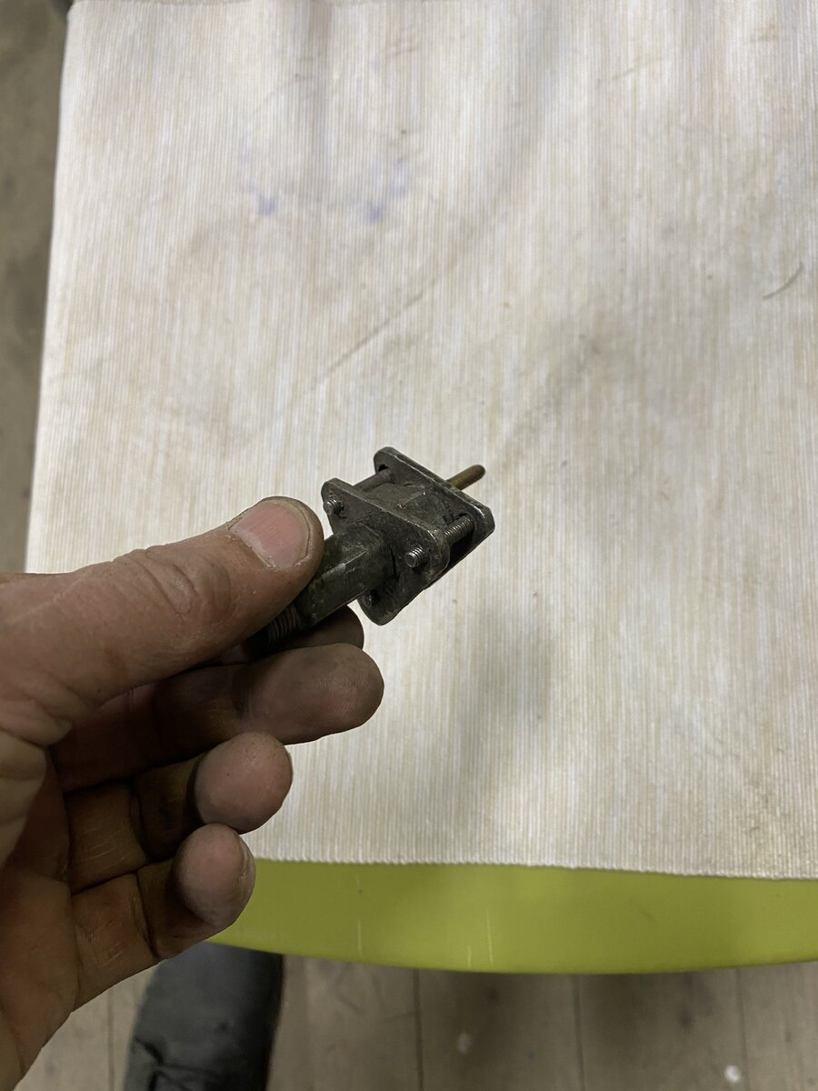

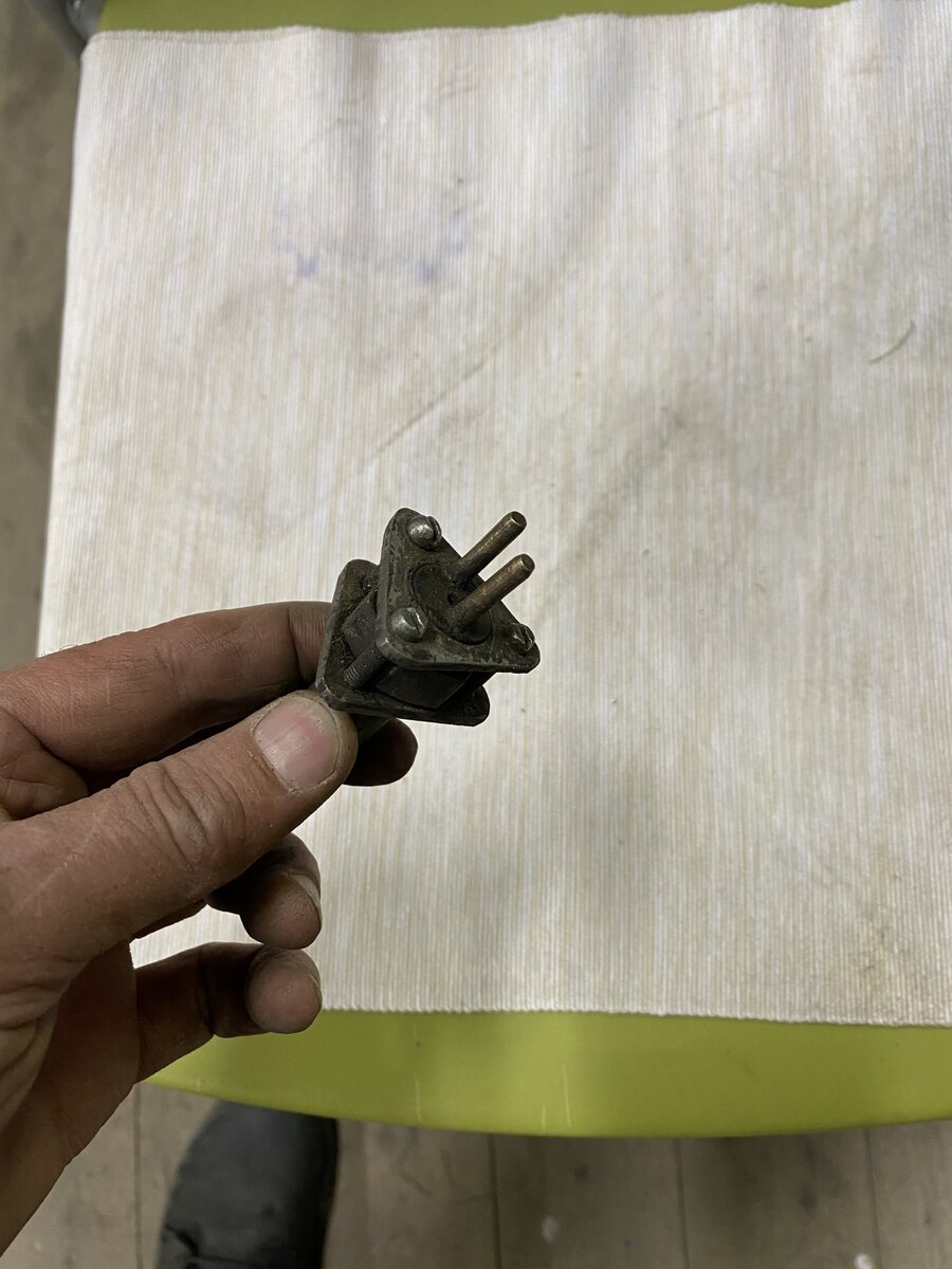

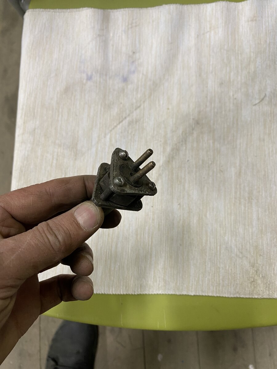

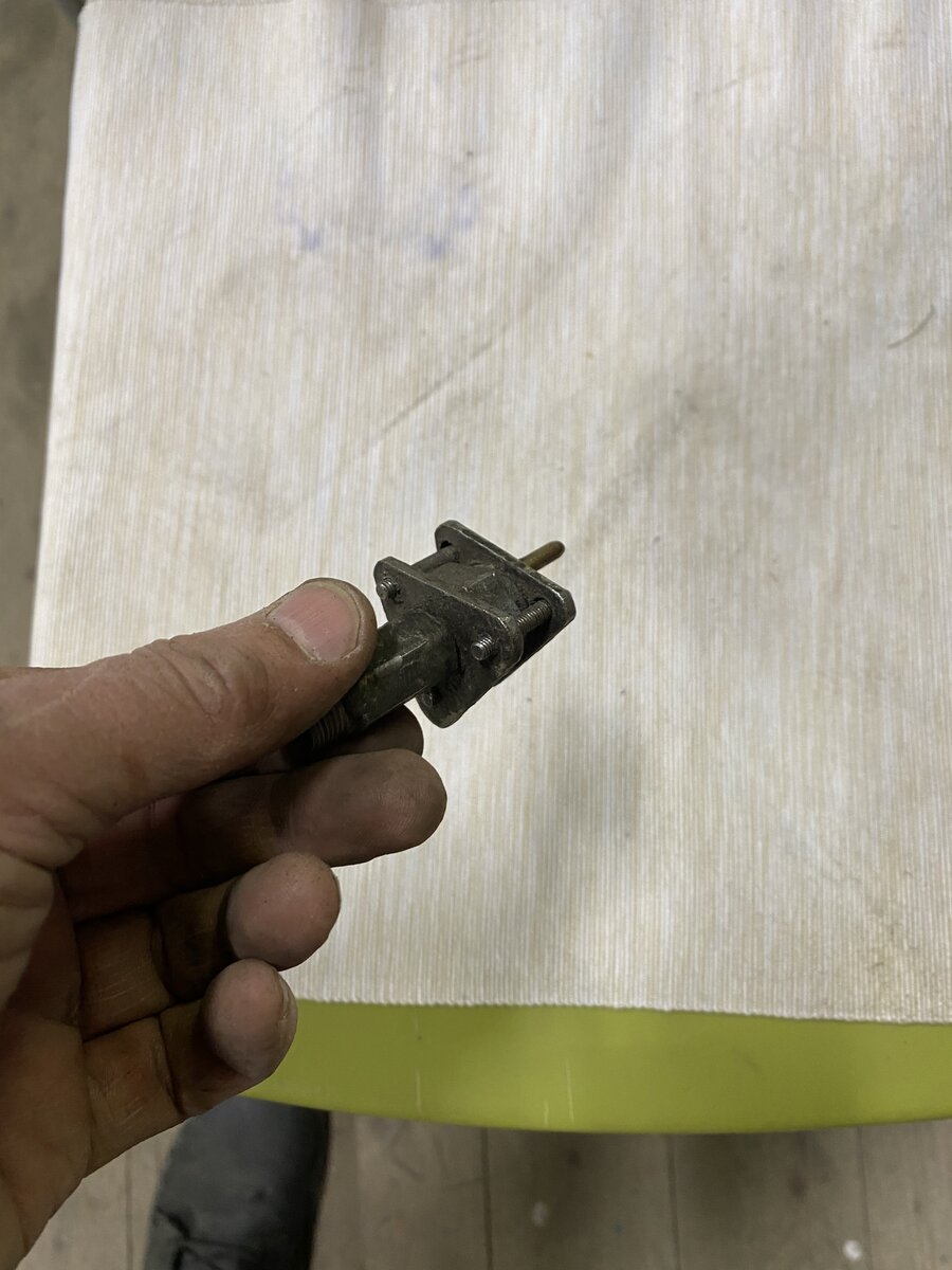

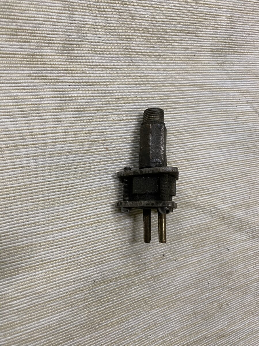

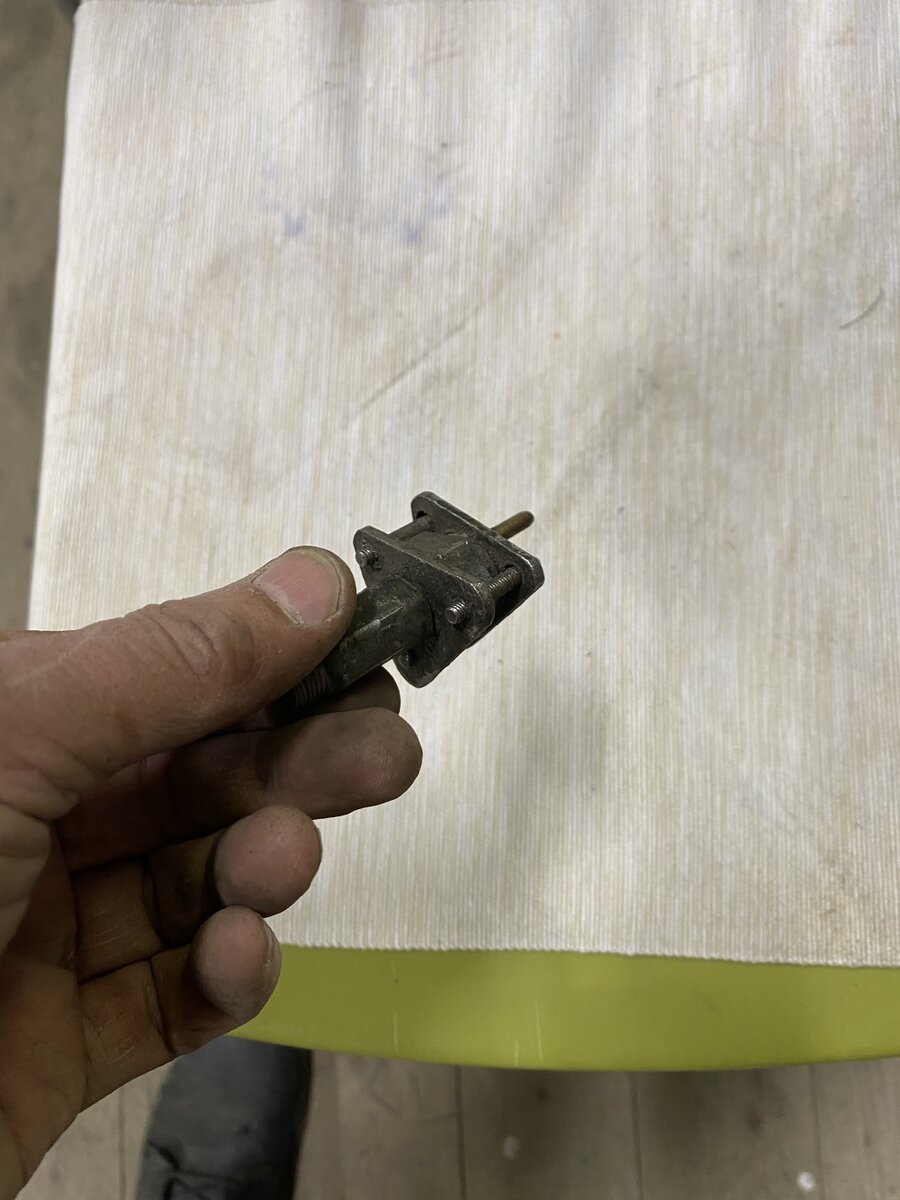

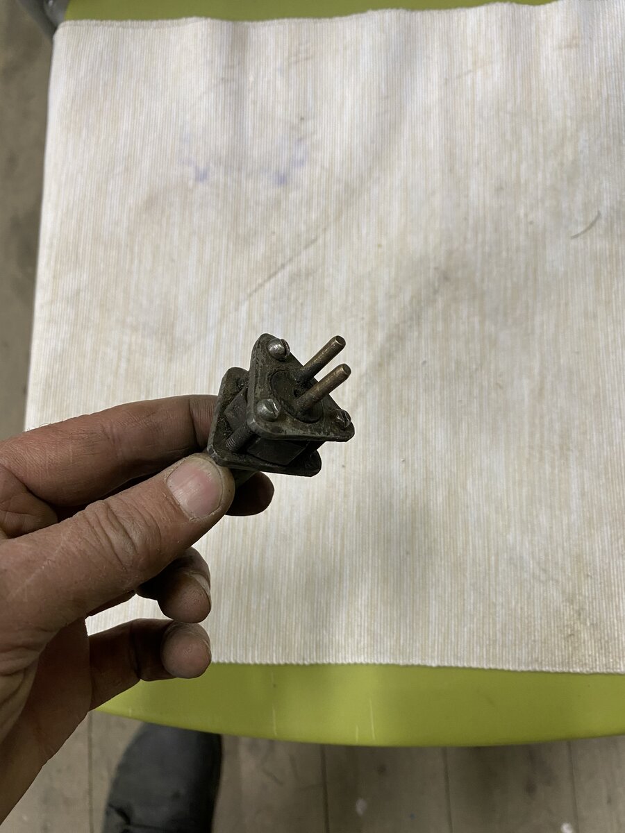

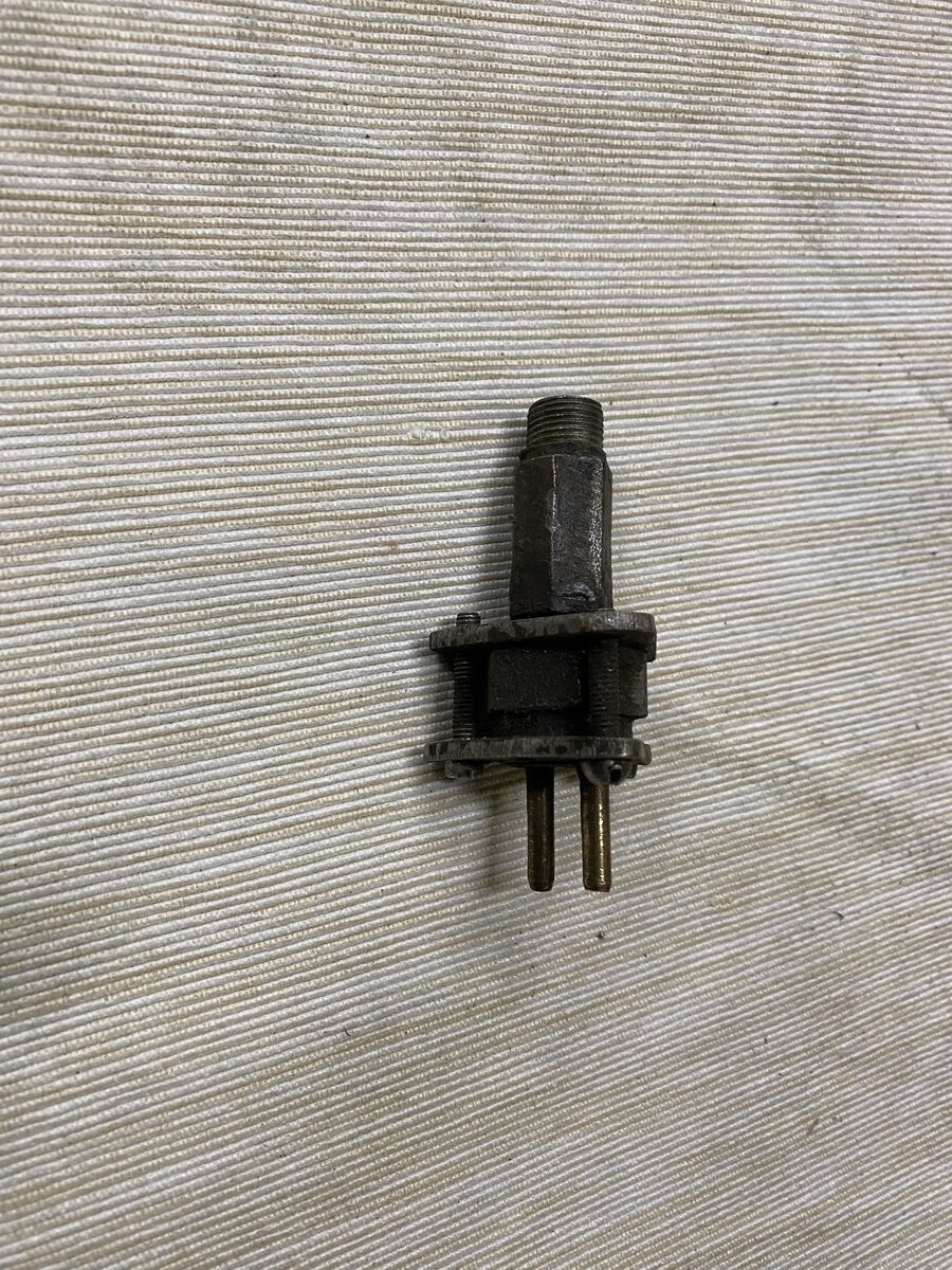

А я вот тут порылся в ящике и артефакт нашел, работает)
Похож на творчество умельцев)
