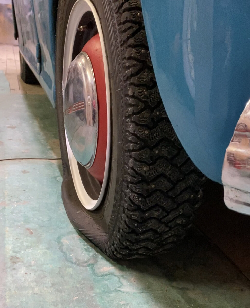

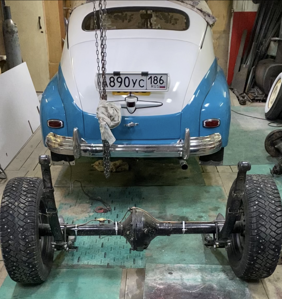

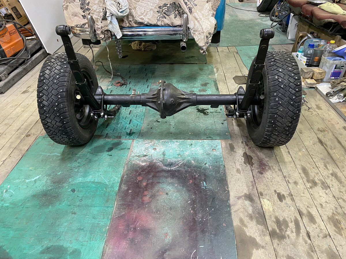

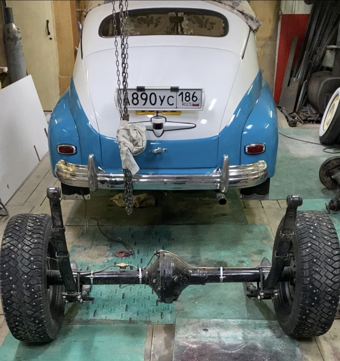

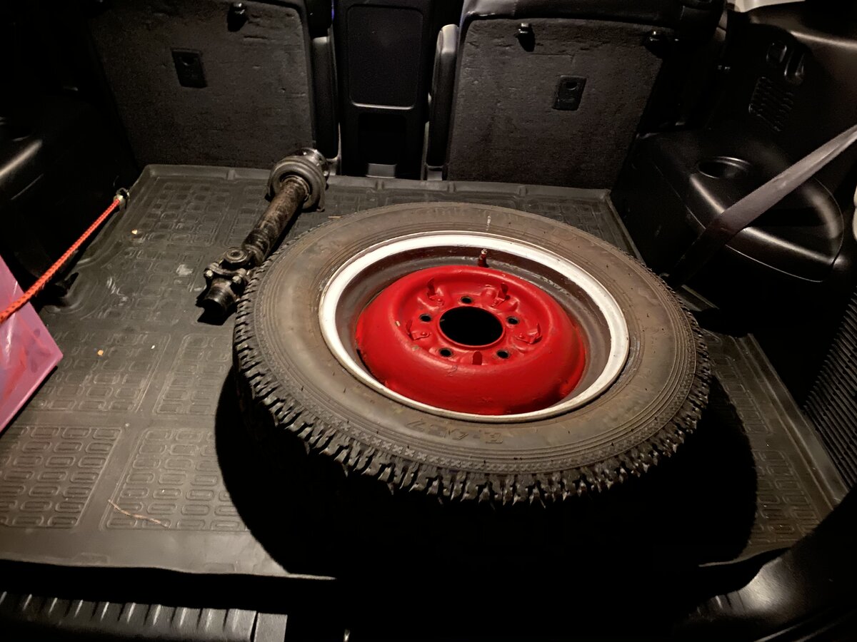

Сегодня с утра меня поджидал нежданчик, нежданчик выходного дня. Приехал в гараж с утра включить ветродуйку для прогрева гаража, а она на ободе стоит. Накачал, минут пять и опять на ободе, ну думаю это знак свыше, харош кататься, выкатывай усталый мост.
4 475
6 913
Ну и понеслась ...

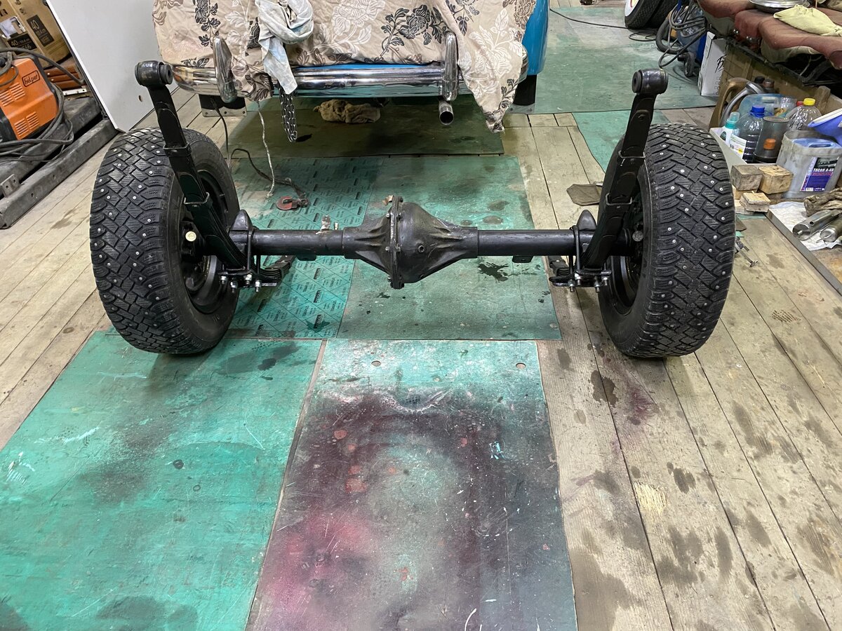

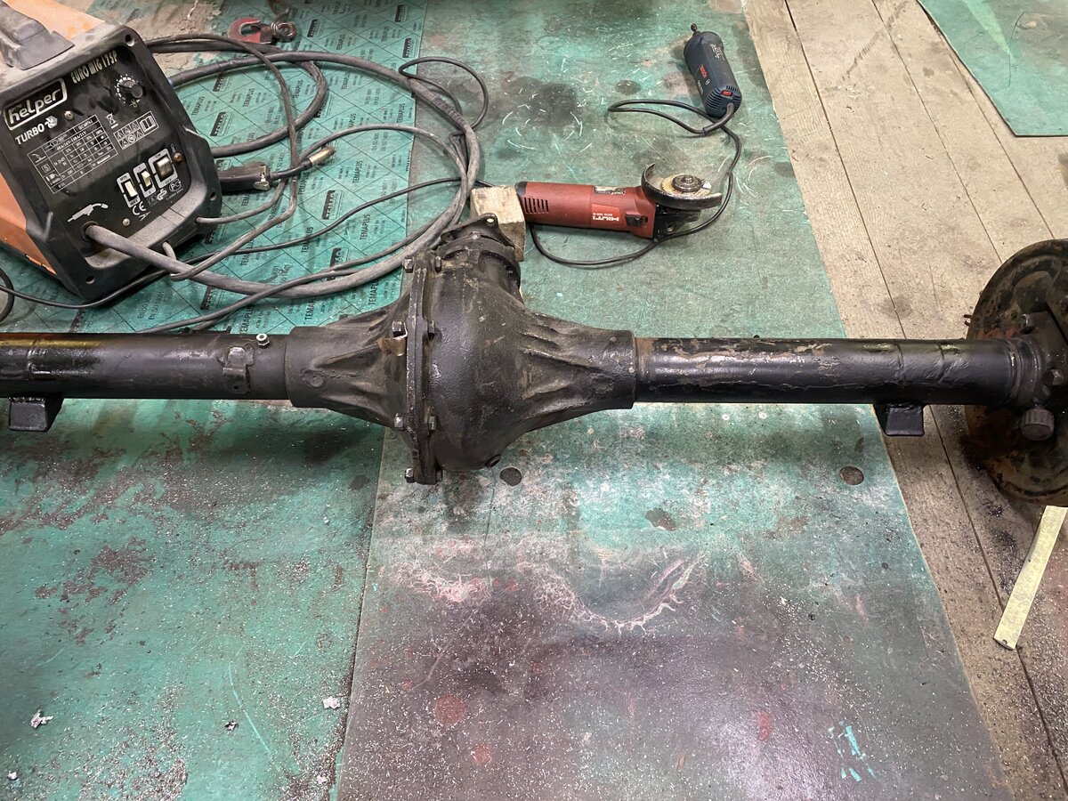

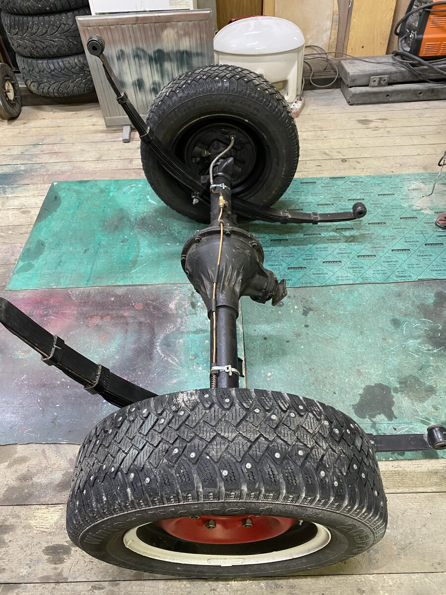

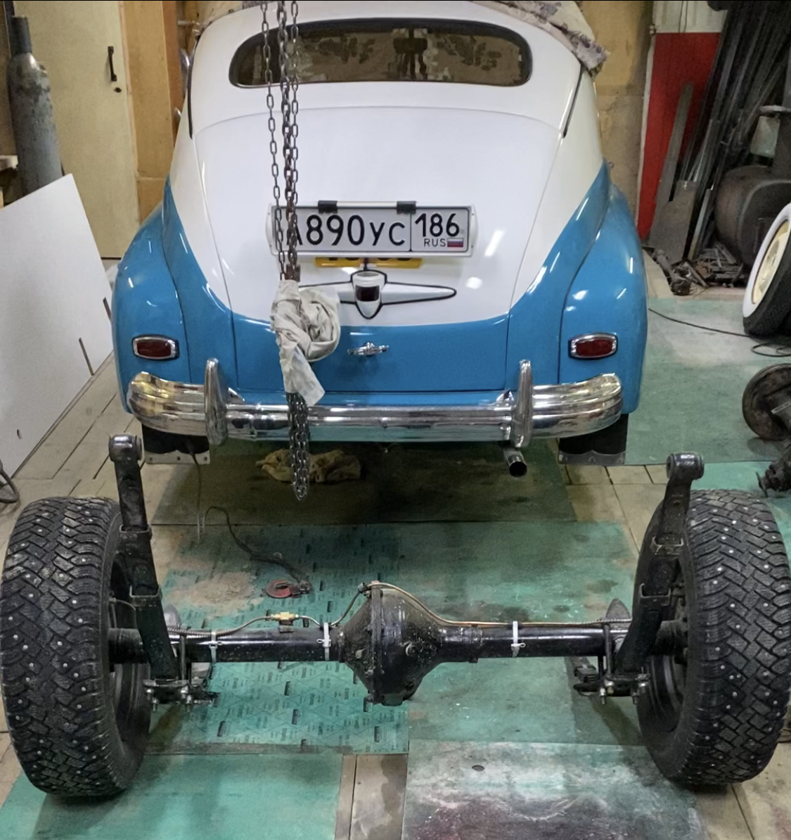

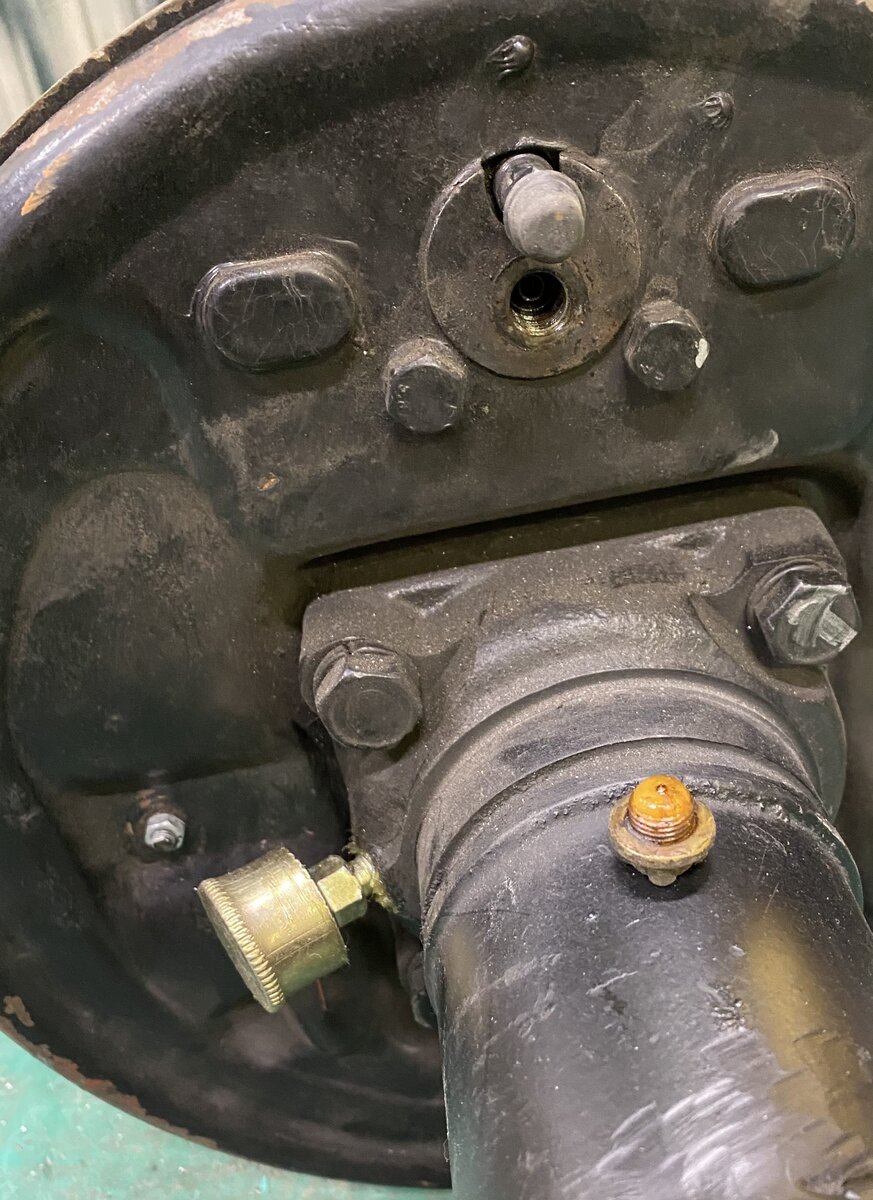

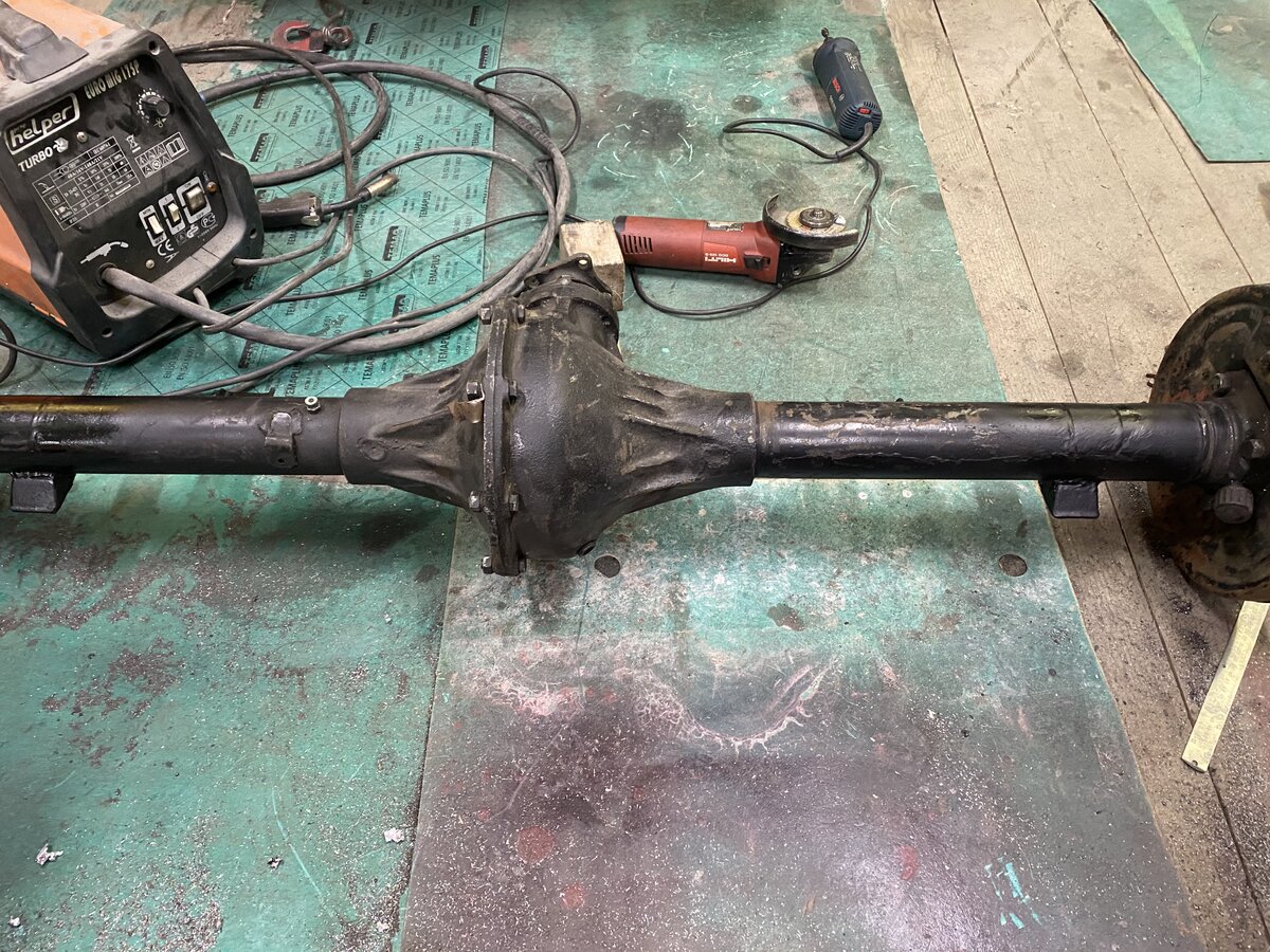

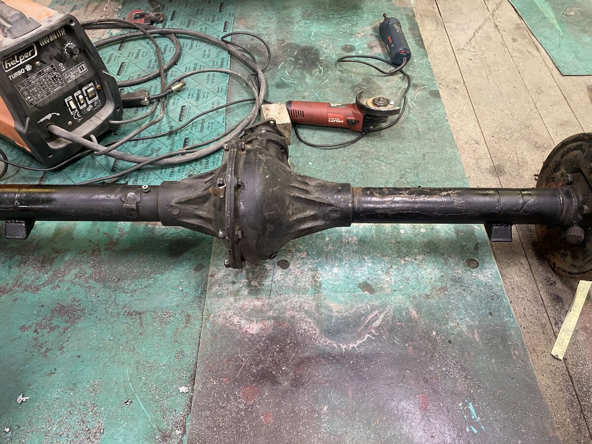

Выкатил усталый мост и почти подготовил имплант Нюсю) В разработке ручник на барабаны моста.

А куда ему тащить, там места нету. И потом без колёс - тяжело наверное.

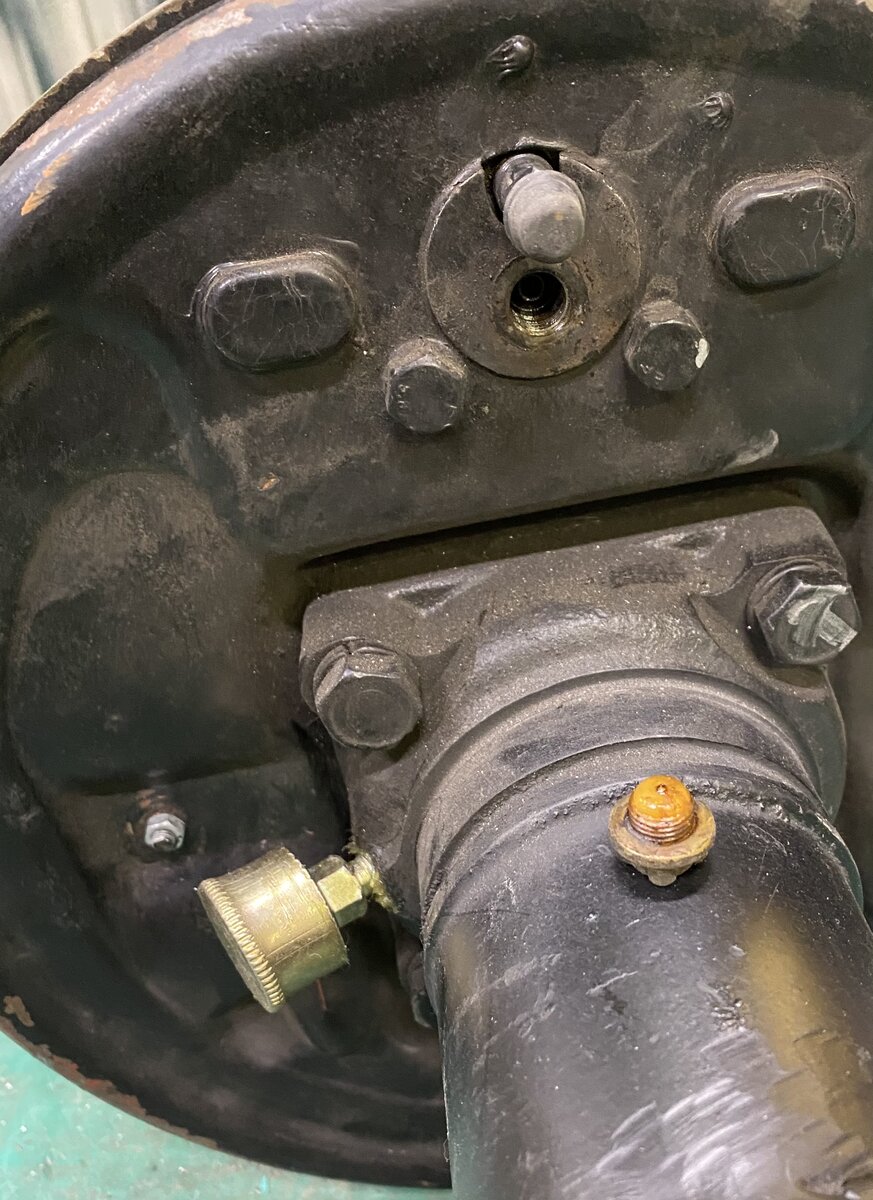

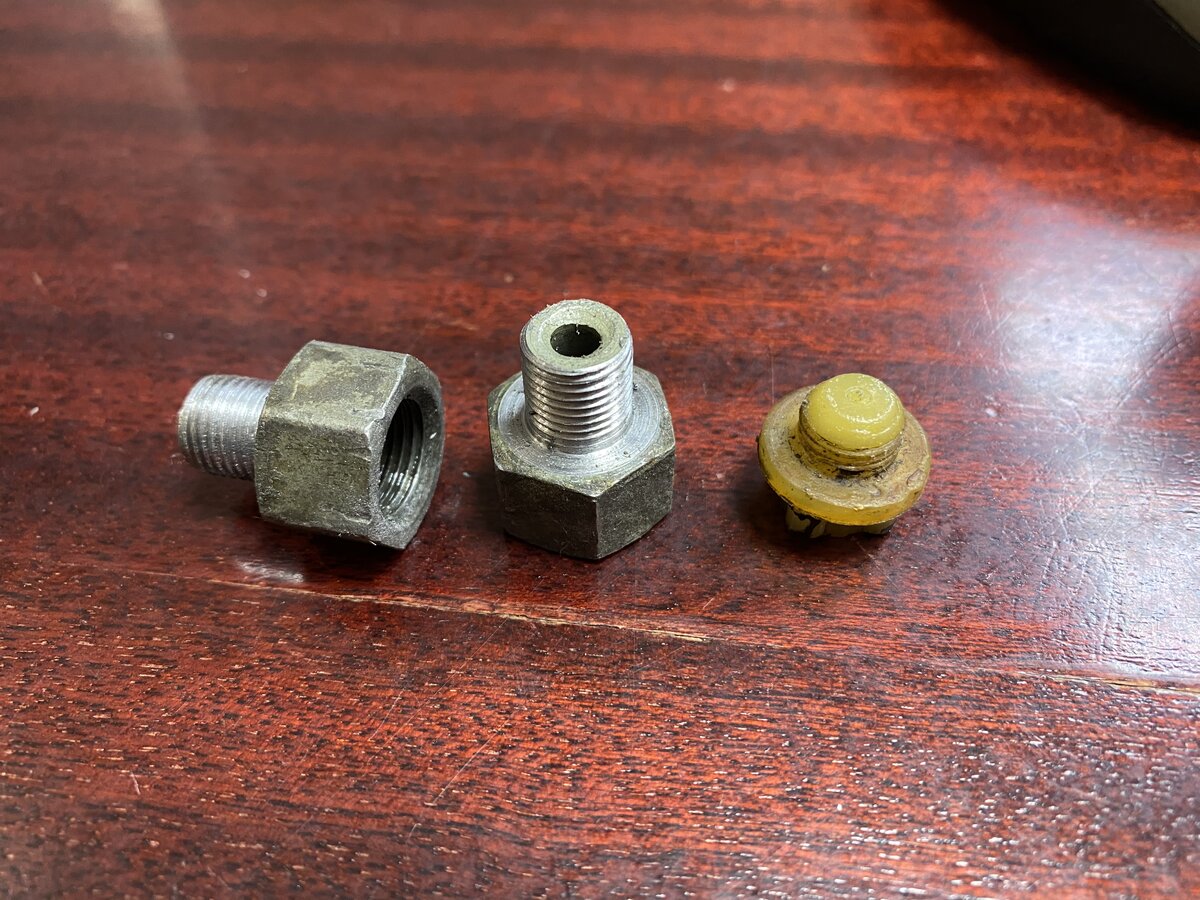

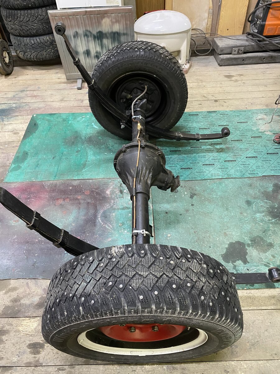

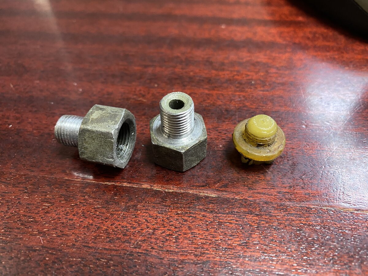

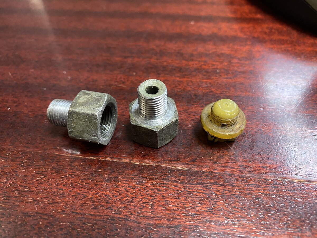

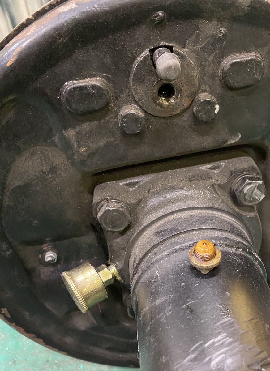

Нюся готова к закатке. Токарку нужно под наши тормозные трубки, у поляков меньше резьба в цилиндрах.

Переточили мои переходники по заглушке Нюси, можно закатывать 😄

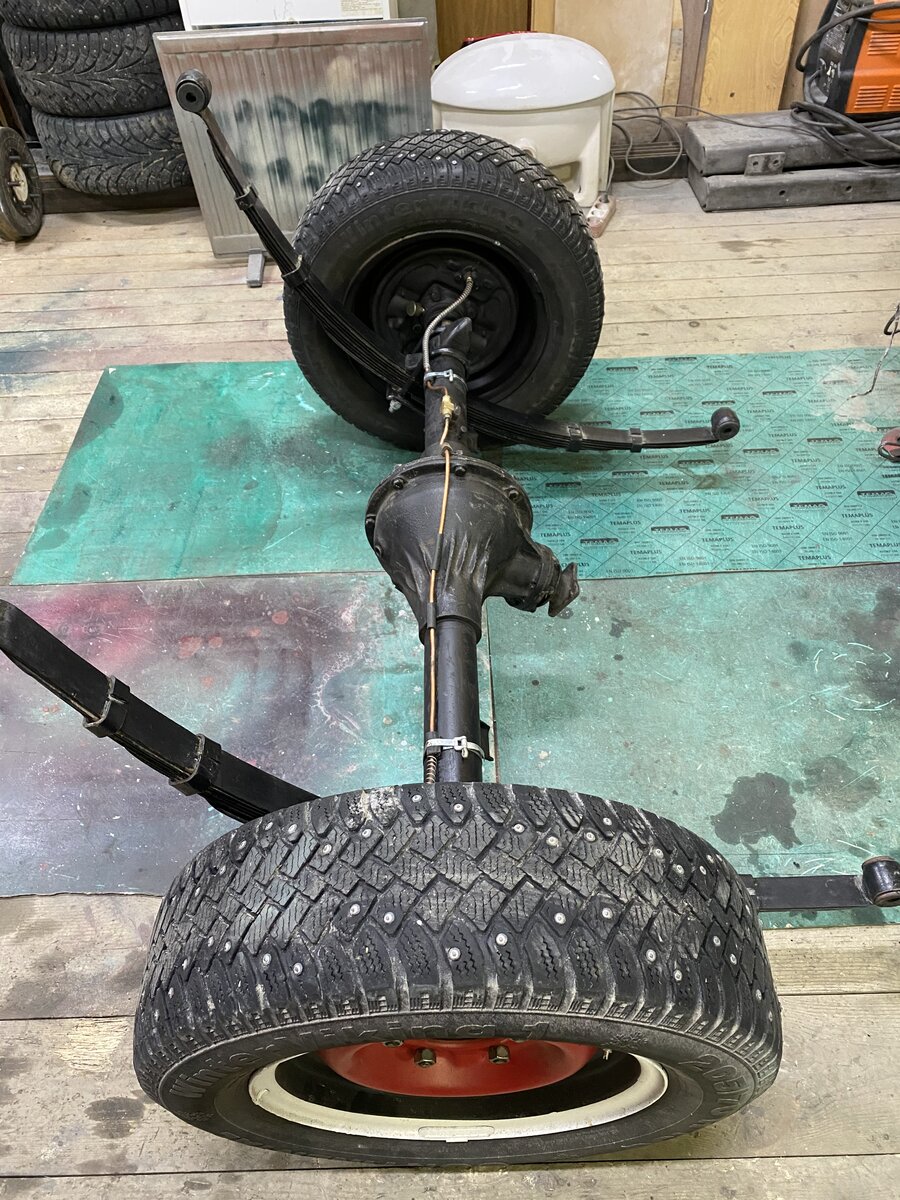

На этих выходных удалось немого, подключил только тормозную магистраль.

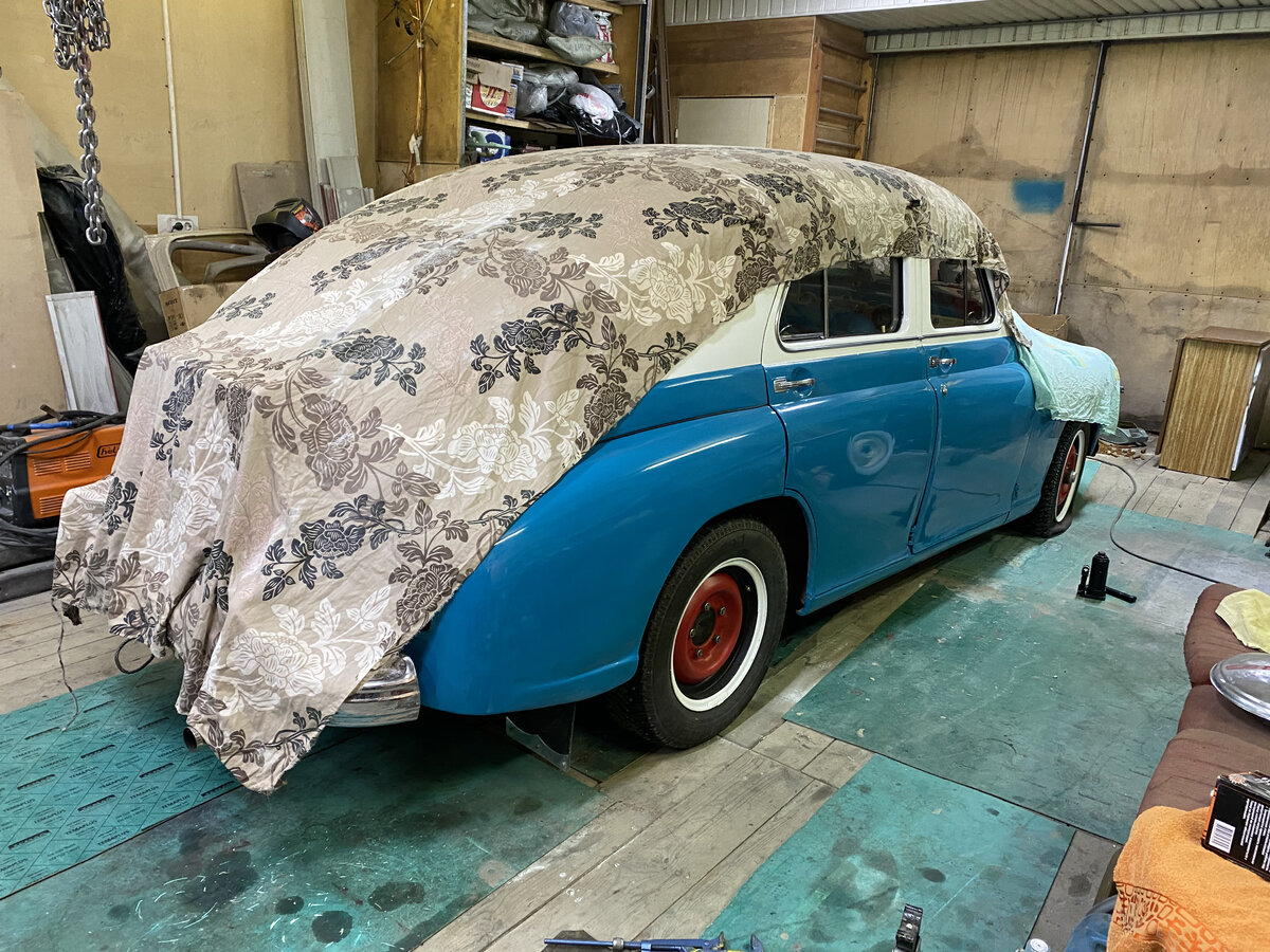

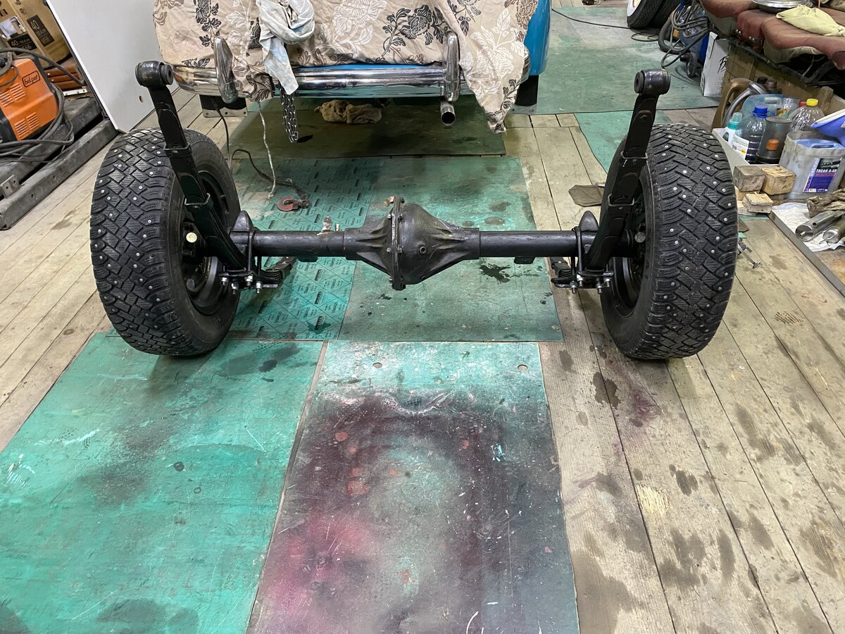

Немного продвинулся, на этих выходных. Закатили мост. Шиномонтажку переднему правому сделал, как то интересно, дырка в камере сбоку была, в покрышке ничего нет. Пчела ужалила что ли.

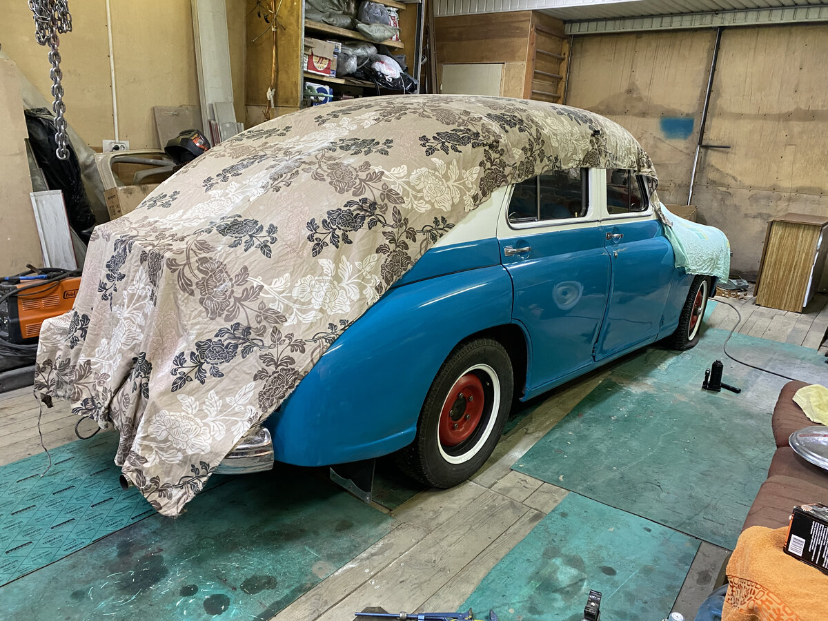

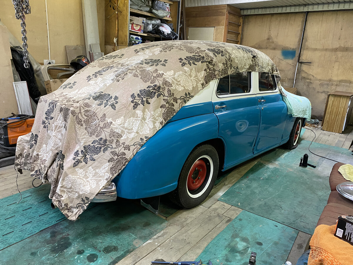

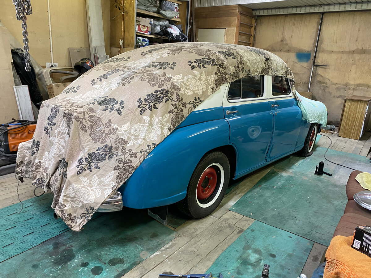

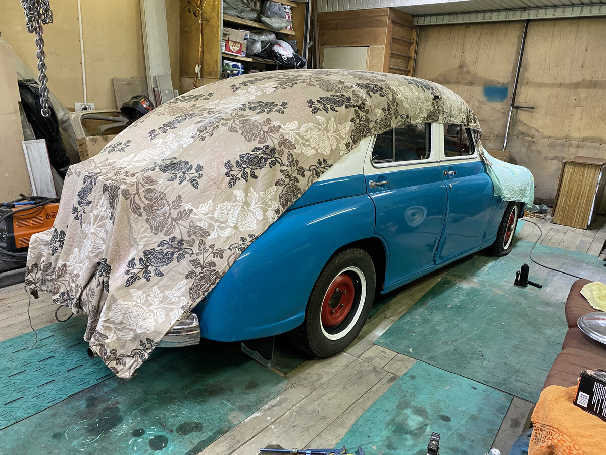

Рекомендую купить чехол для гаражного хранения. И дышит и зрязь при работе в гараже лишний раз не ложится на кузов
Реакции: Pika
3 226
6 379
То-же об этом давно подумываю, а на Победы есть ли где чехлы, или универсальные от джипа какого покупать?
