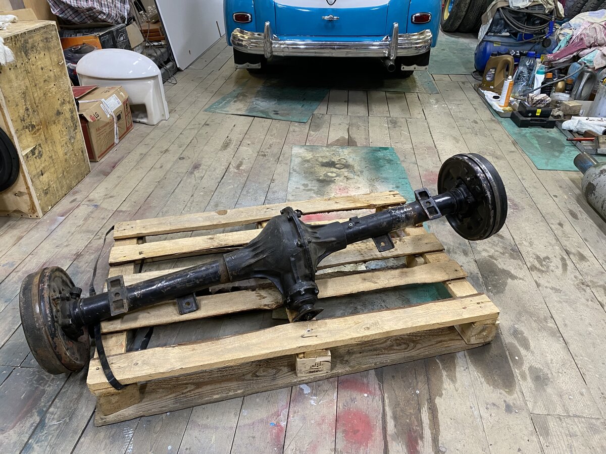

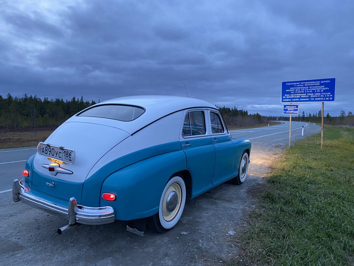

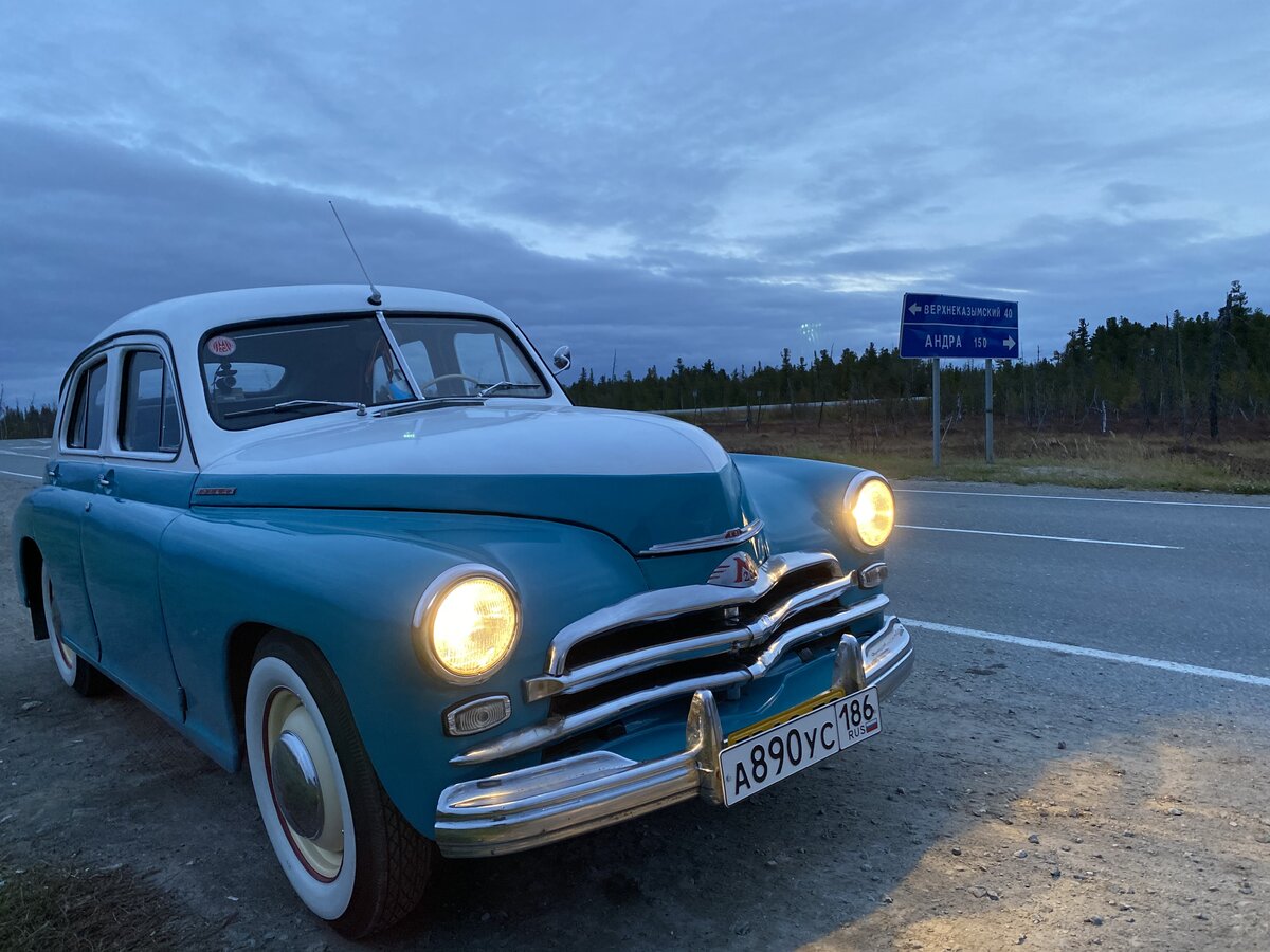

Вот и закончился теплый период 2020 г. для моей М20)
Пробег за теплый сезон составил 370 км.
Завершил сезон пробегом по трассе за город, немного стремновато было, но машина вела себя достойно.
С небольшим списком доводок и косяков стал на ремонт. Из основного, это замена заднего моста.
Ну и пара фоток)

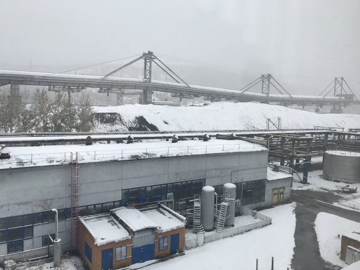

А у нас уже снег лежит.....

Почему замена. Ремонт наверное? Он по сути прост.
4 476
6 915
Я как то писал, что полуоси выдергивал у этого моста, шлицевая изношена у обеих. И в главной паре что то не то, или зуб сломан, или задир какой то, циклически бубнит. Вот и что там остается, чулки?
Разберу обязательно, интересно что так паровозит, чух, чух, чух.

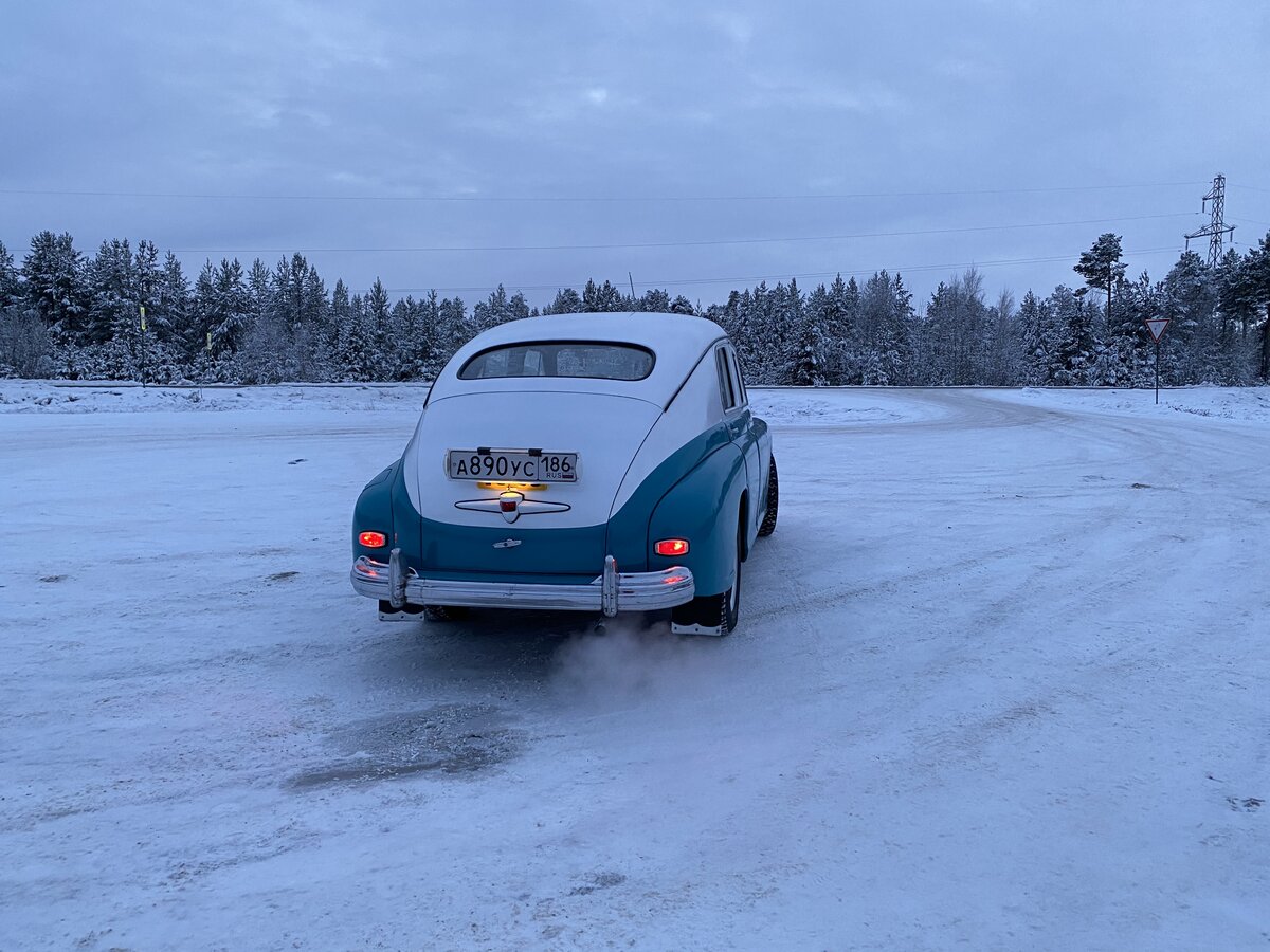

Зима идет - зиме дорогу.
Сегодня решил прокатится по снежку, на трассе правда покрытия снежного еще ненакатали. Закрыл жалюзи на радиаторе, на выпускном коллекторе переставил заслонку в положение зима, открыл кран печки, движок и морду не накрывал. Прогрел и в путь, катался часа четыре. За бортом -16* в салоне по трассе тепло, комфортно. Стоит остановится на стоянку, минут на 15, стекла лобовые начинает затягивать, только на максимальном обдуве чистота проявляется. Ездил с открытым воздухозаборником 10мм и обдув стекол предпоследнее положение. 70-80км/час все норм, но температуру прибор кажет 70*, главное не снижается при движении. Делаю вывод что этот термостат пойдет только на лето.

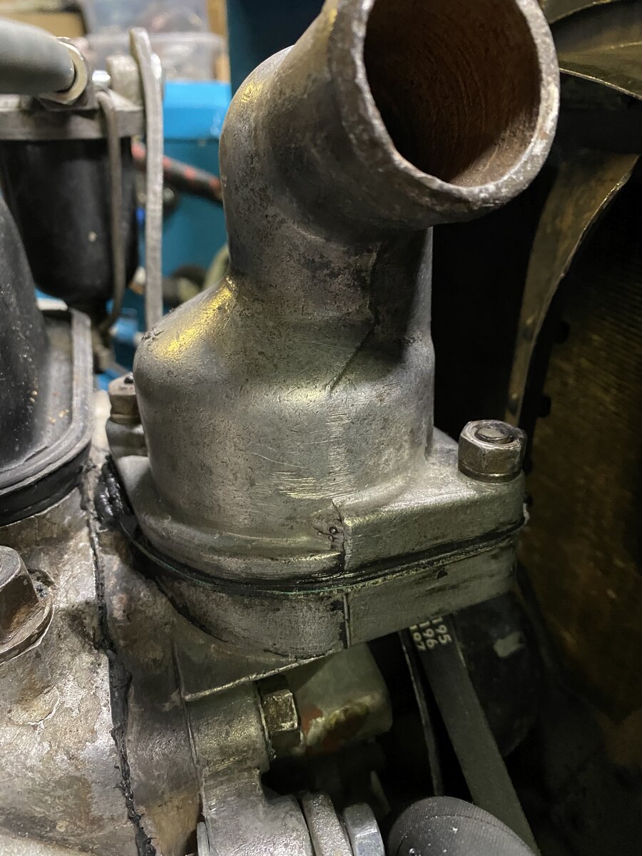

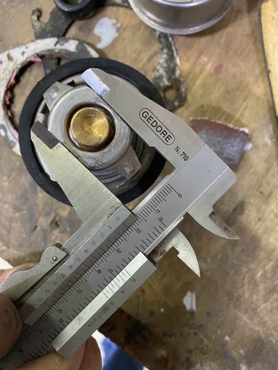

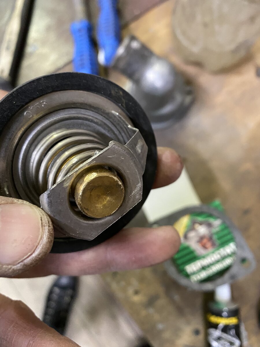

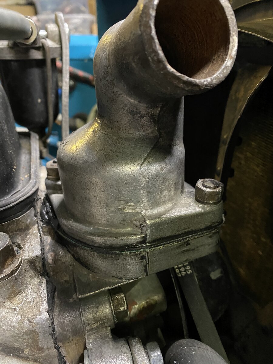

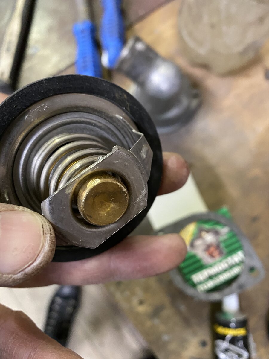

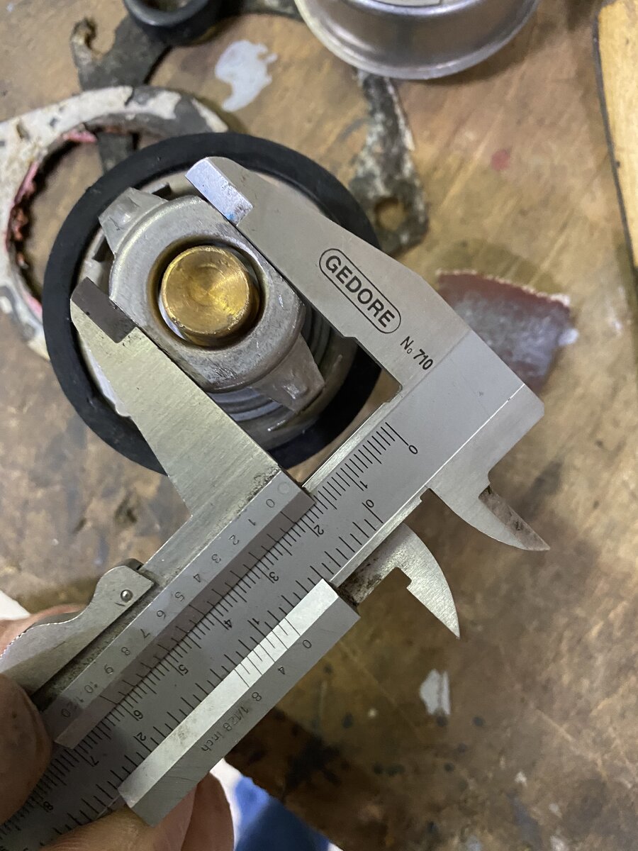

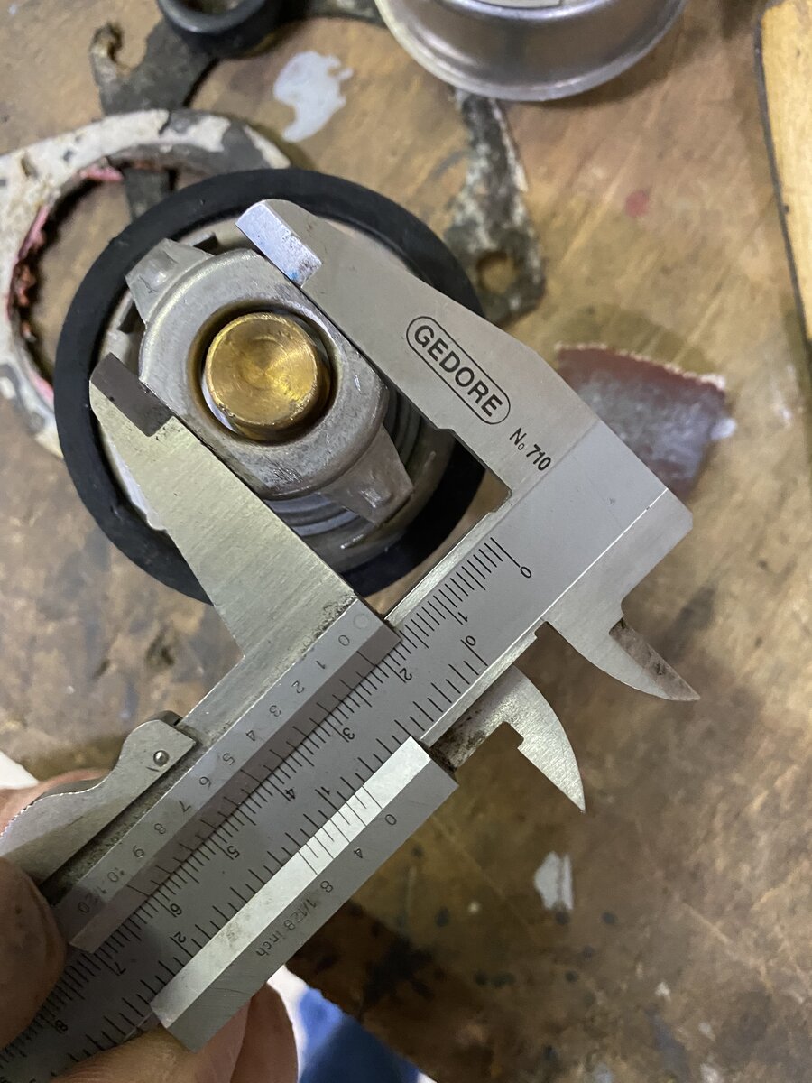

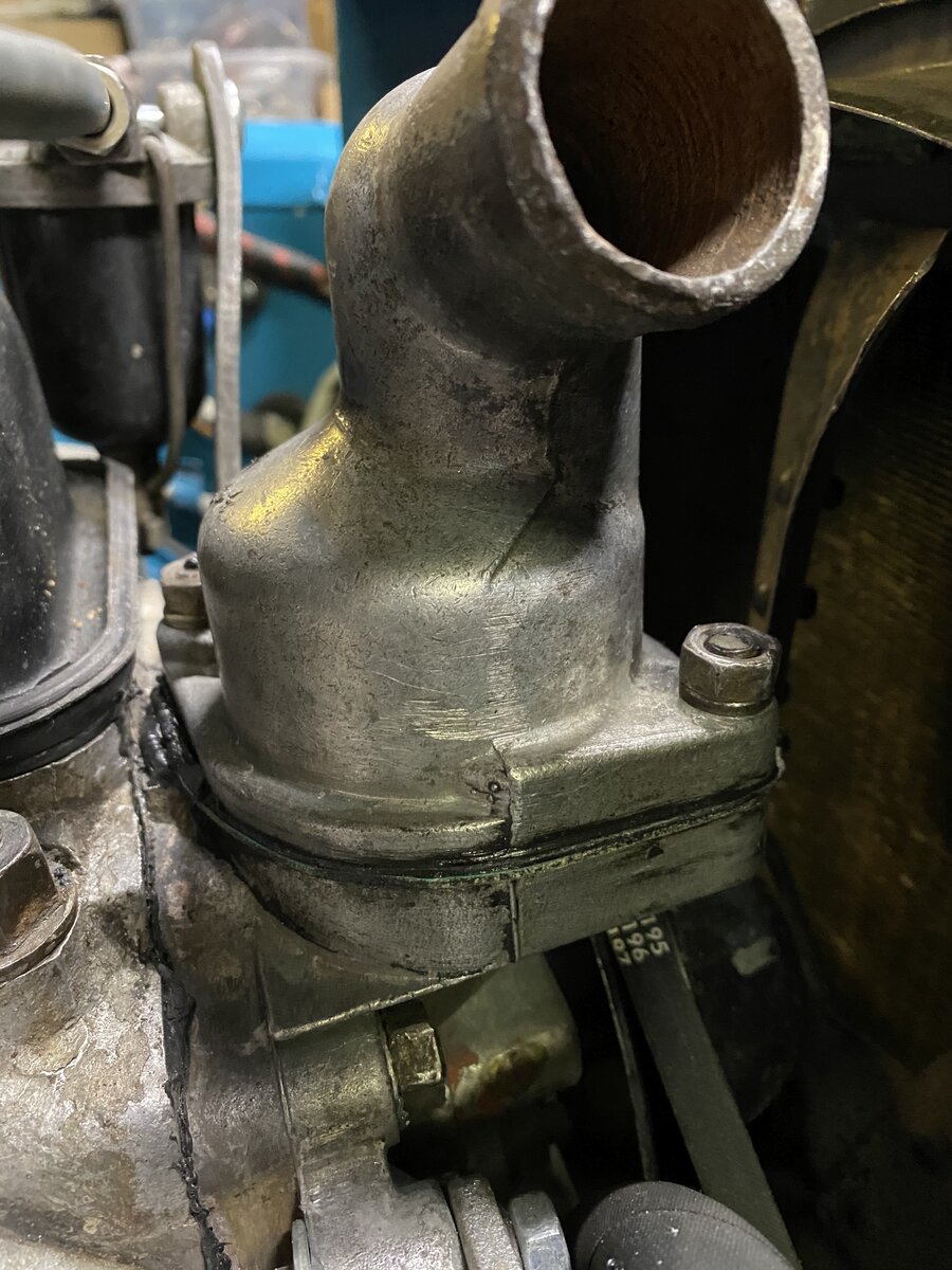

Сегодня +2С, ну и решил я сменить свой 70* термостат на 87*. Немного доработать пришлось. На миллиметр спилил бочину в направляющей и подложил 2мм прокладку под крышку. Все гуд, двигатель стал ровнее работать, думаю ему понравилась тепловая схема 😀
C9B0091A-57AF-4559-B09E-03F17AC7376D.jpeg 7A14151B-7A3B-4864-B798-5A861A8AF9B7.jpeg 20162B67-4365-4F8F-A830-065D053BB036.jpeg AB8BABEA-116F-4229-8C57-B80FBA1A1CC9.jpeg
4 476
6 915
С открытыми жалюзями радиатора, за бортом +2*С. Заборник воздуха почти не открывал, тк жарко становится.
80* в системе стабильно.
