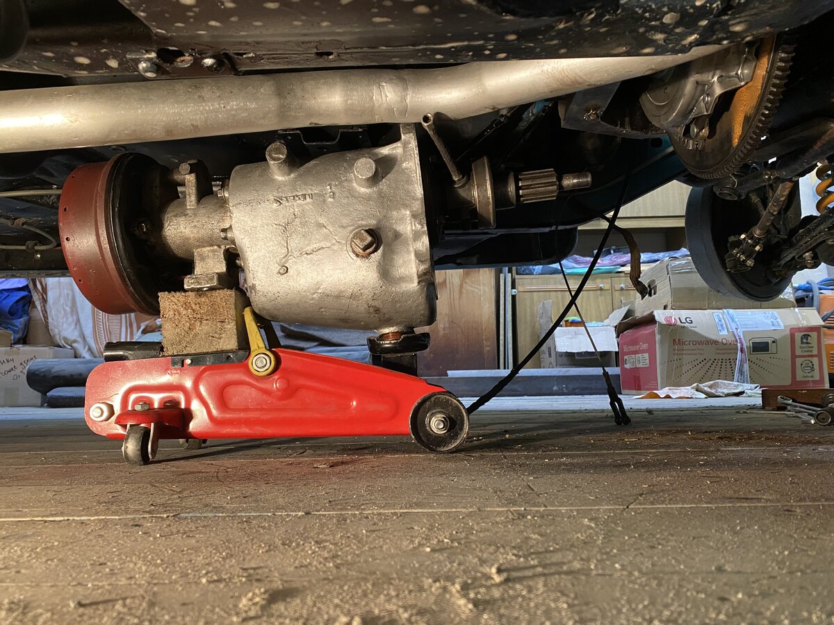

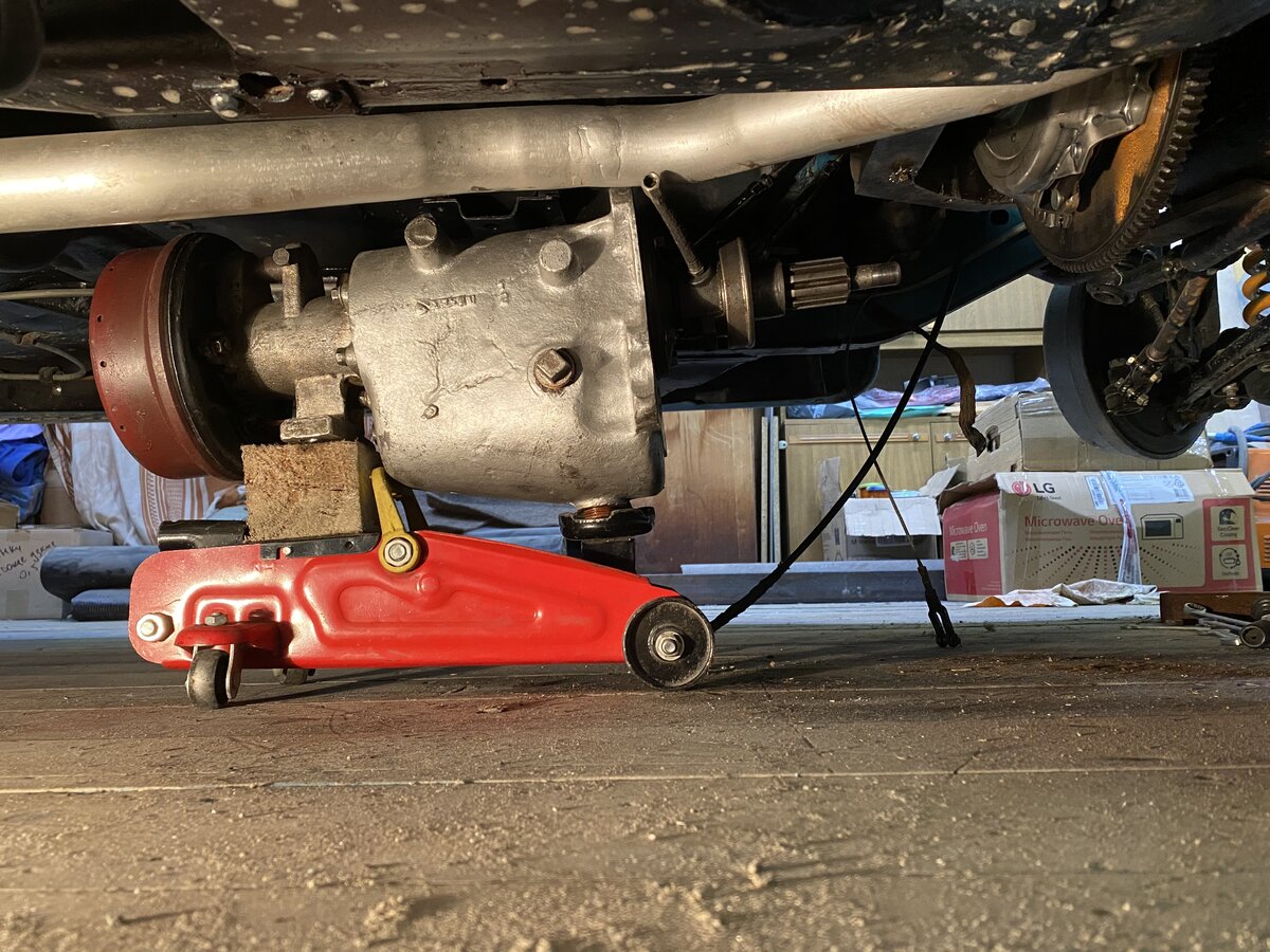

Коробку установили, без помощника не обошлось, а так люблю один ковырять ;)

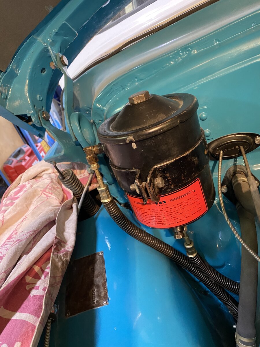

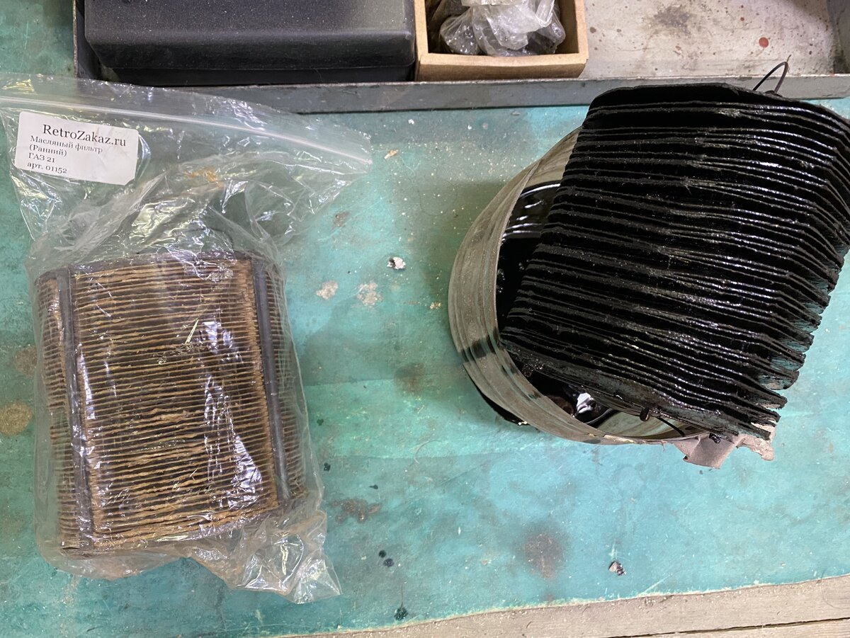

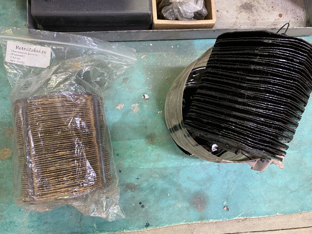

Обкатал коробку, как умные книги пишут, ну и пока на боку - заменил ФТО, РВД, масло поменял в двигателе. Пусконаладку и первую сотню прошел на лукойле минералке 15/40.
3DB821BC-087B-4A28-8BB4-06B6BF54D4A5.jpeg E4591AE3-41F0-4B35-BB45-6858243CEA63.jpeg 7A67906B-AA4C-431D-ACB7-072ED0DB3789.jpeg
4 413
6 646

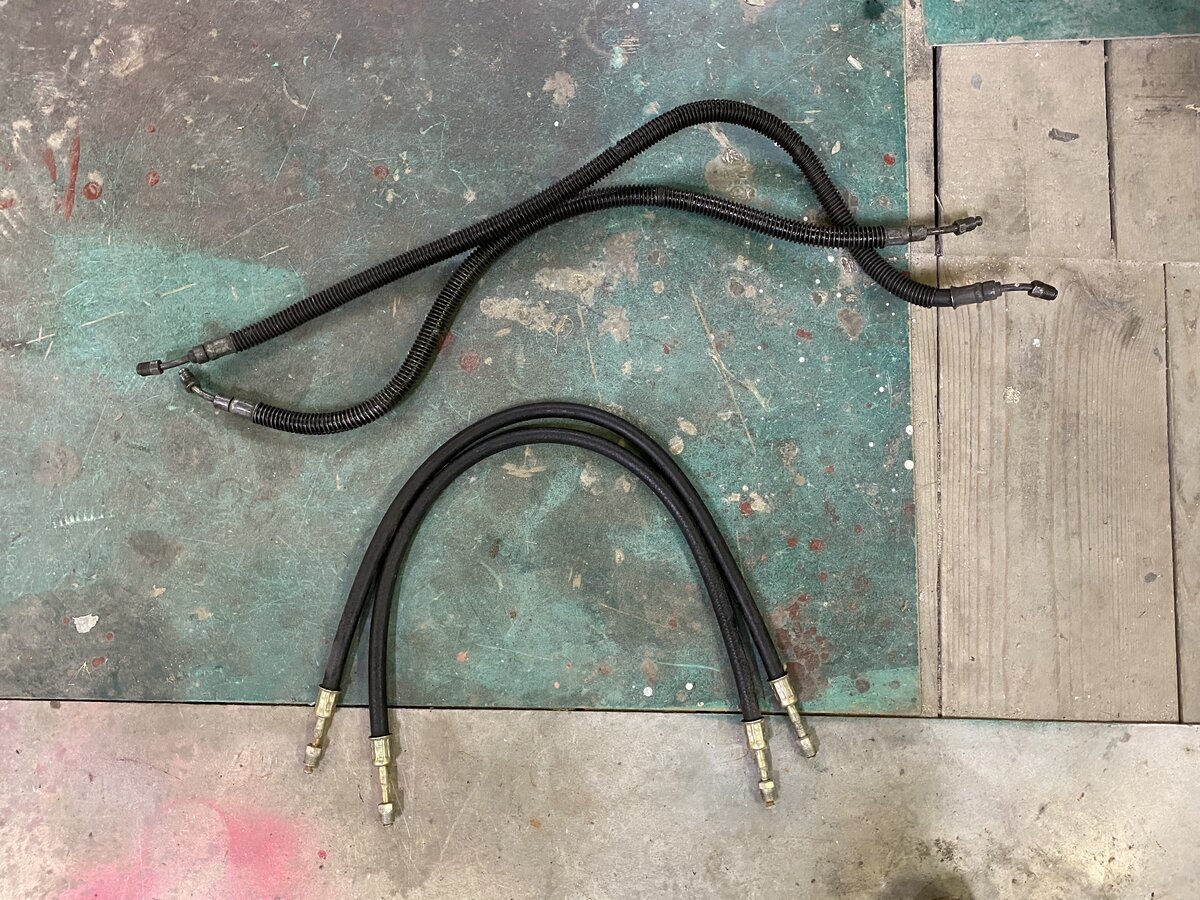

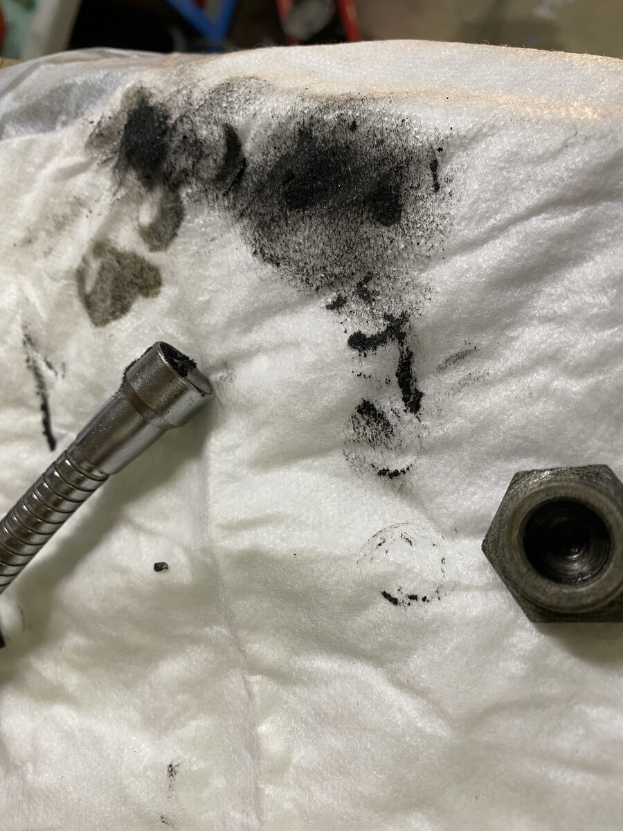

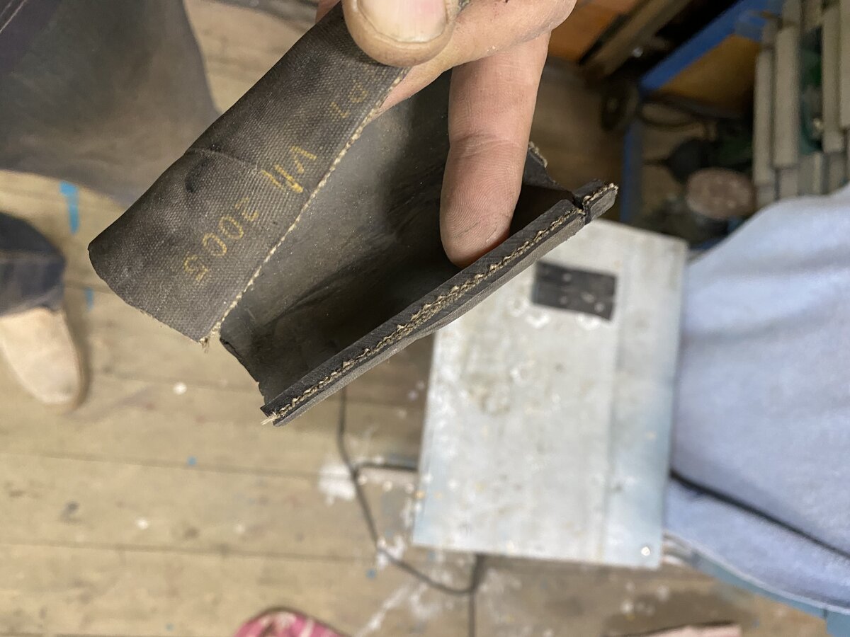

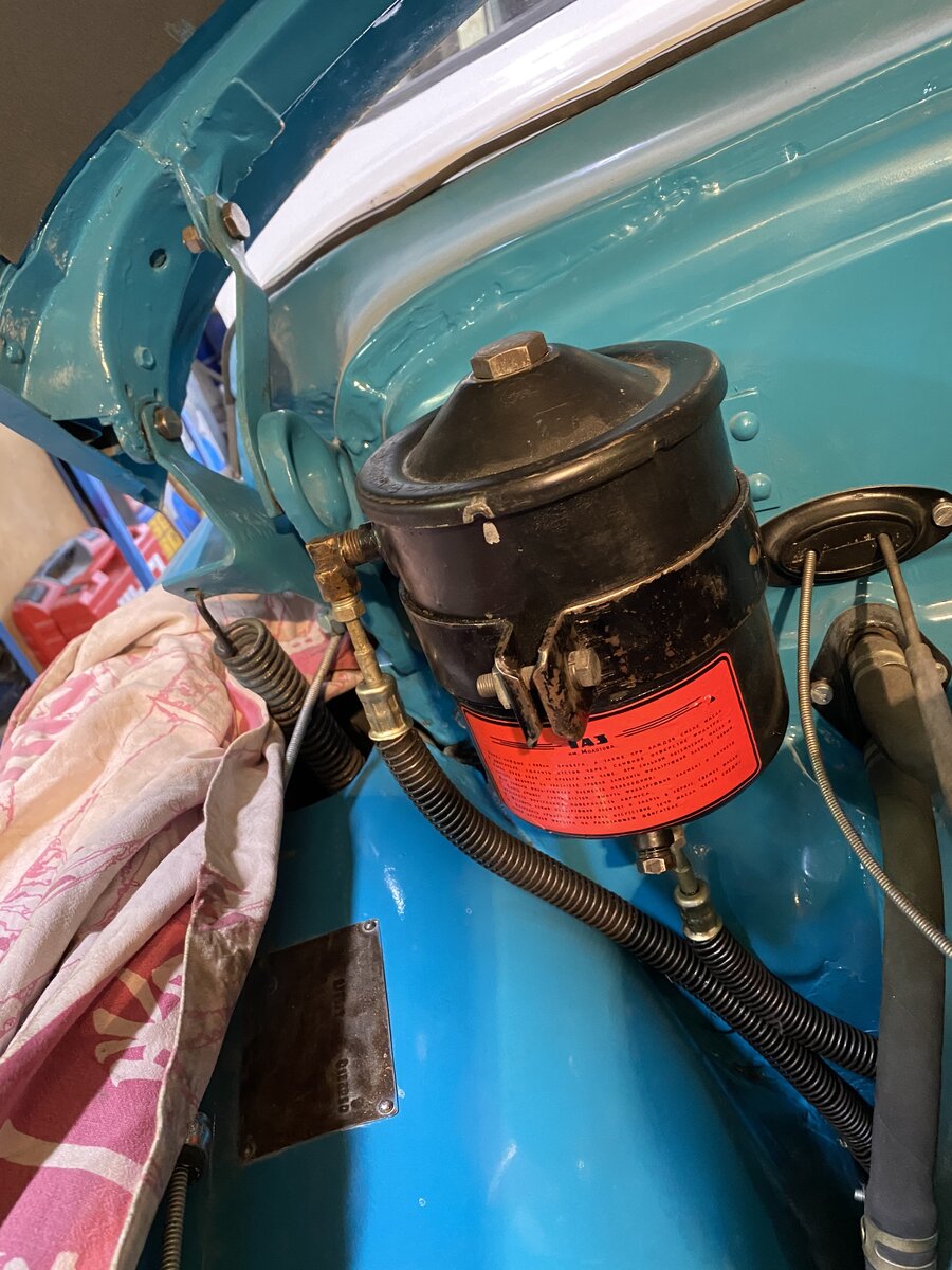

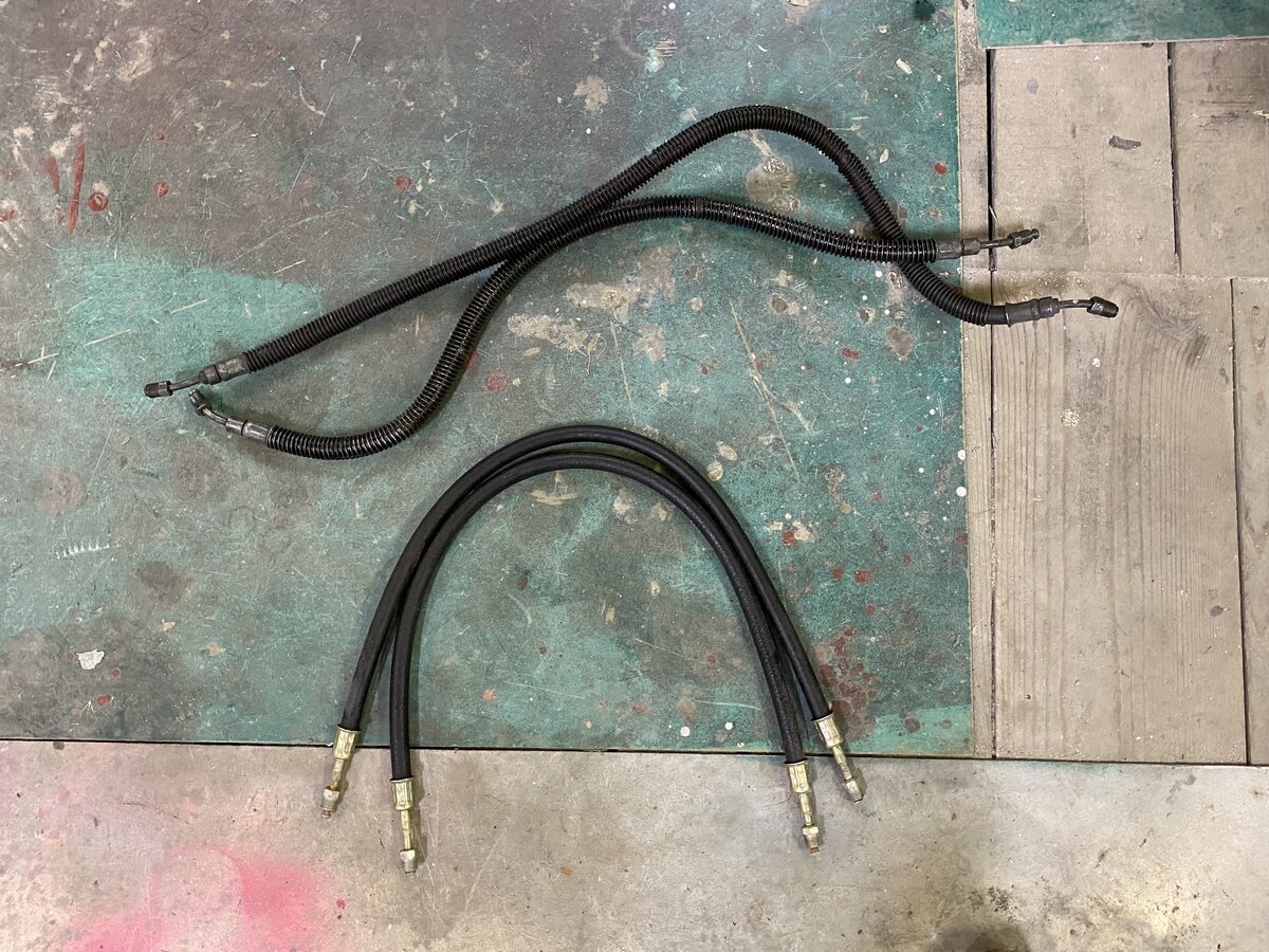

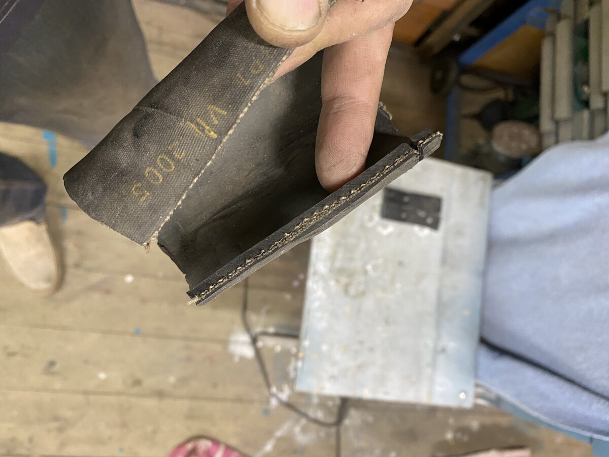

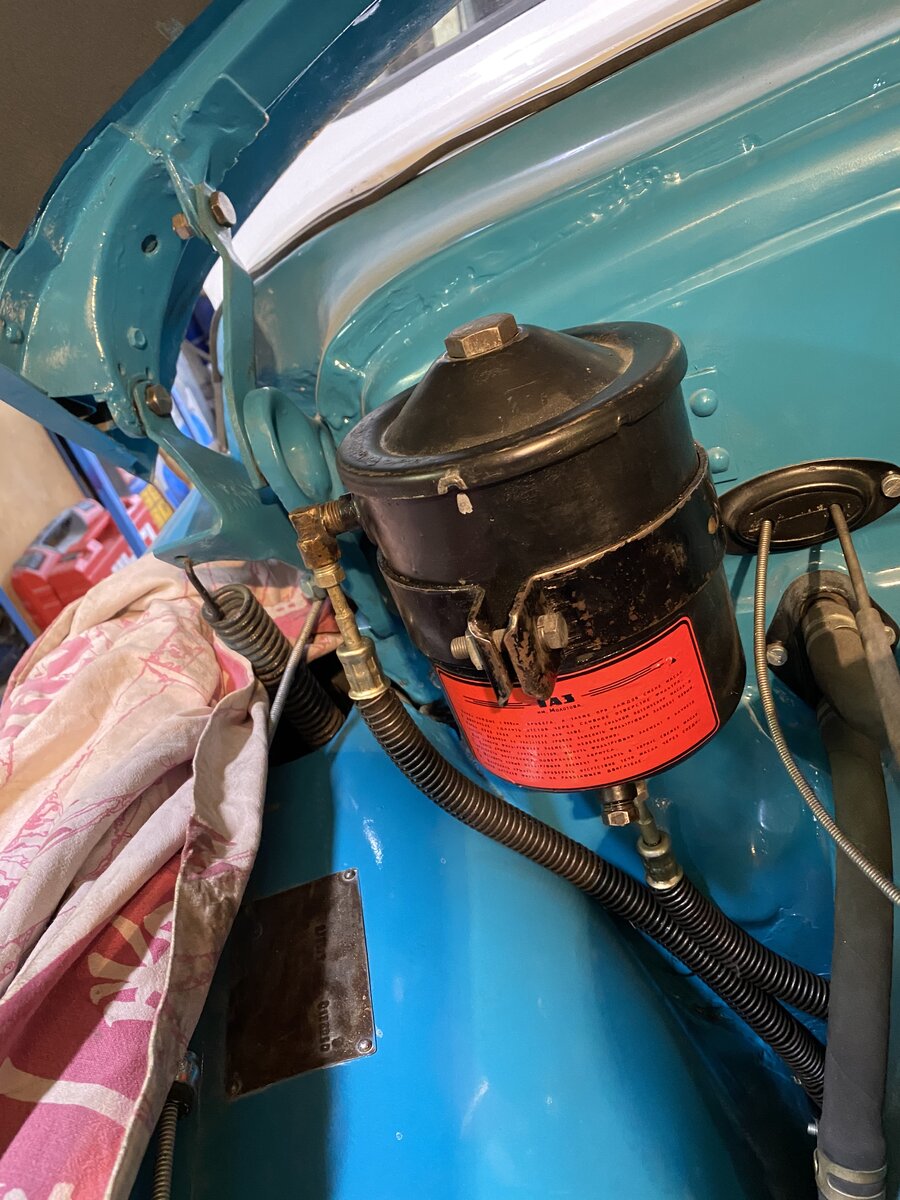

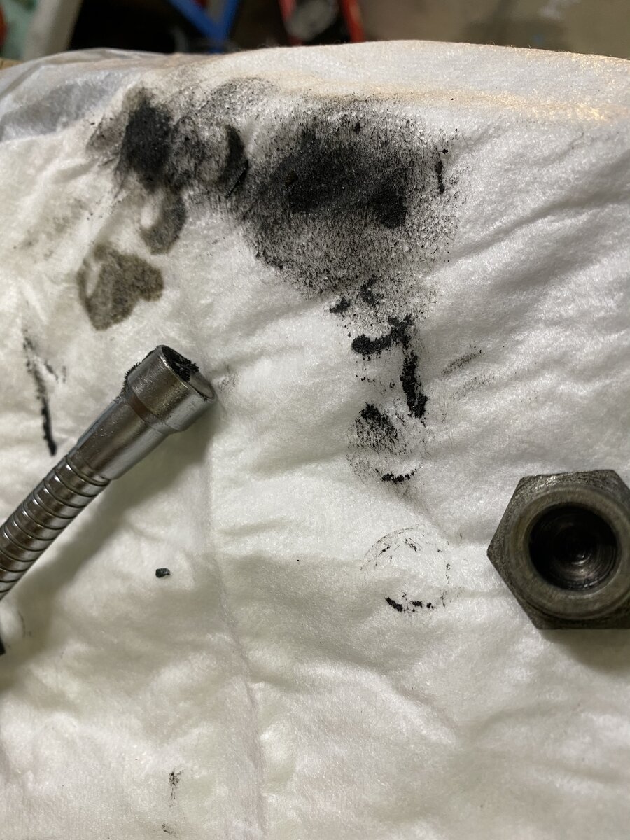

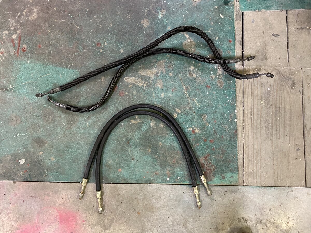

РВД стояли древние, «деревянные», не, ну гибкость была немного ;) на штуцерах сухо, а шланги потели.
РВД выписал с ретромага, но без оплётки, пришлось старые порезать и снять защиту.
A7776E7A-1C99-4746-9B29-0E18DF081D8B.jpeg 9EA83A58-5878-4492-ACC9-87E485C90ABD.jpeg
Вкратце - как новодел стал похож на оригинал ;)

"РВД выписал с ретромага, но без оплётки, пришлось старые порезать и снять защиту."
Шланги на фто с защитой можно купить от ГАЗ-66. Идёт как шланг ГУР.

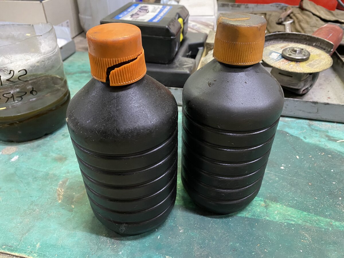

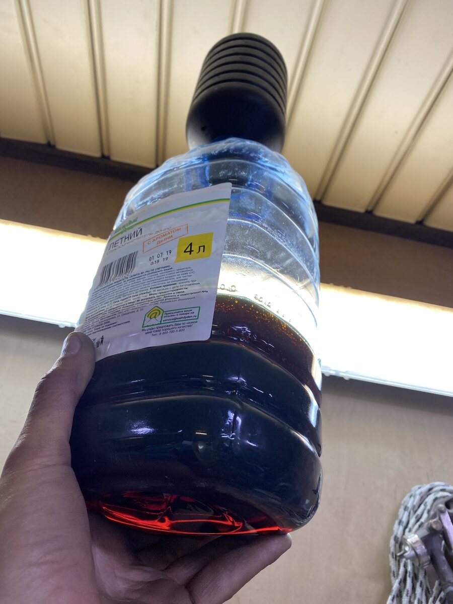

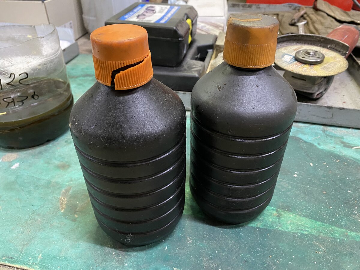

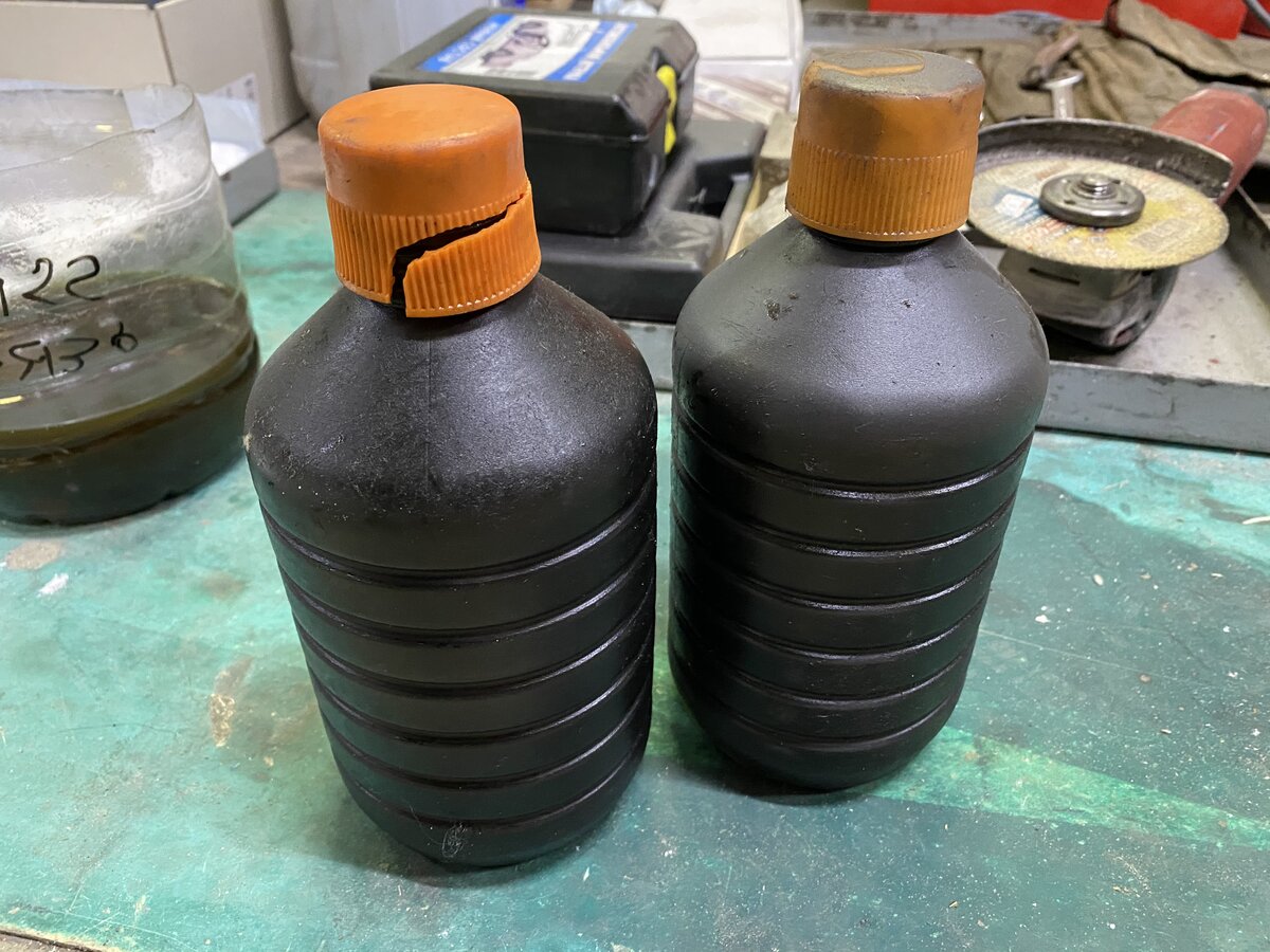

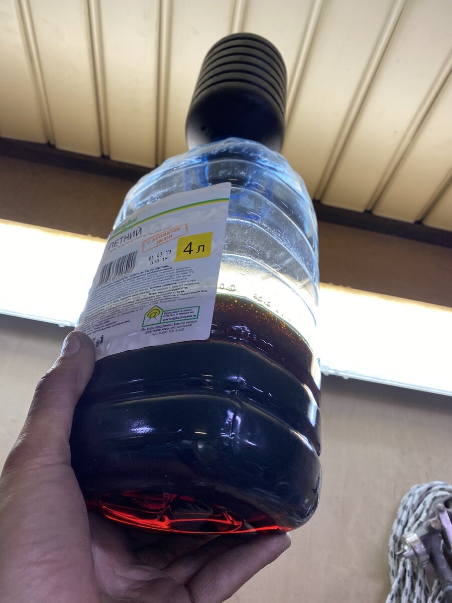

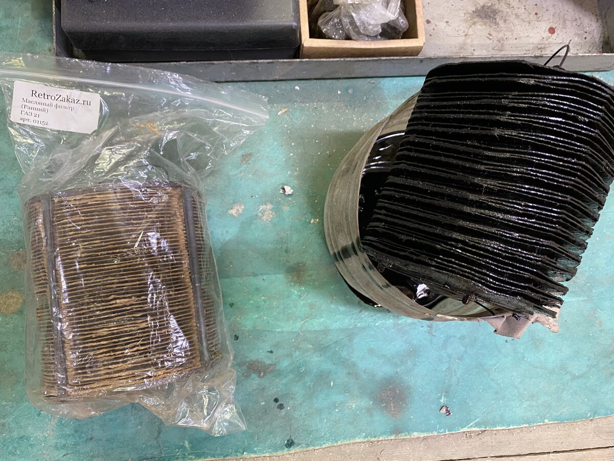

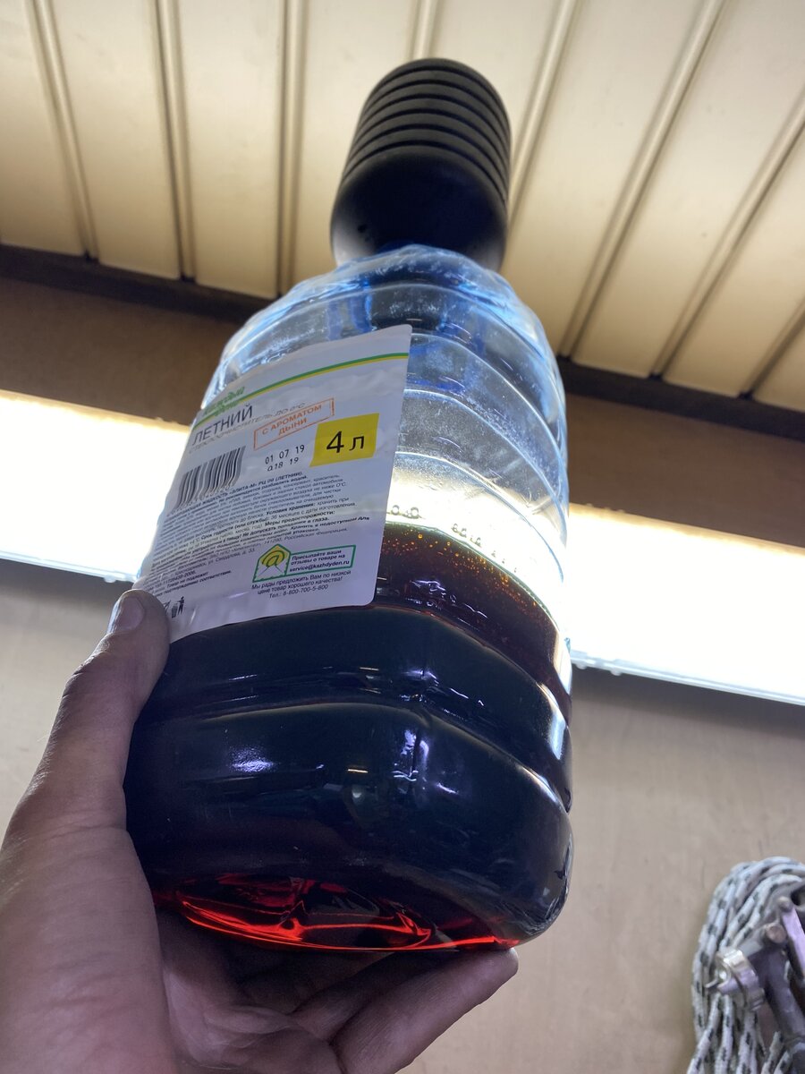

Залил в каробку ТАД-17 с старых запасов от моей 21051, только на конкретный просвет можно цвет увидеть.
356F86CC-0DE7-483A-9F60-5AD2BF1337A8.jpeg 8522D582-9361-4784-82EC-B1BD62640C61.jpeg
В двигатель залил минералку

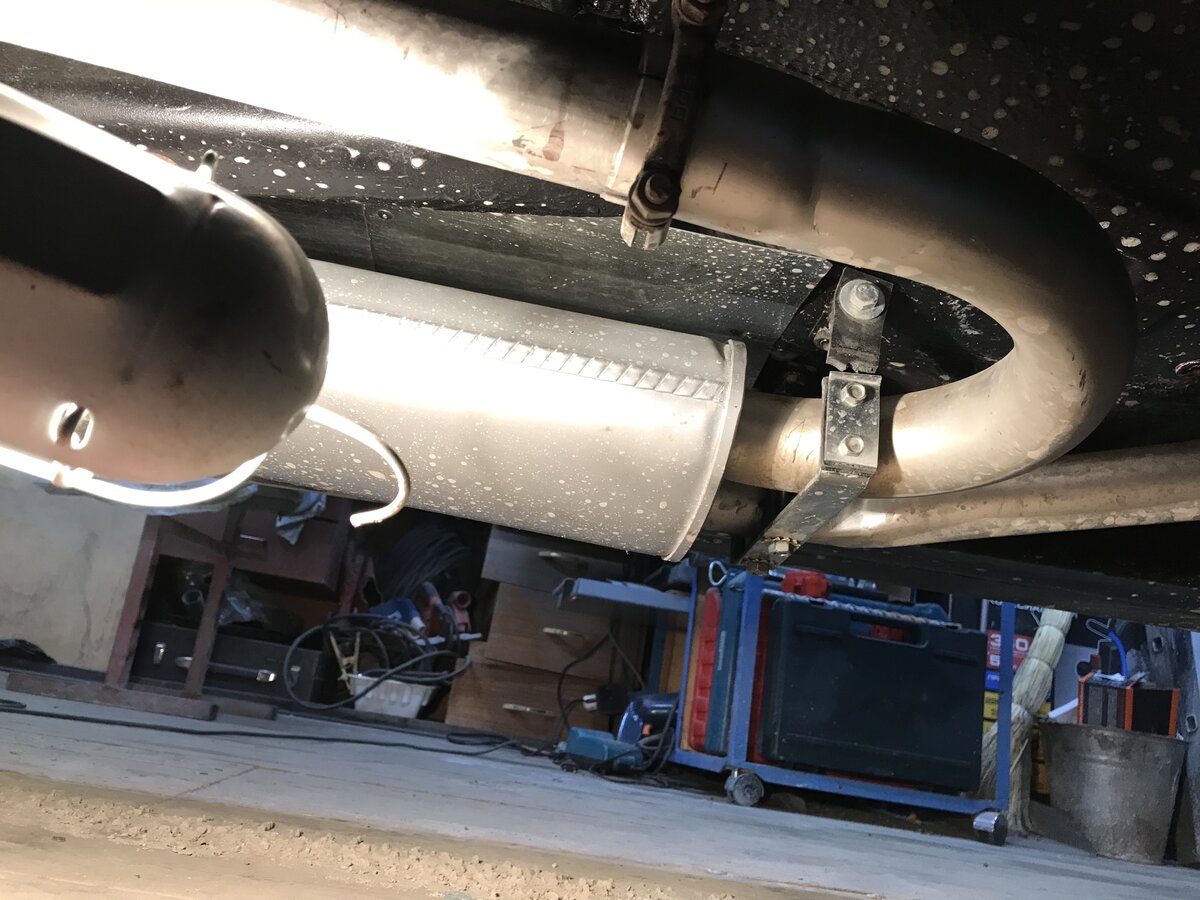

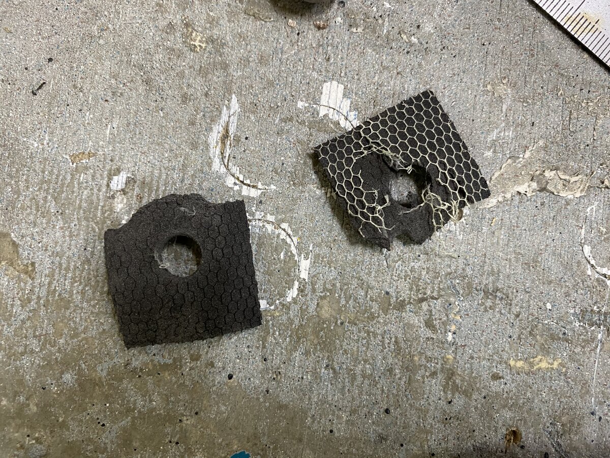

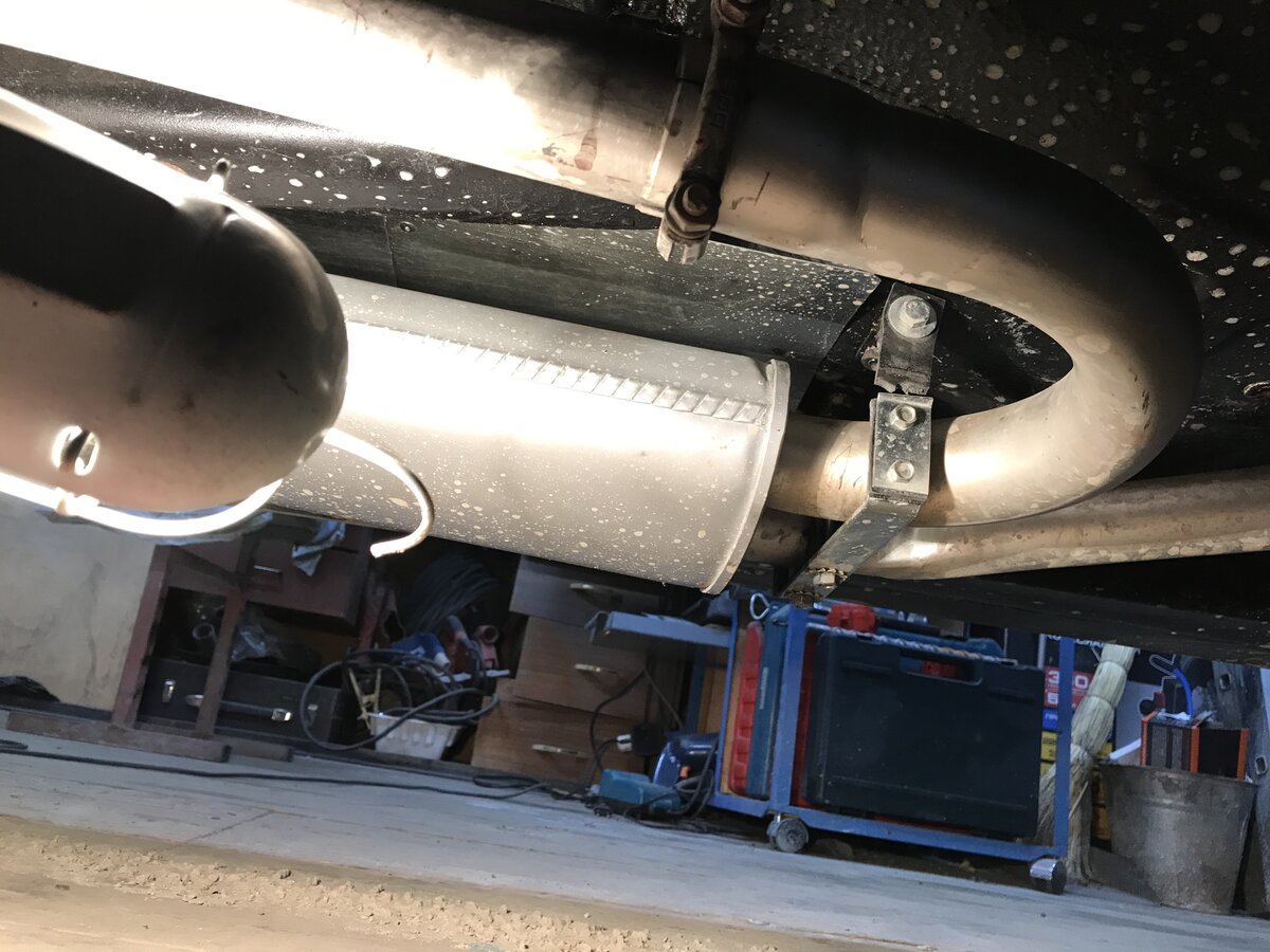

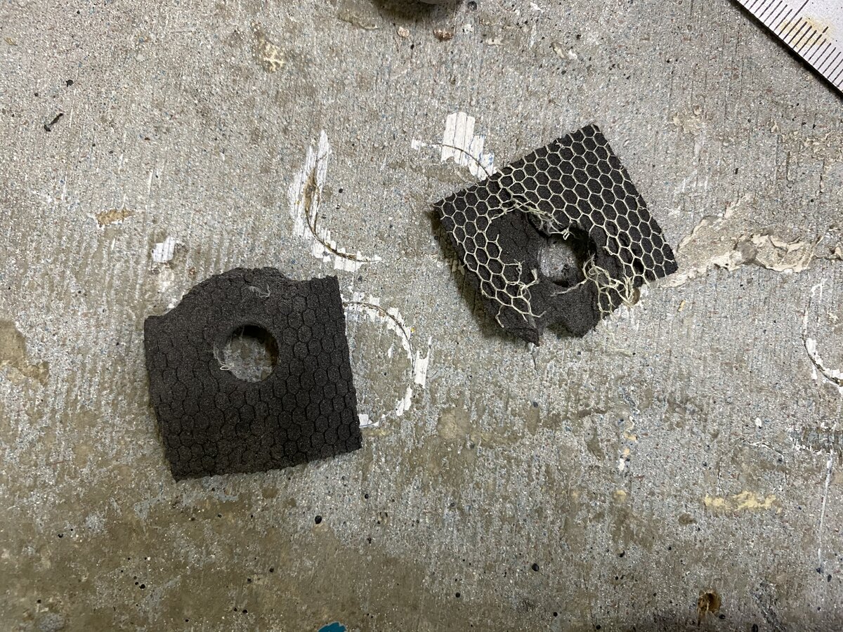

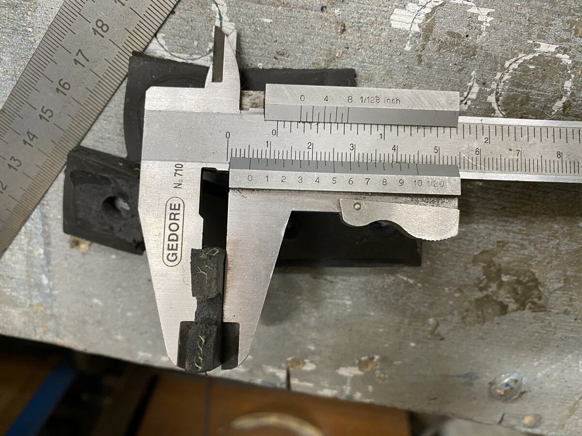

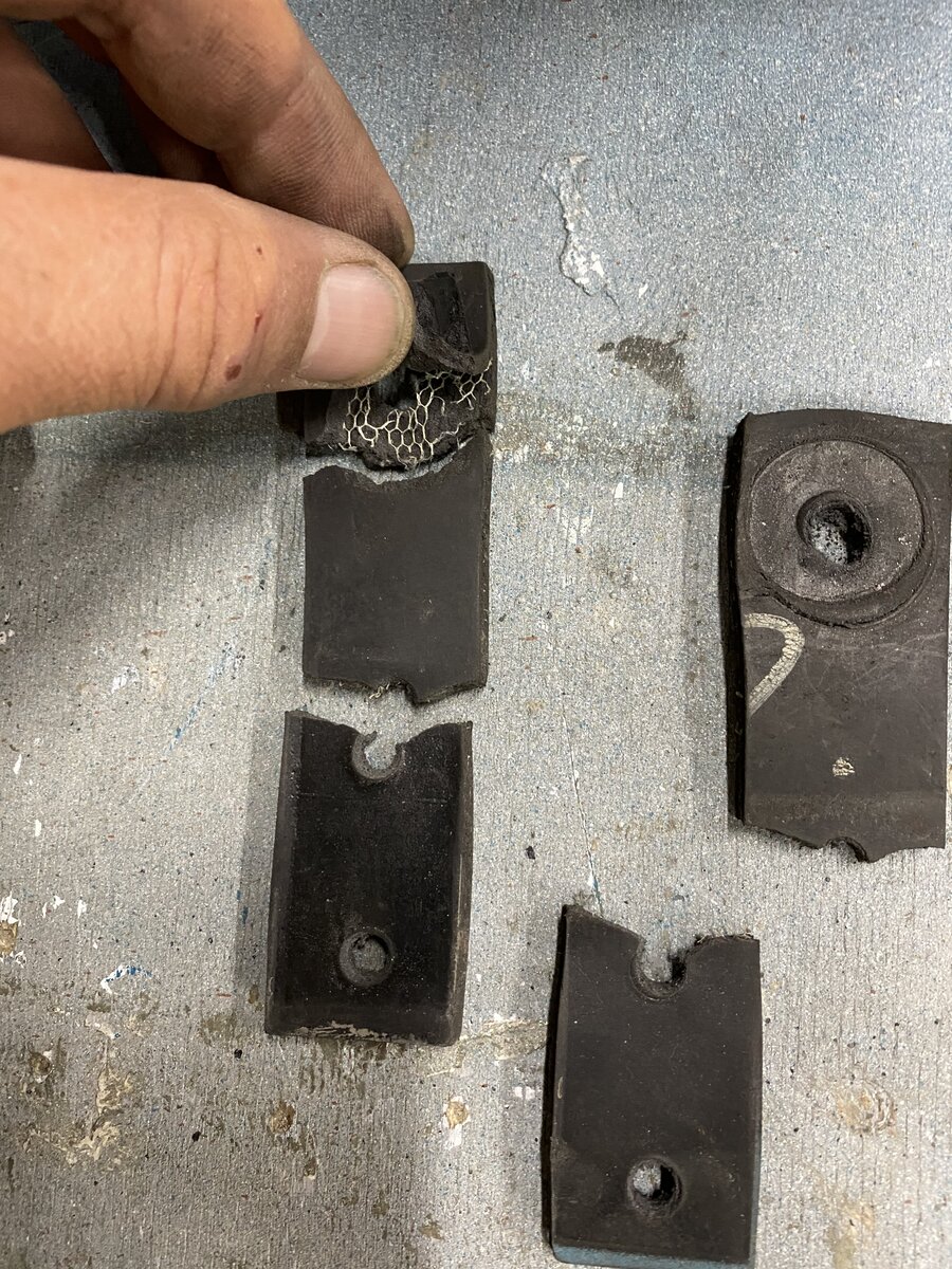

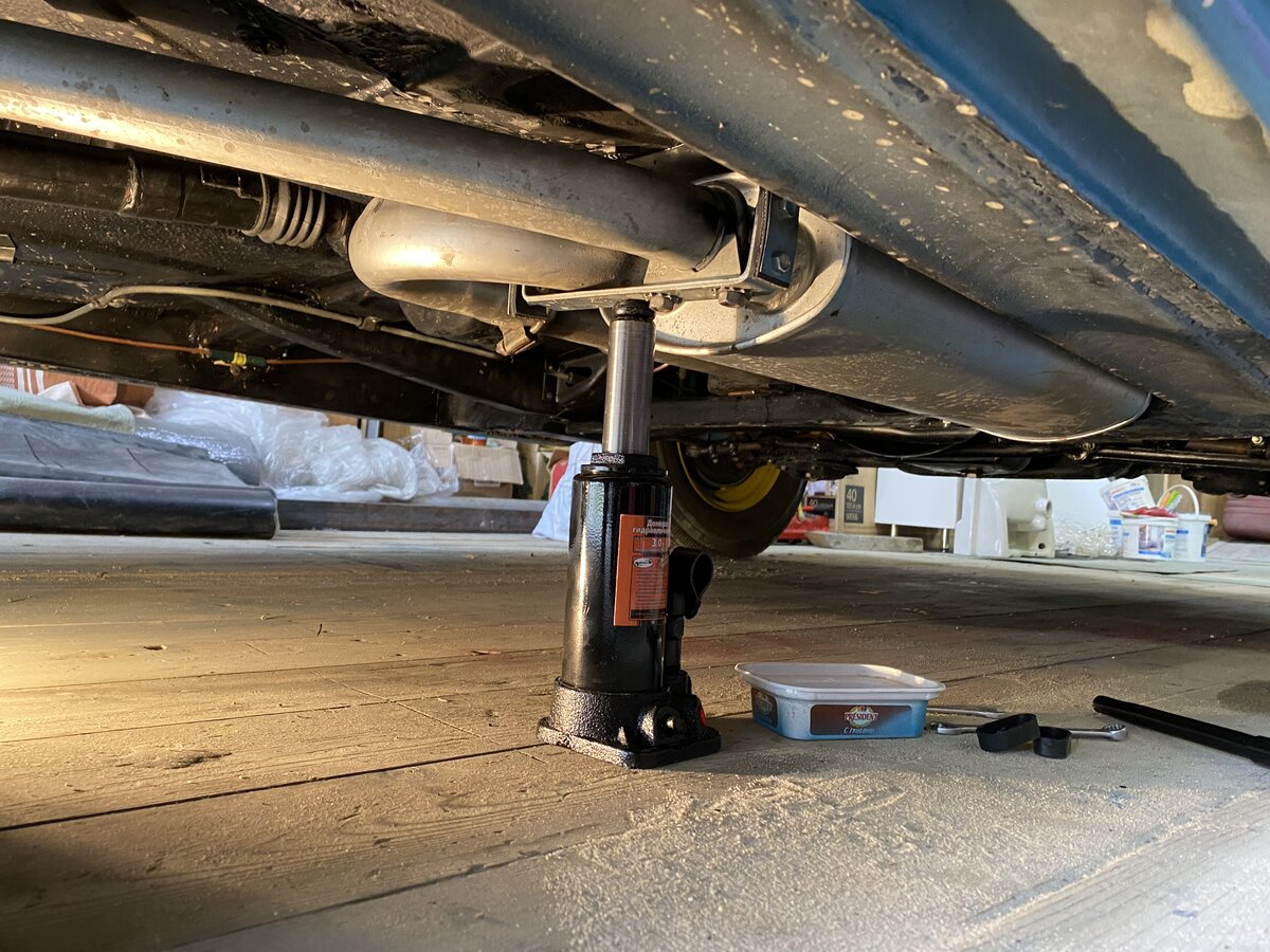

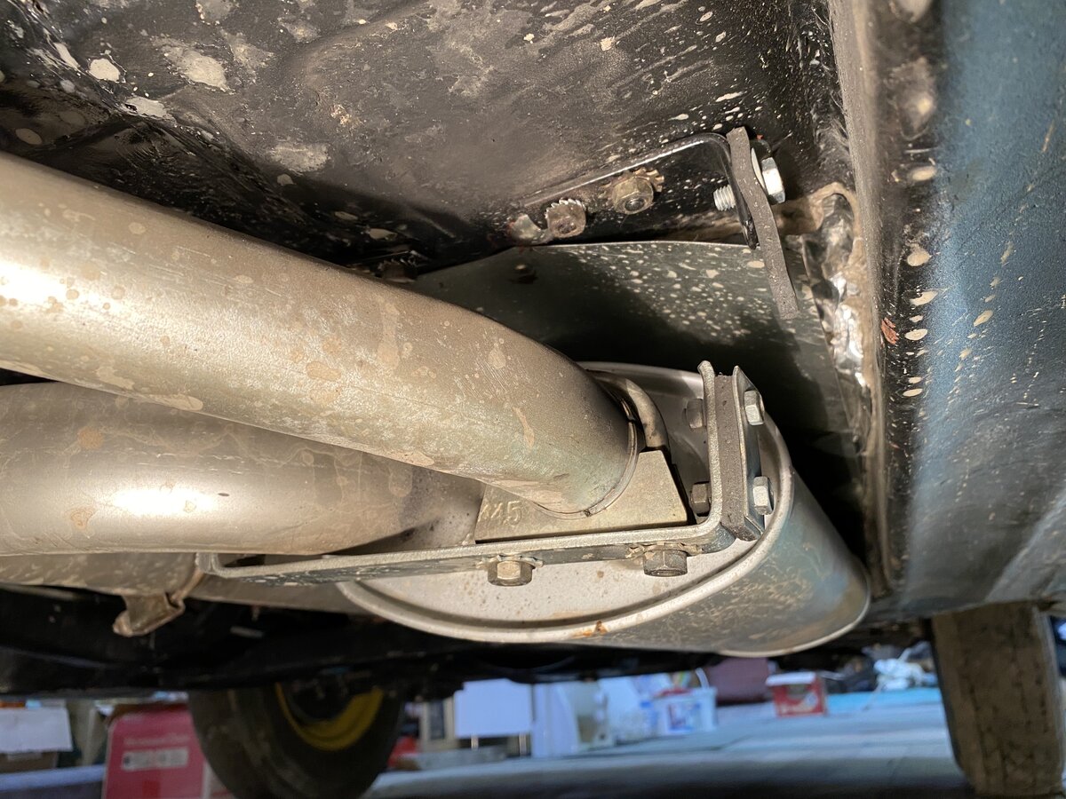

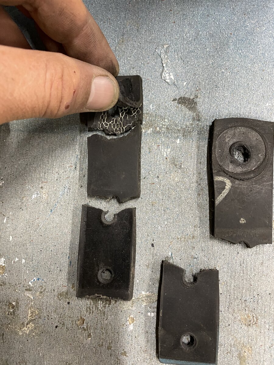

Пока под ней занимался обвязкой кпп и маслами углядел еще одну «стукалку».
Подвесы глушителя лопнули оба на 100км пробега, оказалось резина не кордовая или марлей прослойку заложили, вот тебе и новодел в ретромаге 😡
7F2291D8-E64E-48FA-AC3D-74E6EA887937.jpeg 6E19F1CE-247F-4883-A0E5-A42011365DB7.jpeg
задний подвес пока цел.
4 413
6 646
Реакции: Рустам тм
4 413
6 646

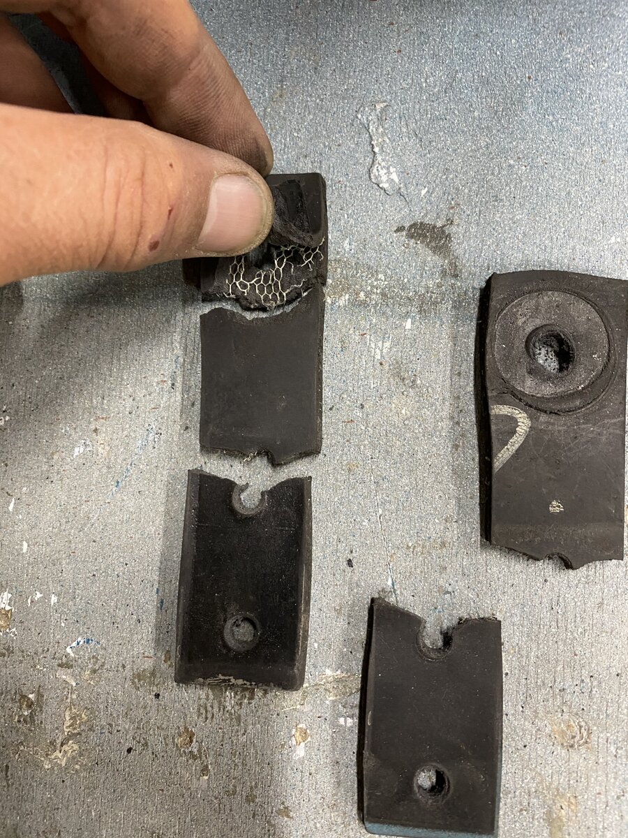

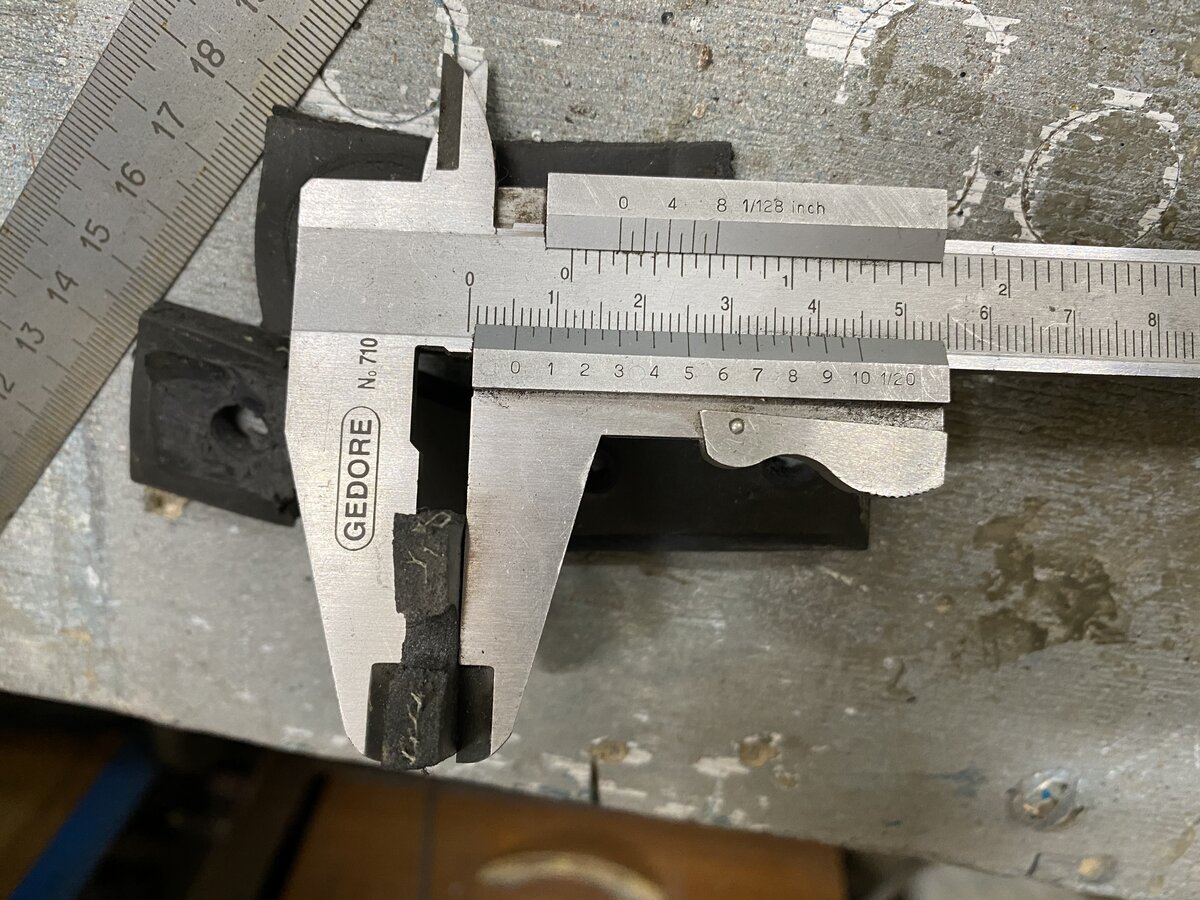

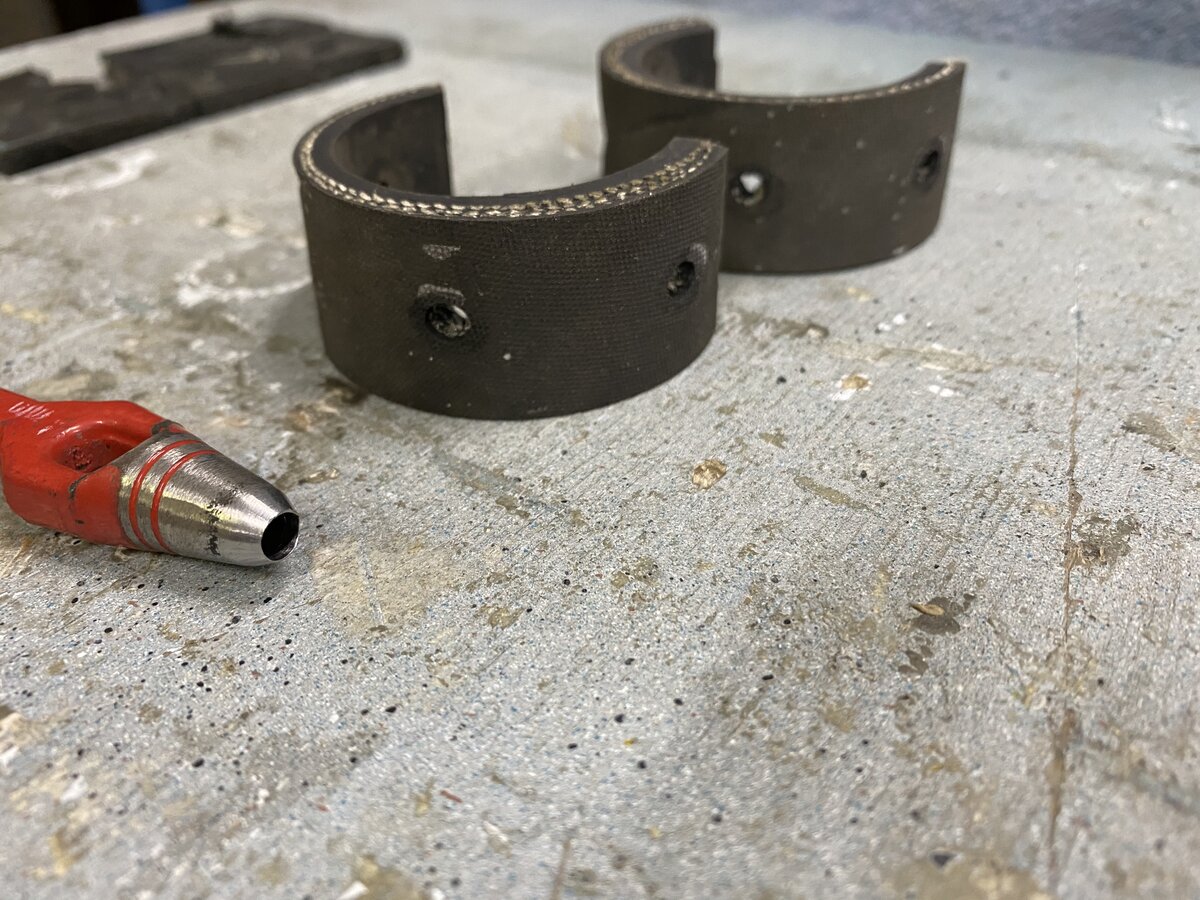

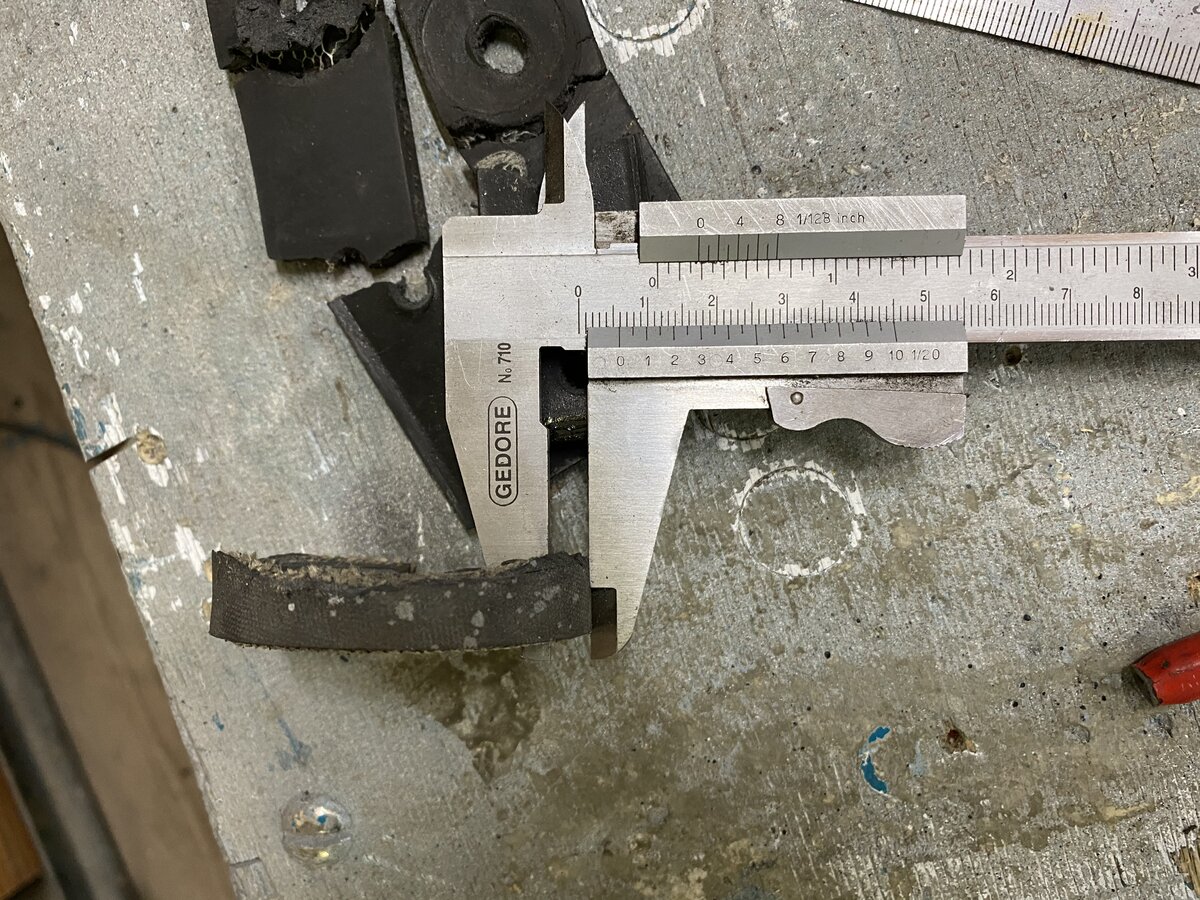

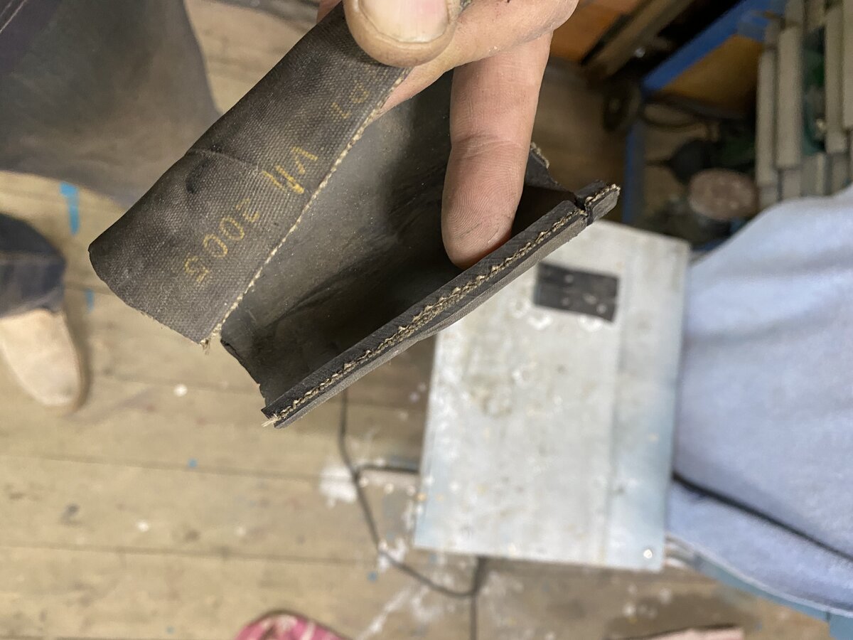

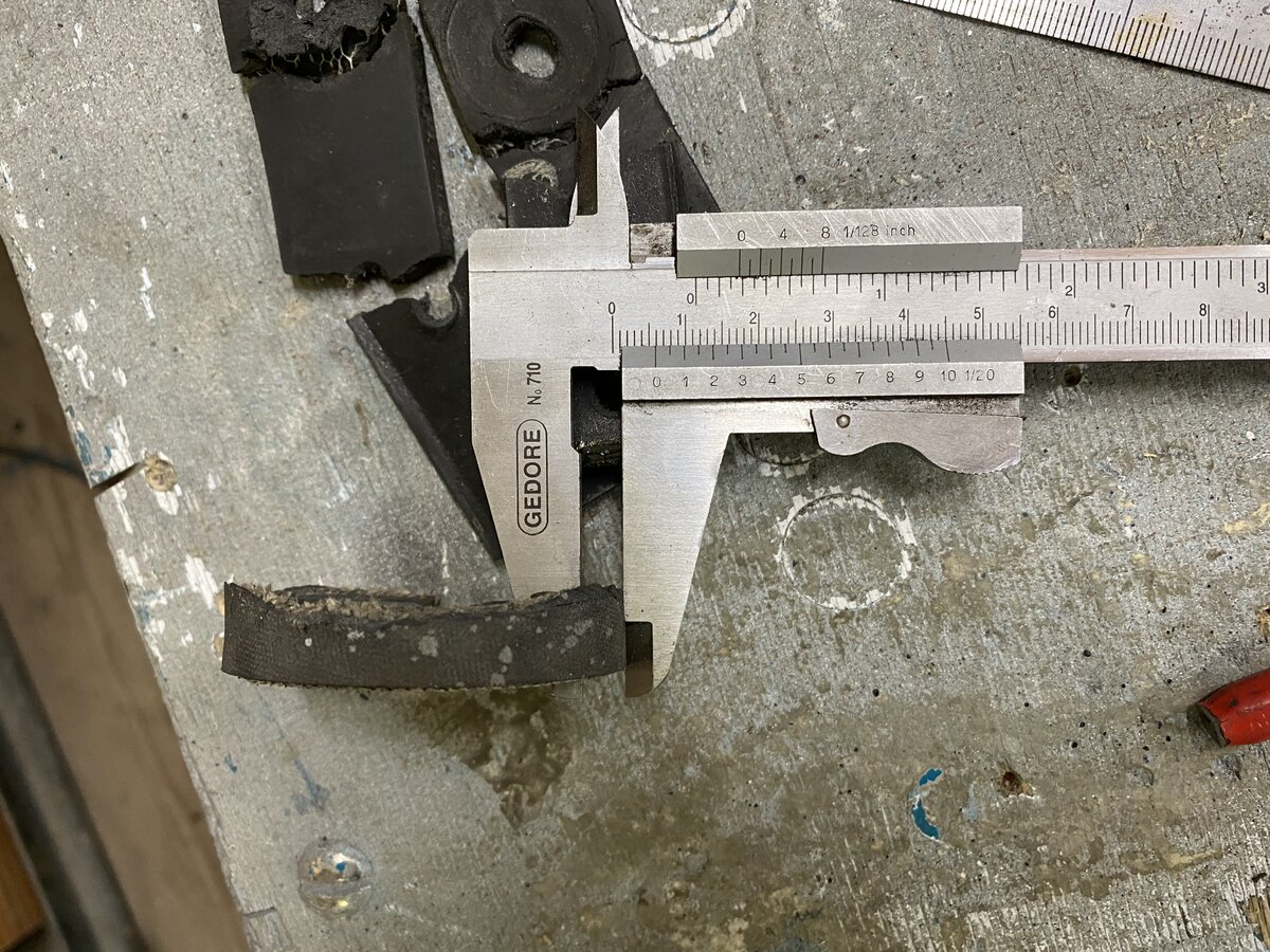

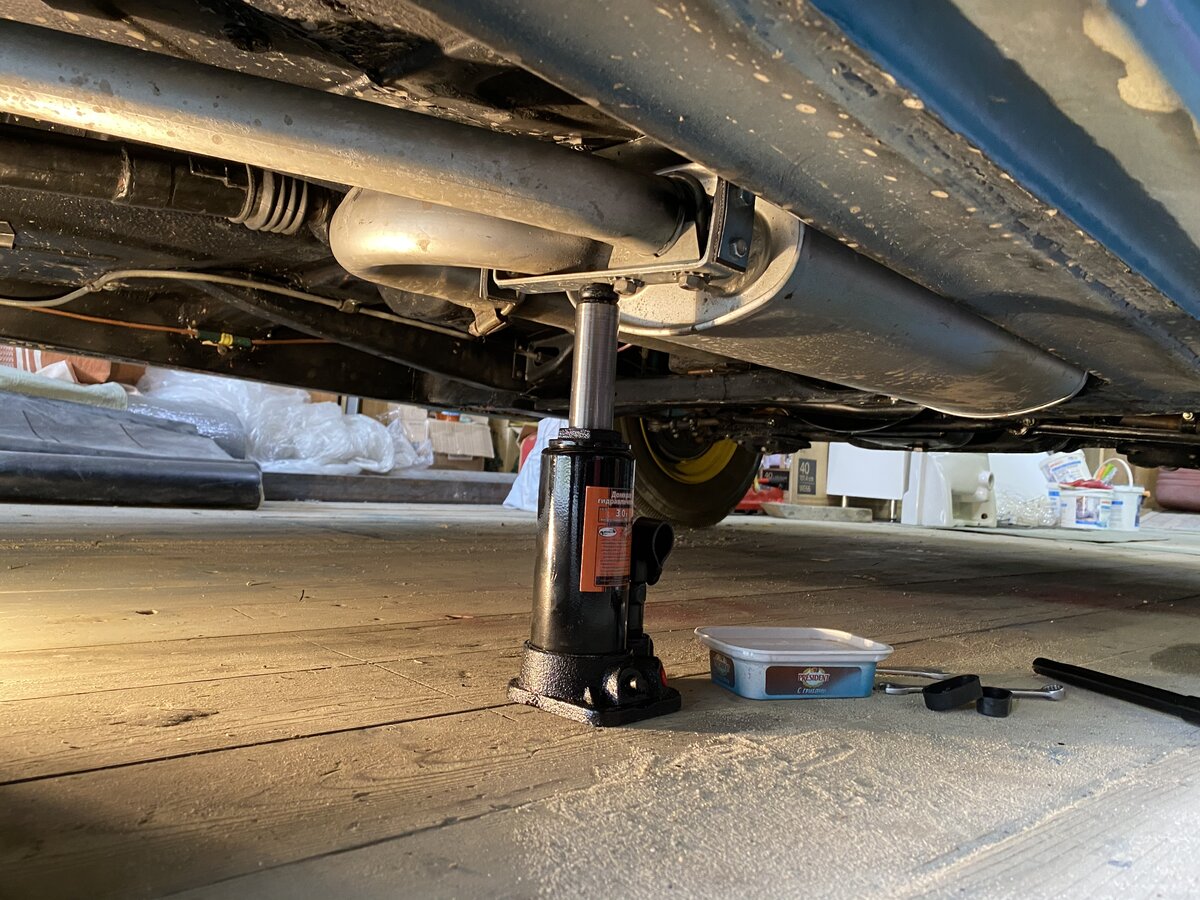

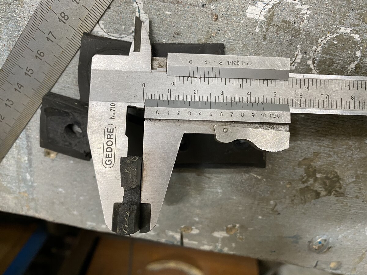

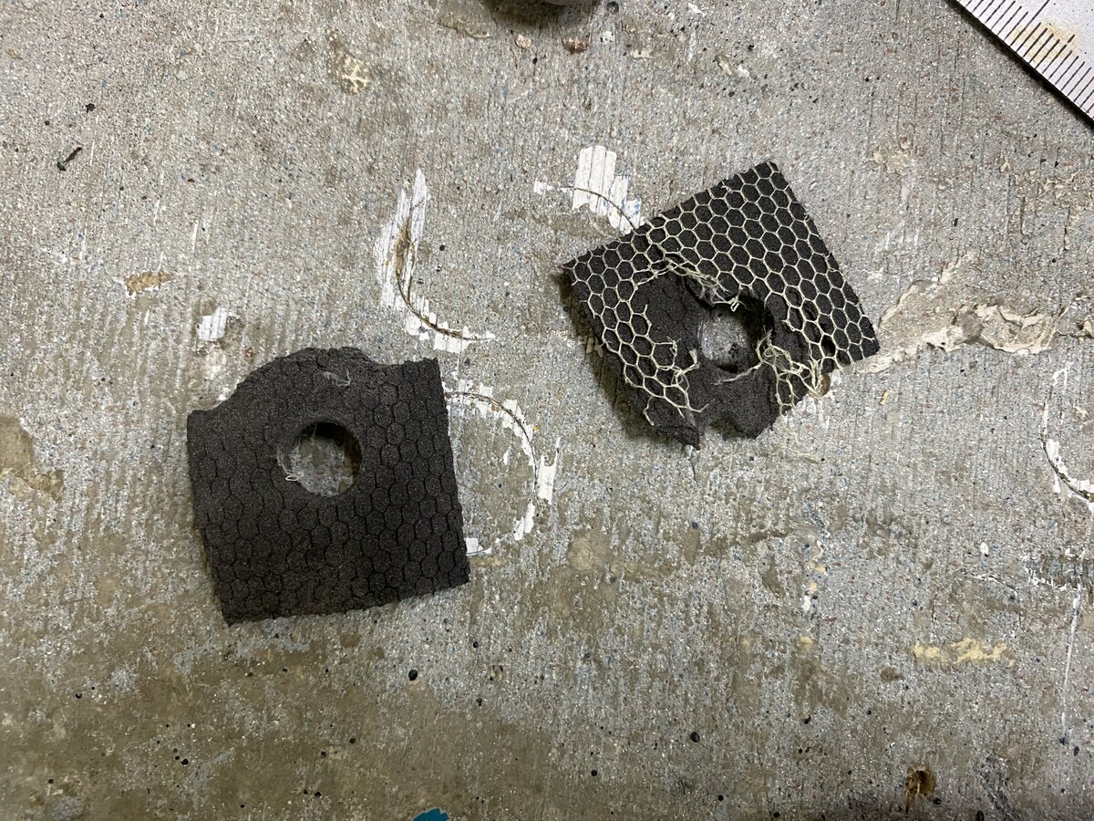

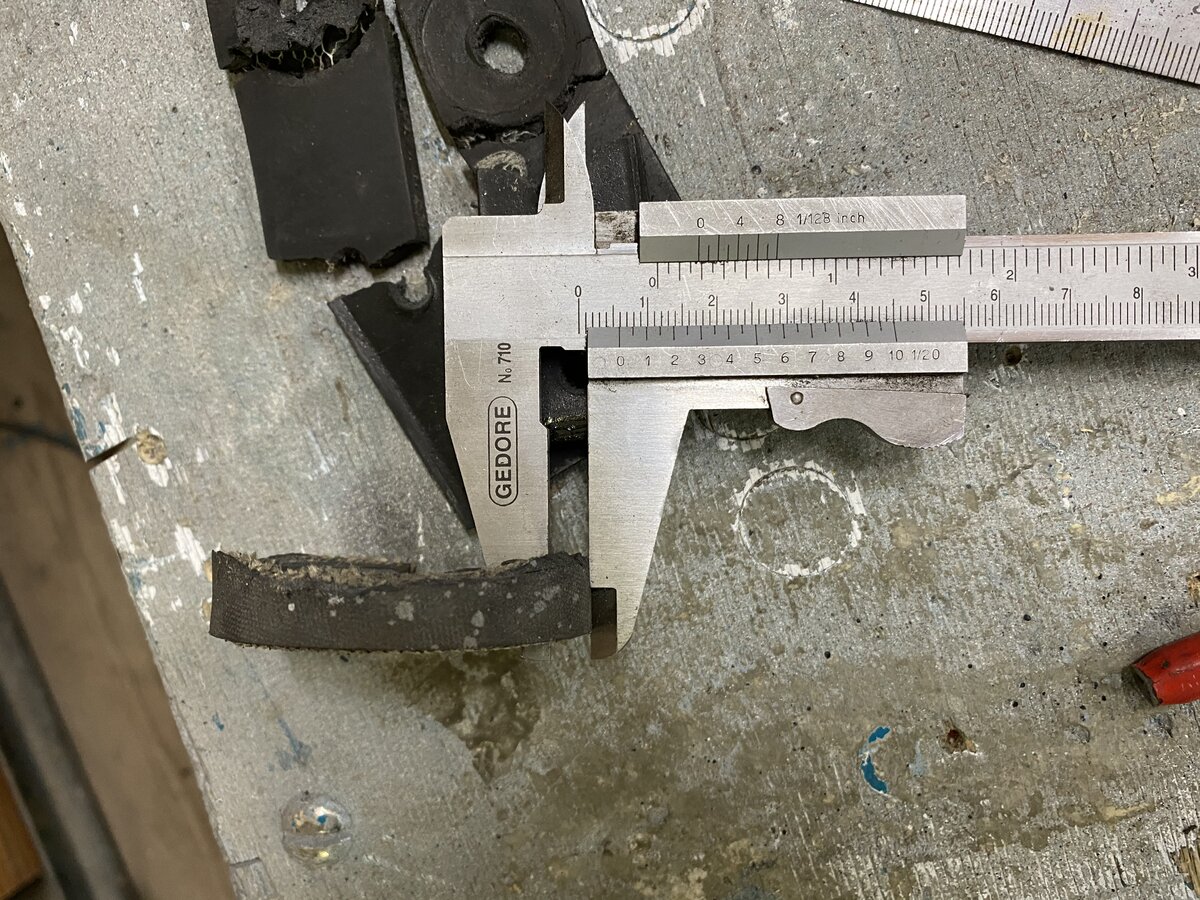

Снял подвески банки глушителя, зрелище печальное, слоится и при изгибе трескается. Корд печальнее марли, паутинка какая то.
F16F15CD-E8A8-41E3-941A-C10B2884EE2C.jpeg 72C418F3-83BA-4461-9116-71B30DCF9BA0.jpeg 0853934E-641C-4CBF-A8CF-70371C53BFB0.jpeg

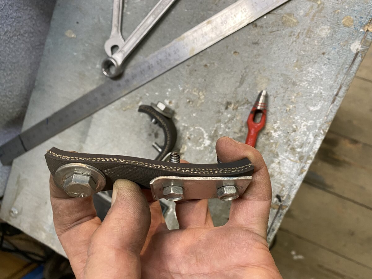

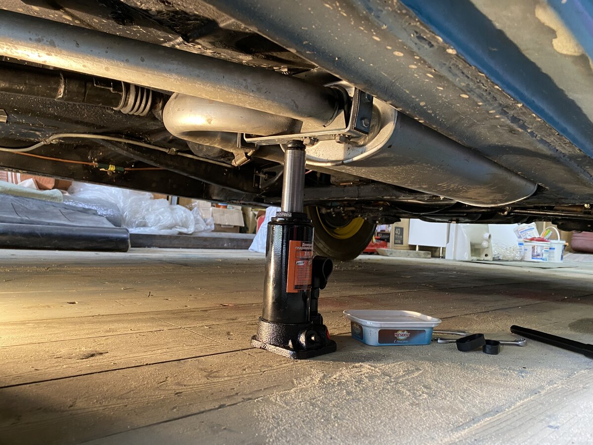

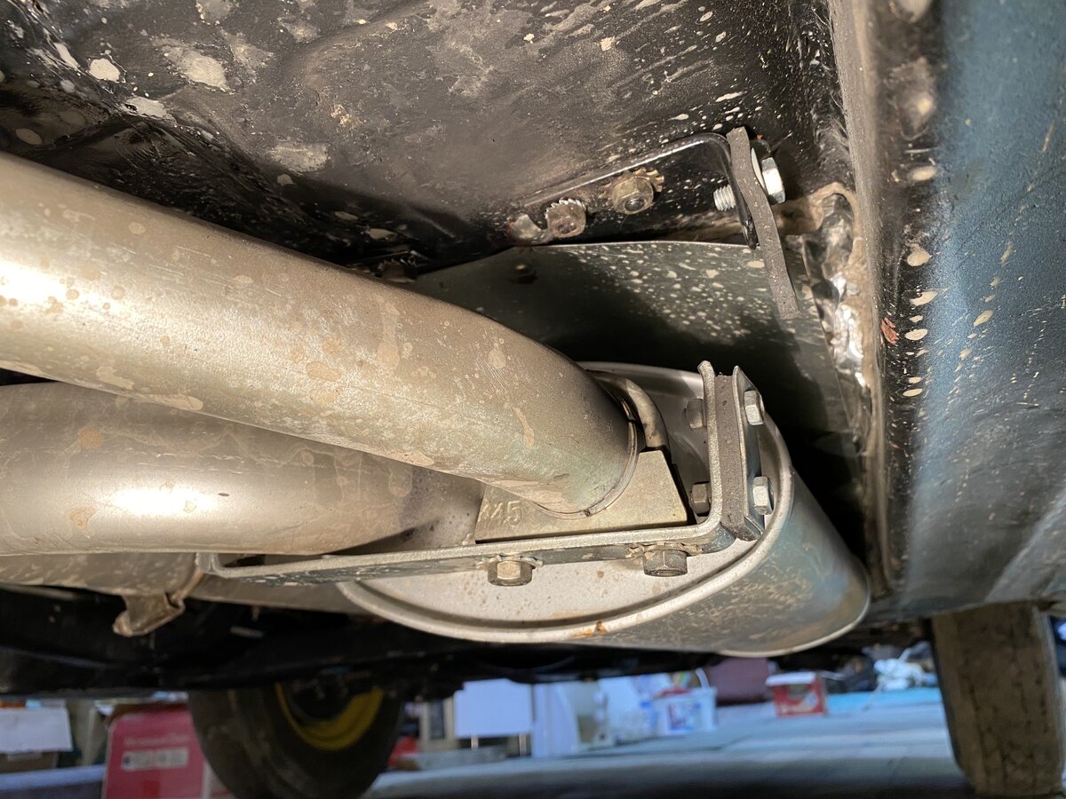

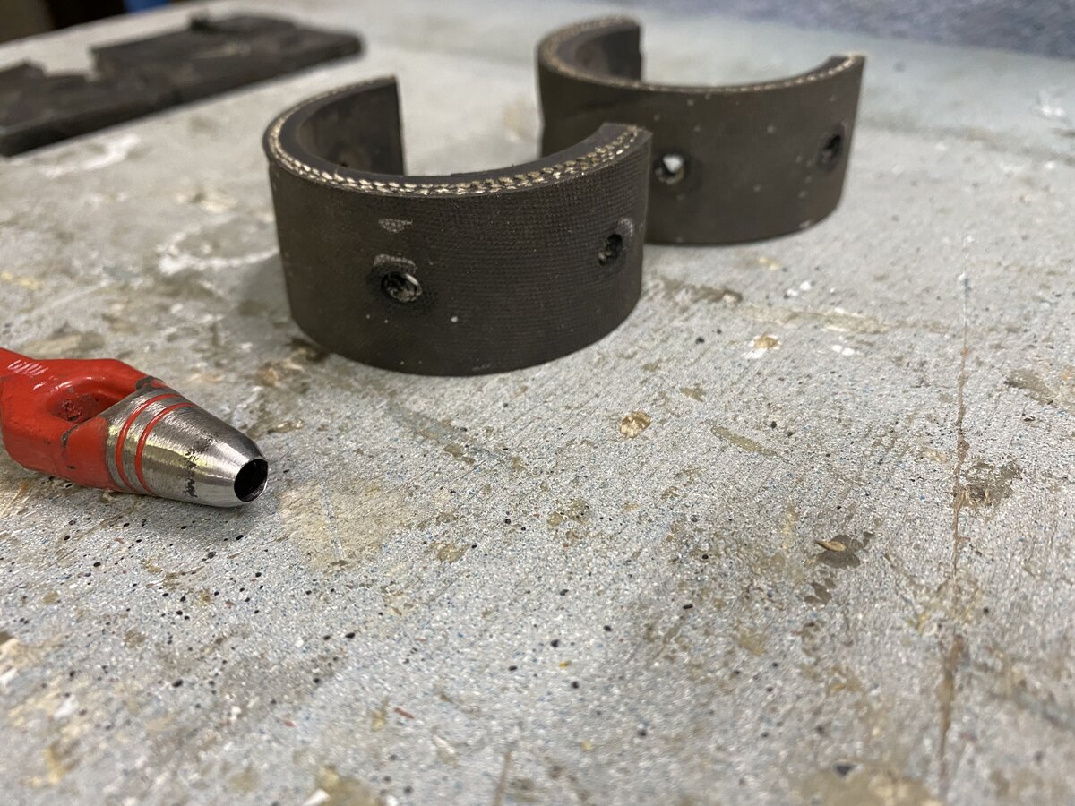

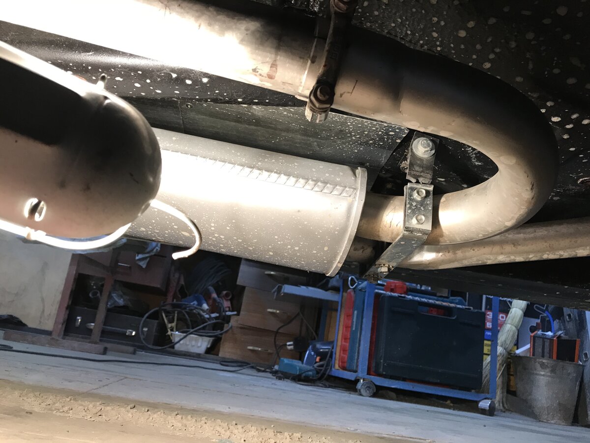

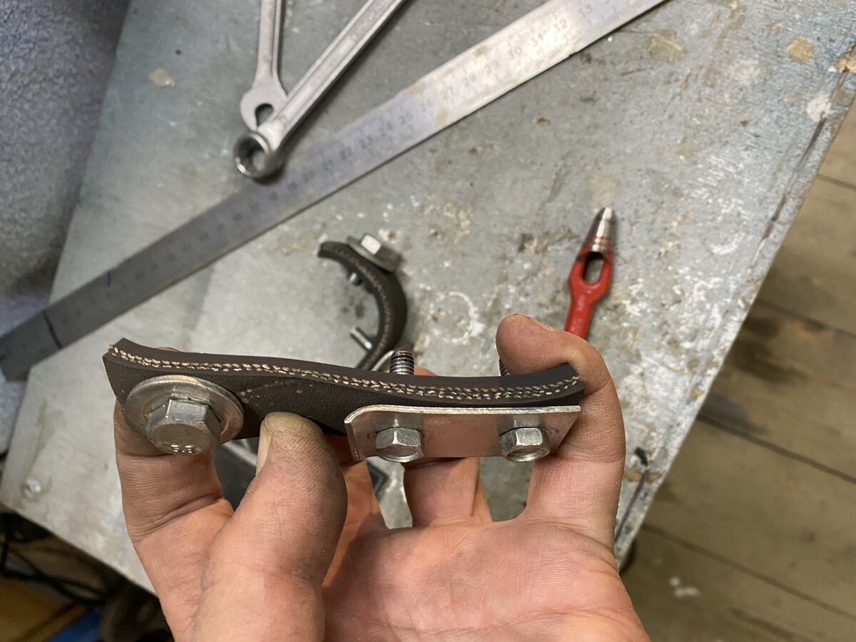

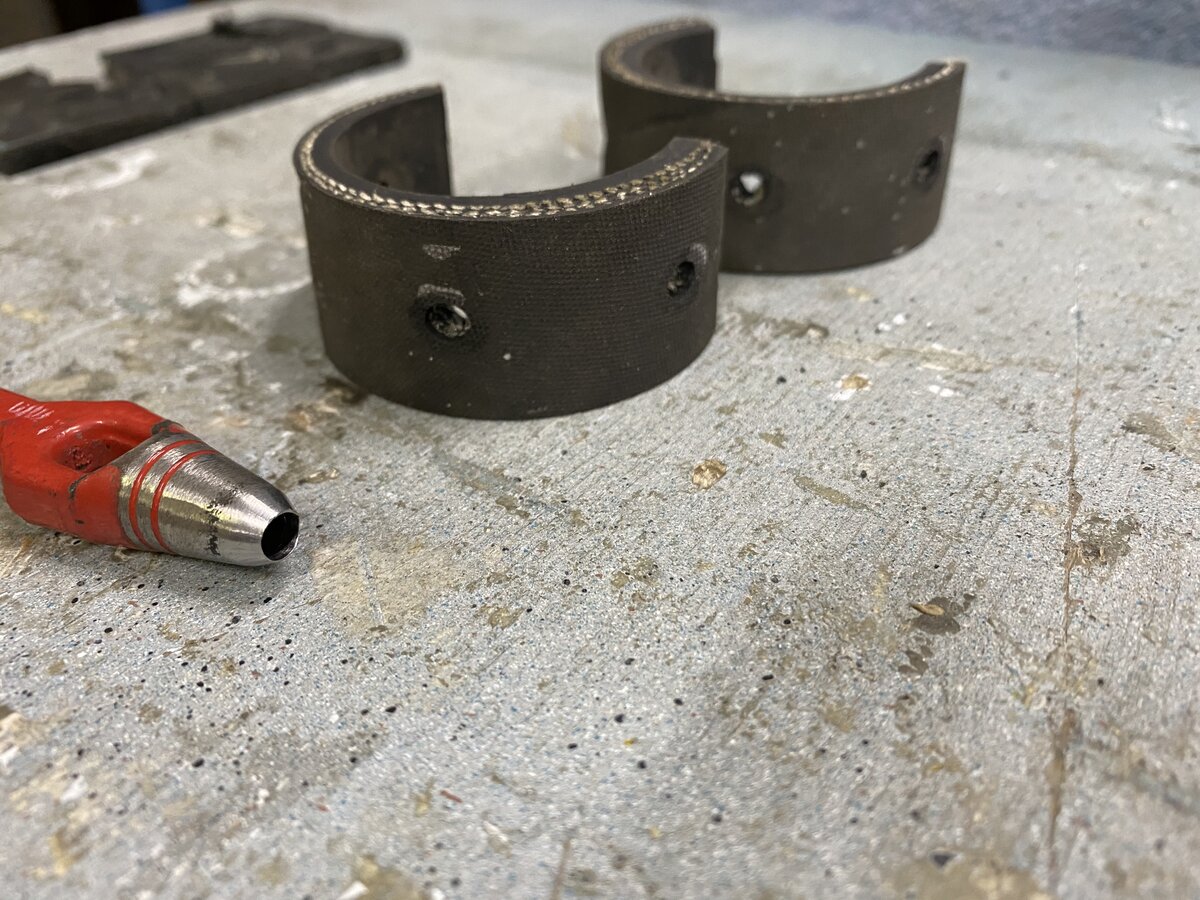

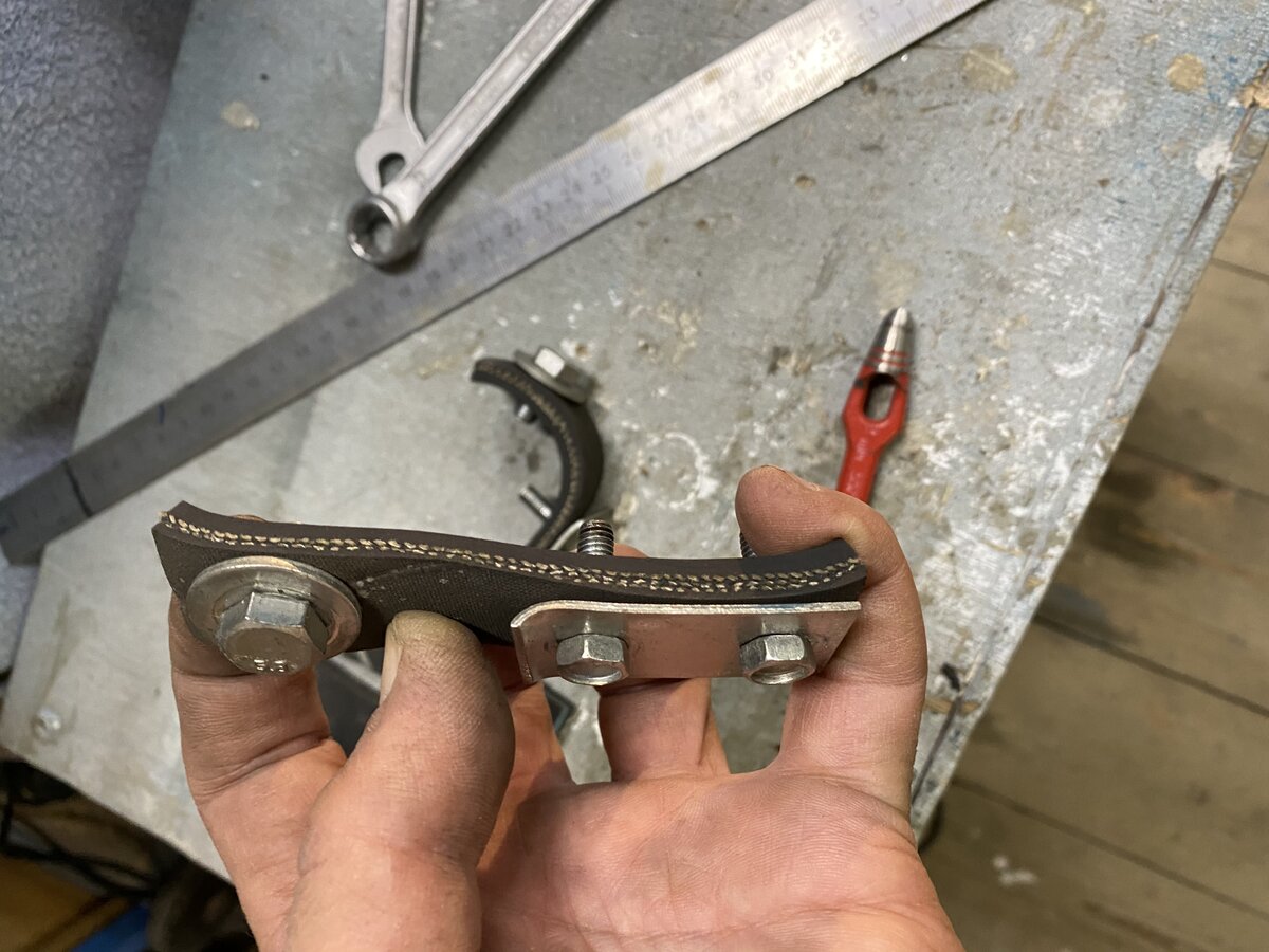

Изготовил из дюритового шланга большого диаметра, там корд серьезнее и в два, три слоя.
E9CBADDA-BD8E-4E27-AA24-25C66F18895F.jpeg 091DCEEE-679A-408E-8E2A-4D3AA2FB598C.jpeg 8E34859D-FB7E-4FB8-BB55-BD59B8D913FF.jpeg C6B09B68-9AB1-4CFF-9D52-29B901DDEC8E.jpeg

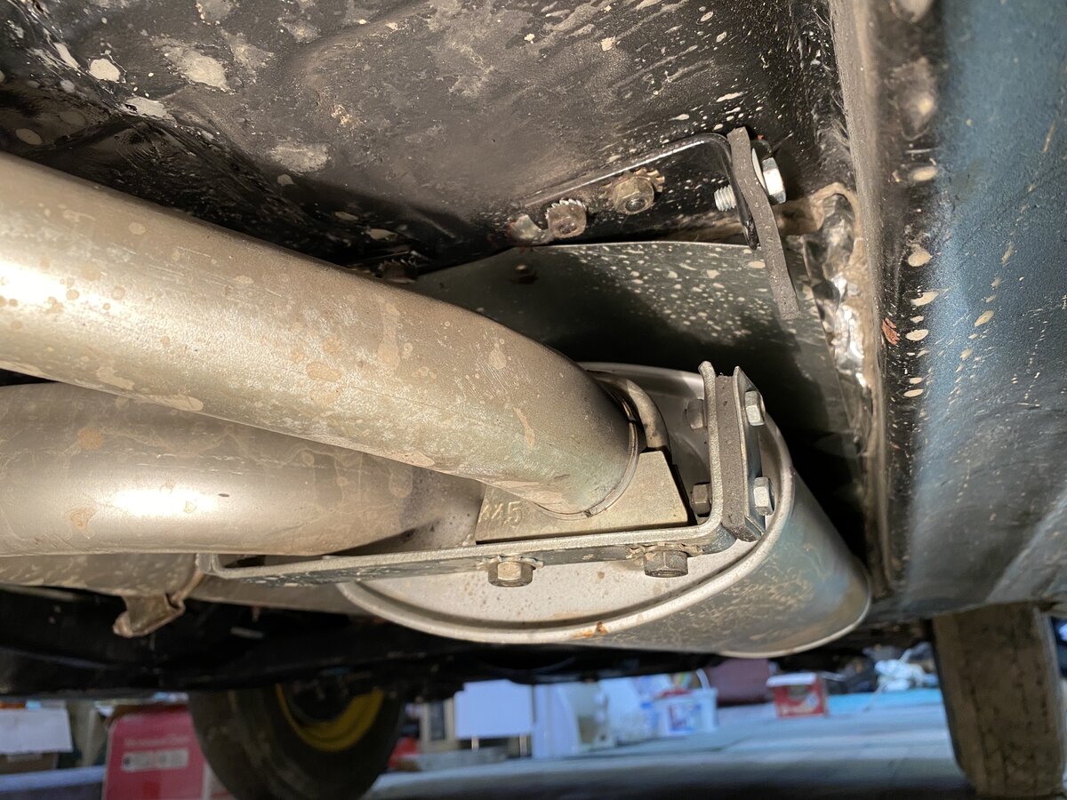

Прикрутил к кузову подвесы, поддомкратил банку чуть выше крепежа. Прогрел выхлопную систему и оставил до вечера.

Хочешь сделать хорошо- сделай сам!

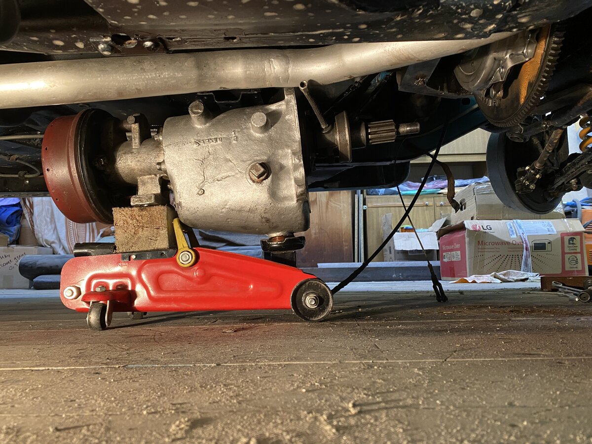

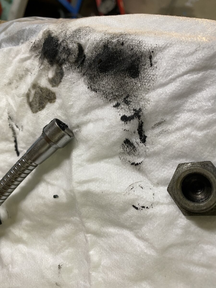

Прокатился за город, коробку с сцеплением проверить.
Коробка и сцепление понравились, а вот мост убил меня. Найденные зацепы торцов болтов крепления кардана оказались косвенными, паравозит сам мост 😕
Ход по грунтовке понравился 😀

Новотны
22.10.2009
1 838
2 890
Мск
Это полный хлам, к сожалению. Рвутся уже при затяжке. Резинки все до одной выкинул, сделал сам из транспортерной ленты. Уже 15 лет как туда не лазил, всё норм
