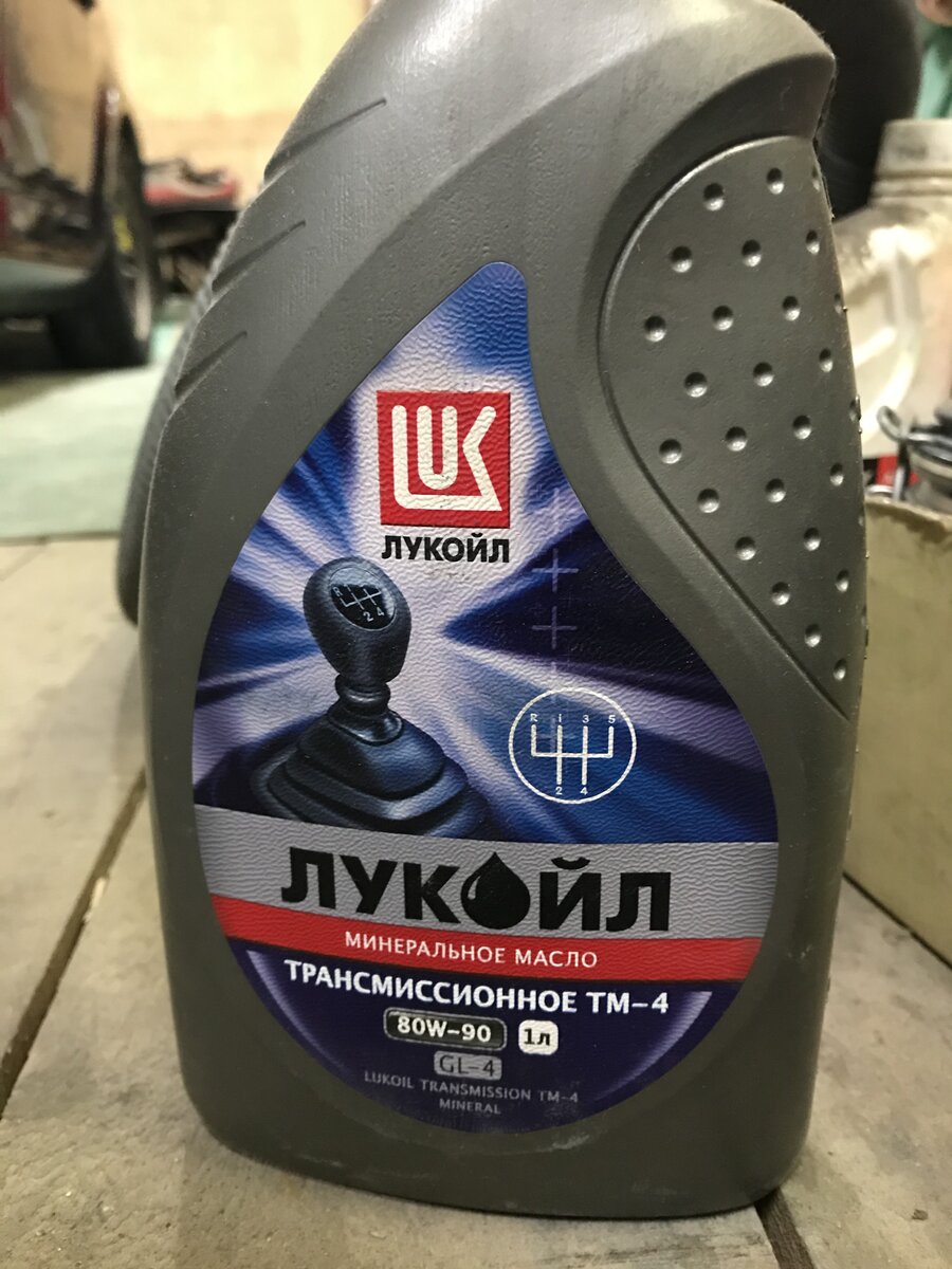

Залито вот это, минералка 80w 90 GL4 выбрано тоже с обсуждений.
Сейчас по ссылкам Андрея начитал 85w или 90w 140, а про тап и тад молчу, хотя есть заявления что тап это тот же нигрол.

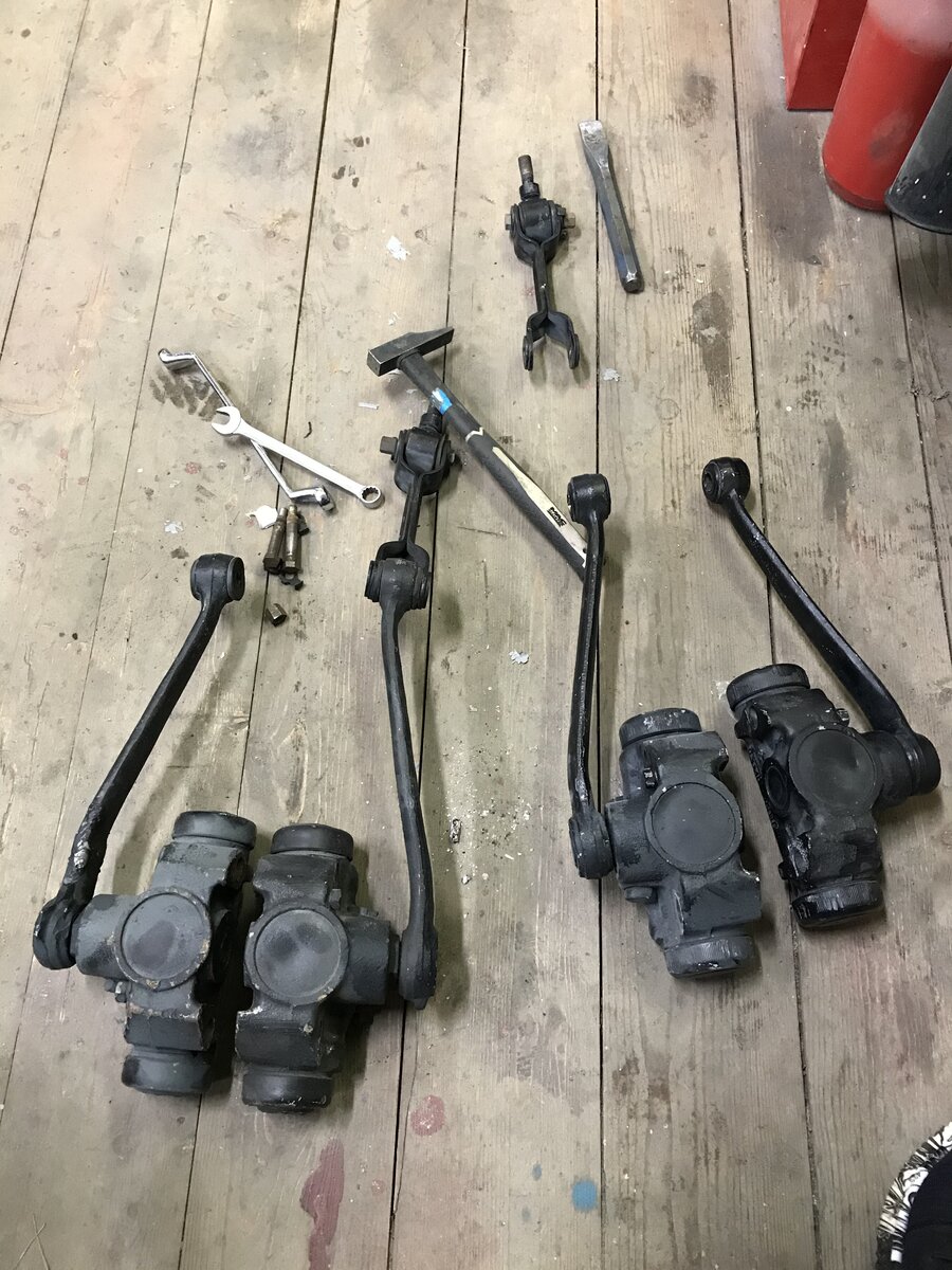

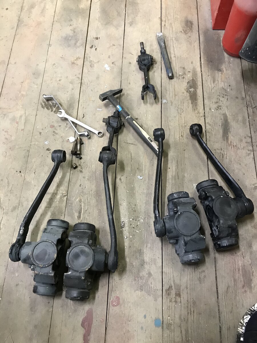

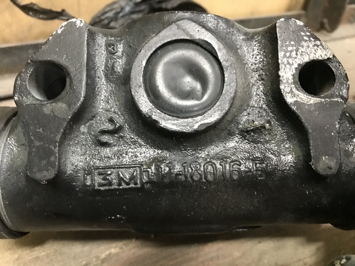

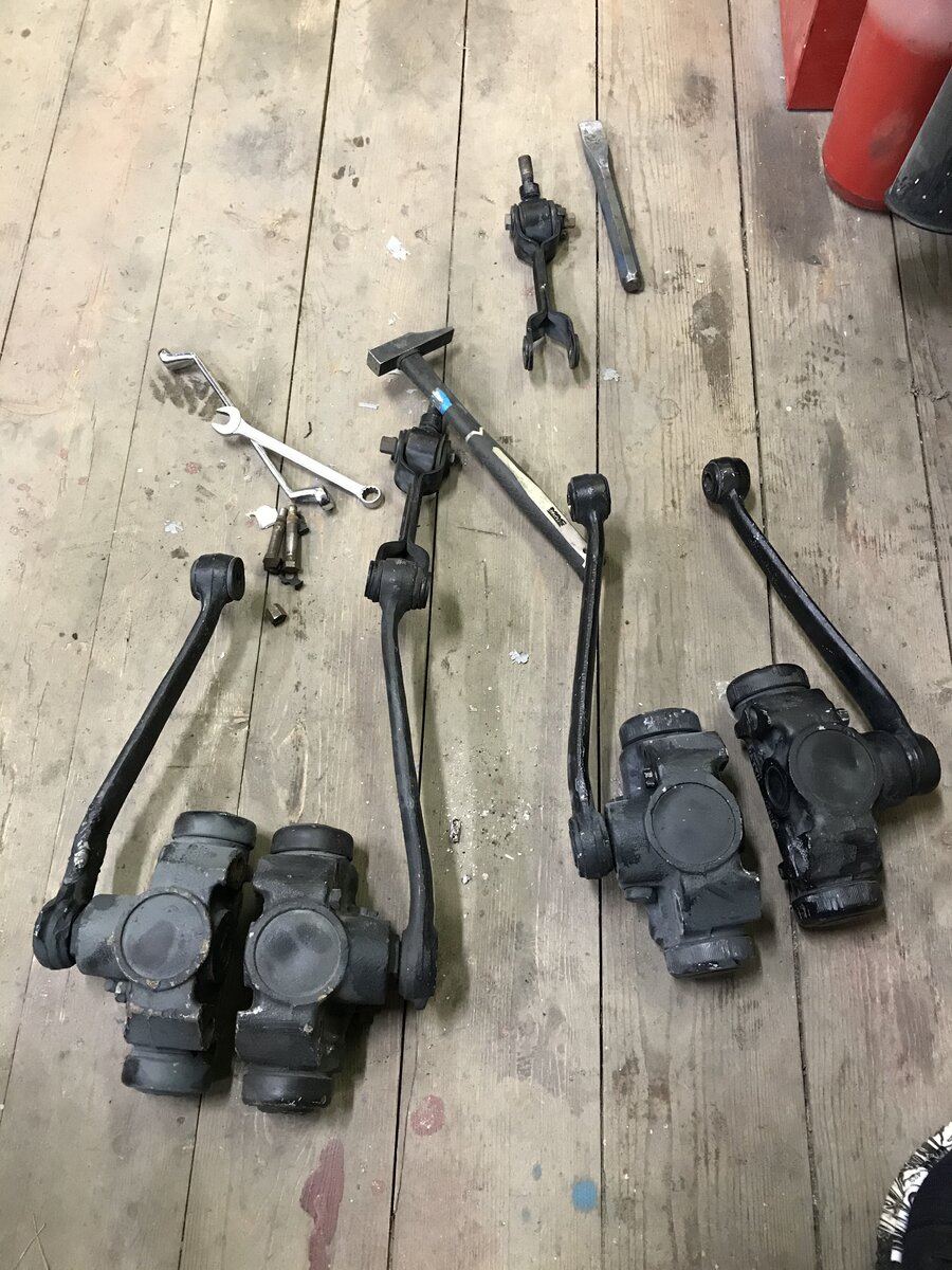

Мне тоже нравится, но по моему задним амортам конец, закачалась сильно, просит опять чтоб она была сверху 😀
Полез под нее, а там сухо, сухо на корпусах, как так может быть.
Снял и действительно нет сопротивляемости
В закромах была пара рабочих, вскрыл пробки, уровень под горло, масло чистое, желтенькое.
674E4030-EB63-401F-96EA-3FD06F5E6321.jpegAFA3BBAC-1072-4076-B11C-BC6E6074CBF1.jpeg7AF1AB6B-16A3-478C-B1B1-7C05FE5E8C20.jpeg

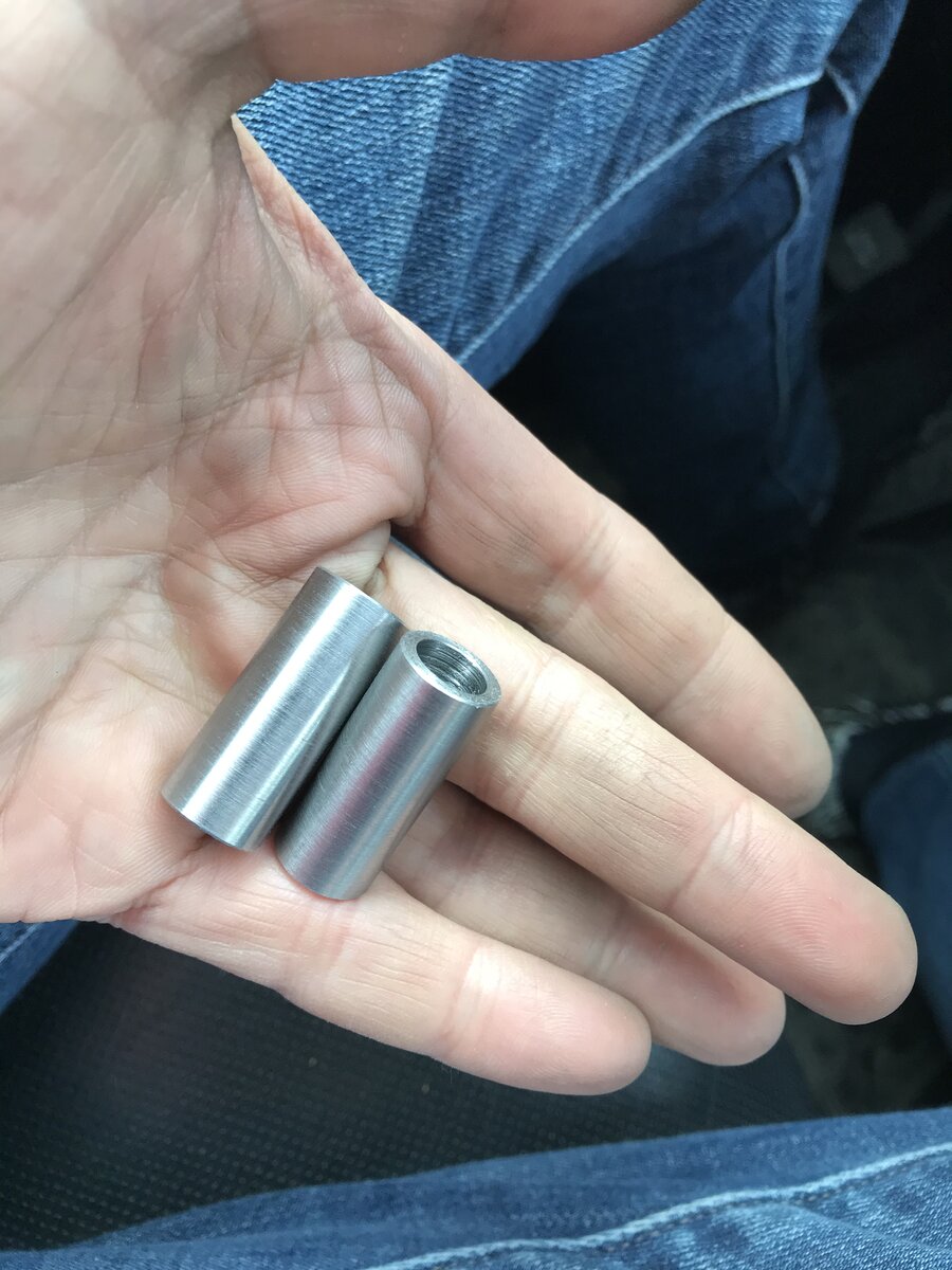

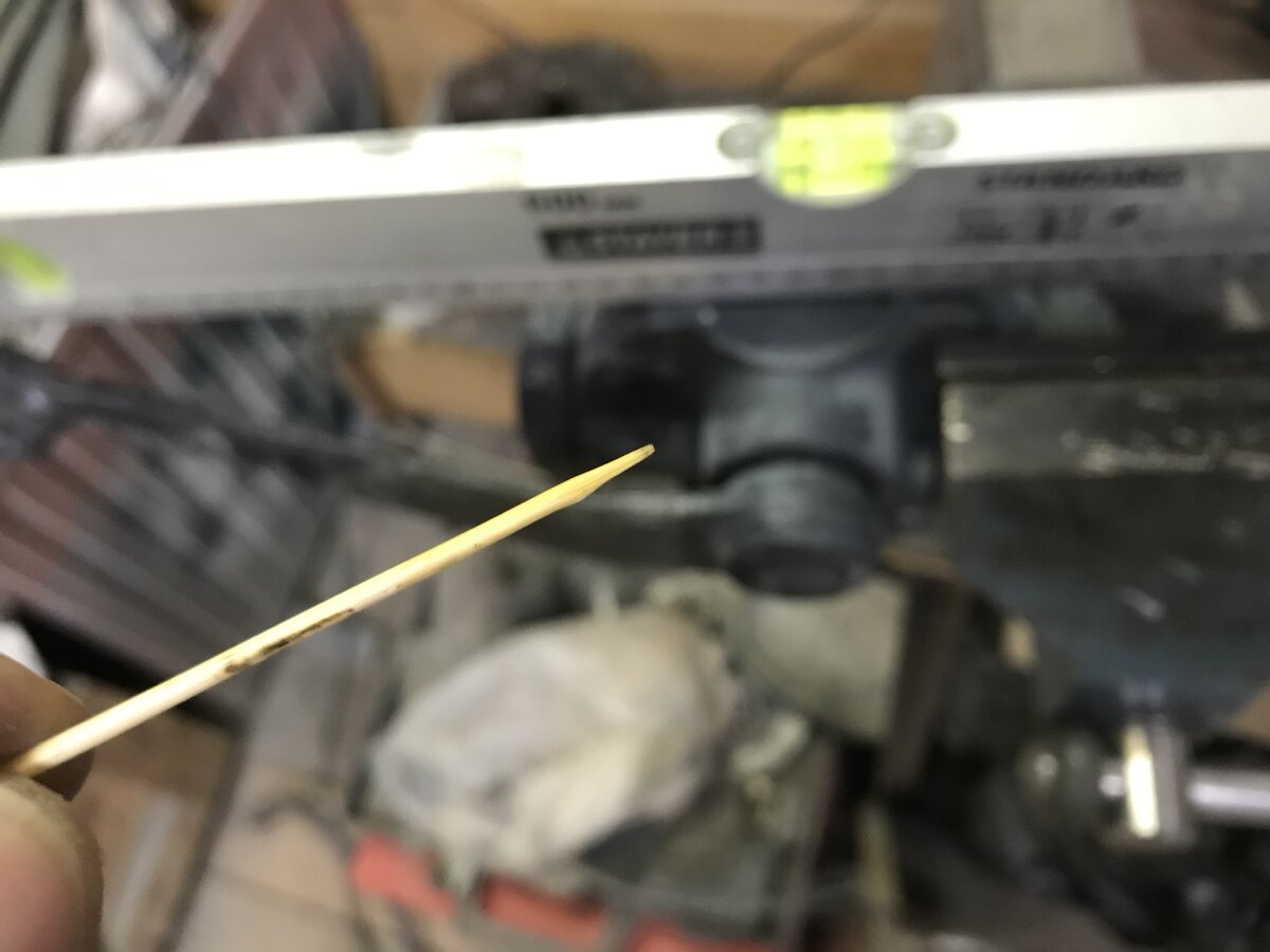

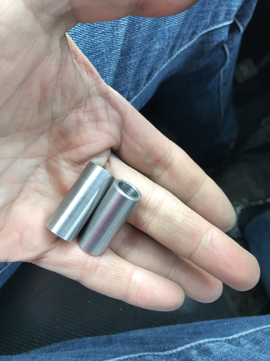

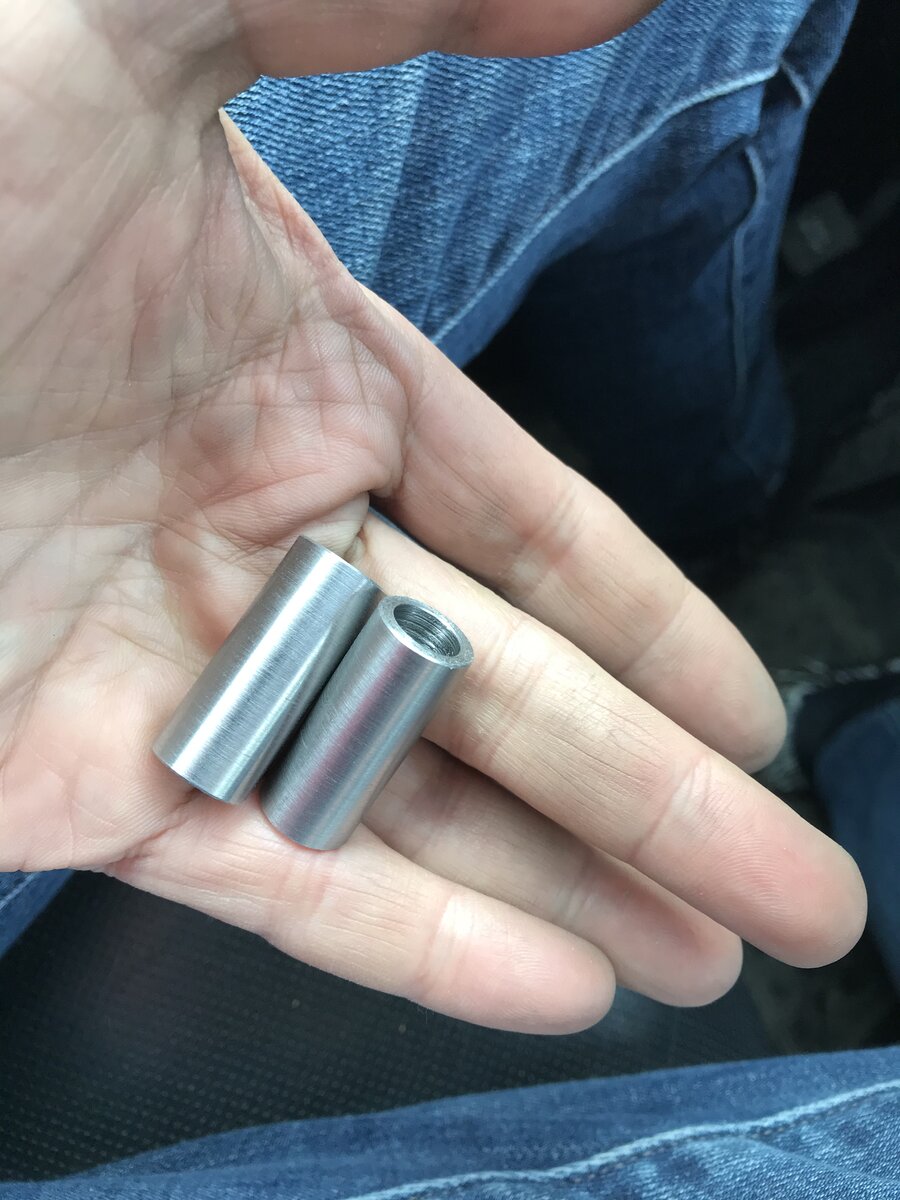

А вот по втулкам стоек оказались разные. Пришлось токарные работы выполнить.
установил и прокатился, счастью не было предела, теперь она менее валкая и ушли ощущения из под задницы плавающей кормы. Курсовая устойчивость восстановлена.
ПС: Услышал на кочке металлический стук сзади, чуть сердце не прихватило-опять аморты? А нет, теперь с работающими амортами начали ключи в багажнике подпрыгивать 🤣

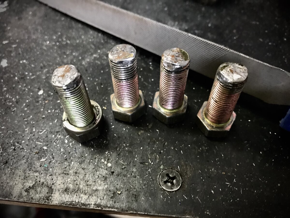

Из непоняток пока посторонний звук, такое ощущение что картерный и связанный с зубчатой передачей. Начинает прослушиватся на второй, а на третей отчетливо и циклично. Скорость чуть больше 60. Это что?

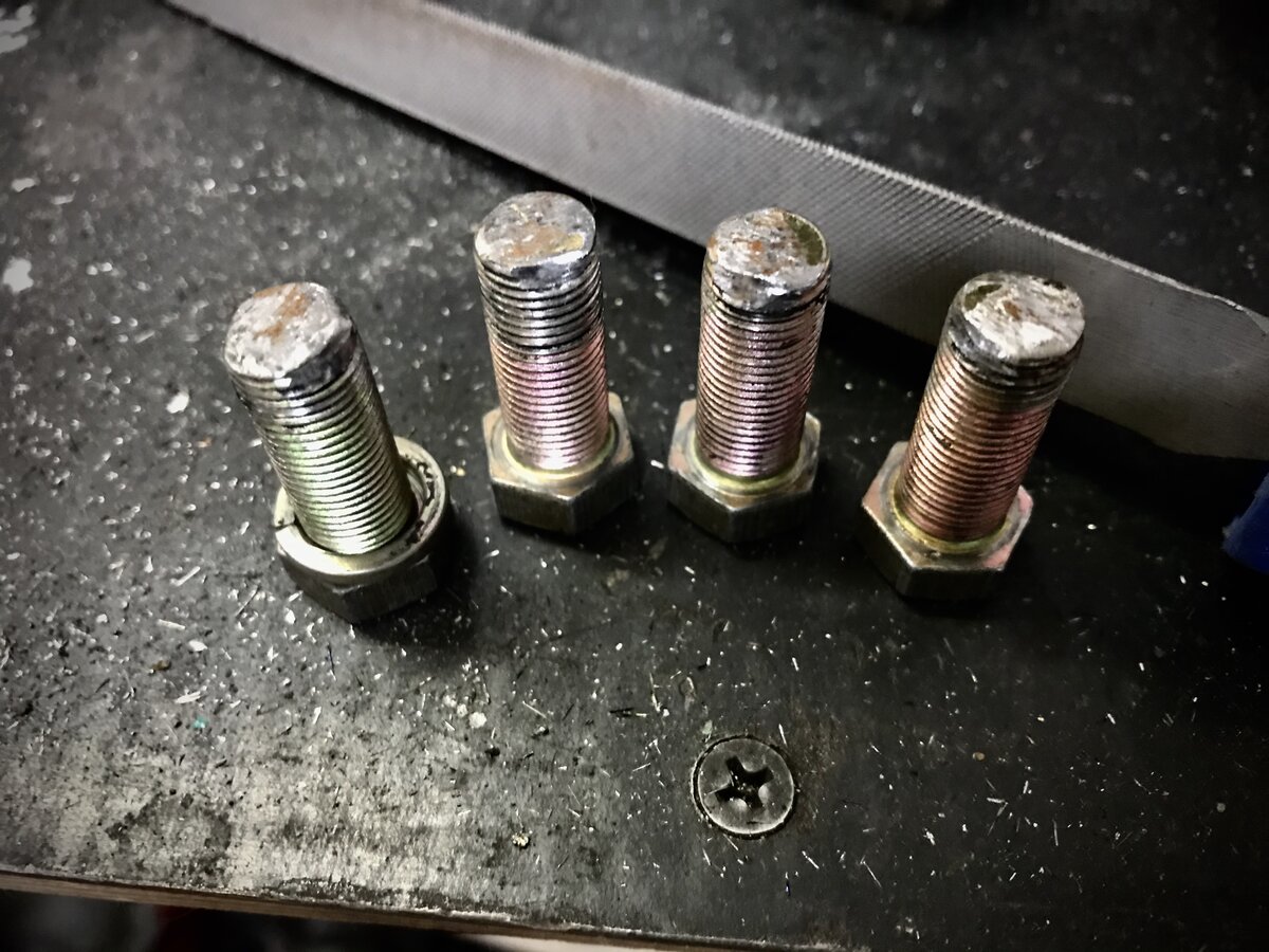

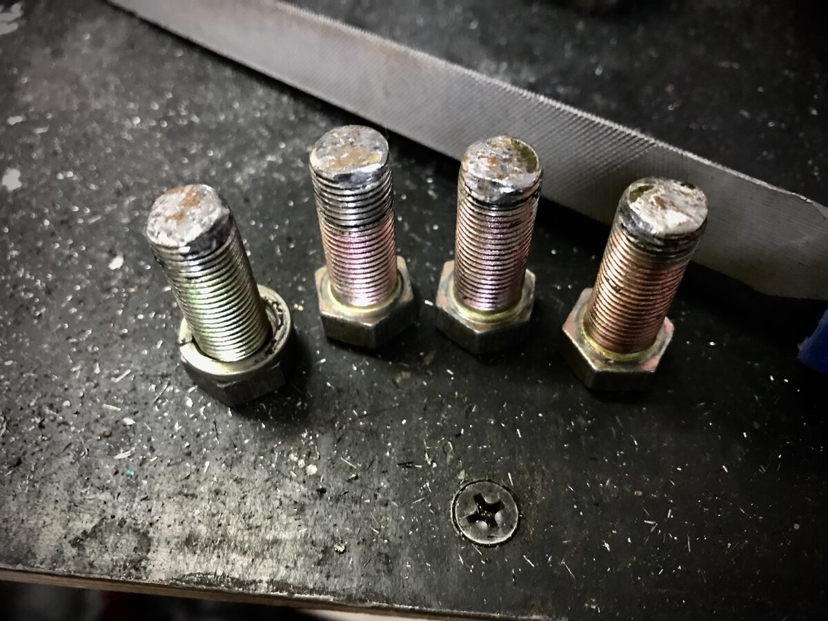

Найдены демоны, которые паровозным звуком терзали.

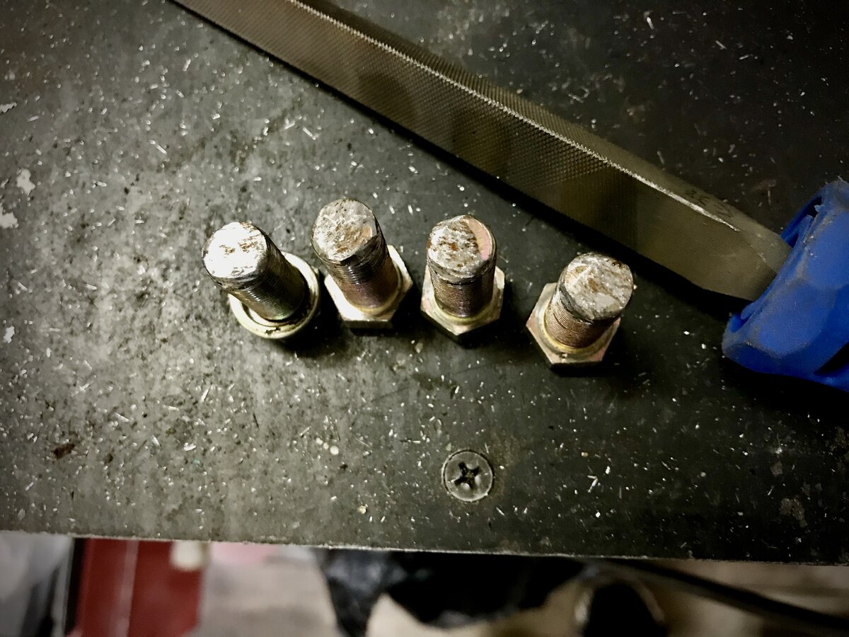

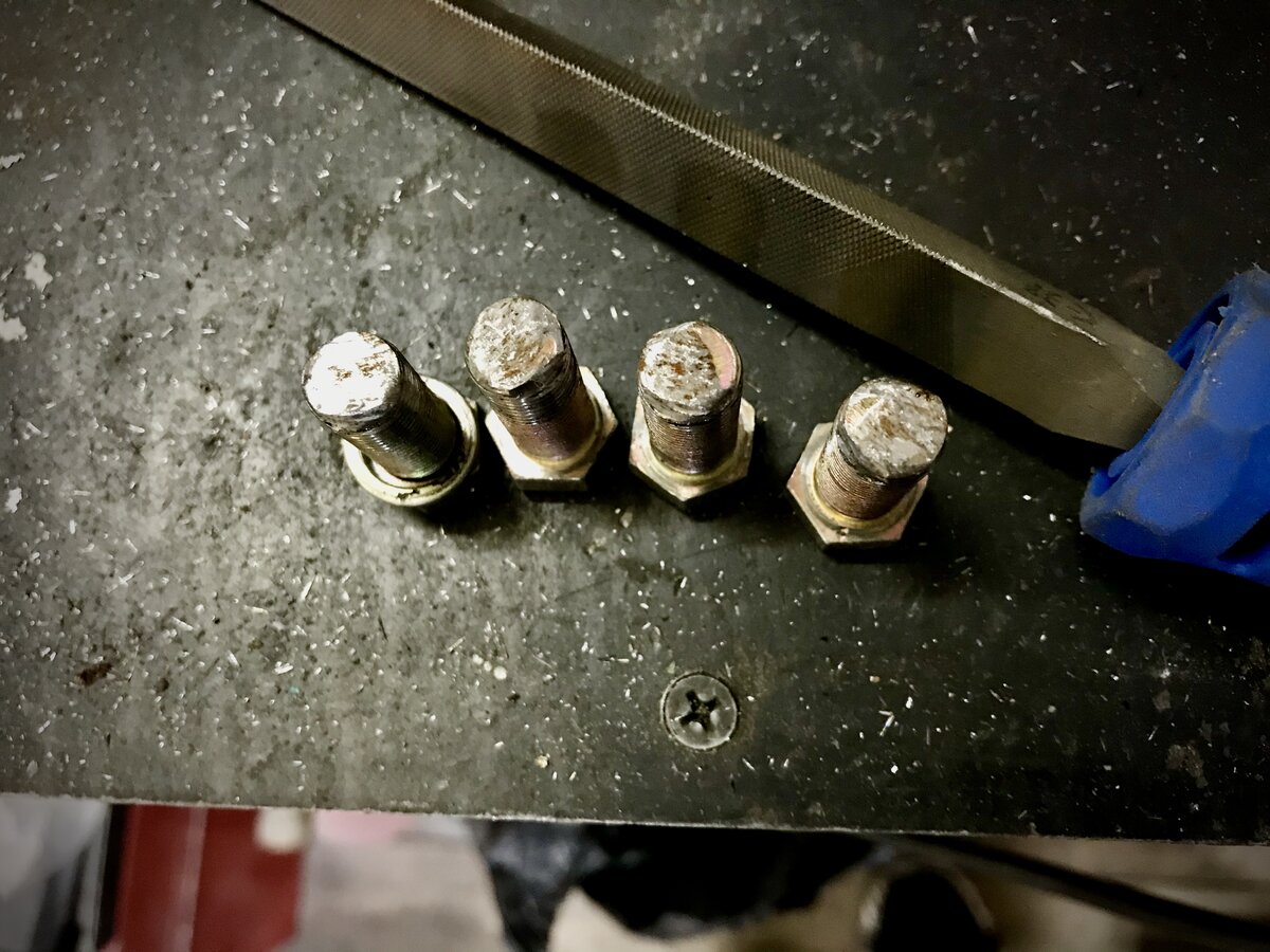

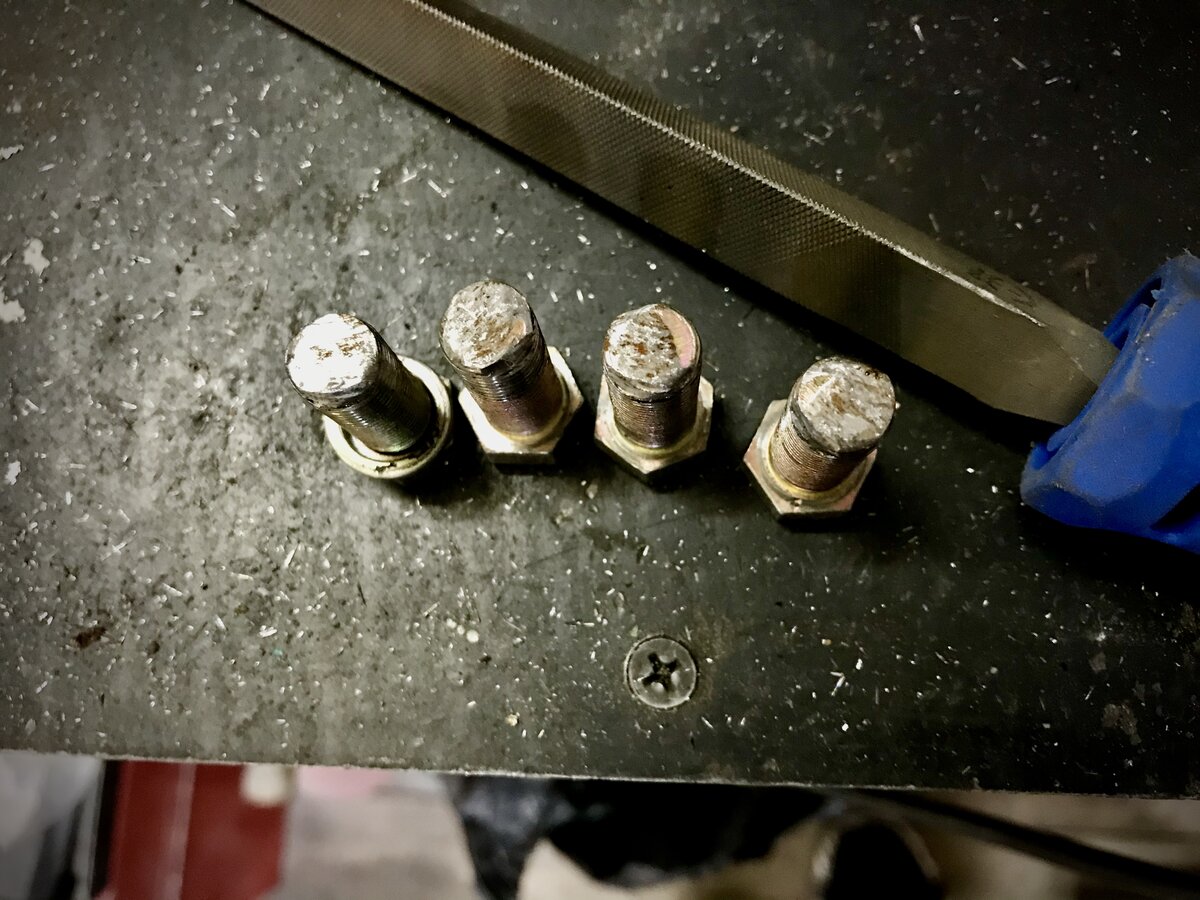

Крепление фланца промвала к тормозному барабану (кпп 21), длиноваты оказались, хотя при сборке признаков не подавали. При тесте на козелках тоже не привлекали внимание.
4 850
9 340
Хорошо что найдены ! Очередная Победа !

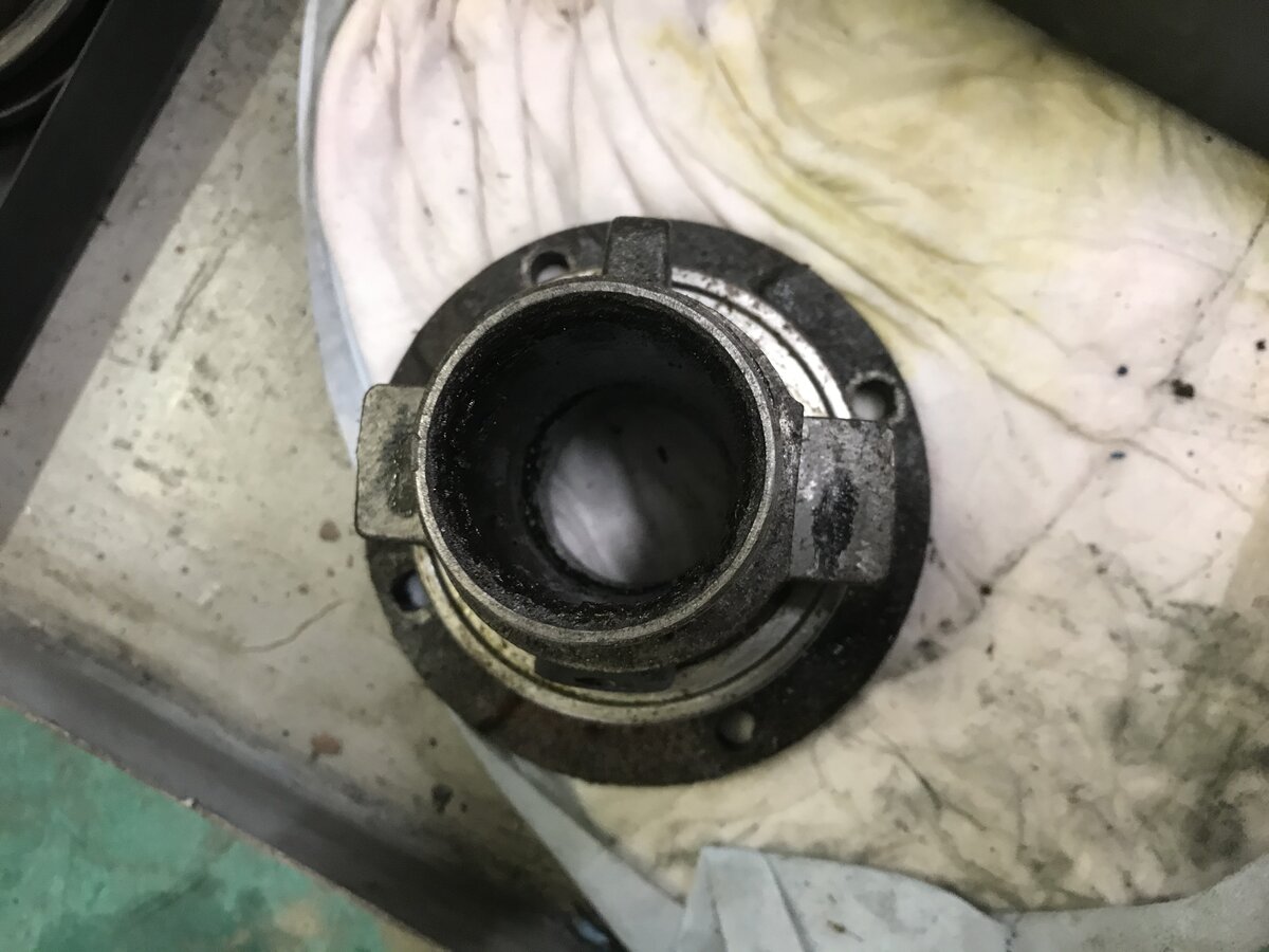

При замене корзины на лепестковую, неабходимо подложить шайбу не менее 2 мм толщиной под солдатик, палец вокруг которого вращается вилка.. Корзины сцепления с лепестками имеют меньшую высоту, И для восстановления работы вилки выжимного, необходимо придвинуть ближе к маховику ось вращения этой вилки.

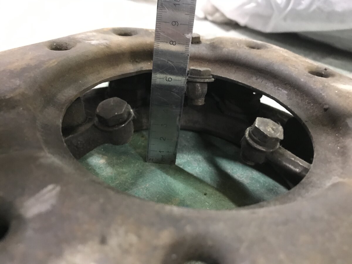

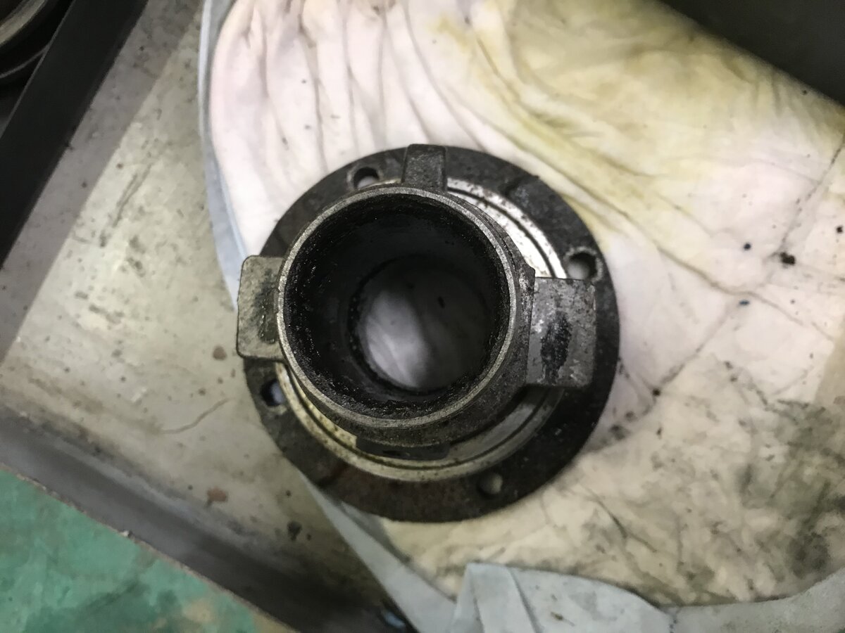

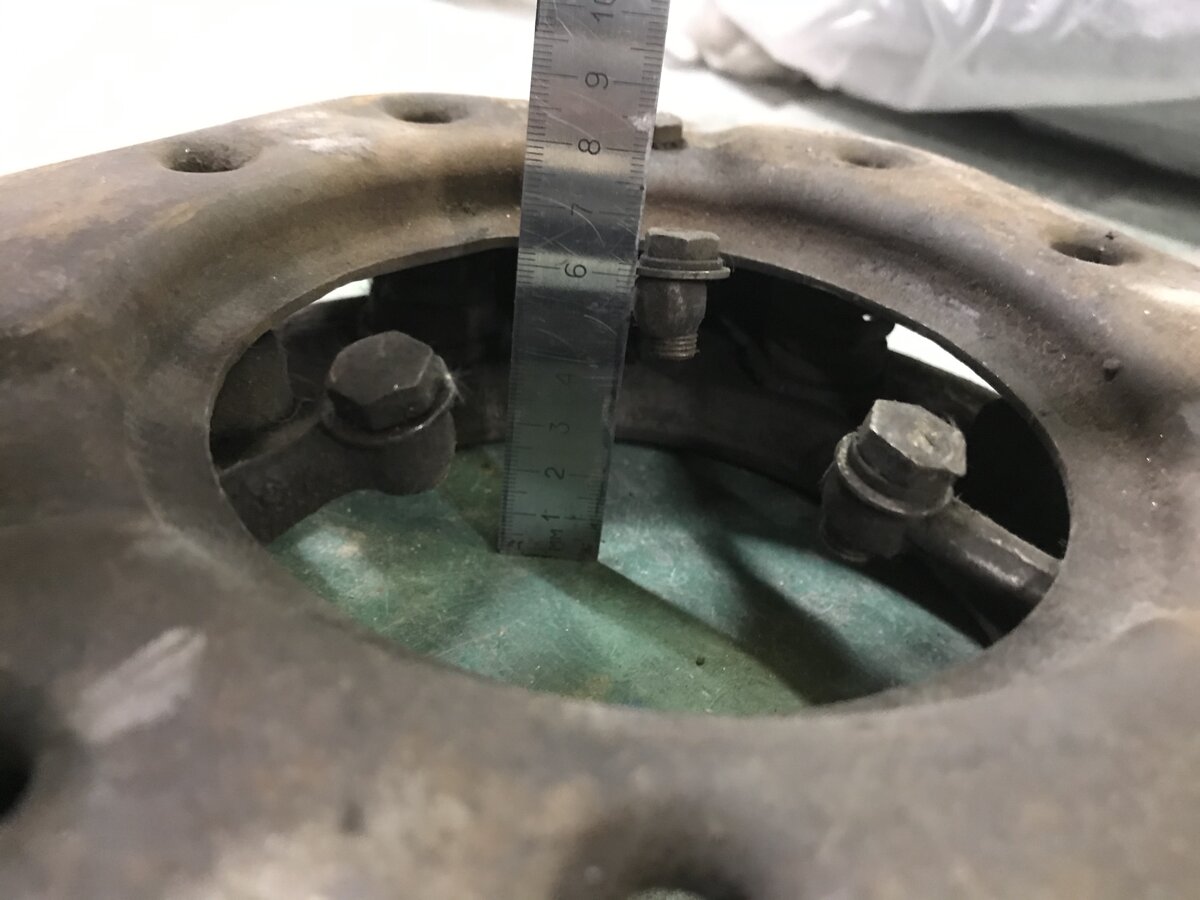

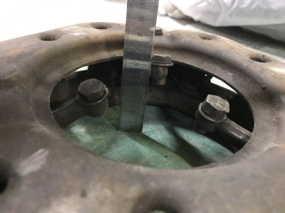

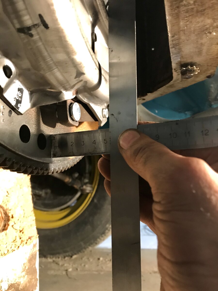

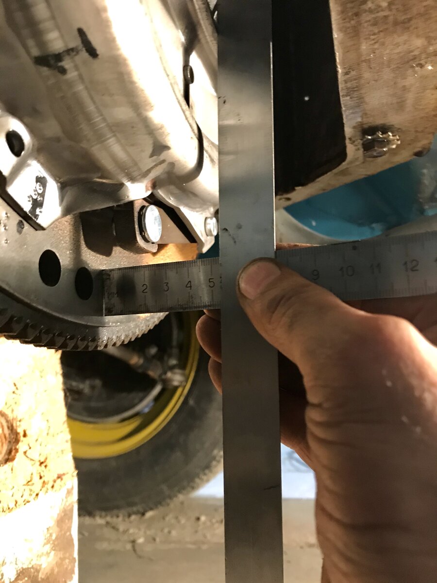

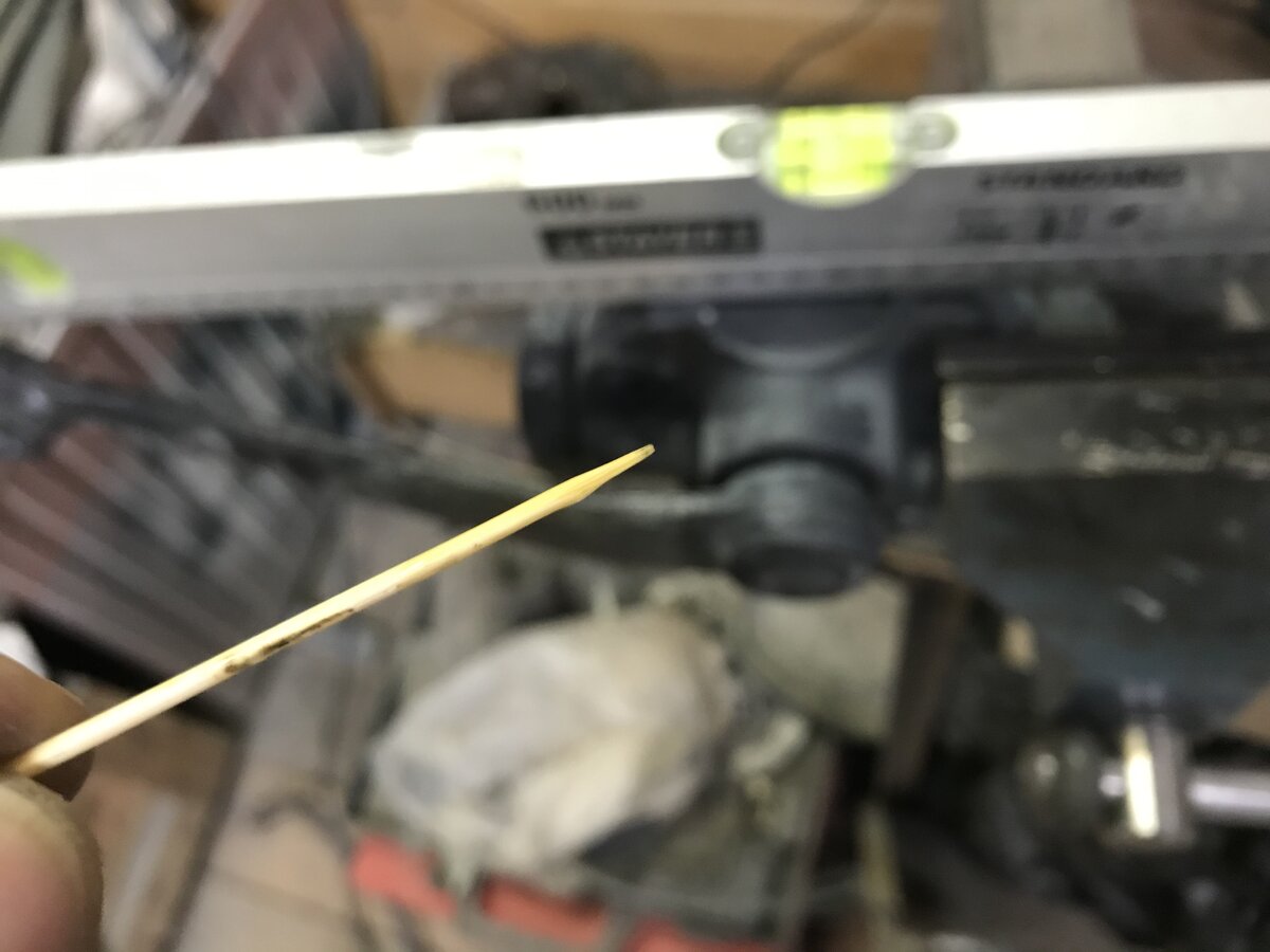

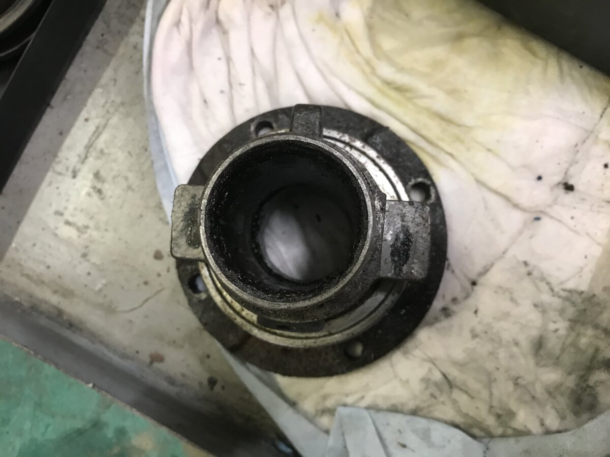

Пока запчасти на коробку в пути, провожу исследования по сцеплению. Проверил высоту корзин по органам управления, разница порядка 12мм., новая лепестковая ниже. По отпечатку на выжимном вроде норм, нужно еще проверить в цикле выжима. Подсоберу корпус с выжимным и протестирую.
