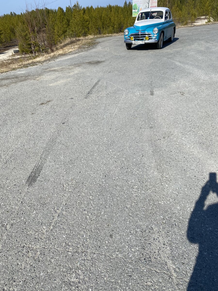

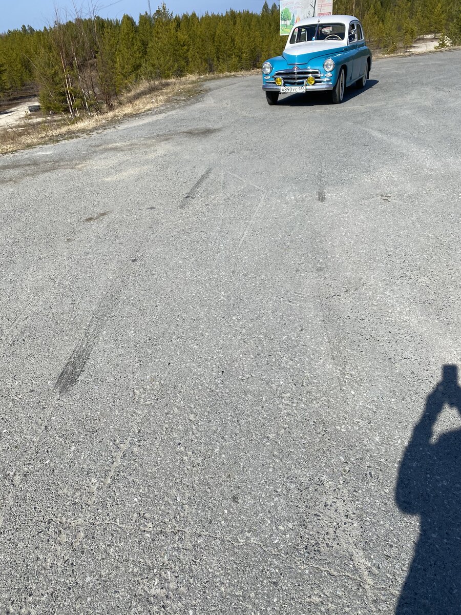

Сегодня проехался за город, барабаны не греются, тормознул в пол, все четыре оставили отметины)
Подготовил машину к дню Победы 9 мая.

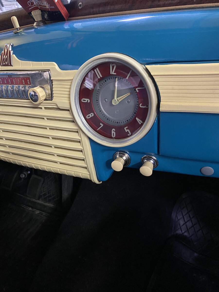

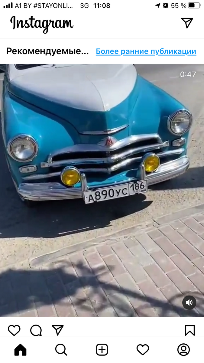

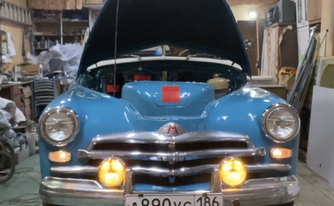

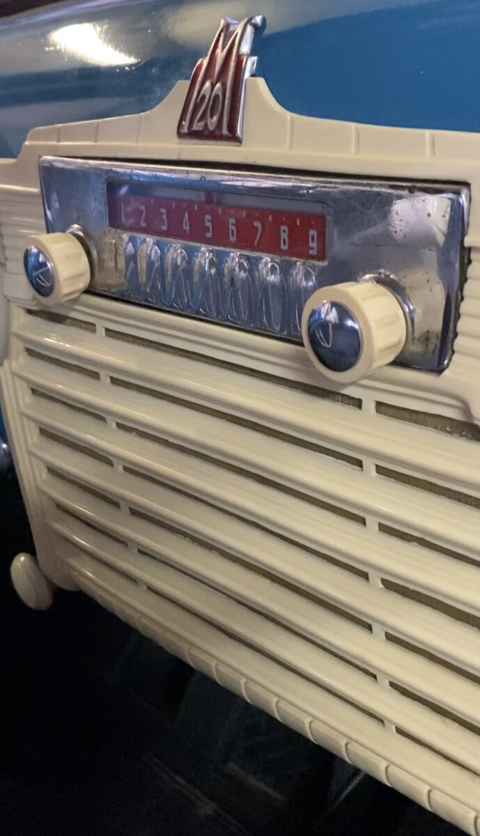

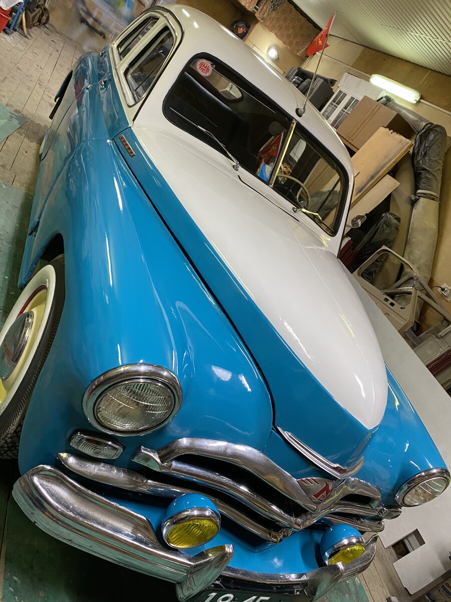

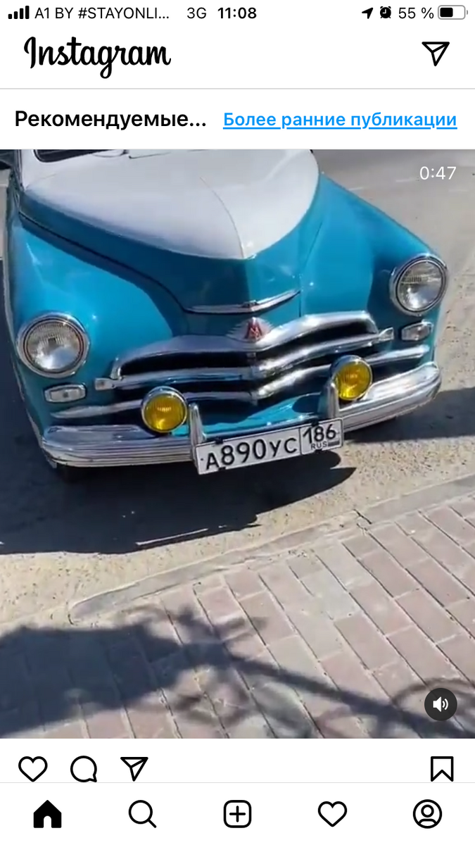

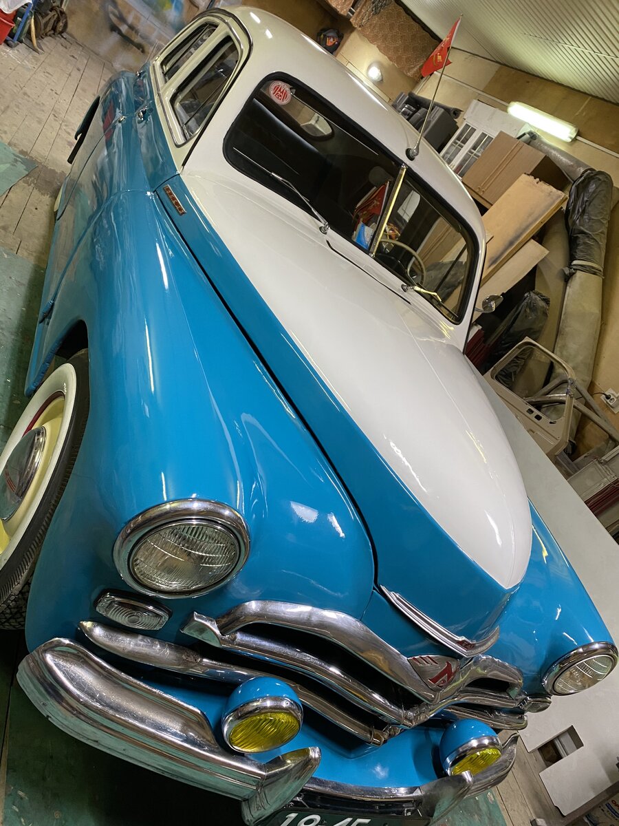

Запитал наконец то противотуманки. Выбор пал на трос ручного газа, демонтирован тросик с ручкой и внедрен ЦПС. Модель Ц6П ноябрь 55года, отказывался работать, пришлось вскрыть и почистить.
Интересно, а с желтыми птф можно ездить вместо ходовых огней?

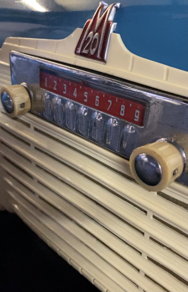

Еще ручки приемника наконец то подогнал и поставил)

Мне кажется трос ручного газа мог бы пригодиться . Хотя я не пользуюсь им никогда

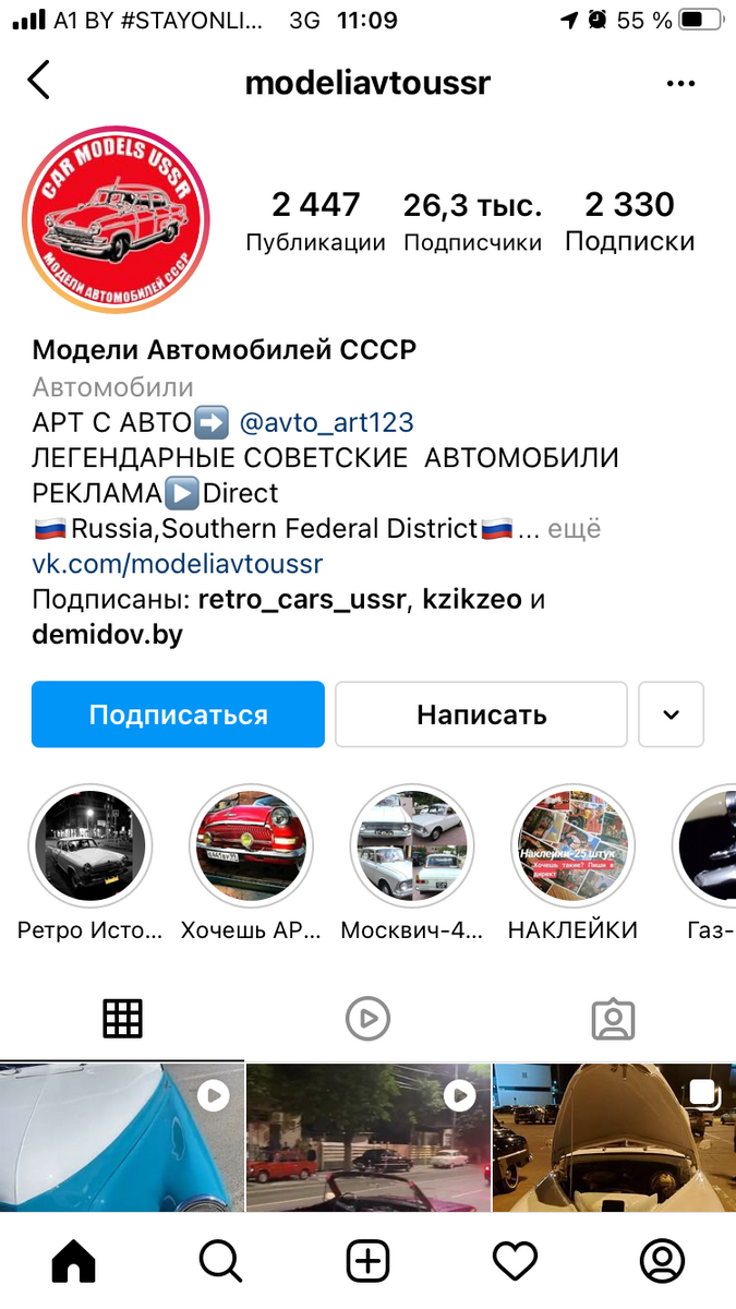

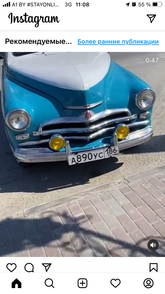

Инсты у меня нет, товарищи по цеху видать утащили 😁
Газульку нужно смазать.

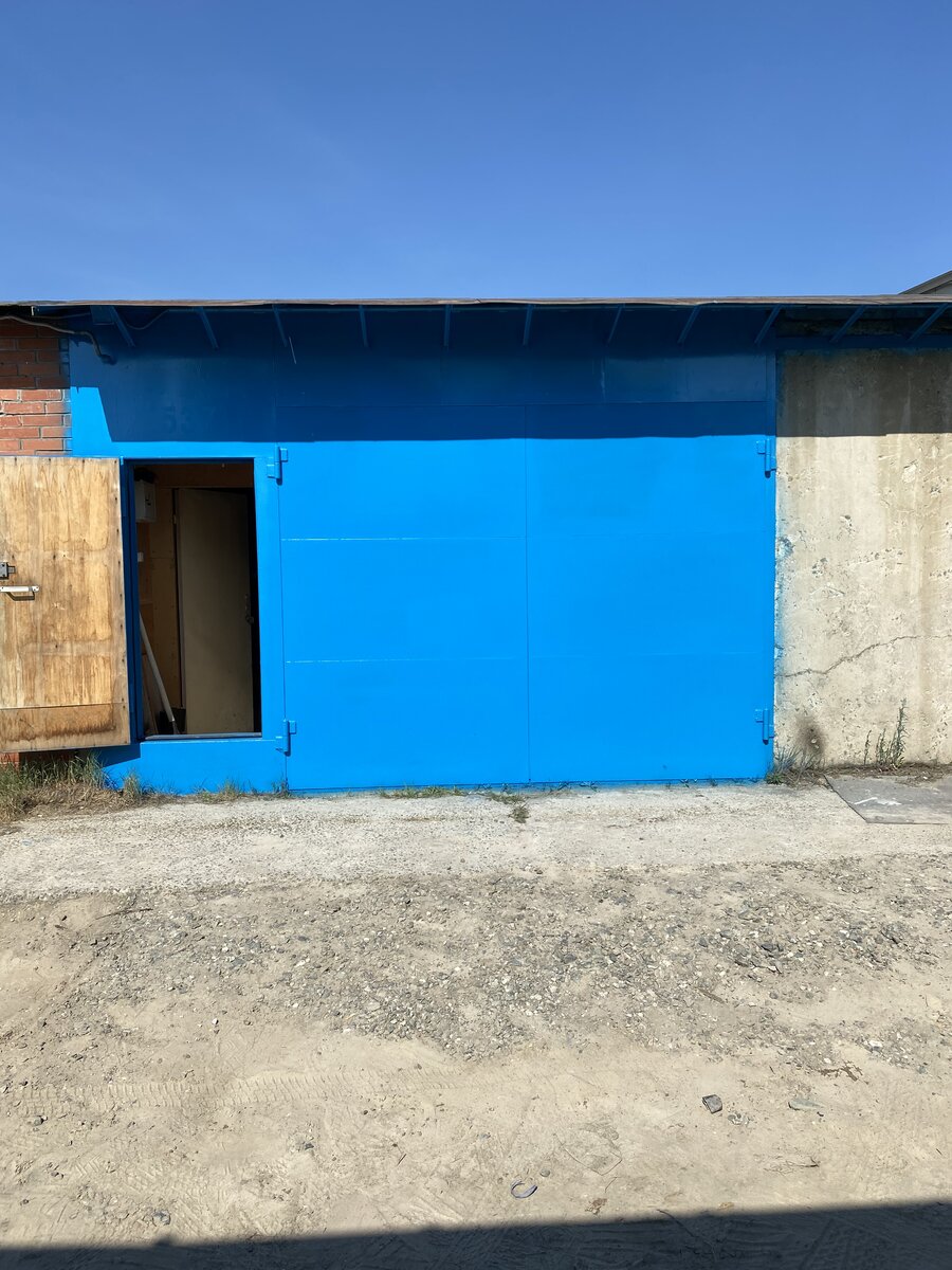

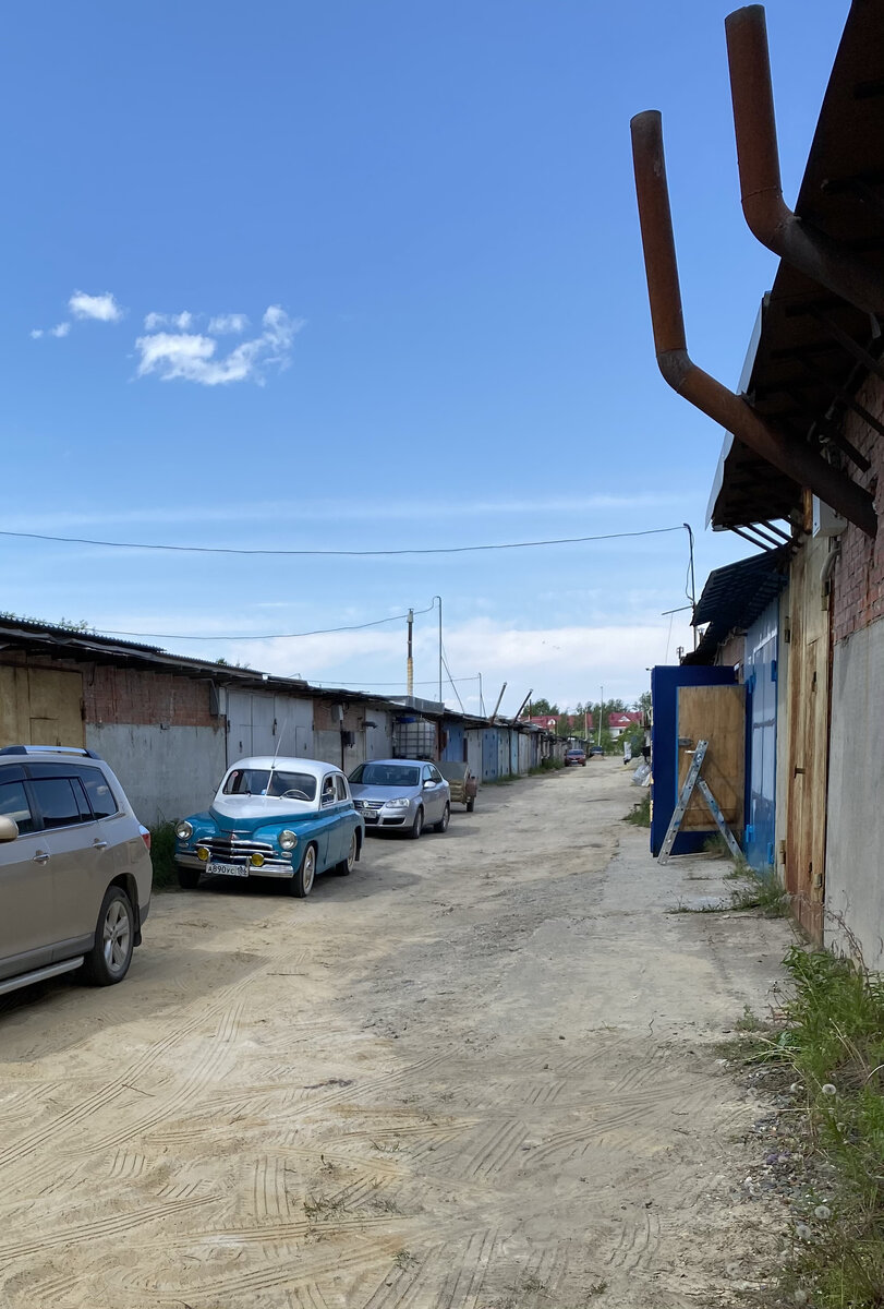

Выходные жаркие выдались, кто на озеро, кто в гараж, пока комара и гнуса нет на солнцепеке. Покрасил ворота с наружи, теперь внутри осталось порядки и покрасить.
Ну и фотоотчетик небольшой, Победа конечно рядом, потом на озеро 🙂

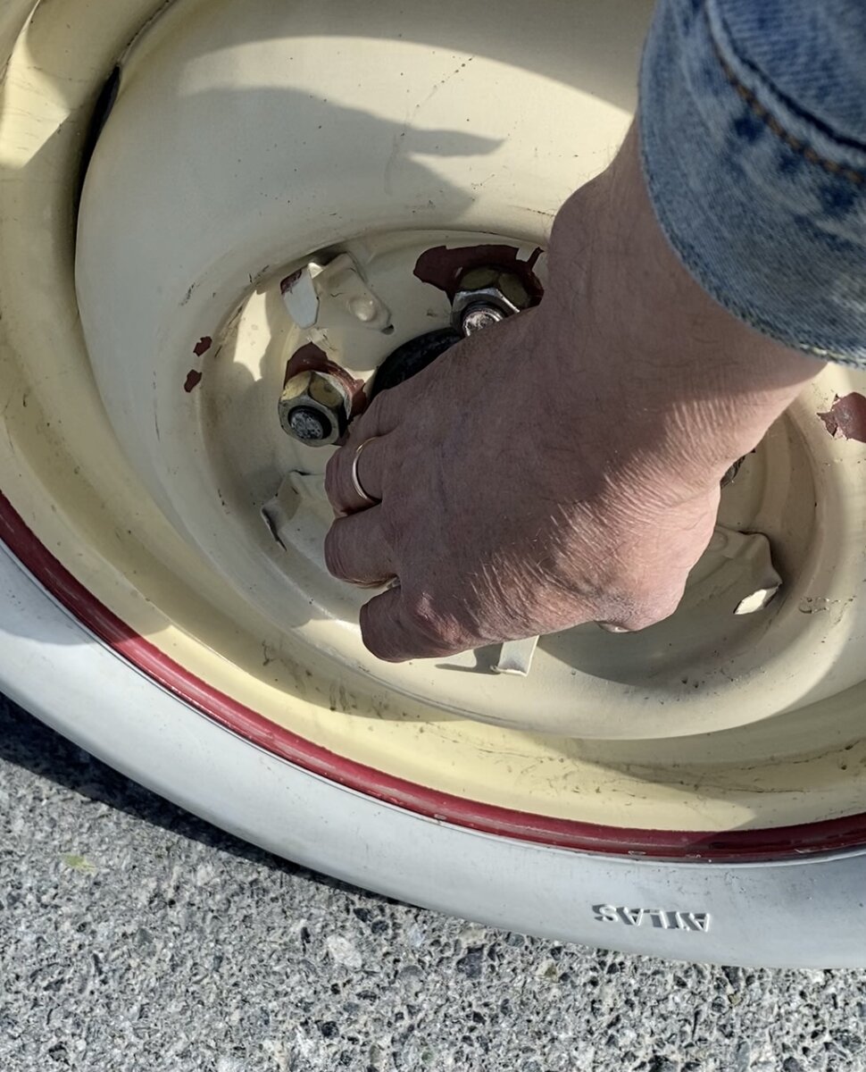

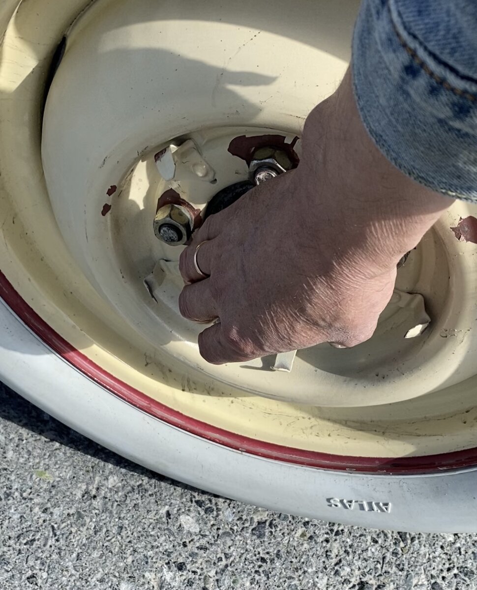

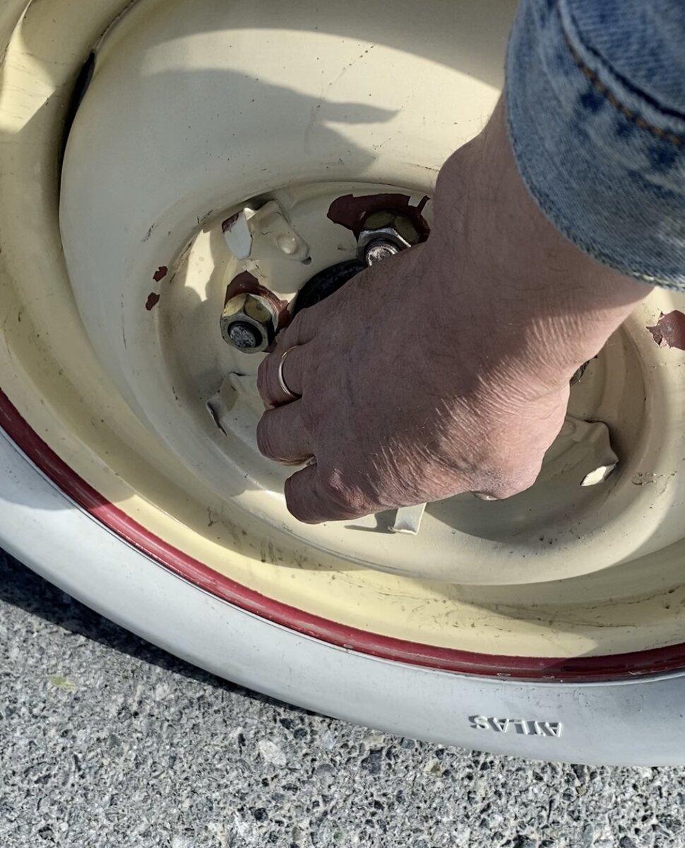

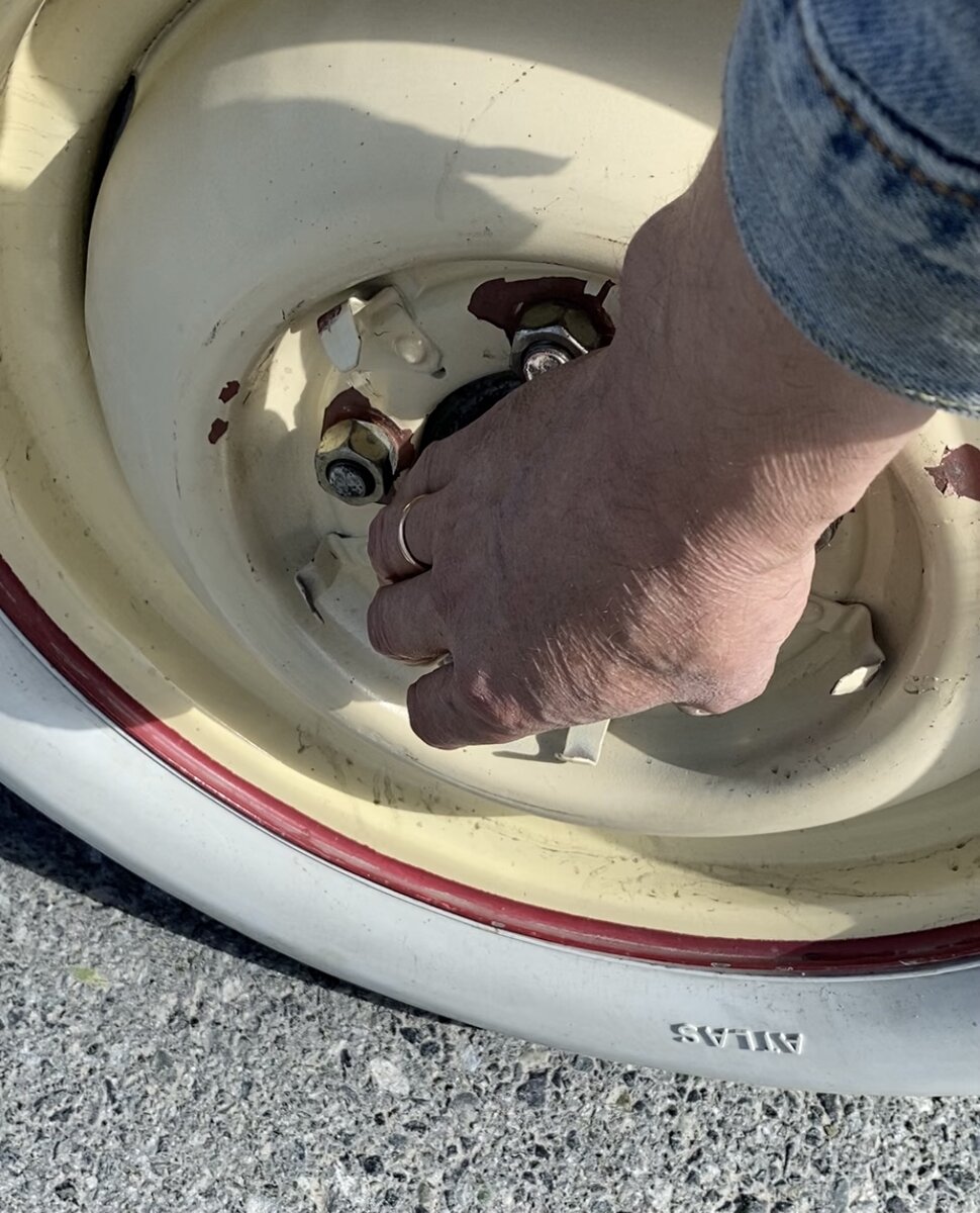

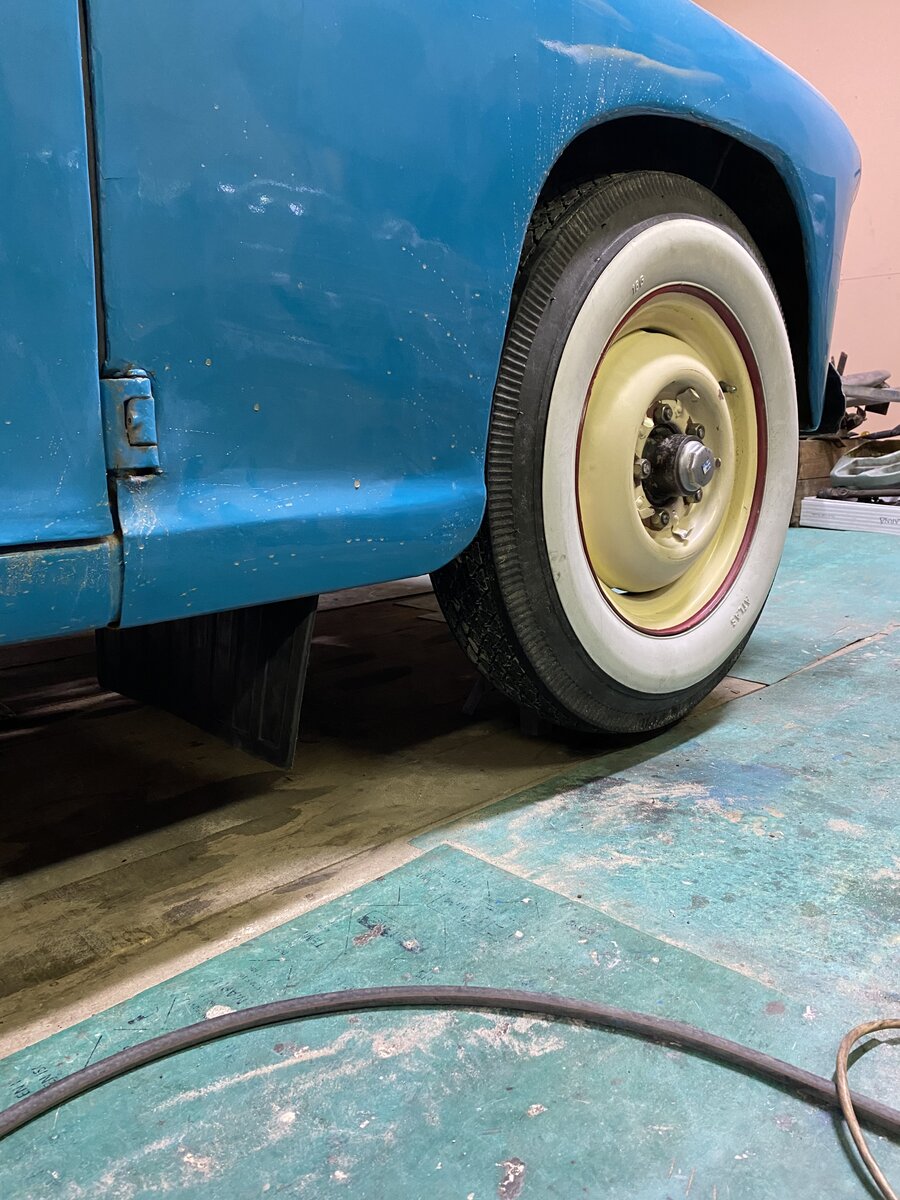

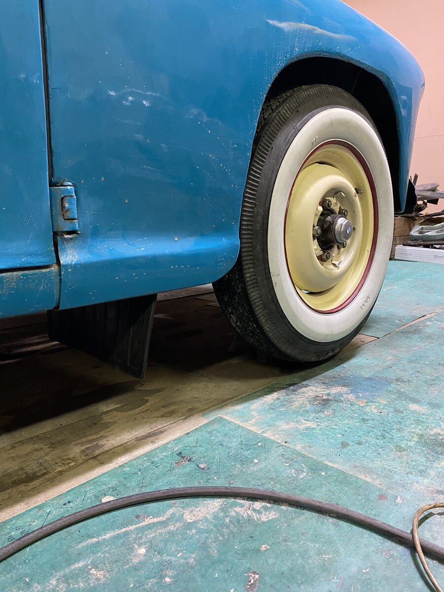

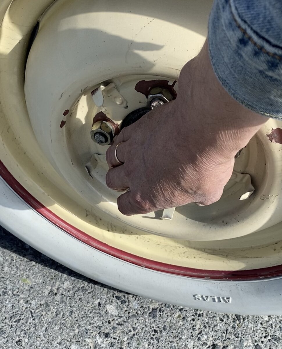

Перебрал ступицы передние, вынул всю смазку, отмыл бензином, поменял подшипники, набил смазкой. Динамометрического не было, затягивал на ощупь до зажима, потом отпустил и зашплинтовал.
Проехал километр, ступицы холодные. Двинул за город, примерно 15км. ступицы обе одинаково градусов на 30-40 на ощупь.
Перетянуты или есть рабочая температура ступицы?
4 849
9 338
Они ещё нагреваются от использования тормозов . Чем чаще тормозишь тем сильнее греются ,
Деды на автобазе учили.... Если касаешься тыльной стороной ладони ступиц,иль какого другого узла и тебя не обжигает(ты можешь долго так держать руку),то тогда температура узла примерно 50-60 градусов....усе нормально,рабочая температура!))

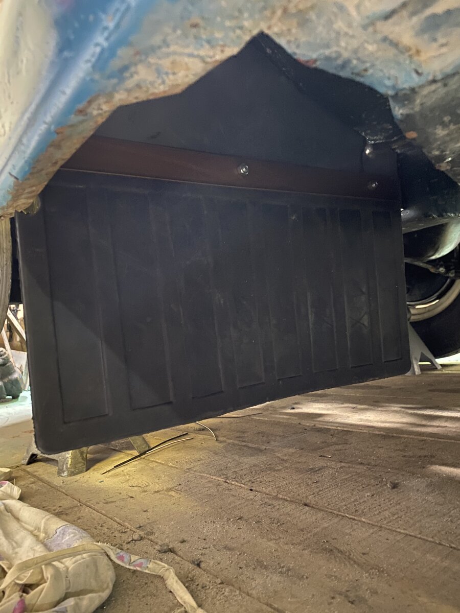

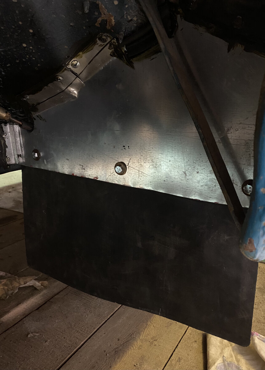

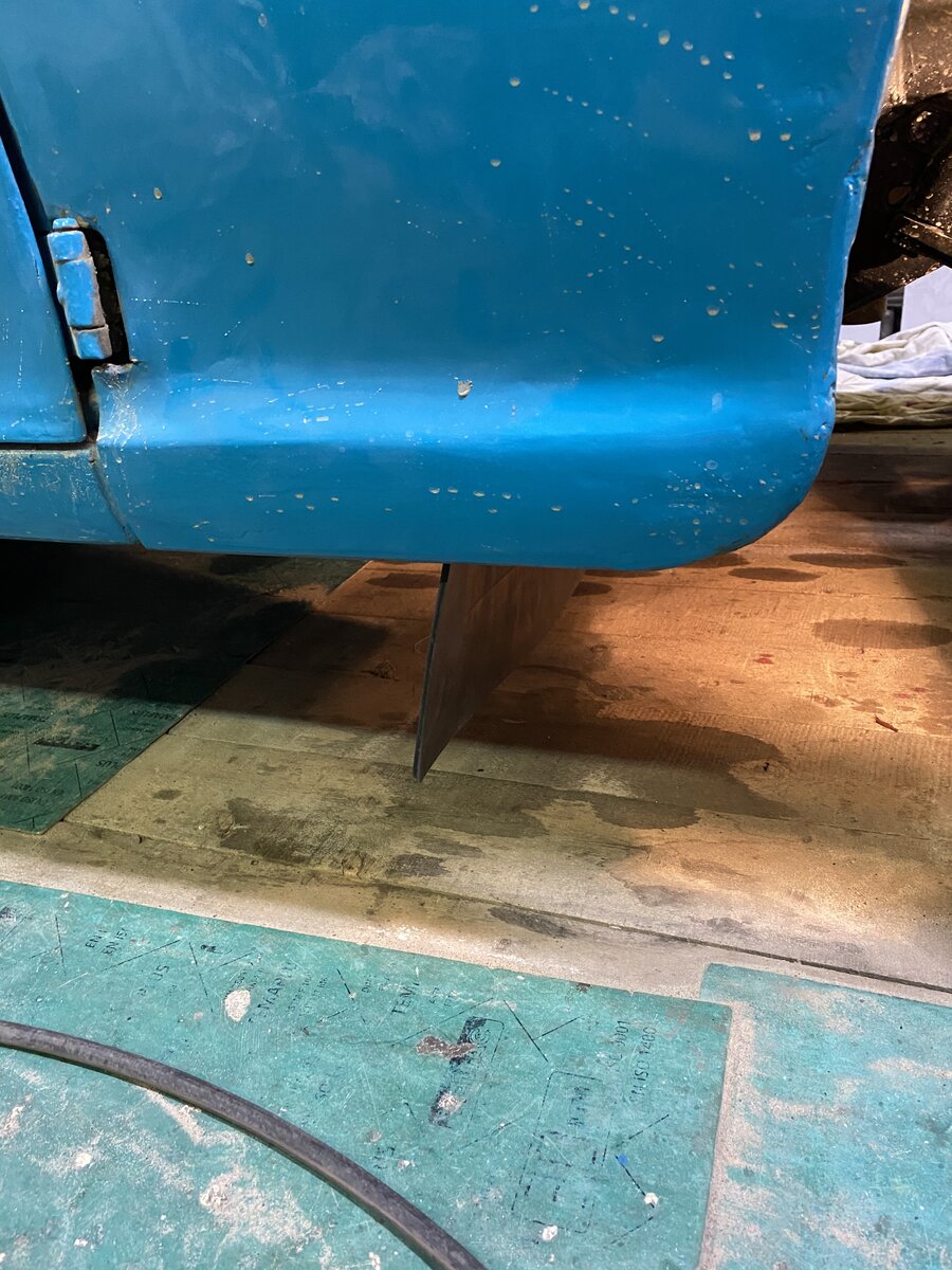

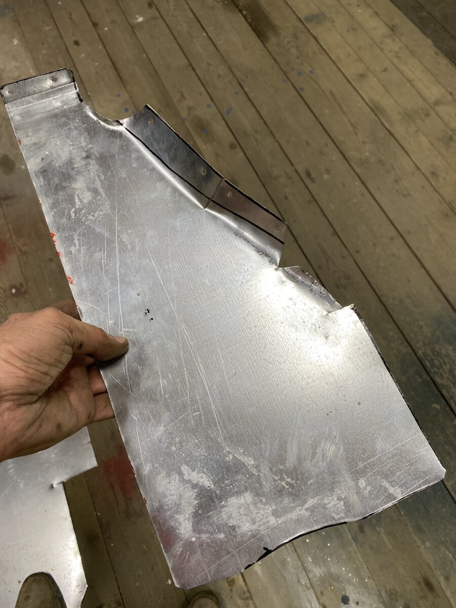

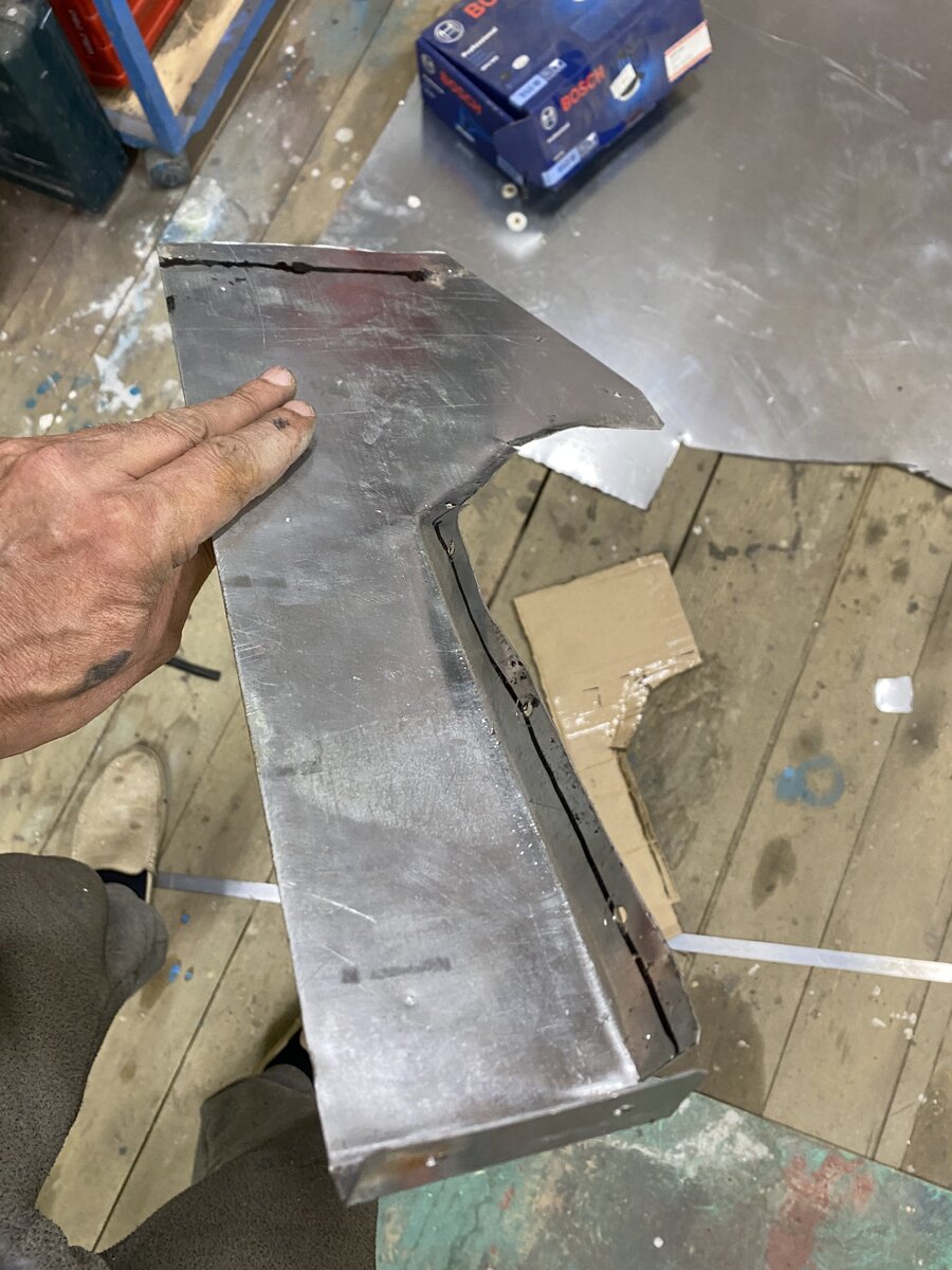

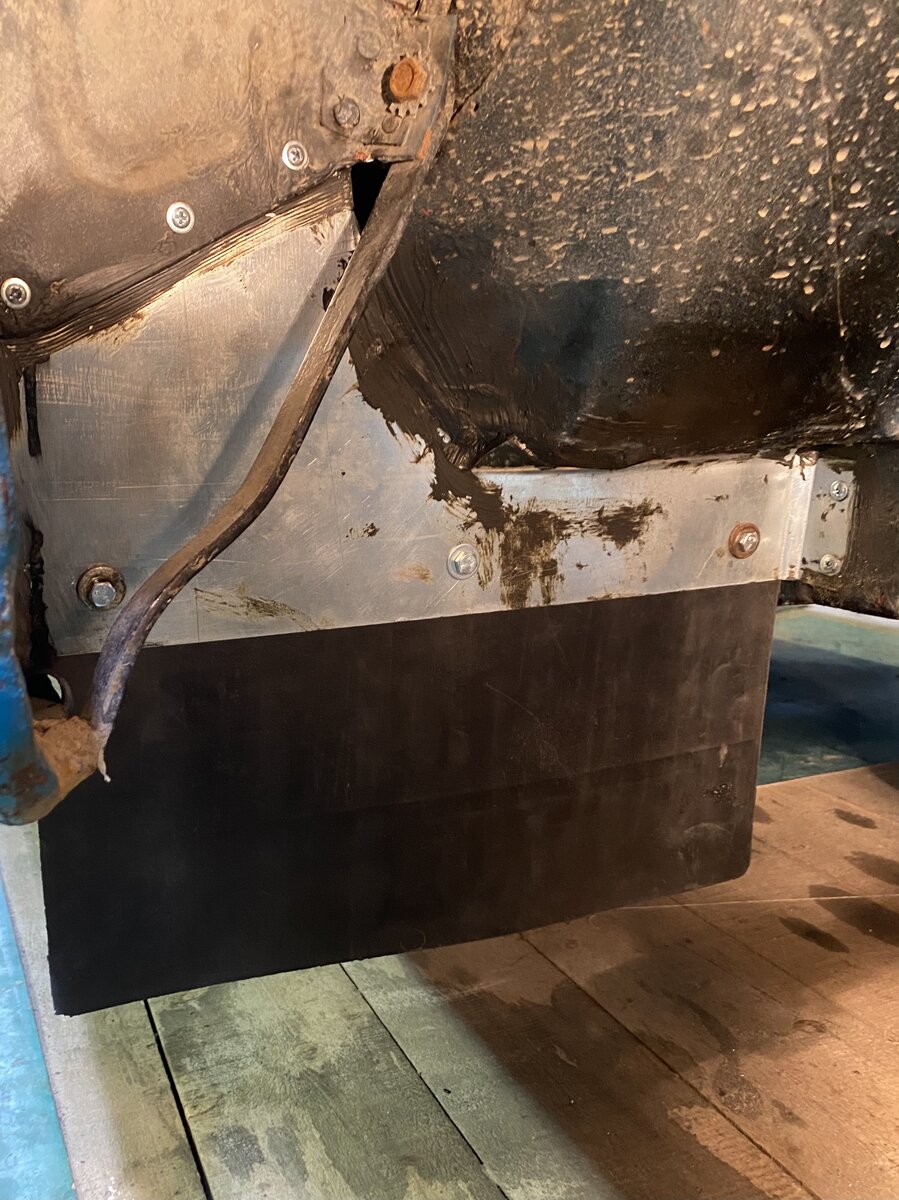

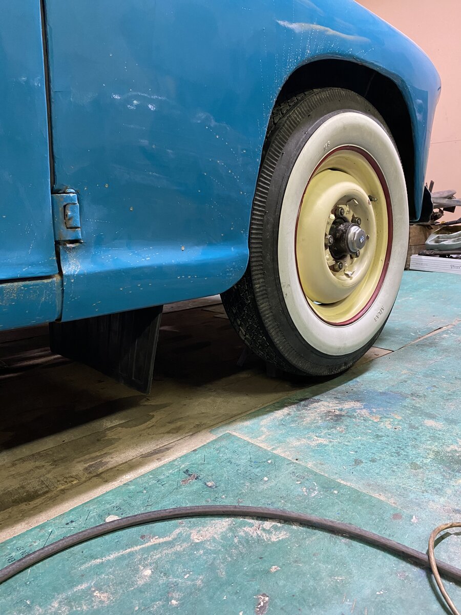

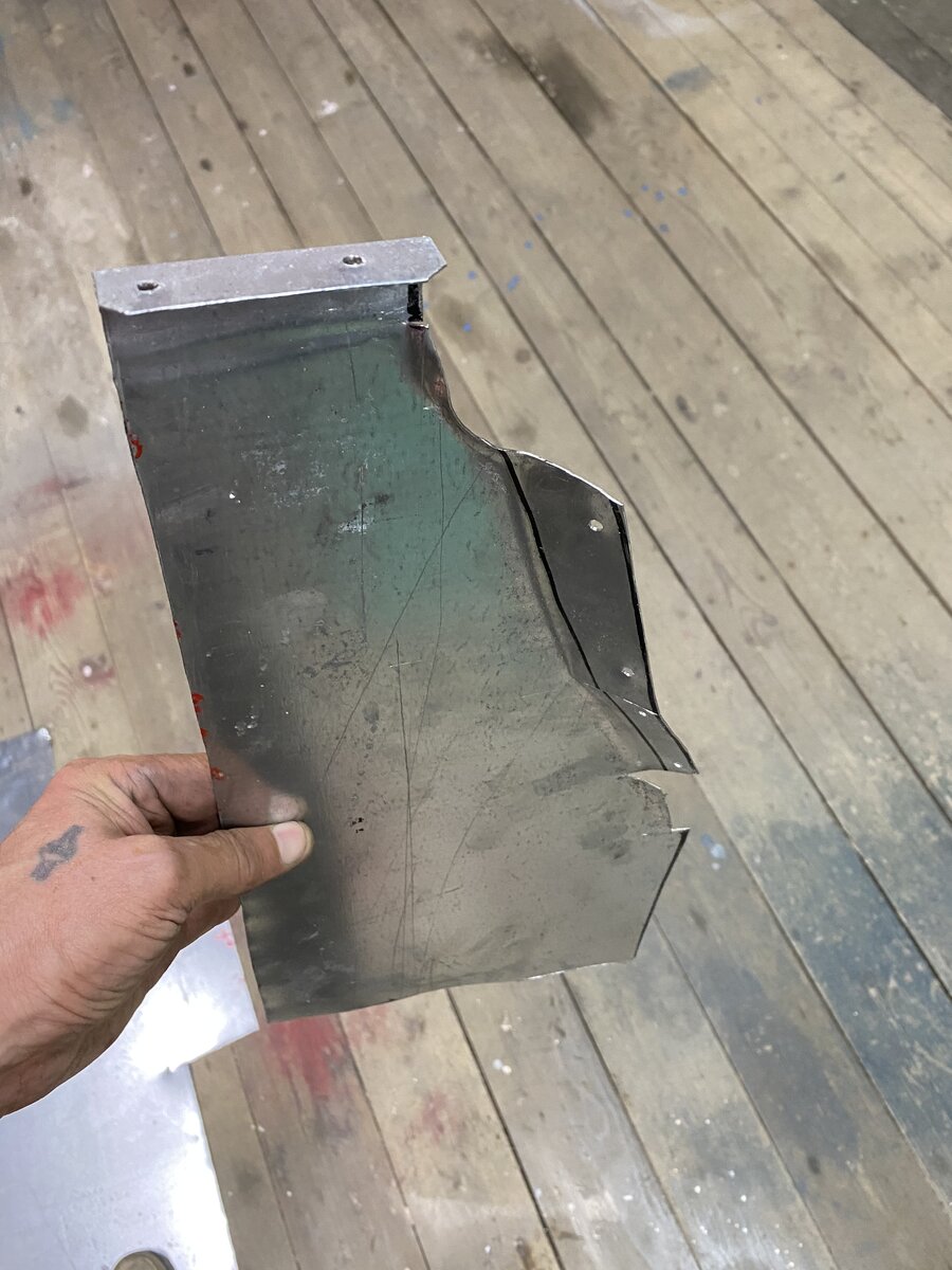

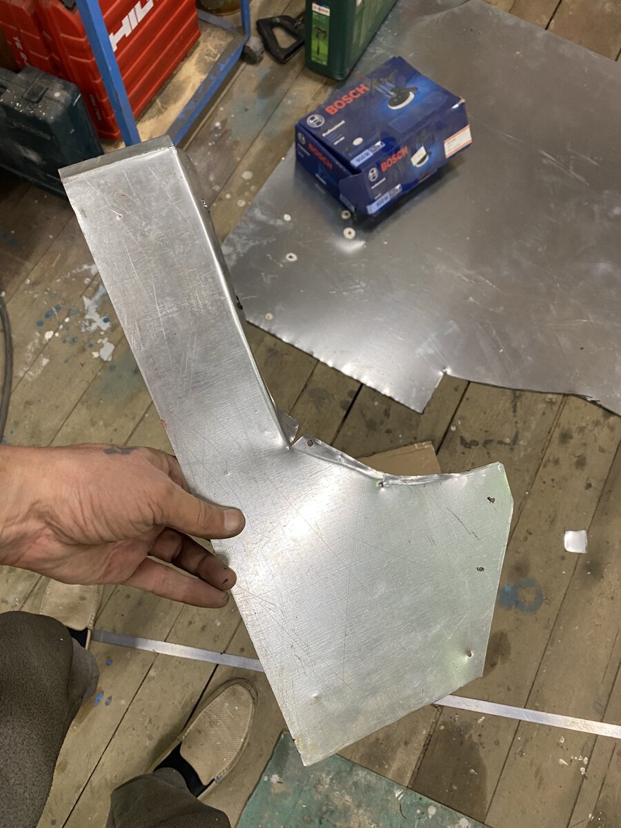

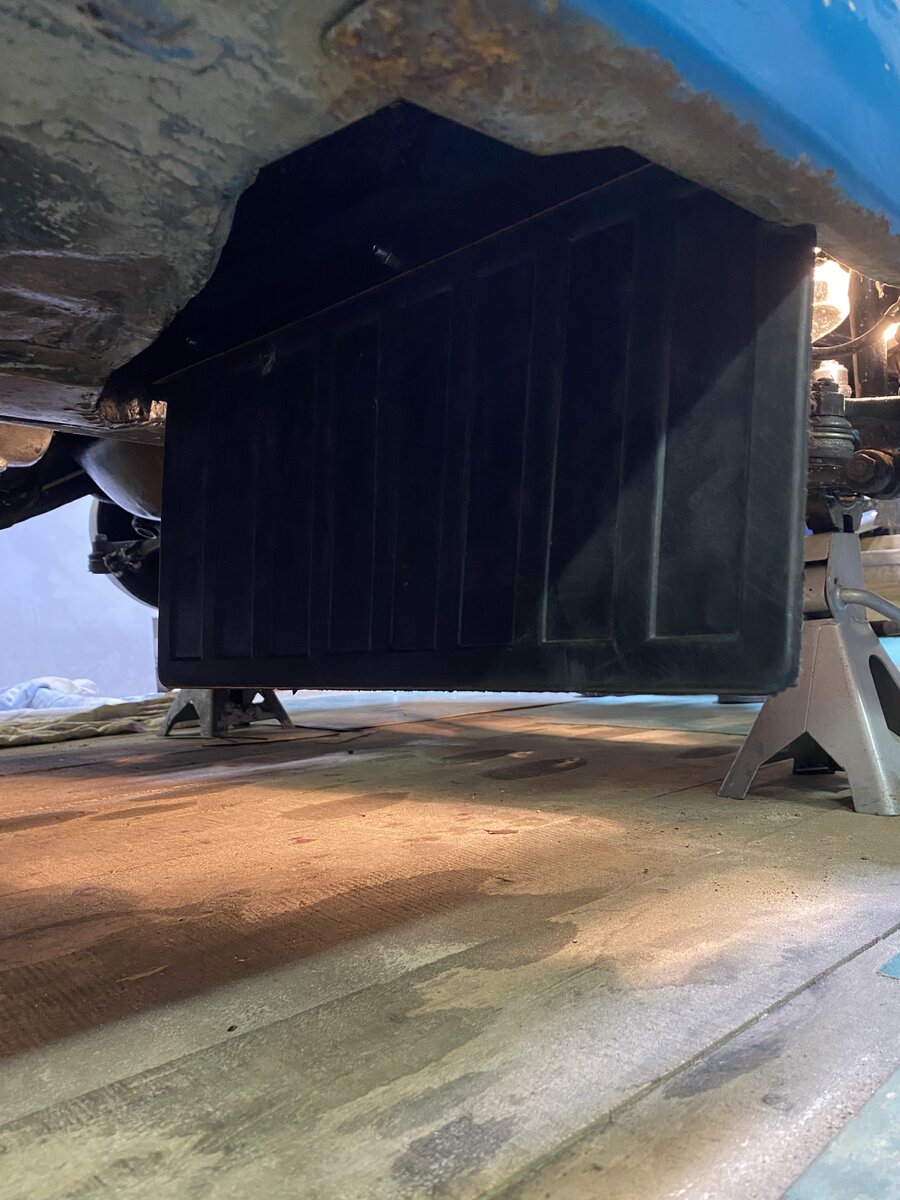

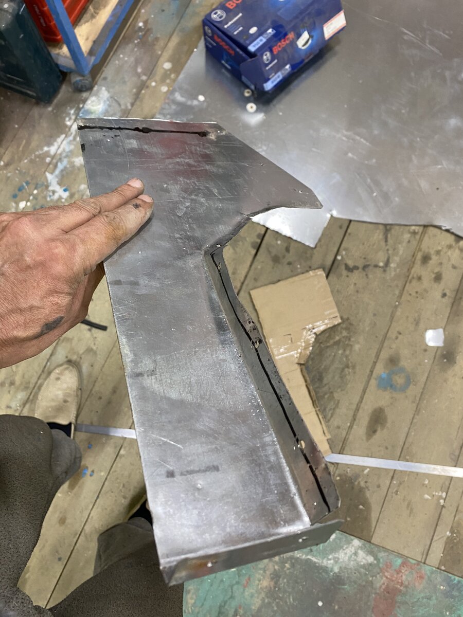

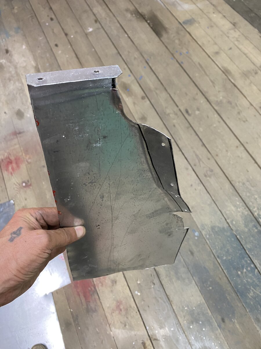

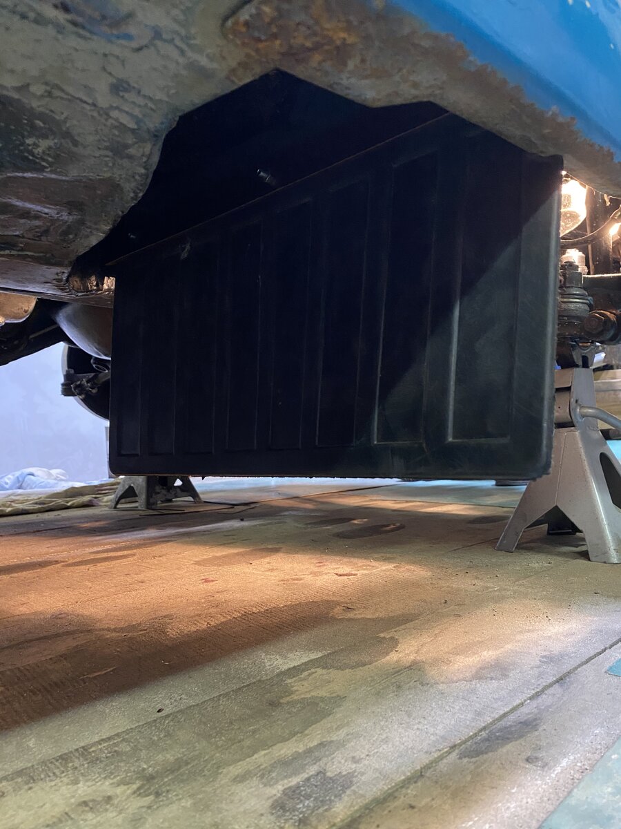

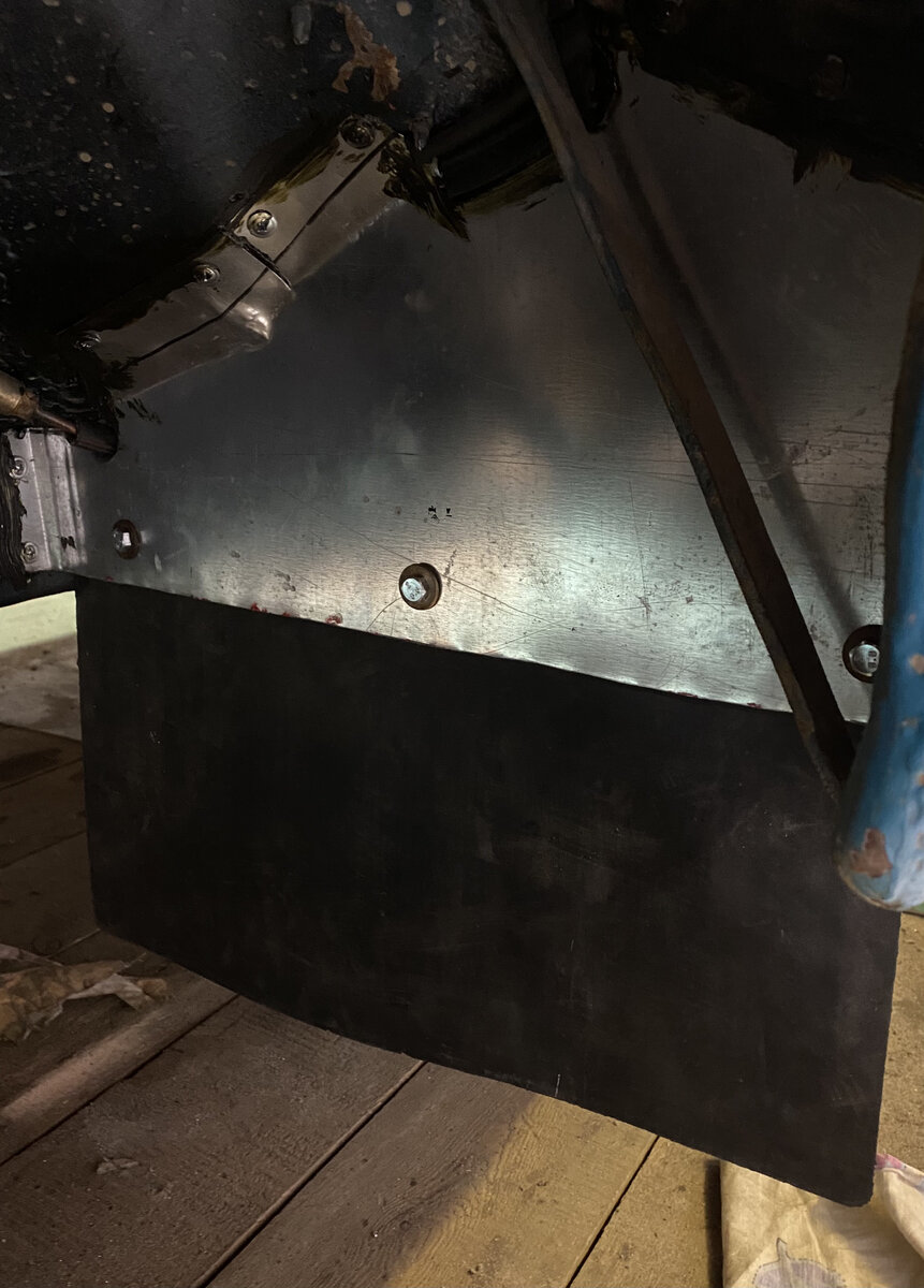

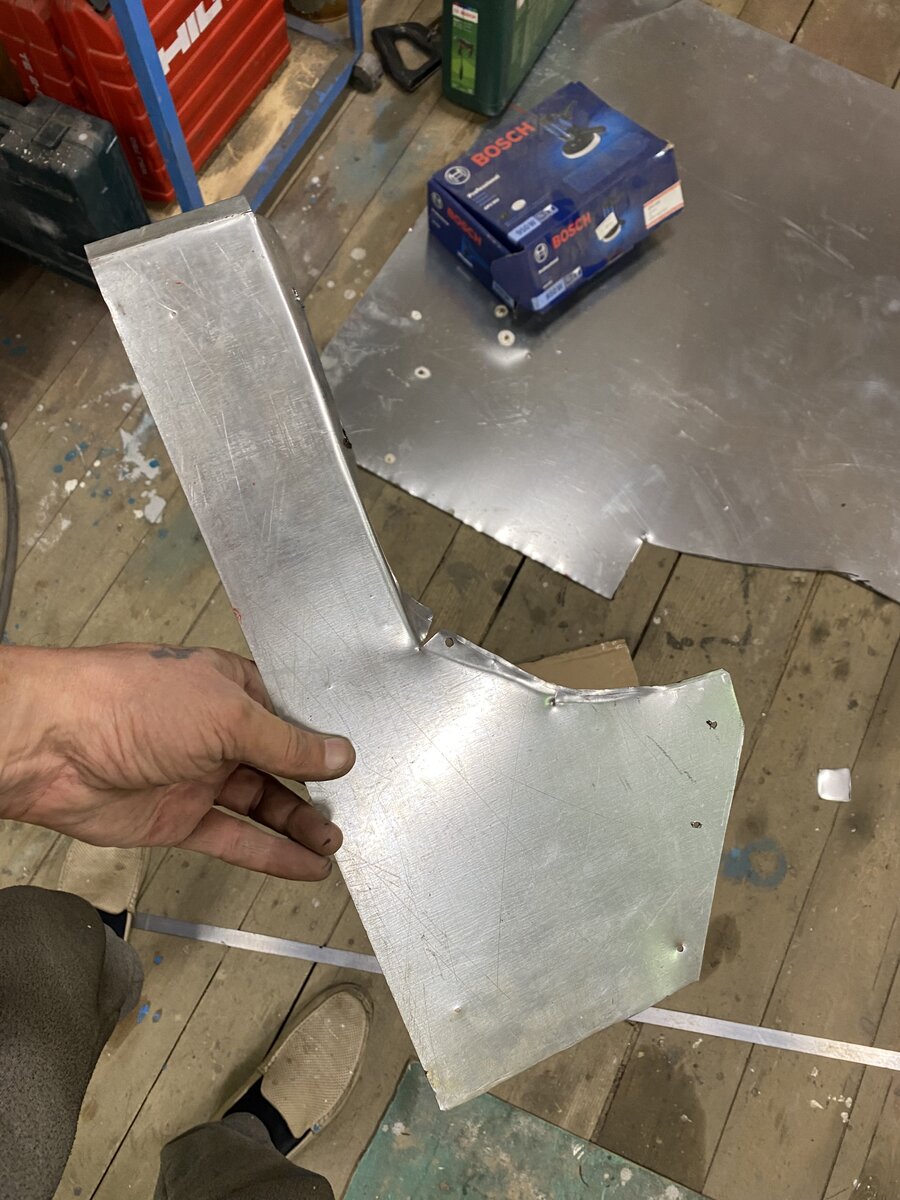

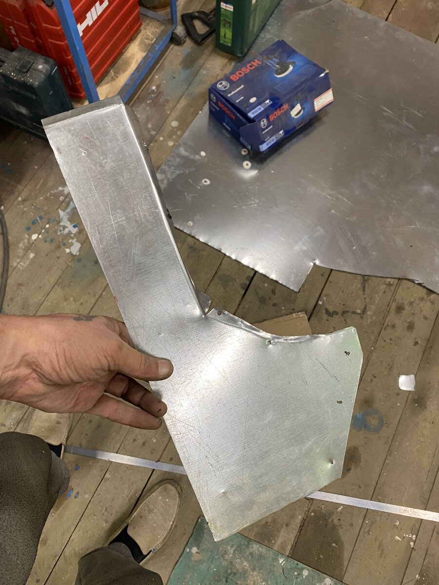

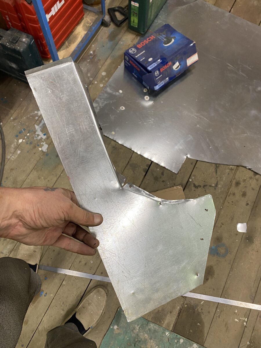

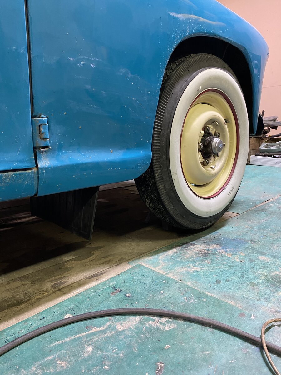

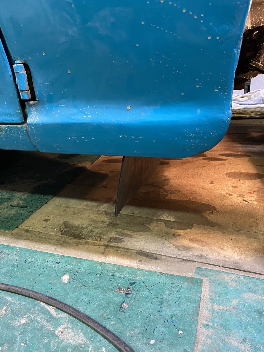

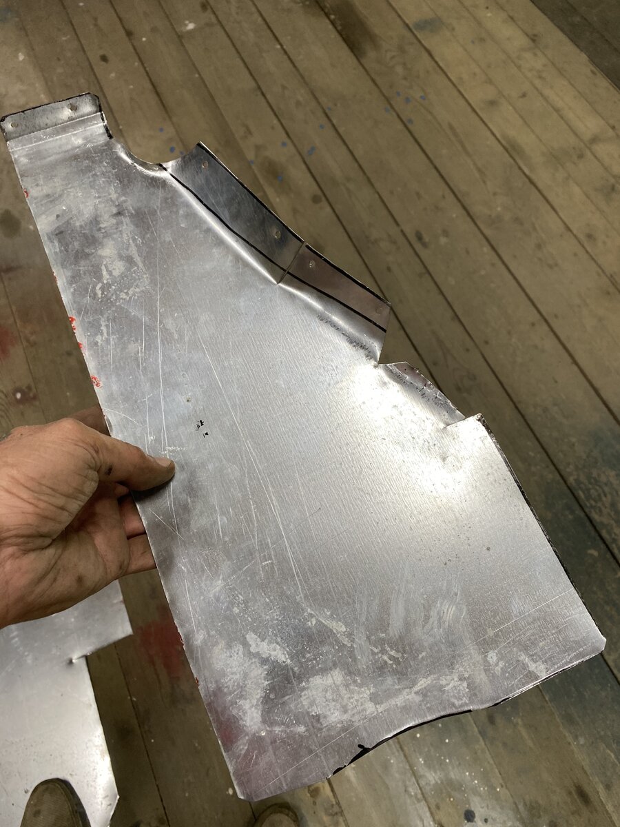

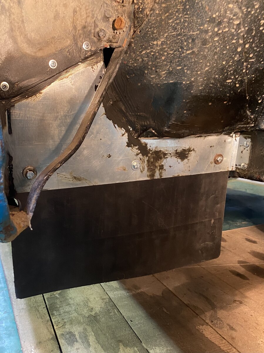

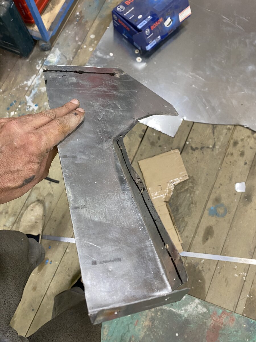

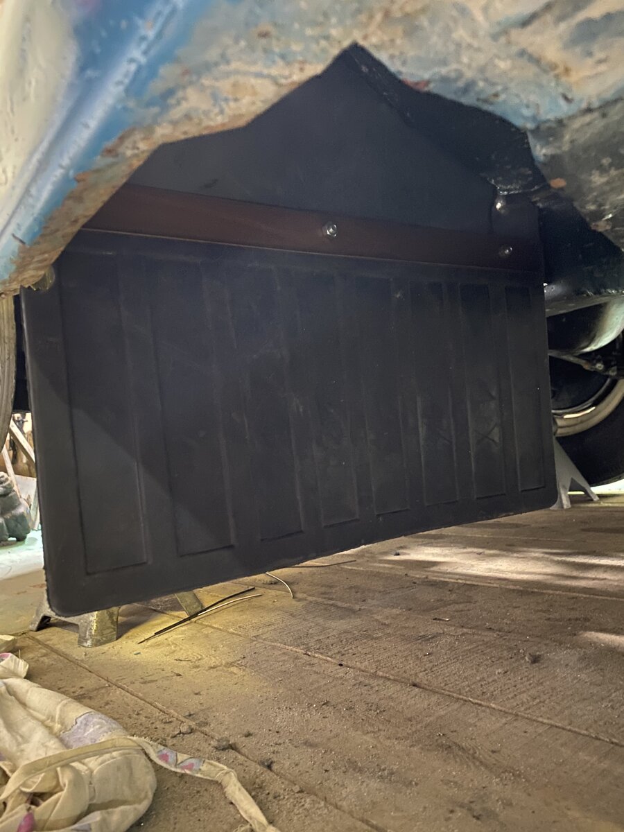

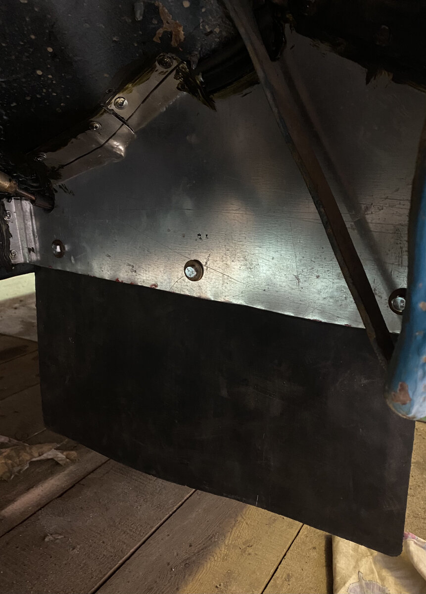

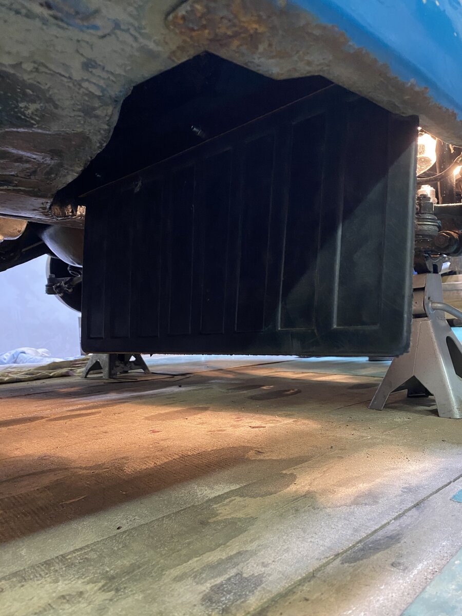

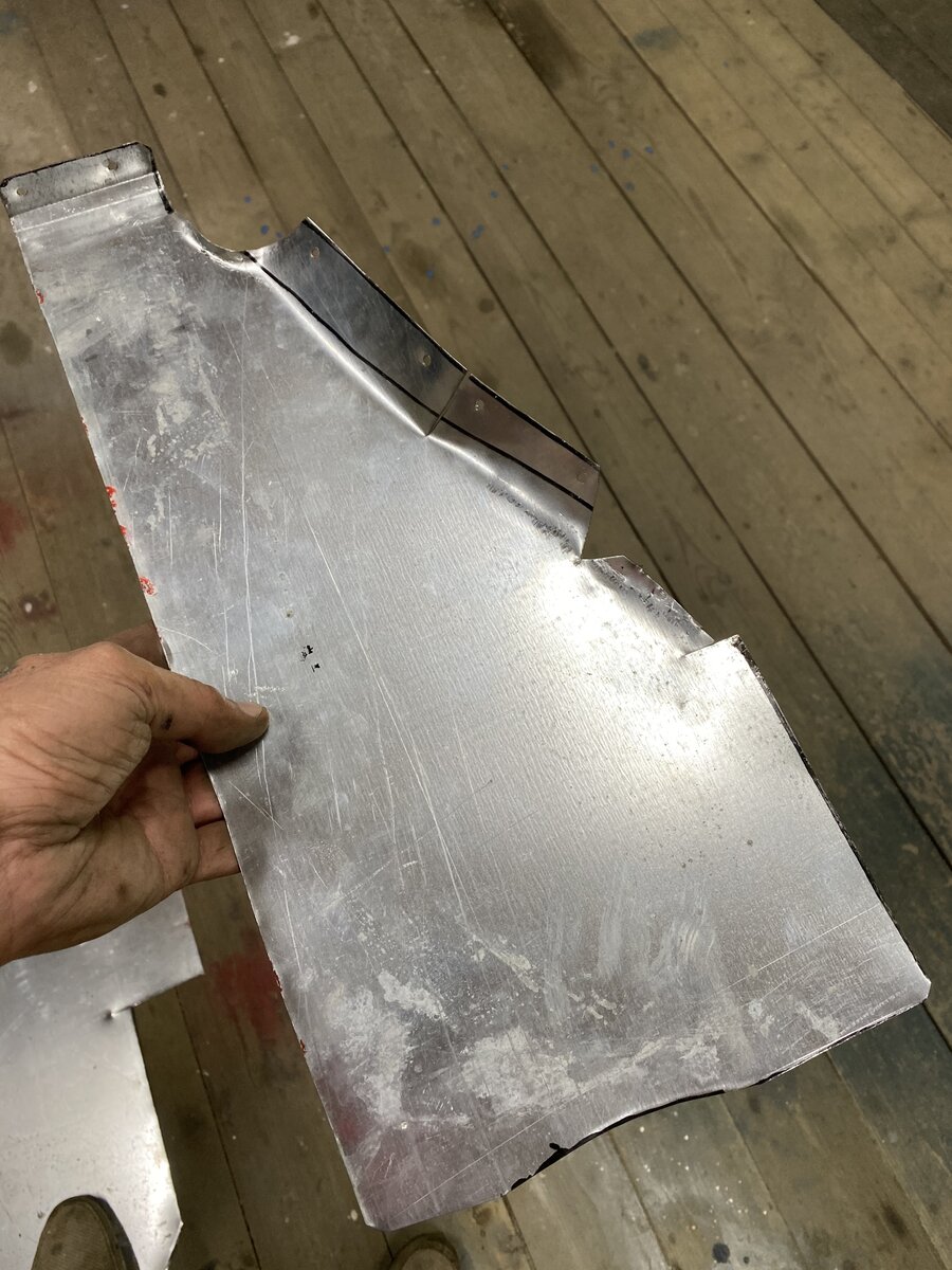

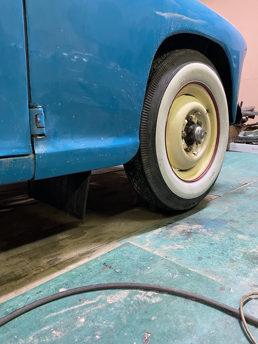

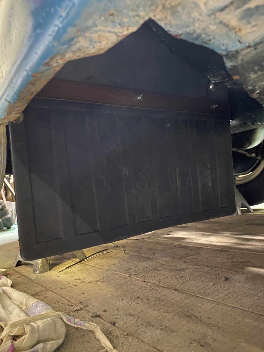

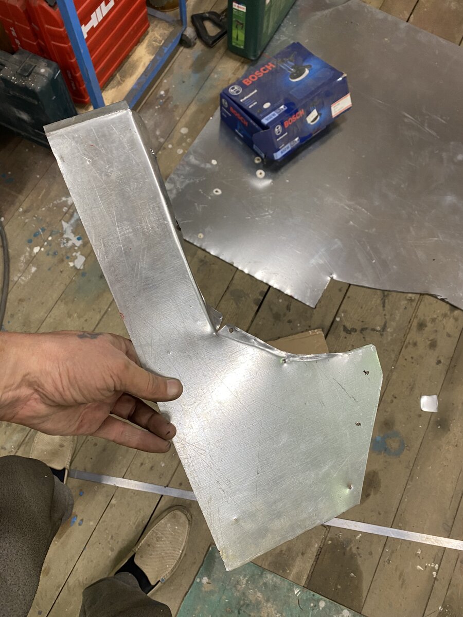

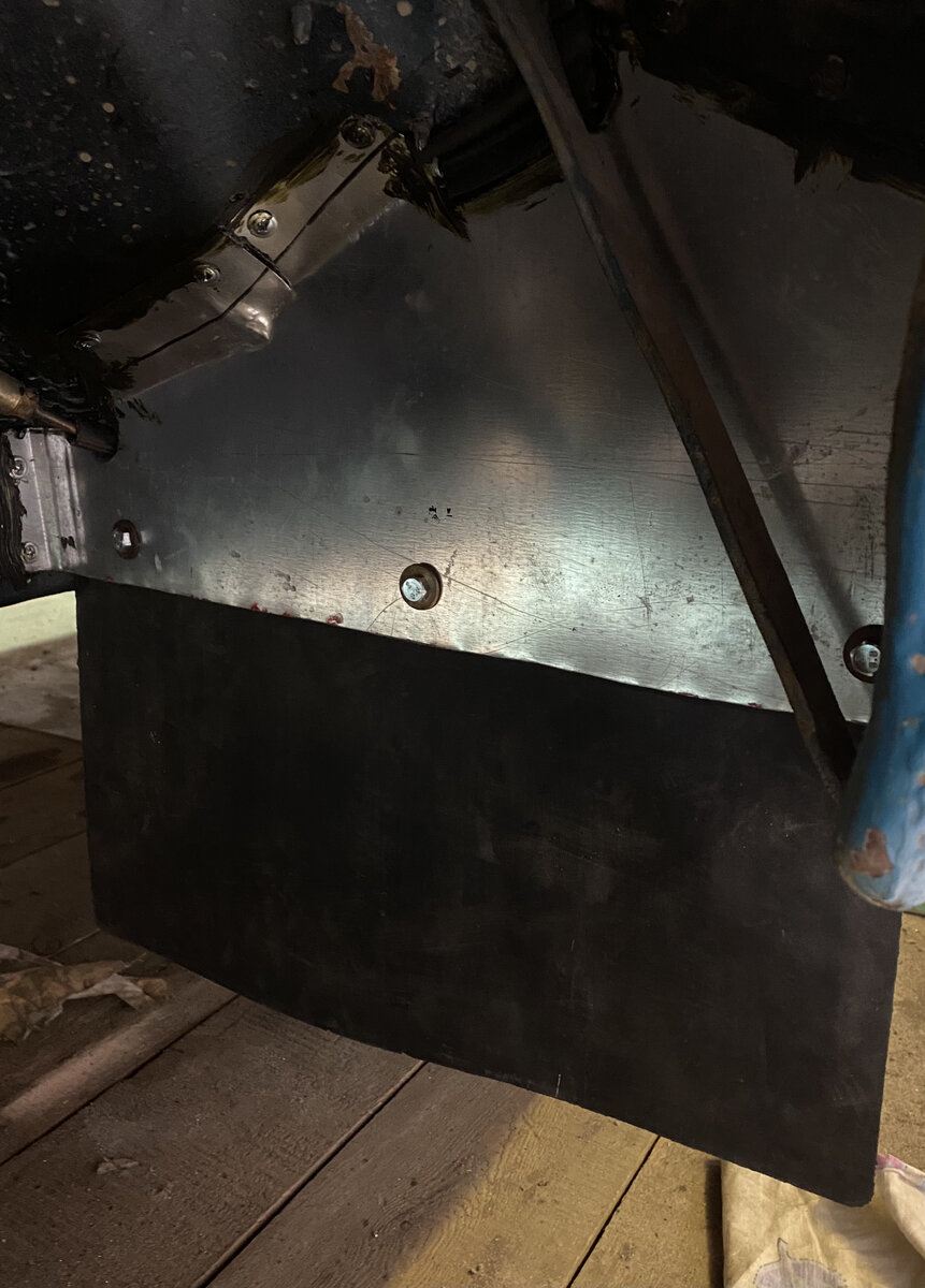

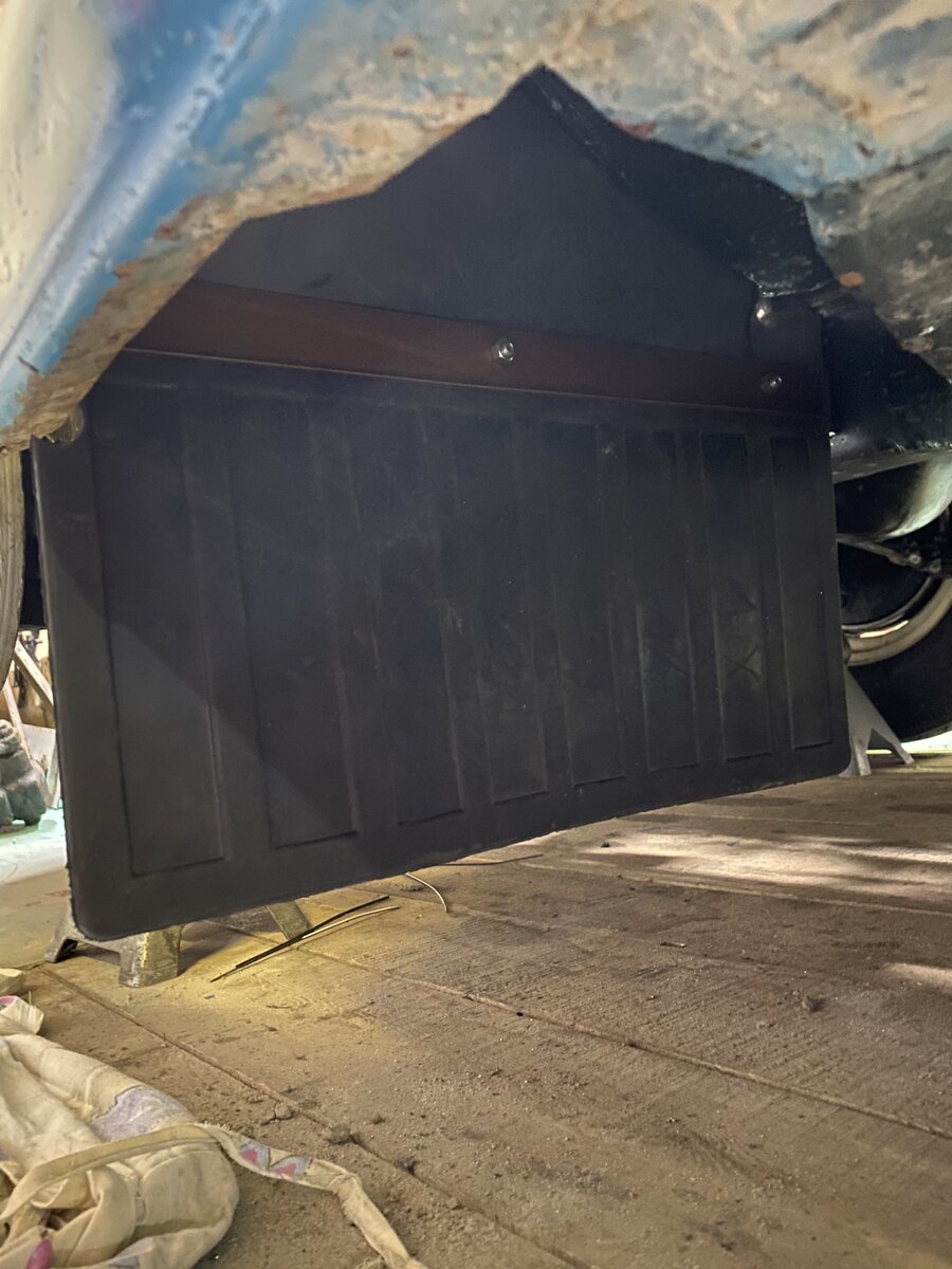

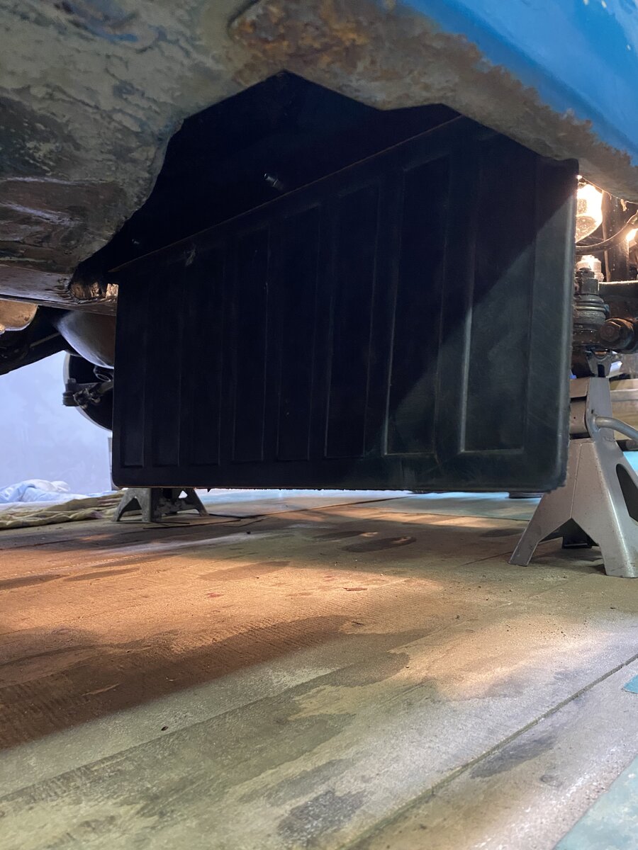

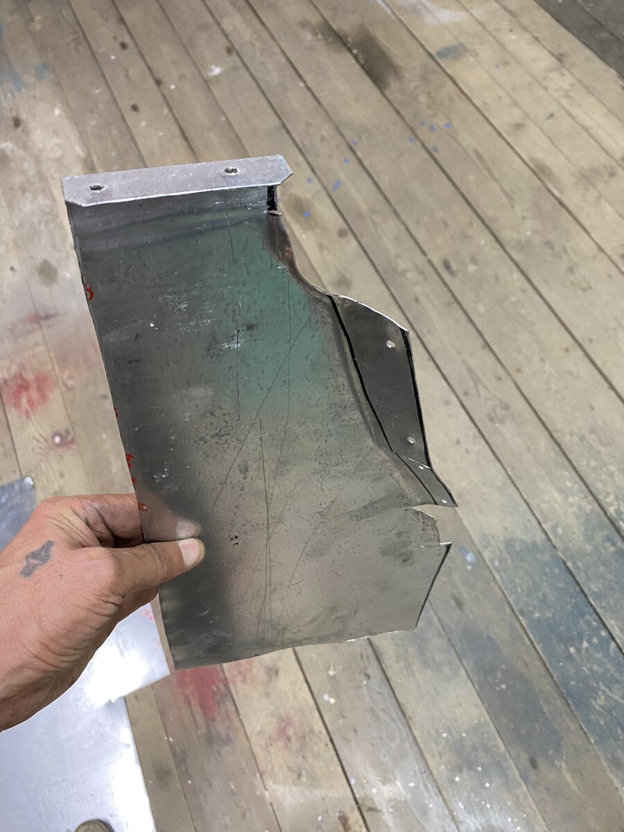

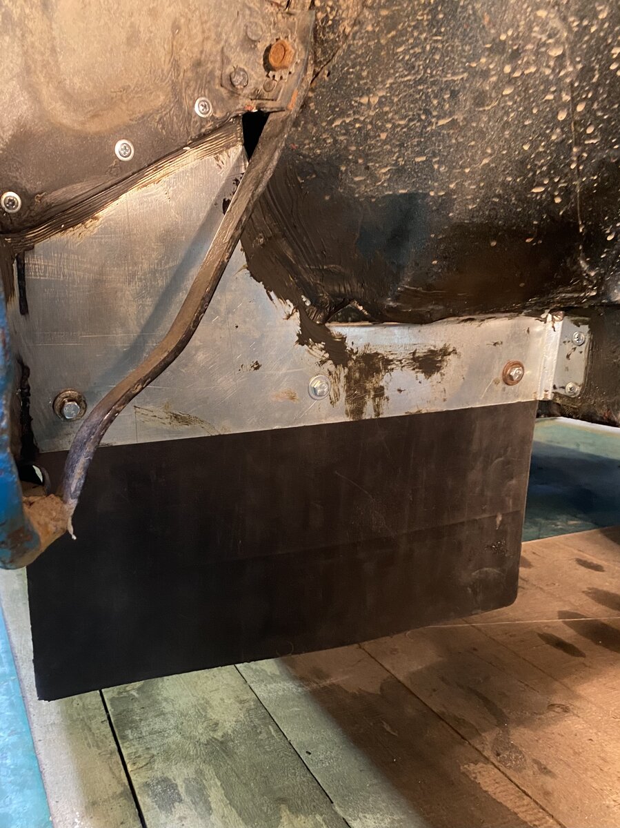

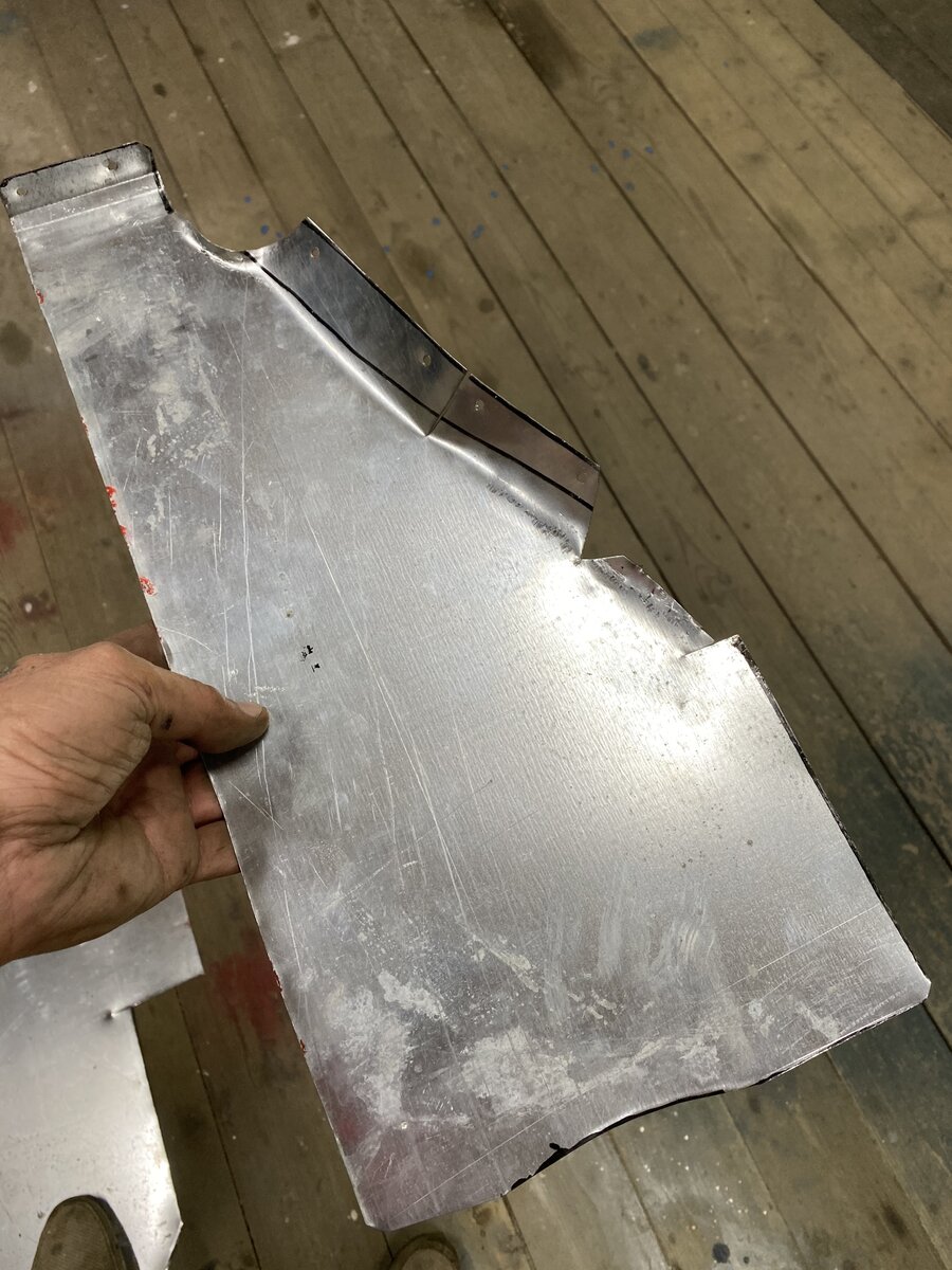

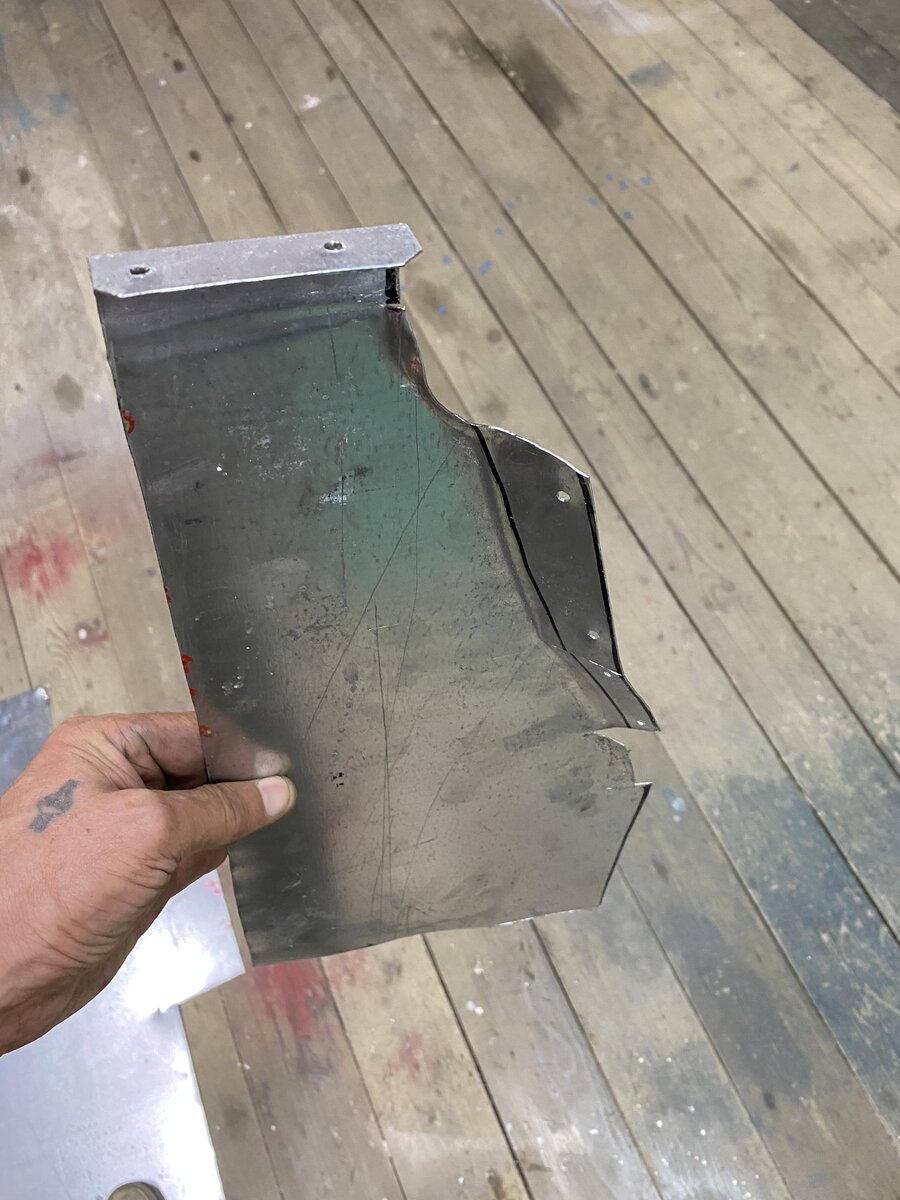

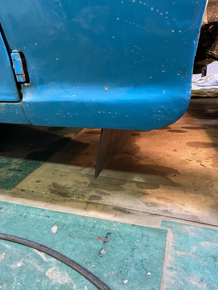

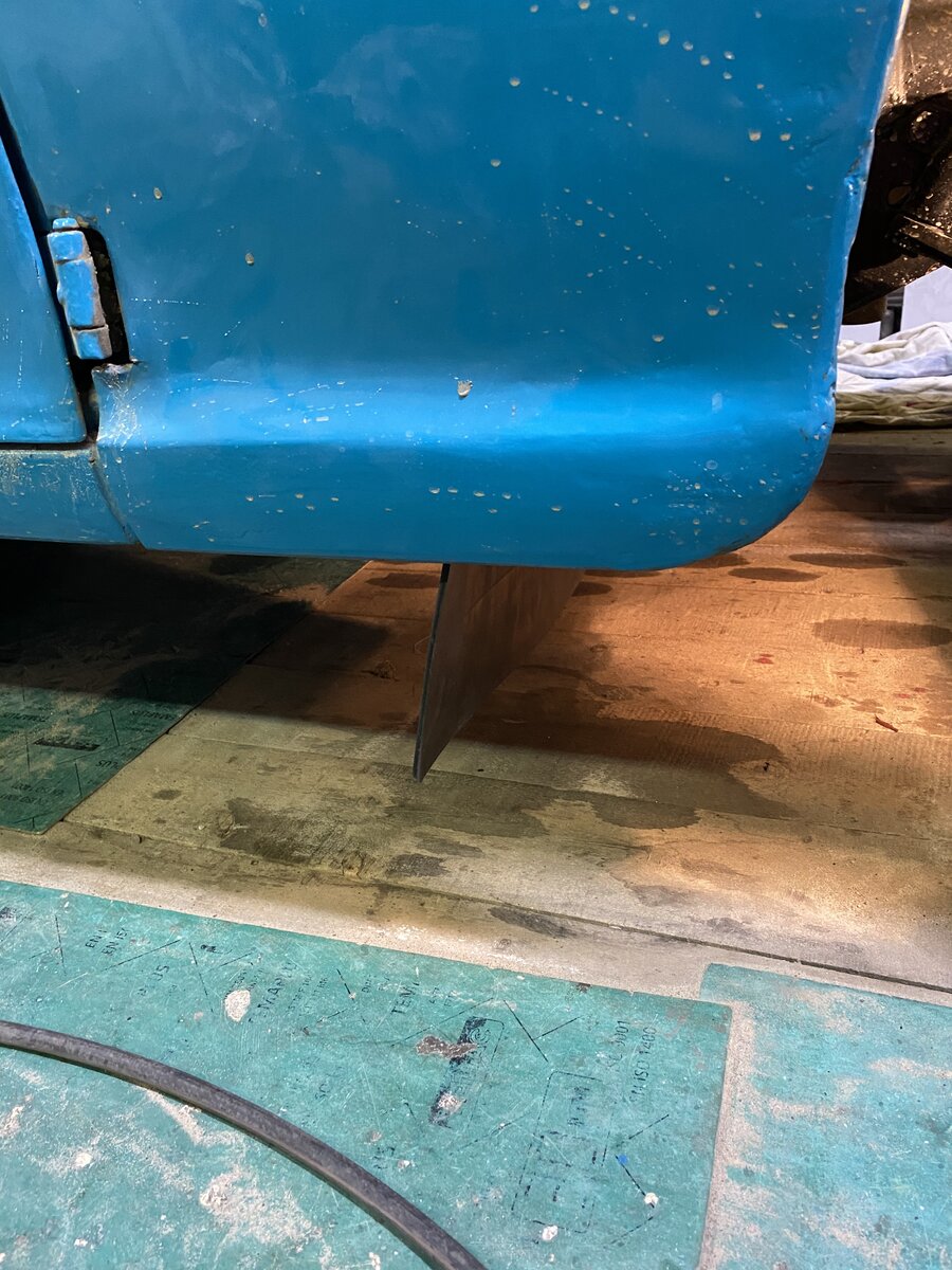

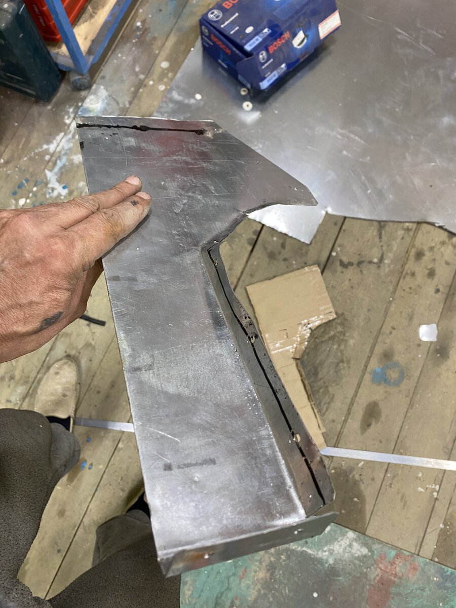

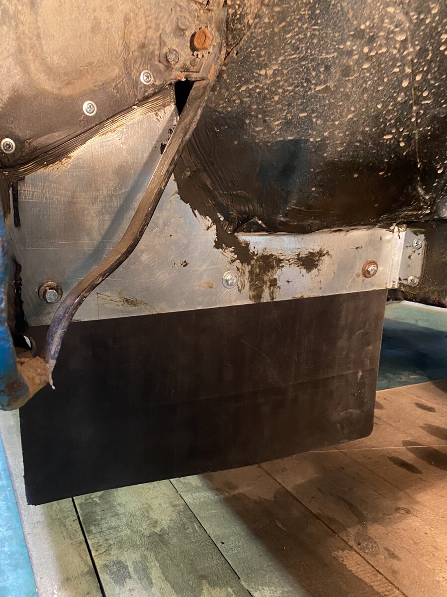

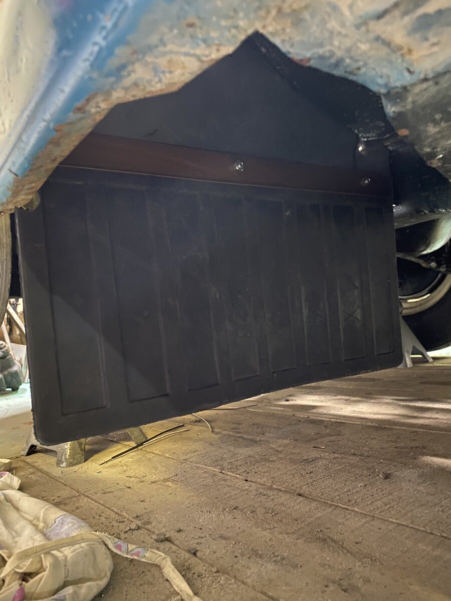

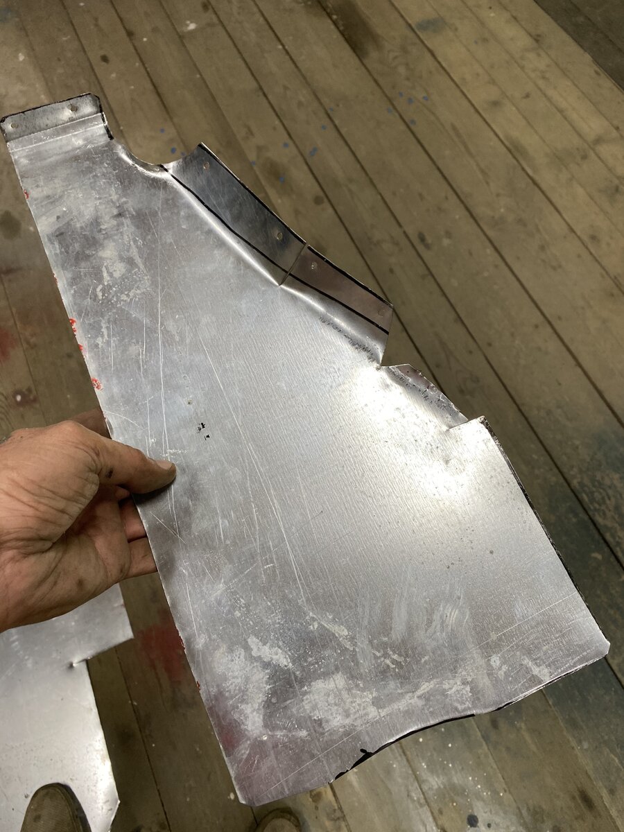

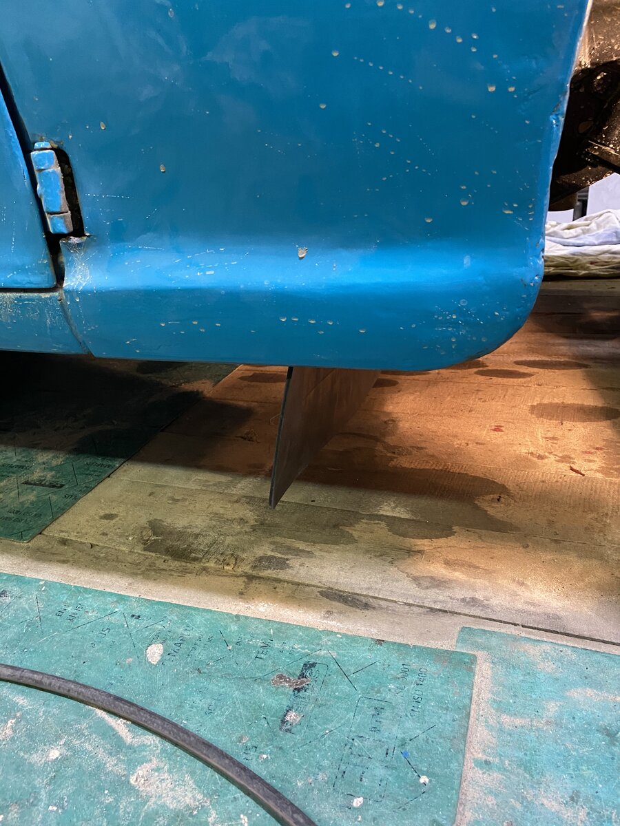

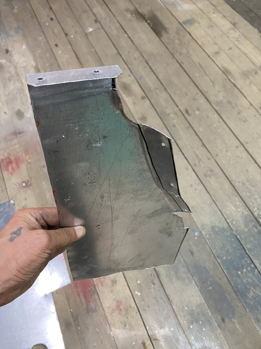

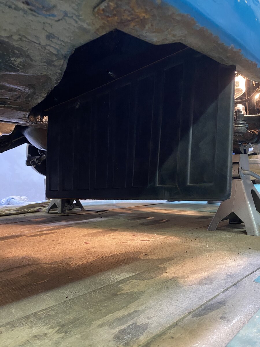

Воплотил давнюю задумку по передним брызговикам. Выкроил сначала на картоне пластины-переходуи для образования ровной линии крепления. Перенес на оцинковку листовую S1, саморезами закрепил как продолжение штатных щитков и прикрутил к кузову. Давно были закуплены брызговики Газель короткие. По ширине как раз наша ниша и по высоте от пола само то. Щитки собрал на герметик и добавил уплотнитель как на штатном щитке.
Посмотреть вложение 188053Посмотреть вложение 188054Посмотреть вложение 188055Посмотреть вложение 188056Посмотреть вложение 188057Посмотреть вложение 188058Посмотреть вложение 188059Посмотреть вложение 188060Посмотреть вложение 188061Посмотреть вложение 188062
Отлично!, я тоже впереди от Газельки закрепил, но крепления стояли от старого хозяина ещё, герметик не использовал, могу для интереса крепления сфоткать какие они есть

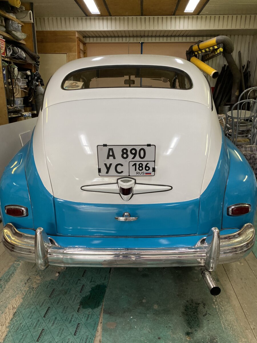

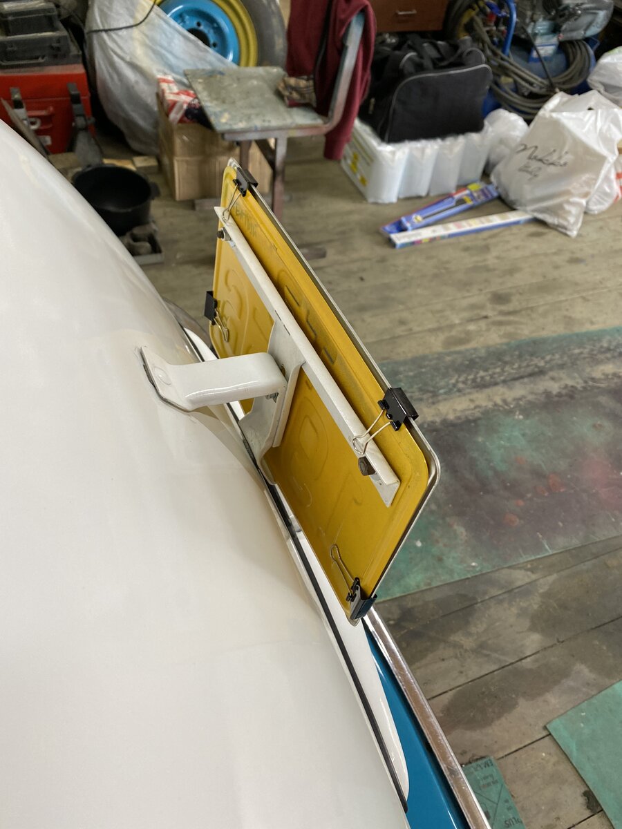

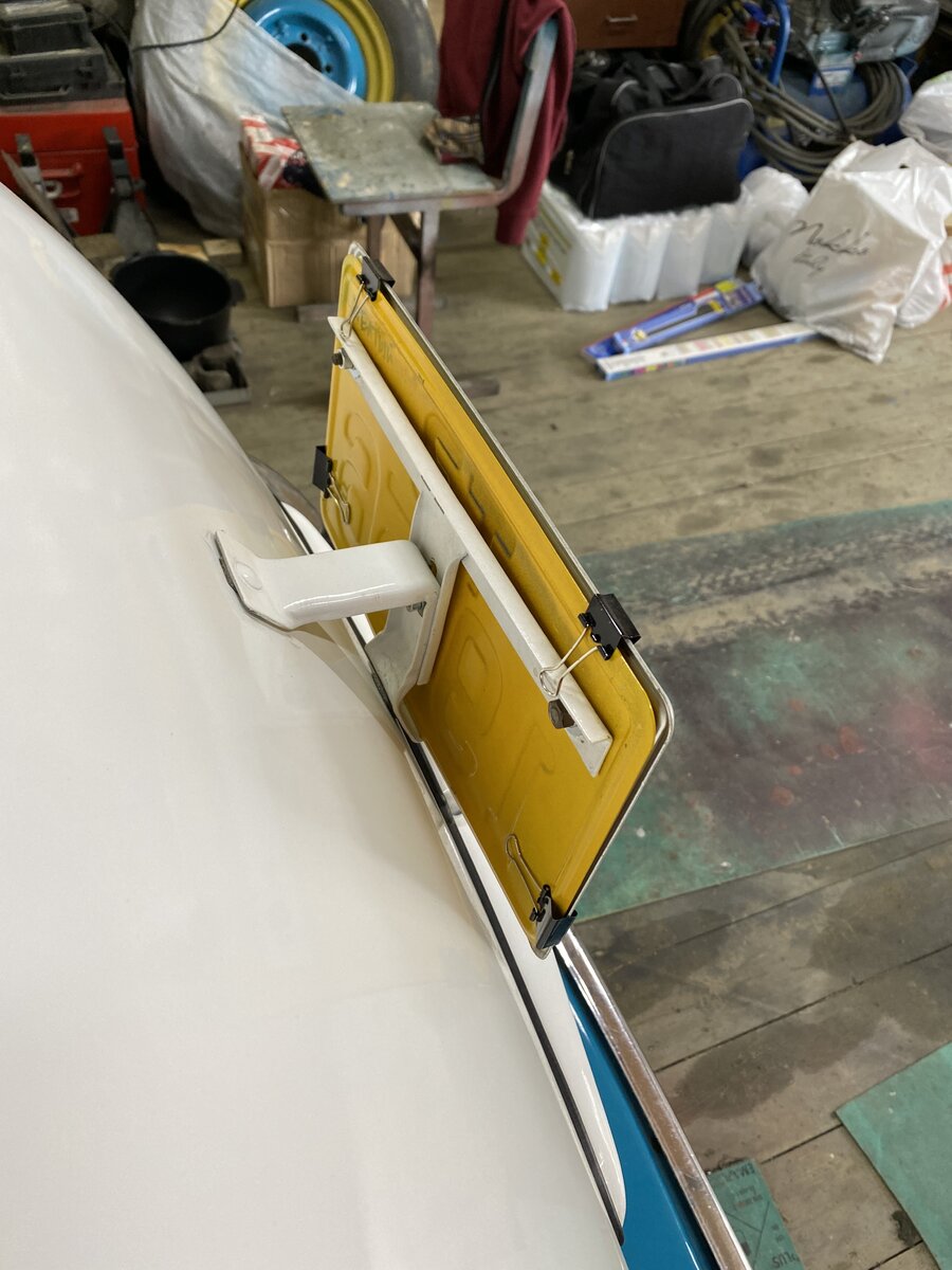

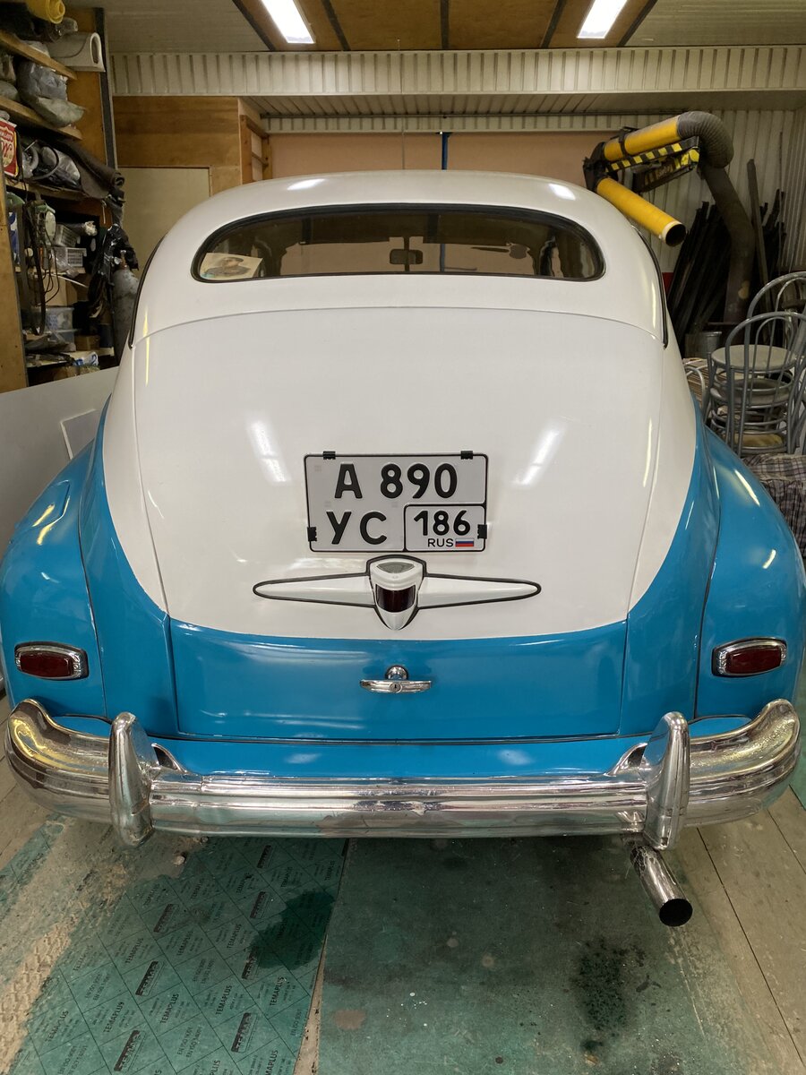

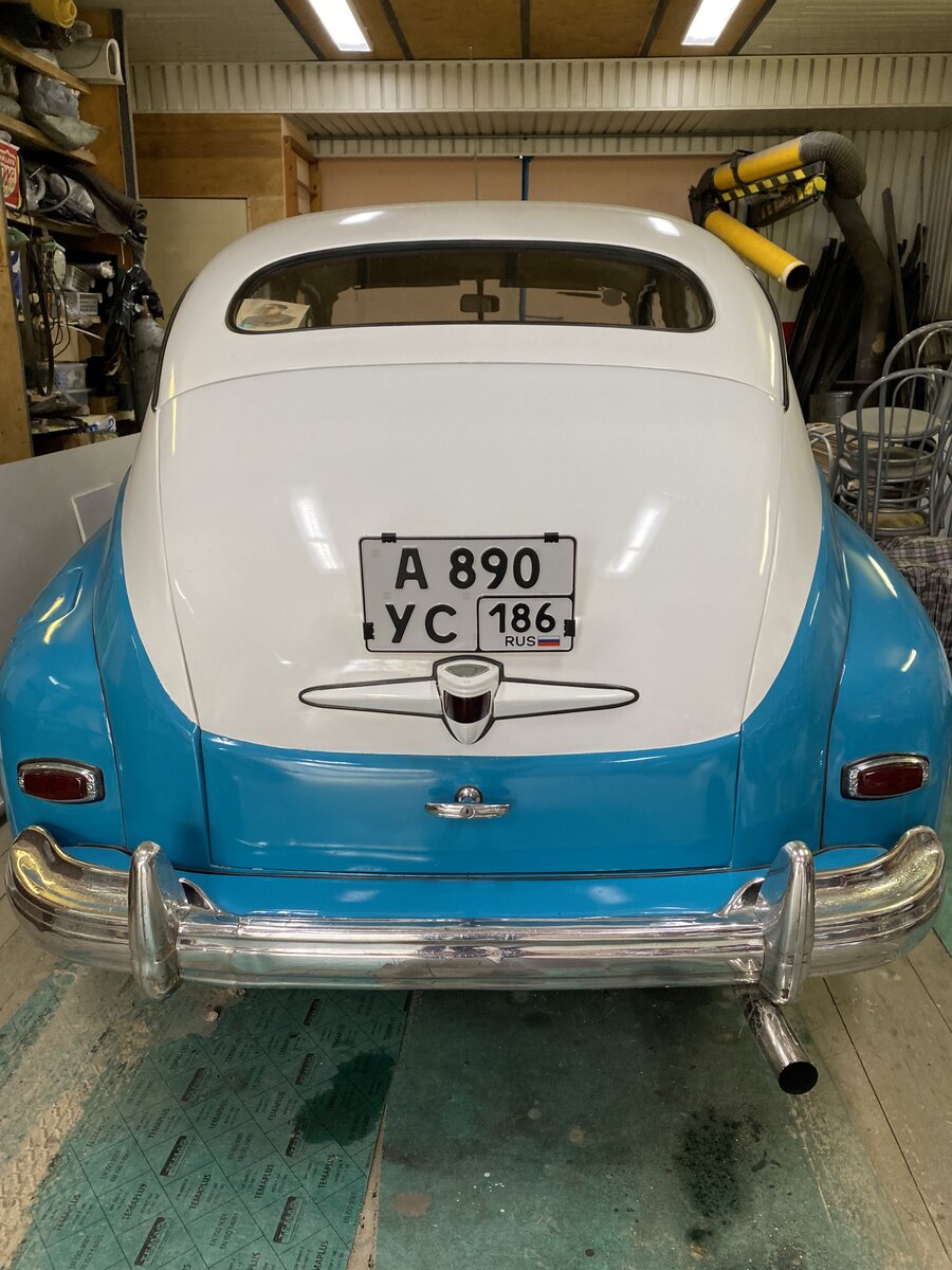

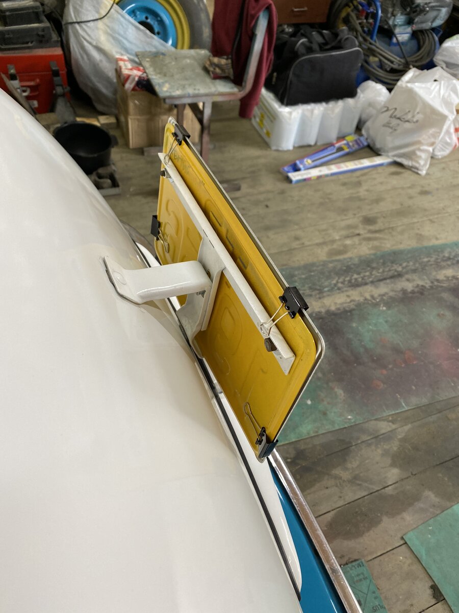

Одарил свою Победу в юбилейный год правильным задним номером. Размер неожиданно совпал с желтым номером по госту 1946г.
D36897F3-324E-44AD-9C42-FC8D9F3E4E3E.jpeg 209E8509-464E-49A3-9ADB-97DB0493B03C.jpeg
Реакции: АНДРЕЙ 111

Ого, спасибо за подсказку. Долго думал как совместить ретро номера с рабочими, ваш вариант наиболее удобный, кажется. Я со своих номеров еще и флаг убрал, из политических соображений.
4 475
6 913
Политические соображения с изменением регзнаков могут закончится неожиданным штрафом.
