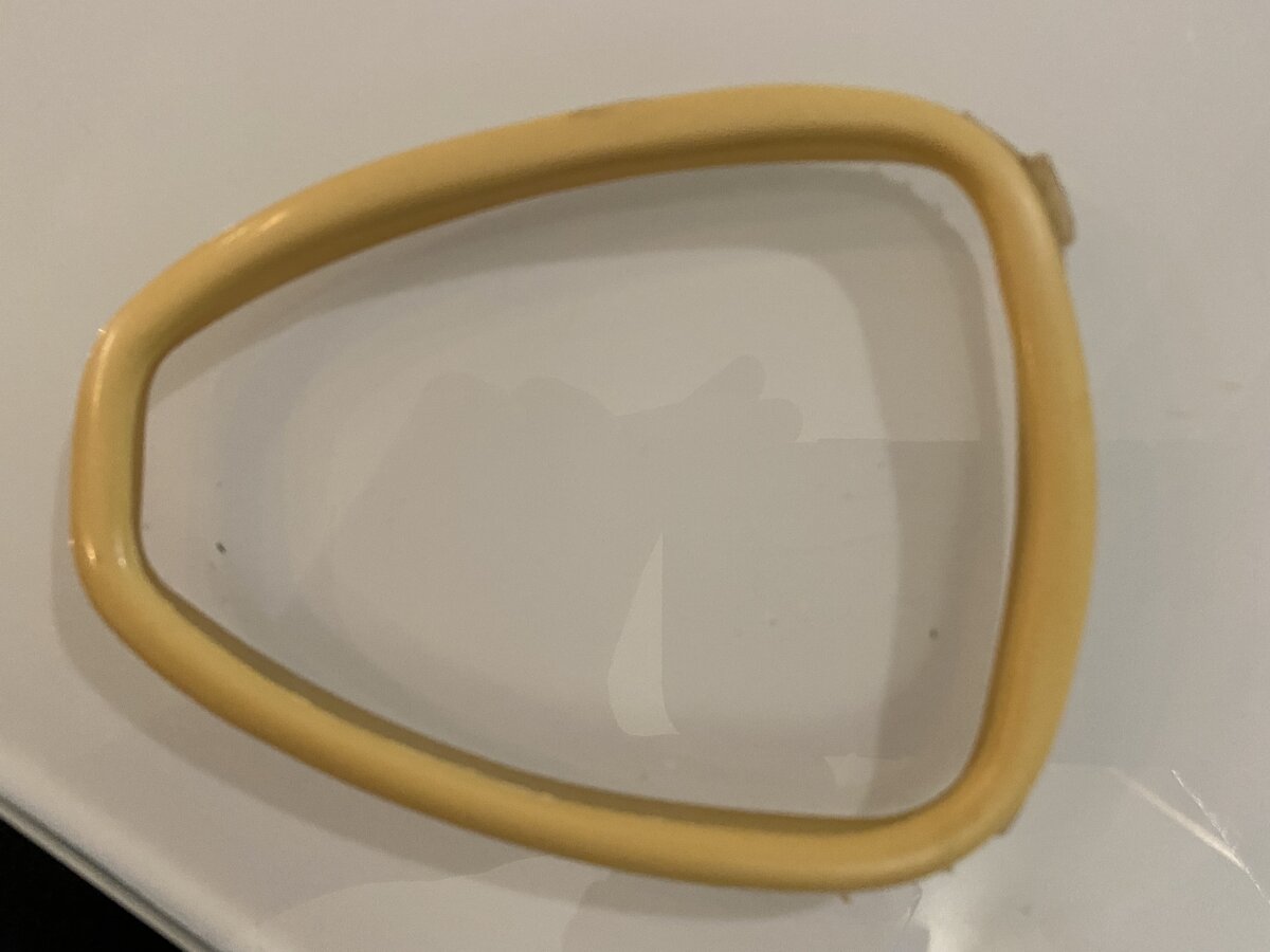

Что моделировать то надо? Венеру Милосскую не обещаю, но втулки, гайки, ручки это запросто.

Окантовку зеркала наружного М21?

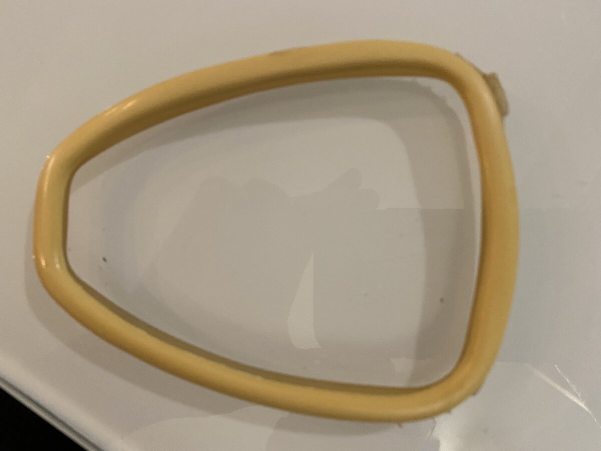

Пластиковый замок? Думаю можно. Только нужны либо размеры либо образец. Или хотя бы размеры поперечного сечения и скан 1 к 1 контура детали.
4 376
6 552
Да, замок, но с размерами проблема, купленные шире по профилю, а по длине чуть короче. Попробую подогнать к этому зеркалу. Может феном вытяну. Далее будем думать о чертеже, спасибо Андрей.
5 093
3 380
Да не за что пока. У меня просто никогда не было 21 зеркала, поэтому дистанционно на данном этапе помочь не могу.
Нужны, хотя бы плюс-минус. Можно пробник распечатать, потом откорректировать по месту.

Обвести зеркало
Далее форму профиля в сечении
Остальное фигня)
Сын бесплатно сделает модель для печати

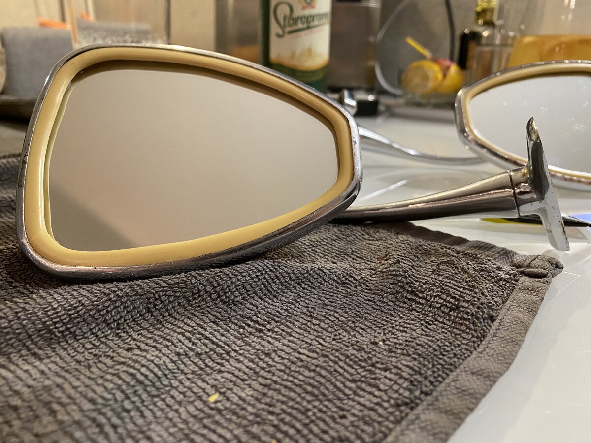

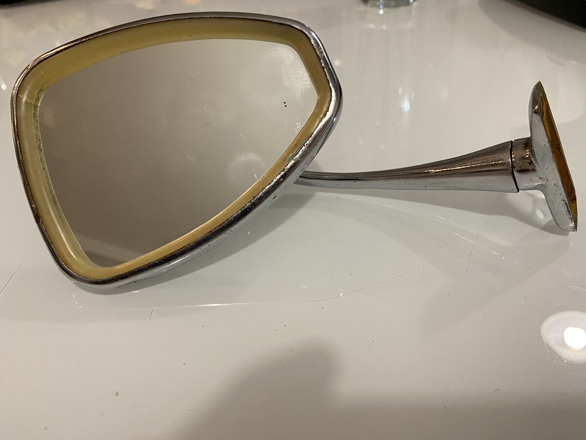

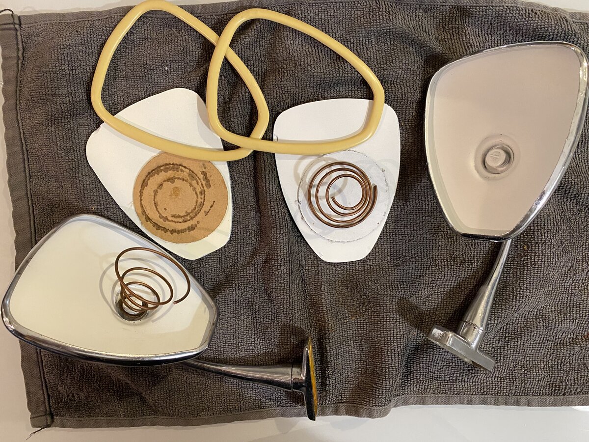

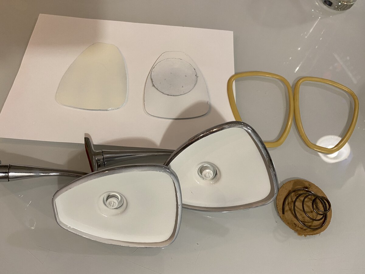

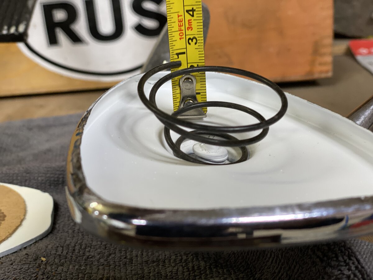

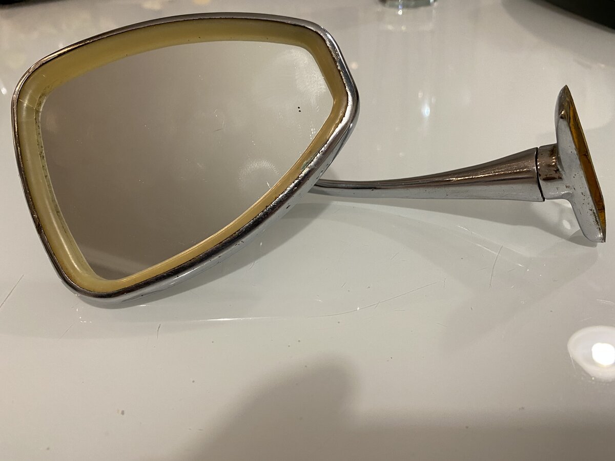

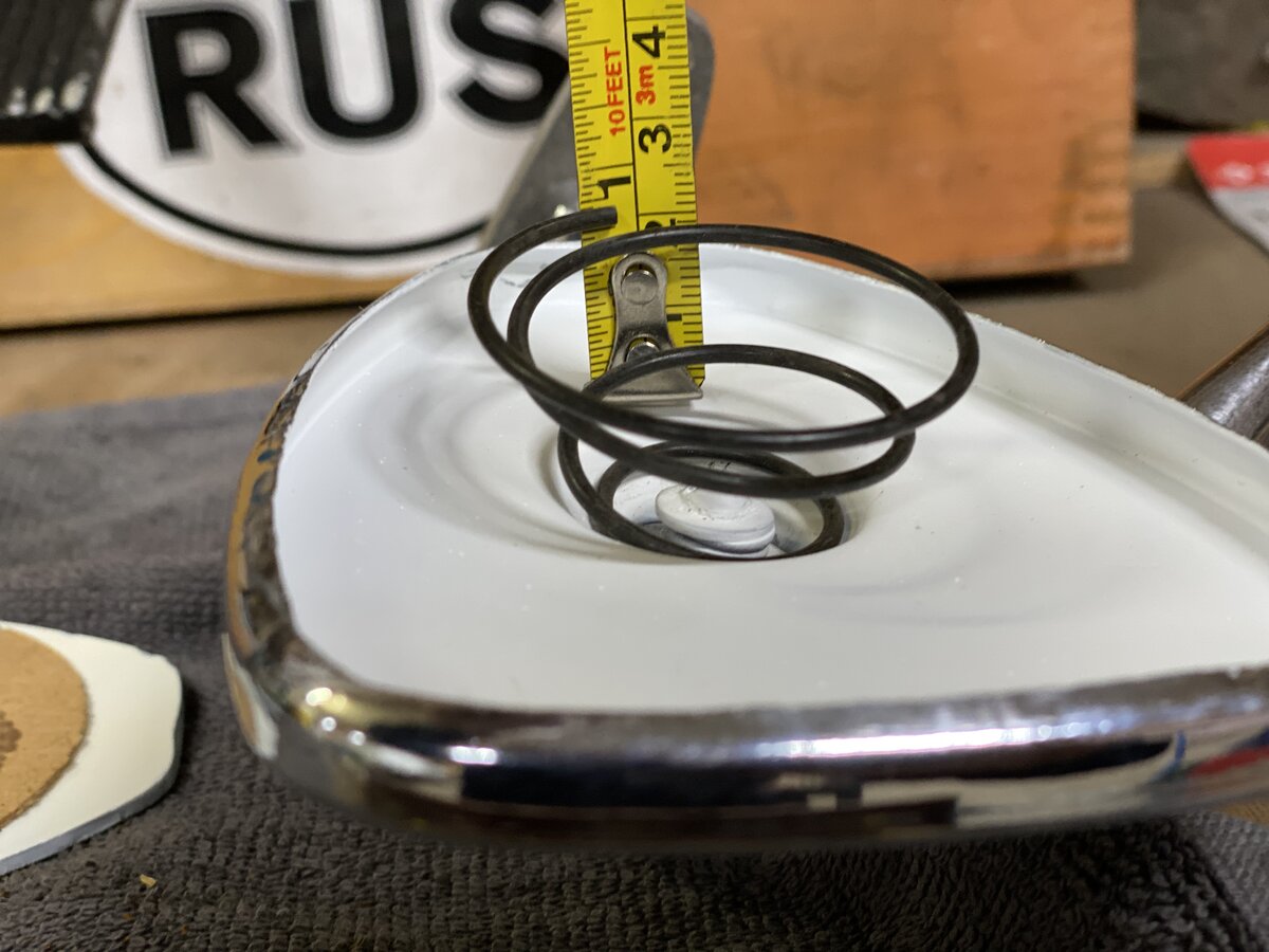

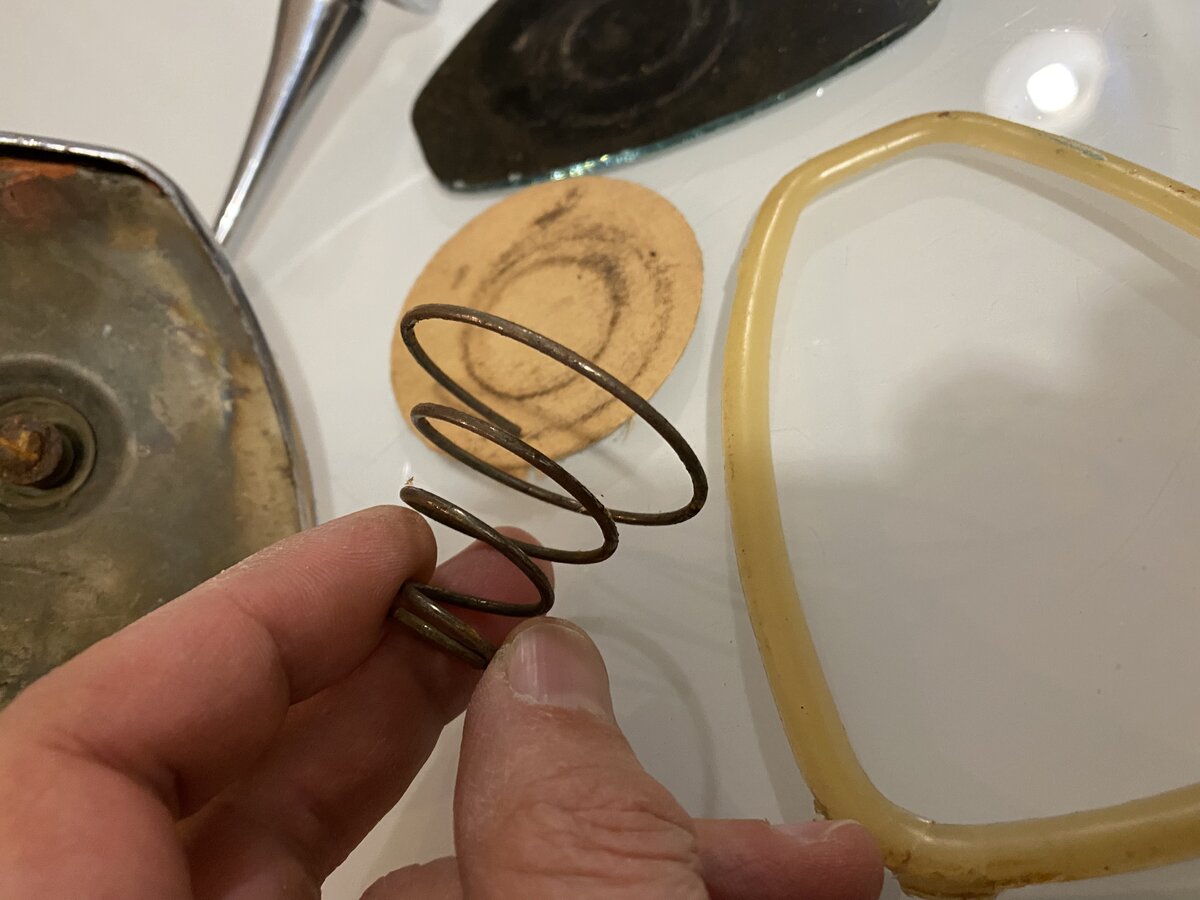

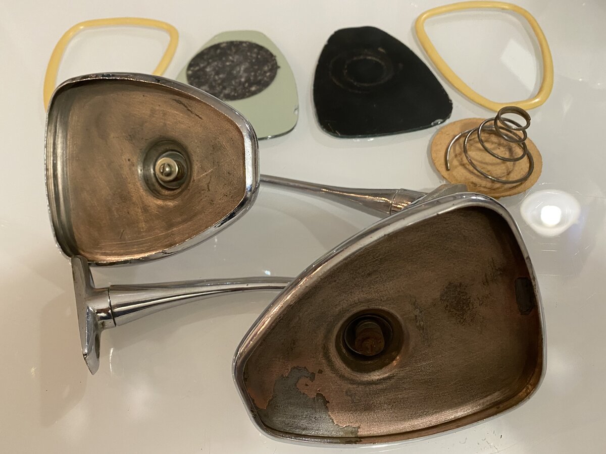

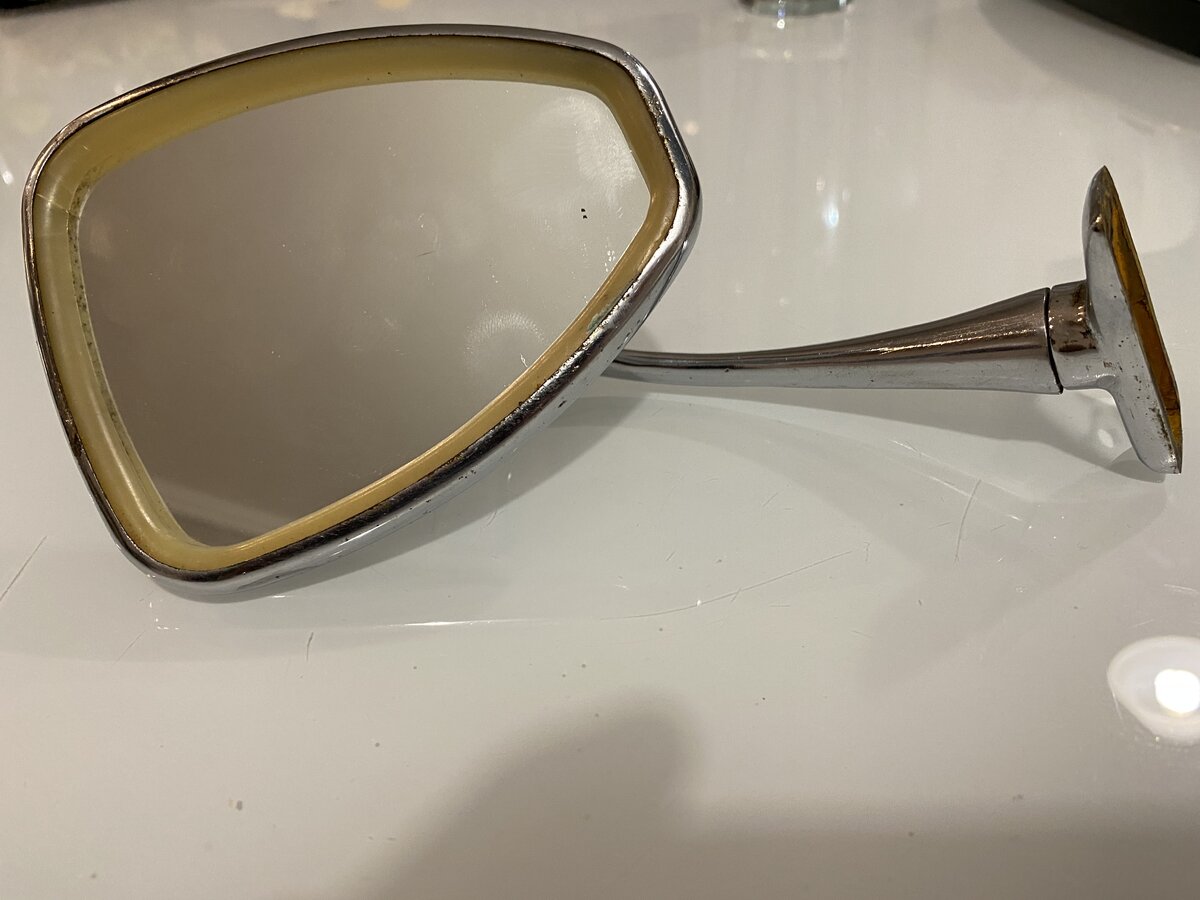

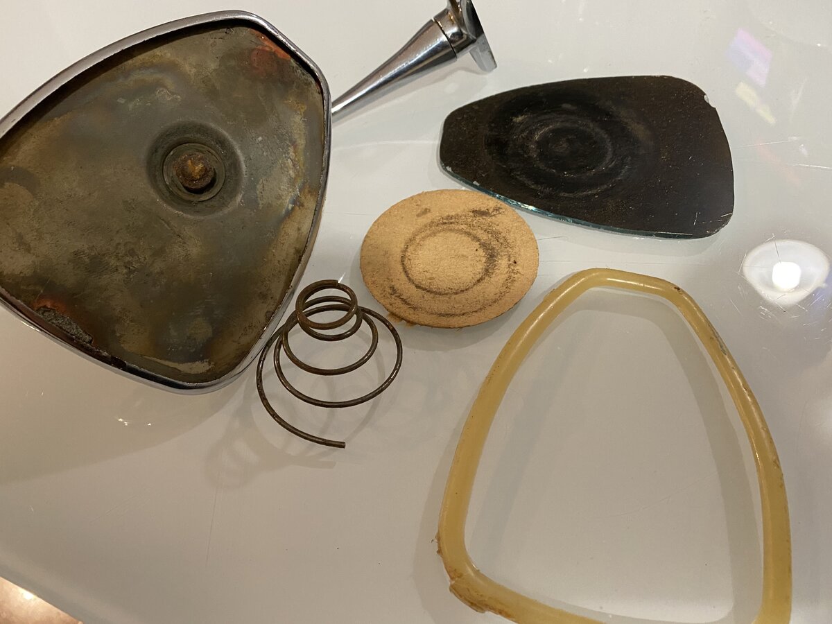

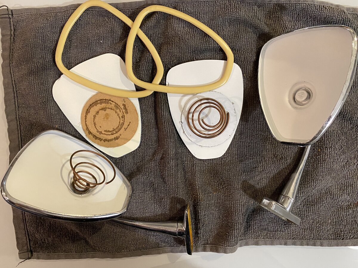

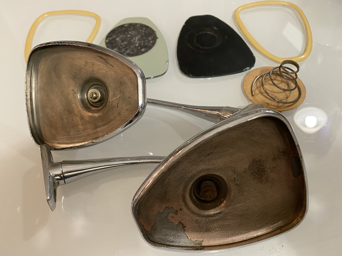

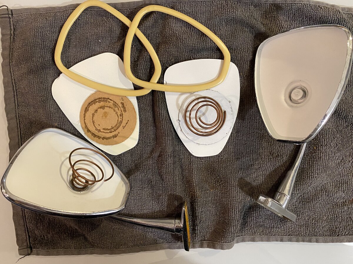

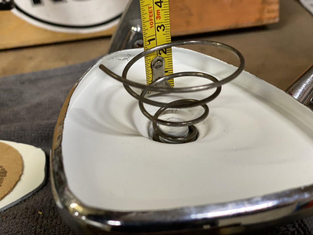

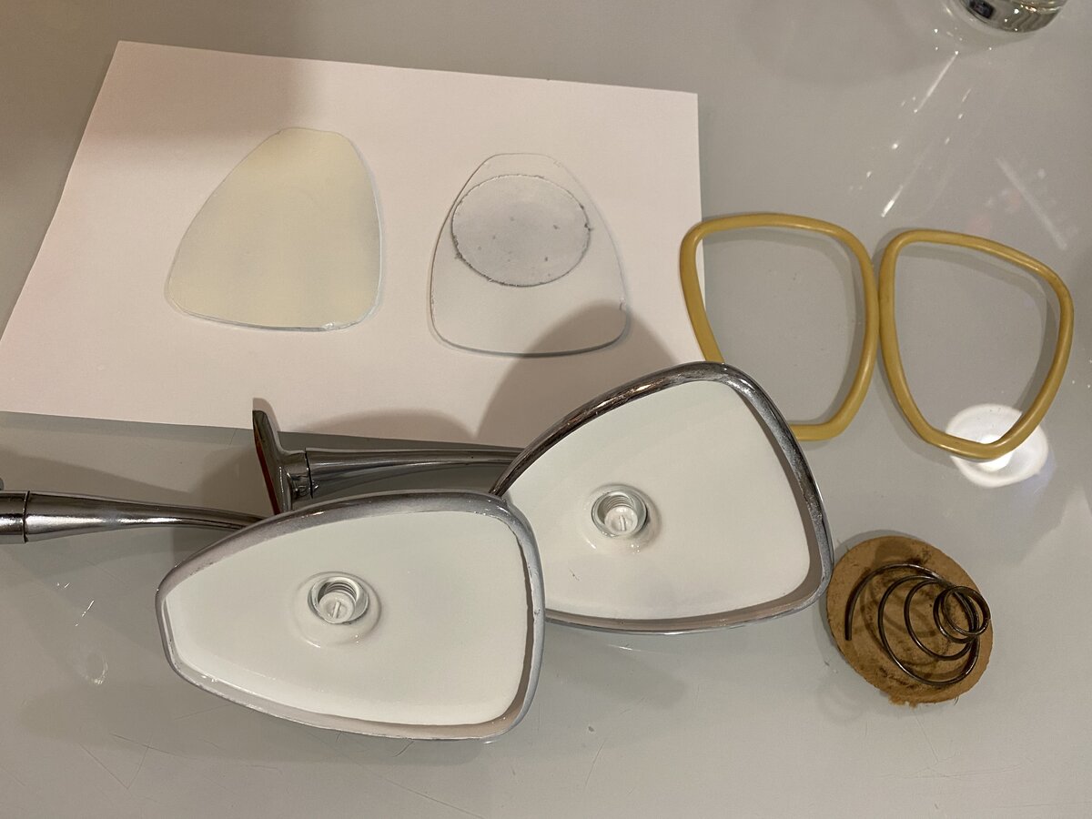

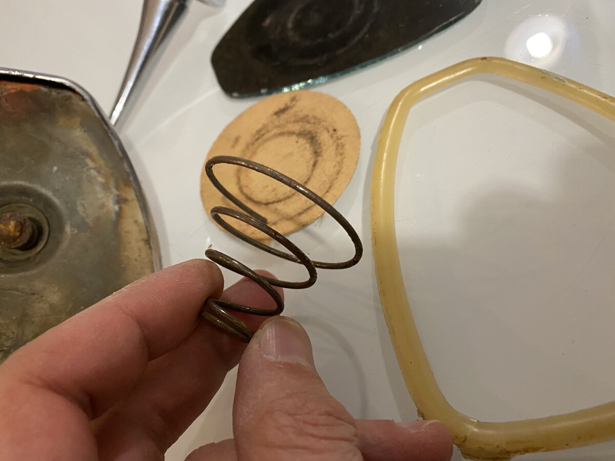

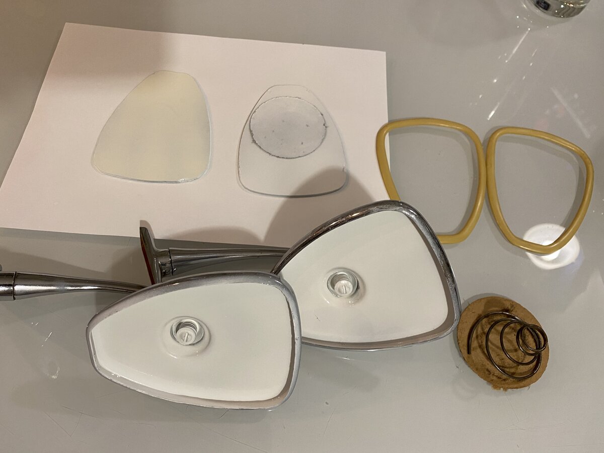

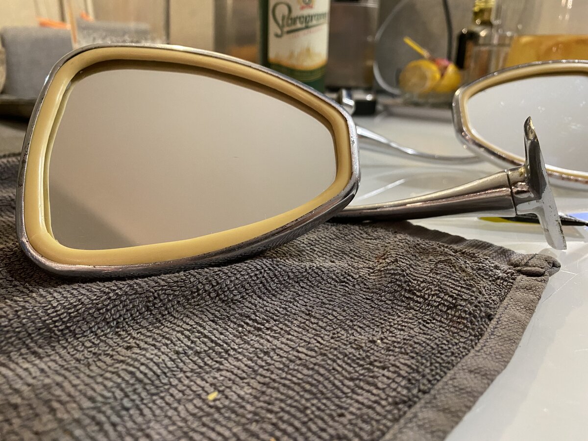

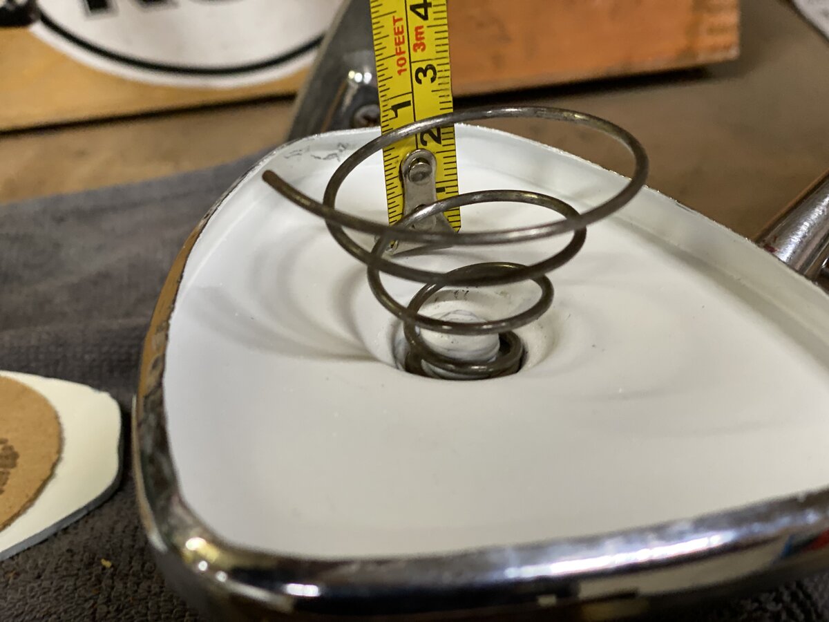

Немного позанимался зеркалами М-21. Из исследований.
Ранние шли с светлой окантовкой (ободок широкий в пору с новоделом), на зеркало с обратной стороны просто картон под пружину без клея (шоркалась, есть следы протира окраски).
Поздние шли с черной окантовкой узкой, на зеркало с обратной стороны паронитовая прокладка приклеена для пружины, все остальное аналогично. Видна работа на качество)

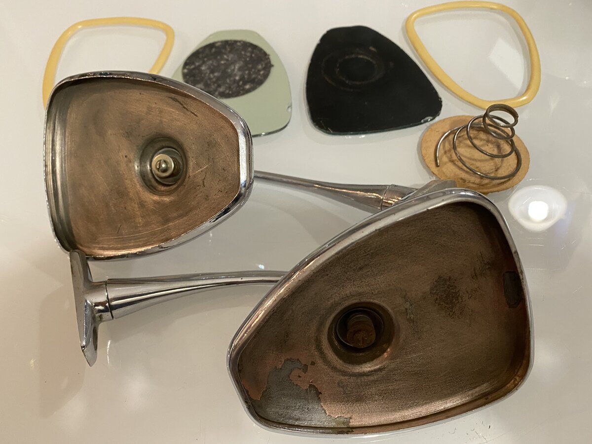

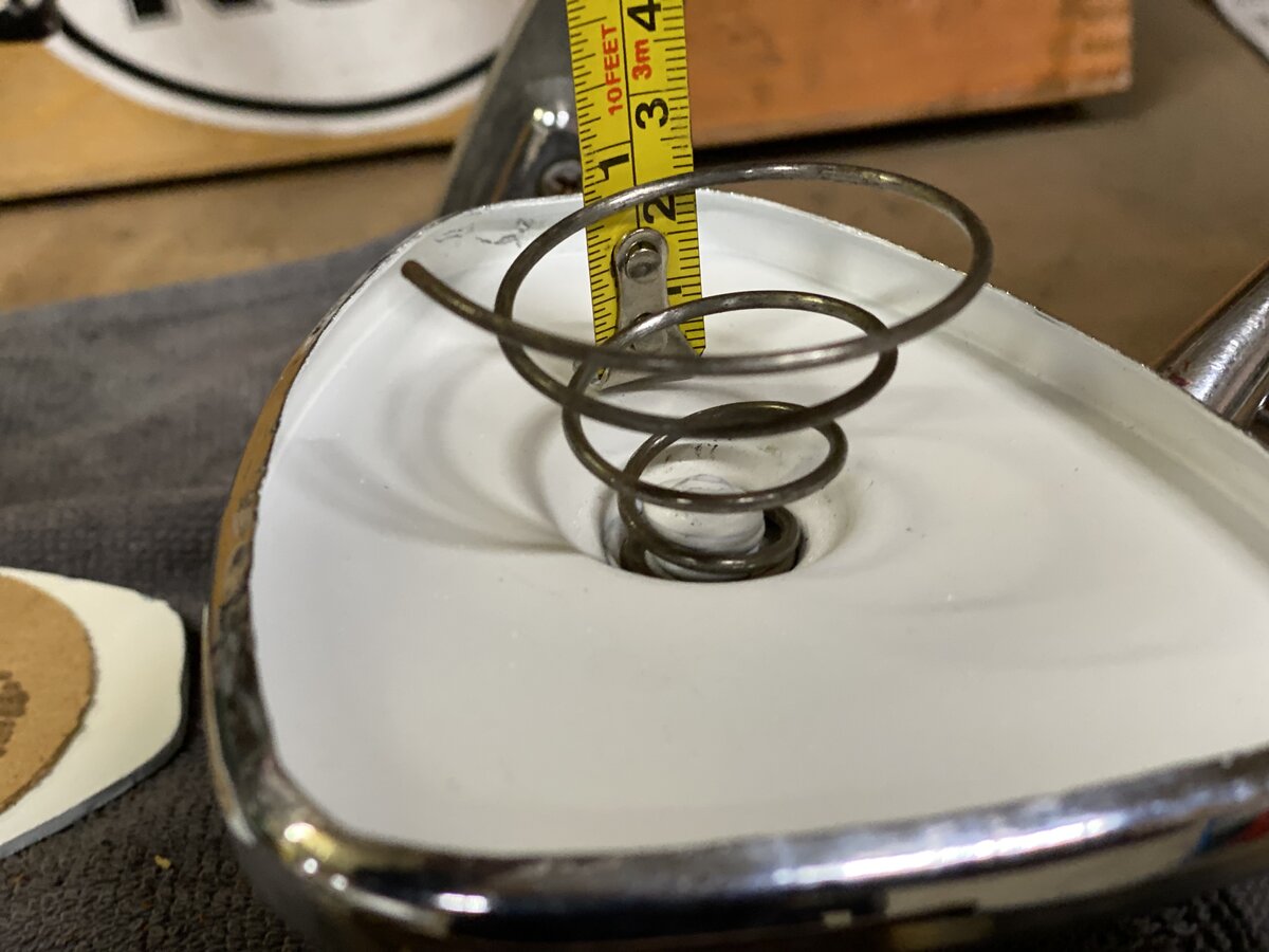

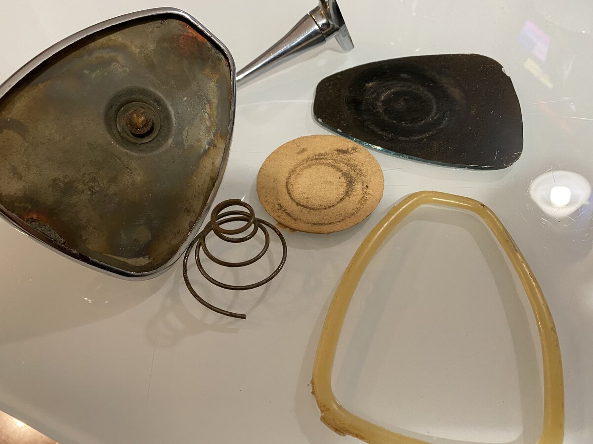

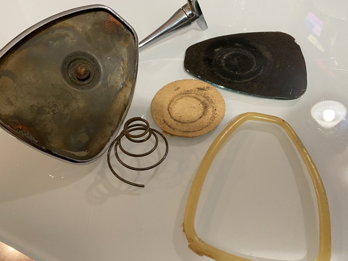

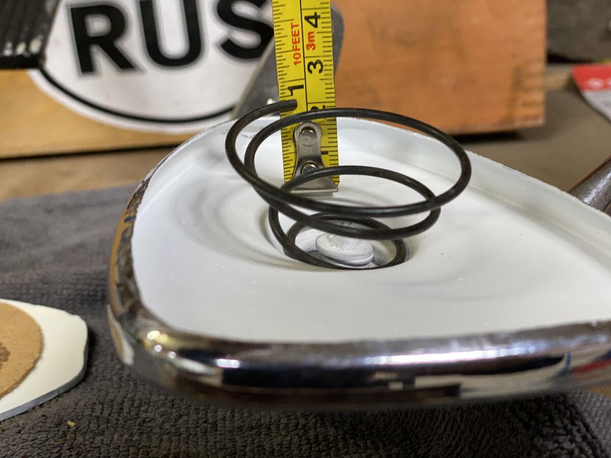

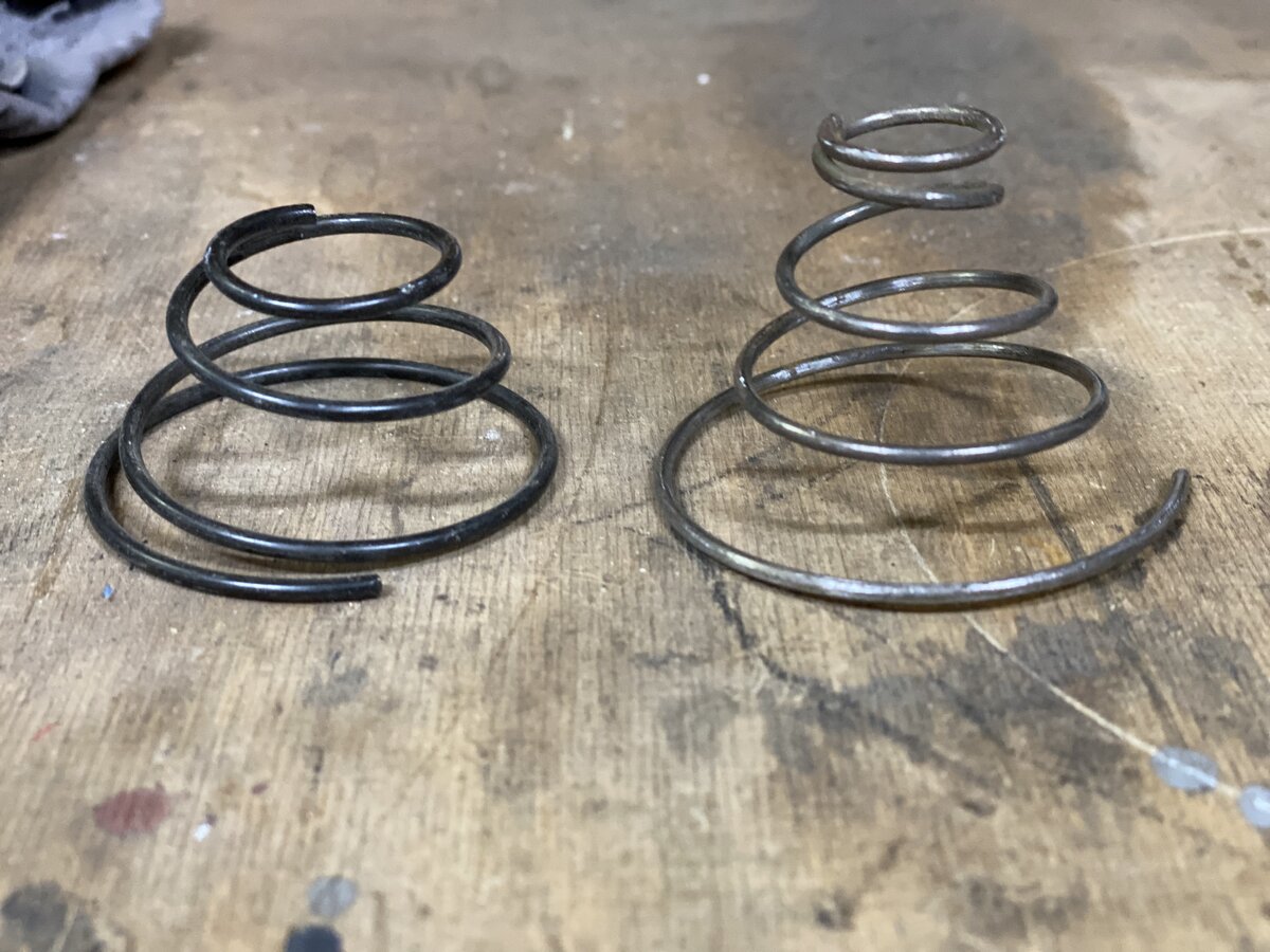

Пока не дошел, покрасил внутрянку и оборот зеркал.

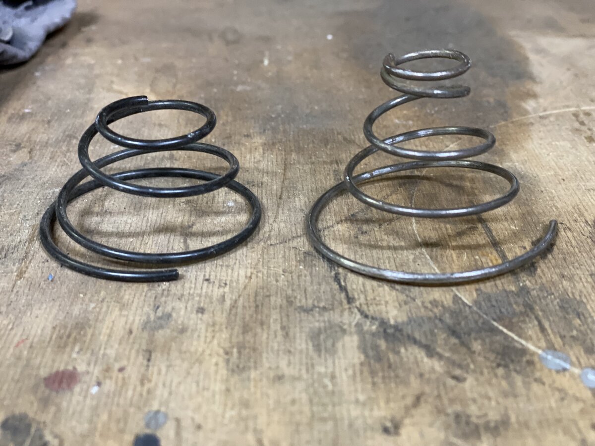

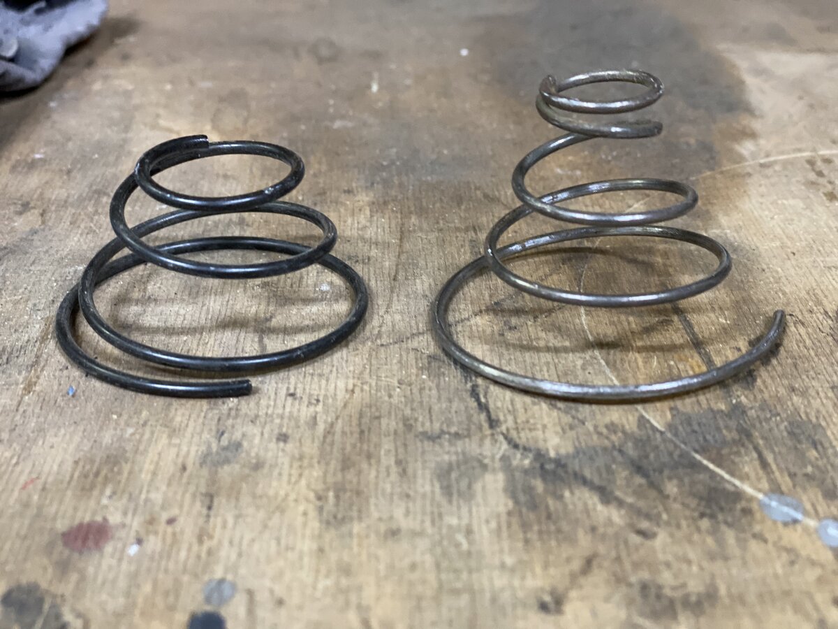

Да, к стати, пружинка и в прямь как с под ручки дверной с салона, немного ниже, но это компенсируется внутренним малым диаметром, салонная упирается в тиснение, а родная в дно.
И еще из наблюдений: на раннем внутри слой меди, хромировали на медь, а позднее без признаков.

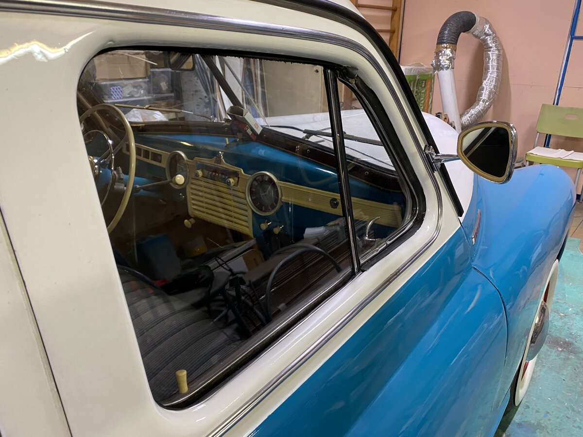

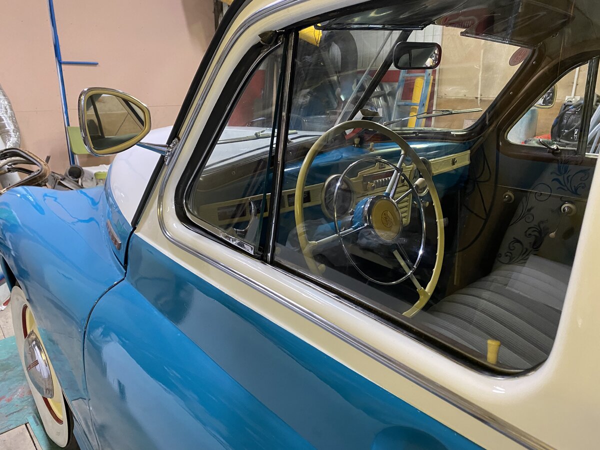

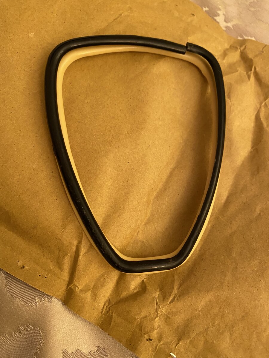

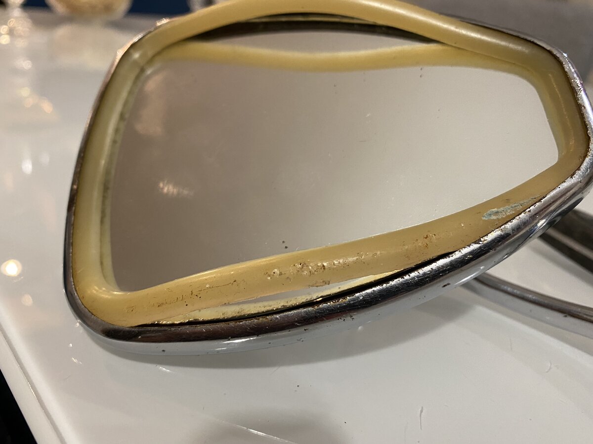

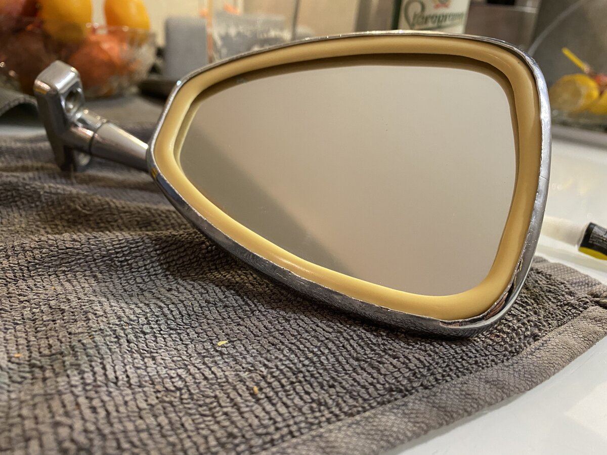

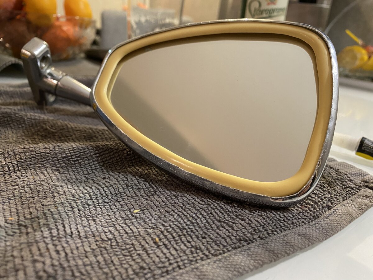

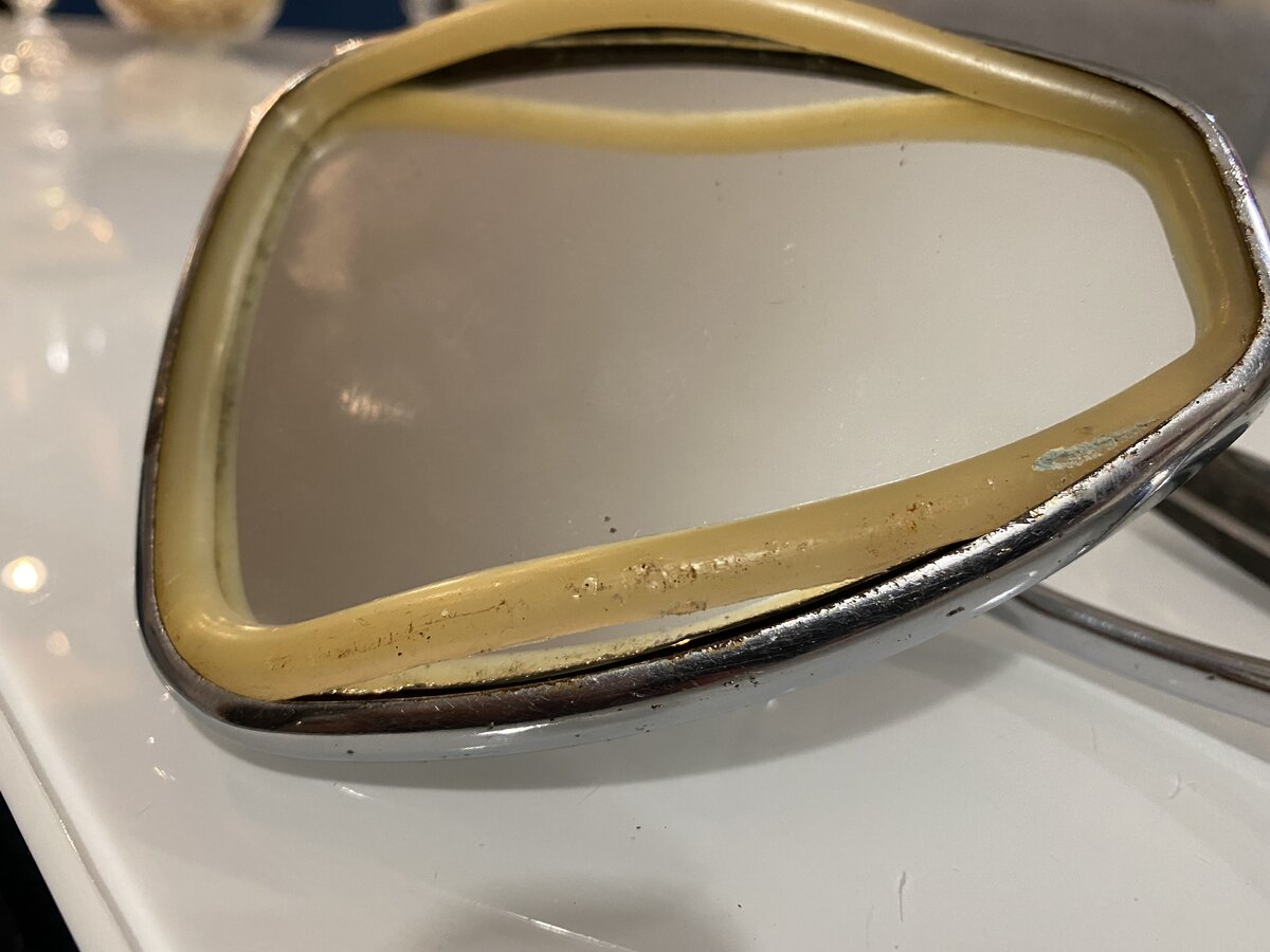

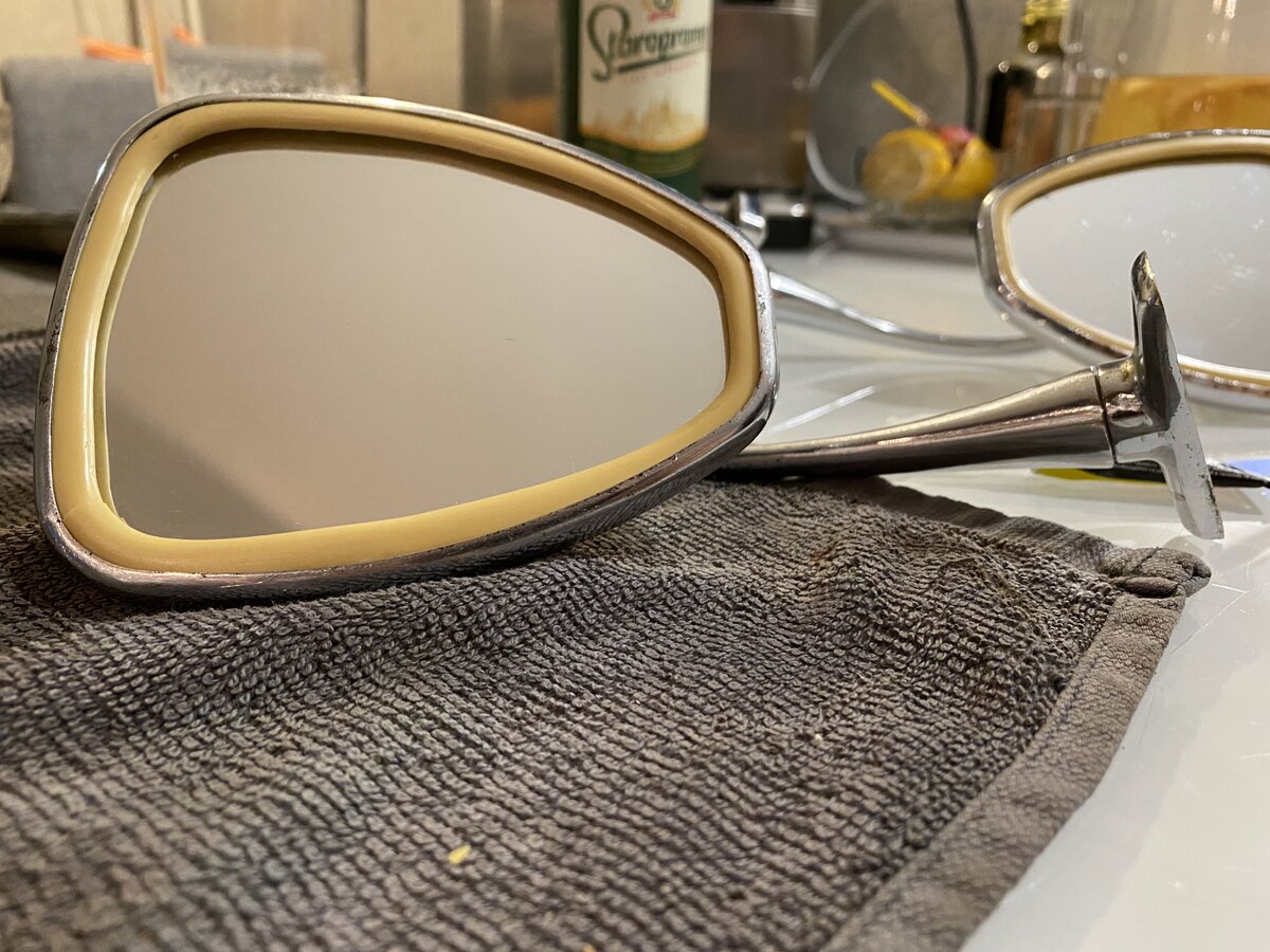

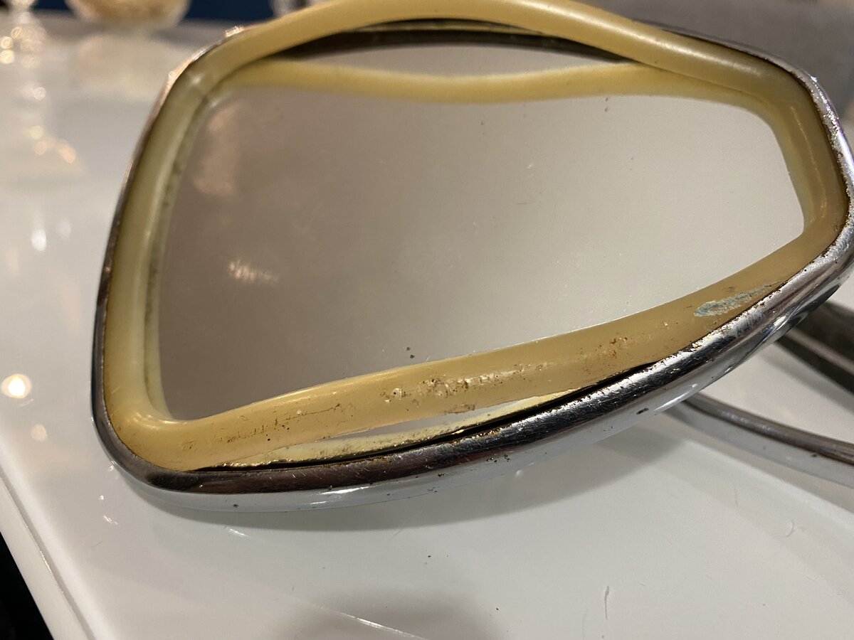

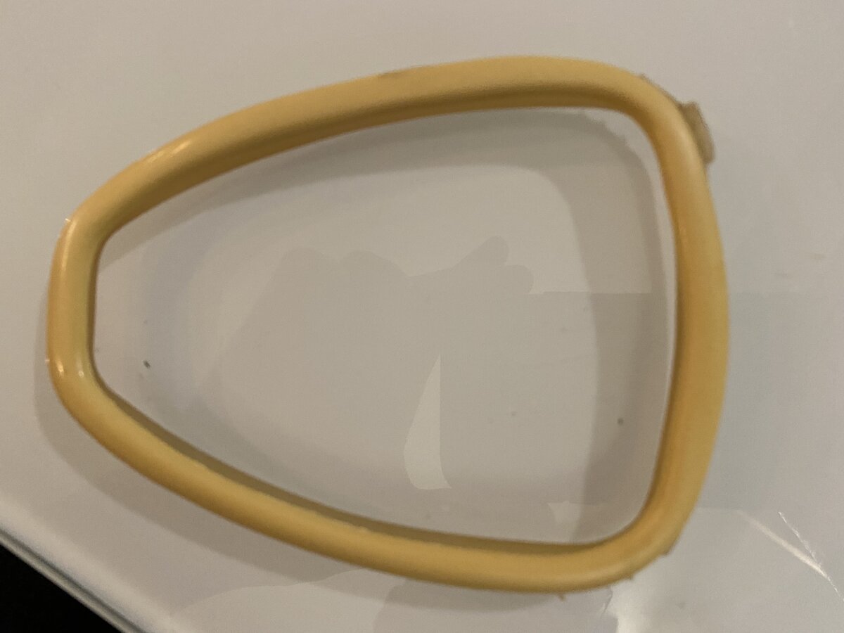

Закончил сегодня с зеркалами, результатом не очень удовлетворен. Сэм, Москва тоже не айс в новоделе, ширина норм, но геометрия не совпадает.
8AC3AB7B-389A-49E7-8D23-84126B2E7A89.jpeg5F9AA8B6-0C59-4BFD-AB4C-9B7258C429D5.jpeg4E48B39D-16CF-4E89-BE70-833B7342B618.jpeg
3 602
Это не правильно подобранный материал.
Он скукожился от времени. или от света
Прочитал, что это новодел
Реакции: Pika

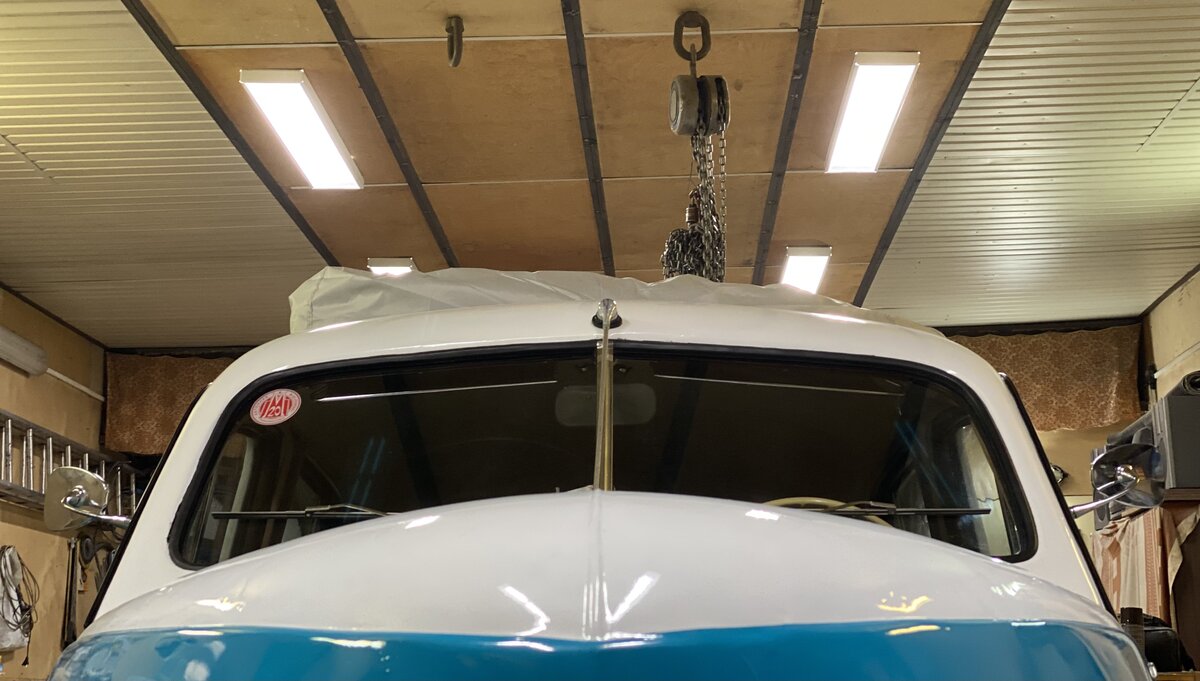

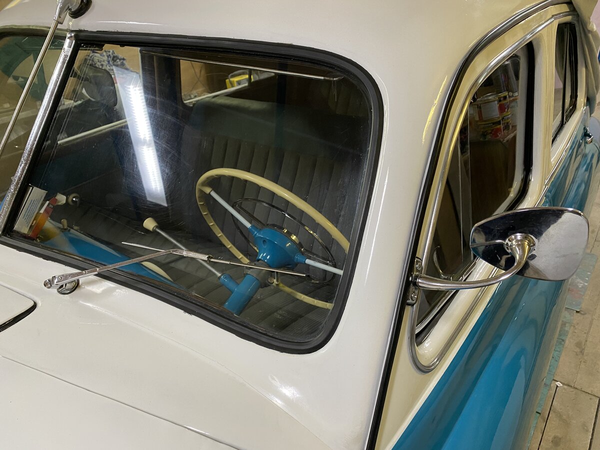

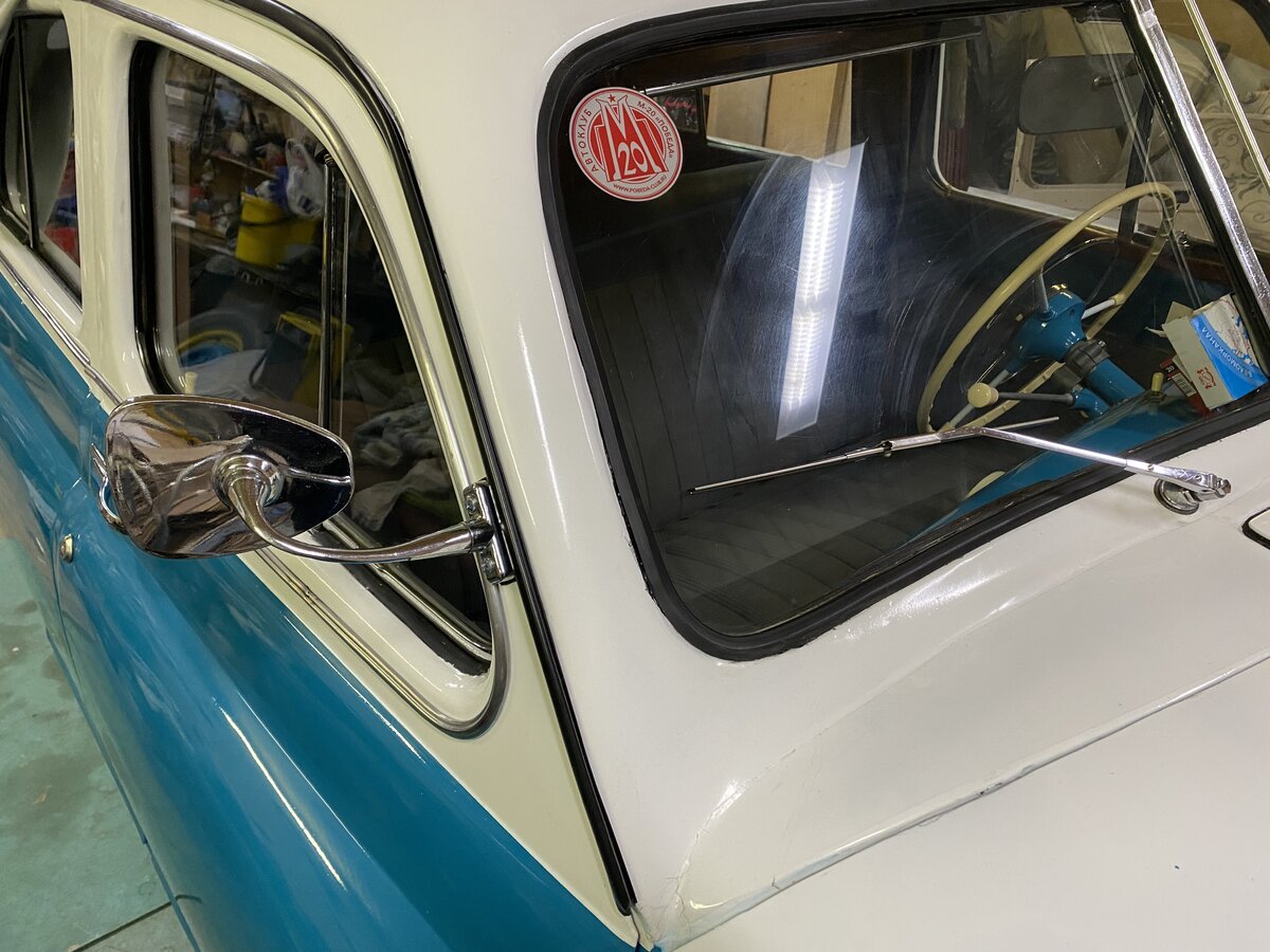

Сегодня моя Победа обрела и с правой стороны зеркало, теперь створ ворот видно с обеих сторон)
HistoriK
14.02.2011
2 154
7 074
Цвет очень удачно подобран.
Отличный автомобиль)
Реакции: Pika и СЭМ

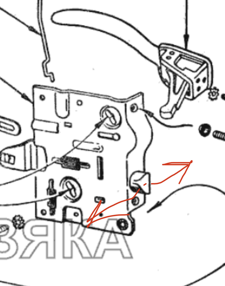

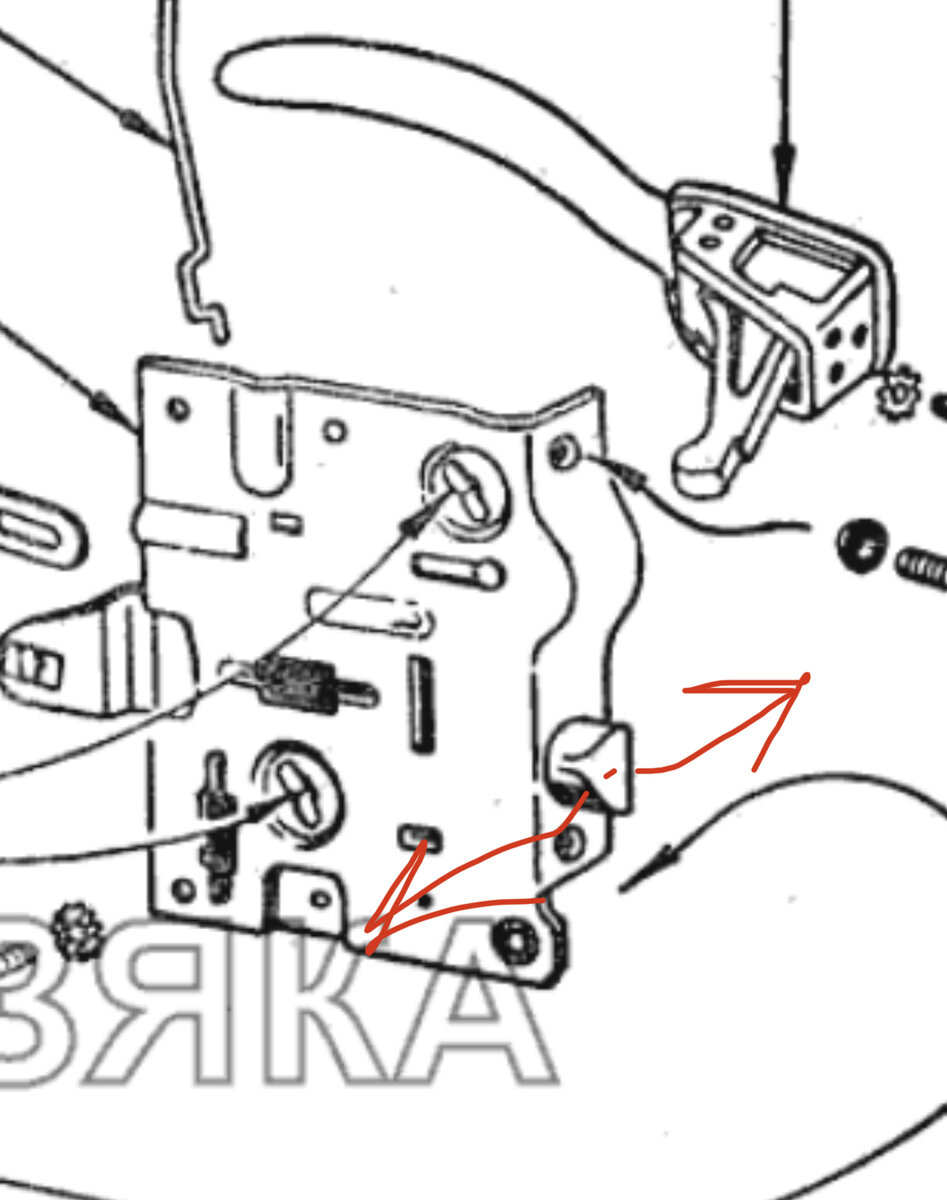

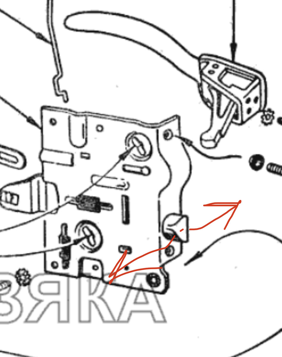

Шевелится язык замка.
На стойке сдвигаешь защелку от себя, не достает чтоб закрыться.
Может кто лечил замки, а именно болтающийся язык?

Подстукивал молотком металл вокруг. Он чуть плющился и поджимал.

Если я правильно понимаю,то да. Или подкладывать чтоб язычек меньше болтался.
