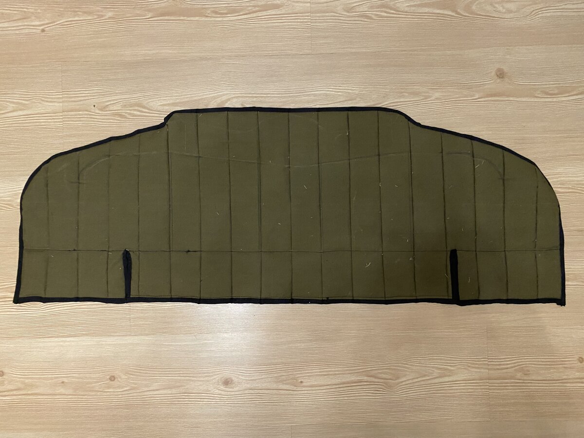

Еще продвинулся, теперь дело за клапанами и фурнитурой. Вопрос о креплении, завязками за брусья улыбки или зацепы были за эти брусья?

Работа двигается потихоньку, сегодня немного пошил на машинке)
Когда всё будет готово, рекомендую обработать аэрозолью, водоотталкивающей
как для обуви, или туристического снаряжения .
Попробуй сначала просто на кусочке, чтобы пятен не оставляла

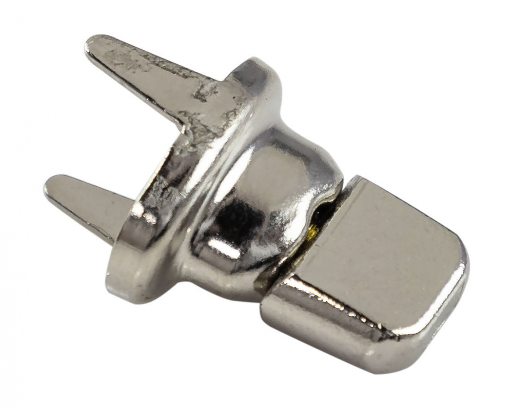

5 138
3 601
Посмотреть бы его.
ищи от яхтенной темы.
они нержавеющие.
Оцинкованные могут ржаветь
Реакции: Pika

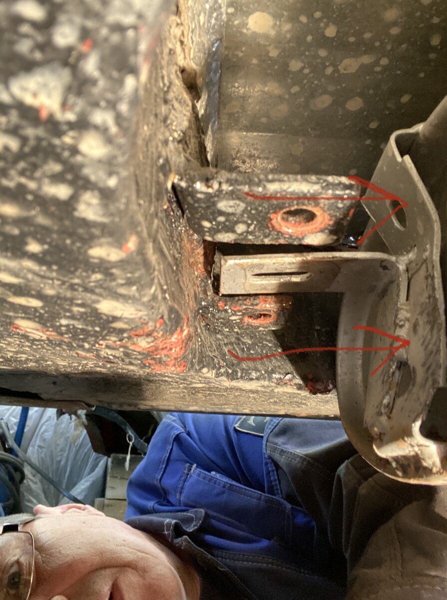

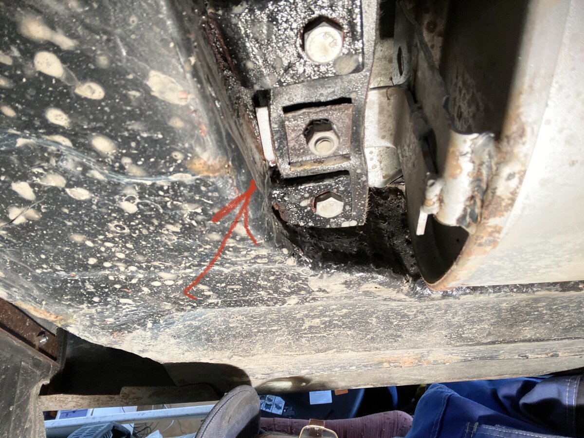

Сегодня продул поршневую за город, достигая отметки в 100, какая то вибрация, зуд на кузов идет, пока не понятно, что.

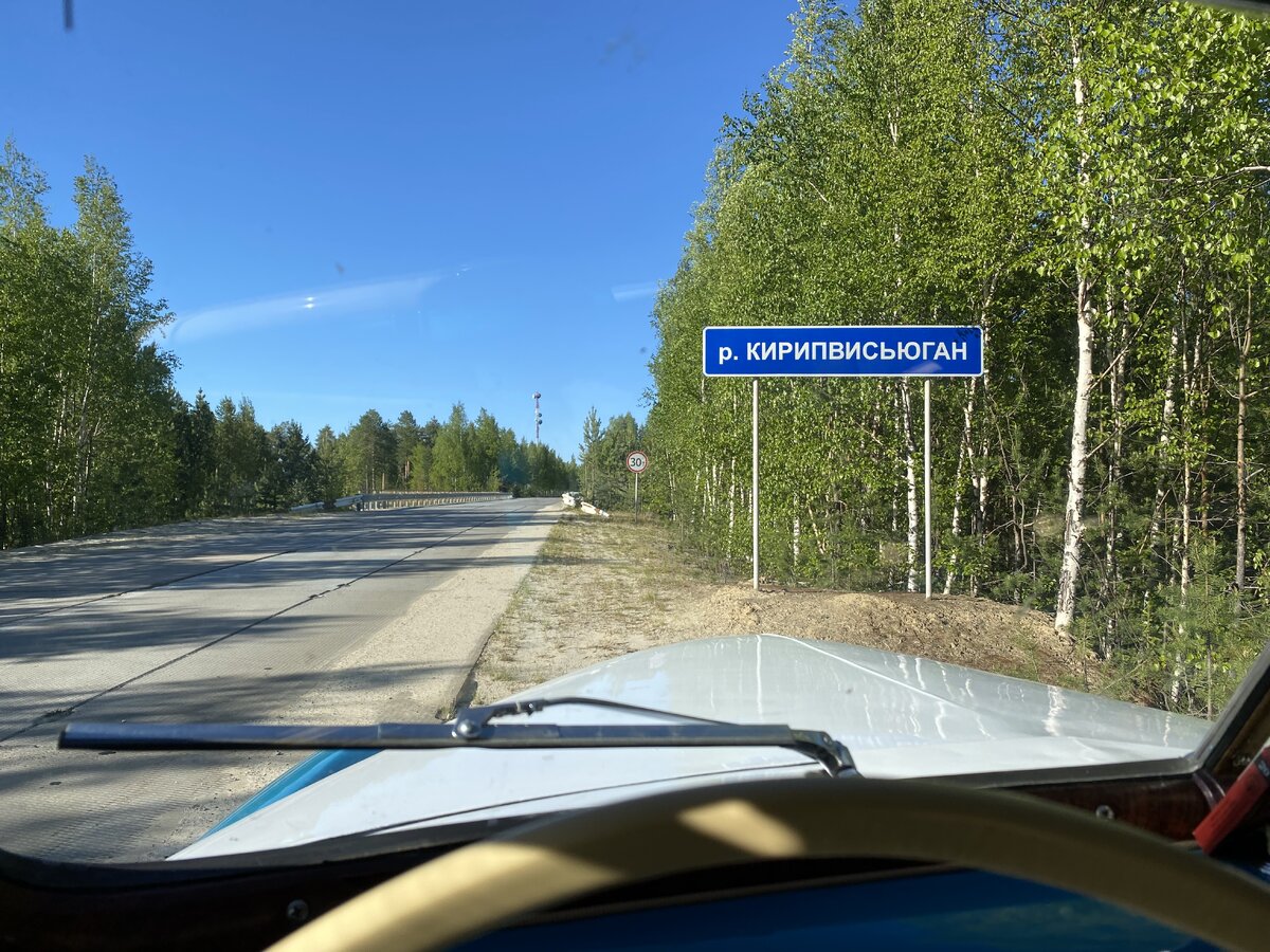

Расстояния пробегов увеличиваются, причудливые наименования рек буду презентовать. Сегодня в сторону Севера катался.
13 339
5 630
Зуд может быть из за касания мотора или кпп траверс, глушителя лонжеронов, проседание подушки 3 опоры
Реакции: СЭМ и Pika
4 229
5 856
Мысли такие же. Есть подозрения на глушитель, нужно залезть обследовать. Ну и все осмотреть.
Реакции: СЭМ
4 229
5 856

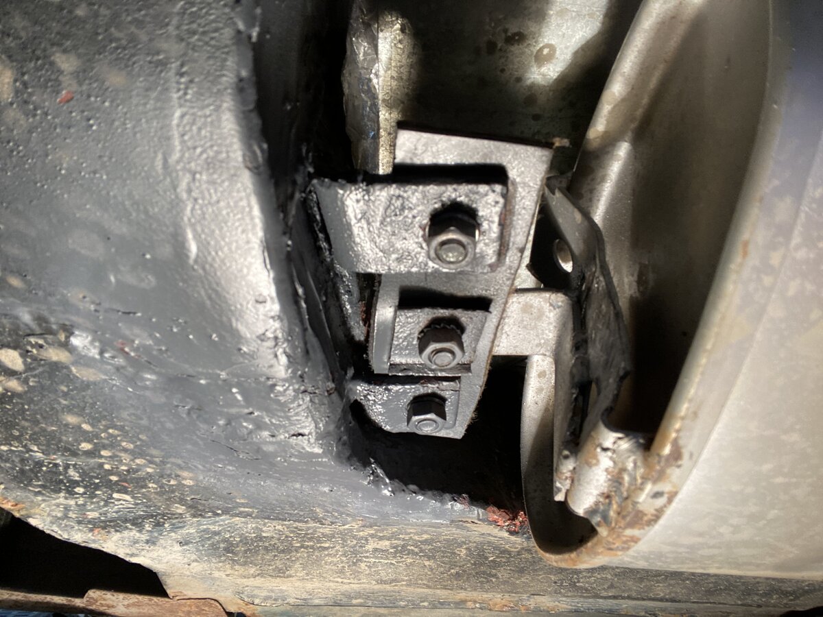

«Зуд» найден и устранен. Выхлопная система видать от цикличности прогревов, остываний немного поменяла «русло». Крепление глушителя в тупике начало упирается в короб понтона, даже с натягом. При прогреве системы появлялся зазор и начинало «зудеть». Без тяжелого молотка ремонт не обошелся

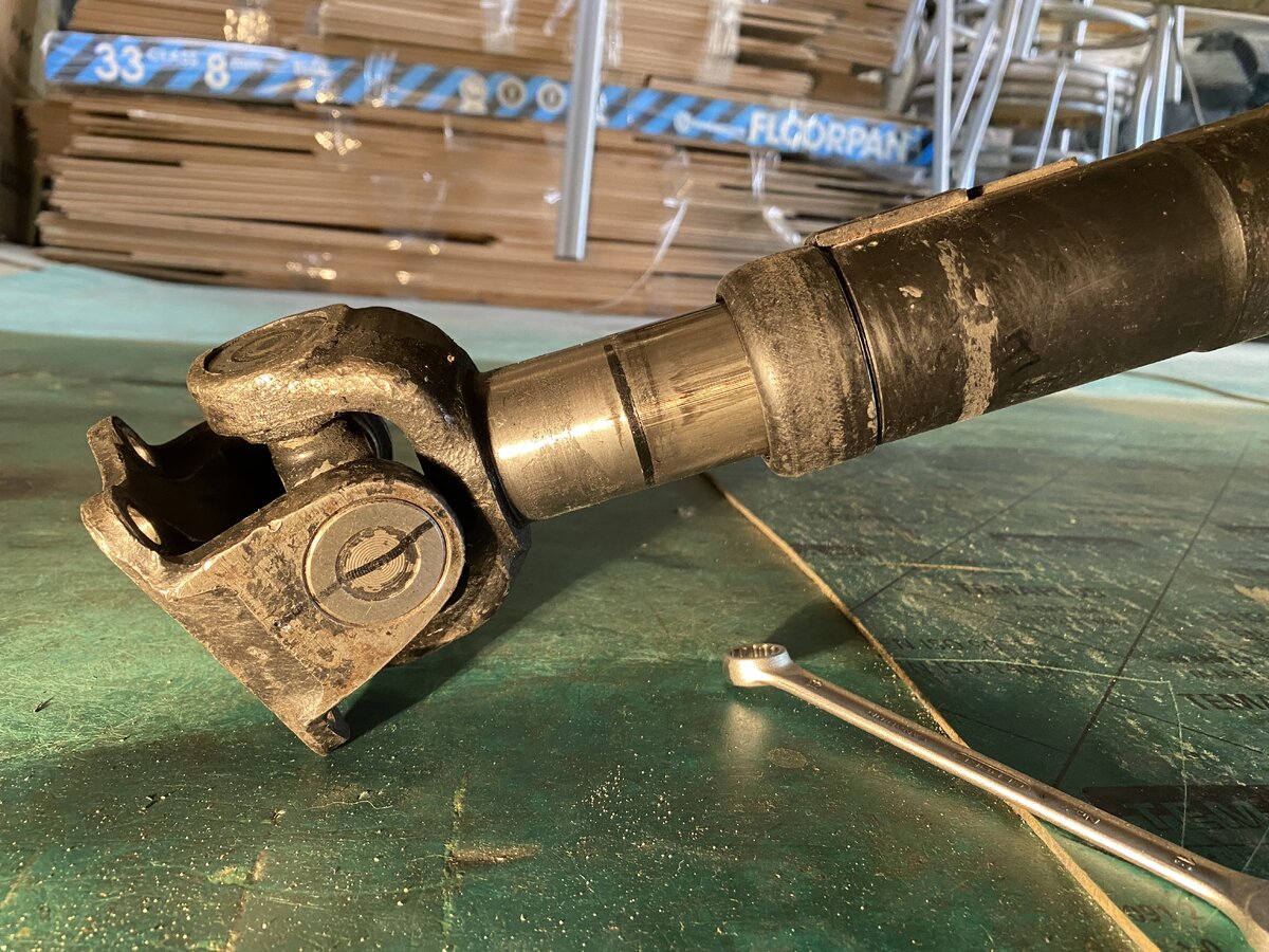

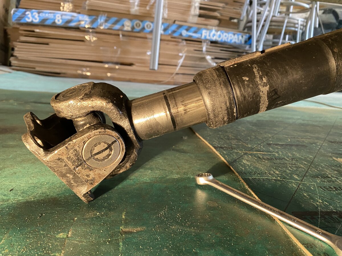

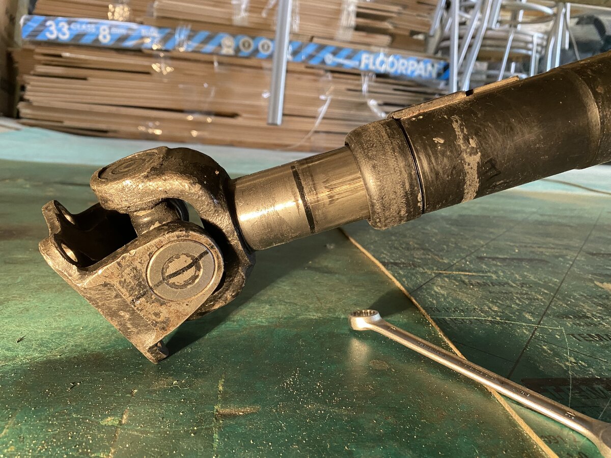

Подскажите по кардану кто занимался изменением длины. Сделал отметку на валу шлицевой в состоянии заправленного, запаска, инструмент … сухой вес по моему называется. На фото полный вылет шлицевой, метка по середине, это нормально или …?
