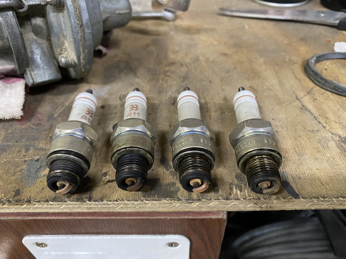

Подтраивает, сьем по очереди надсвечников показывает что реакции нет на четвертом цилиндре, а свеча вроде песочного цвета, как положено. Слева первый на фото. Что можно сказать по свечам?
1 910
1 796
Нормальные, живые свечи. На четвертой, вроде есть немного масляного нагара. Подсос.
Подсос чего, масла?
Мне кажется богатит с топливом. К фильтру воздушному нет доверия, вроде и промыл его в ультразвуковой ванне, при замене масла после 1000км, мыл в бензине … не знаю, есть мысли перейти на бумажный, сухой. Кто то делал такие манипуляции?

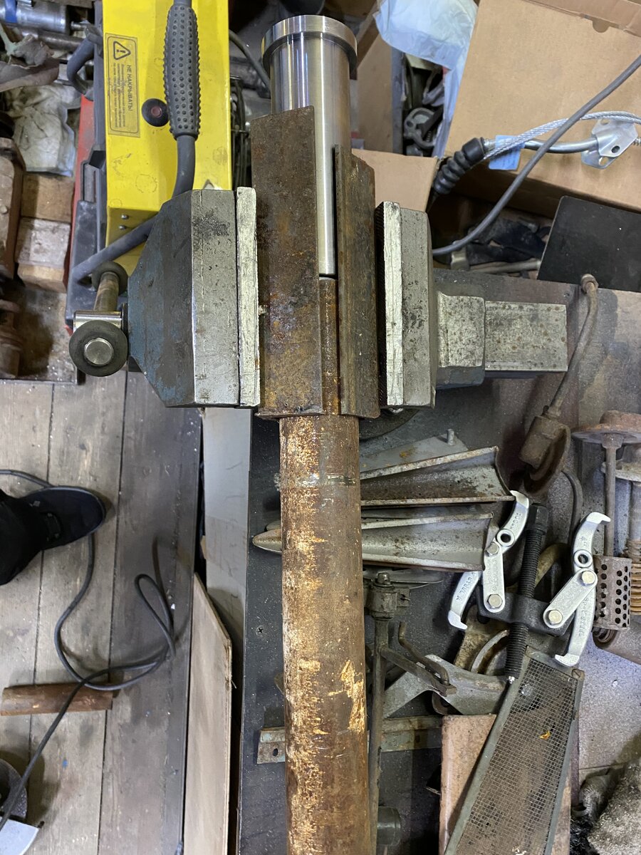

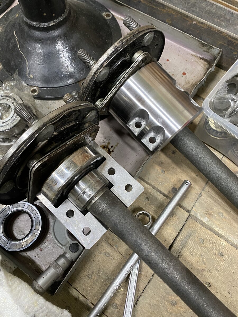

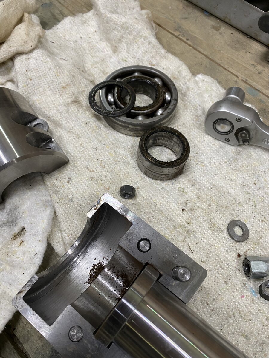

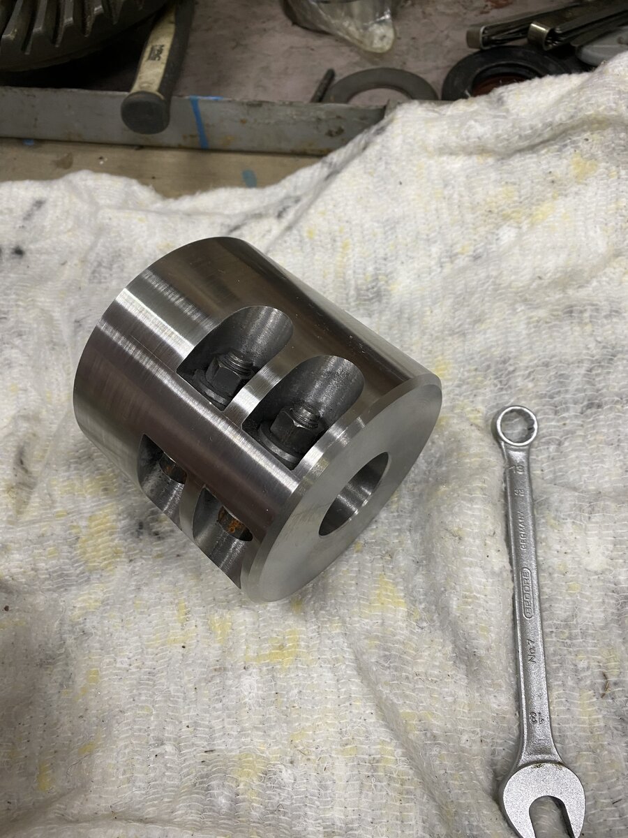

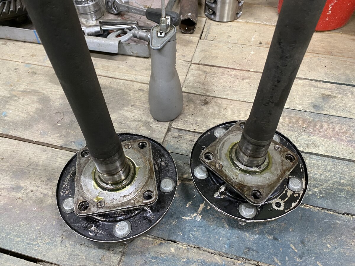

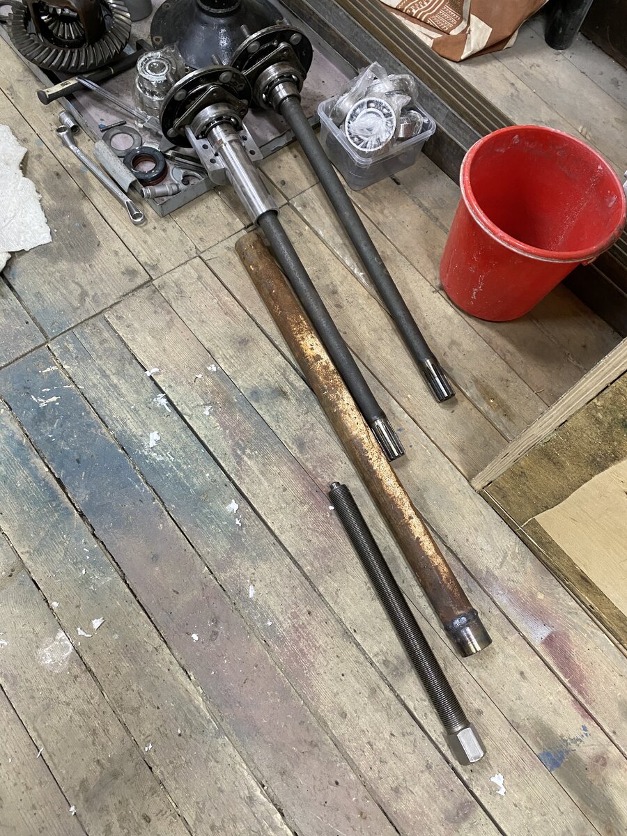

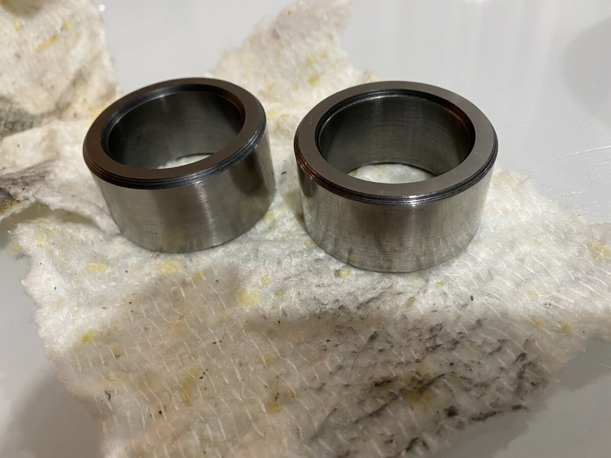

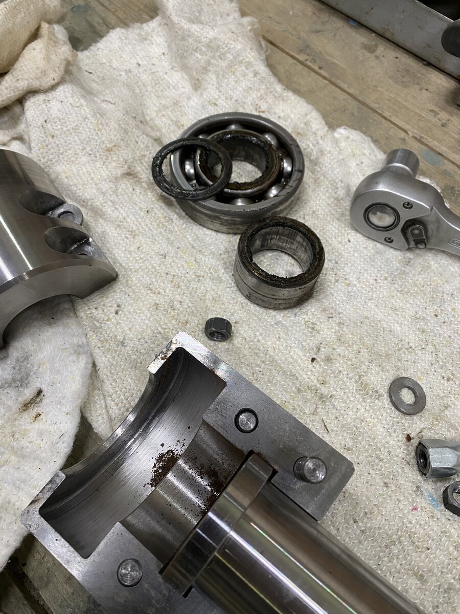

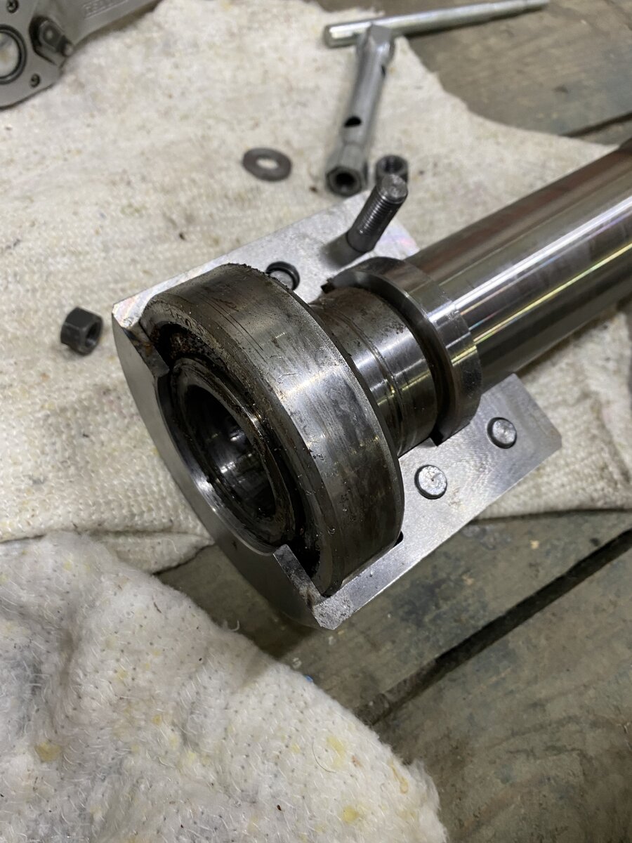

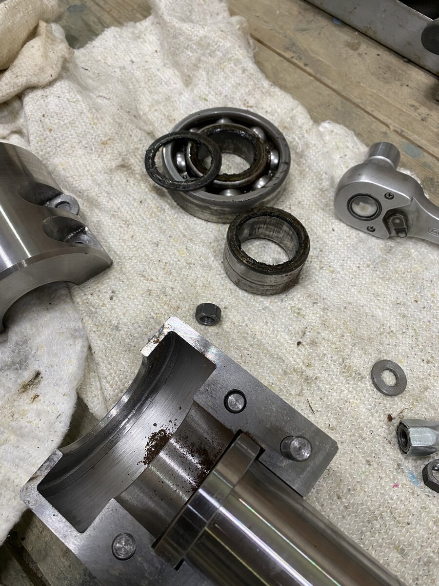

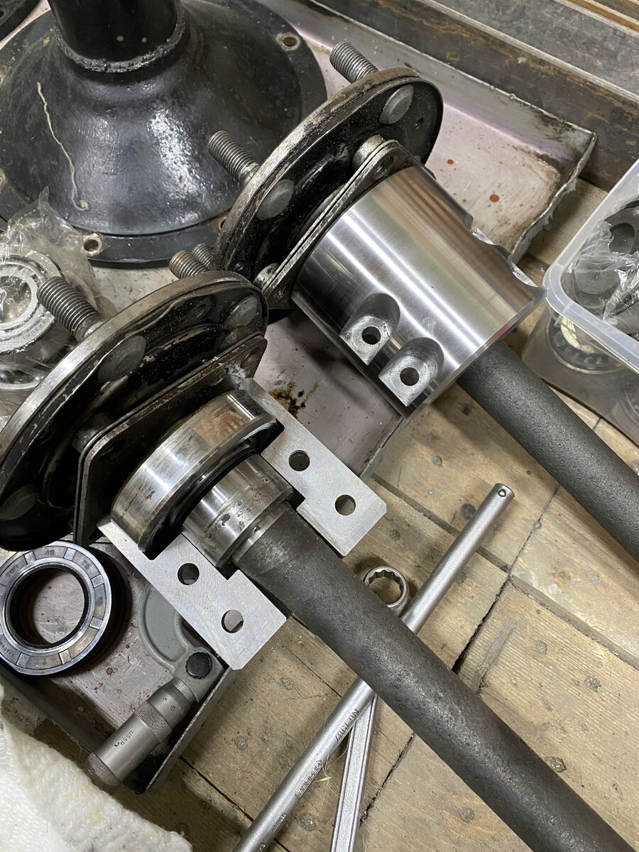

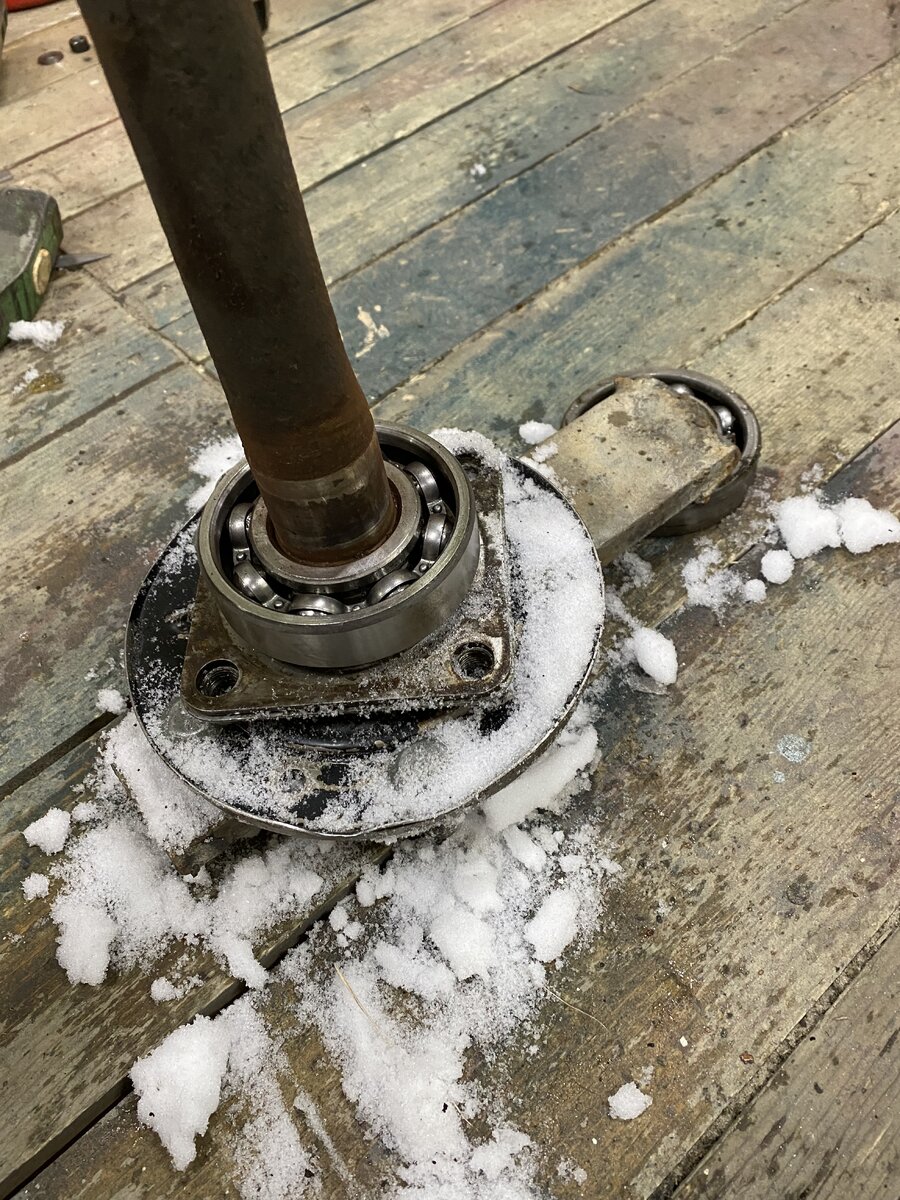

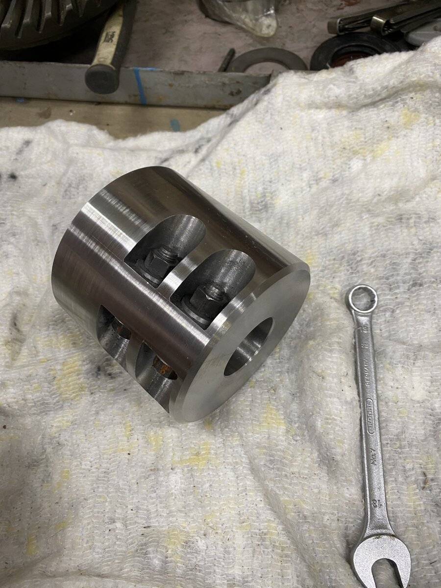

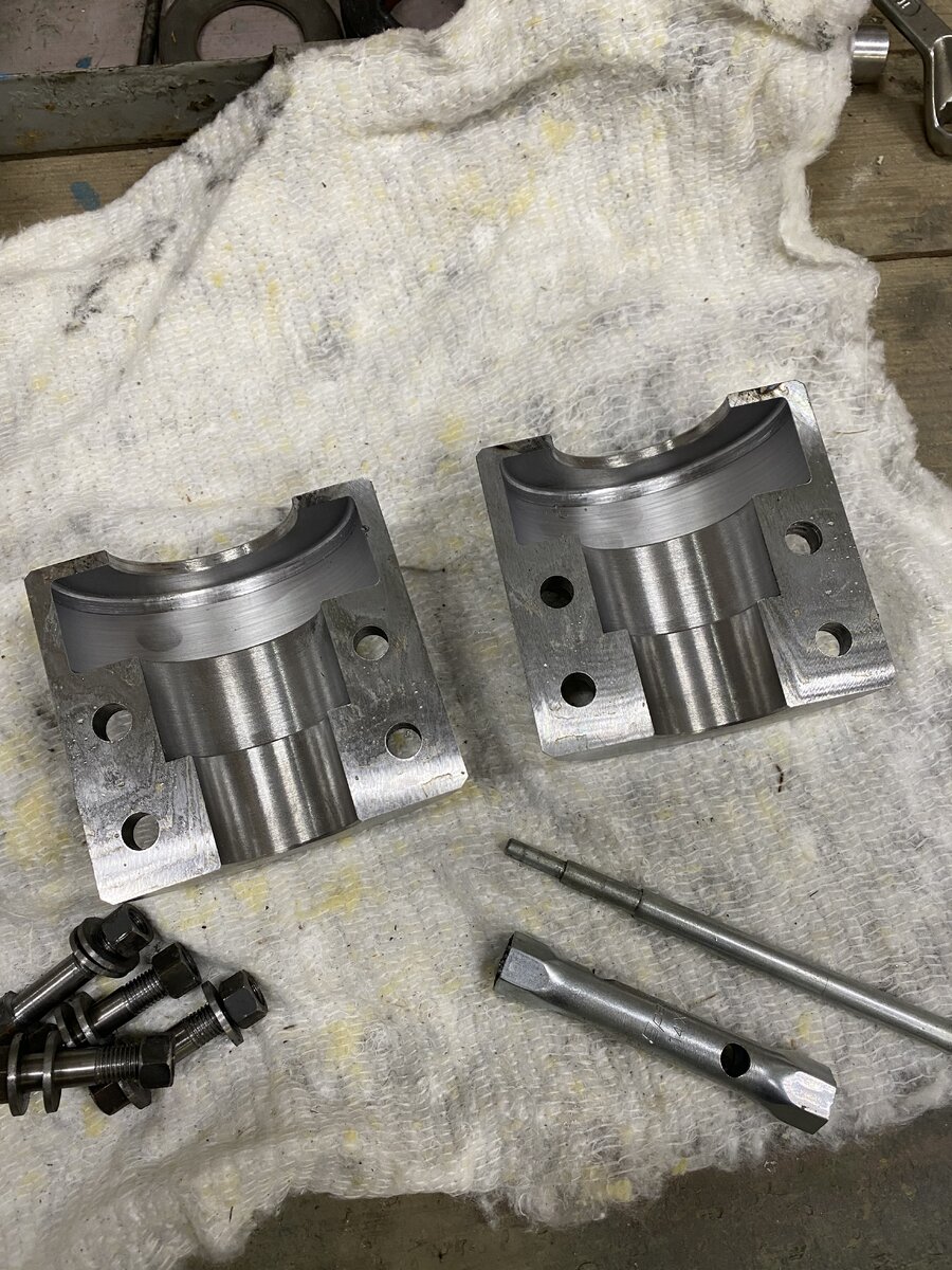

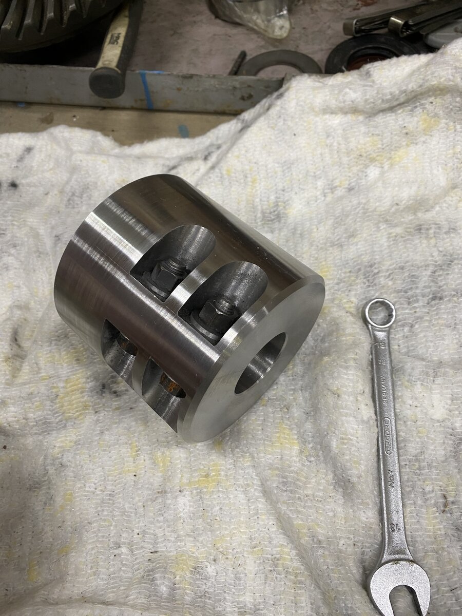

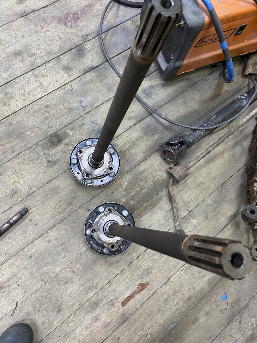

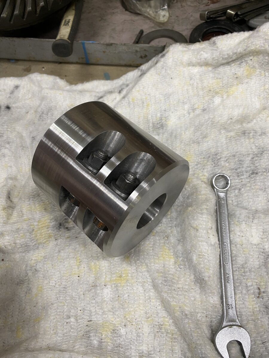

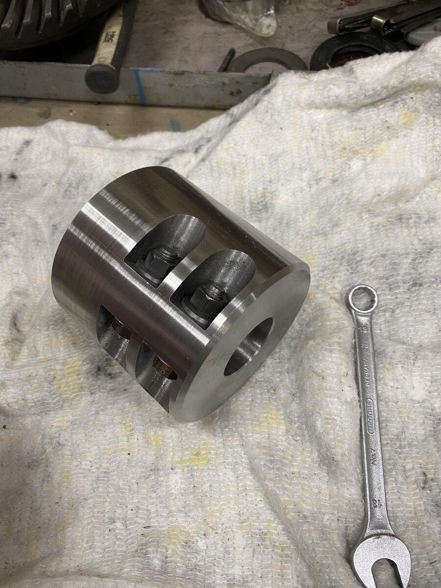

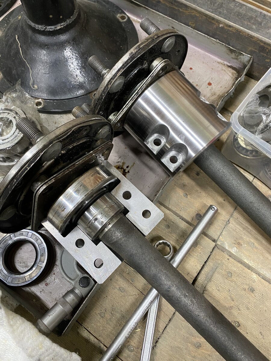

Ремонт моста 21 продолжается. Проблему с подшипниками и втулками запорными полуосей решать болгарином не стал, как то не по душе. Насмотрелся видео сьемников на ютубе, снял размеры и мне изготовили разьемный захват, далее дело техники.
Посмотреть вложение 203102Посмотреть вложение 203103Посмотреть вложение 203104
Очень интересно
Жду результат

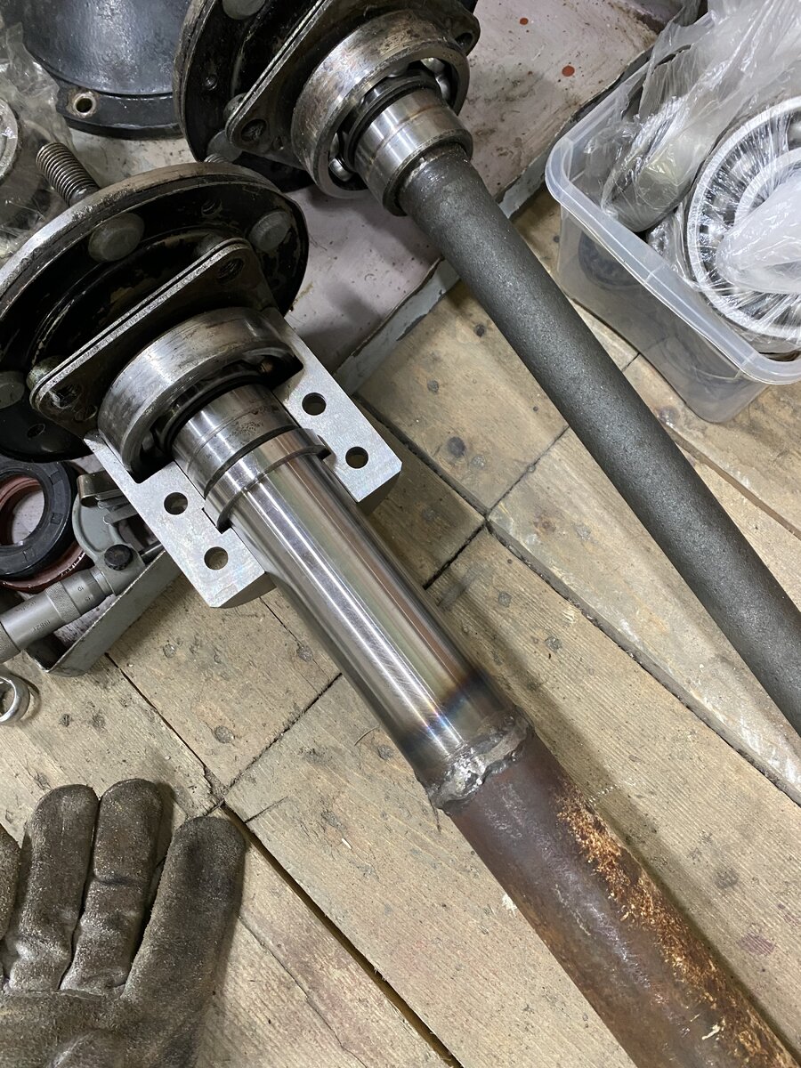

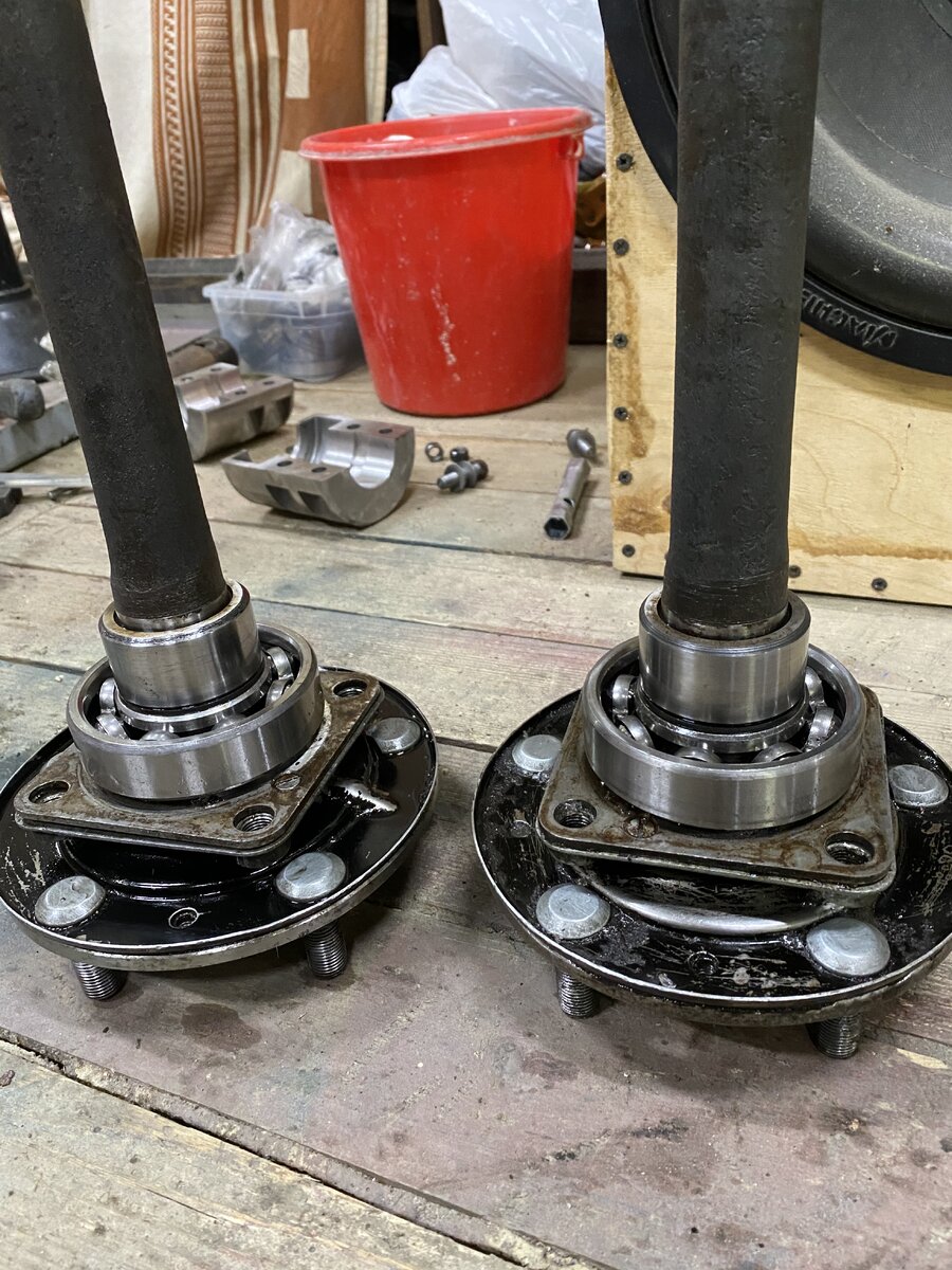

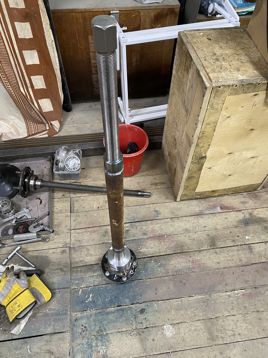

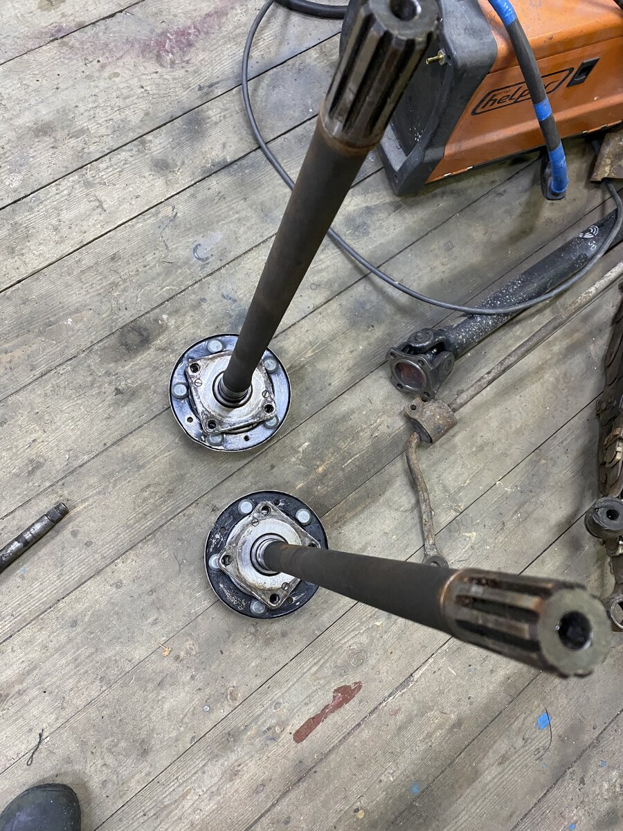

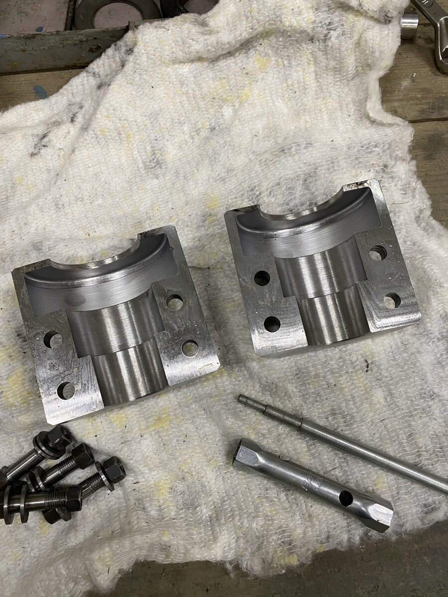

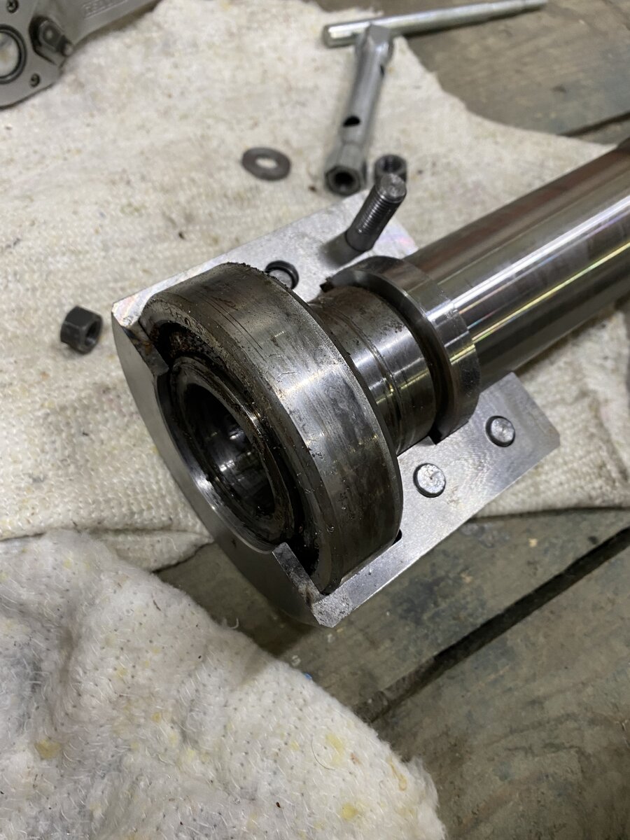

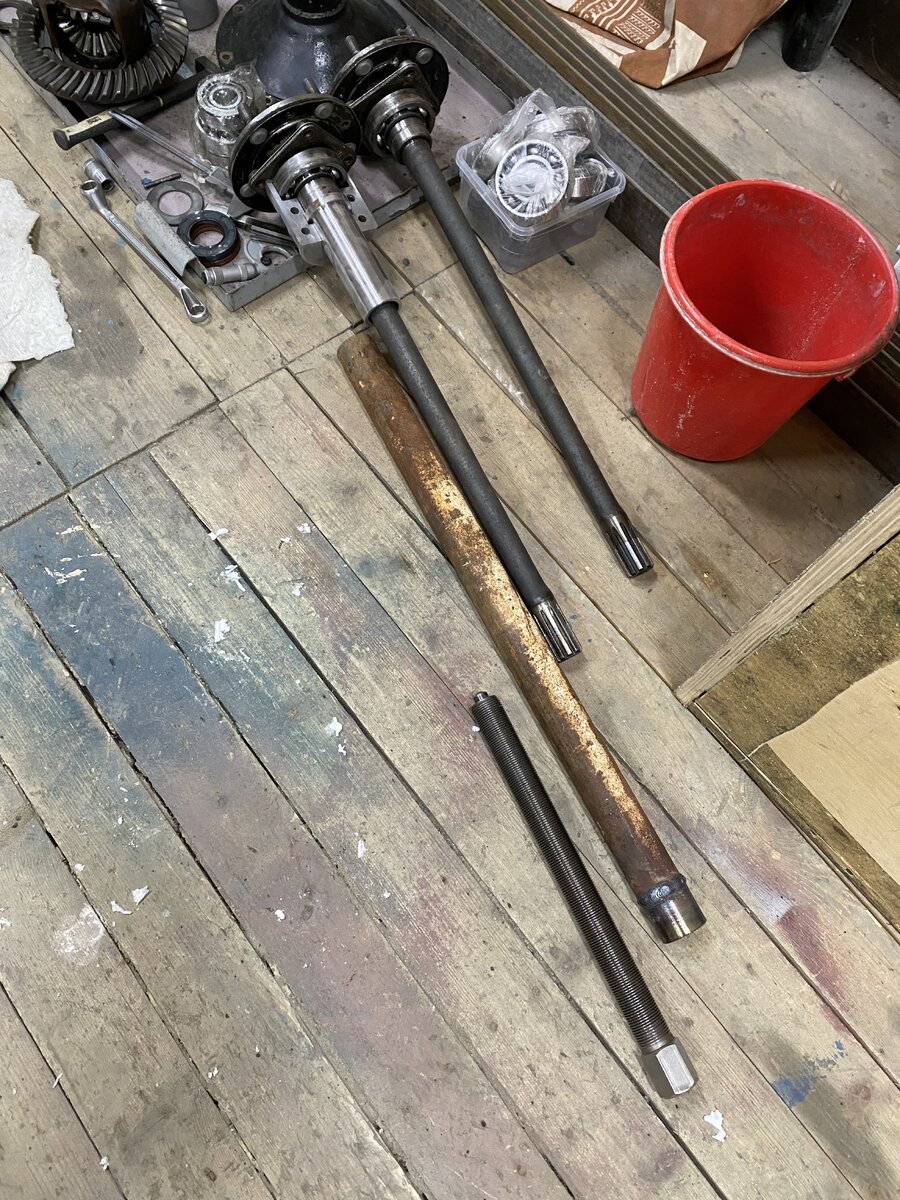

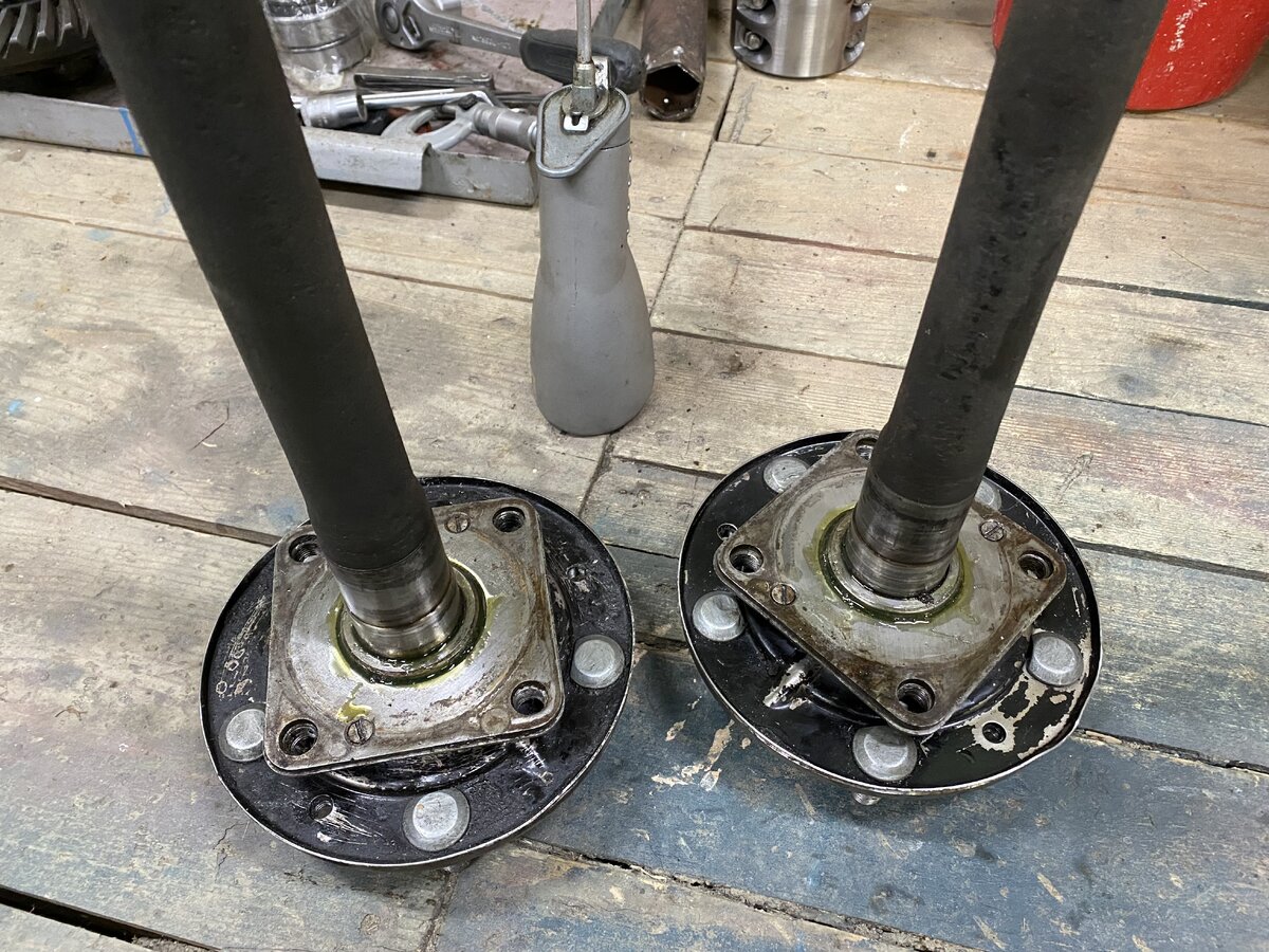

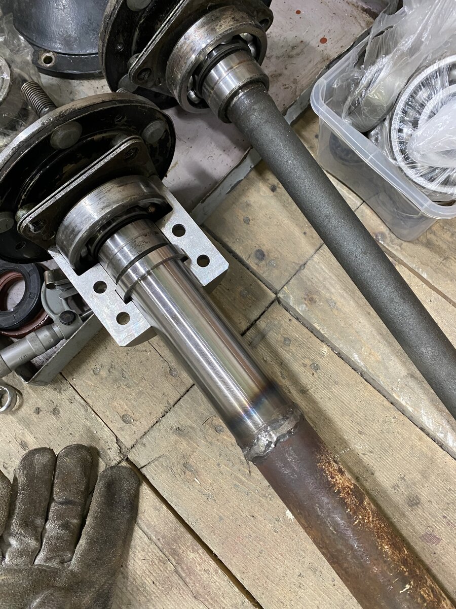

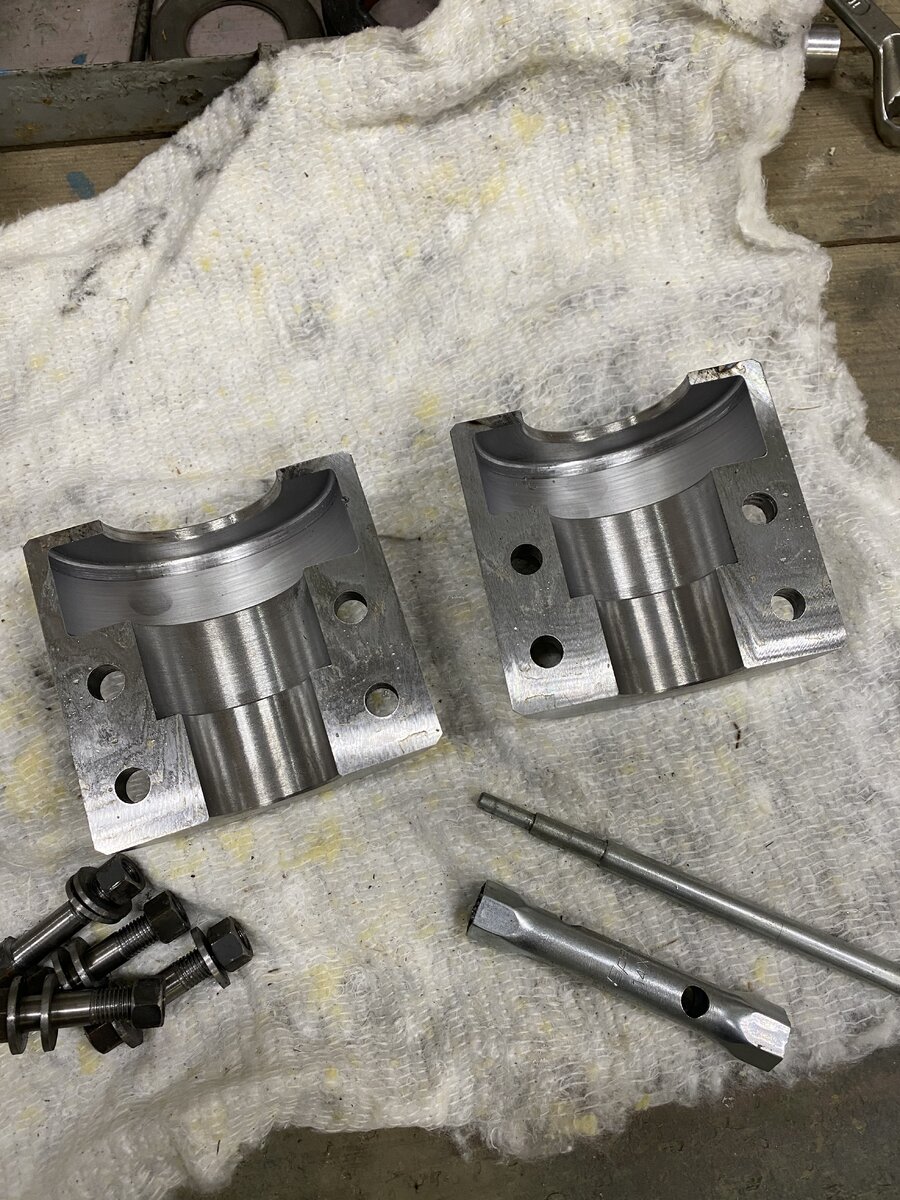

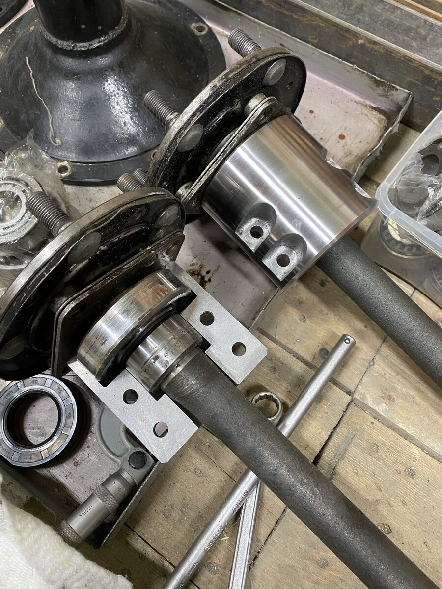

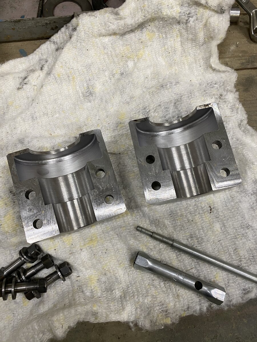

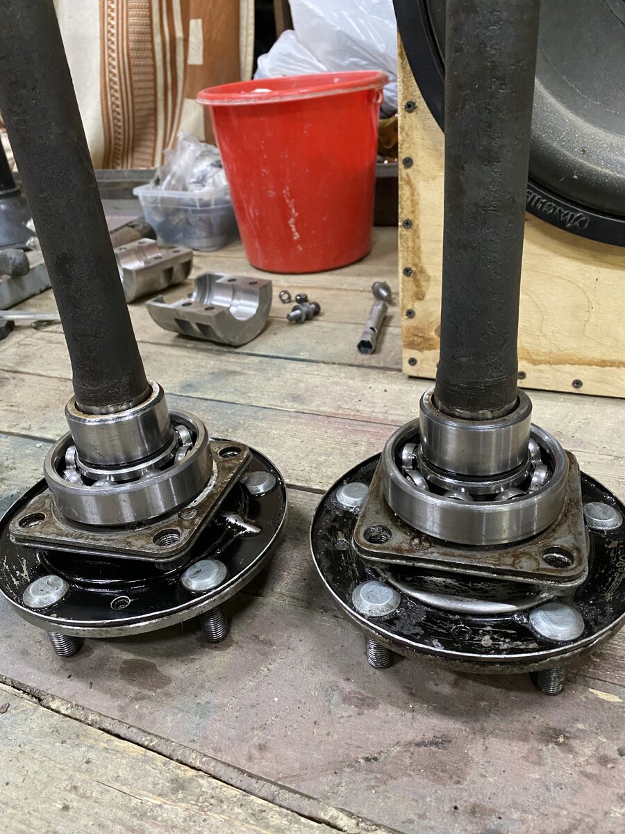

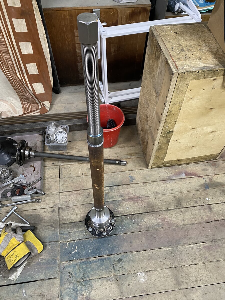

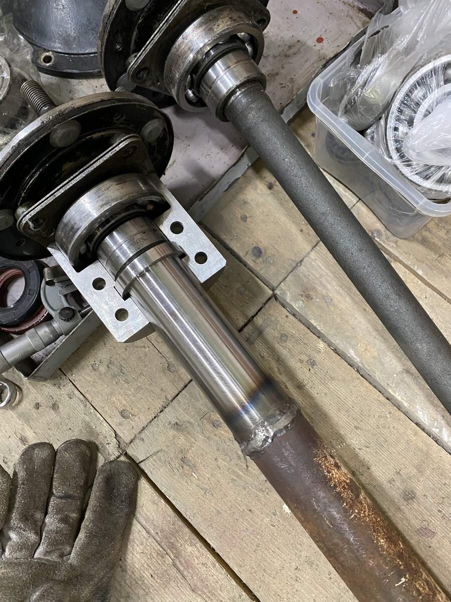

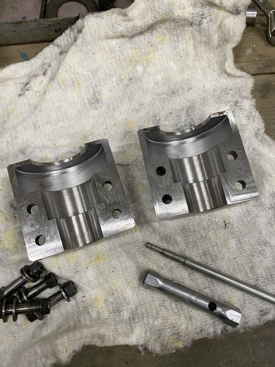

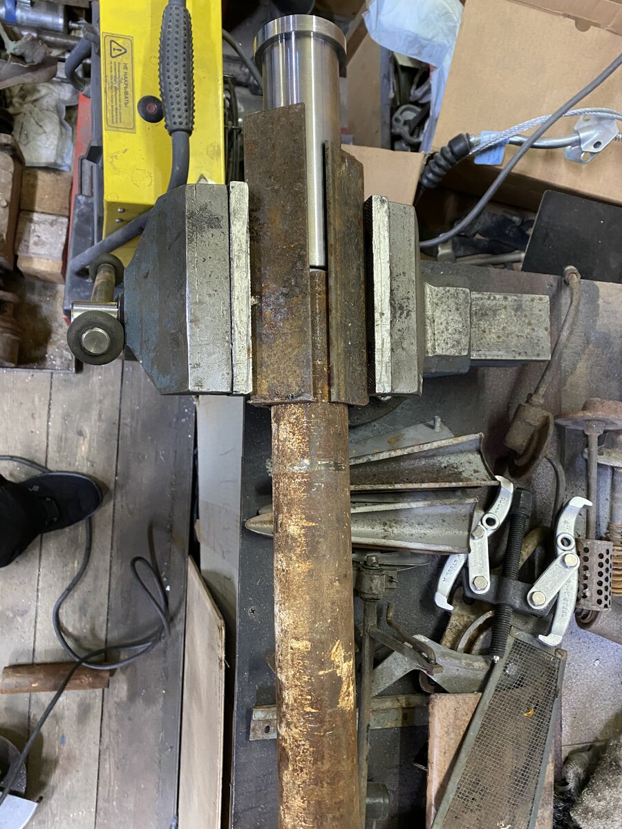

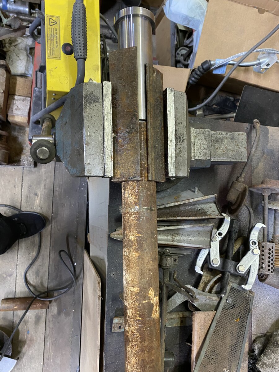

Пришлось доработать захват - не все изделия идут с первого раза, без доработки, снятые замеры просто повторили полуось с подшипником и втулкой. Проточили под вкладыш силовой трубы, чтобы было за что тянуть, ну и без сварки не обошлось)

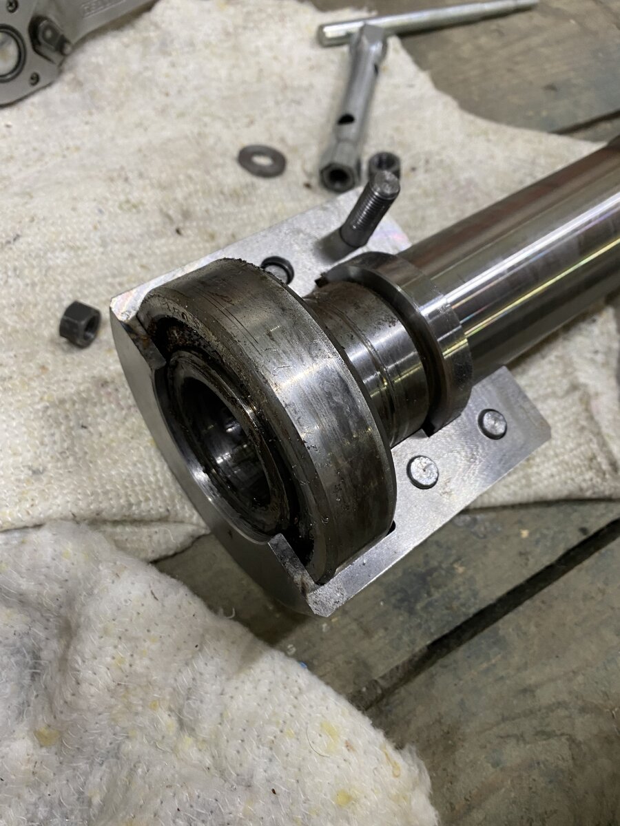

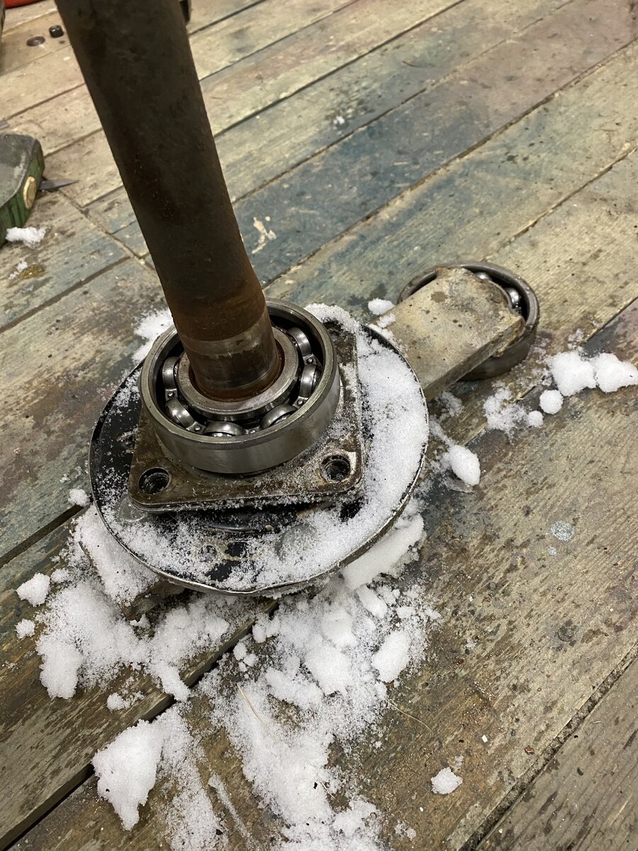

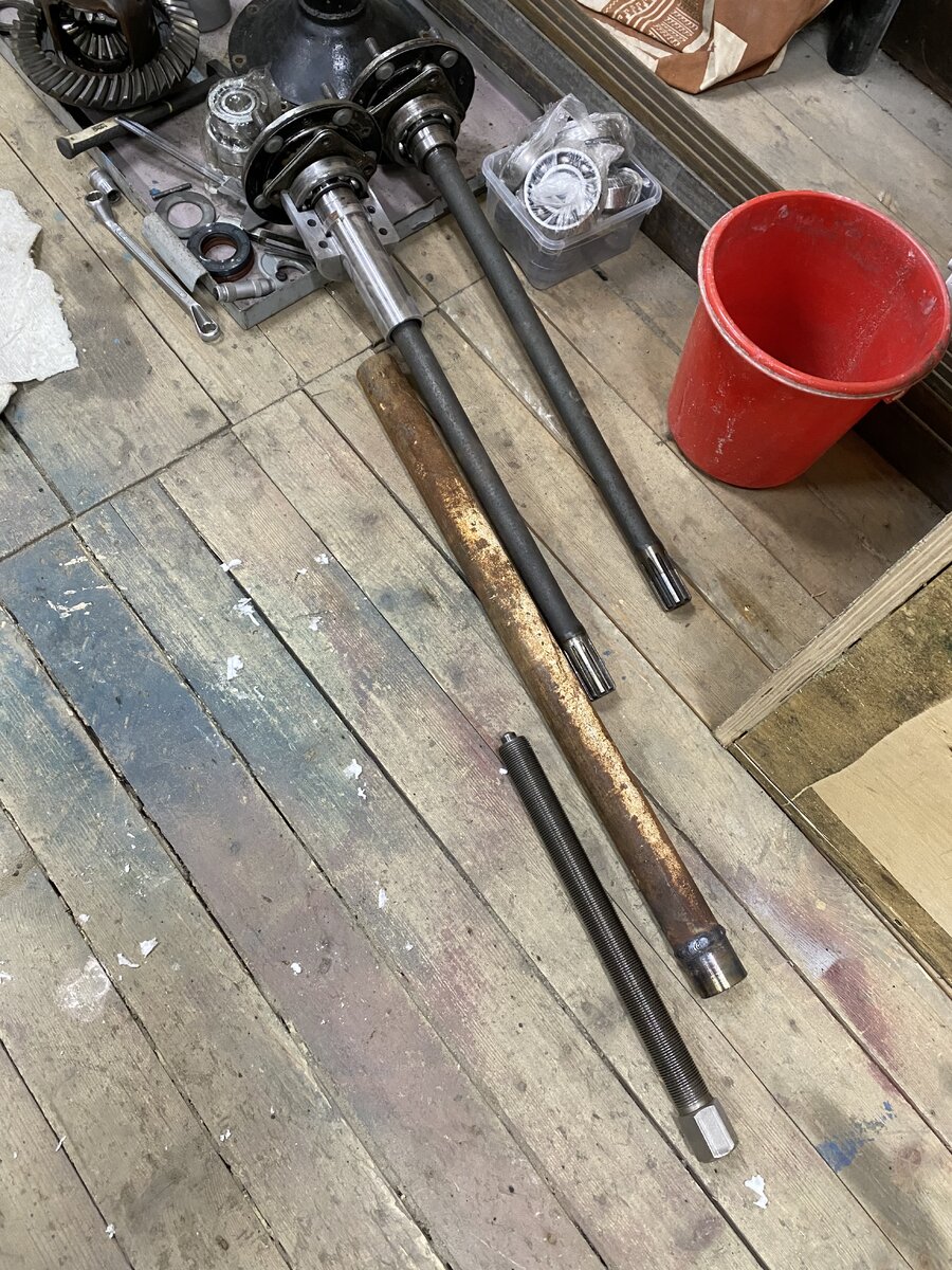

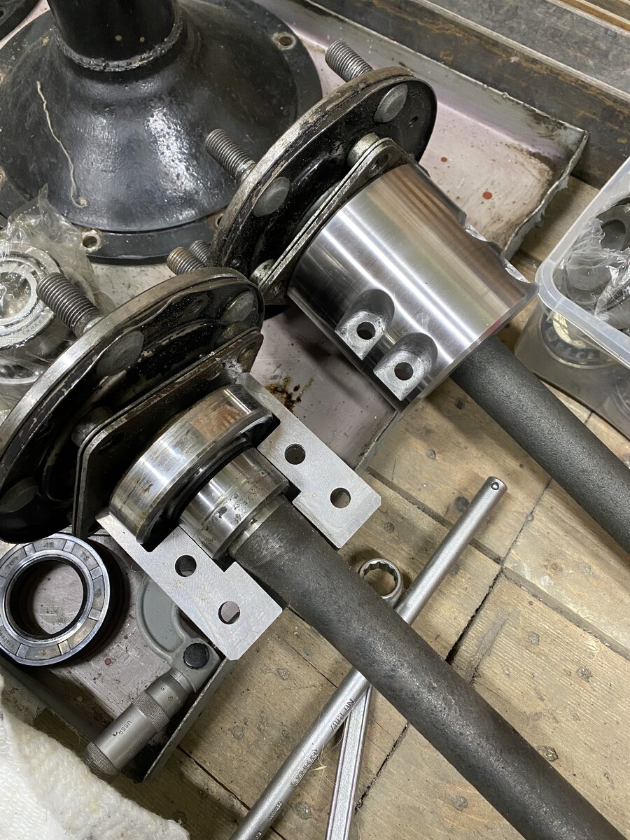

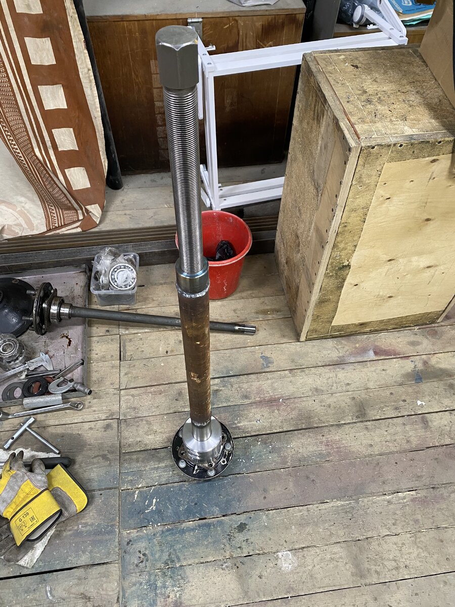

На одну полуось пять минут делов, вполне рабочий способ. Снимал на холодную, результатом удовлетворен. Труба сьемника думаю два назначения будет имет - стянуть и напрессовать.

Съемник хорош конечно. Но это если есть условно халявный станочник под рукой есть.

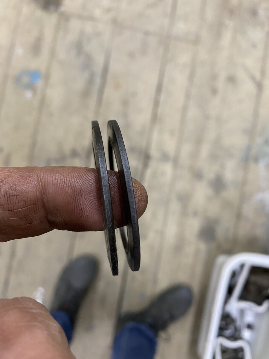

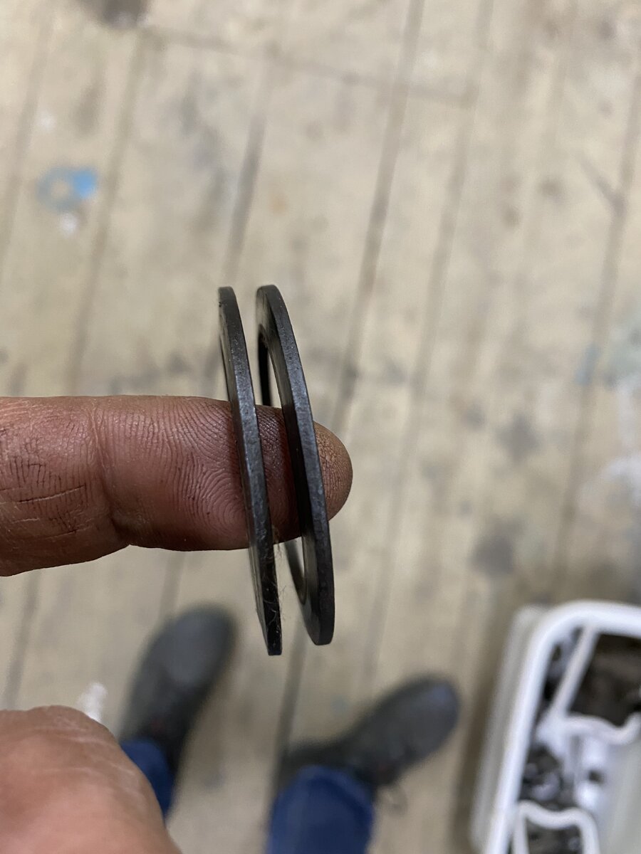

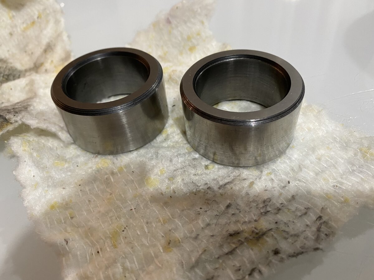

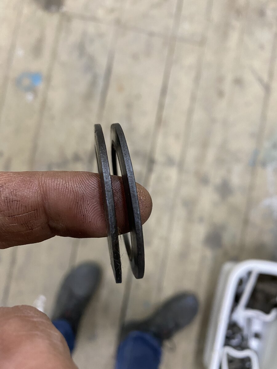

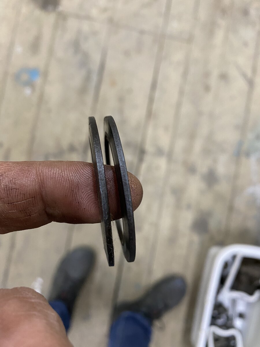

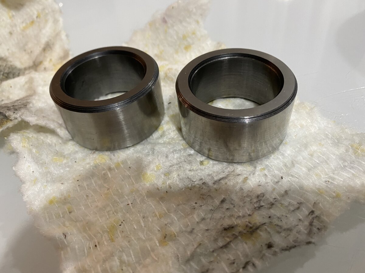

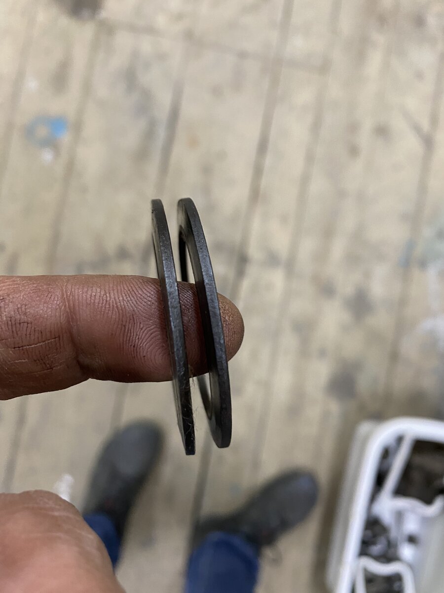

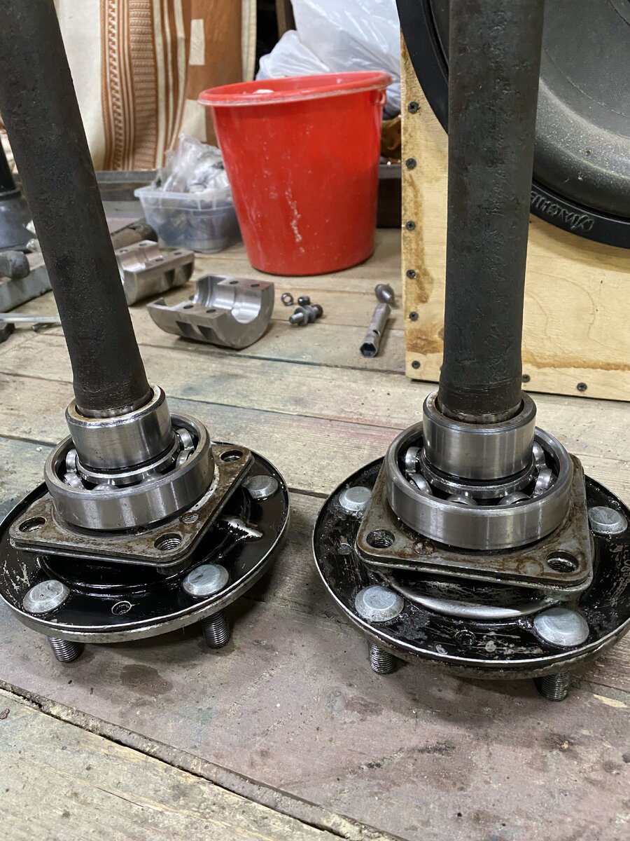

Про упорные шайбы между подшипником и втулкой, в какую сторону изгиб, большим диаметром контакта к втулке или к подшипнику?

5 166
3 613
Вогнутой стороной в сторону подшипника.

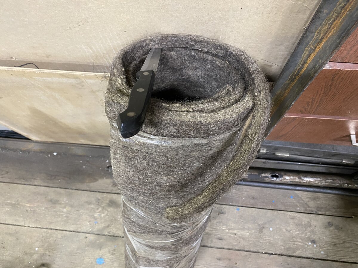

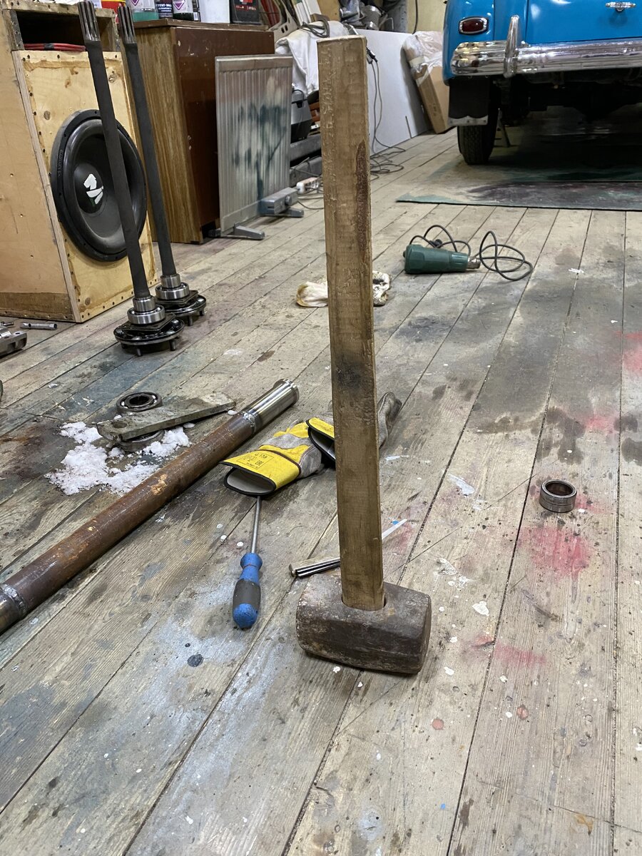

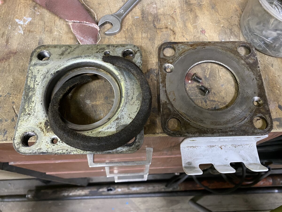

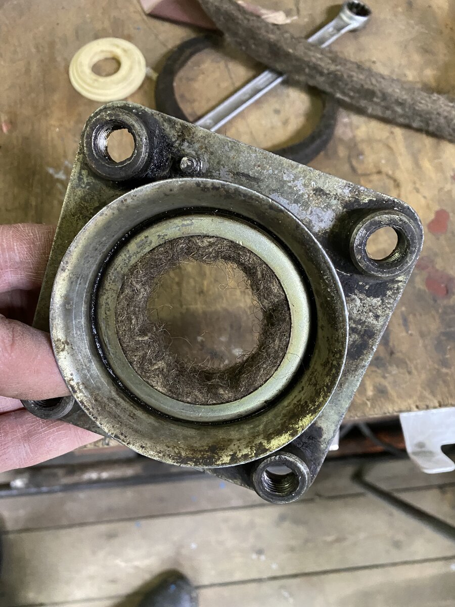

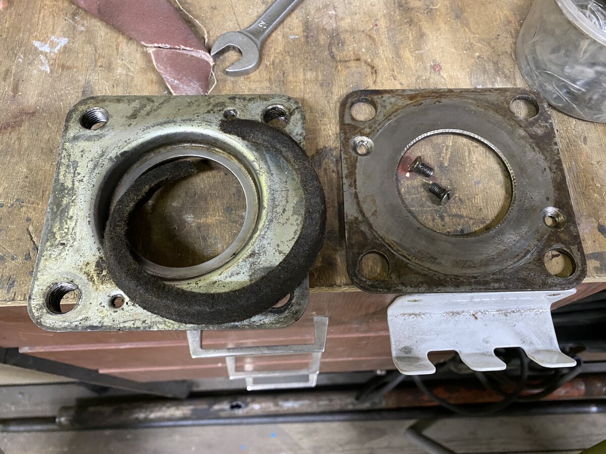

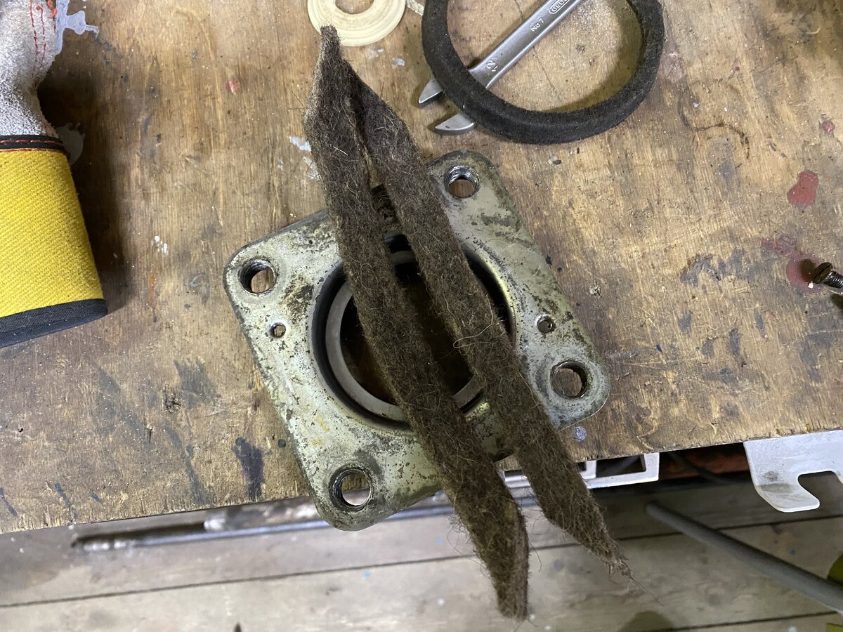

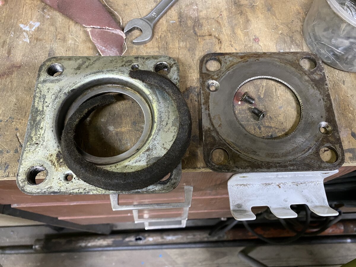

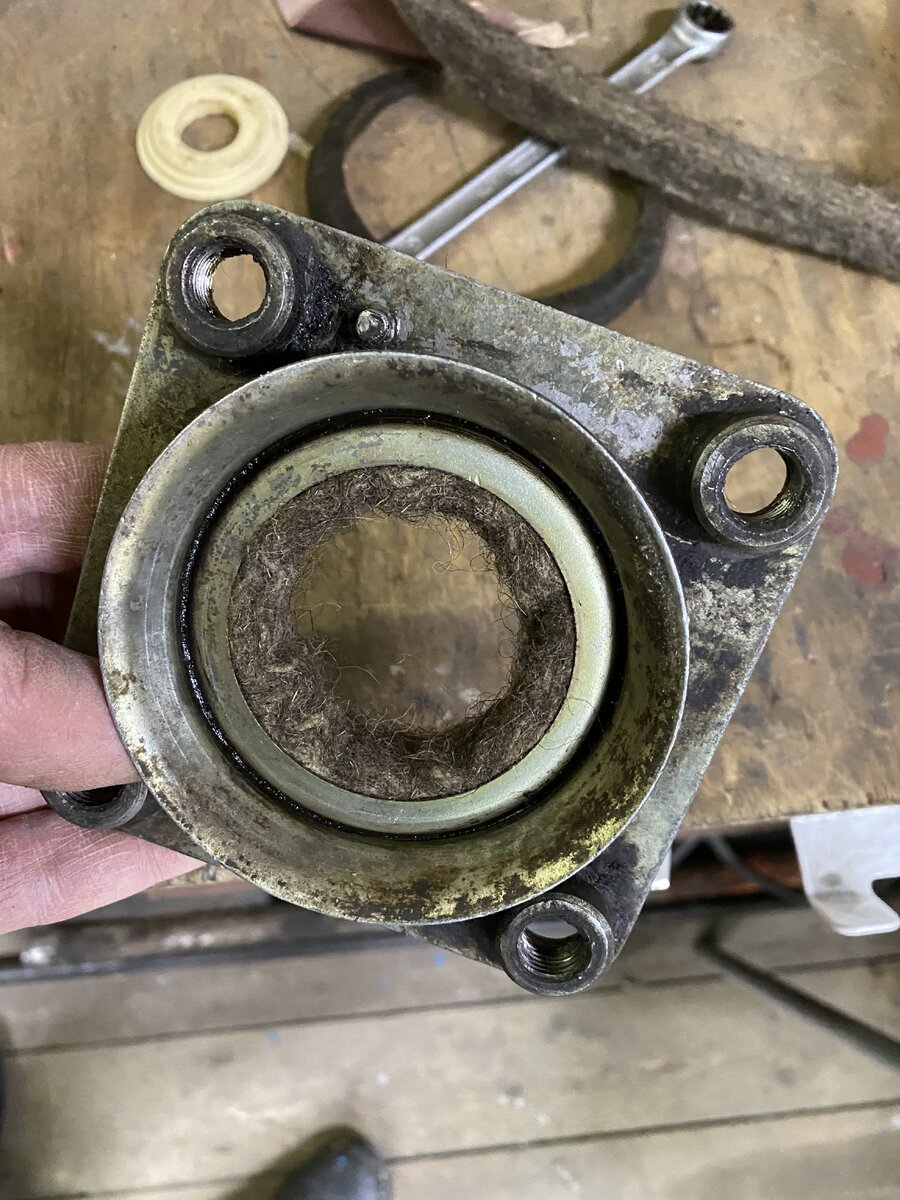

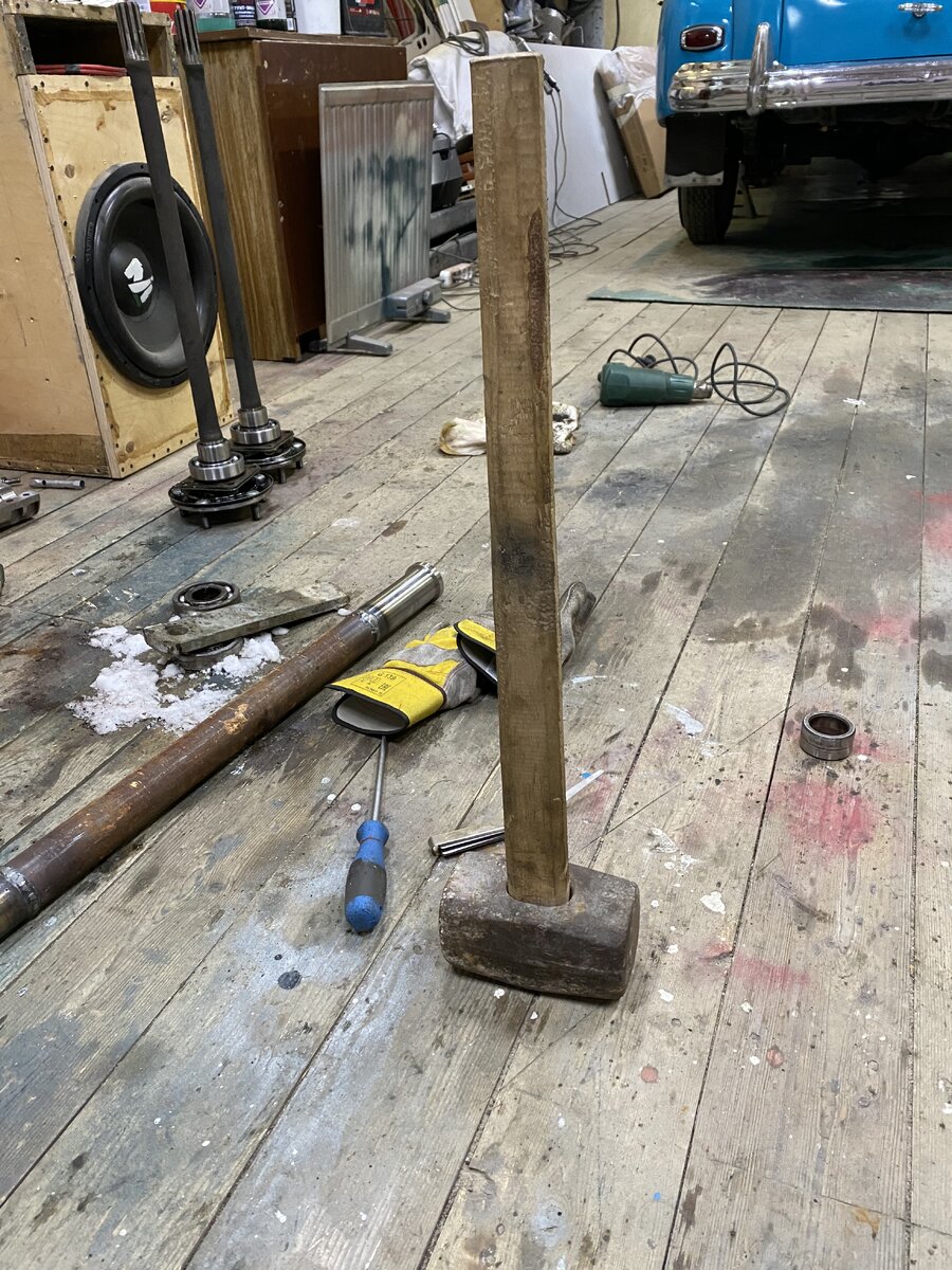

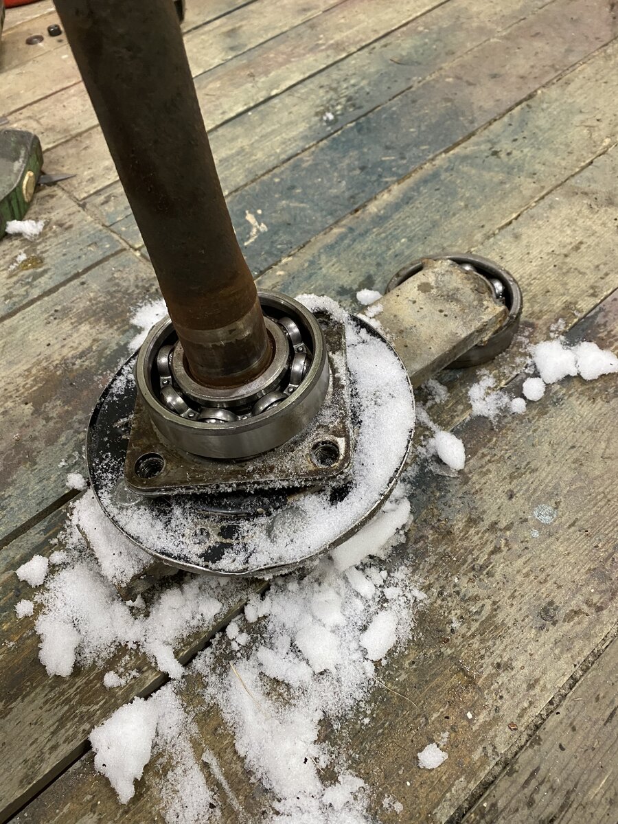

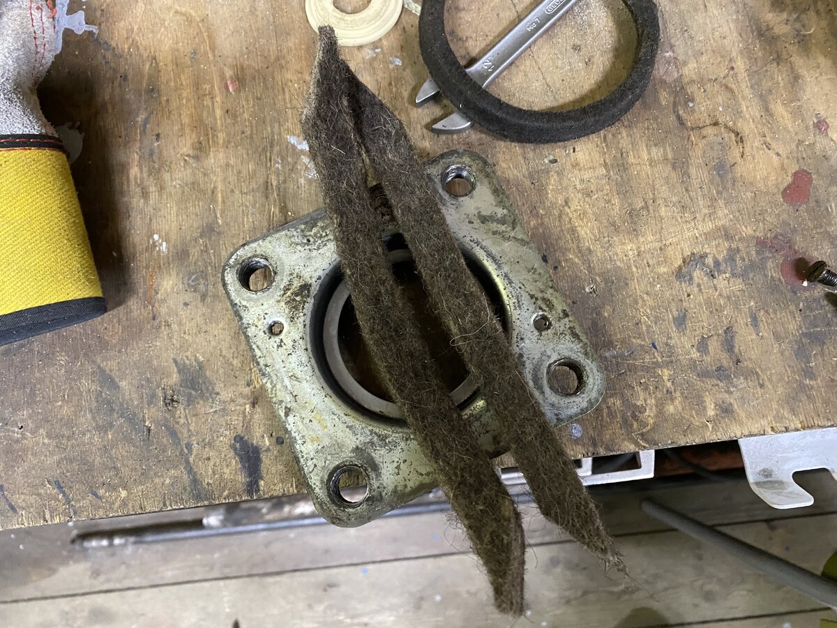

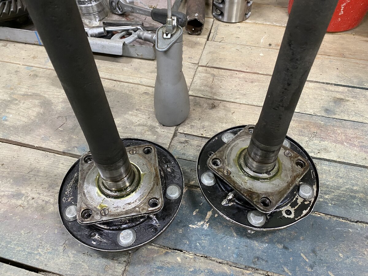

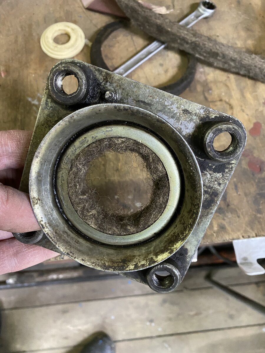

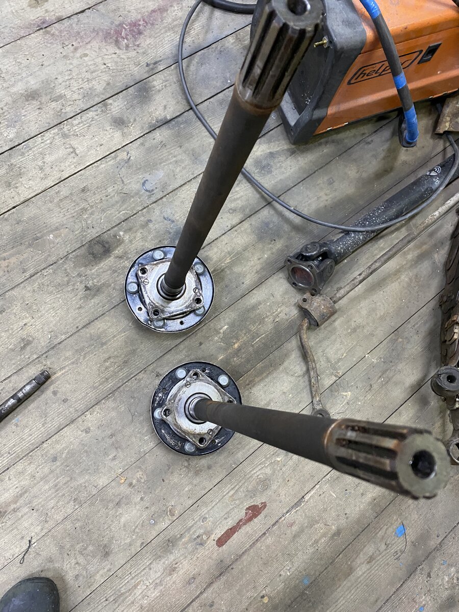

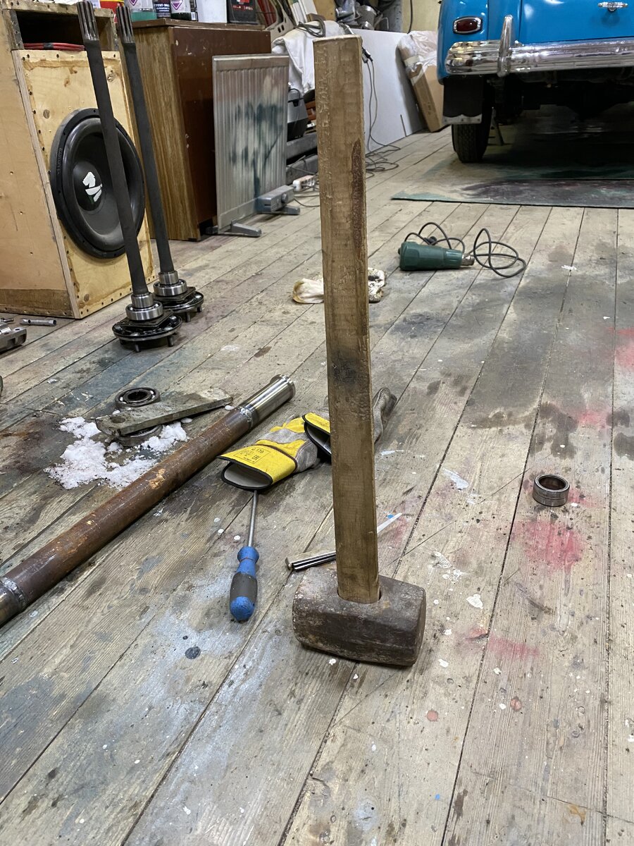

Полуоси готовы с помощью деда мороза (за бортом -20) и фена промышленного, ну и конечно без русской кувалды не обошлось.

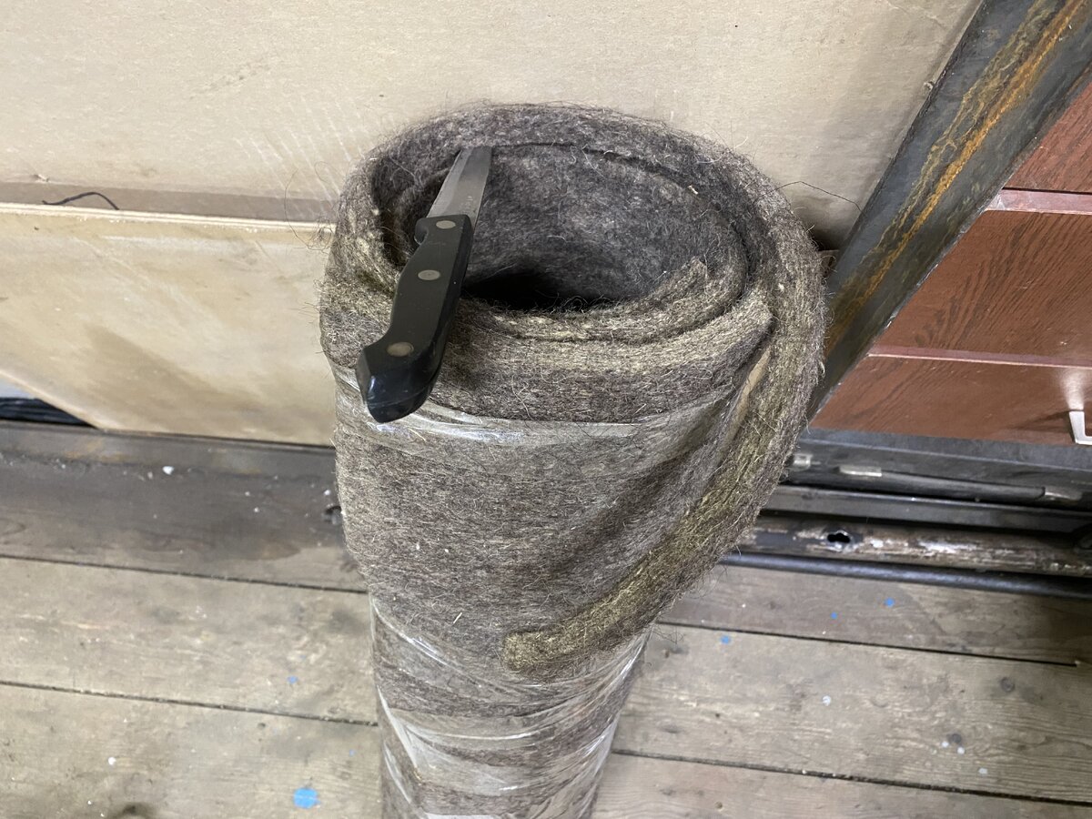

Заменил войлочные пыльники, тут особый подход к укладке, если интересно, обьясню.
