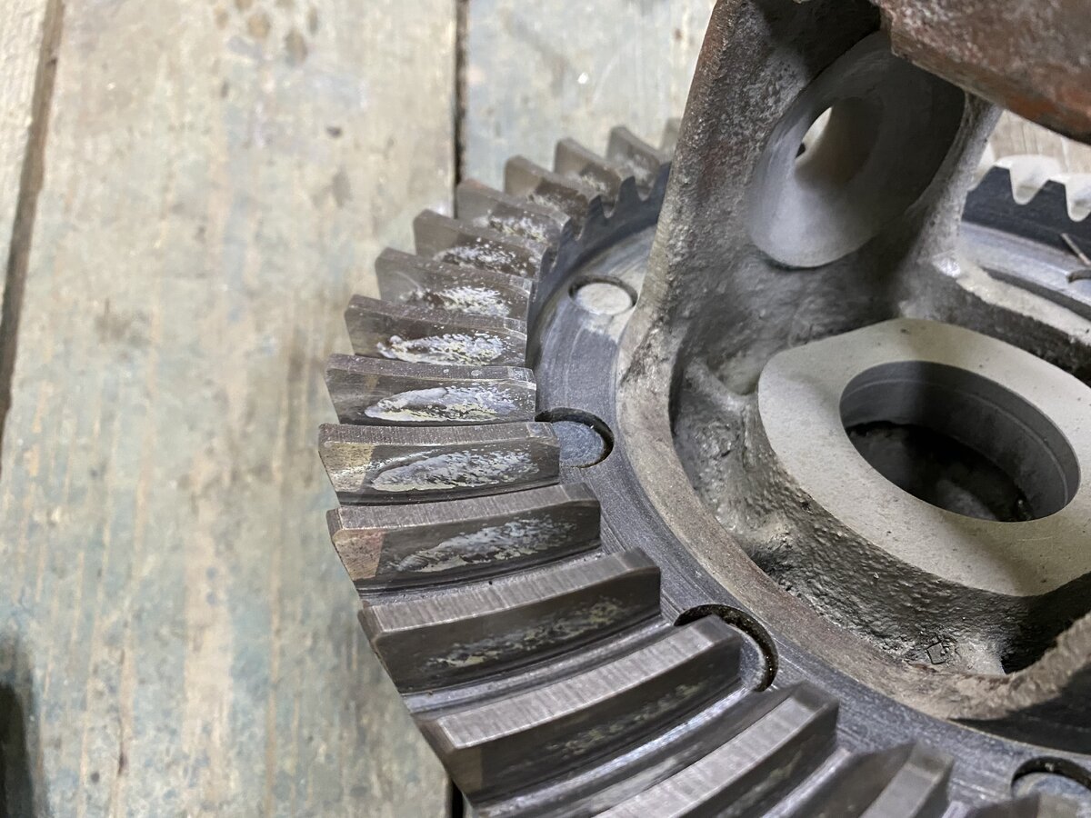

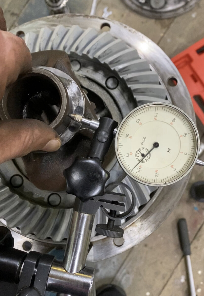

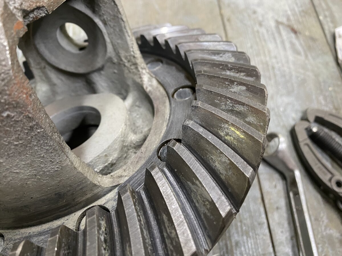

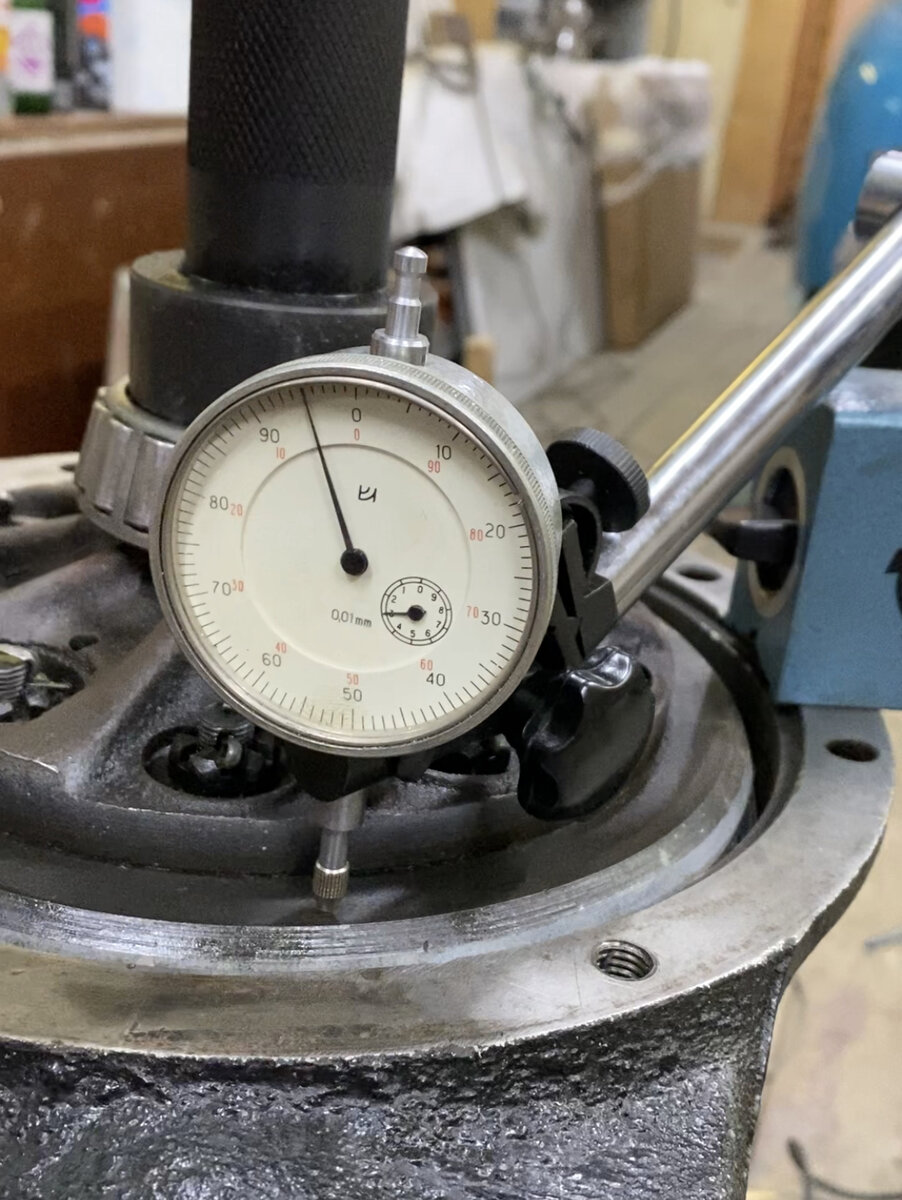

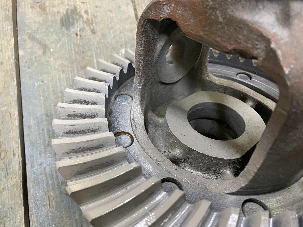

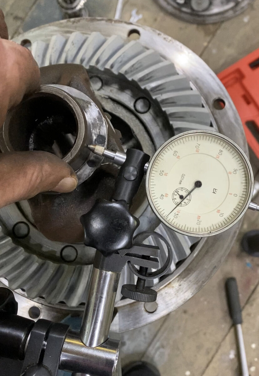

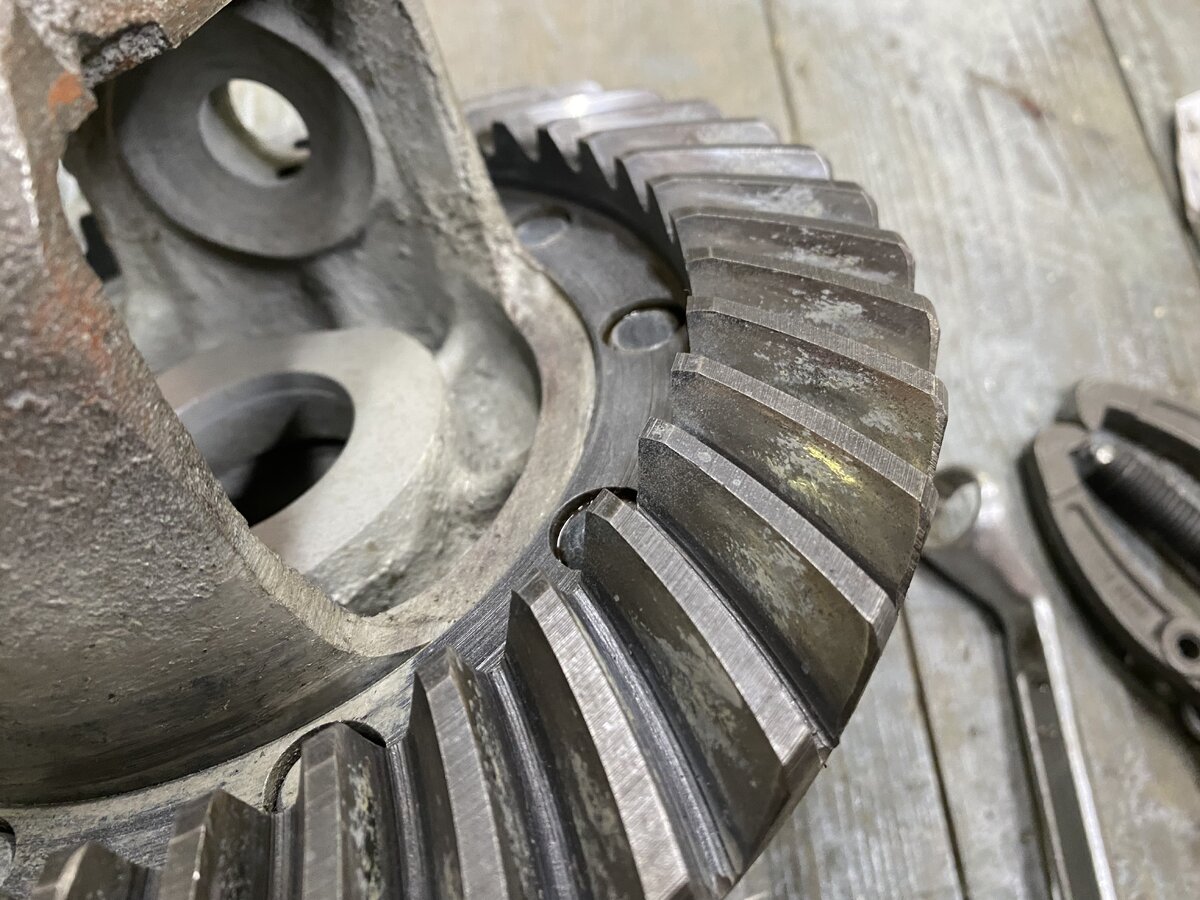

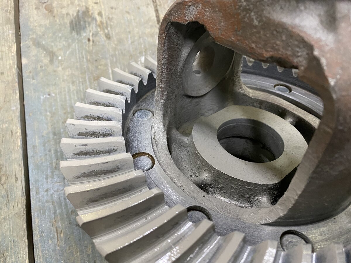

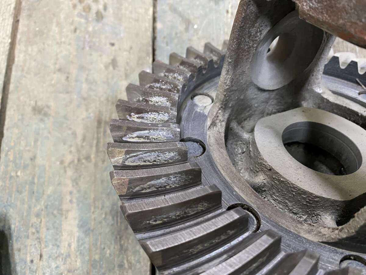

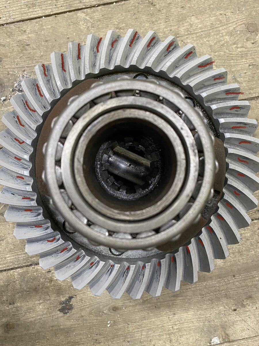

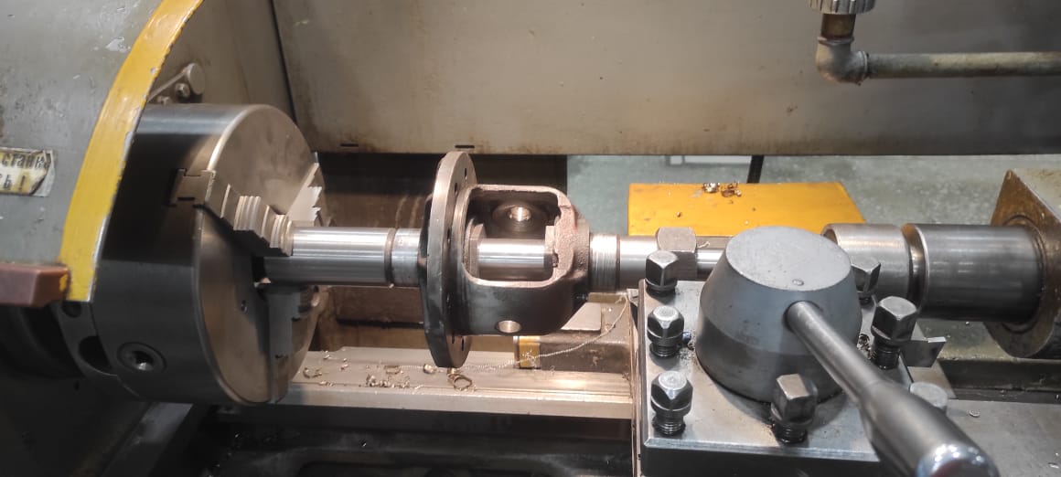

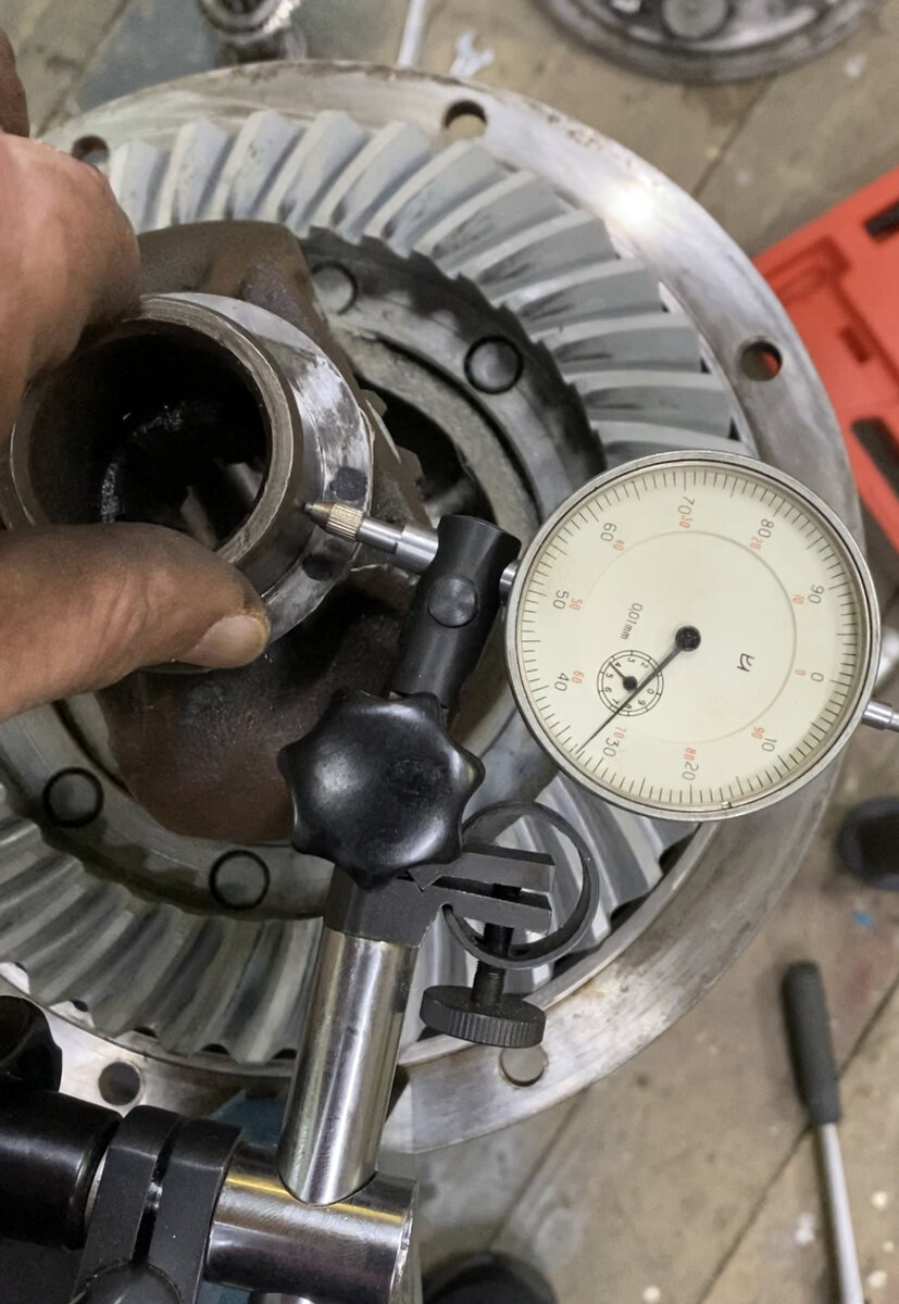

Эпопея с мостом 21 продолжается. Проверил пятно контакта и сразу не понял в чем дело. Снимал пятно по сектору ведомой, не по всей окружности. Замаялся таскать подшипник, то мало, то много. Решил по всей окружности проверить. И тут проявилась картинка блуждающего пятна контакта. Проверил бой шестерни 0,95мм., посадочное подшипника со стороны коробки сателлитов 0,3мм. И тут пришло озарение, вот он «паровоз», цикличность гула моста, чух, чух, чух…

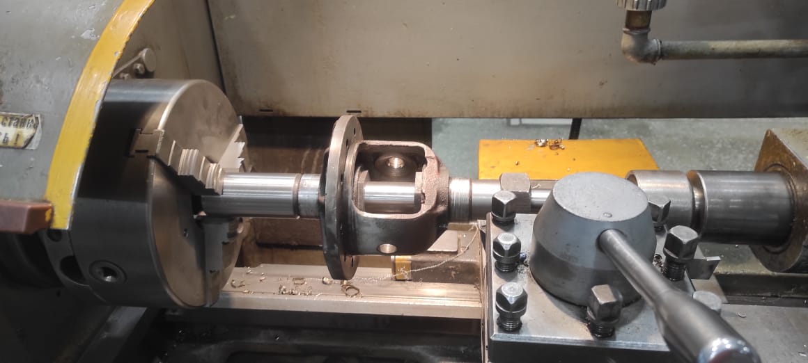

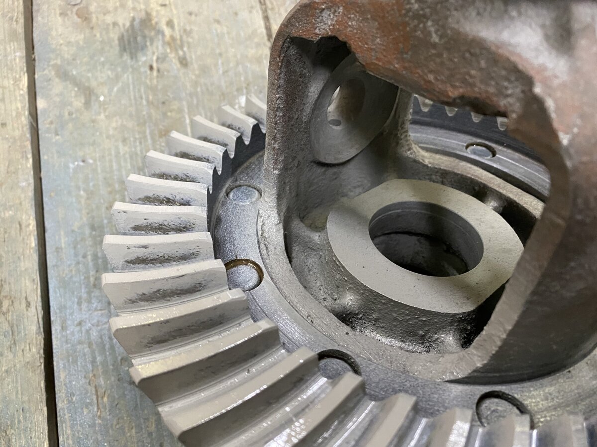

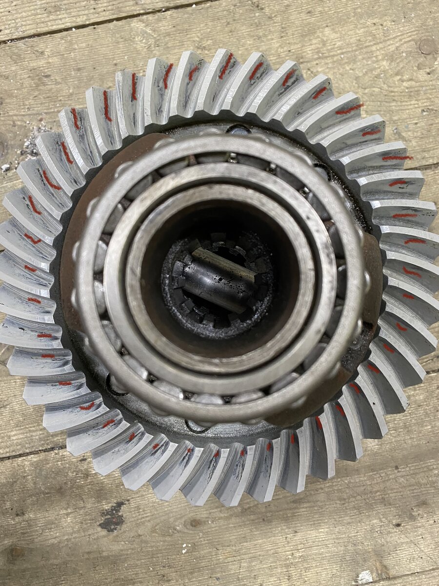

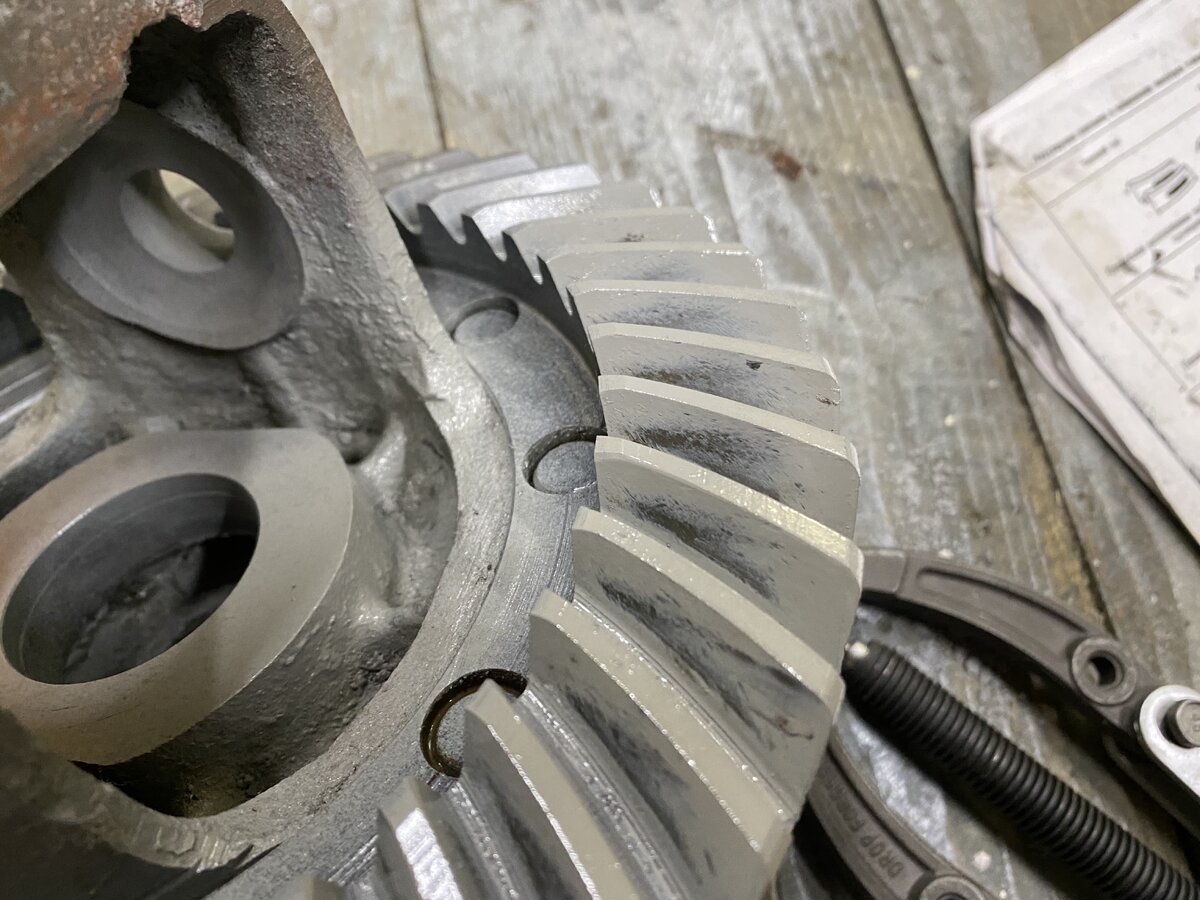

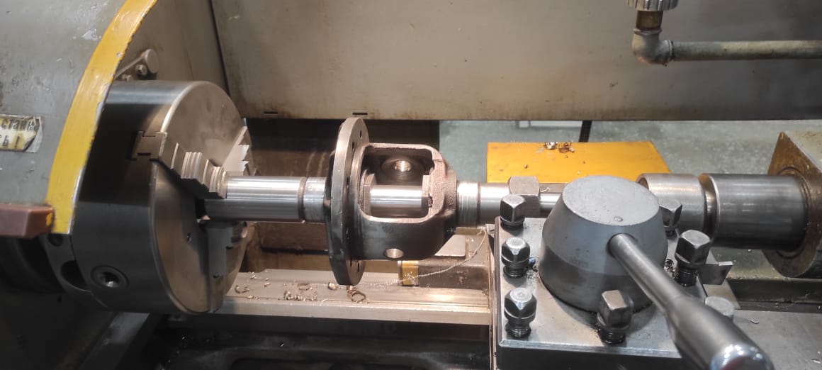

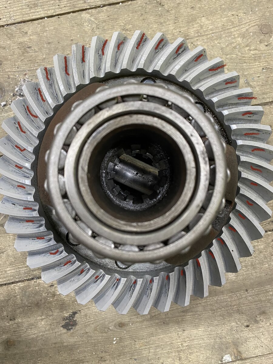

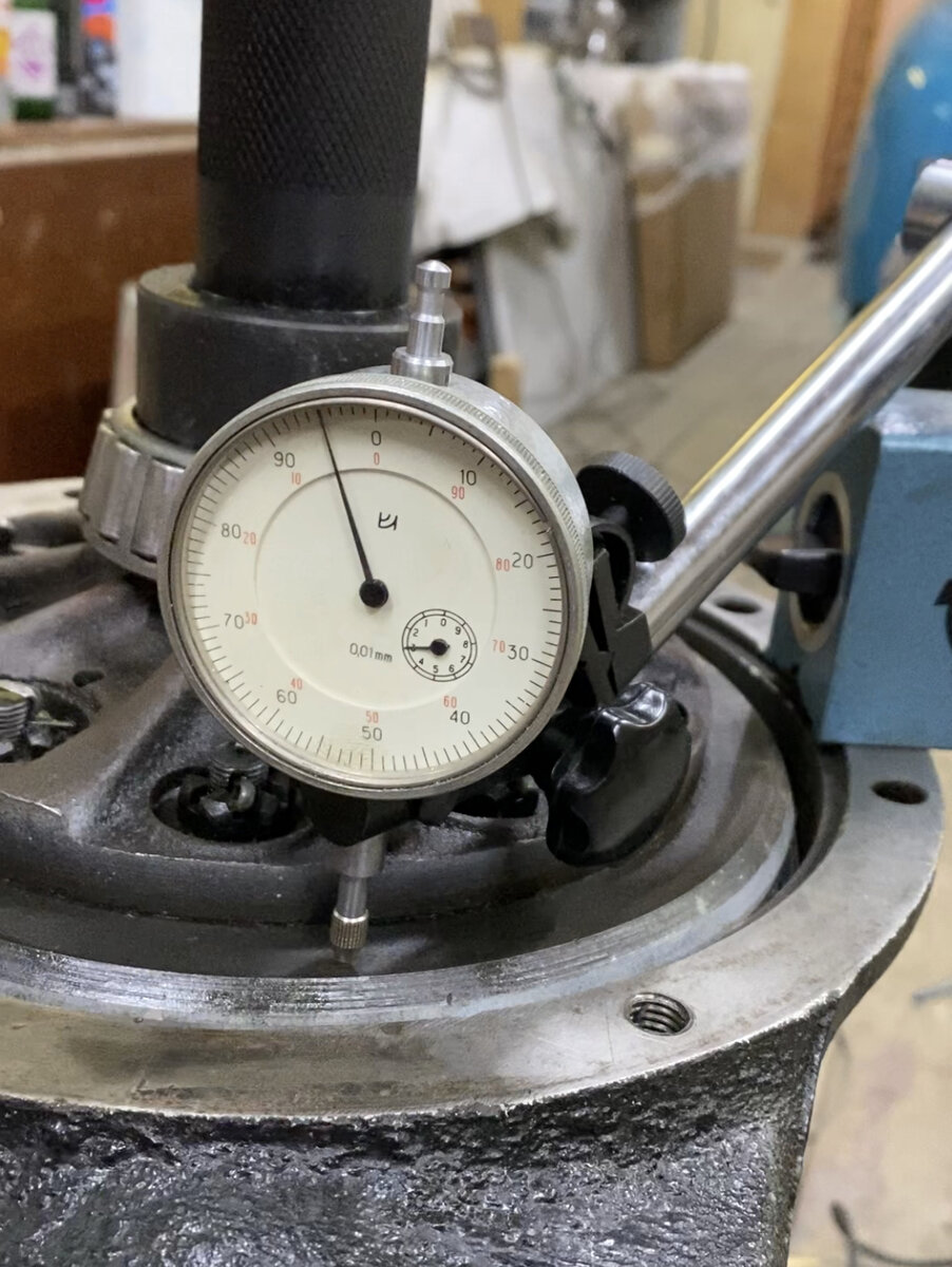

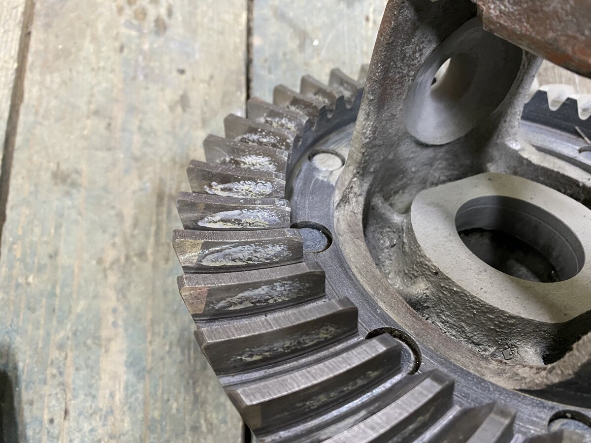

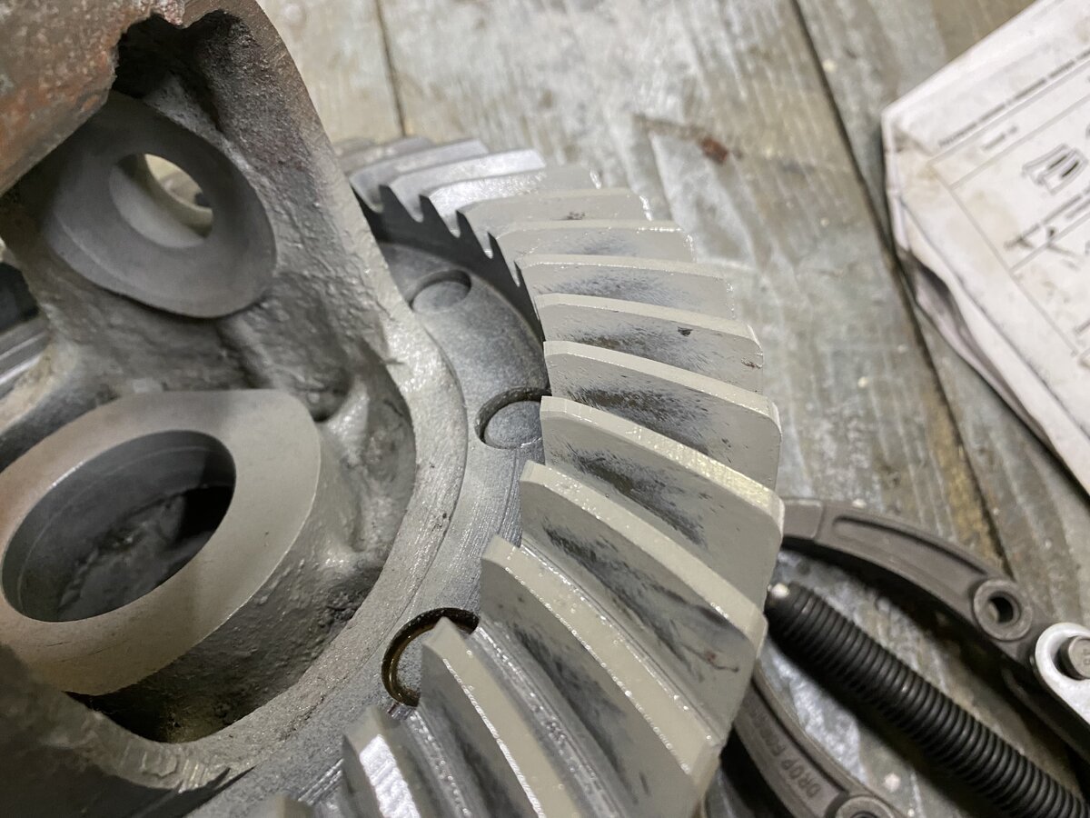

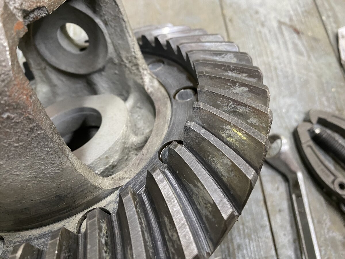

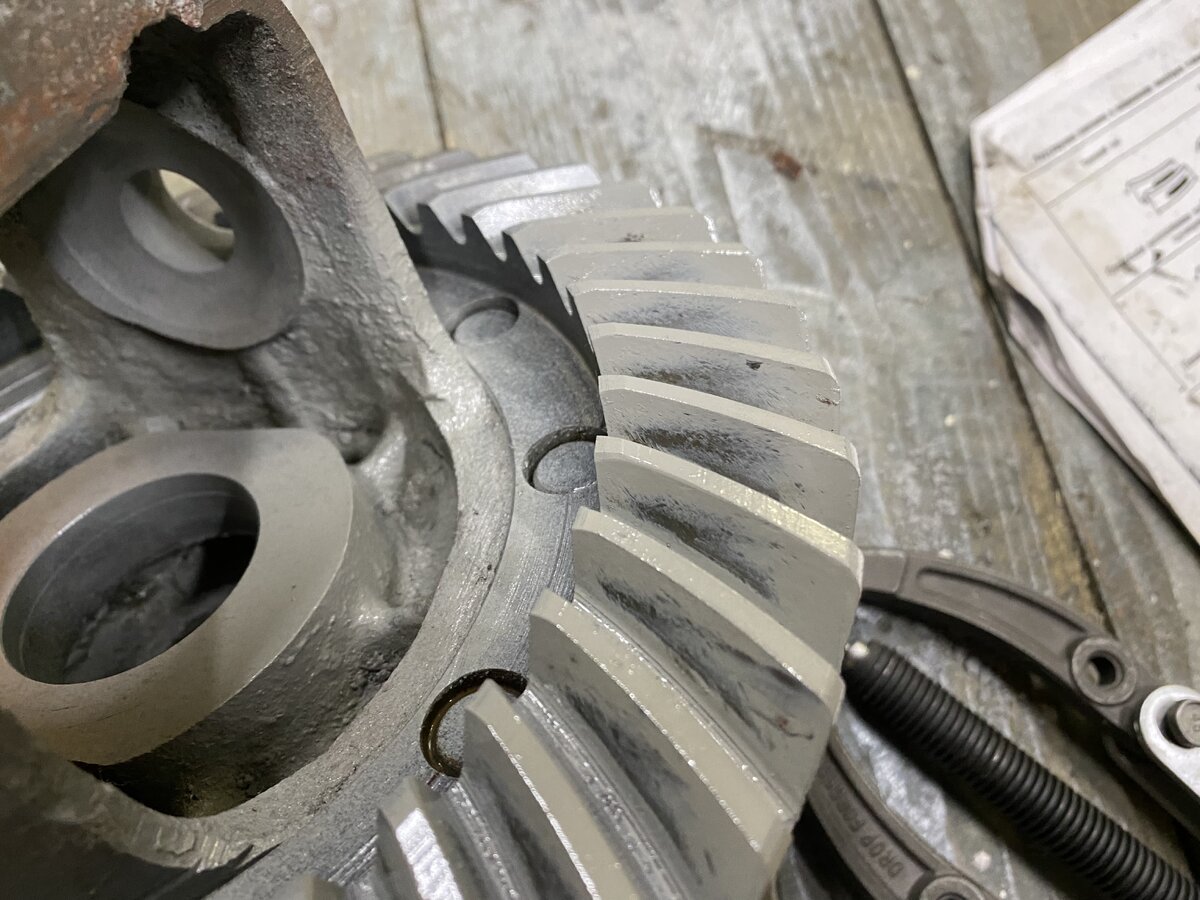

Было бы разочароватся и в металл его сдать, но было принято решение дать мосту еще один шанс. Исправили шейки, упоры и пропылили плоскость под ведомую шестерню. Результат, пятно контакта проецируется по всей окружности в одном месте. А вот про пятно вопрос - нежно ли его приподнять?

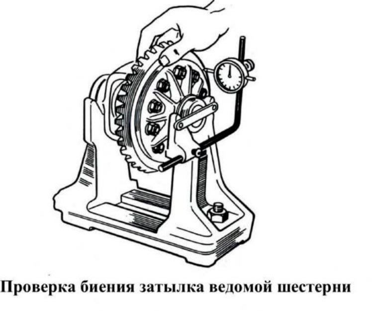

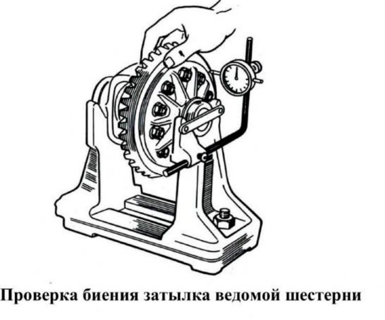

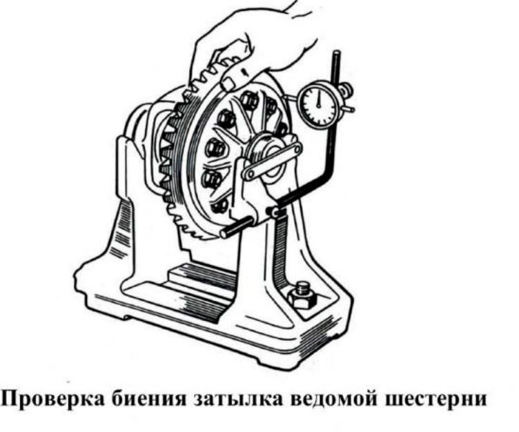

Не совсем корректно измерять биение при вращении корпуса на одном подшипнике без преднатяга. Но, видимо вам повезло.
По фень-шую это делается вот так.
Можно еще просто прокрутить шестерню относительно коробки диффа. Кривизна одного наложится на кривизну другого и будет лучше.
Еще у меня был прикол-тоже пятно неравномерно по окружности. Оказалось плохо сели подшипники в чулки. Добил кувалдой и проверил щупом в 0,05, чтобы нигде не пролезал. Биение ушло. Просто 0,95 это очень много. Очень.
Пятно я бы приподнял... Как боковой зазор?
Предварительный замер в одном подшипнике, затем в другом это норм, кривизна выявлена, во втором подшипнике боя нет, на токарном с стойкой индикаторной все подтвердилось. 0,3 по шейке и давало на плече окружности почти миллиметр. Исправили геометрию в «0».
Вот и Салгир говорит приподнять пятно.

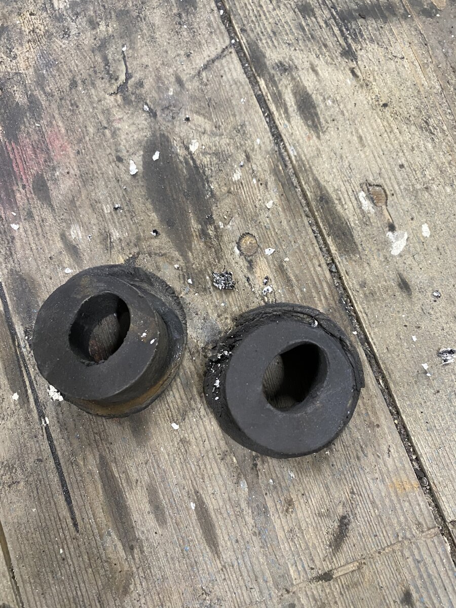

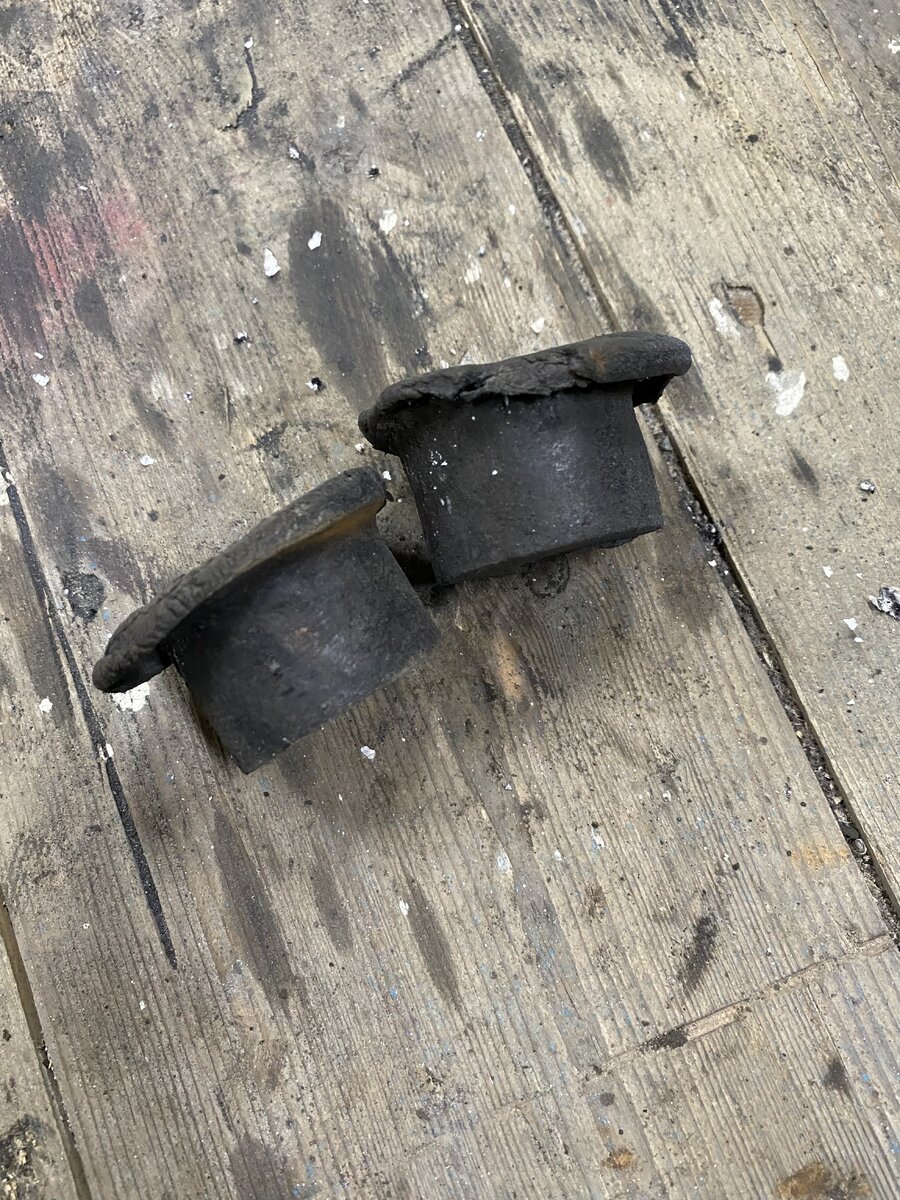

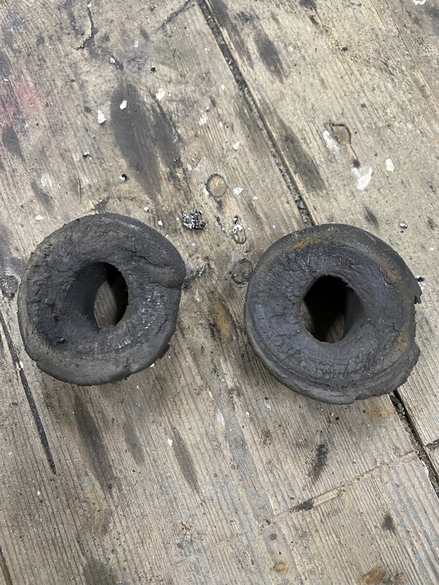

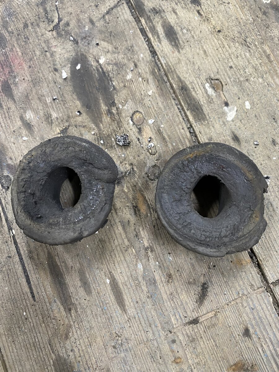

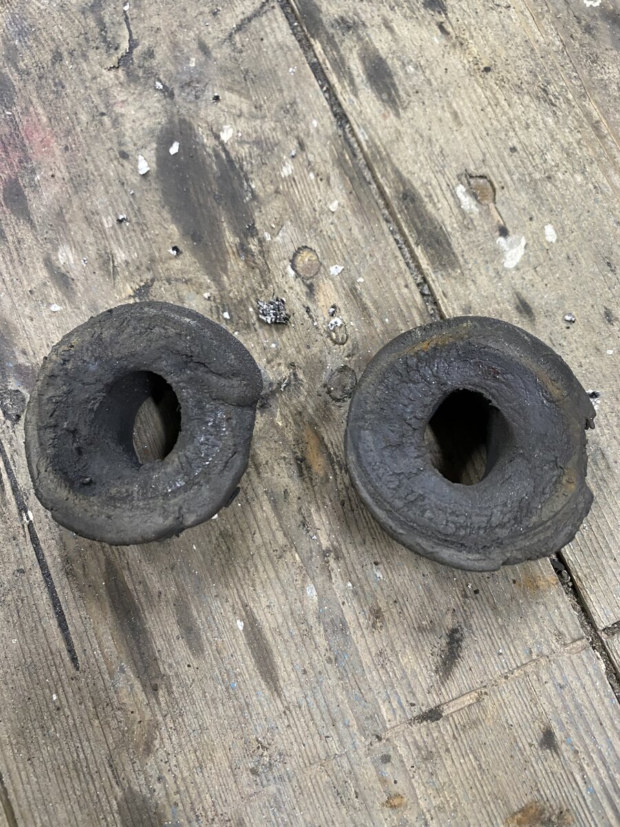

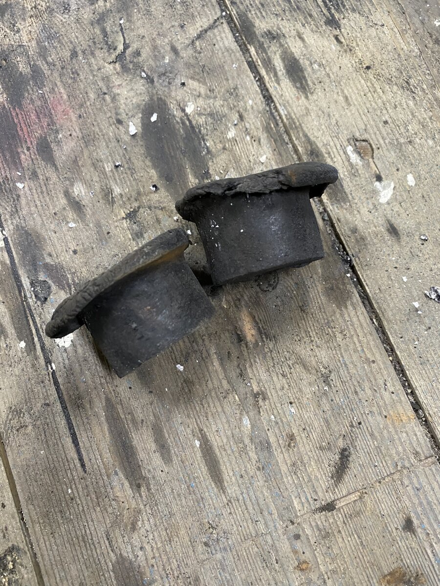

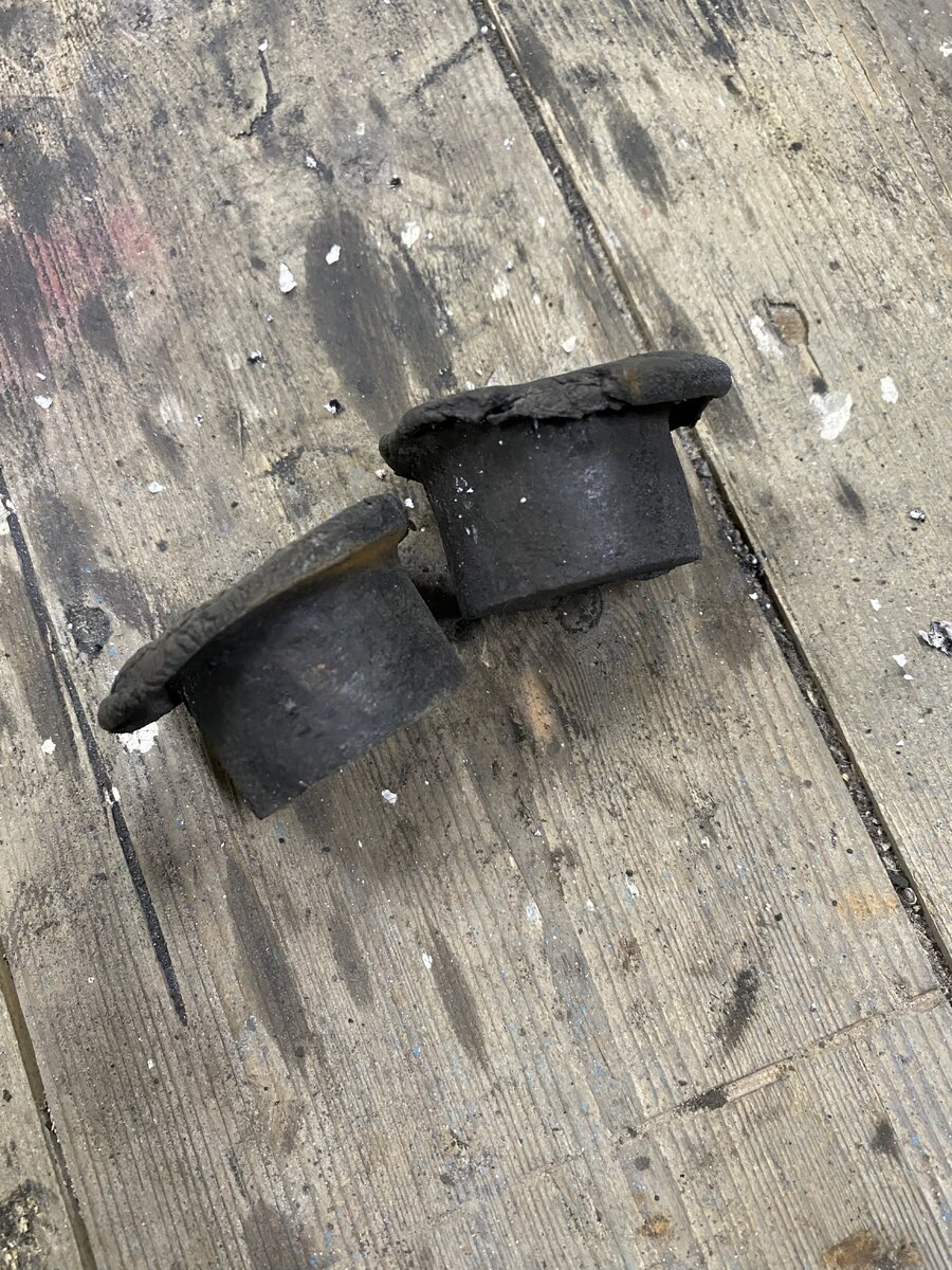

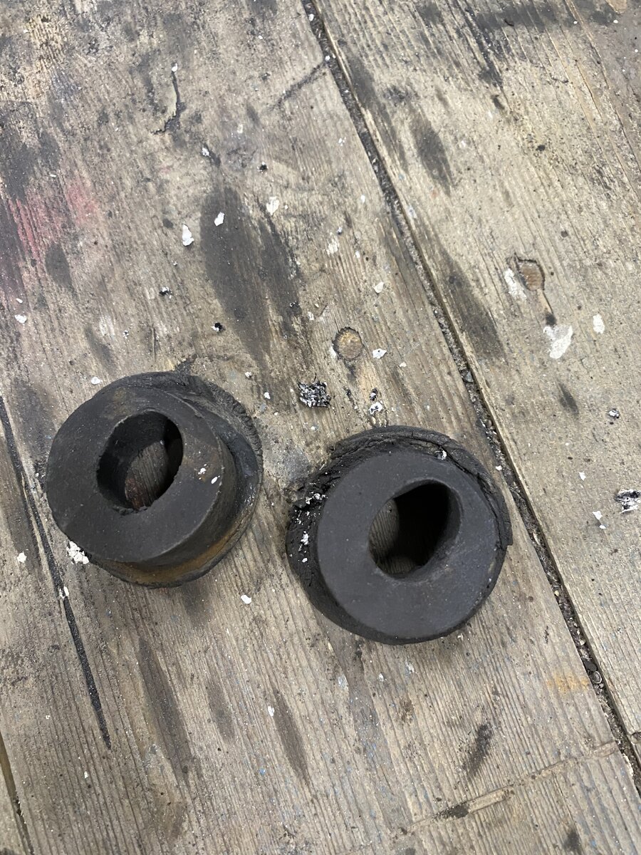

Выкатил мост с рессорами, просела с левой стороны на 20мм, визуально видно, а думаю при посадке водителя еще усугубляется. Втулки проушин рессор просели почему то только с левой стороны конкретно, с права на рессоре в норме остались. В основном разрушилась левая передней опоры. Пробег втулок не достиг обкатки, до 2000км. Возможно резина контрофакт.

Обтянуты были под полной нагрузкой?
Реакции: Pika
1 910
1 796
Деформация, будто втулки недоварены, сыроватые. Ставь П\У. Я при установке мыльной водой пользуюсь, а не бензином.
Реакции: Pika
4 441
6 771
4 441
6 771
Думаю обезжирить бензом нужно, а монтаж с мыльной водой сделать и затянуть в нагруженном состоянии.
13 439
5 958
На счет нагрузки, уж и не упомню. Как правильно нагрузить?

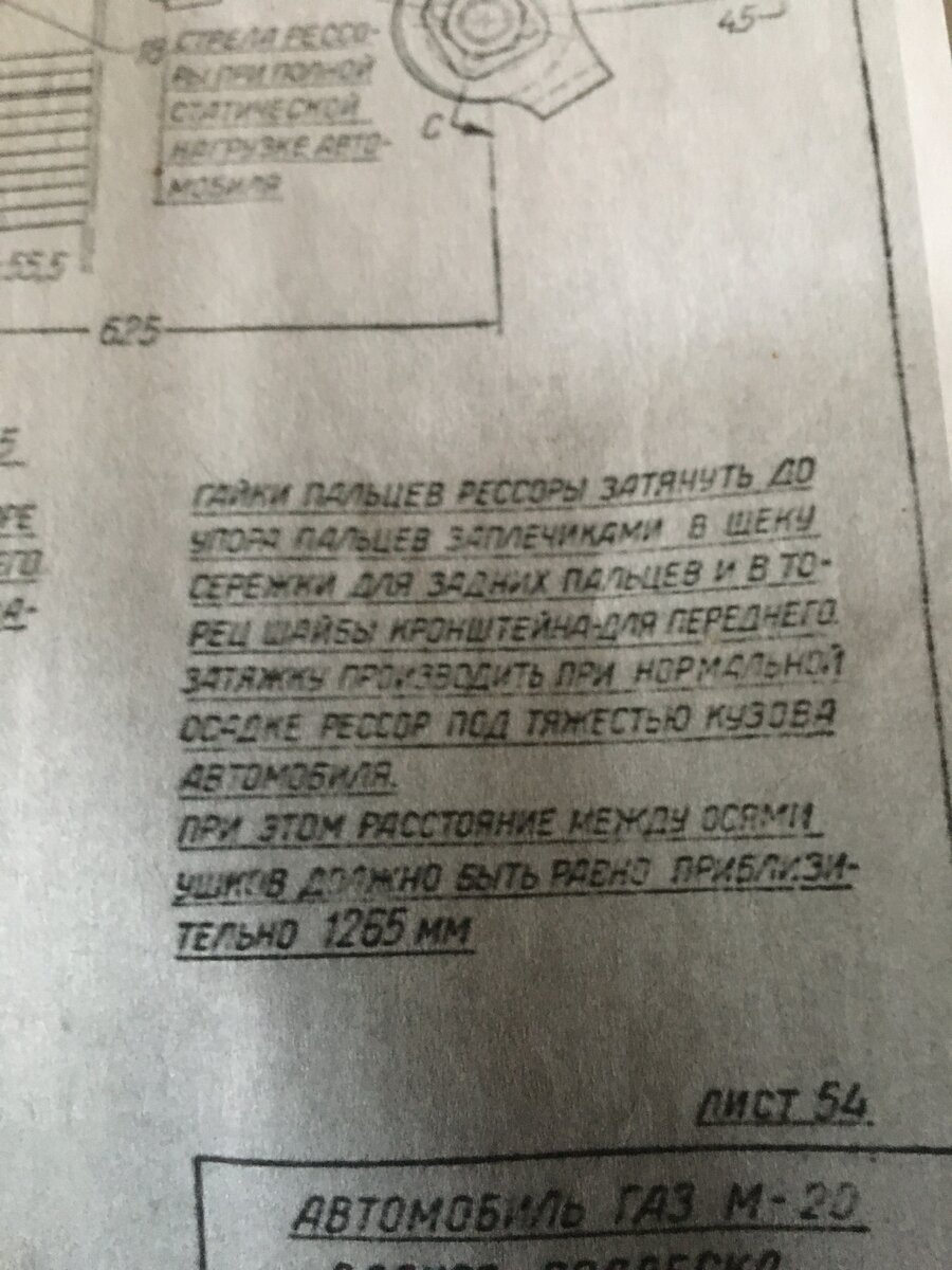

Как по книжке. Что жигули, что наше. Все должно принять рабочее положение под нагрузкой, тазики рекомендуют даже с имитацией веса пассажиров. А наши рессоры после установки еще выгнуты черезмерно, должно устаканиться. Если сразу затянуть, потом после обсадки уже будет натяжение, а на кочках уже запредел

Странно, что в передней опоре. Они обычно меньше всего страдают.
