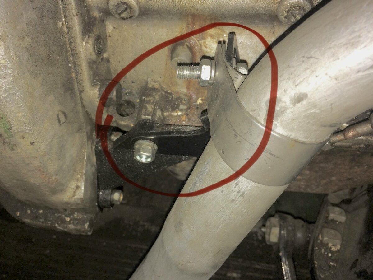

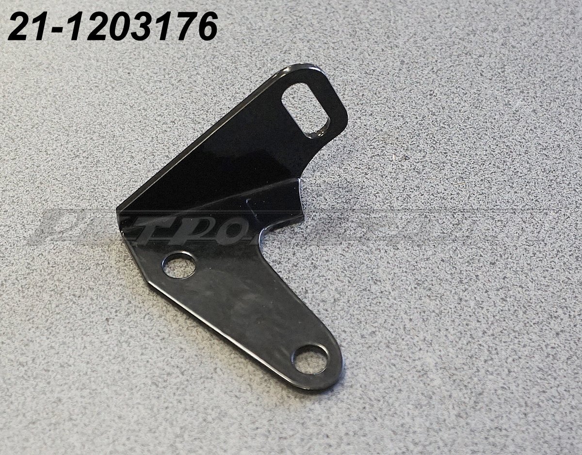

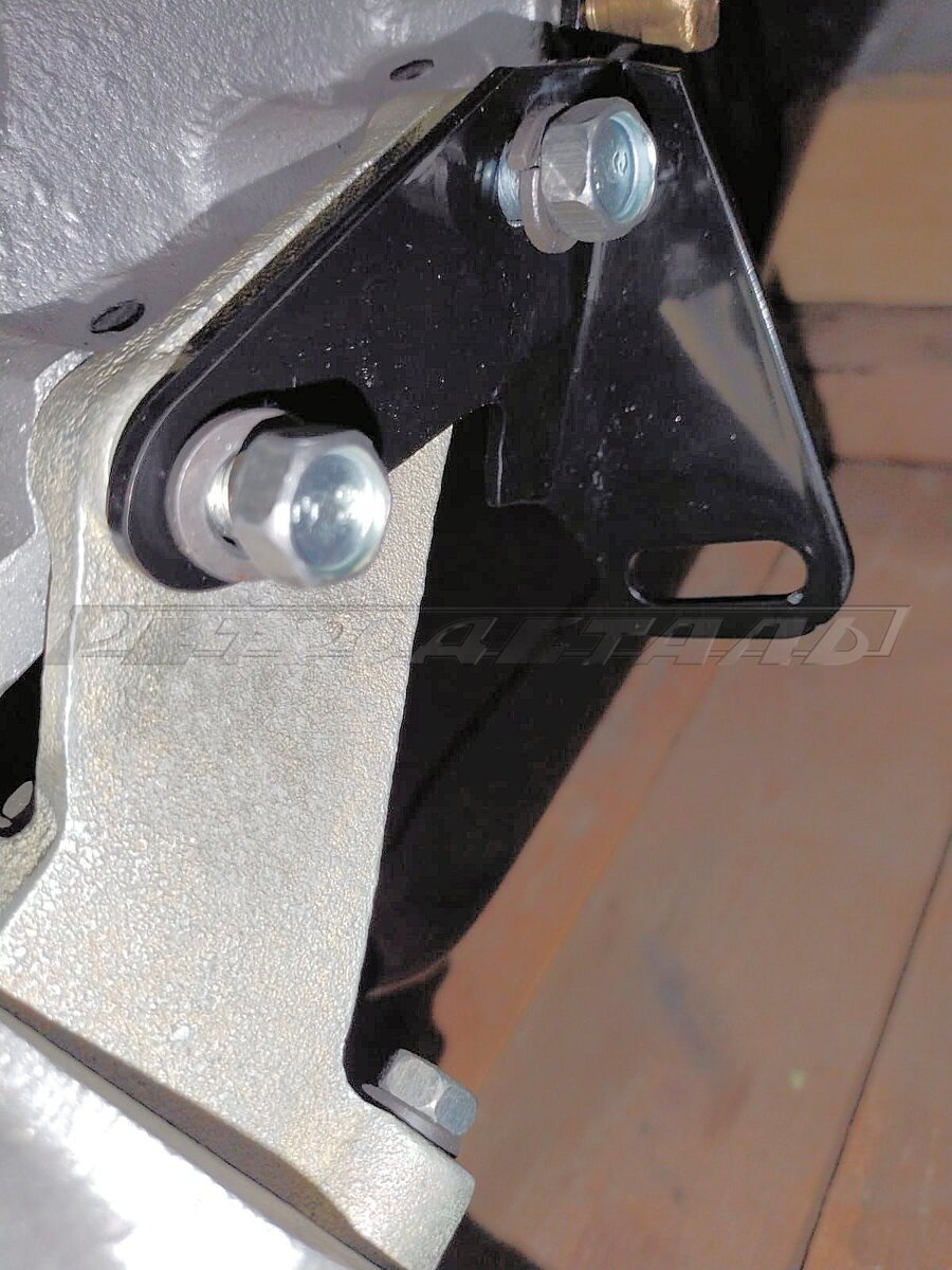

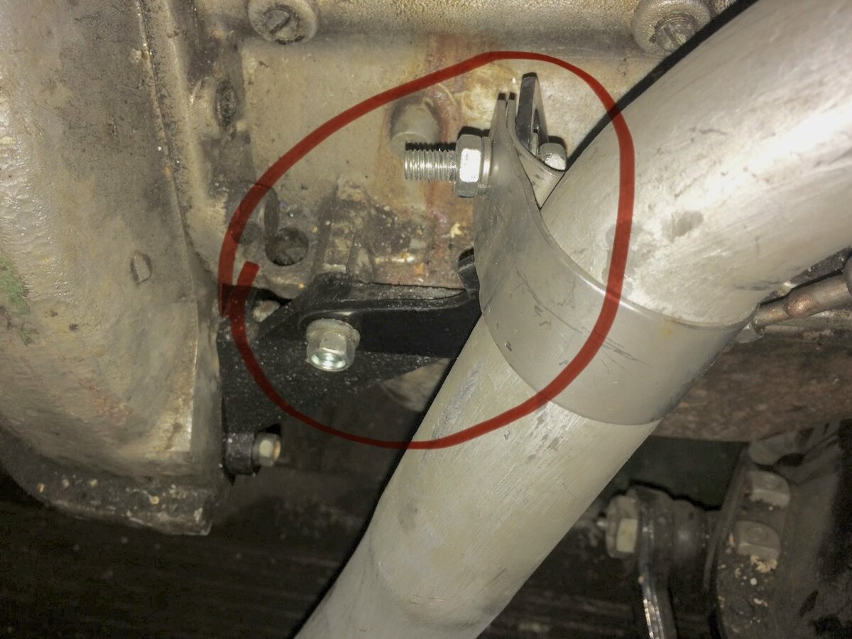

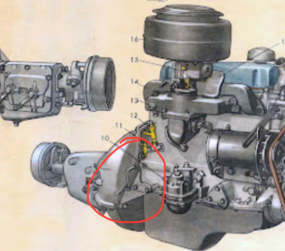

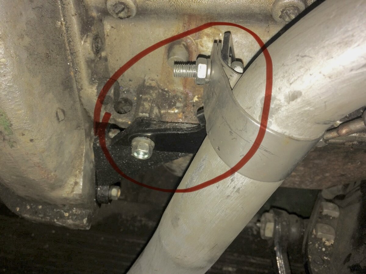

На приемную трубу у газ 21 есть отдельный кронштейн, к которому крепится хомут. Стоит по ходу движения на правом "укосе" колокола.
Они почему то редко сохраняются, я попрошу сделать фото как он хоть выглядит.
От него на самом деле большая польза, он снимает нагрузку на коллектор(от вибраций, или если выхлопная магистраль собрана с "напрягом").
Было бы отлично, а то гуглятся хомуты и подвески по глушителю.

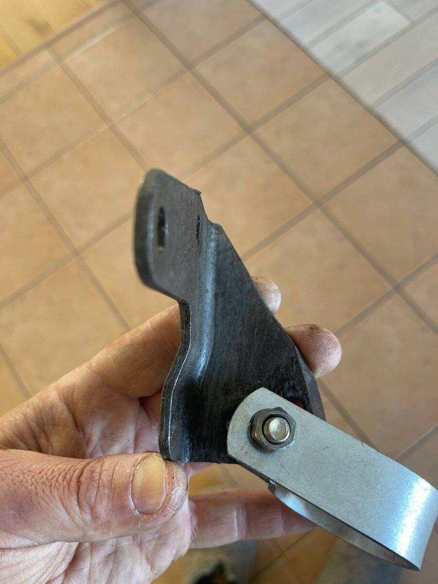

Результат порадовал, двигатель стал двигателем, а не дрыгателем. Блок работает ровно, навесная конструкция впуск/выхлоп, на воздушном фильтре прослеживается вибрация. Закрепить приемную трубу, а там будем дальше посмотреть.

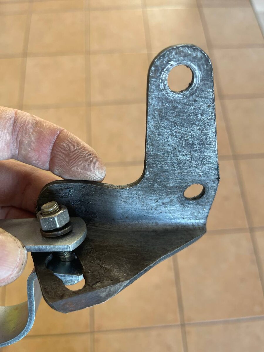

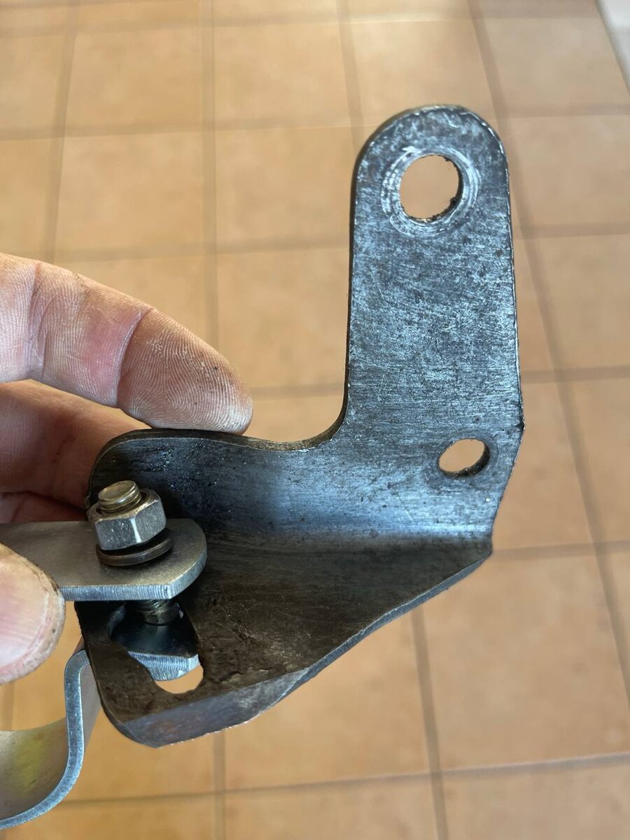

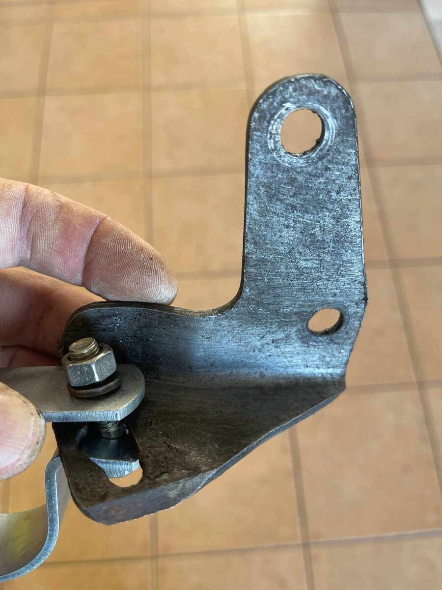

На ГАЗончике этого крепления выпуска не было, так сам, по месту, из чего попало изготовил.
Реакции: Pika
4 413
6 646
Склоняюсь к тому же, сниму размеры по местным условиям и спроектирую кронштейн.
Какая толщина пластины 3…4мм?

Три где-то. Чуть позже точно отвечу)

Мм 4, а то и 5. Выше, на фотке, похоже 4мм.

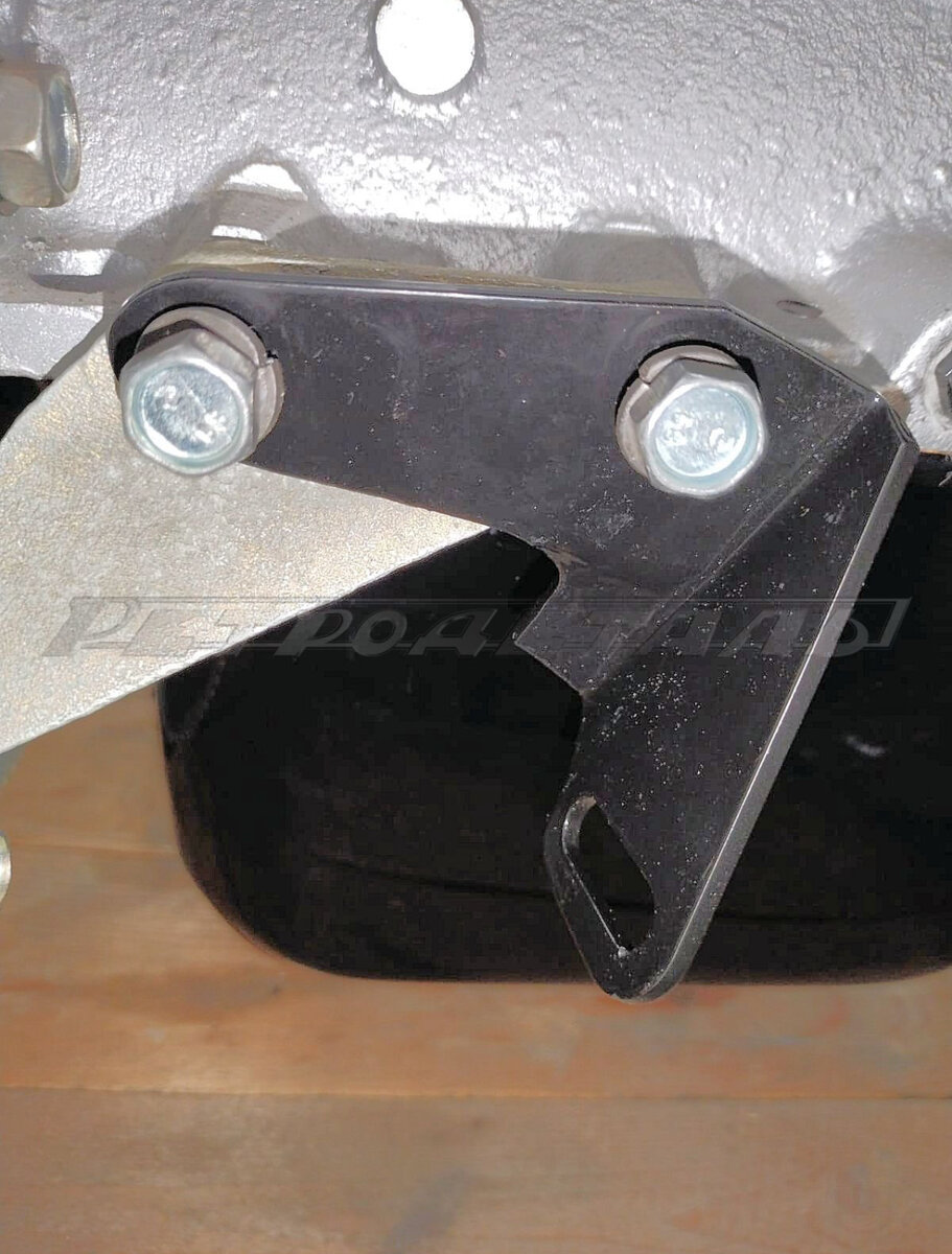

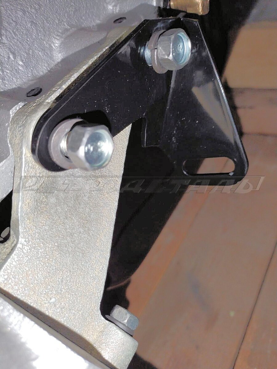

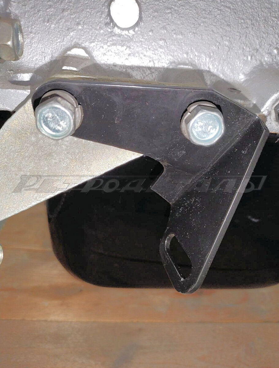

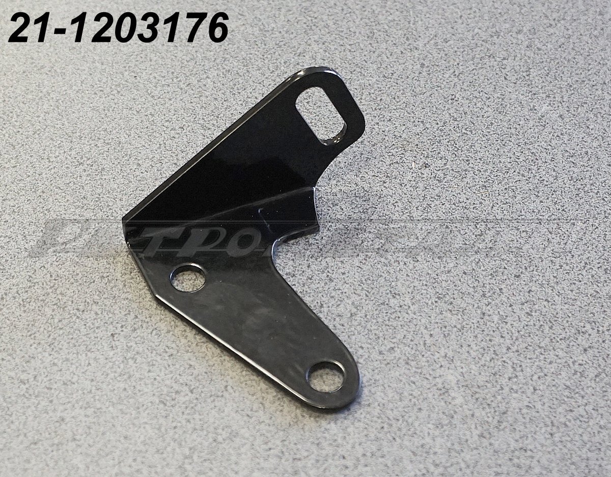

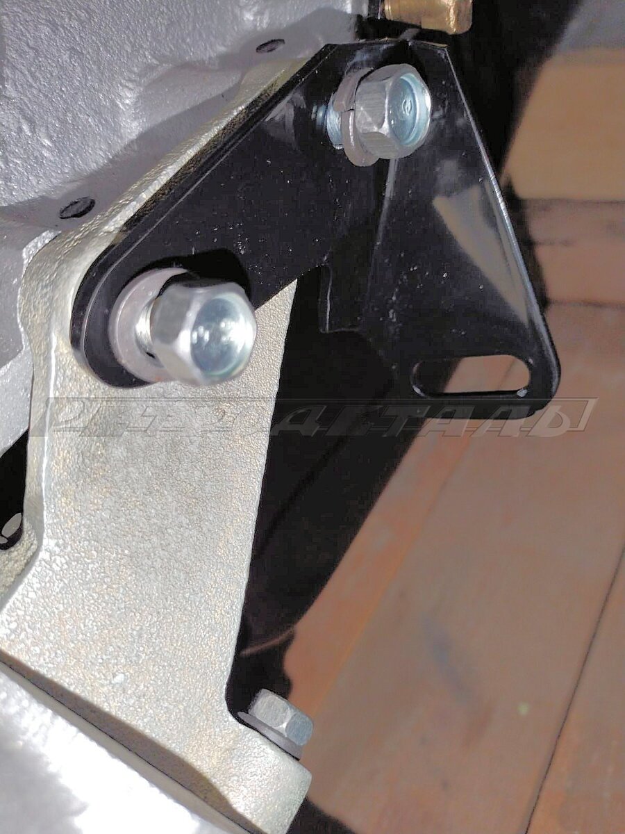

4 413
6 646

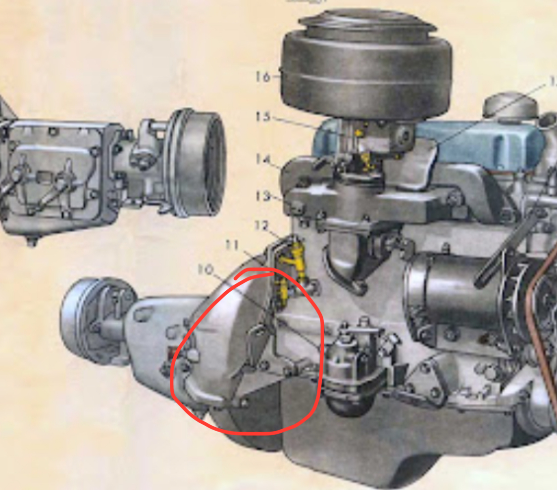

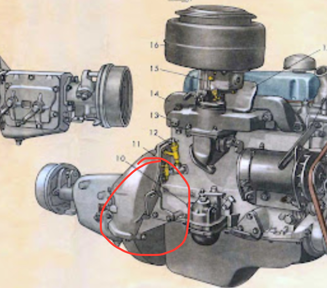

Спасибо, я видел у вас, первое что сделал после фоток Историка, нырнул в РД)))
К стати у вас на фото он не так, как на плакате привинчен. Гуглятся тоже всякие его позы, по крайней мере уже три)))
Размеров заводского кронштейна у меня нет и взять примерить не у кого чтобы определится, буду действовать как писал выше.

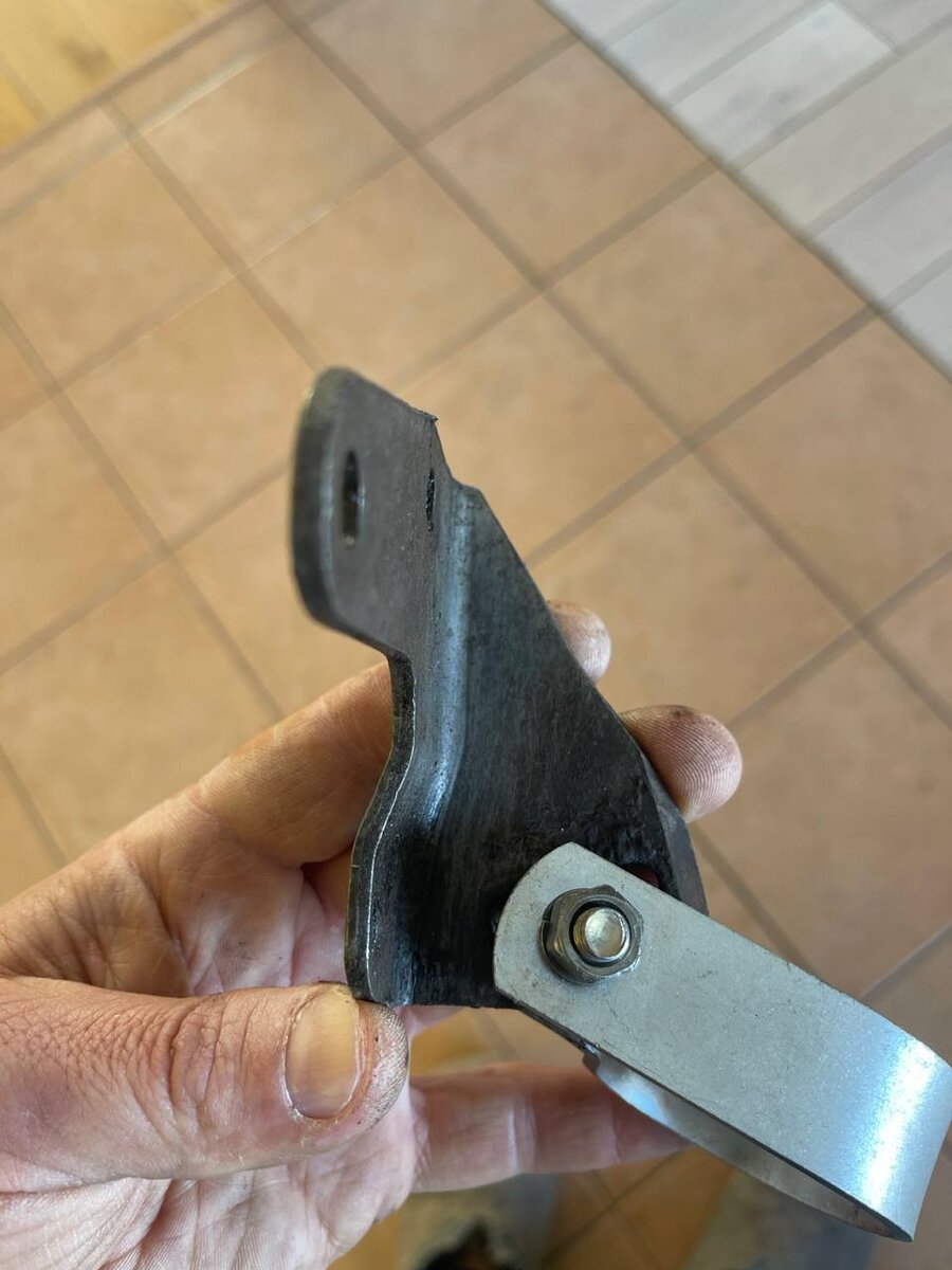

Если как на первом(на плакате), то до трубы там не дотянуться, у меня, как на 3-м фото. да иначе и не поставить, хомут на 2-ке не такой, а из двух частей, как на выхлопной трубе, в районе заднего моста.

Да,на плакате "художник так видит" .
Ещё стоит добавить что на победе и волге разное крепление глушителя. На волге он на стыке "банки" и приемной трубы просто висит, без подвеса. Поэтому с завода этот хомут там стоит.
На победе глушитель к коробу крепится передней частью, достаточно надёжно.

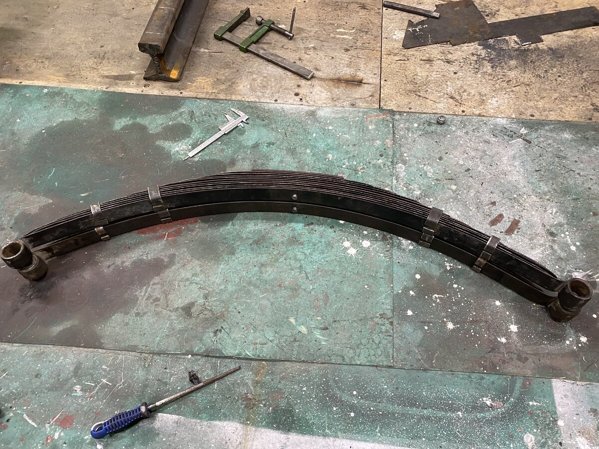

Всем доброго здравия!

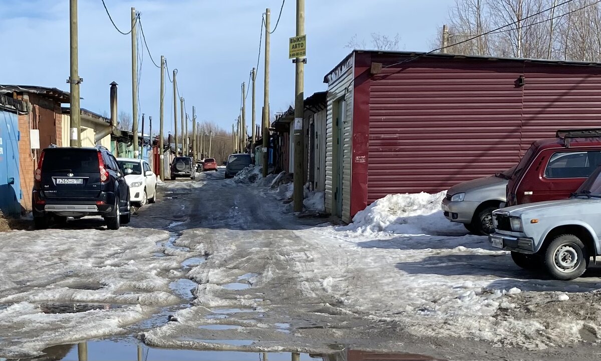

Все открывают сезон, а у нас еще зима, вчера прокатился на шипах, еле выполз из гаража, шлифует на льду, не впечатлило, дороги более, менее сухие, а вот улочки и гаражи еще зимуют. Закрываю зимний сезон 2023 - 2024, пробег составил 105 км., общий пробег
2434 км.
Из проделанной крупной работы, перебрал рессоры, получилось неплохо.
