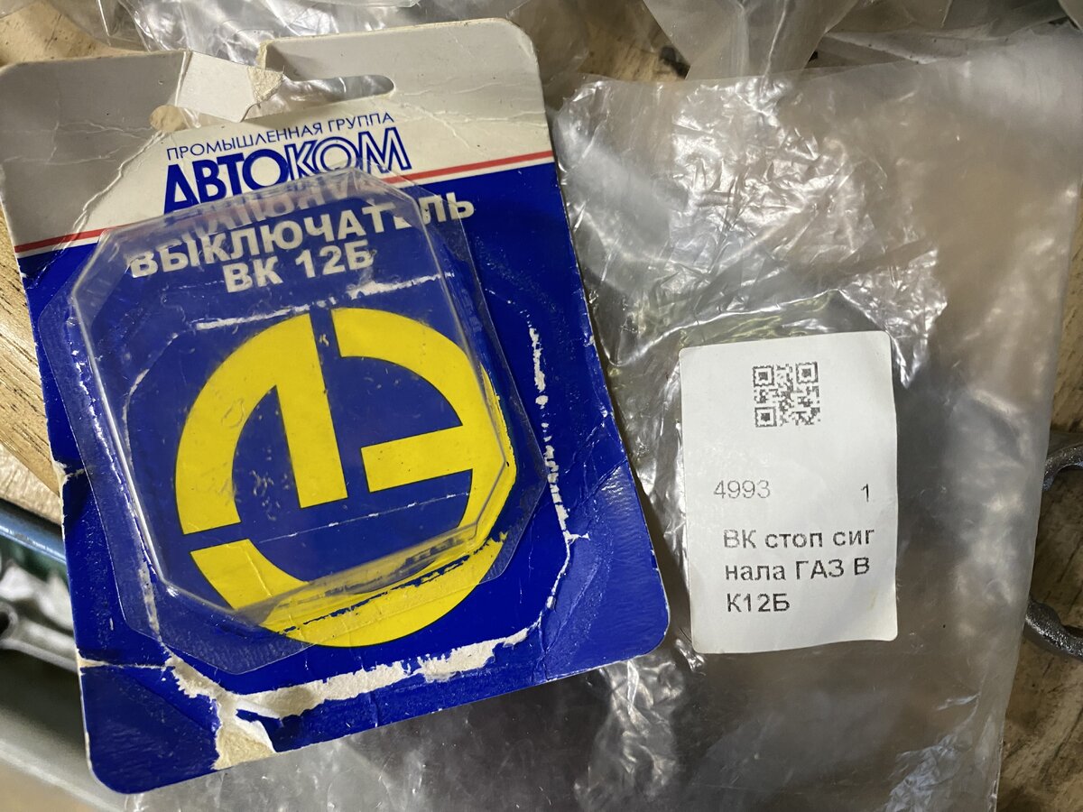

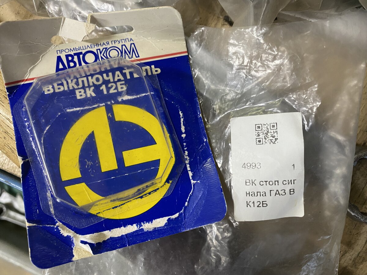

Сегодня снова приказал долго жить датчик стоп сигнала. После простоя более месяца, накинул клему на акб, хотел выехать, смотрю стоп сигнал горит. Потолкал педаль тормоза, бесполезно, стоп сигнал горит. Это уже второй или третий датчик. Прикупил новый, пока все работает. Какой датчик надежный можно приобрести?
Тоже задолбали датчики, ставил импортный хватает на пол года, вчера решился и переделал установил тракторный вк10Б
Сейчас Автоком поставил? Фирма порядочная, но про эти включатели ничего не знаю. Кто то, где то давал ссылку на недружественный, но по обыкновению качественный включатель, а я поставил на Волгу ВАЗовский, механический, уж 30-ть с гаком лет невспоминаю.

13 439
5 953
Я так уже год езжу, все отлично
Помтавил бы жигулячий, но с подвесными педалями это легко, а с напольными проще тракторный

Да поставил Автоком, покатаюсь с ним, а в общем направление понятно, всем спасибо.

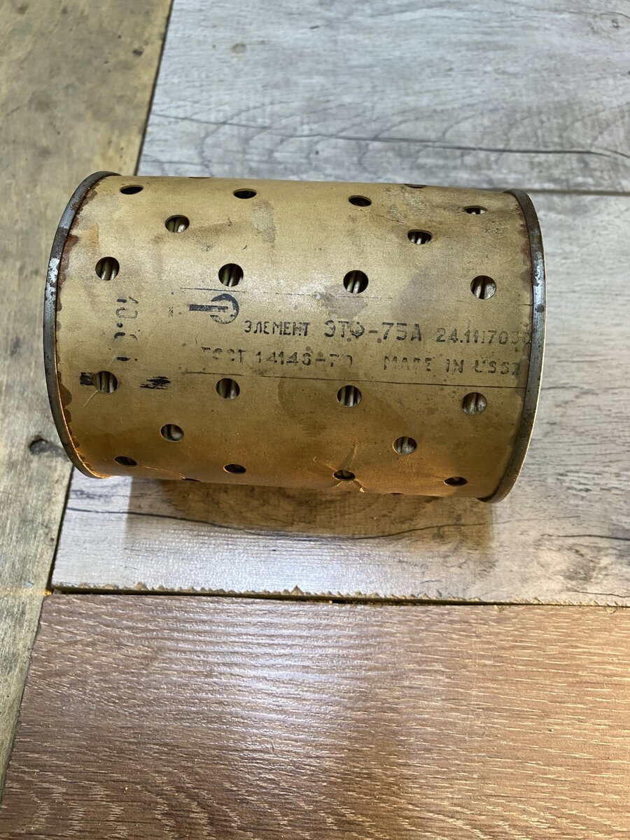

Приветствую!
Можно ли ставить топливный фильтр ЭТФ-75А на масло в ФТО?
Был приобретен как элемент фильтрующий масляного фильтра газ 12, 20, 21, 69, 51.
