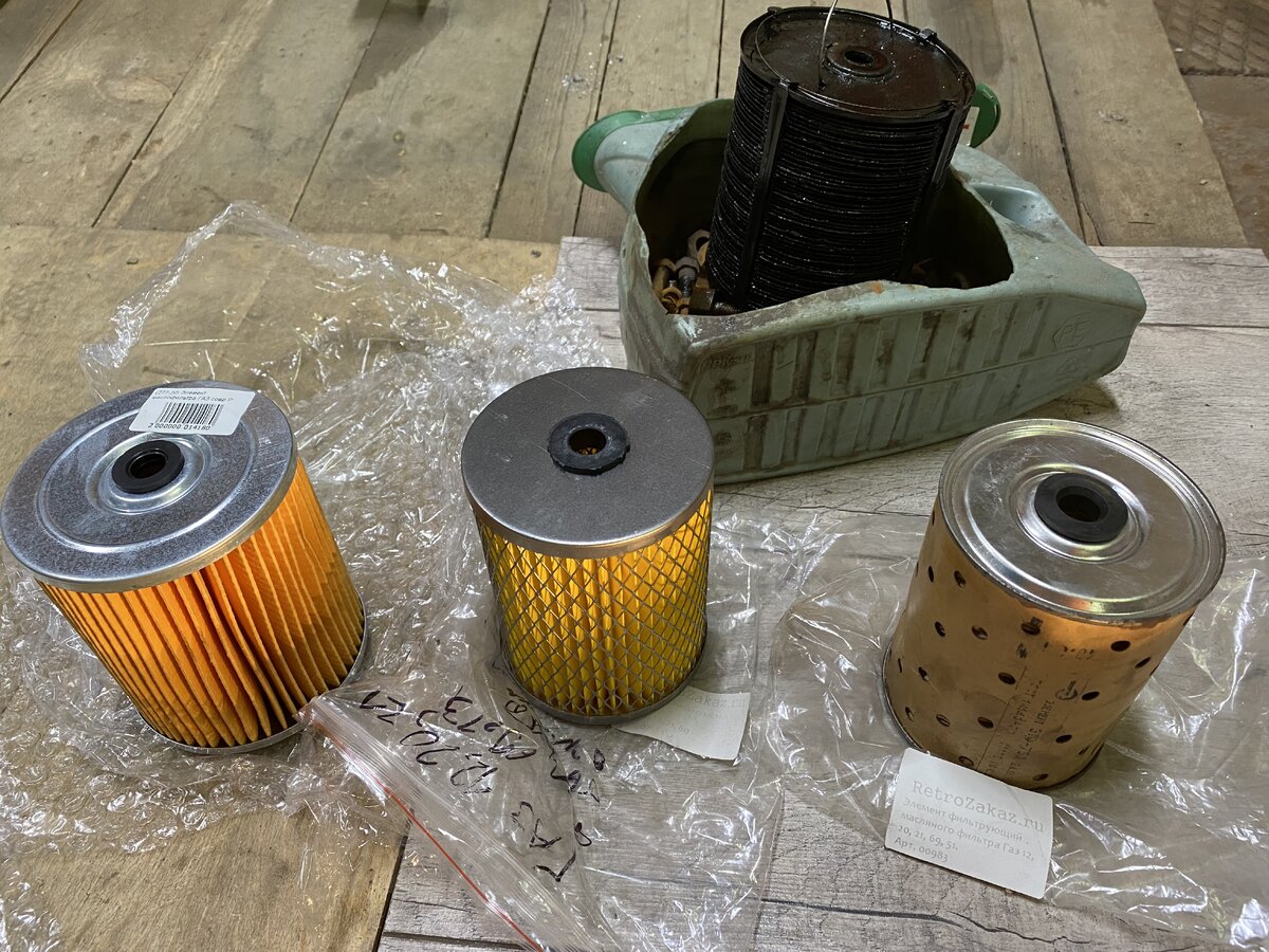

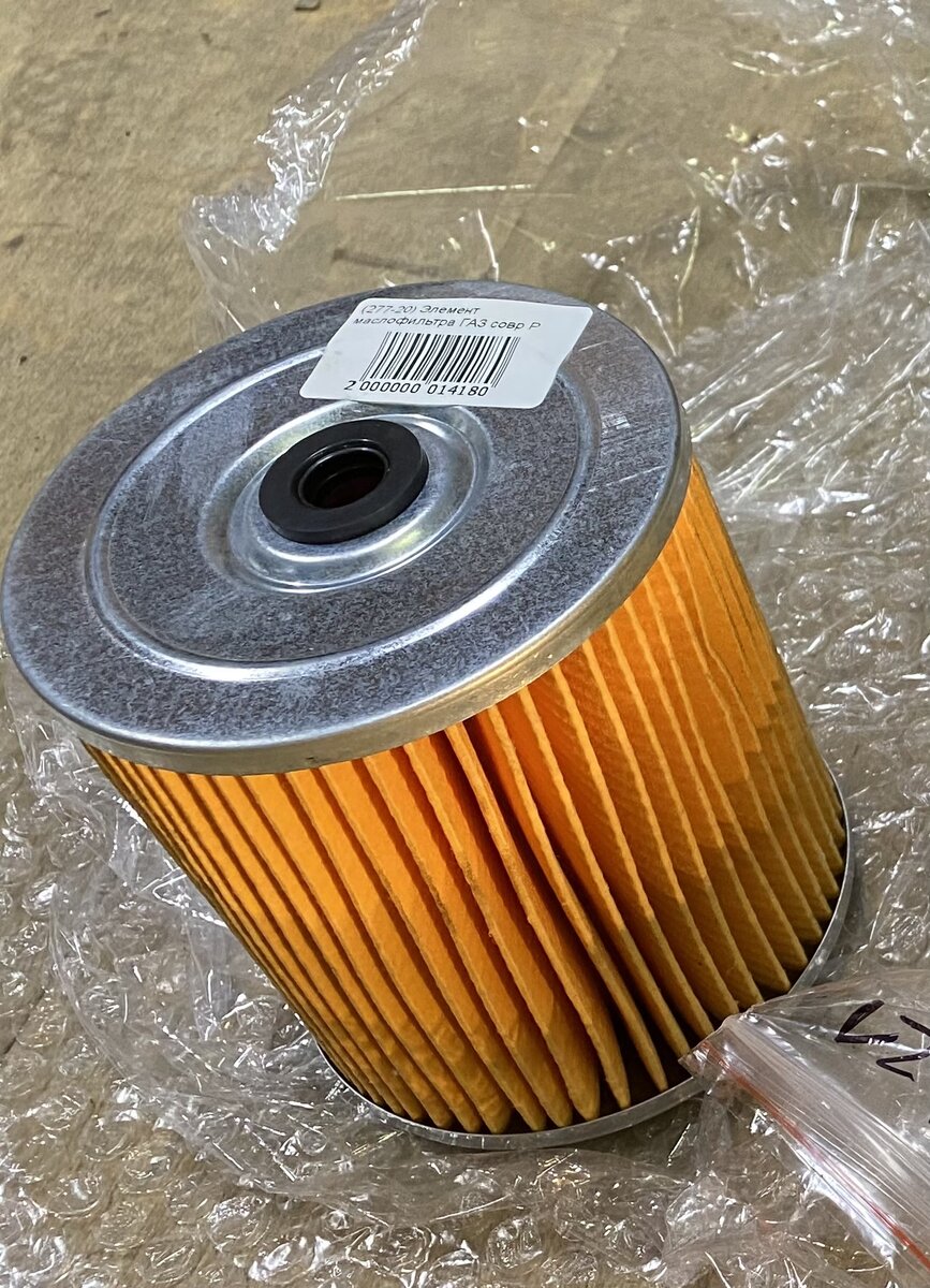

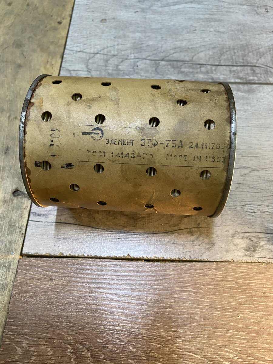

Приветствую!

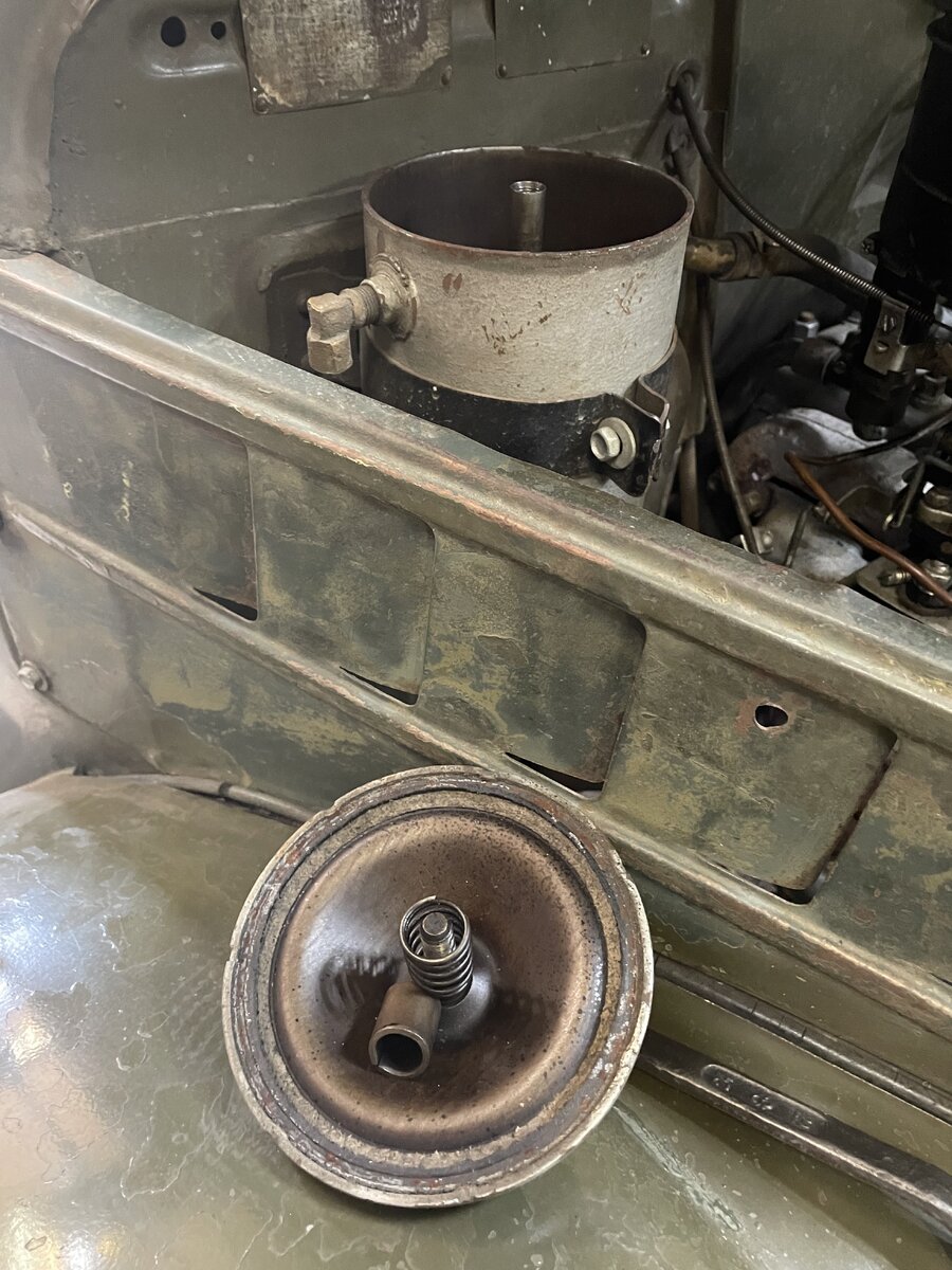

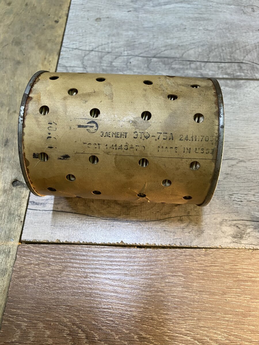

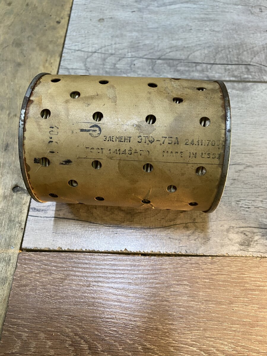

Можно ли ставить топливный фильтр ЭТФ-75А на масло в ФТО?
Был приобретен как элемент фильтрующий масляного фильтра газ 12, 20, 21, 69, 51.
Я бы его не ставил, ибо ответ содержится в самом вопросе - топливный фильтр ЭТФ-75А.
Фильтры различного назначения имеют свои особенности , для каждого типа фильтров подбирается своя бумага.
4 475
6 913
Вот такая линейка фильтров нашлась в запасах. Средний без опознавательных признаков, левый похоже масляный

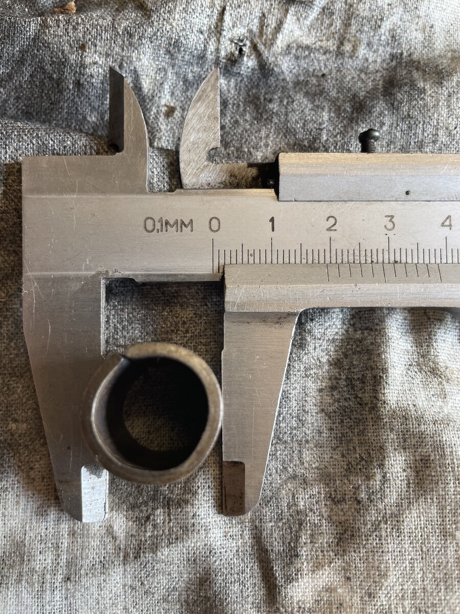

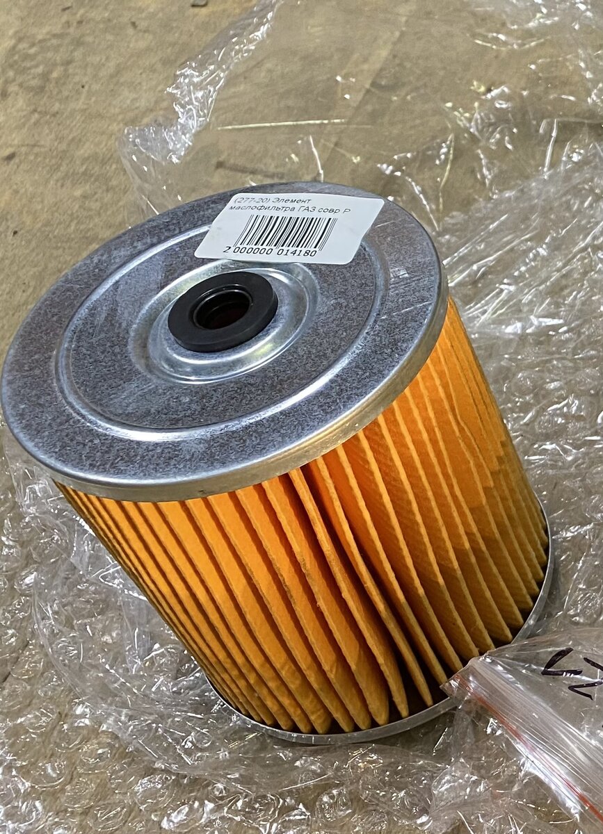

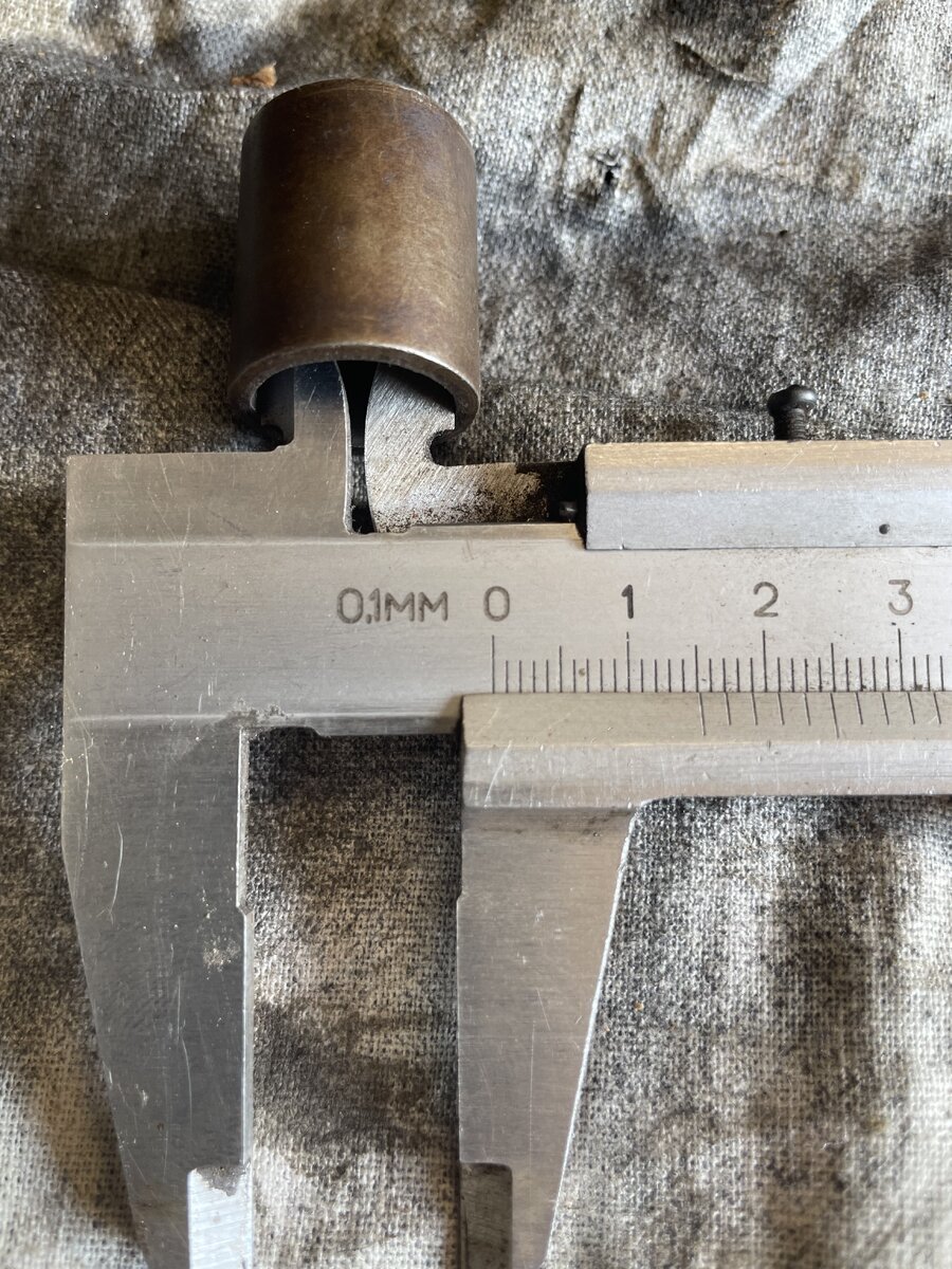

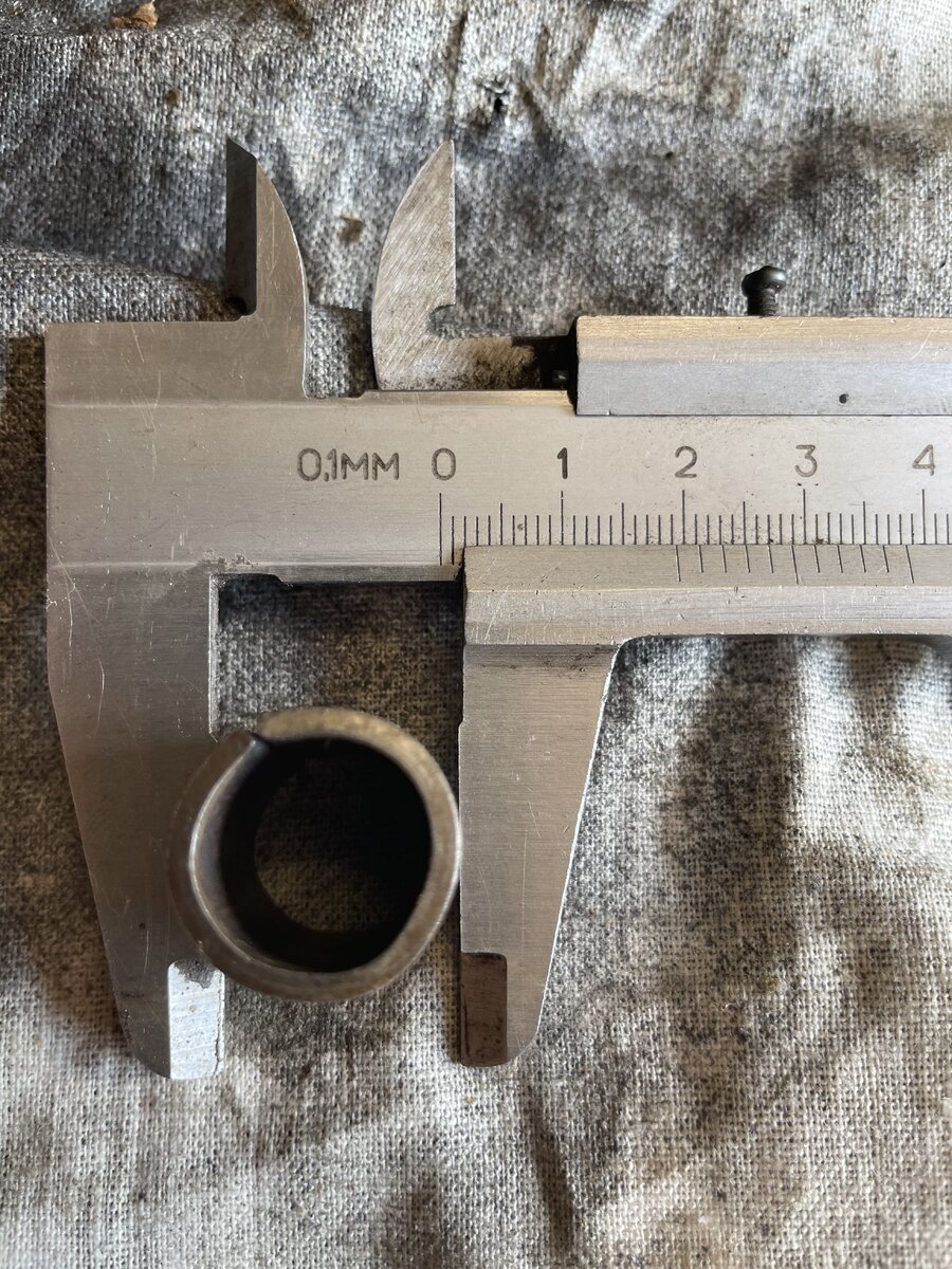

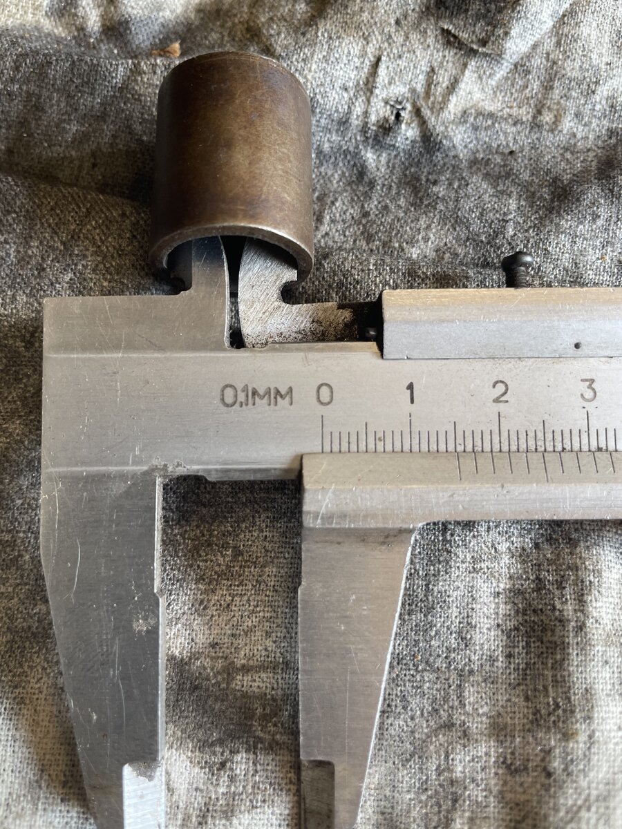

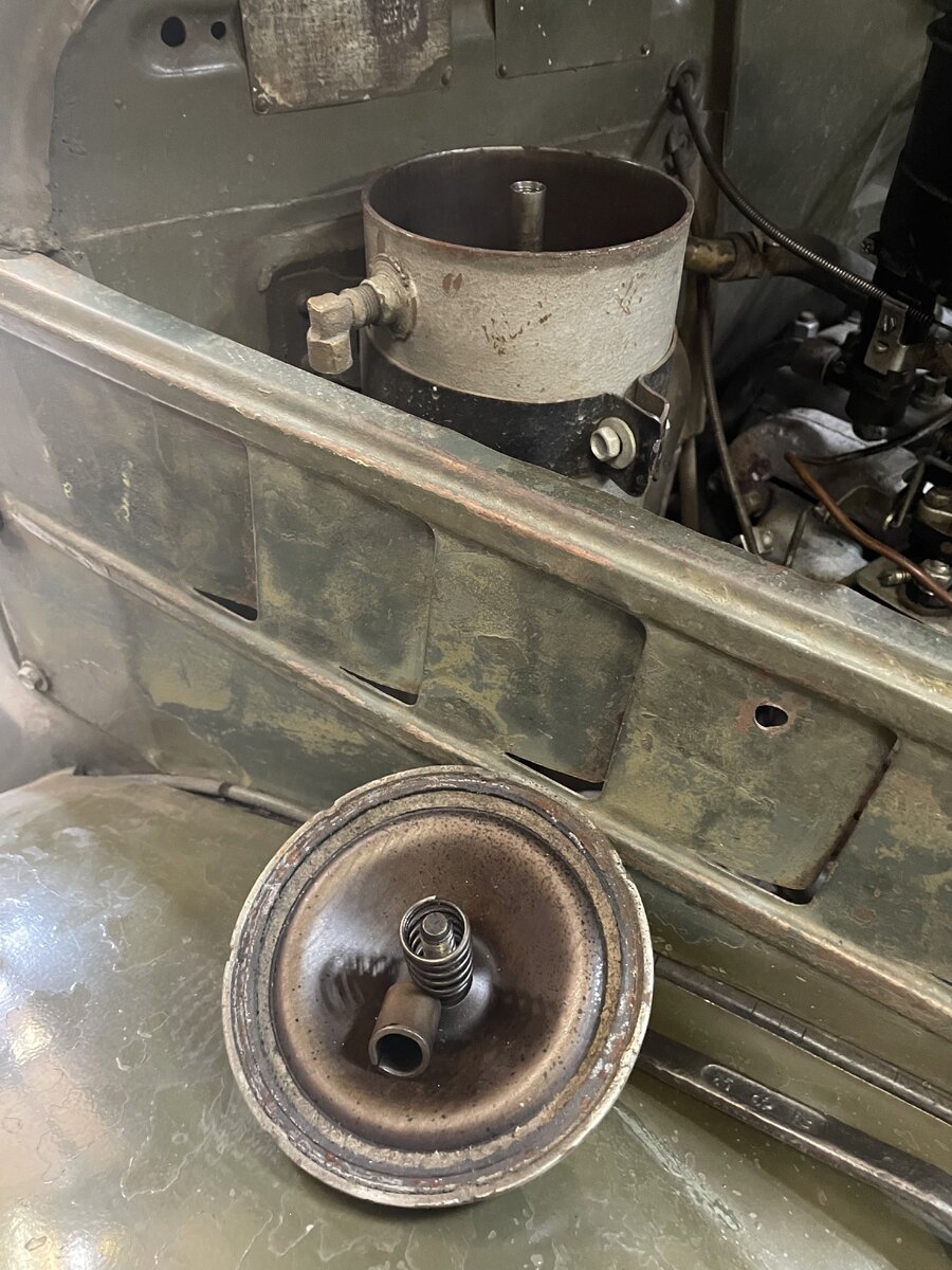

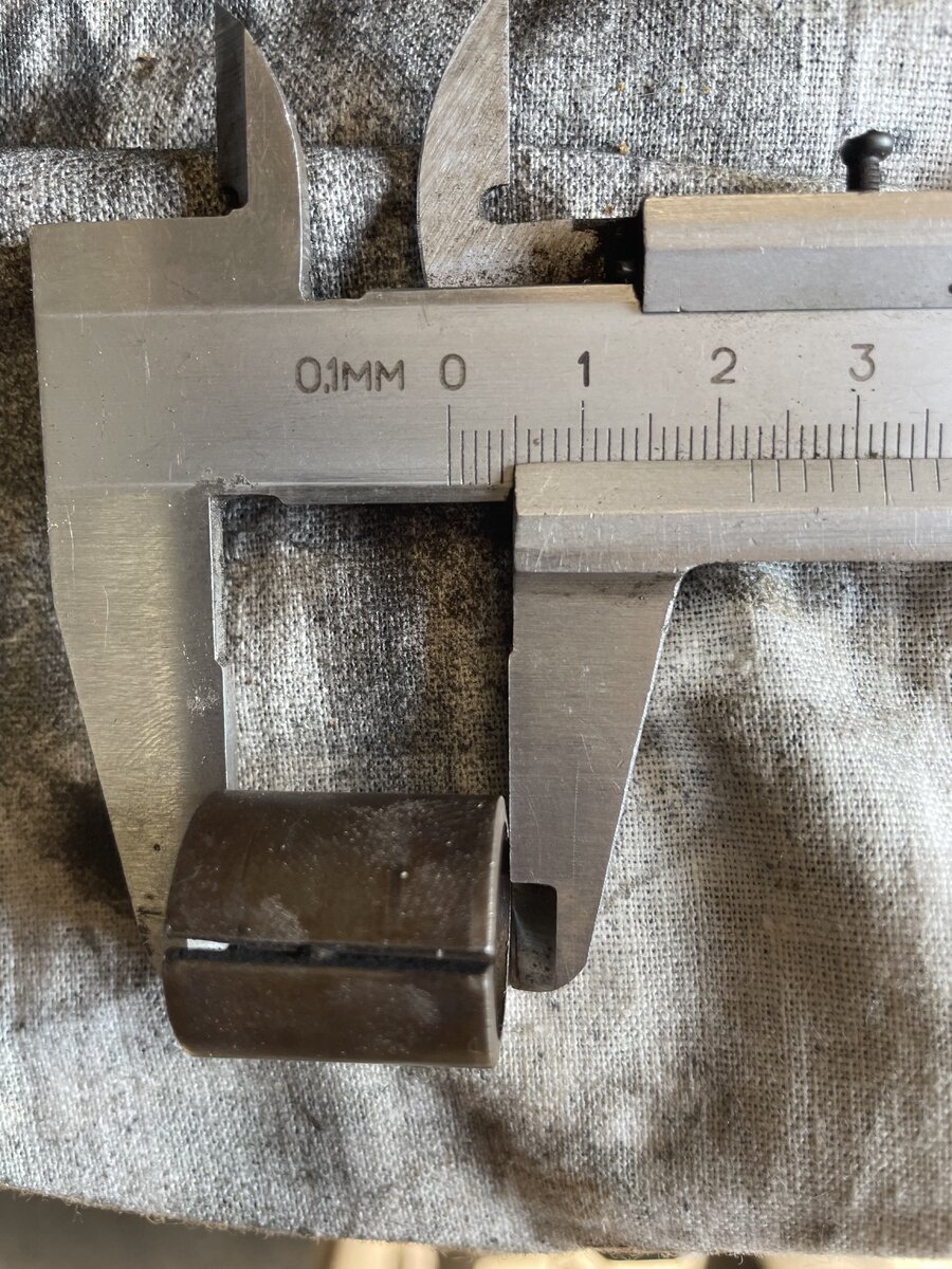

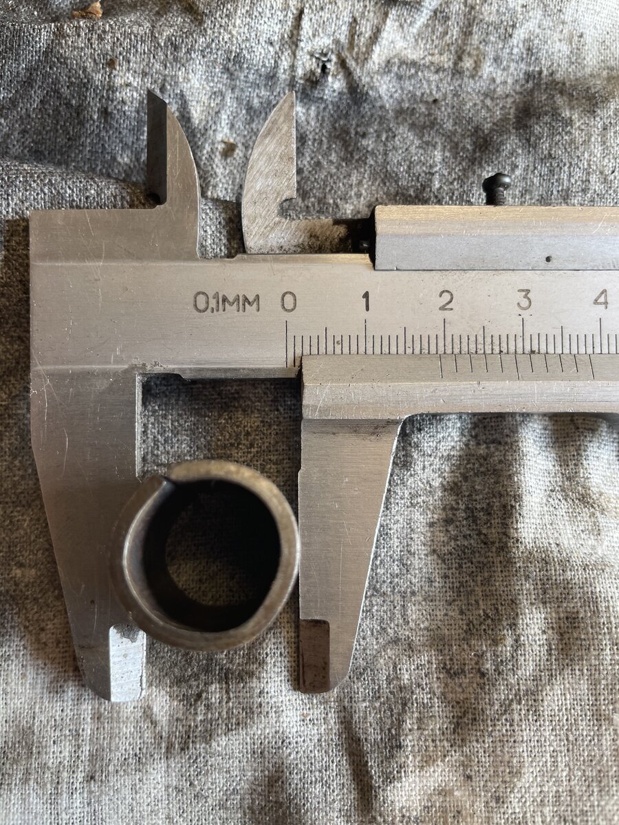

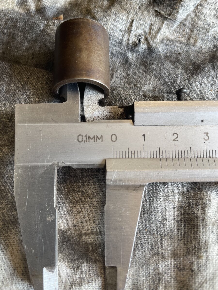

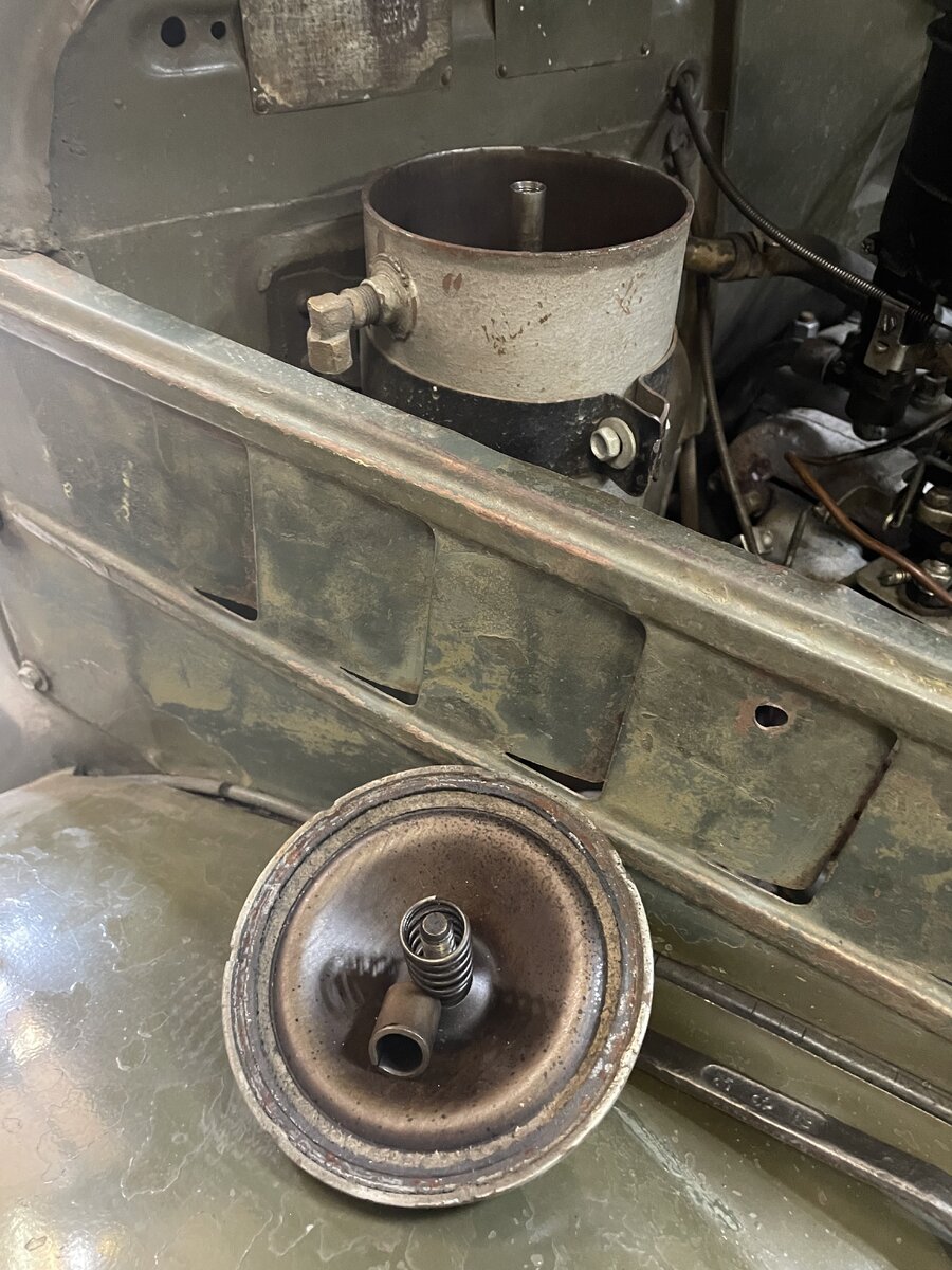

С маслом и фильтром разобрались. Фильтр поставил с маркировкой 277-20, масло залил 15w40, на прогретом двигателе, на холостых 2кг давление.

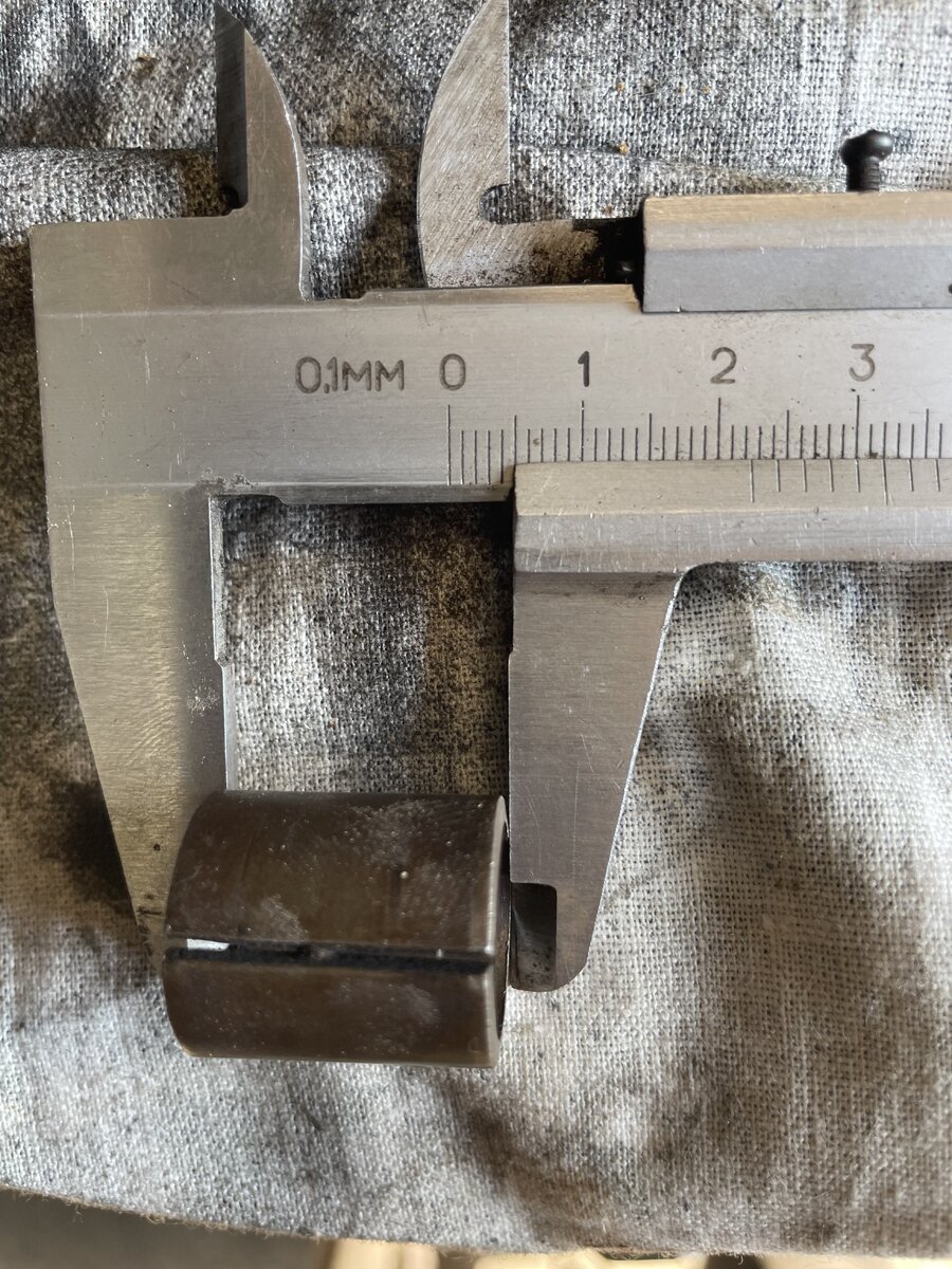

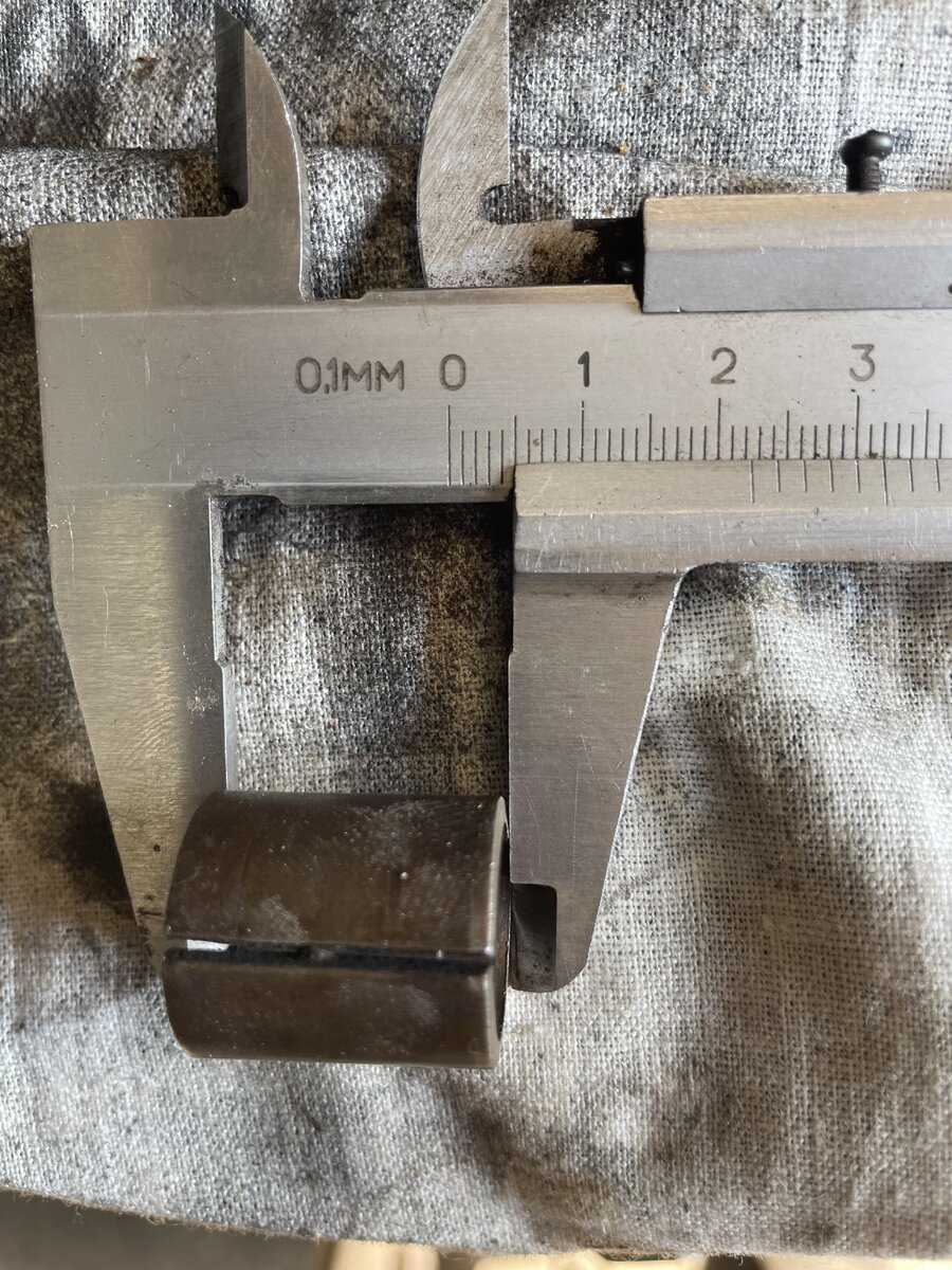

С втулкой в кастрюле фто пришлось поколдовать, низко фильтр становился.
Есть у кого возможность замерить оригинальную втулку, высота нужна.

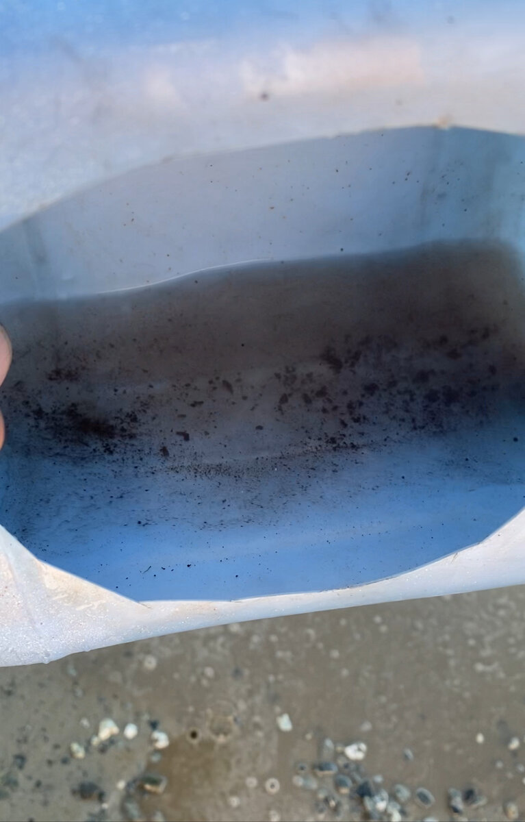

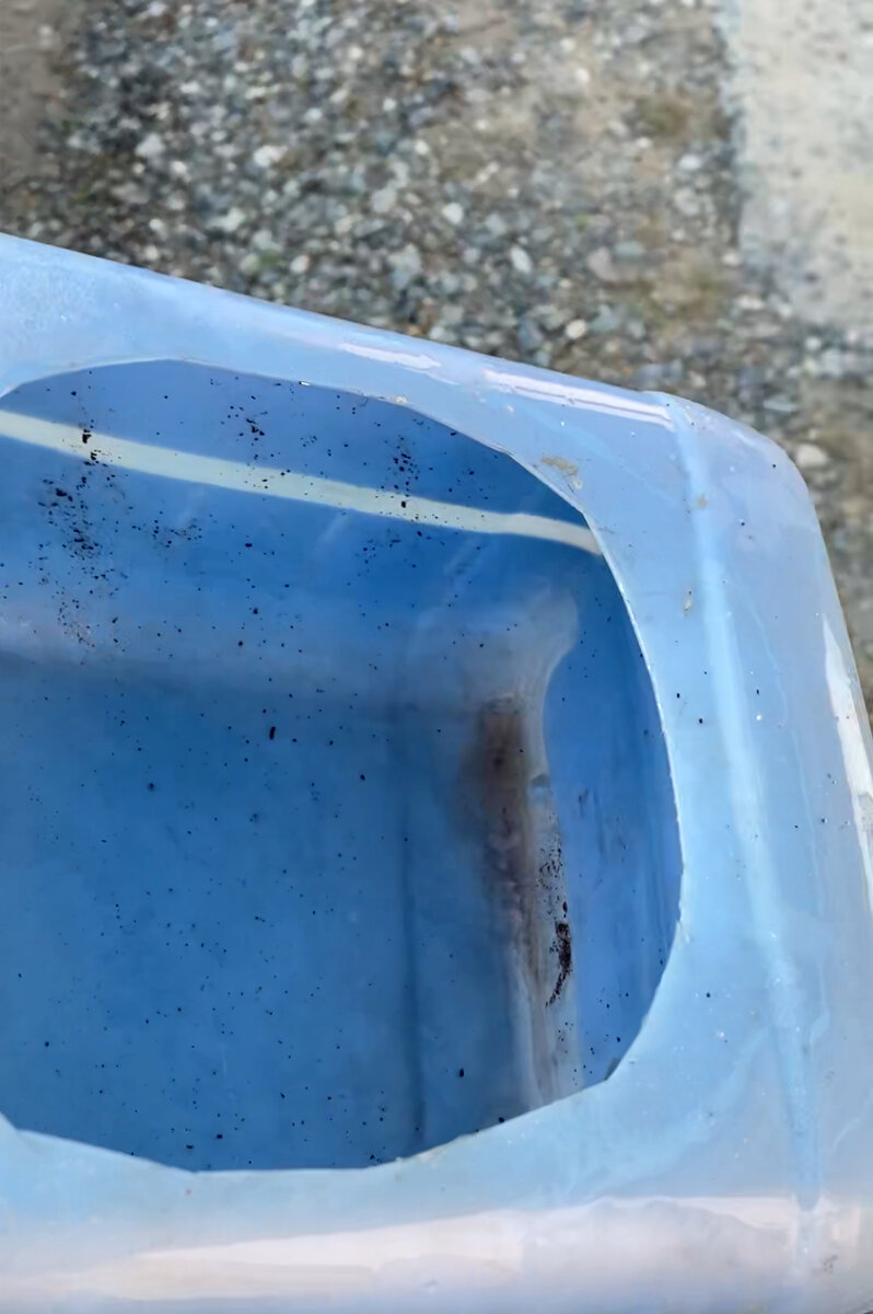

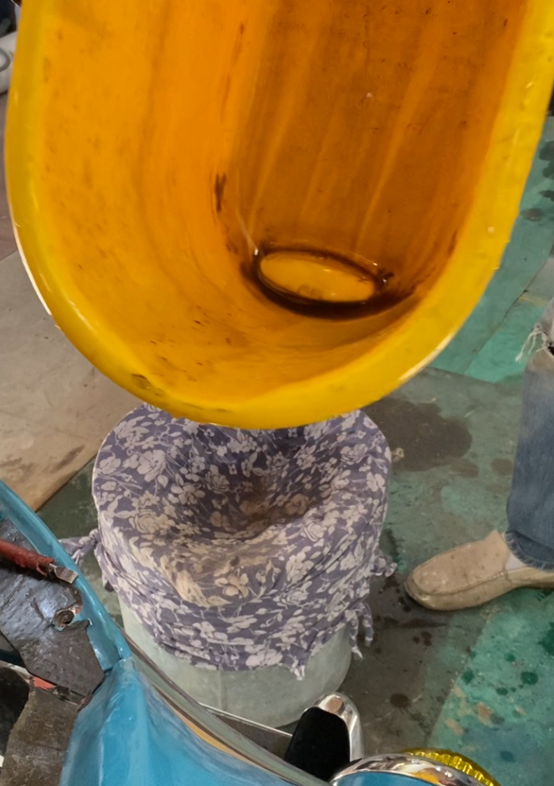

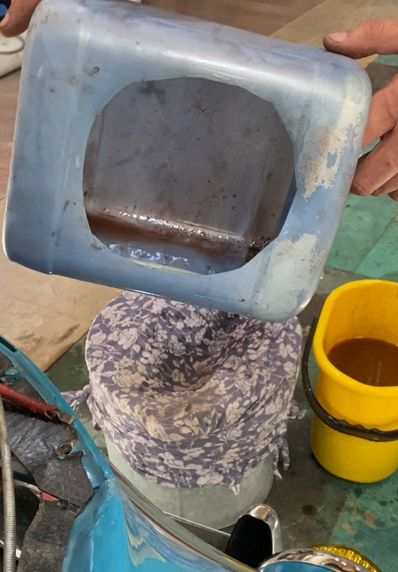

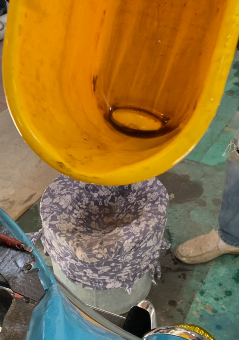

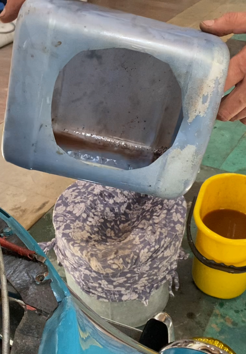

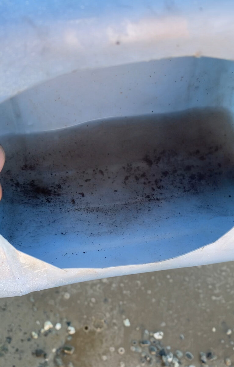

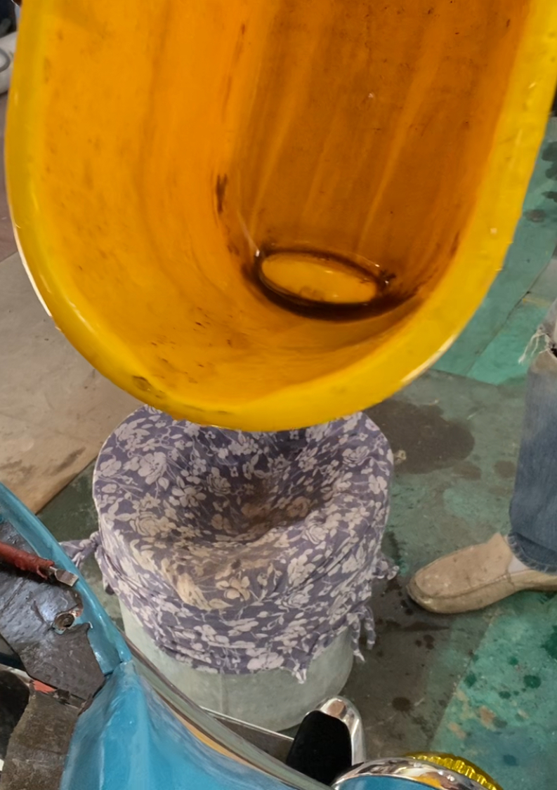

Сегодня решился на промывку системы охлаждения двигателя, скажу сразу что собирался давно, но все руки не доходили. Надвигается осень, а там и зима, с водой будет проблематично заниматься.
Сегодня день выдался теплый и солнечный, работать с водой само то.
Погонял двигатель, прогрел до рабочей температуры, слил антифриз, красного оттенка мало осталось, напоминала коричнево серобуромалиновую жижу.

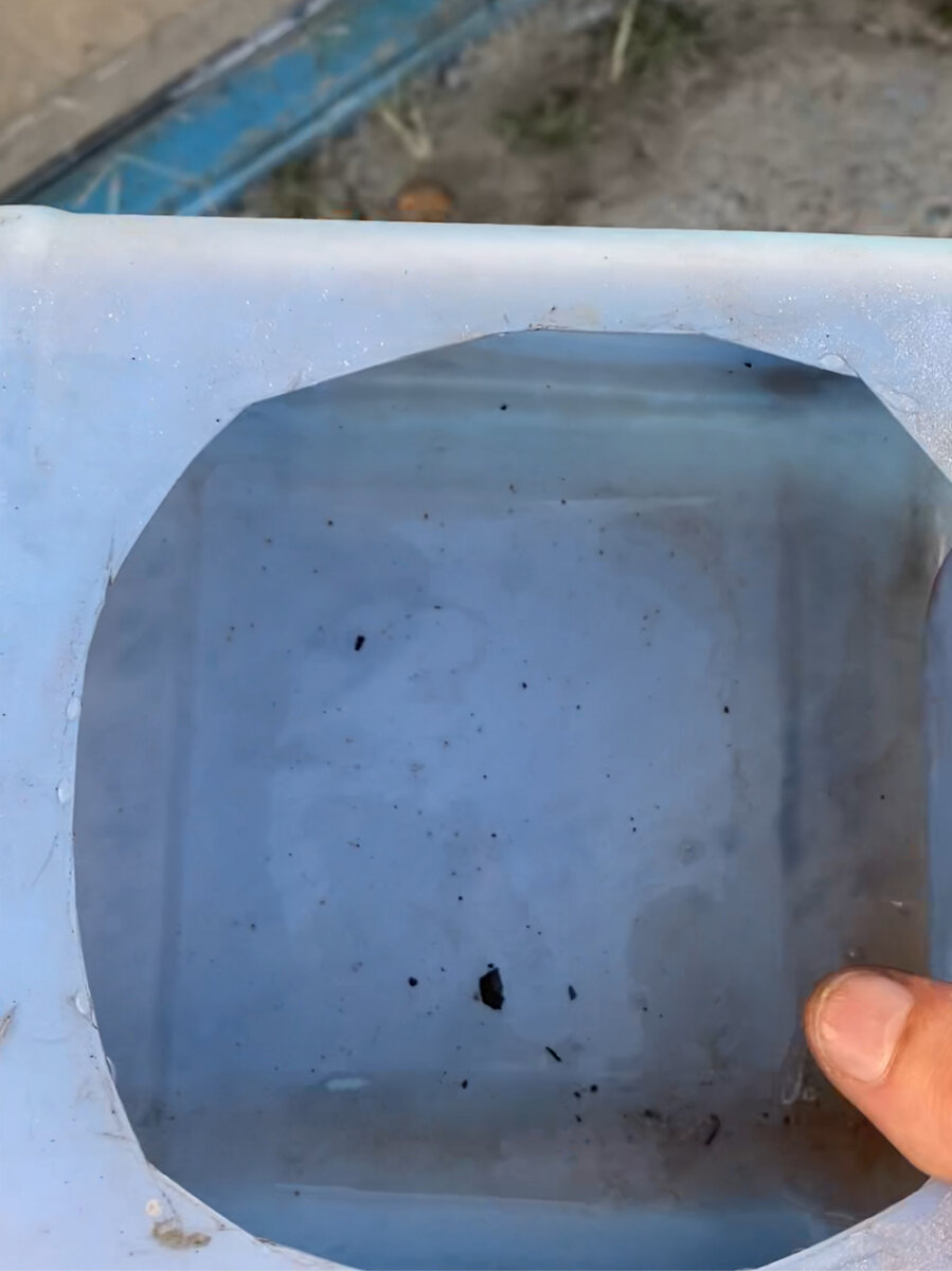

Залил дистиллированную воду, погонял по системе до рабочей температуры, слил похожую на первую жижу, но пожиже. Что в первом, что во втором сливе жидкости присутствовали мелкие частицы.
Вот и славно, подумал в третий круг будет все прозрачно. Прогнал третий круг и полезли крупные частицы, буромалиновый цвет присутствовал, но посветлее. На четвертый круг вода слилась без признаков цвета и несколько крупных частиц. На этом этапе закончил этот балет.
Сливал в разные емкости, с радиатора в ведро, а с блока в резанную канистру.
Крупные частицы на третьем круге полезли с блока.
Первый слив
второй слив
третий слив
четвертый слив
