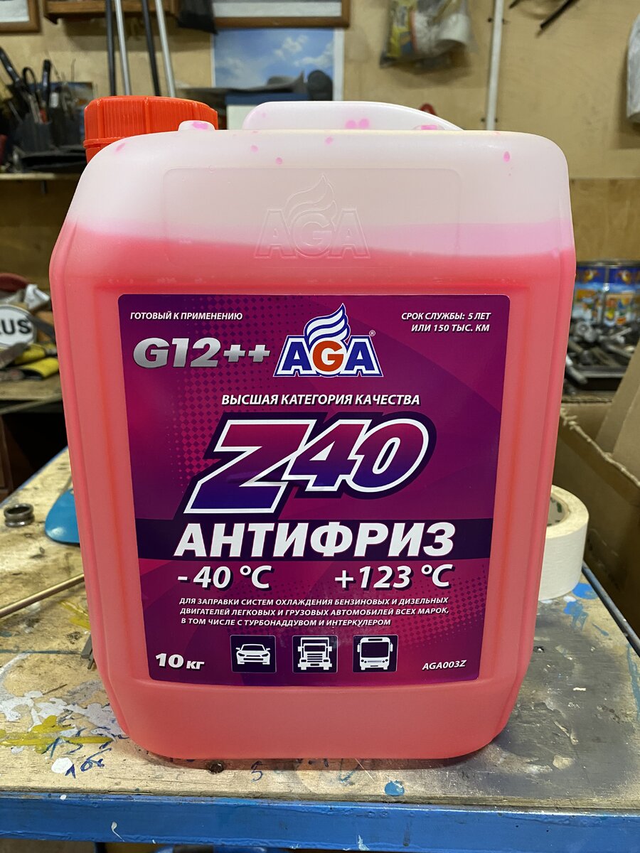

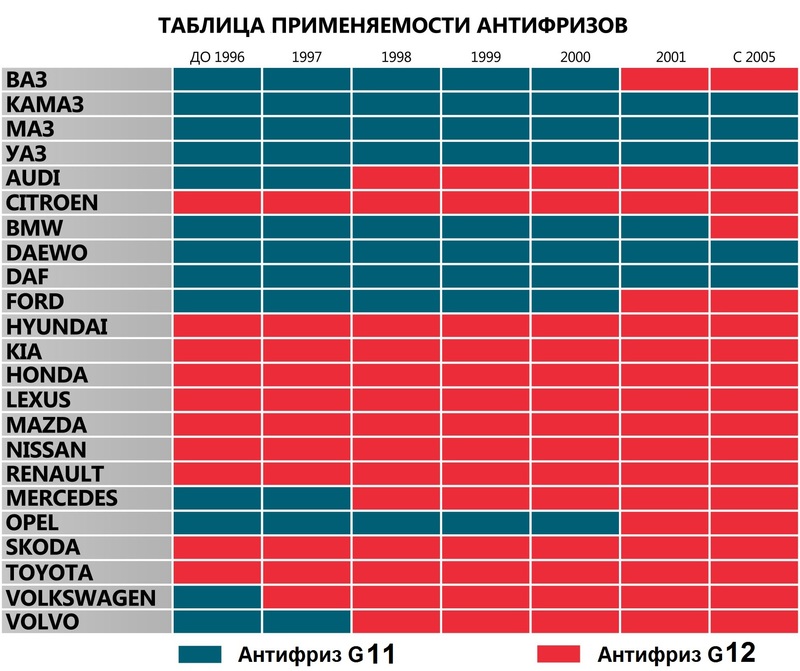

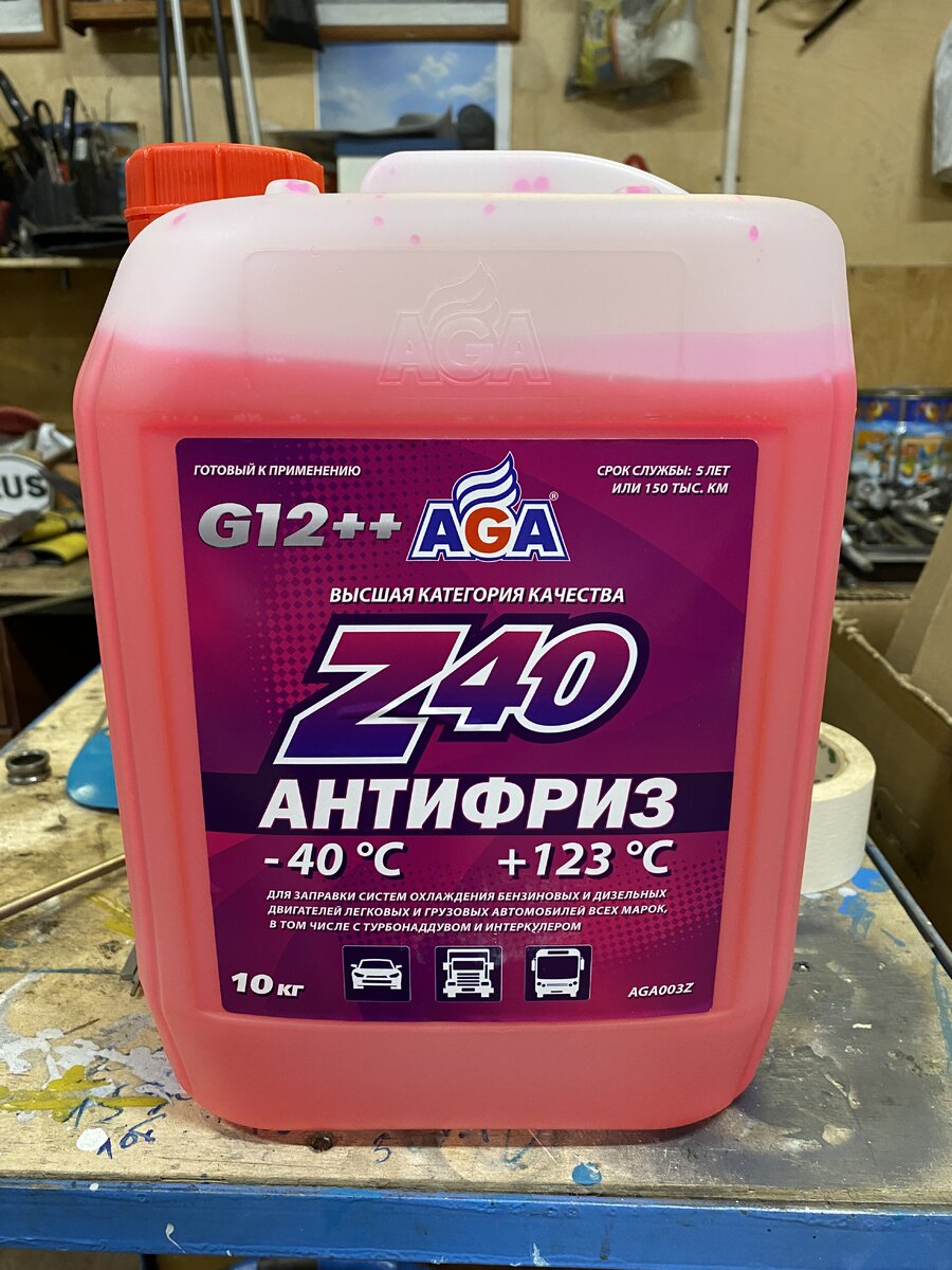

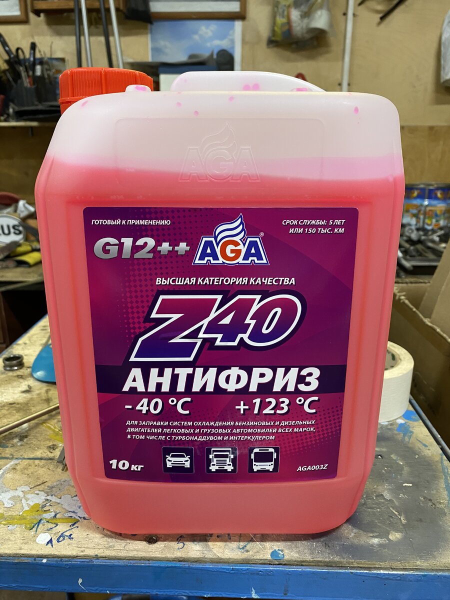

Приобрел антифриз g12++ aga z40, говорят проверенный годами эксплуатации. Кто то ездит на таком?
самаые главные маркировки на антифризе, в данном случае, это
G12++
Выясни, подходит-ли этот допуск, к твоей системе охлаждения и медному радиатору.
--я давно изучал тему.
Сейчас не помню .
Например, на УАЗ, думаю, это самое близкое к Победе, рекомендуют G11
но не всегда надо верить интернету.

Начитался, аж голова пухнет)
Вроде должно все работать, смешанные материалы, уплотнения и теплоотдача хорошая.

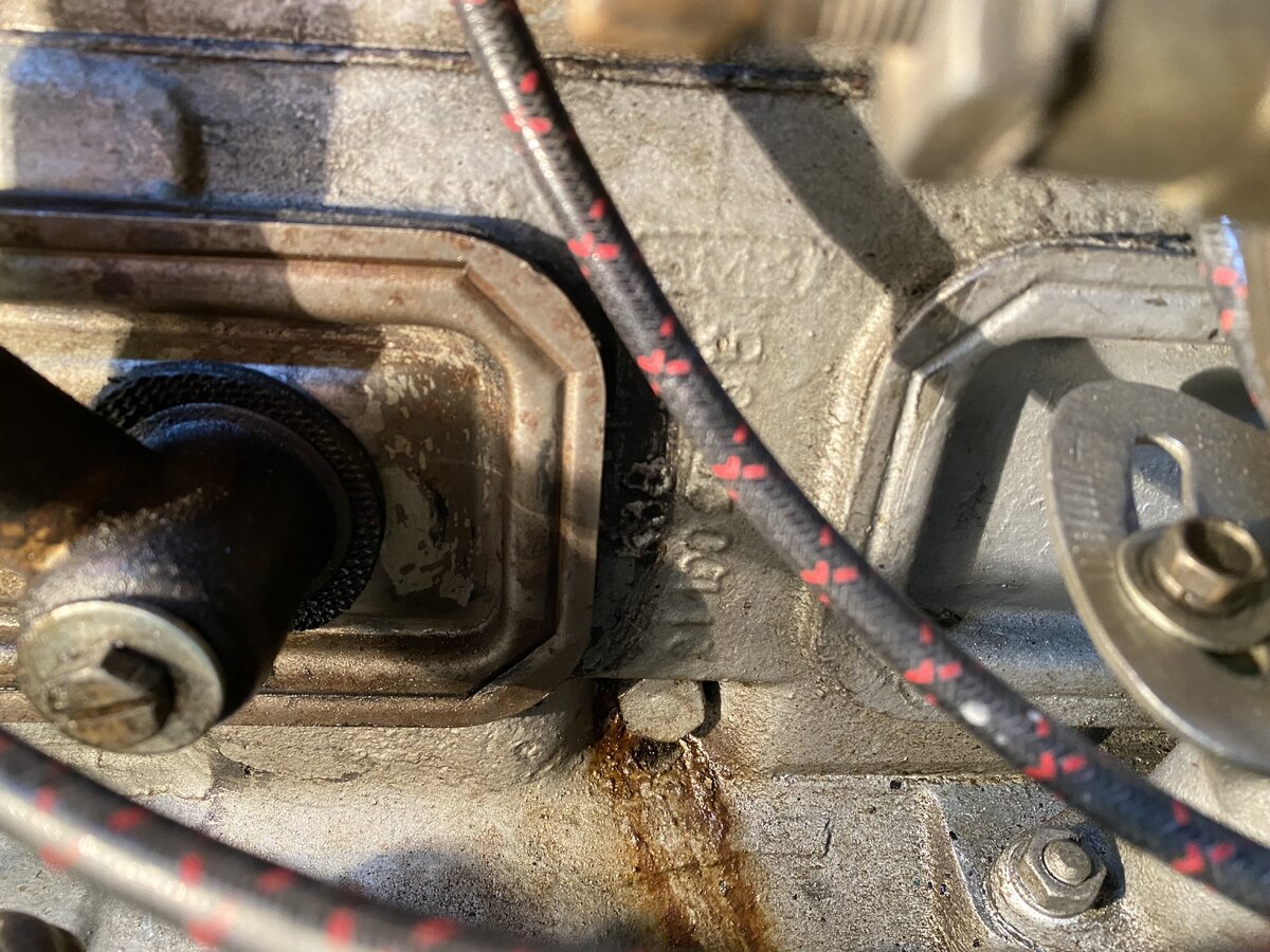

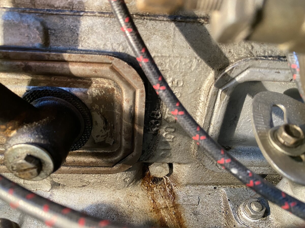

Есть на блоке хитрый болт-заглушка, с кем ни общался ни у кого нет, с него бывает на горячую мокреет. Открутить не смог, одна грань впритык к телу блока, такое предположение что его забили туда. Блок ЗМЗ 21.
Штатная заглушка или что хотел предыдущий владелец?

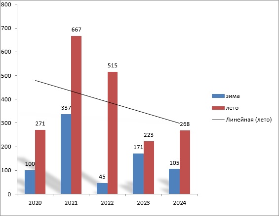

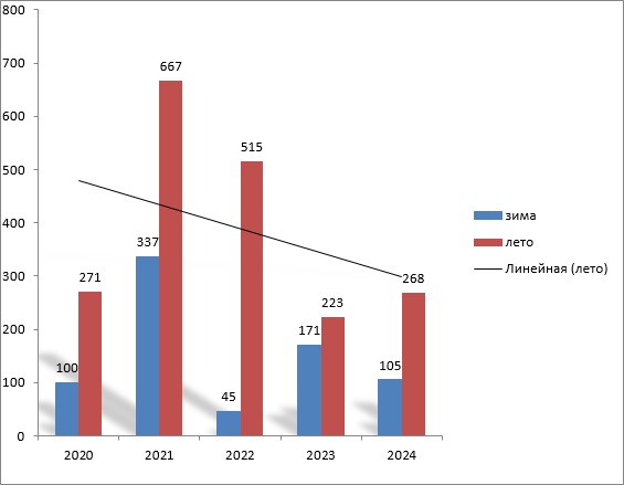

Пробег за летний сезон составил 268 км., общий пробег 2702 км. Замутил расчет с визуализацией в диаграмме в честь первой пятилетки)
