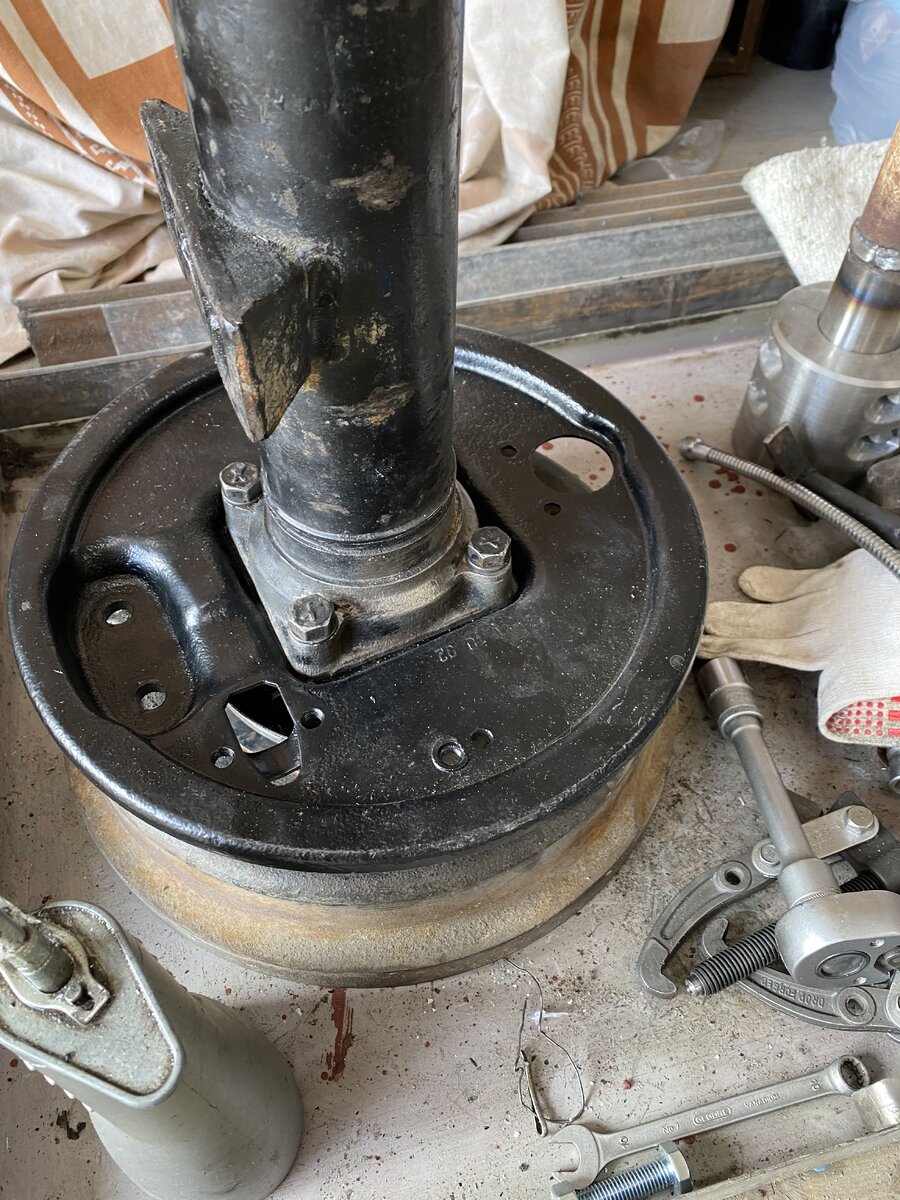

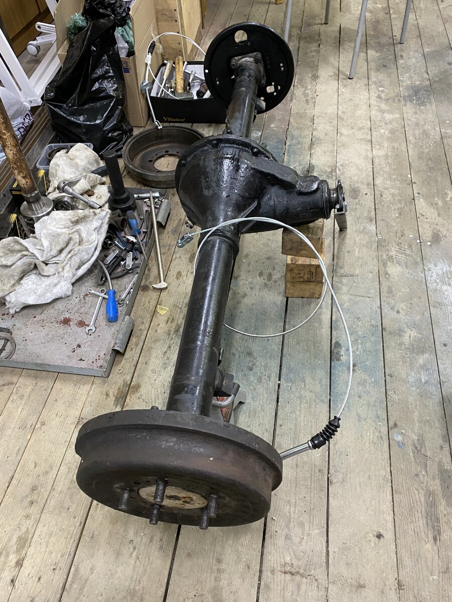

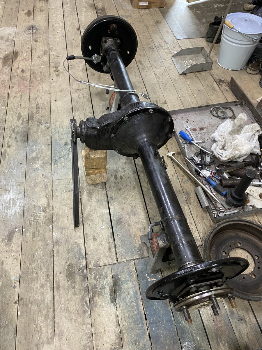

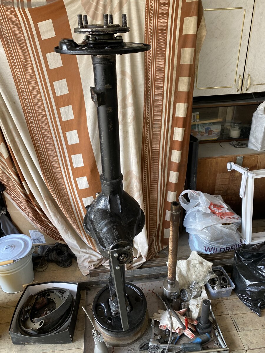

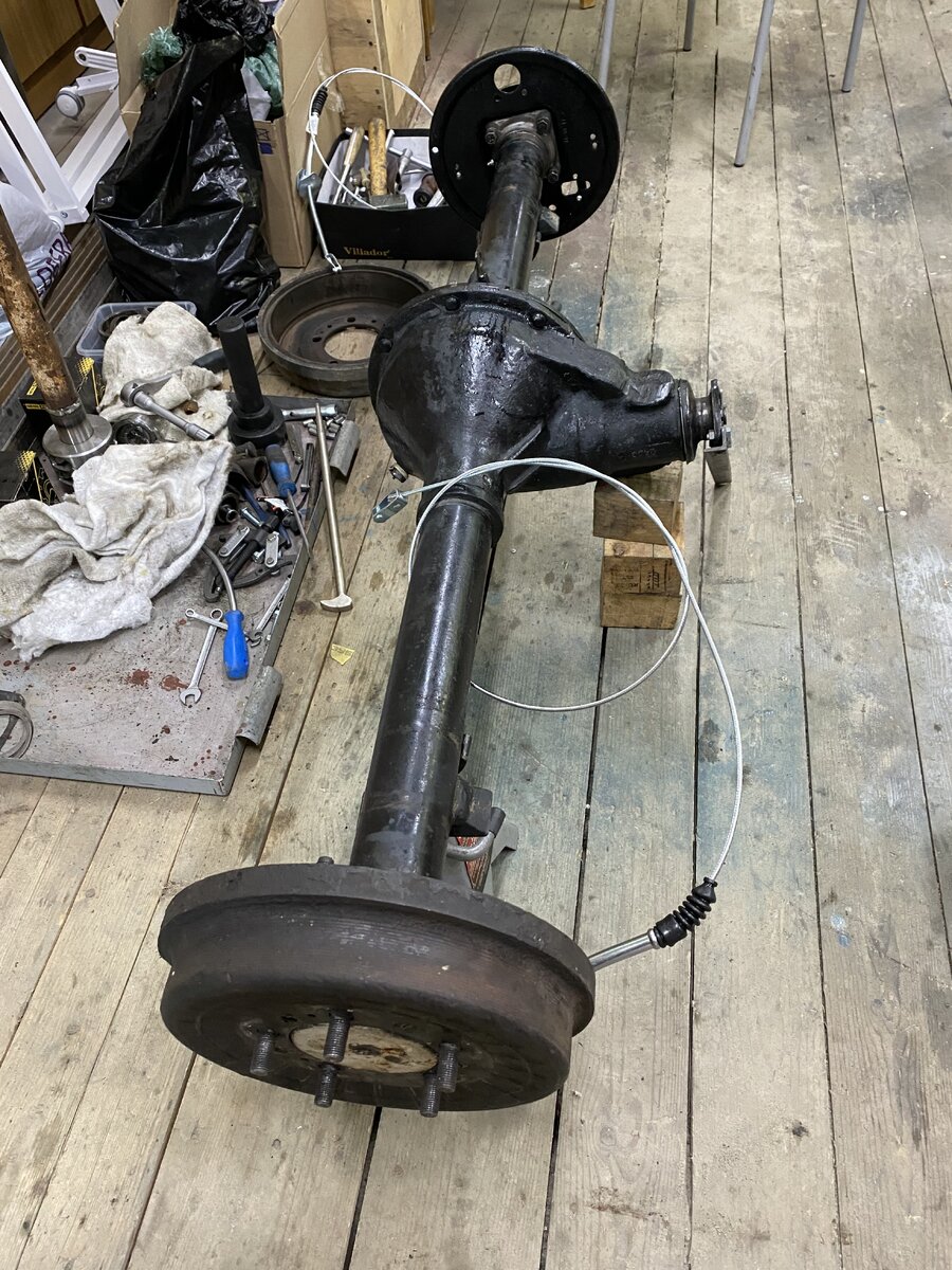

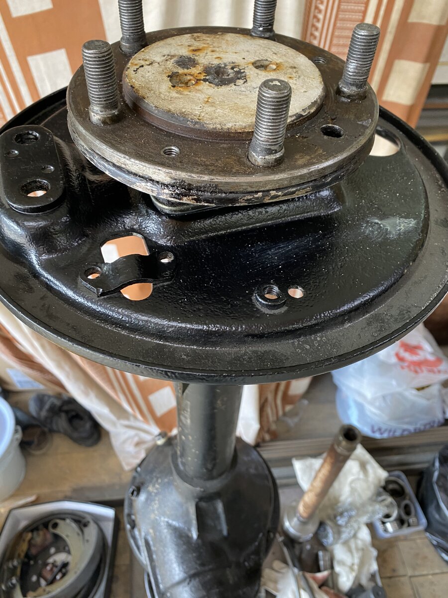

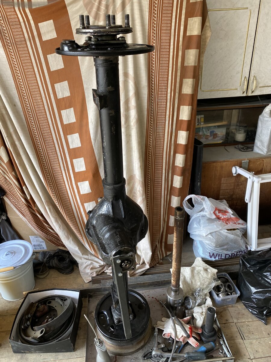

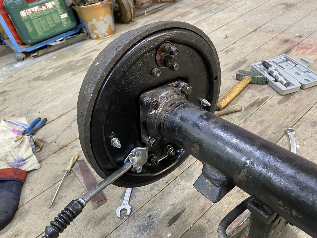

Майские теплые выходные прошли плодотворно. Собран 21 мост с щитами от 24, теперь ручник будет на задней оси. Осталось навесить тормозное оборудование и протянуть после усадки прокладок.

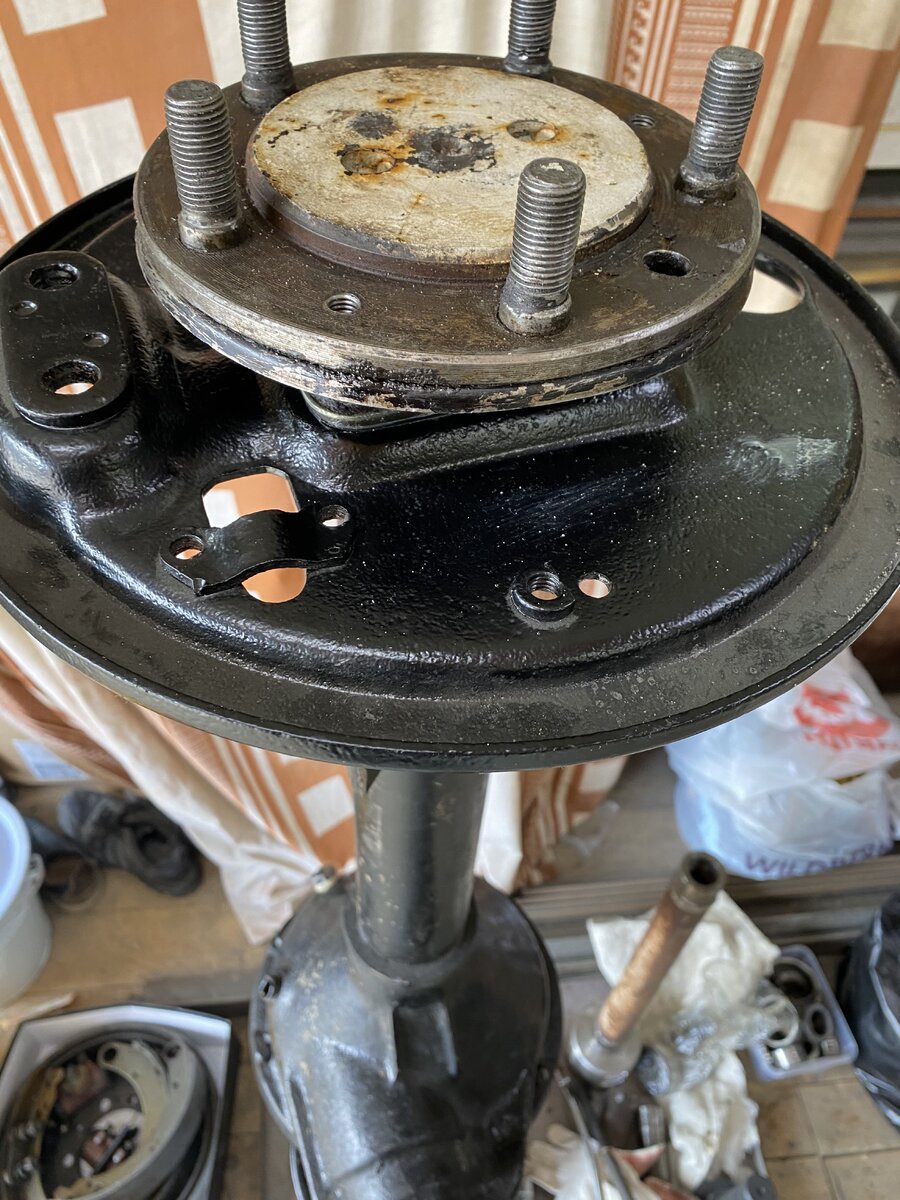

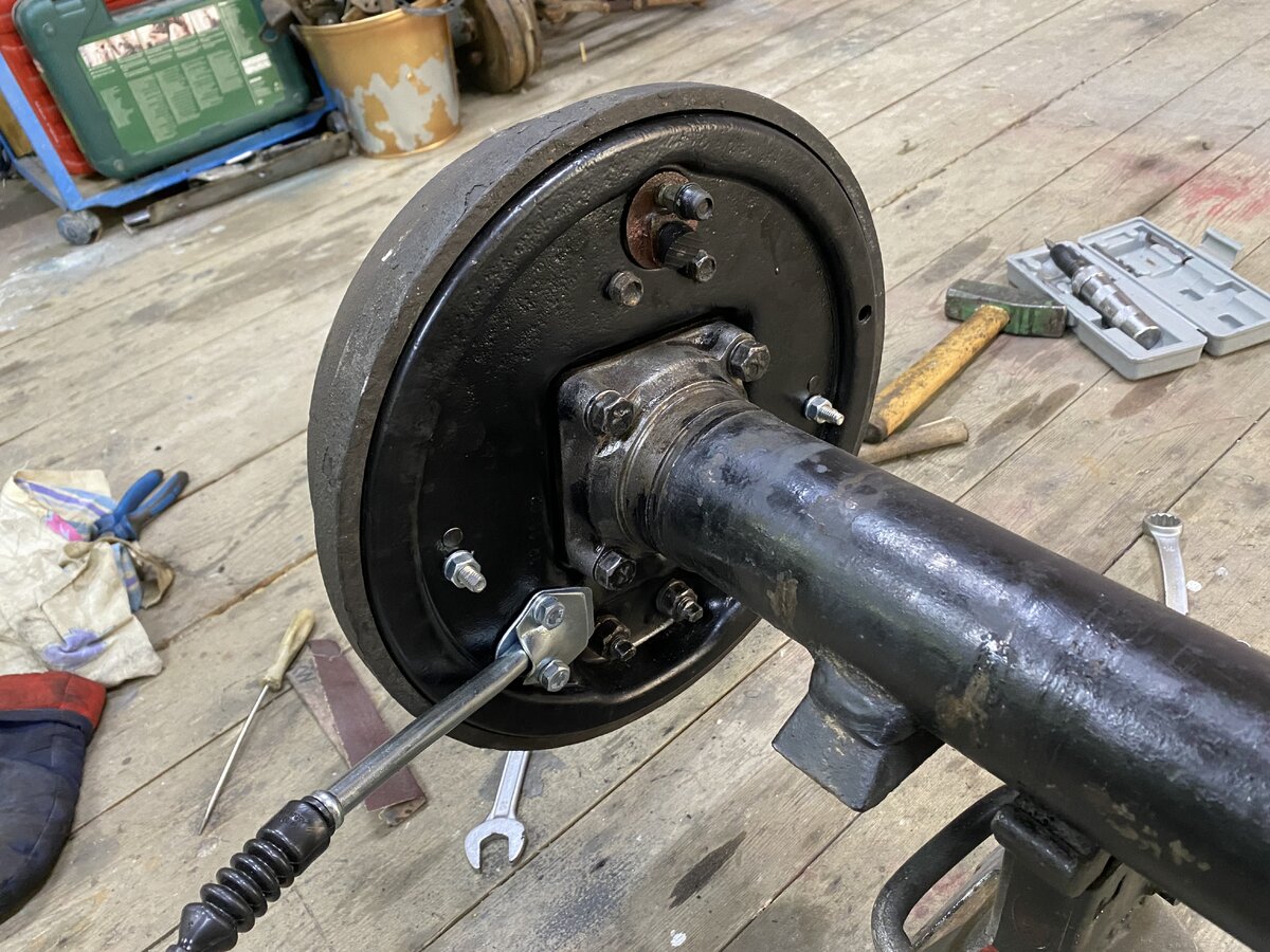

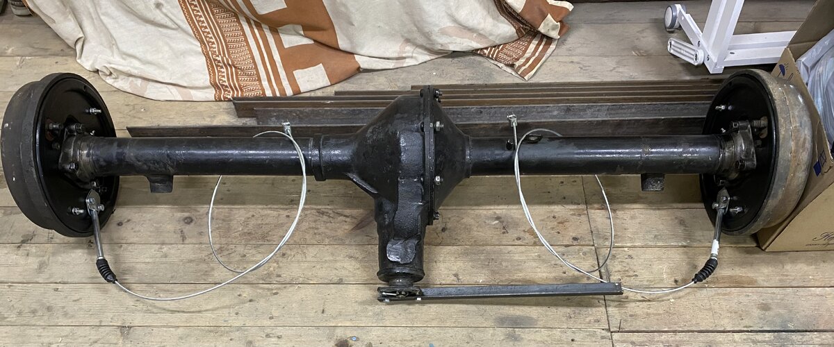

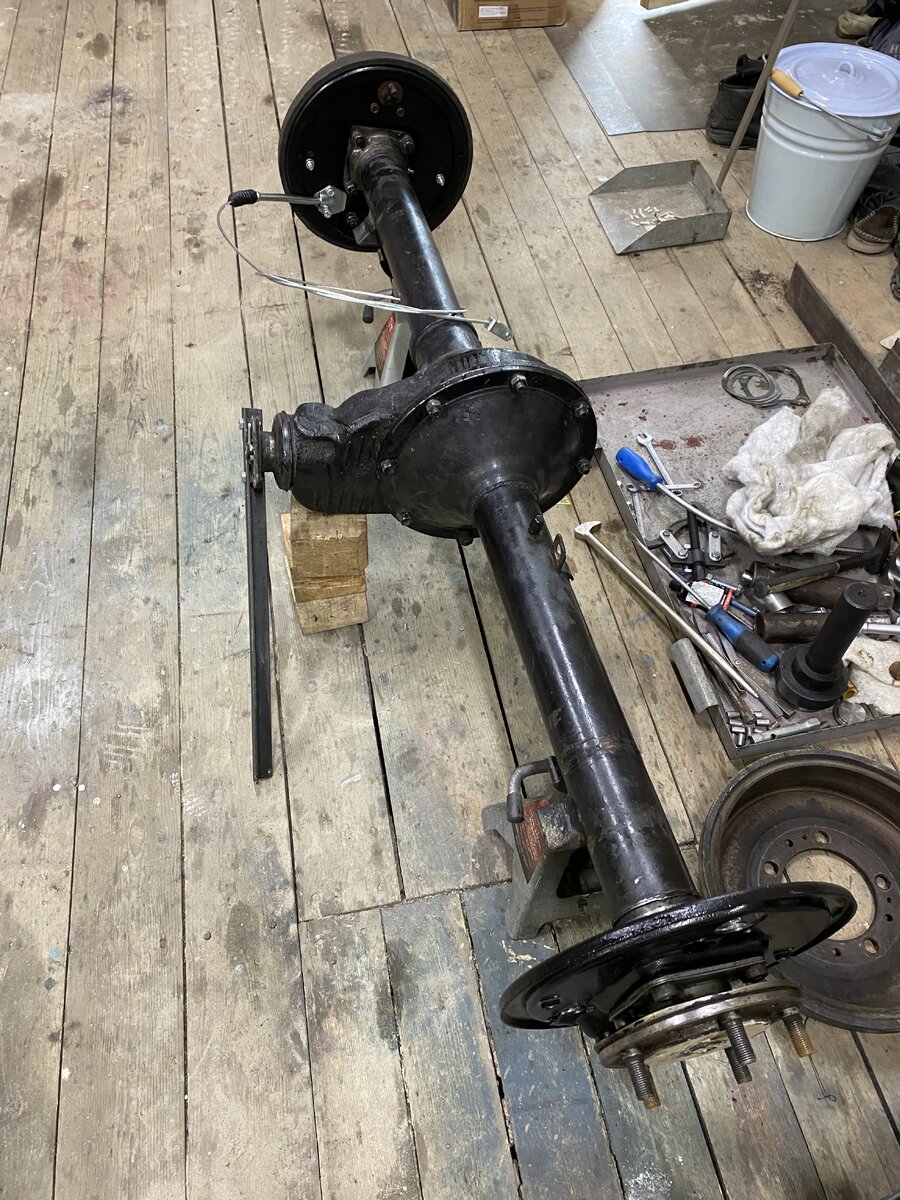

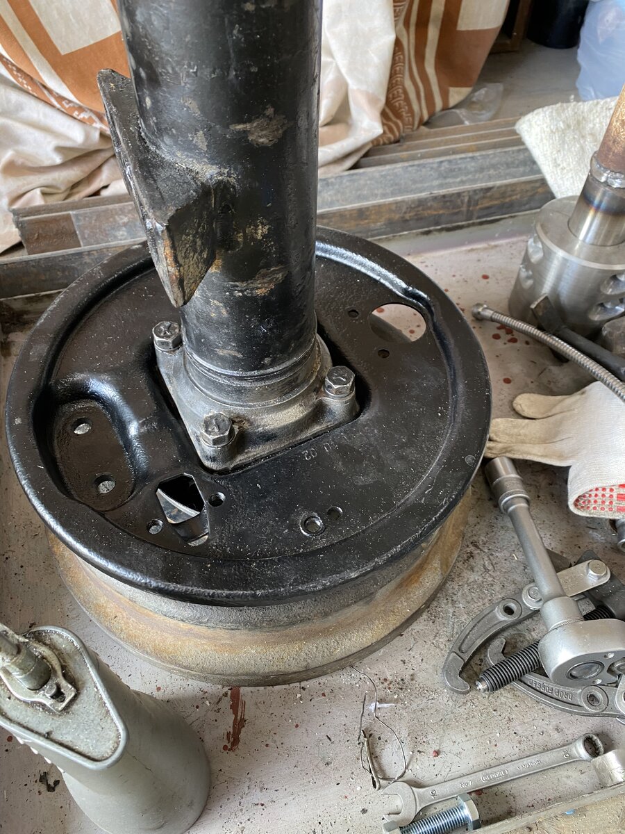

Выдалось немного позаниматься мостом. Собрал одну сторону, скажу кратко, три раза подсборка с регулировкой. Все норм.

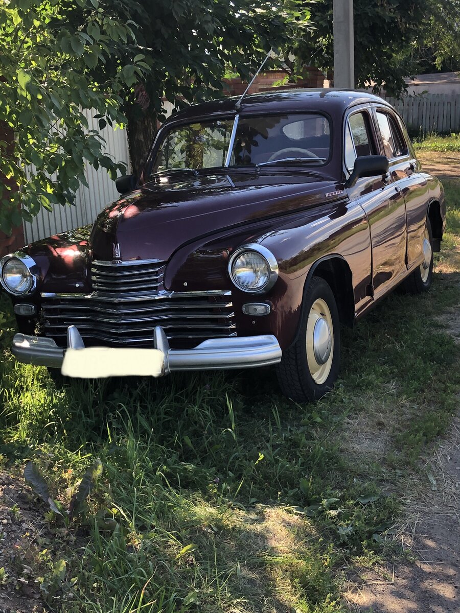

Осенние выходные выдались теплые и сухие, немного прокатились по полям совхозным. Этот сезон как то без фото проходит, исправляюсь, осень золотая

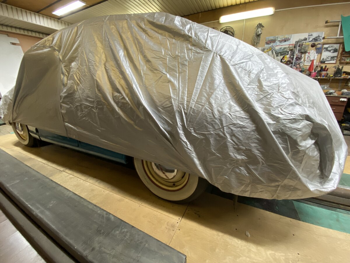

Из поломок только замена стеклоподьемников, водительский и правый задний. Водительский по износу зубьев полумесяца, а пассажирский по креплению ручки, шток привода с непонятной канавкой был и с торца резьба. Проблема давнишняя но руки дошли только через год)
3 602
Недышащий чехол, не очень хорошо.

3 602
из простой хлопчатобумажной ткани, хотя-бы полотно простыночное или сорочечное
От пыли и грязи защищает, т.к. машина в гараже

Как то даже не задумывался. Дышит он от открытия водительской двери, там молния вшита для доступа в салон)

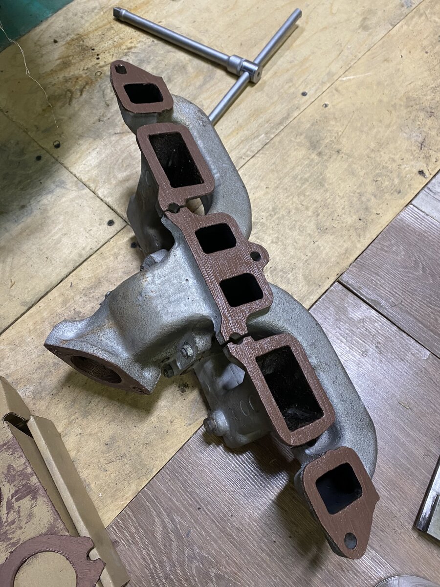

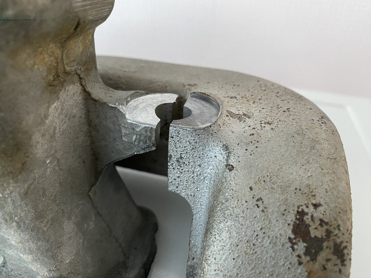

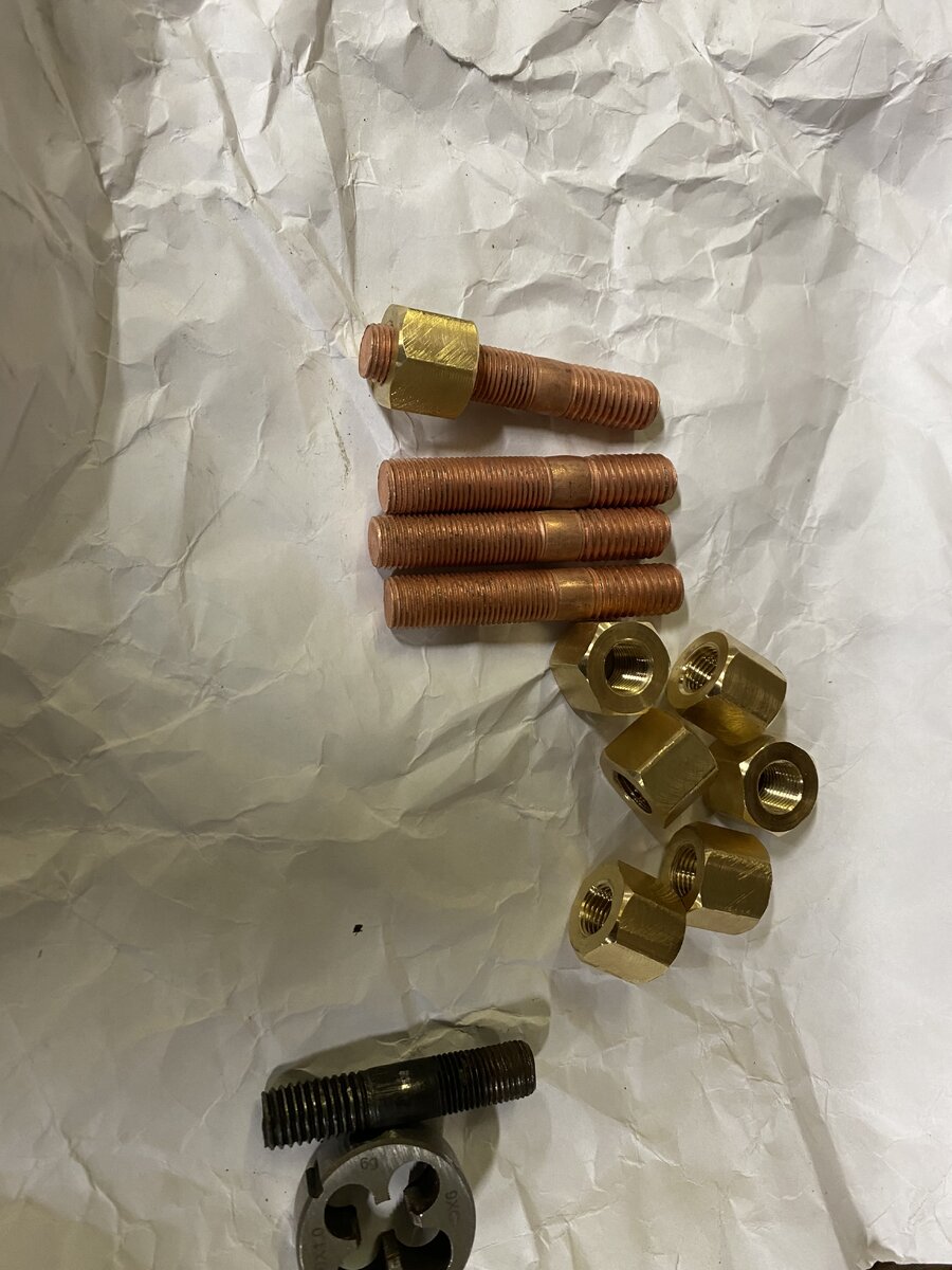

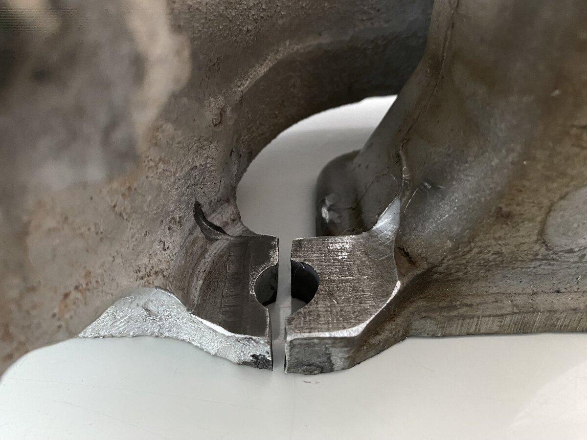

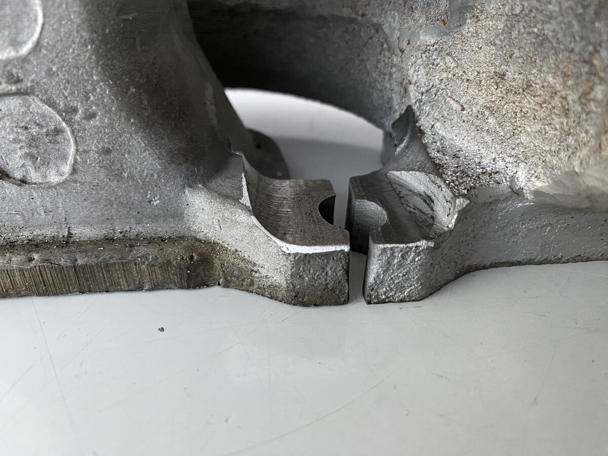

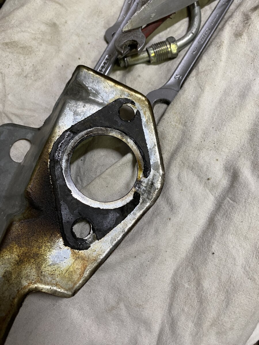

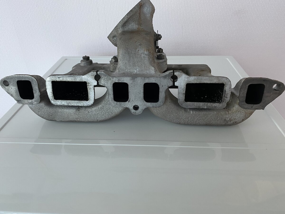

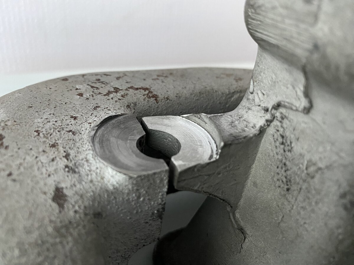

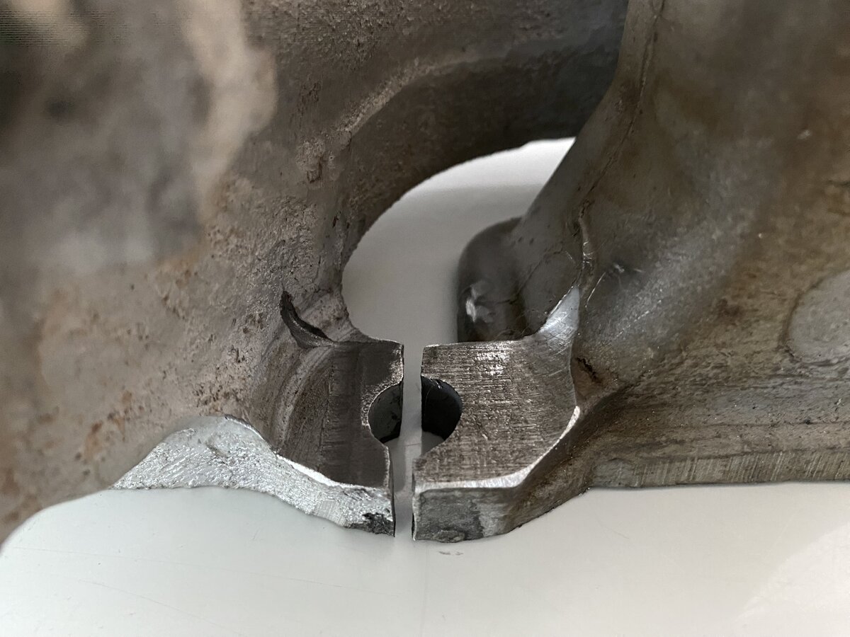

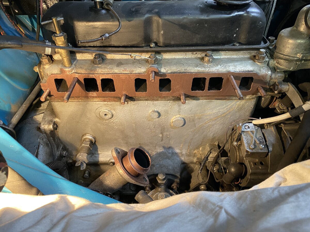

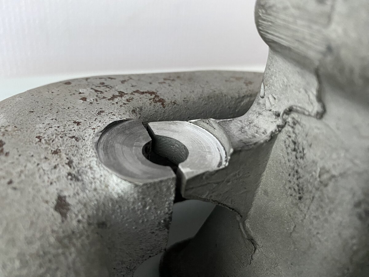

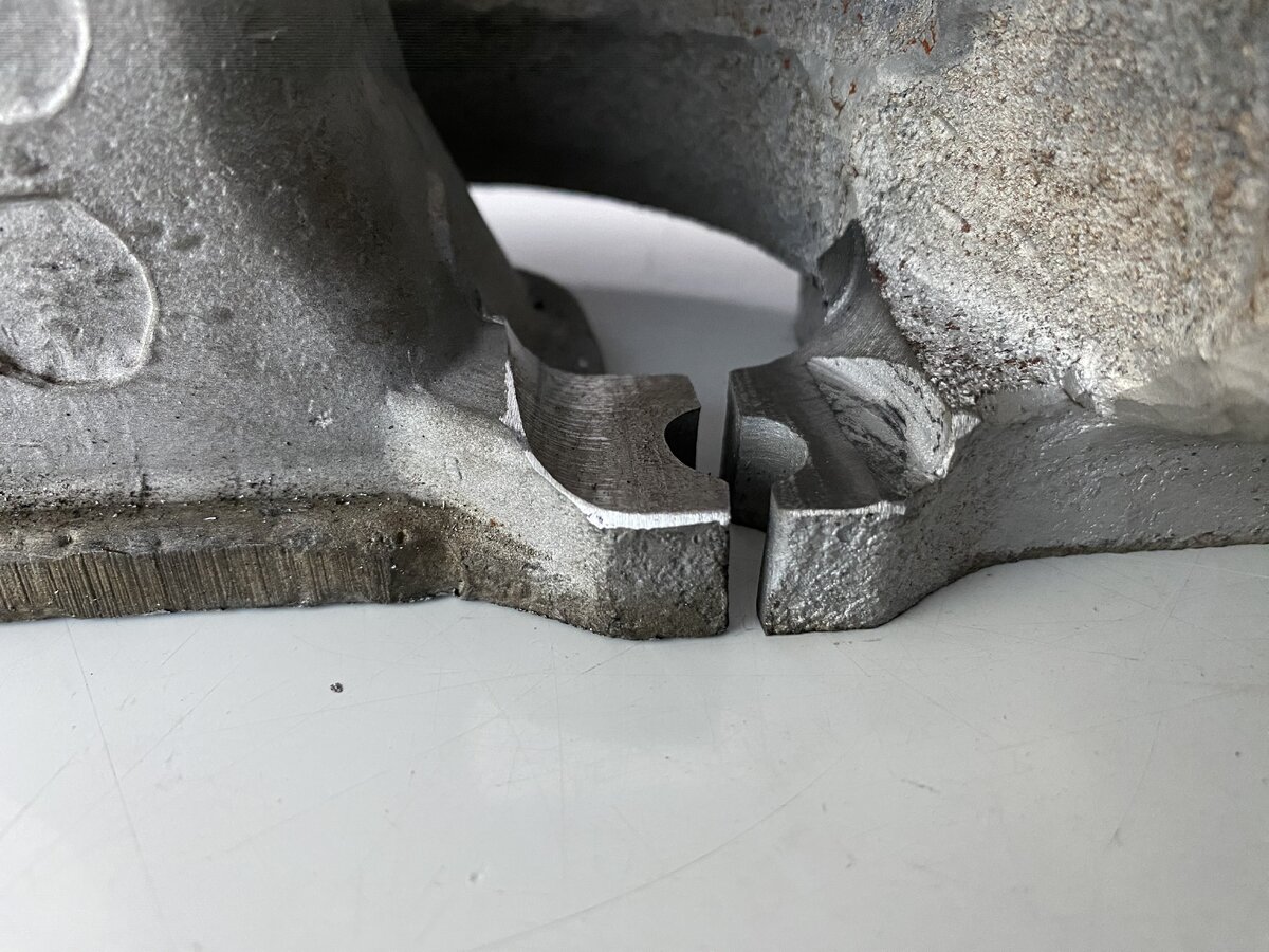

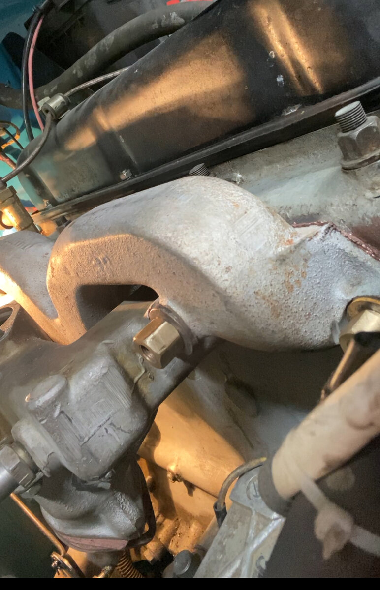

Подтраивать начала давно, как то подтянул коллектор, вроде наладилось, но не на долго. Сейчас в салон подтягивать стало выхлопом, полез к коллектору, стал тянуть, тянется - хорошо, а потом раз и легко пошла крайняя слева, сорвал ….
Разбираем, дефектуем и находим кучу косяков. По сути это следствие подсборки при комплектации, опробования и вроде пошло, но нет и нет, машины 50-ых годов требуют полной переборки всех деталей с полным ремонтом.
Снял карб, прокладку прожевало и явно был подсос и дрыг/дрыг.

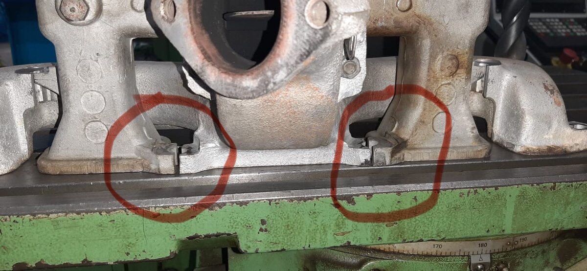

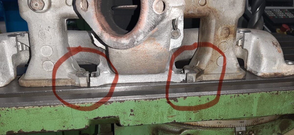

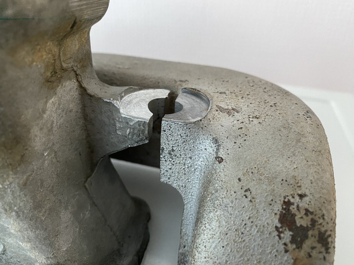

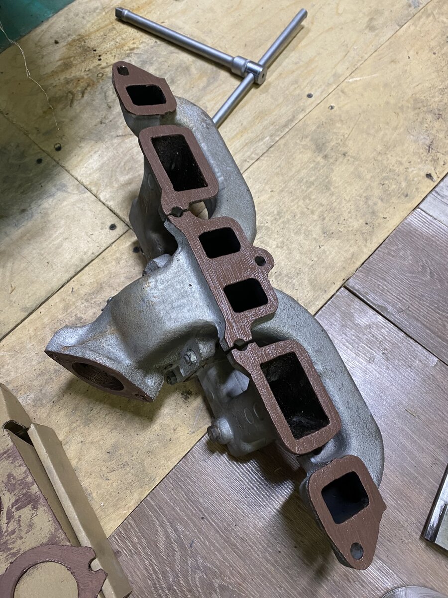

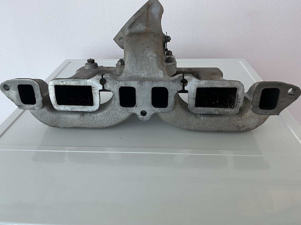

Привели в порядок геометрию фланцев и мест крепления. Лицо фланцев отфрезеровали в одну плоскость, затем убрали ступеньки фланцев (разнотолщинность).

На твоем моторе кронштейн есть трубы, внизу, угол блока и кожух сцепления, что бы выпуск не расшатывало и не ломало?

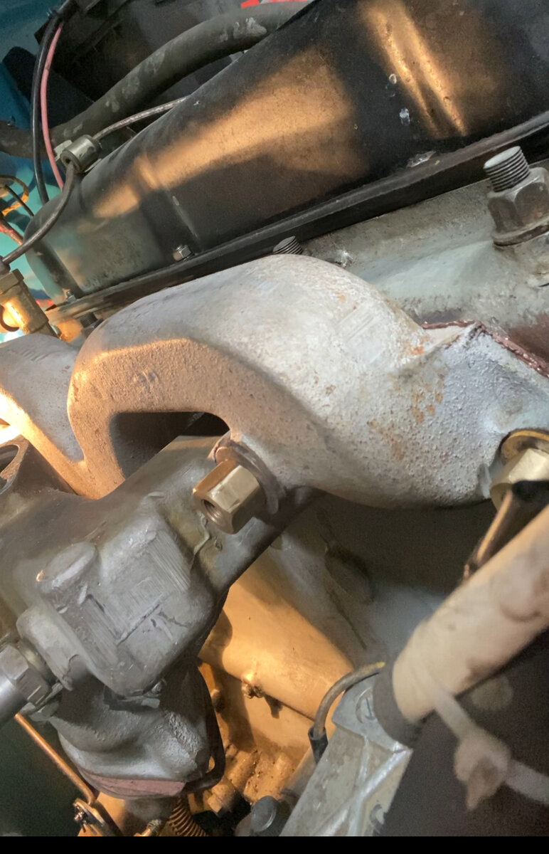

Нет, приемная идет в глушитель. Я правильно понимаю, что приемная к колоколу у 21 должна хомутом крепится?
HistoriK
14.02.2011
2 185
7 182
На приемную трубу у газ 21 есть отдельный кронштейн, к которому крепится хомут. Стоит по ходу движения на правом "укосе" колокола.
Они почему то редко сохраняются, я попрошу сделать фото как он хоть выглядит.
От него на самом деле большая польза, он снимает нагрузку на коллектор(от вибраций, или если выхлопная магистраль собрана с "напрягом").

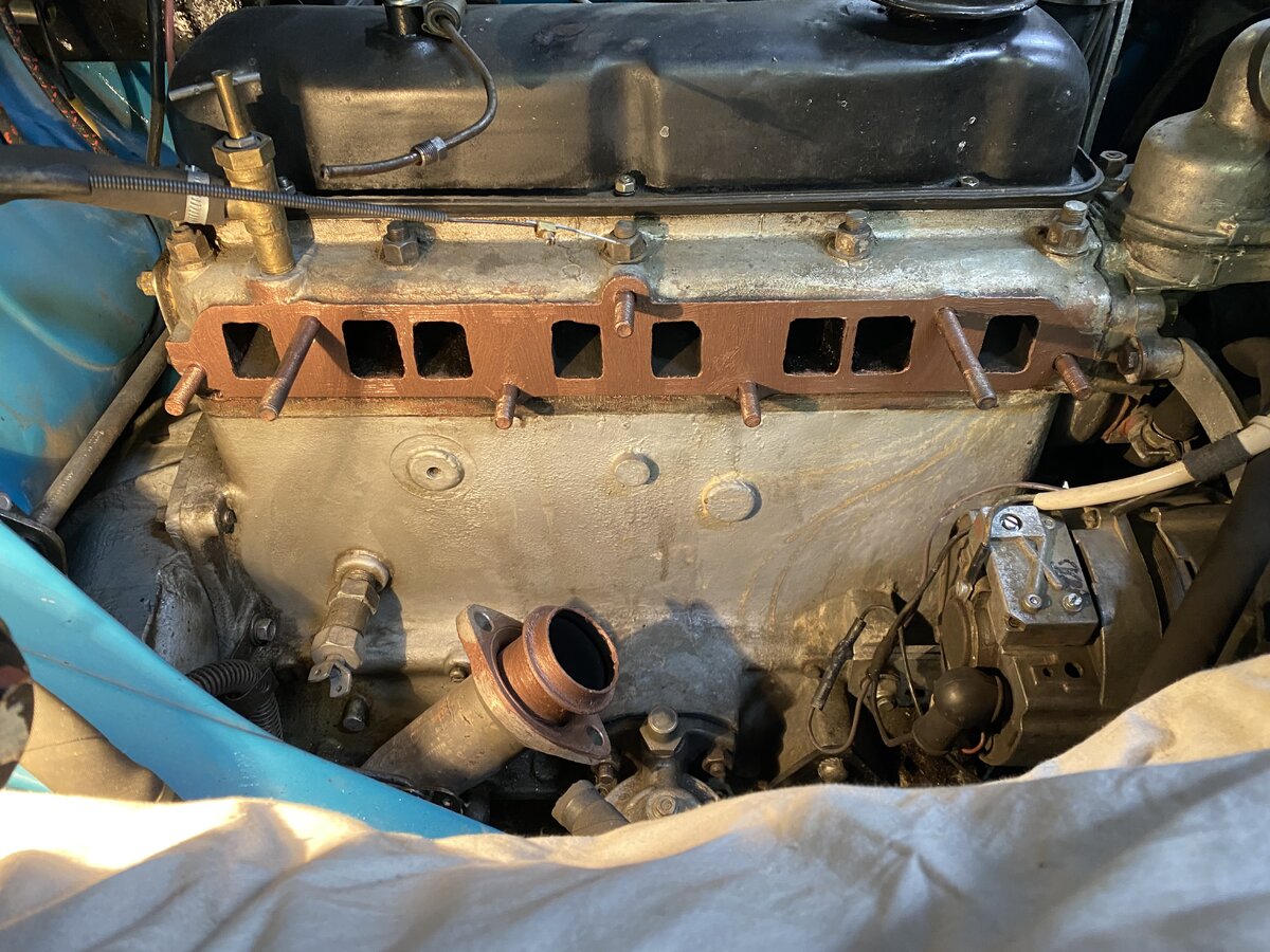

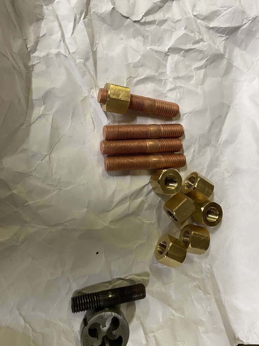

Прогнал резьбу в крайнем левом отверстии, на удачу шпилька сидела не на полную глубину. Приобрел новые, что на фланец выхлопа, они длиннее.
сферических шайб всего 4 шт. нашел, пойдут на разьемные крепления. Есть такая волшебная коробка, где от разобранных побед гайки, болты, шайбы, нет, нет, а ныряешь в нее и находятся нужные вещи)))
