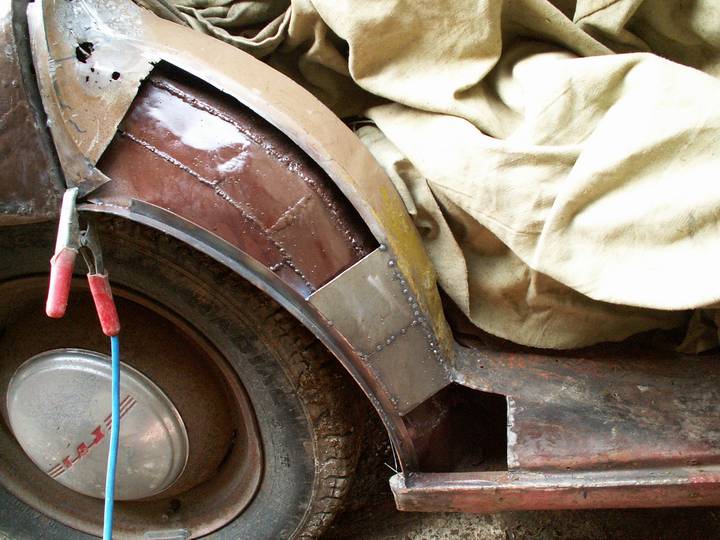

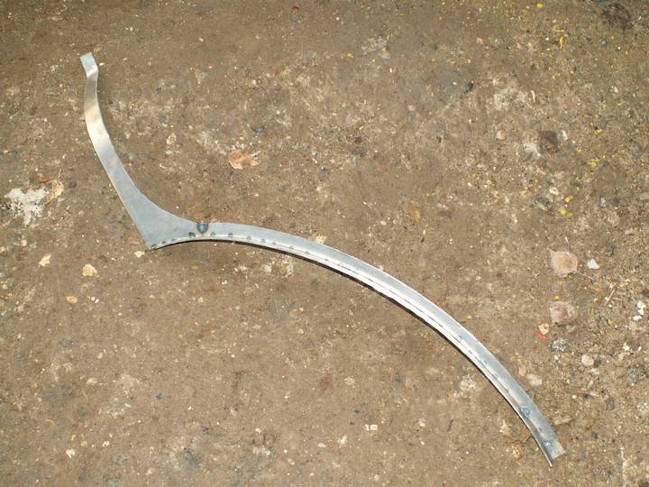

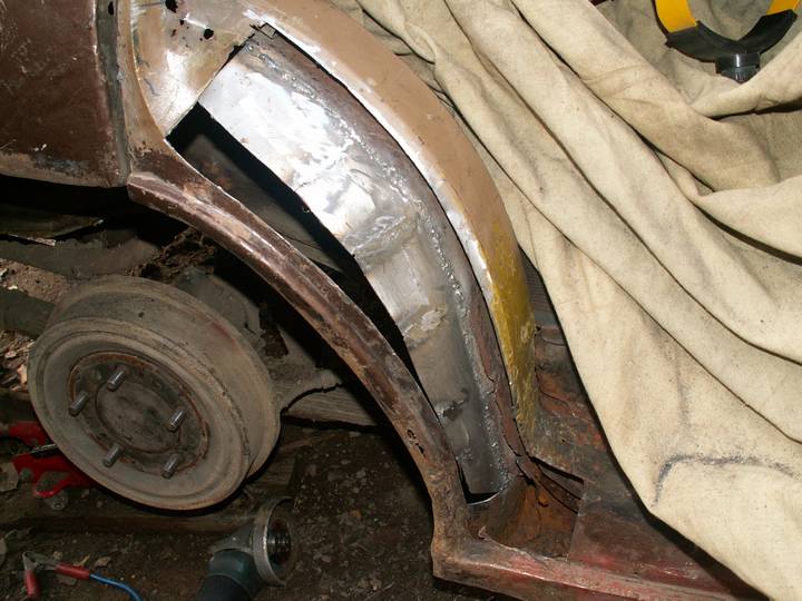

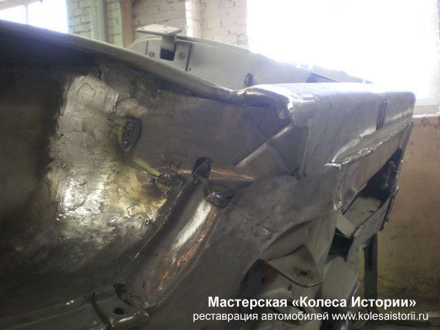

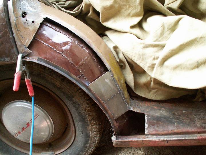

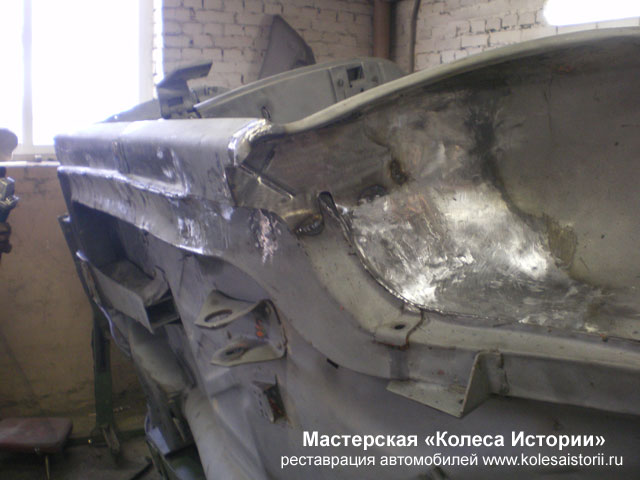

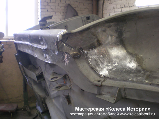

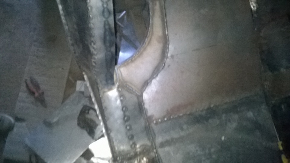

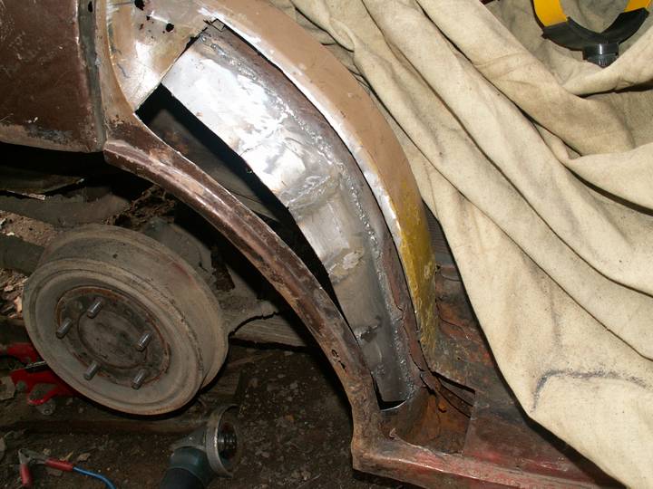

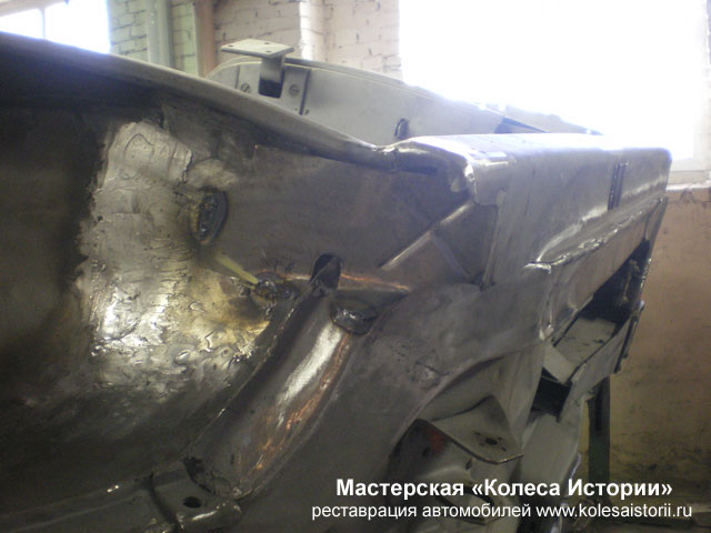

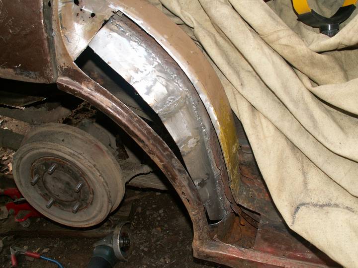

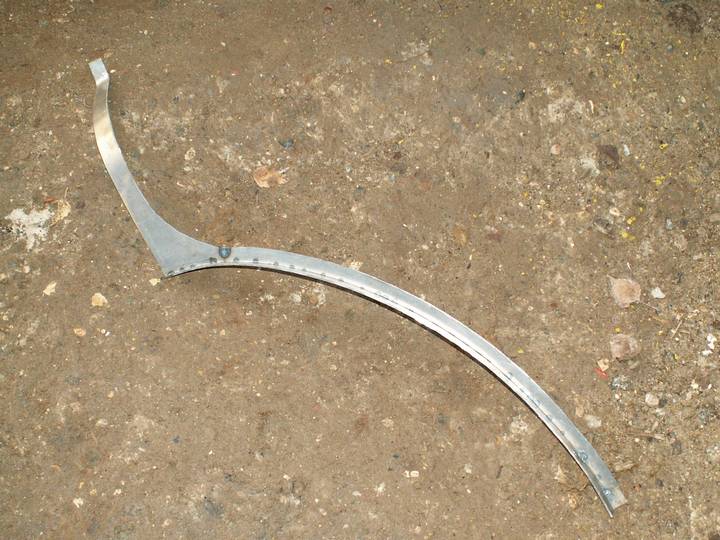

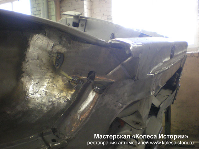

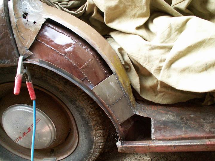

Прошу прощения за чужие фотки, но все они собраны с этого форума.
Я думаю можно разобраться как устроен пирожок )
Чертежей у меня нет (
Может кто-то поделится

О! Спасибо, товарищ Зубр! Это уже проясняет ситуацию.

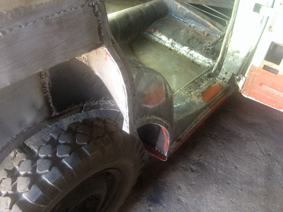

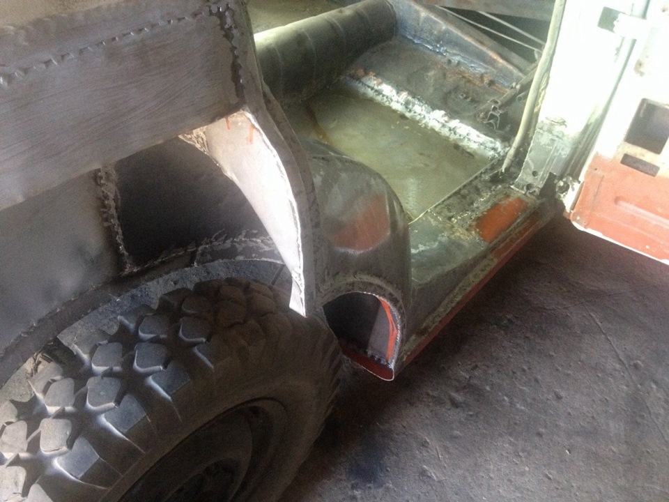

Оказывается реставрация старой жестянки это не только приобретение множества полезных навыков и знаний, но и развитие определённого, философского взгляда на процесс ремонта и жизнь в целом. Столько всяких мыслей рождается в голове, когда в одиночестве ваяешь из железа... Вот позавчера решил снять заднее крыло и посмотреть что ждёт меня после порога и полов. Под слоями грязи и краски были ржавые ошметки и дыры. Значит впереди еще больше чистки, резки, сварки, денежных трат. Но я неожиданно рад этому! Мозг видит не бОльшие трудности, а бОльшее удовлетворение в конце пути. И это только кузовня, самое начало... Думаю, что когда машина будет готова, я стану совсем другим человеком.

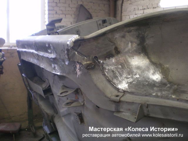

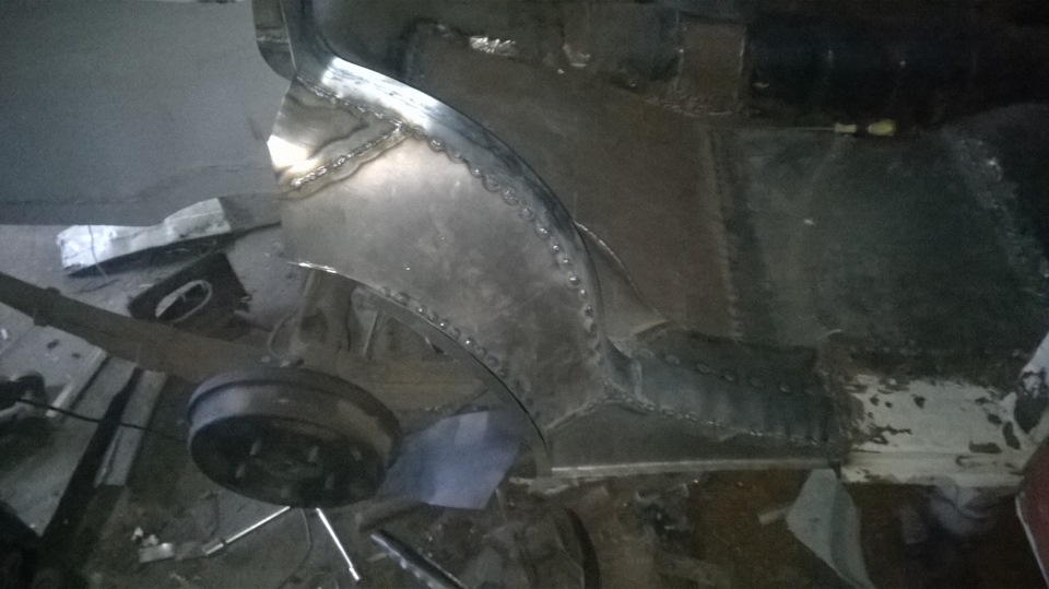

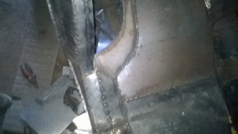

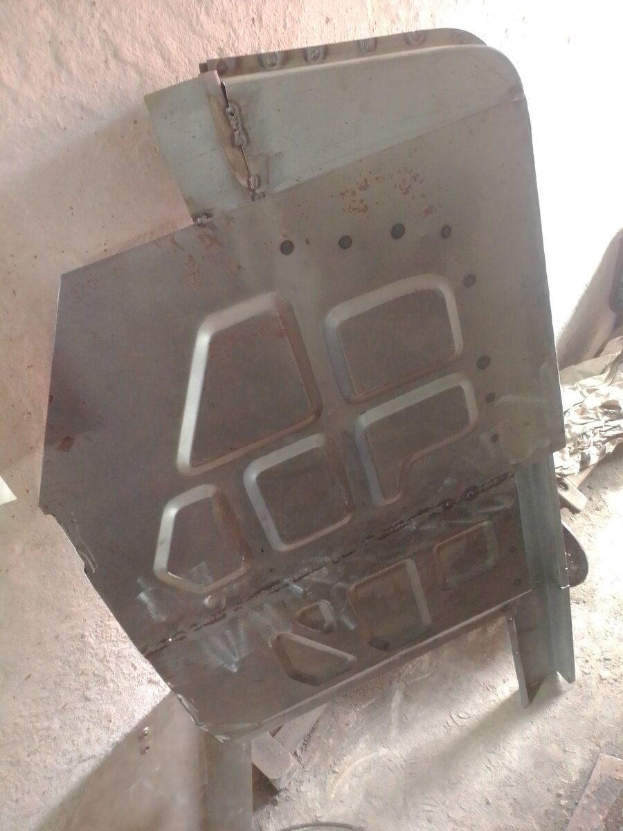

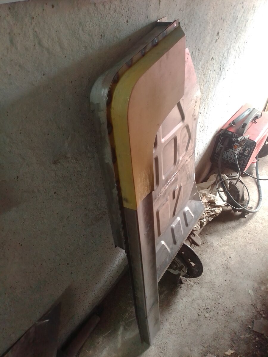

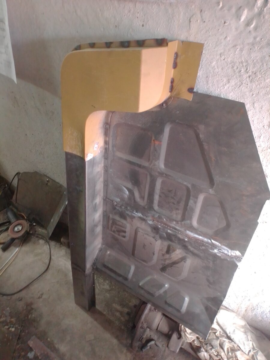

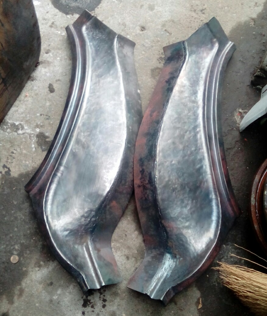

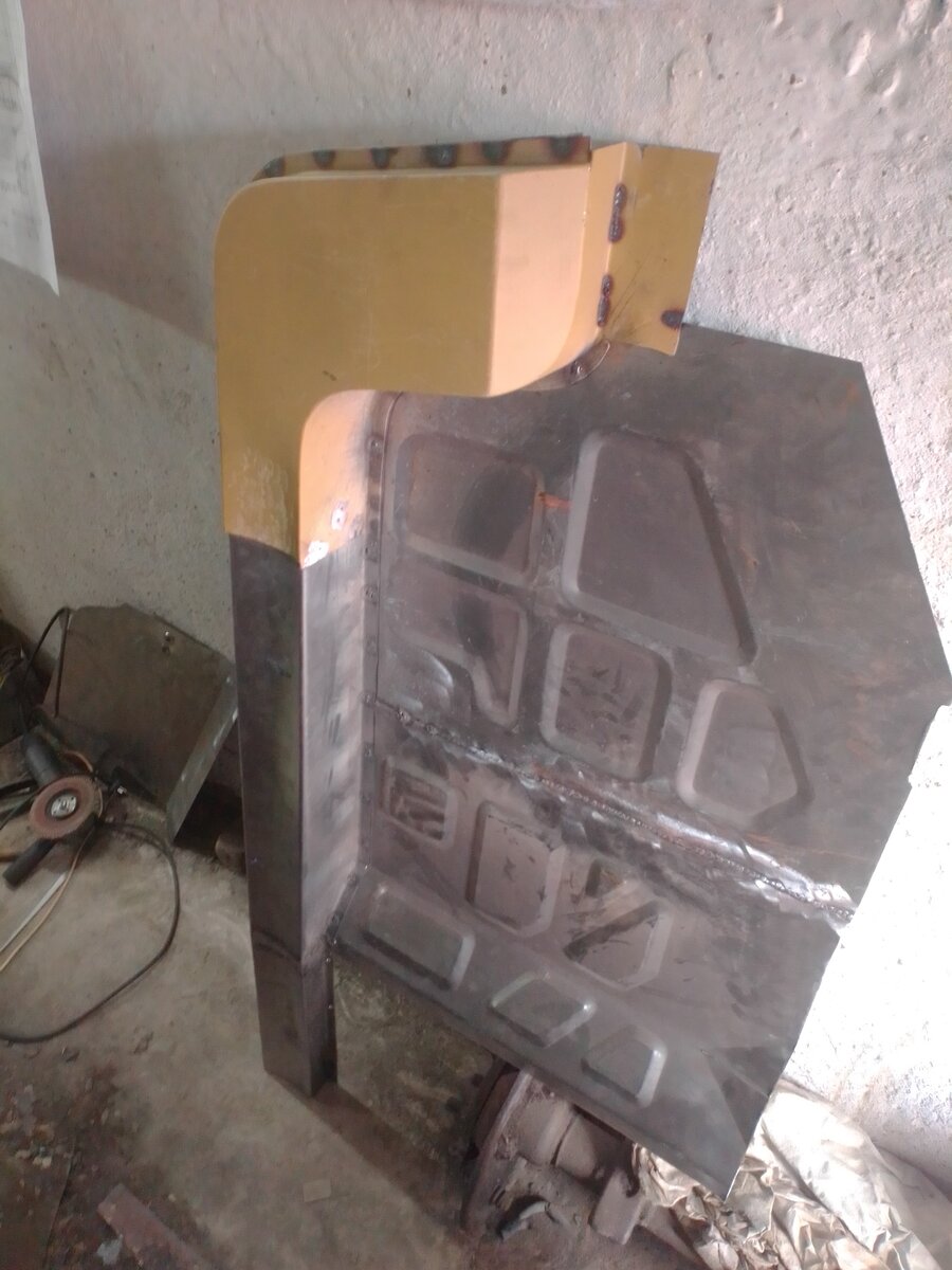

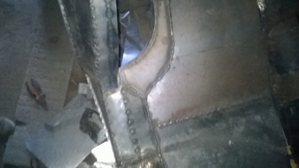

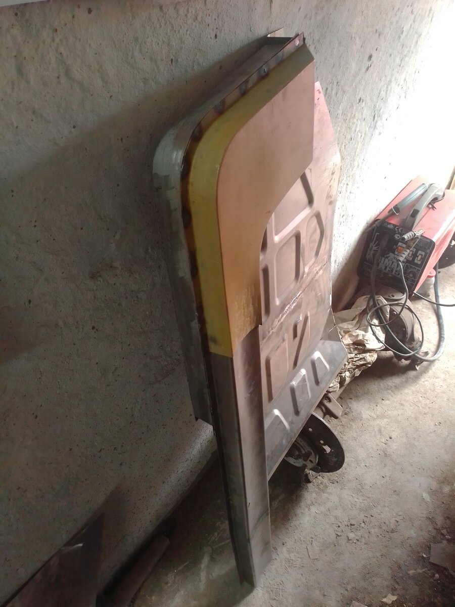

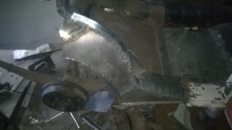

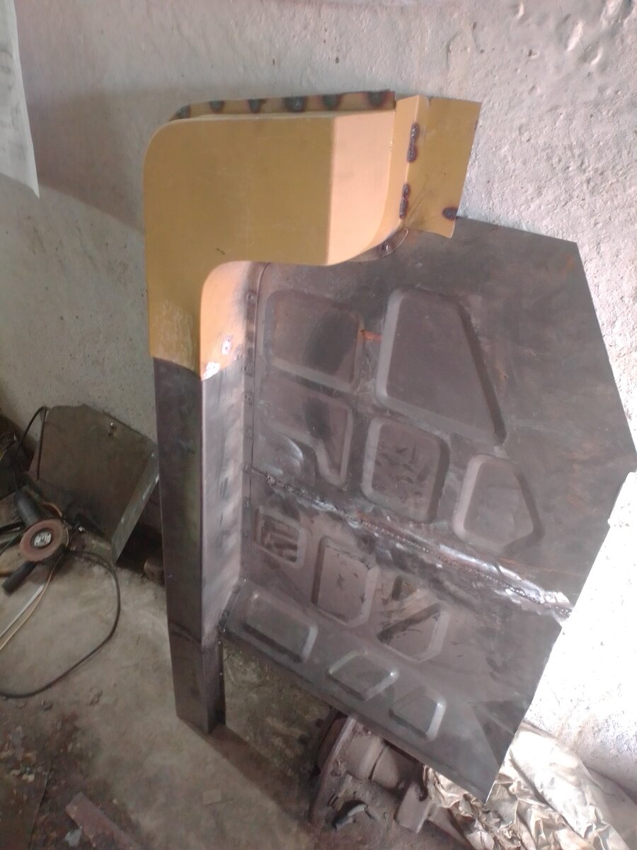

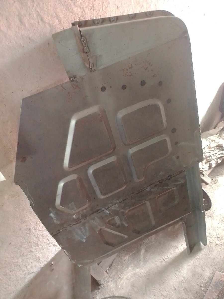

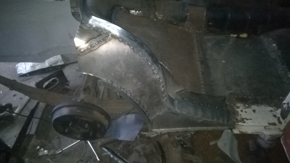

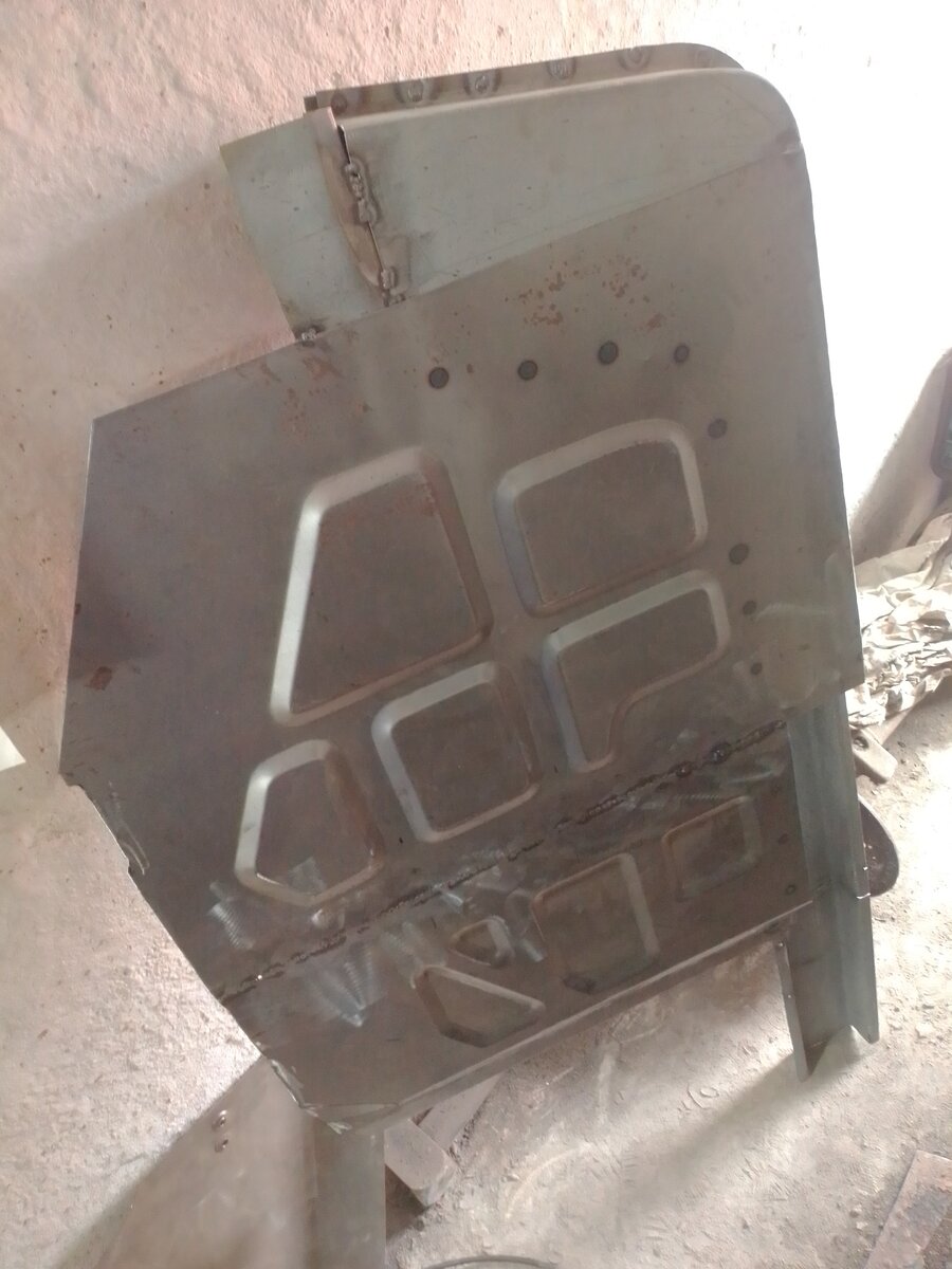

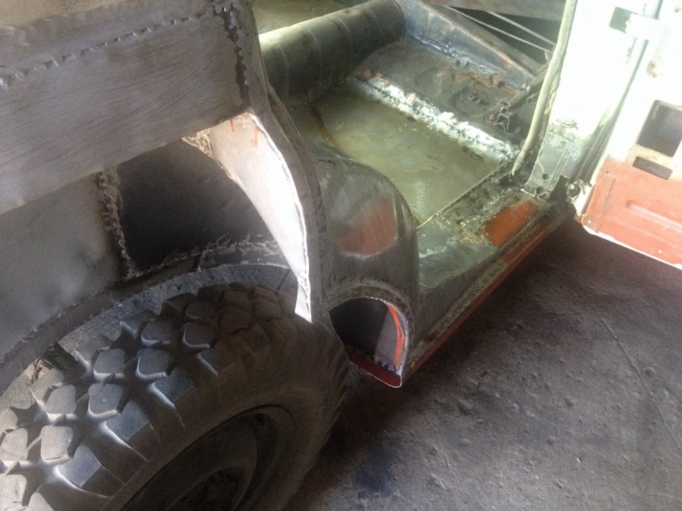

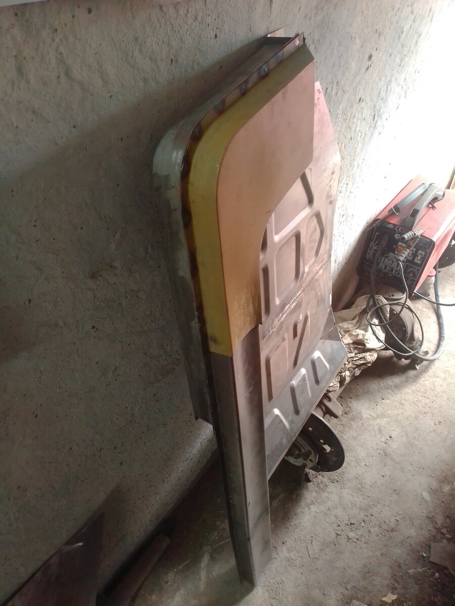

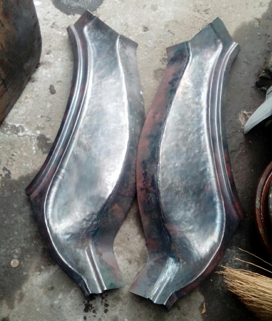

Если бы был конкурс на самую большую заплатку для кузова, то я мог бы поучаствовать! Вот такой узел удалось скомпоновать и подогнать по размерам за прошедшую неделю.
Посмотреть вложение 168825Посмотреть вложение 168826Посмотреть вложение 168827
Самоизоляция не прошла даром. Всё для Победы!
Работа проделана не малая.Но весь этот пирог не сядет на место,нужно будет что то разрезать,что то отрезать и по новой все подгонять по своим местам.
1.Ставите распорки (желательно много и чтоб не мешало работать)в салоне,приваривая к металу по диагонали.
2.Вырезаете короб начиная с передней части,вставляете новый короб собирая на болты М6 и точечные прихватки сварки.
3.после замены одного короба накидываете переднее крыло и две двери,прикидываете порог по всей длине,если все хорошо тогда покупаете шампанское и отмечаете это дело в гараже сидя в кресле любуясь на красоту сотворённую вашими руками!На след день можно все обварить!
Если все не садится по своим местам,тогда нужно смотреть что куда двигать что как резать,без нервов ТОКА!
Задние арки установите после замены короба.Полы можно в самом конце заменить,когда короба по кругу встанут на свои места!
Несколько правил которые усвоил для себя(думаю вам они могут пригодится)!!!!
Не бежать впереди Паравоза!
Фотографировать и снимать видео всех узлов,до разборки конечно!!!!
Семь раз отмерить,один раз отрезать,а не так Один раз отрезал и потом думай сколько хочешь.
Выучить разные слова богатого Русского языки,просто одни и тежи слова надоедают!Произносить их конечно только про себя,чтоб Победа не слышала их)
Вынести с гаража бутылочки с бензином,желание спалить все до тла приходит внезапно,после отдыха день два все проходит.
А так старт у вас хороший,видно настрой серьезный!Терпения и сил вам.

Спасибо за поддержку, Рустам. На самом деле этот пирог уже был установлен на место и подогнан к контрольным точкам. А потом я его решил снять его и сфоткать на память )))
В моём случае довольно трудно последовательно стыковать новые детали с родными старыми, так как старые давно заменены на кривые заплатки. Моими ориентирами для воссоздания кузова в основном являются чертежи с размерами и точки крепления шасси с подрамником, размеры которых неизменны.

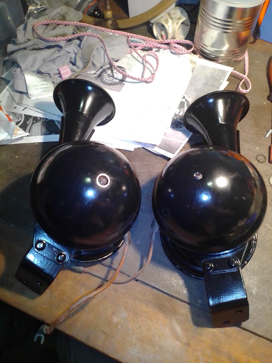

И пока в Америке бездельники "фестивалят" в отместку за убитого негра, я привёл в порядок гудочки ))))
Красота!
4 586
8 114
Отличный результат !

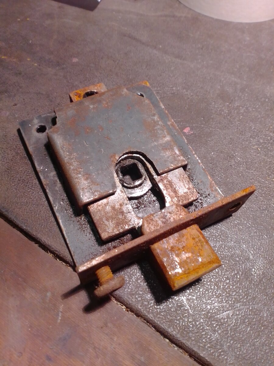

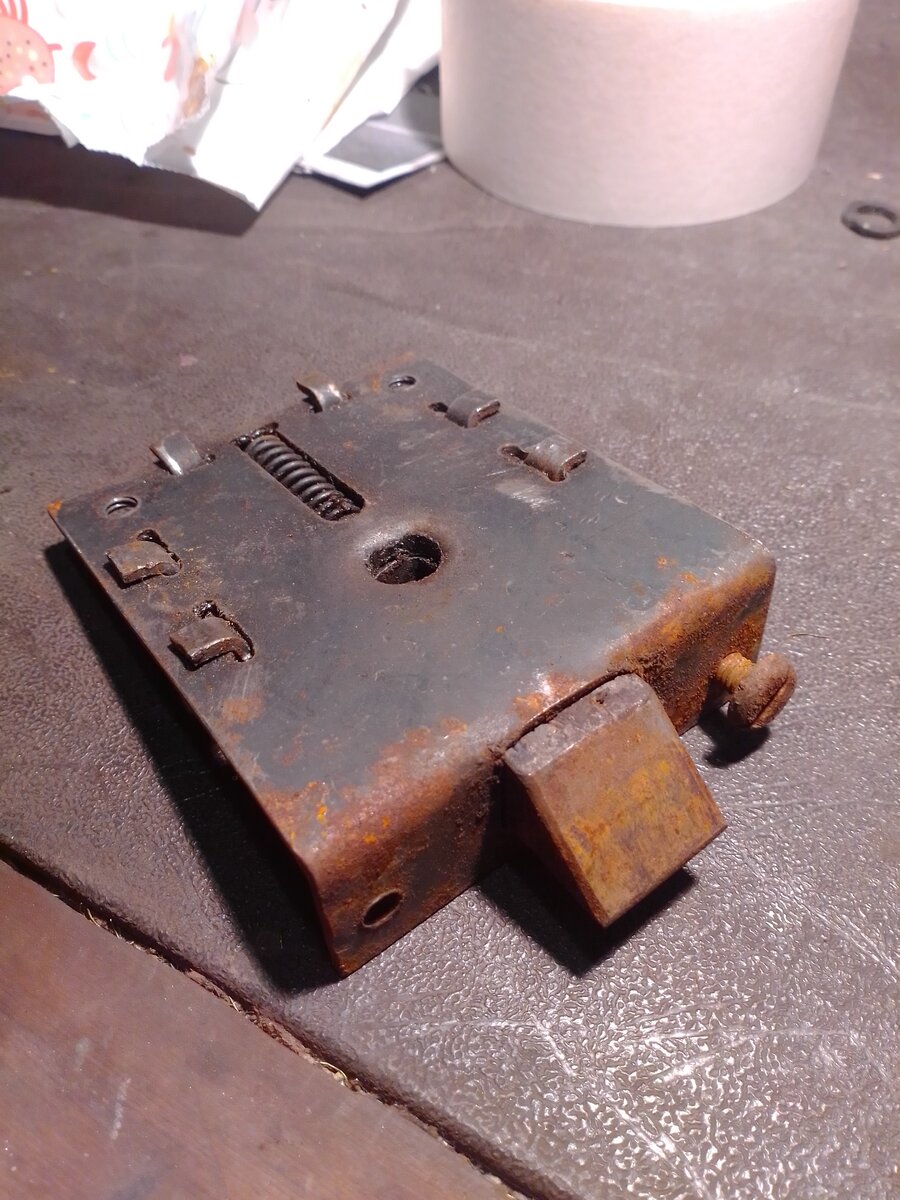

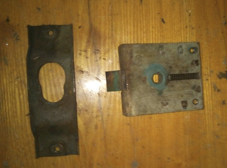

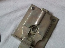

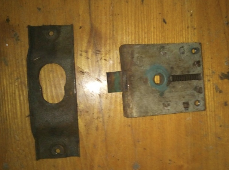

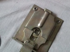

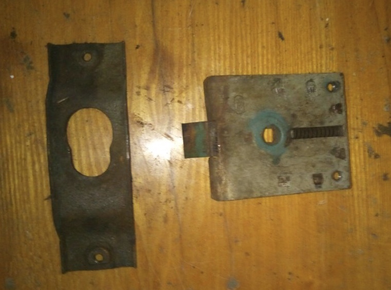

Возник вопрос к знатокам: замок с крышки чемодана самодельный или просто какой-то ранний? Был установлен не поверх, а внутрь крышки (гнилой донорской). На моей крышке следы от установки поверх каркаса.
Никаких клейм и маркировок не обнаружил. Это колхоз???
4 586
8 114
так конечно замки 2 и 3 серии отличаются как сами крышки чемодана и их ручки . Поверх каркаса это 3 серия а на фото это 2 серии замок.
4 586
8 114
Хотя может я и не прав . Вроде это вторая серия но вроде и странный какой-то.

Просто я встречал и на второй серии наружные замки. Даже не знал, что бывают другие.
Димастый
16.12.2008
1 016
873
В чем отличие ручек чемодана 2 и 3 серии?
4 586
8 114
Квадрат длиннее и корче . Разве не так ?
Димастый
16.12.2008
1 016
873
Мне всегда думалось, что длинный квадрат от ЗИМа

Фотки с форума, поиск занял пять минут, свой замок чета не сфотал при снятии, а до гаражей далеко.
Старик Макгаккет
1 690
3 593
Да, верно, бывает сложно найти искомое на форуме. Но не всегда, да и диванные интернет-знатоки порой бывают ого-го.
А, так это форумный поиск? Я подумал, что интернетный. Хорошо бы набрать несколько образцов на фотографиях. Чтобы точно знать, что у меня самопал.
