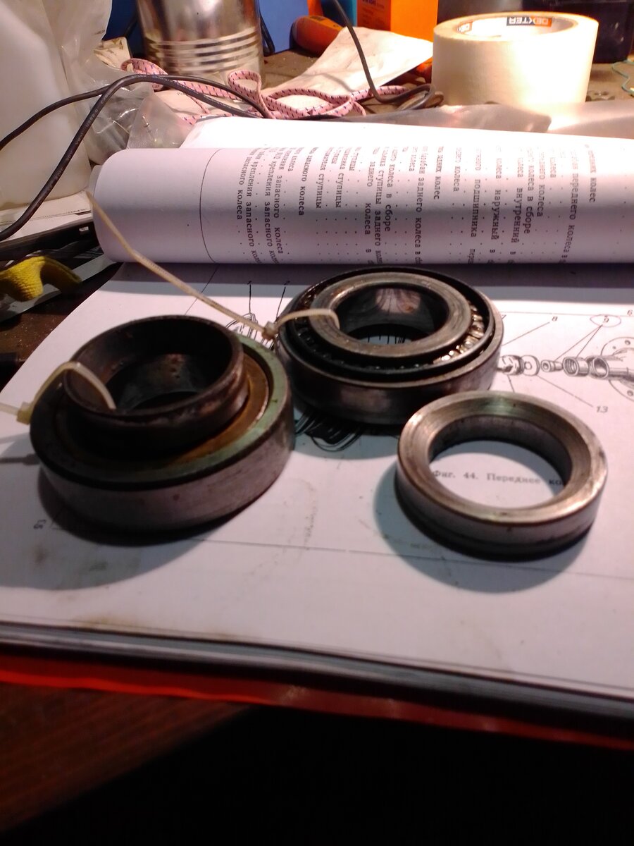

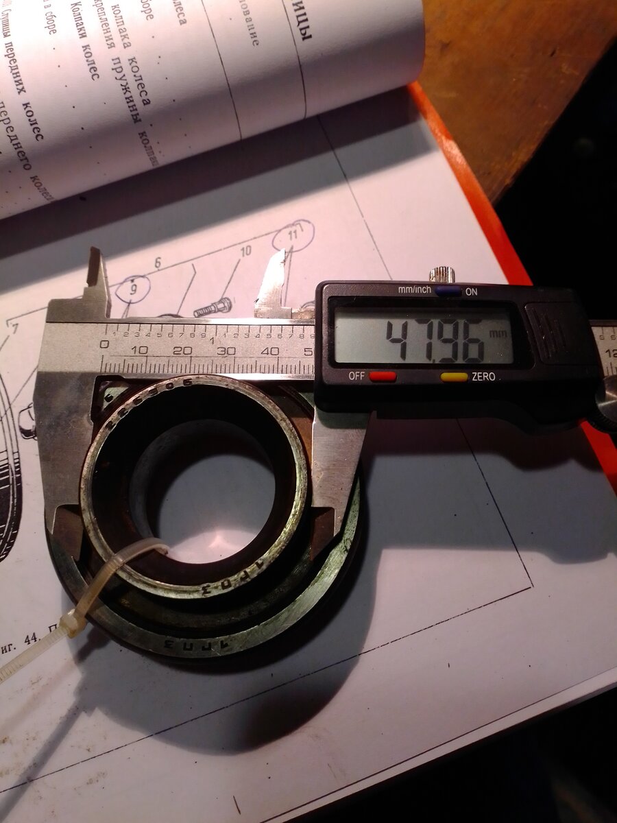

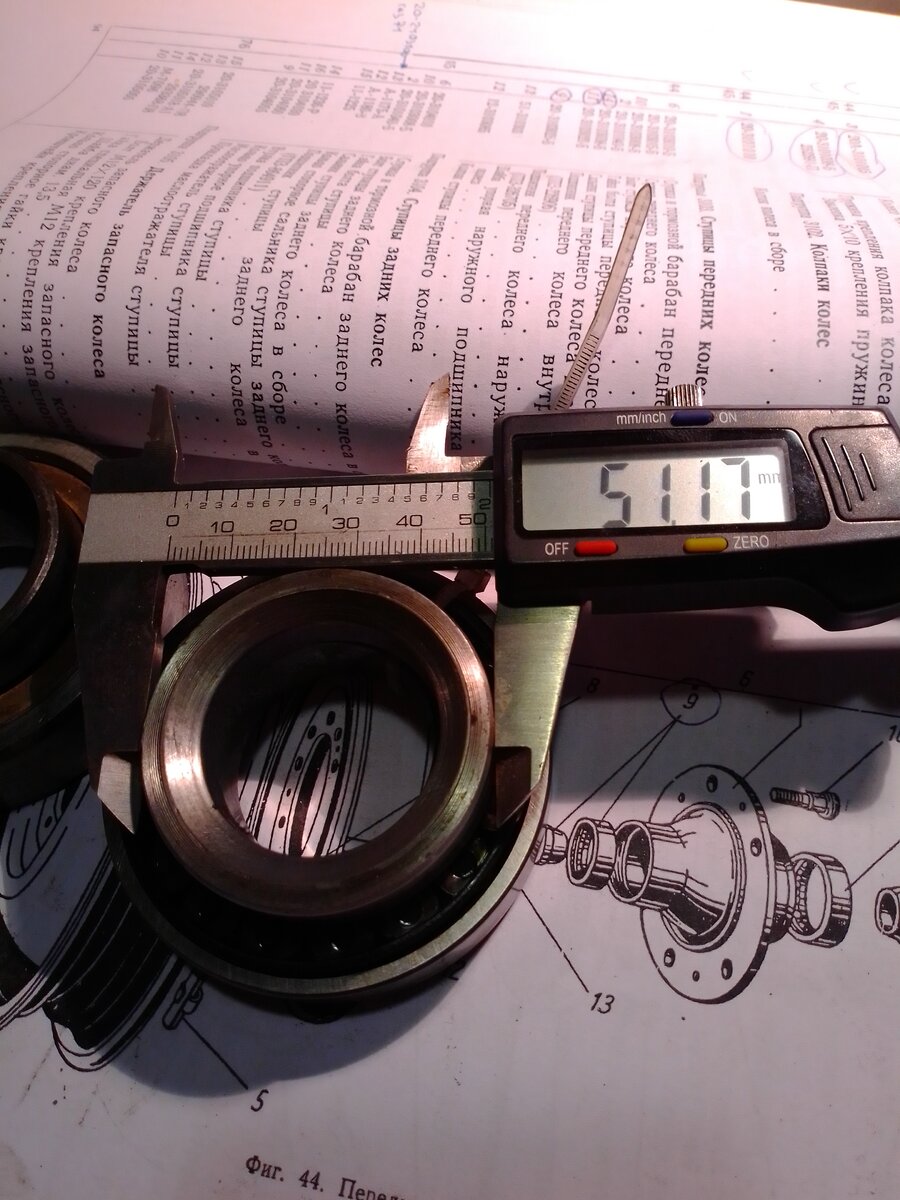

Продолжая работу с передней подвеской, я разобрал все имеющиеся ступицы. Две родные и две от Нысы. В польских стоят уже роликовые подшипники.
Слева победовский с "высокой" внутренней обоймой, которая в польском компенсирована кольцом. Вопрос у меня к тем победоводам, которые сменили родные подшипники на волговские: как решался вопрос с переходным кольцом под сальник и какой (от чего) нужен сам сальник???

Посадочное сальника у ГПЗ
И у польского flt-8

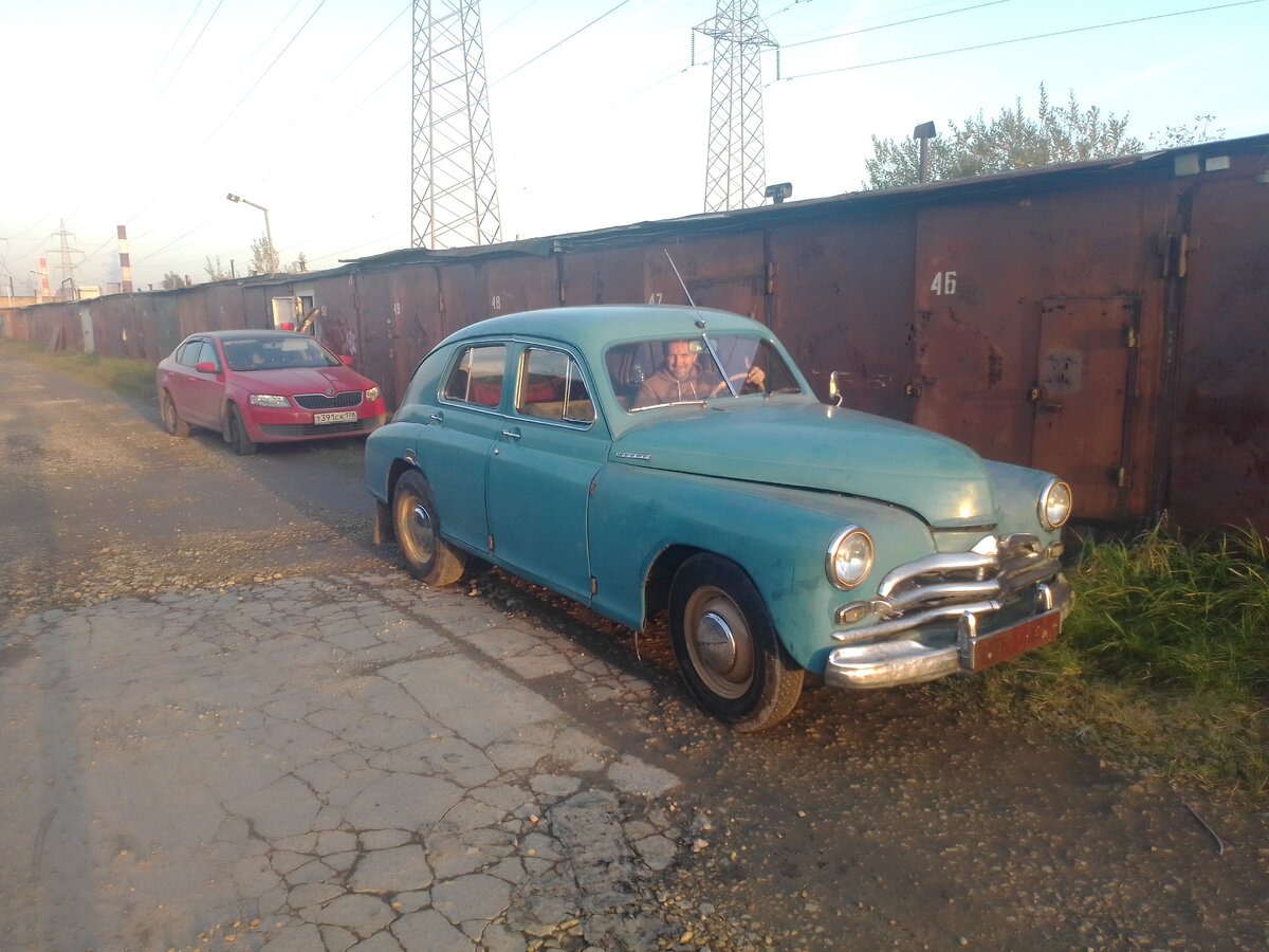

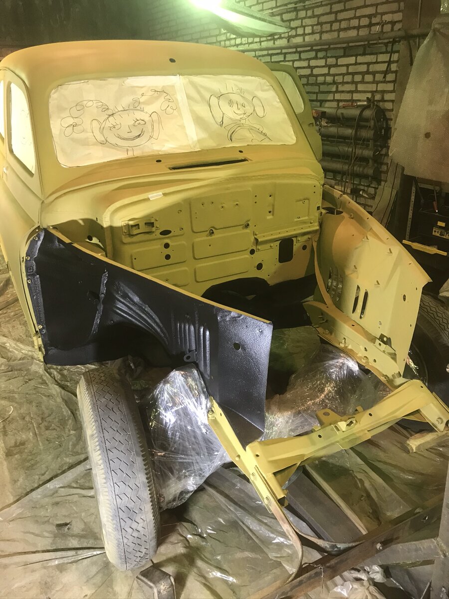

Вот так бывает заедешь после работы в гараж на часок, а там новоиспеченный победовод Михаил Б. на своей ласточек разъезжает )))
13 339
5 630
Главное номеров не вижу

В этом гараже есть ещё 2 Победы и м-72

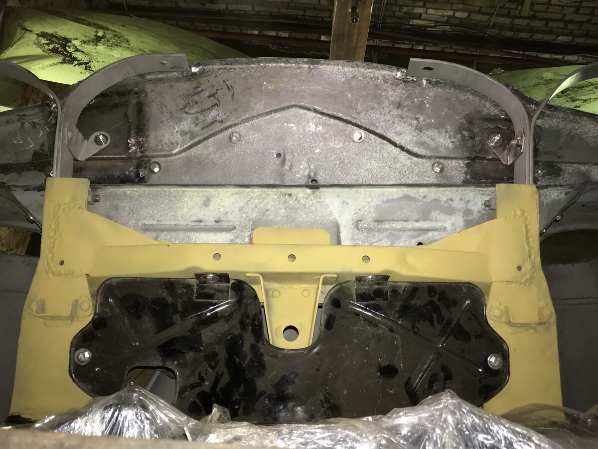

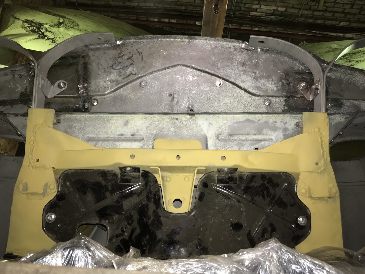

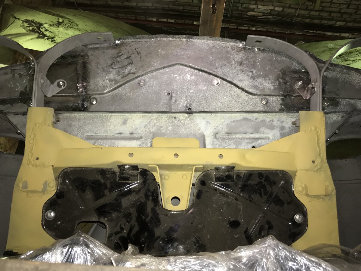

Слегка обновлю бортжурнал. Начал процесс сборки новой полурамы. В наличии перебранная балка, новые лонжероны и донорские брызговики.
Старик Макгаккет
1 675
3 554

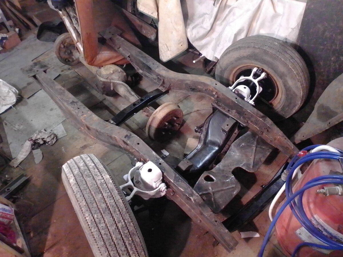

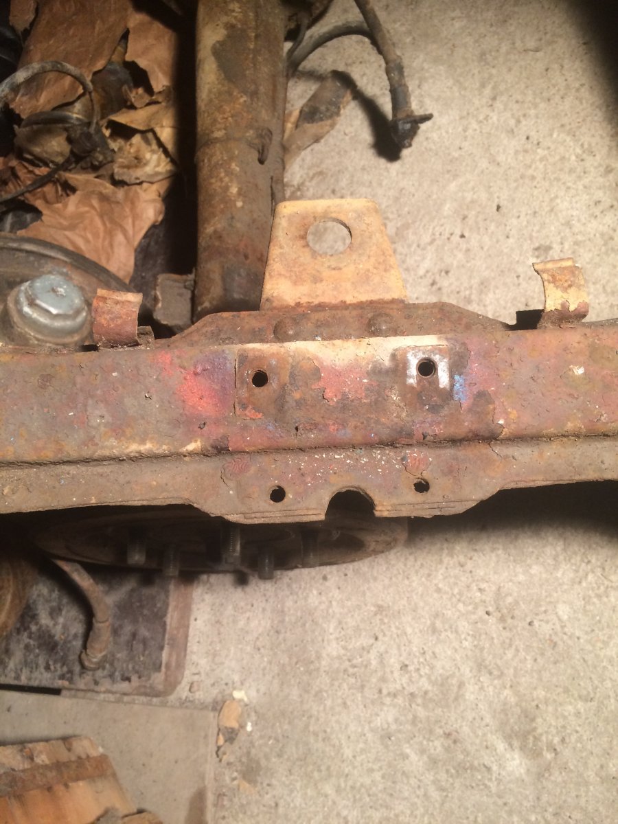

Что-то не пойму для чего еще два отверстия и полукруглый вырез в передней поперечине подрамника. две под кронштейн пусковой рукоятки, это ясно. Думал может за передние крепится фартук, но в нем отверстий нет. и на фотках нигде не нашел ответа.
4 574
8 091
На второй серии для кронштейна рукоятки а на третьей они пустые остаются
Это там где отпечаток кронштейна остался, это я знаю. А еще две? Ниже уровнем на фото?
4 235
5 902
А там не приямок фартука прикручивается, где трубка направляющая для кривого?

На фартуке в этом месте нет отверстий. Нужны другие идеи.
Люблю ребусы 😀
Тогда резиновые буфера чтоб зубы у фартука не цокали при движении и заводке ручкой. Приямок фартука в этом же раене и на этой полке поперечины, я правильно понимаю?

Идея и
Люблю ребусы 😀
Идея интересная, но есть два НО :
1.Нет такой запчасти как резиновый буфер для этой поперечины.
2. Фартук лежит поверх поперечины и,следовательно, закрывает собой отверстия.
