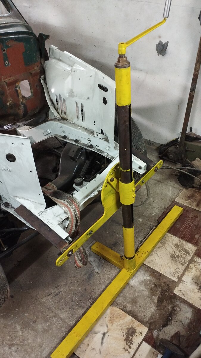

Испытал половинку перевертыша в качестве домкрата

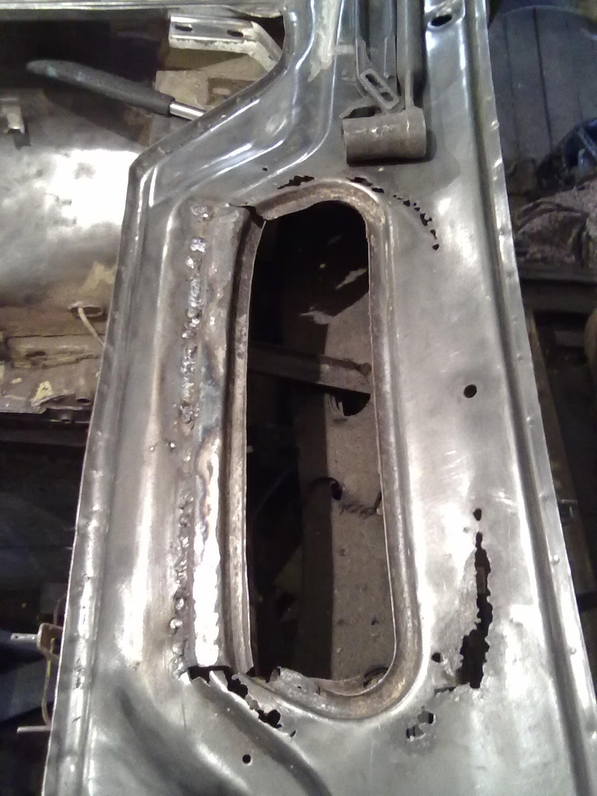

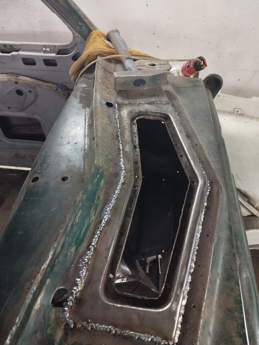

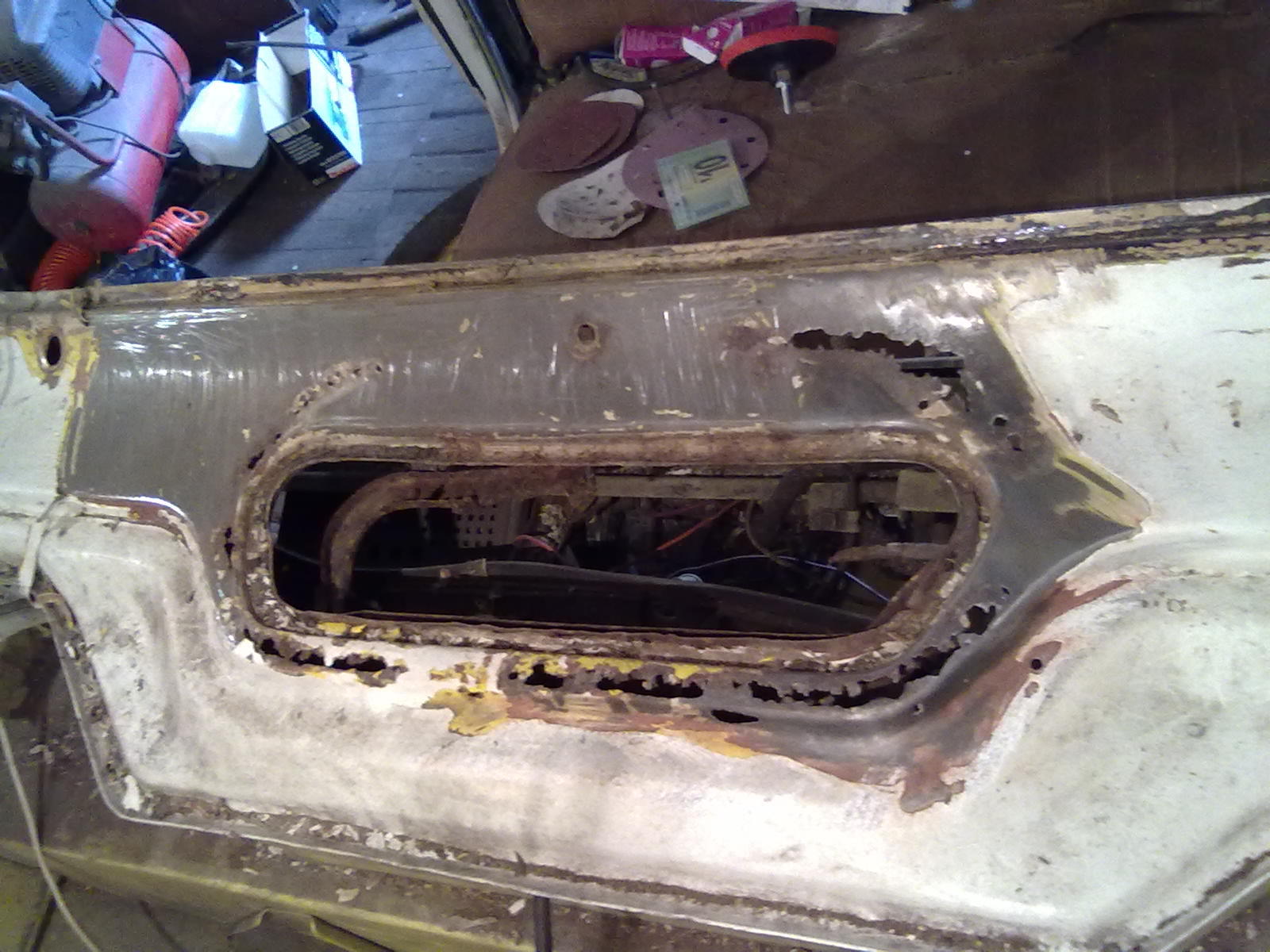

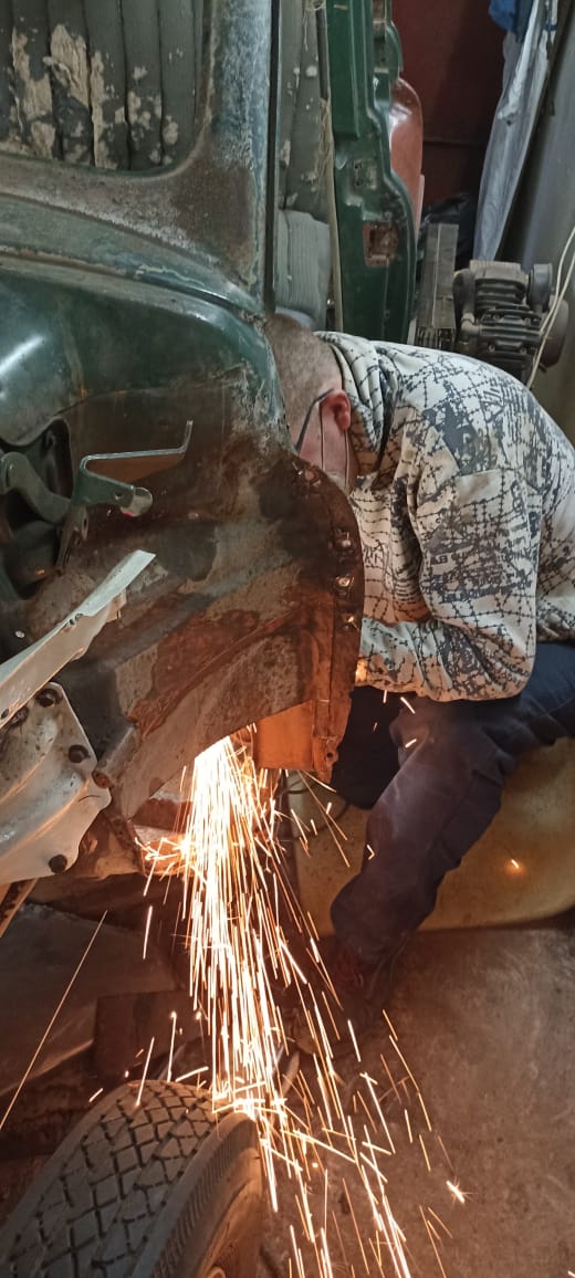

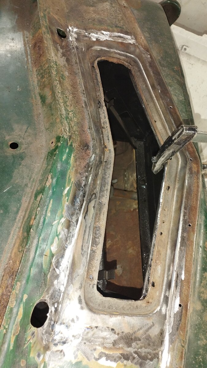

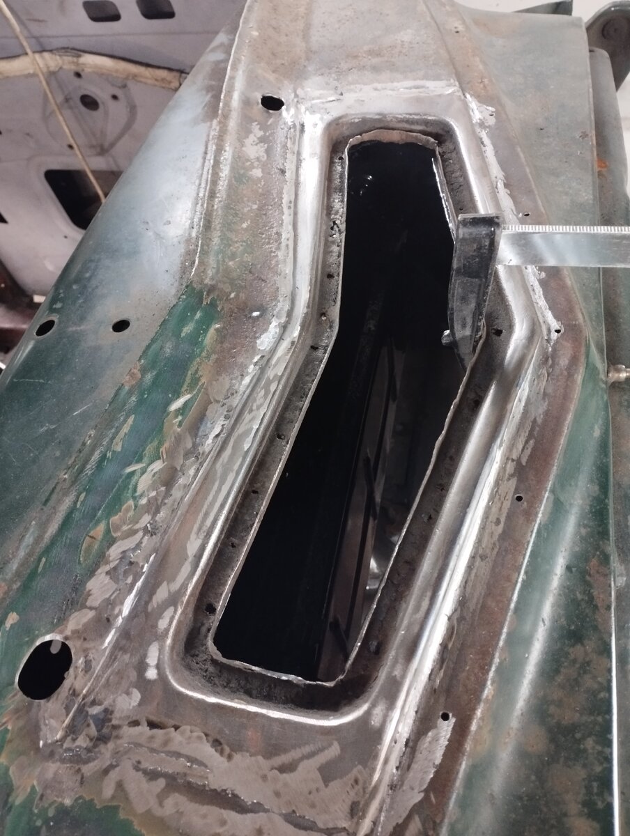

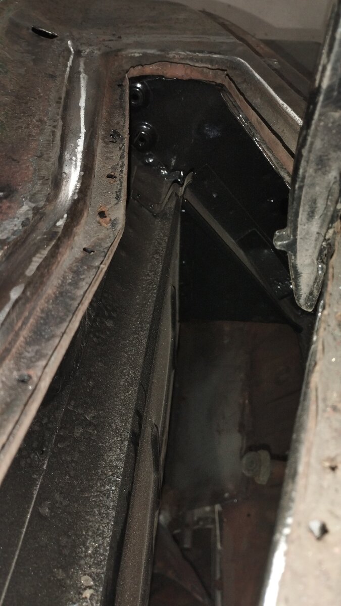

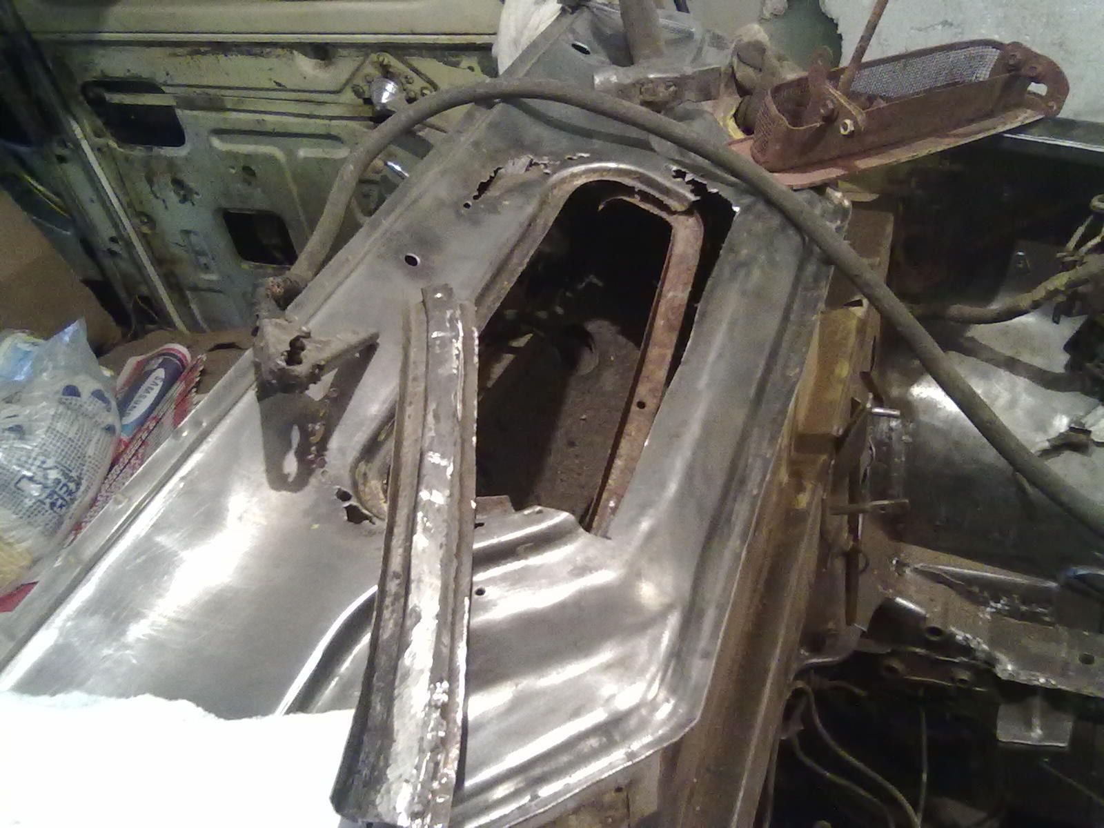

Сегодня весьма продуктивно поработал. Пока за воротами гаража лил дождь, я наконец-то поставил заплатку на отверстие люка печки. Ну и сам корпус печки установил на законное место.

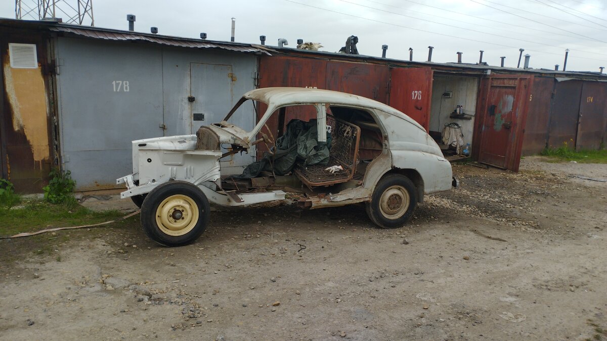

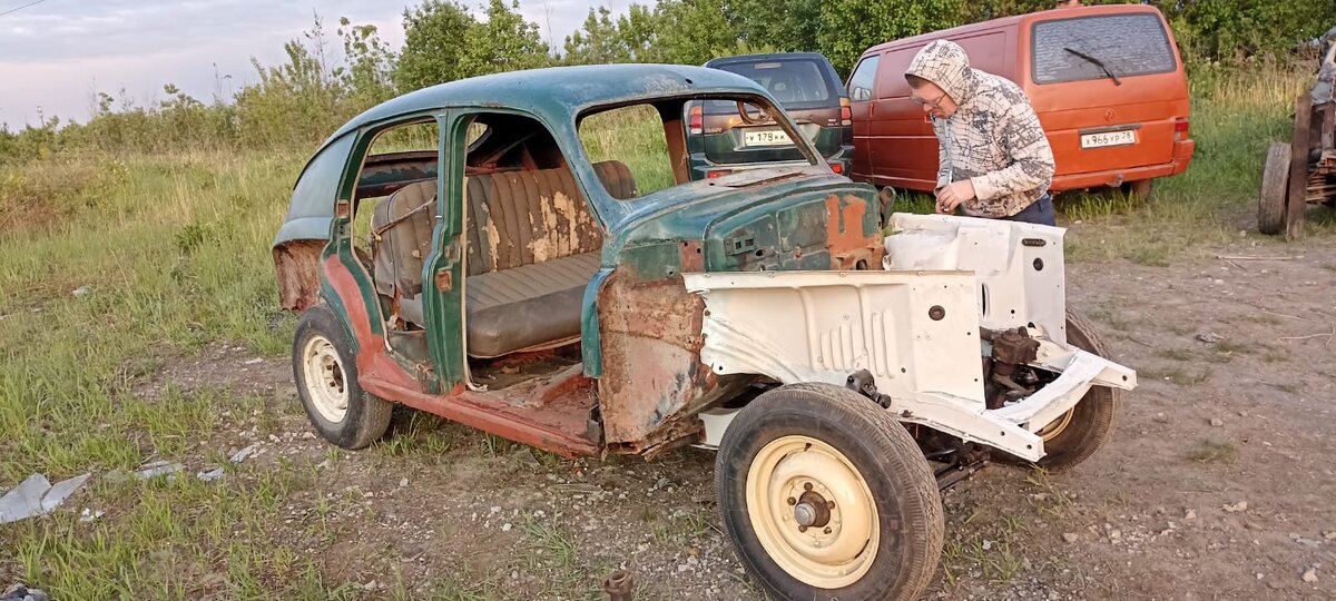

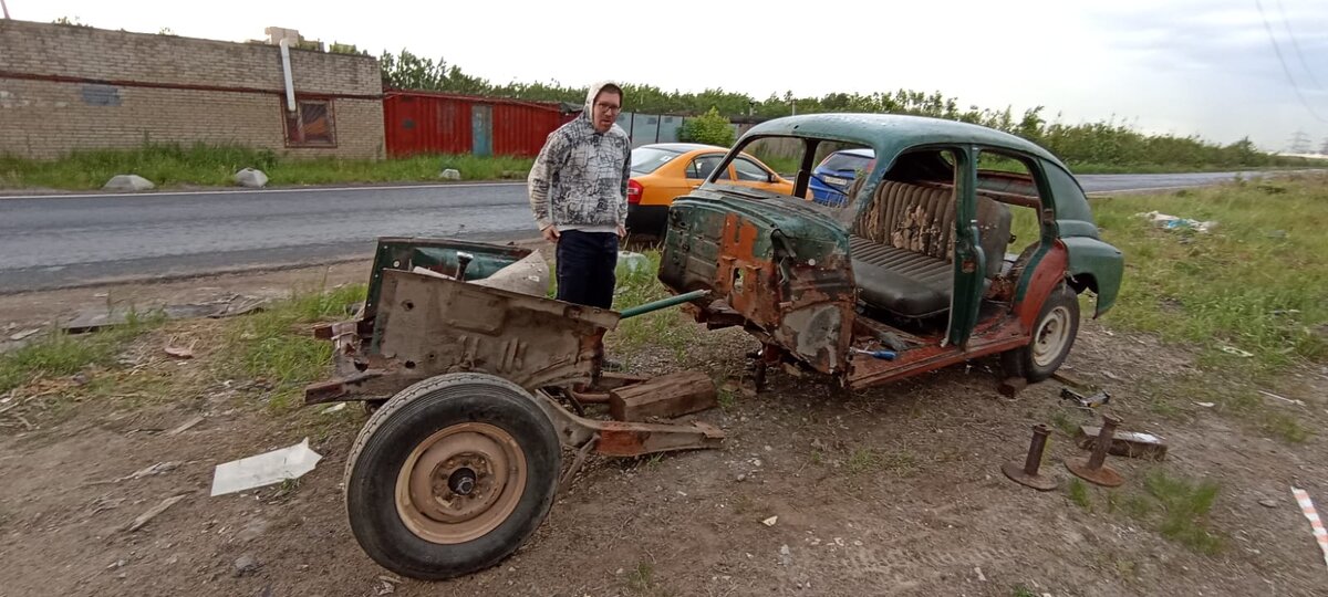

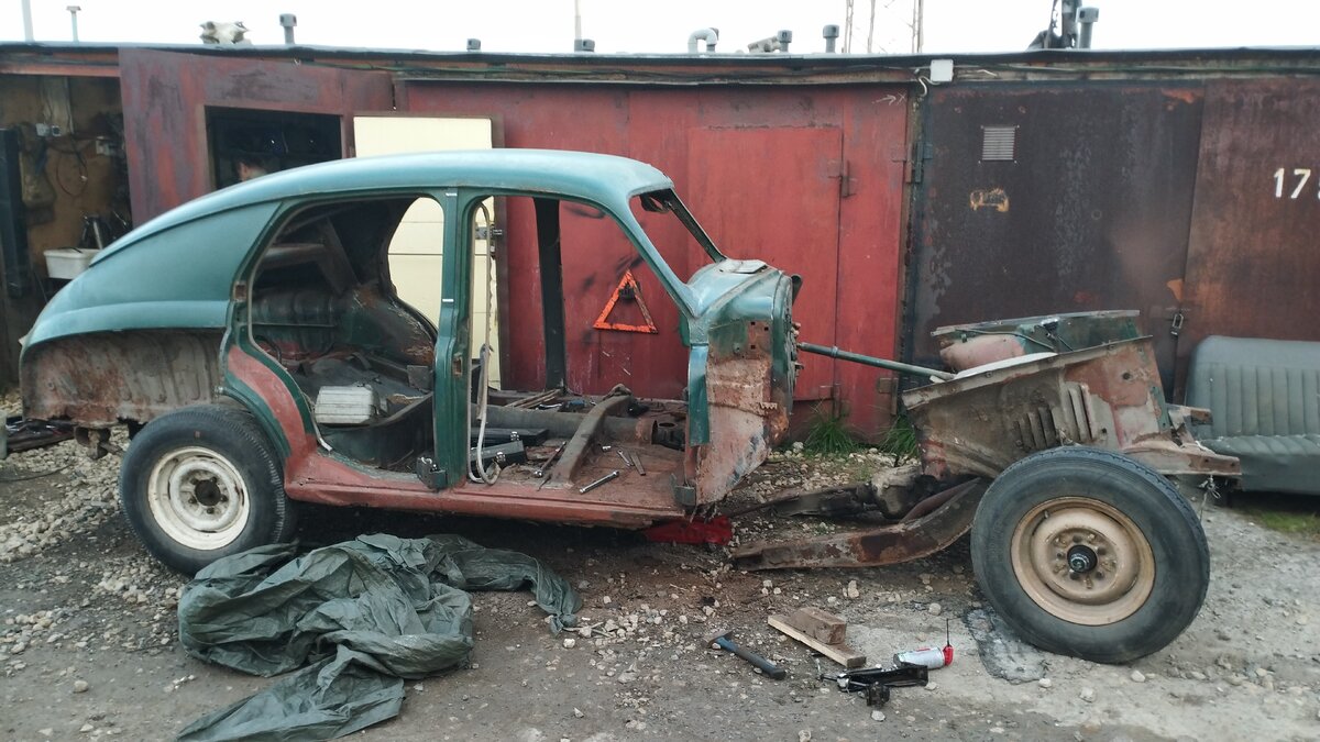

Пришло время развернуть машину к лесу передом, а к свету и сварке задом.)))

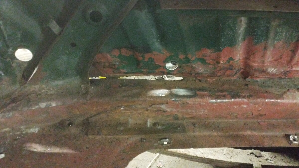

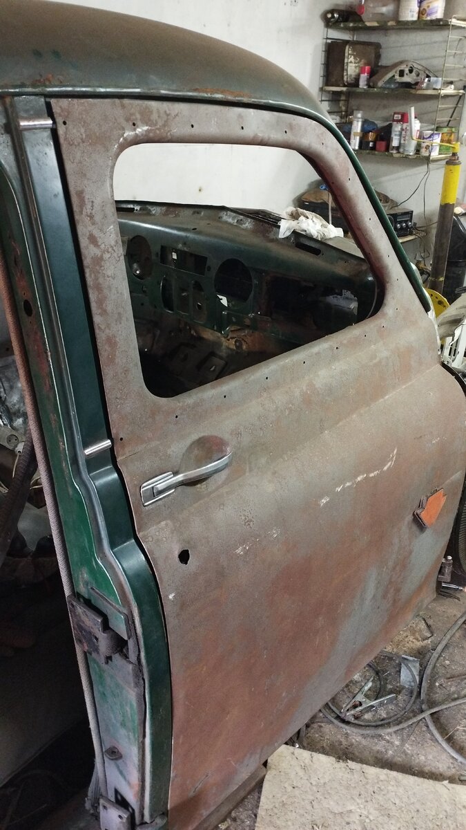

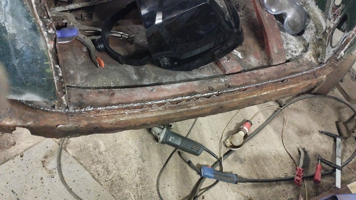

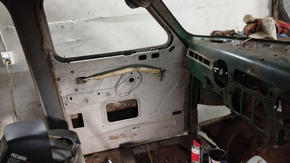

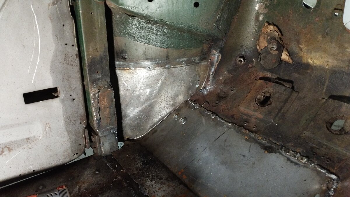

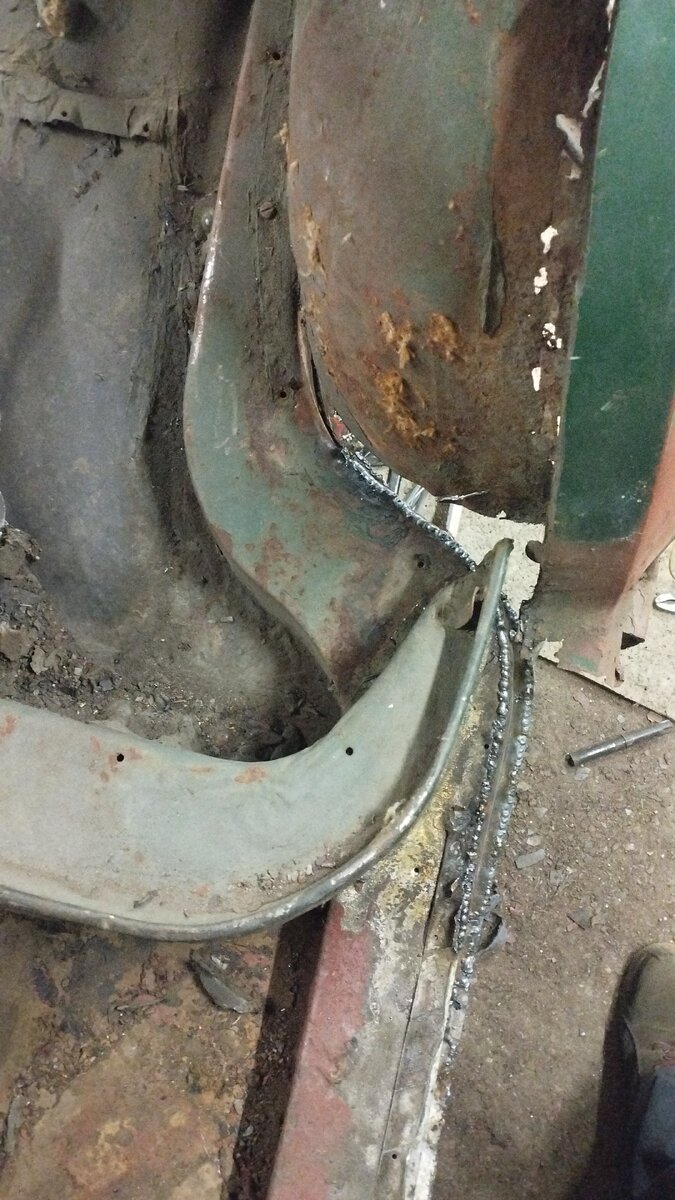

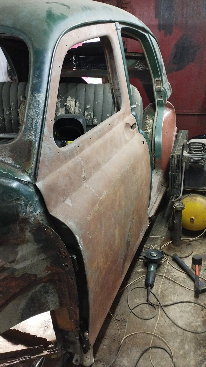

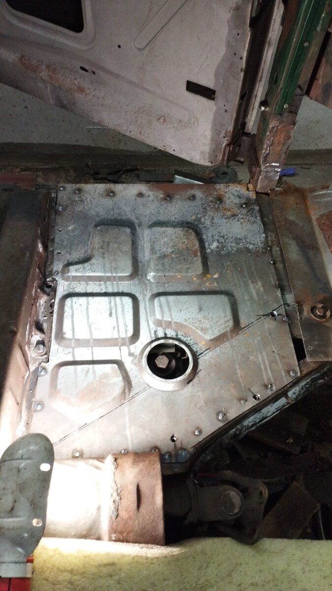

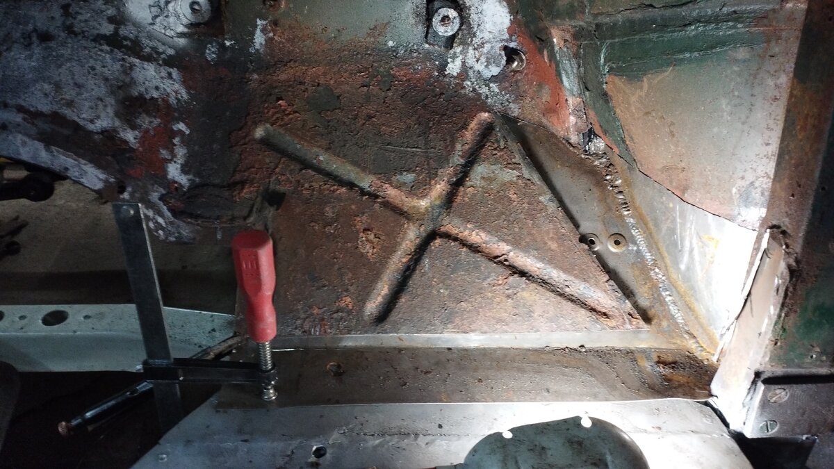

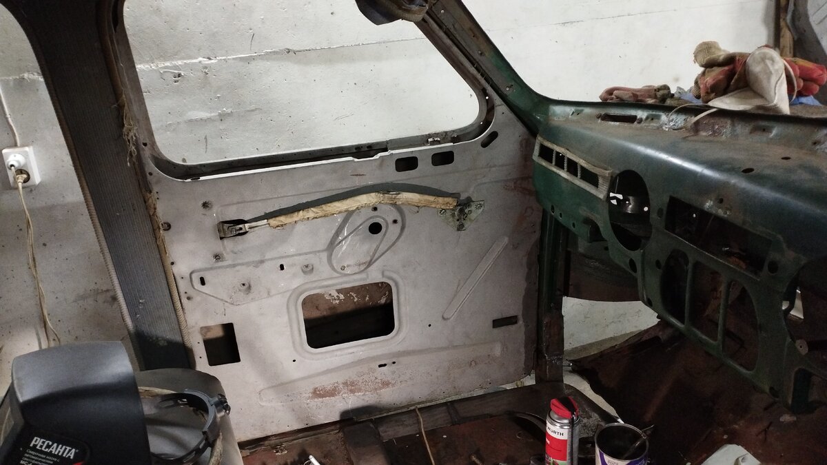

Полы спереди более-менее срослись в кузов. Даже дверь пассажирская встала без особых проблем. Остались мелкие участки для товарки, но это на потом.

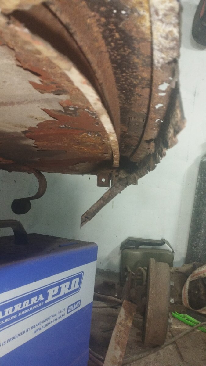

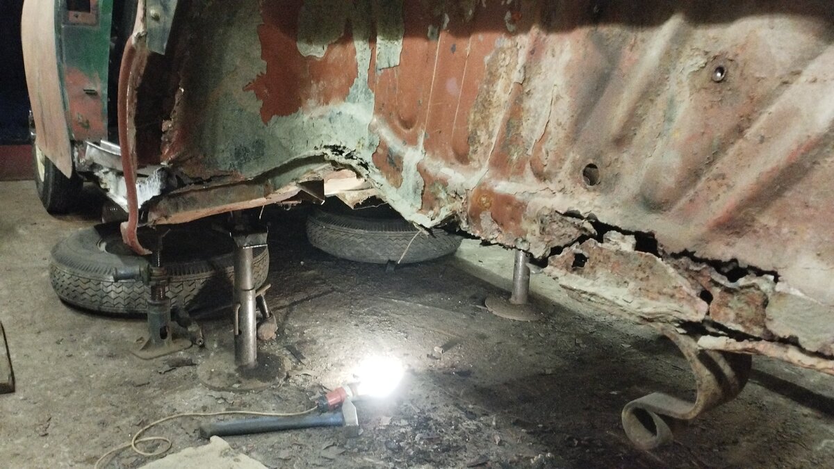

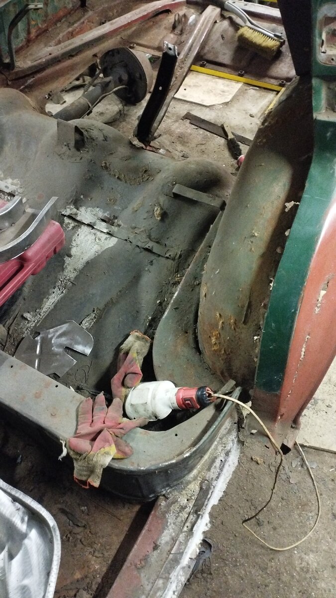

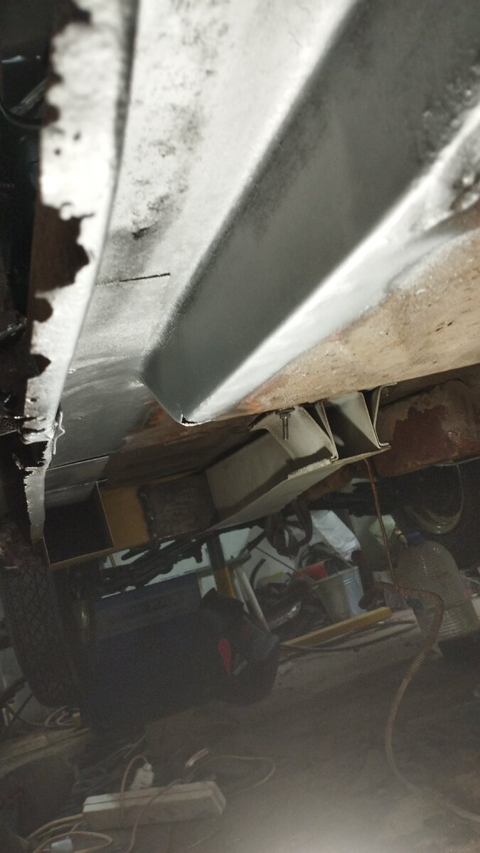

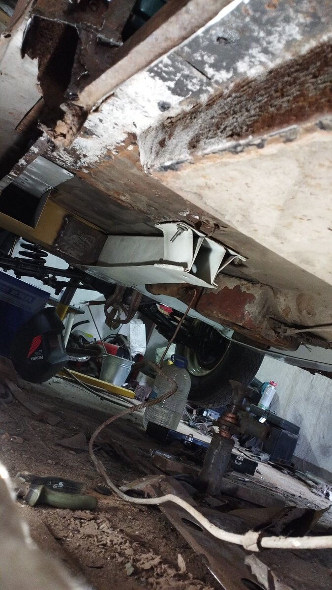

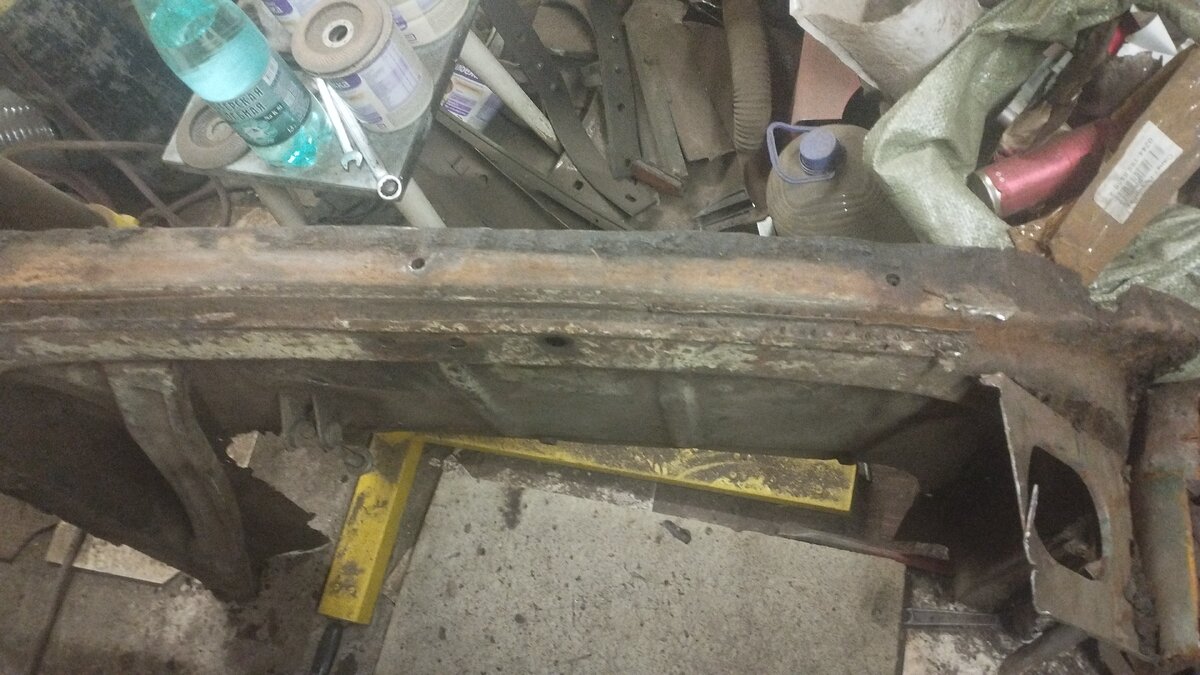

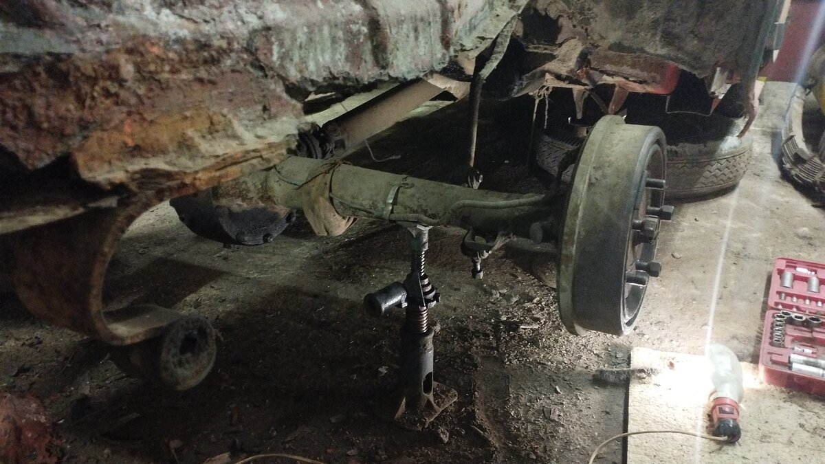

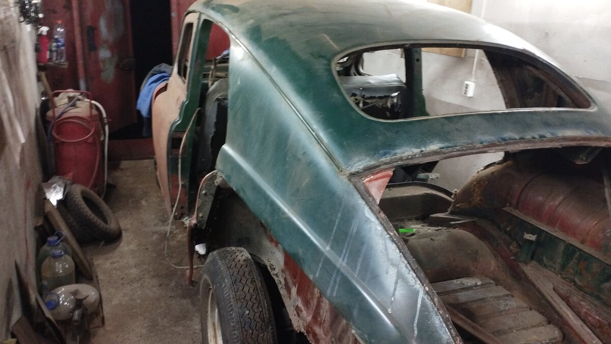

Два вечера после работы ушло на разборку задней подвески.
Картина на первый взгляд печальная, но вполне поправимая.

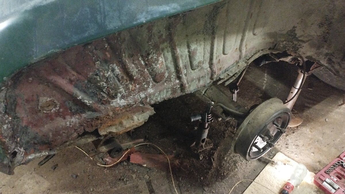

Начал с левой более живой стороны. Окорочок занял своё место.

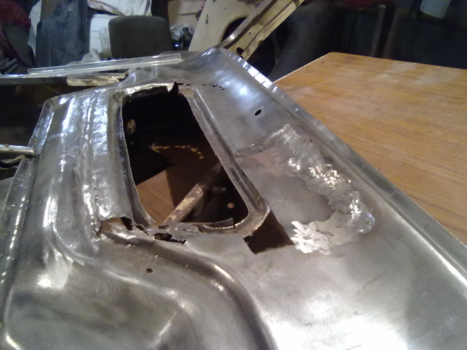

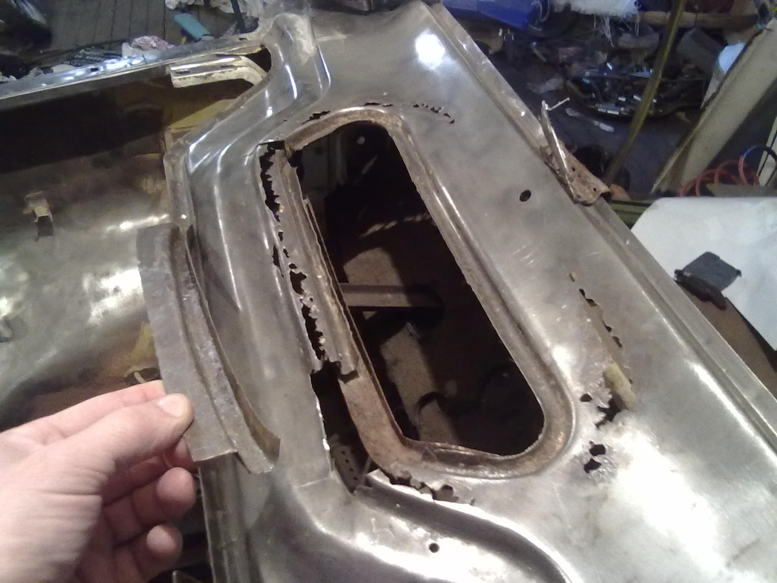

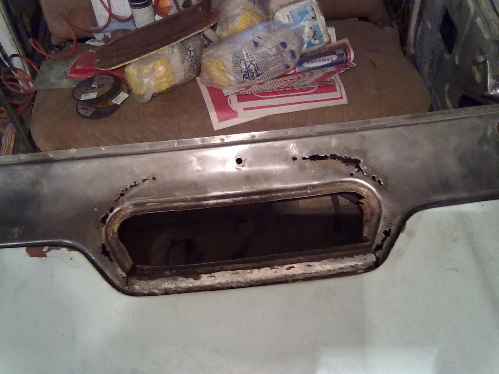

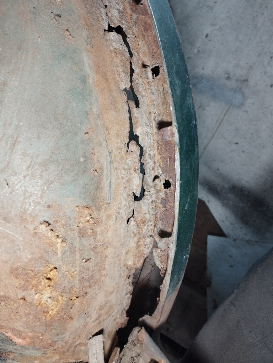

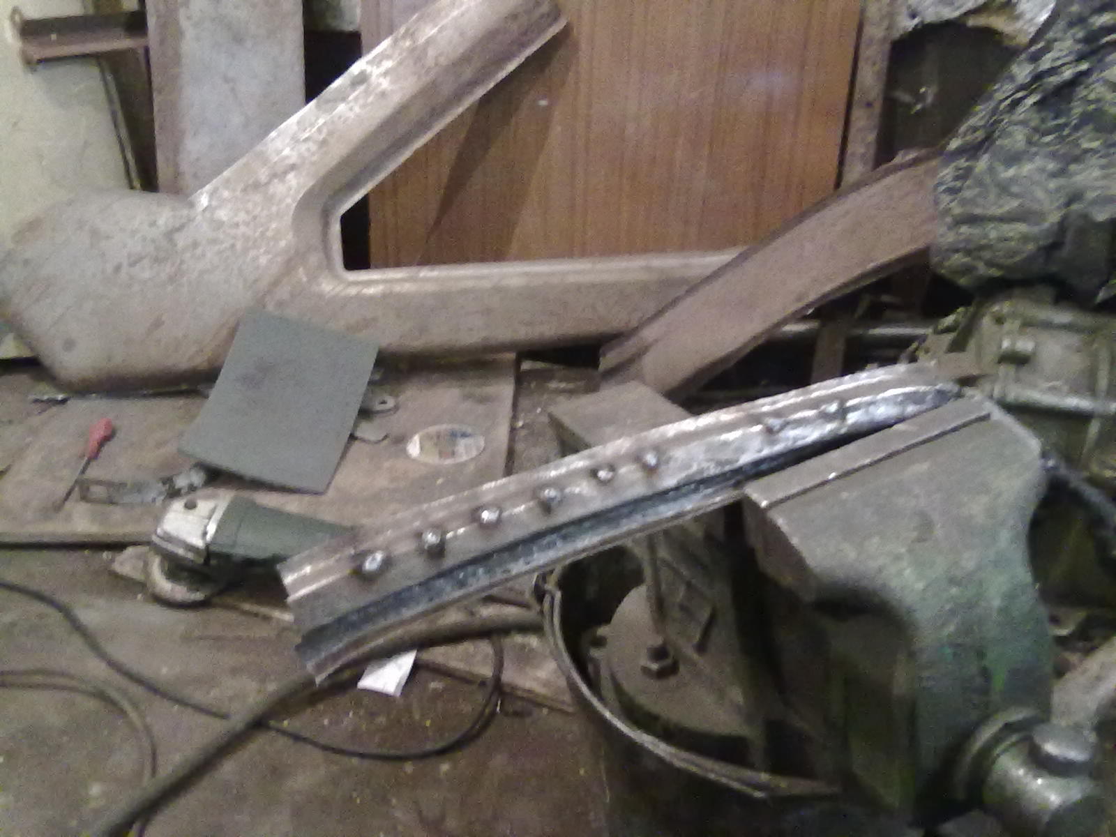

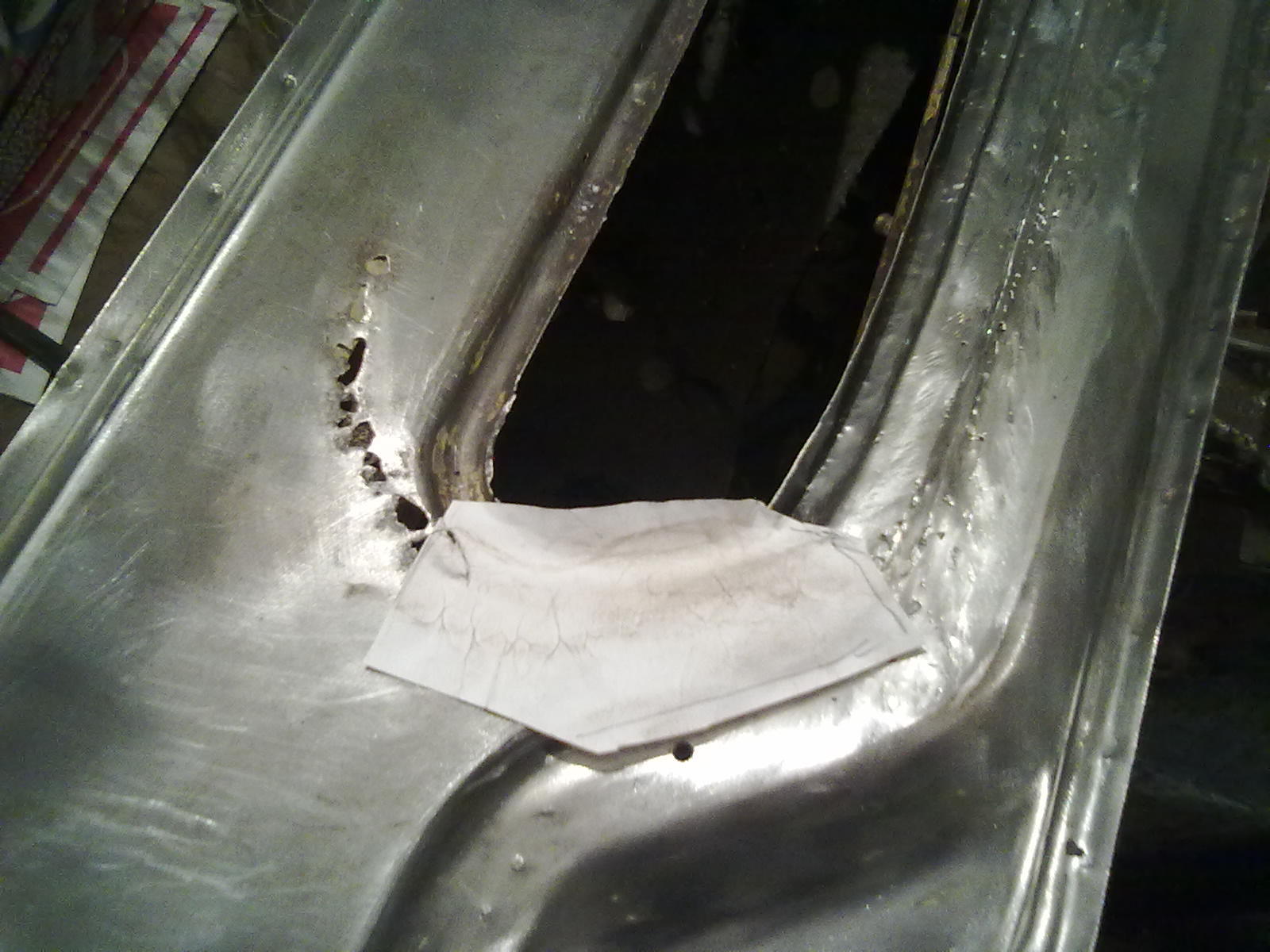

Пи.Ся.- лючок воздухоприёмника я лечил на 403-м Москвиче так:
Ремонтные части выстукивал строго по месту, 1000 раз примеряя, вот эта ремонтная вставка сделана из двух половин.
А изгибы там в двух плоскостях!
После примерки по прилеганию всего, в том числе самого лючка изготовил еще одну часть:
После тщательной подгонки свариваю детали, сначала точками, чтобы не повело сильно. Шов с двух сторон.
Вот тут видно шов, как раз на этот момент сварка начала дурить.
Надеюсь не нагадил вам тут, чисто из желания помочь советом написал, можете ласково матернуть и поудалять нахрен всё ;)

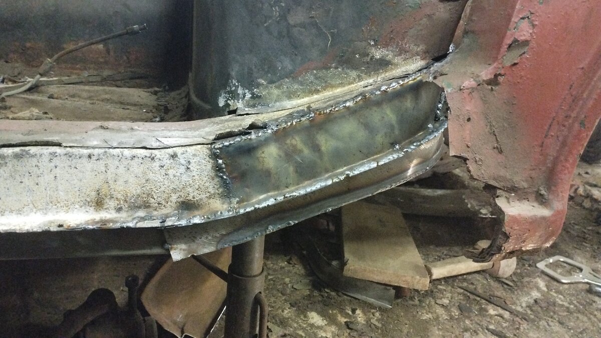

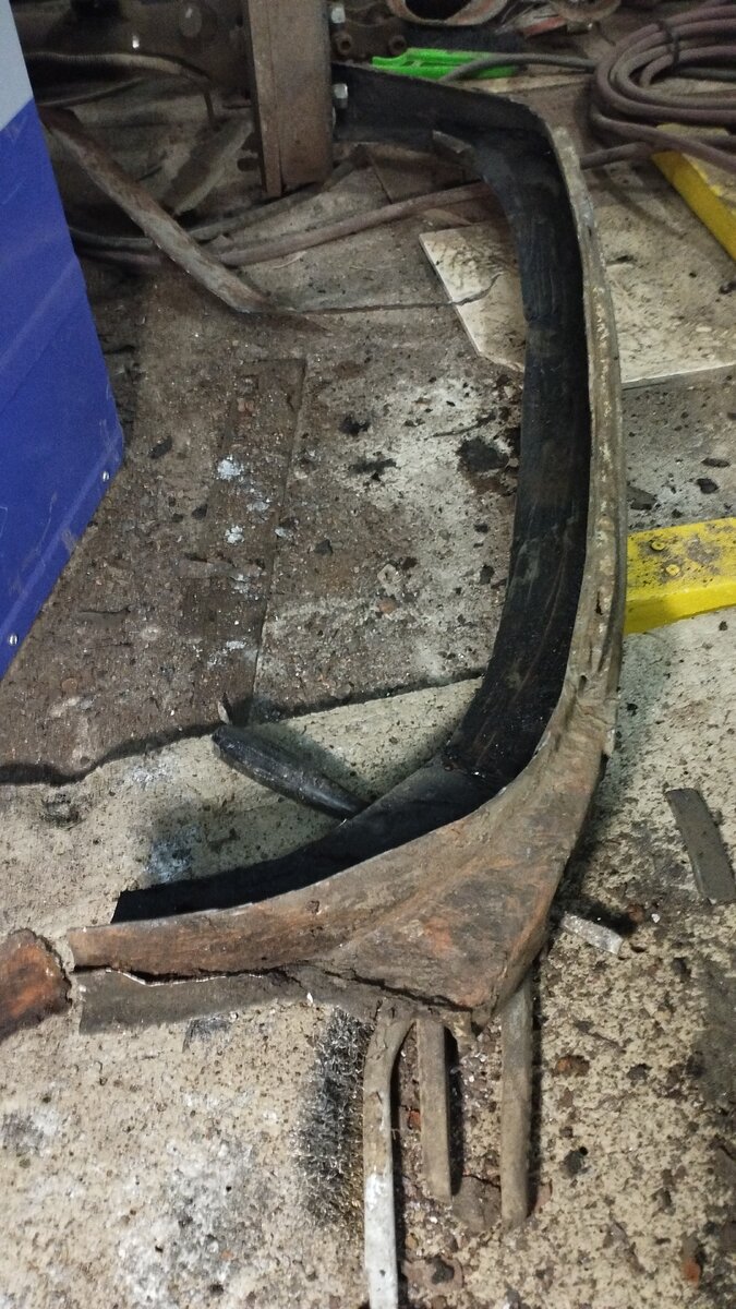

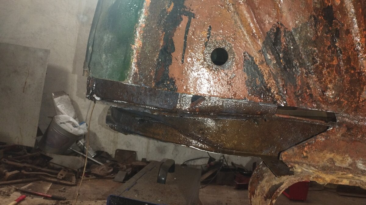

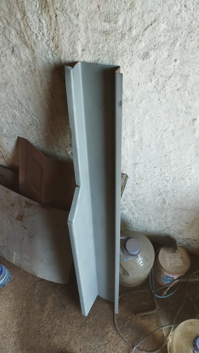

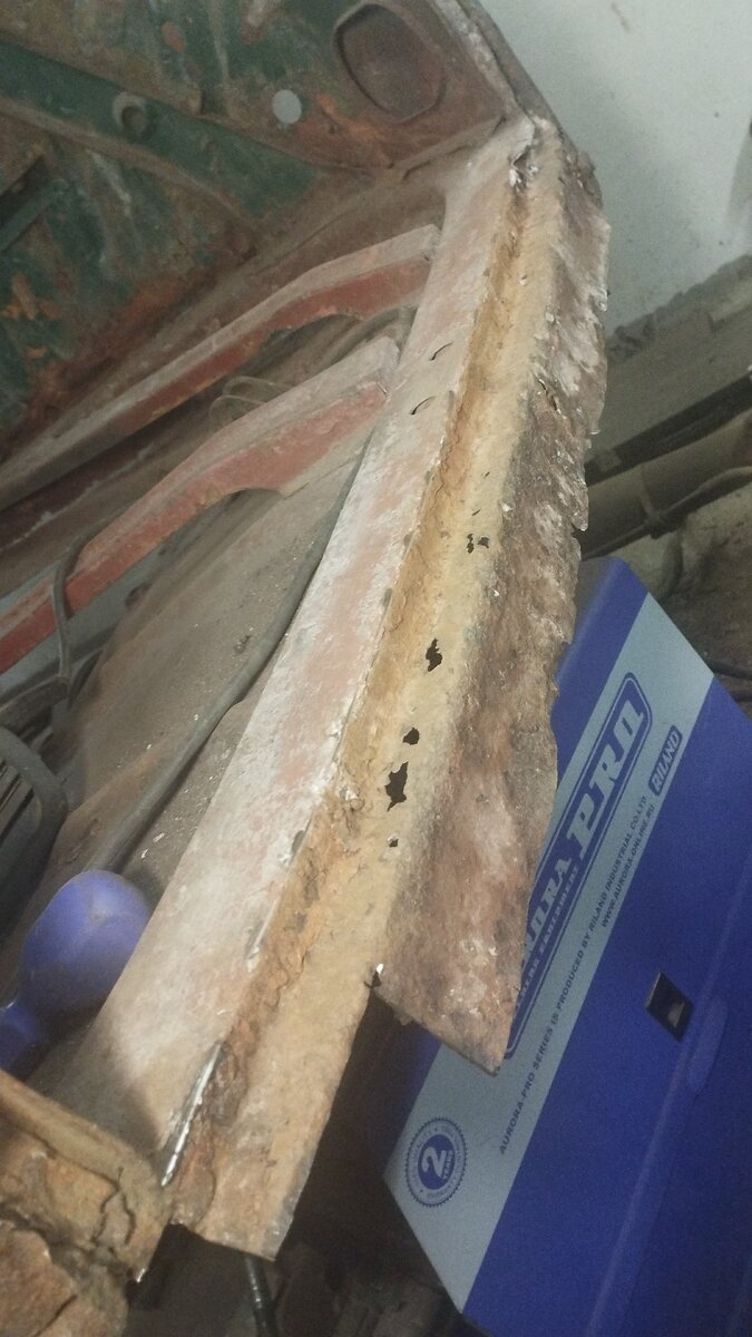

Надо добавить фоток. А то подумают, что забросил процесс)))

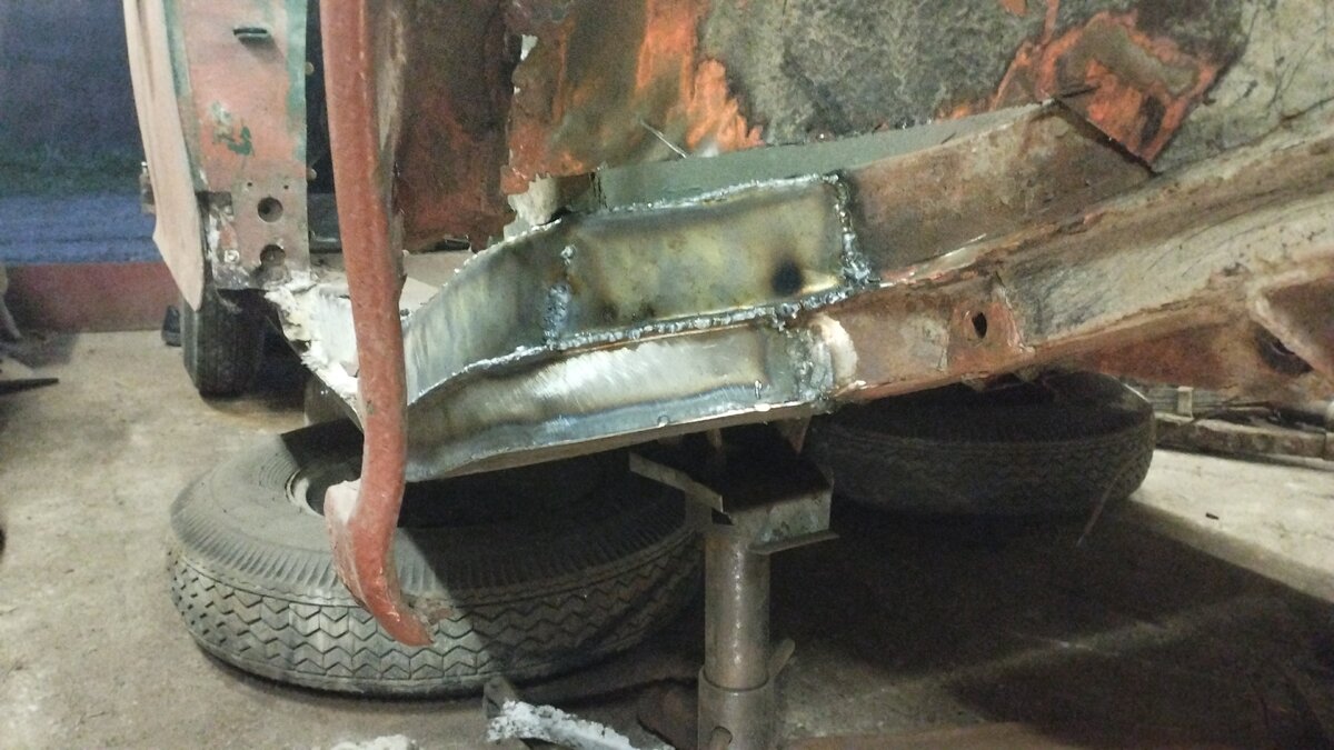

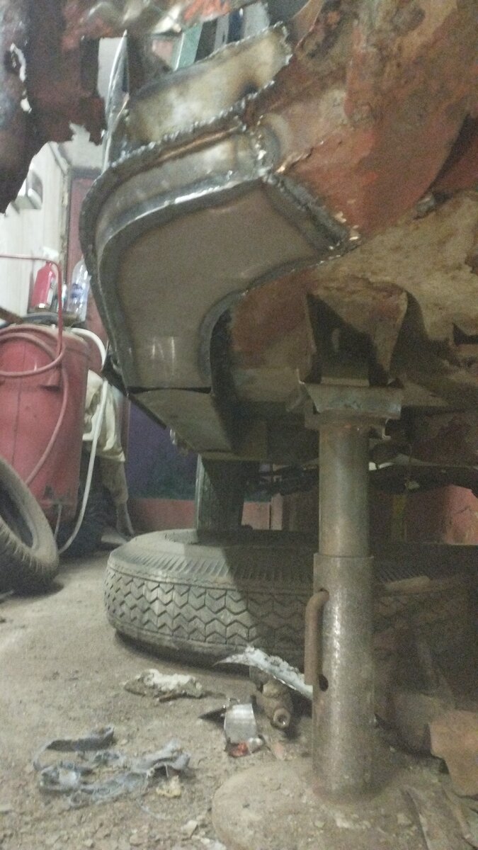

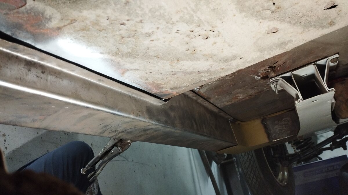

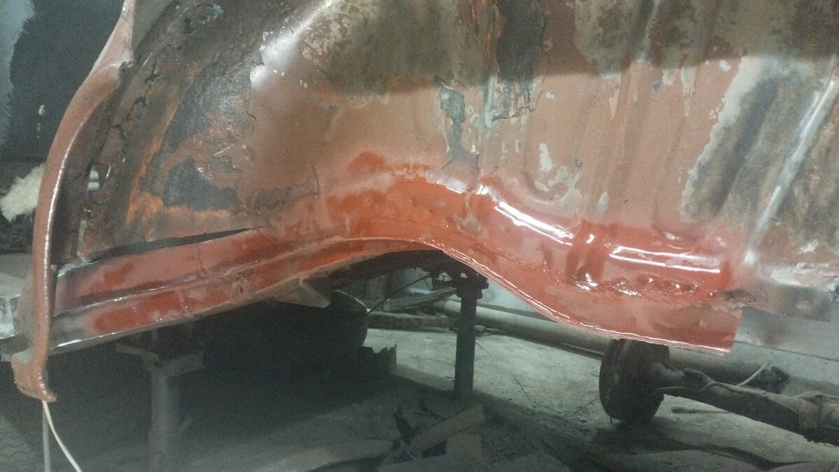

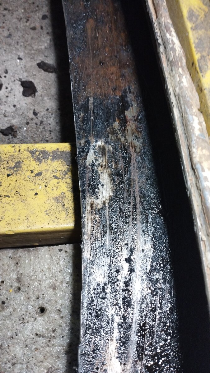

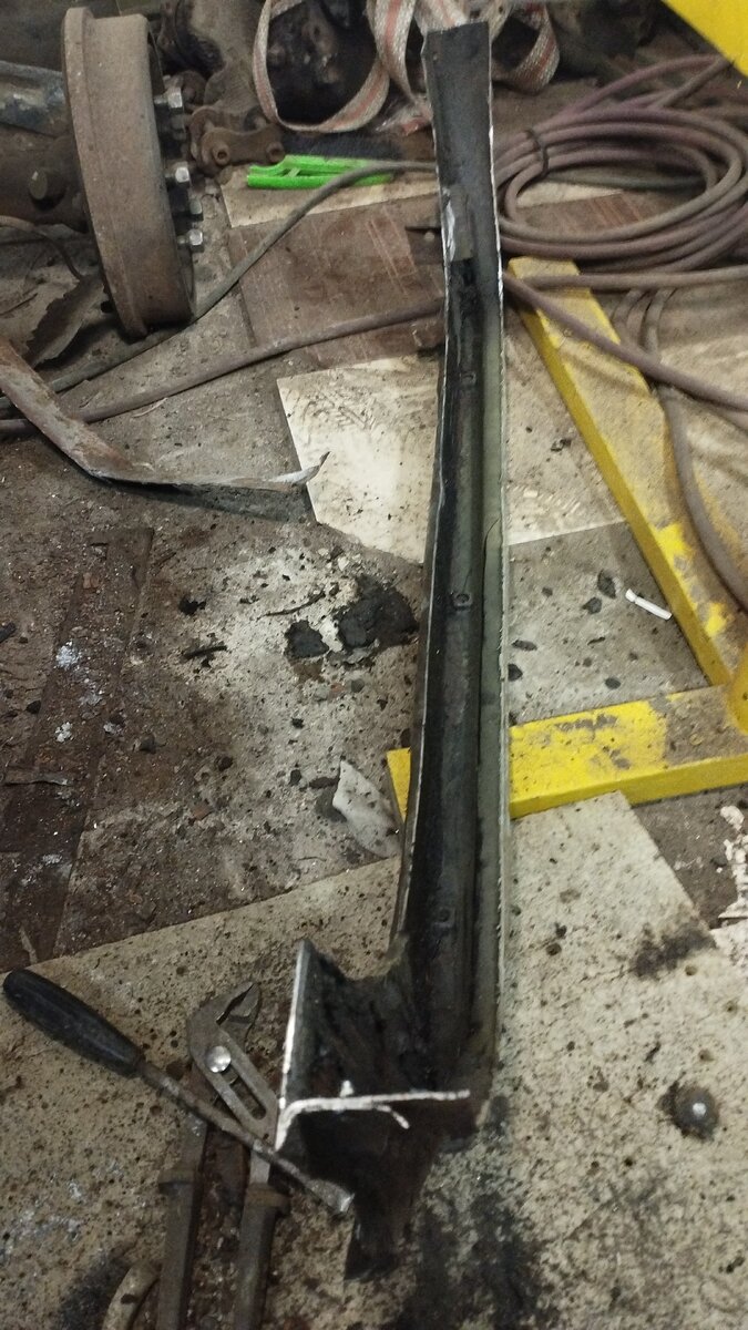

Продолжается сражение с задницей (во всех смыслах этого слова). Порожек багажника был взят из донорского куска.полость была пролита антикором и сохранилась прекрасно.
Старик Макгаккет
1 798

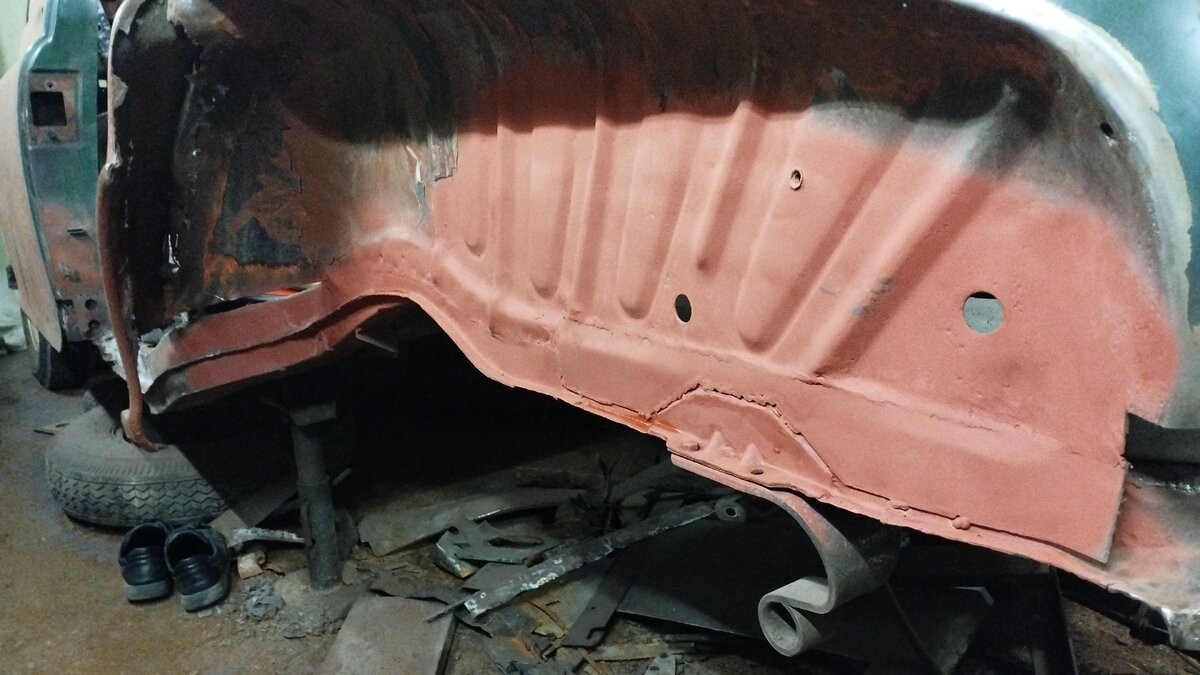

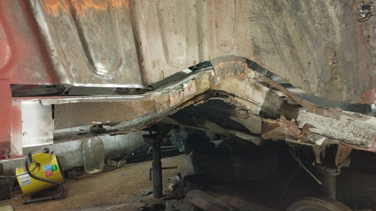

3 989

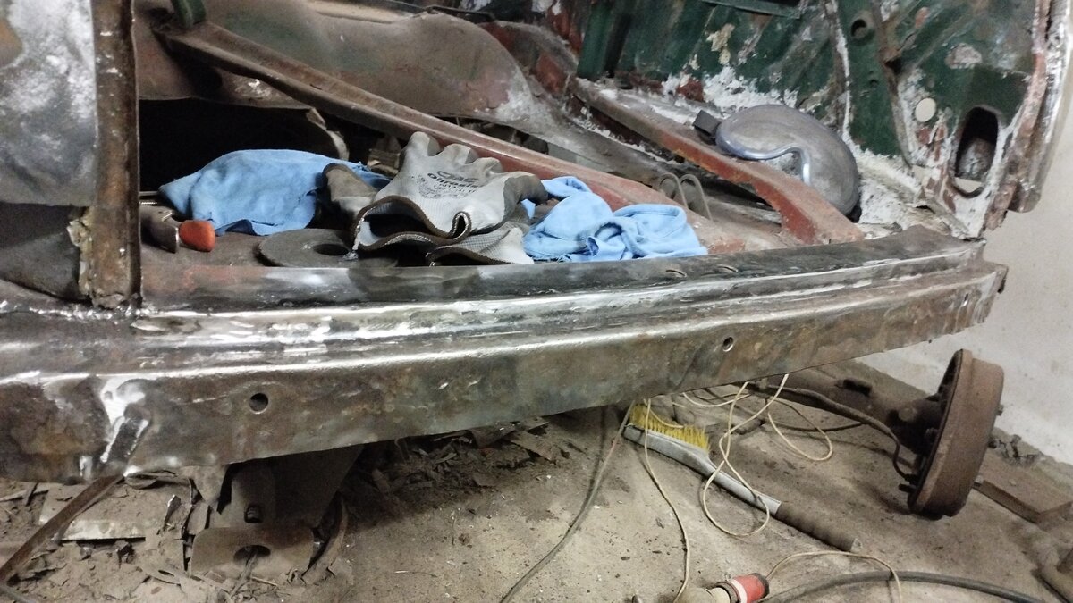

На текущий момент левое полупопие обрело некоторые привлекательные формы. Пора переходить а правому. Там время тоже постаралось....
