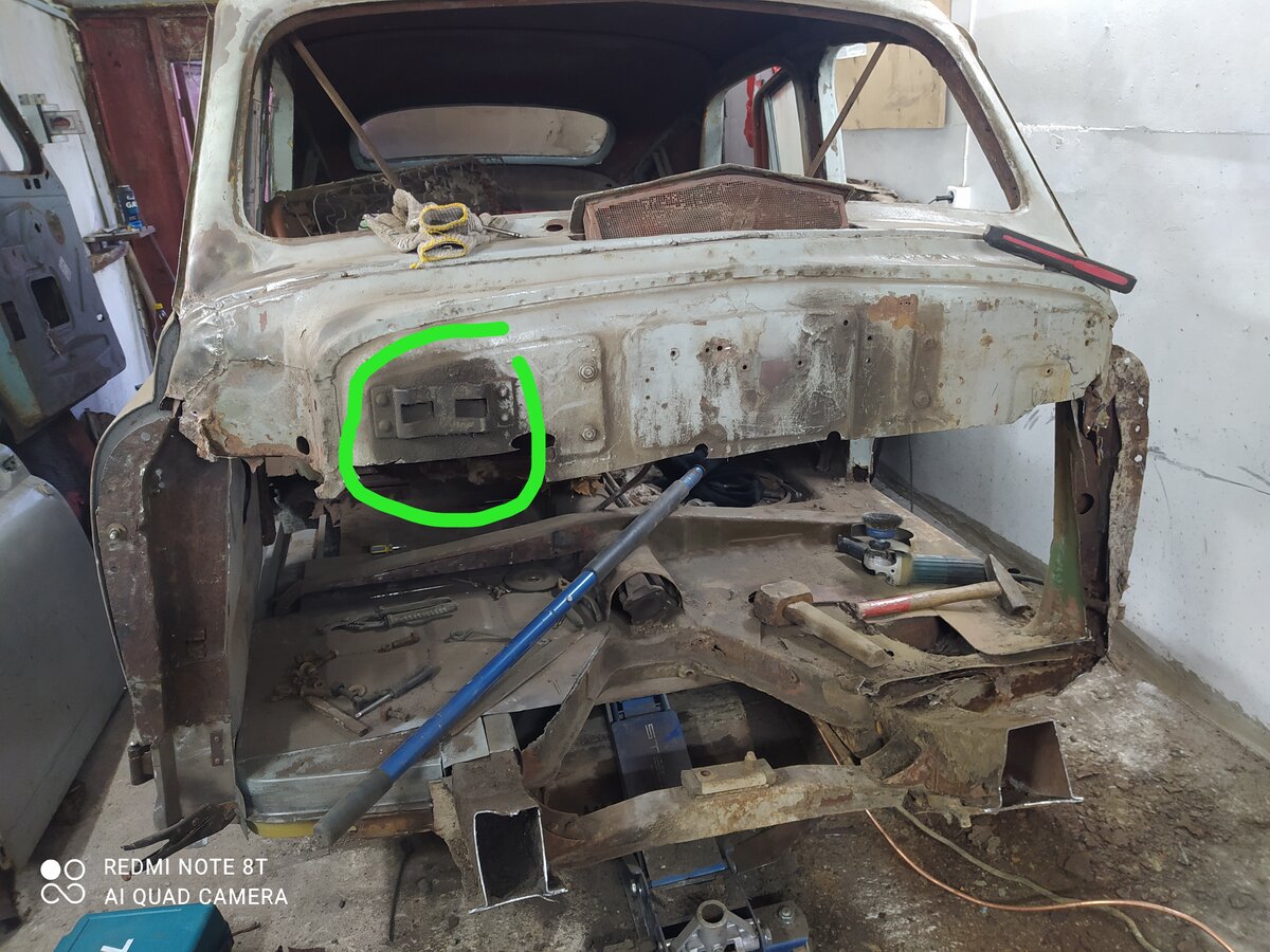

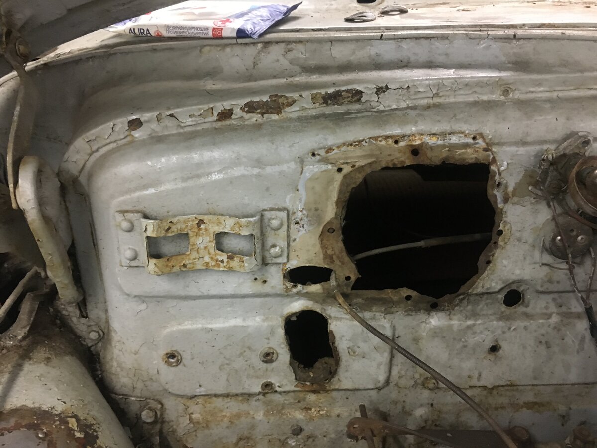

Здравствуйте ,а Вам старый моторный щит нужен? мне кусок нужен где то 40х40 с правой стороны где крепление масляного фильтра

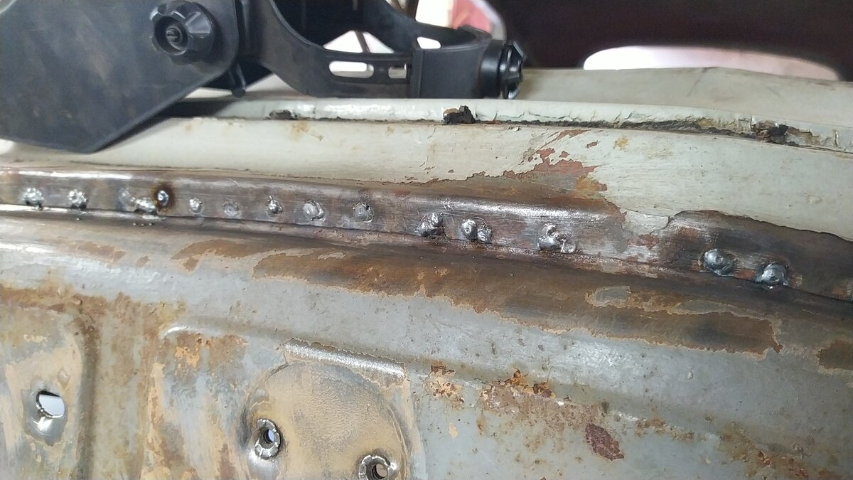

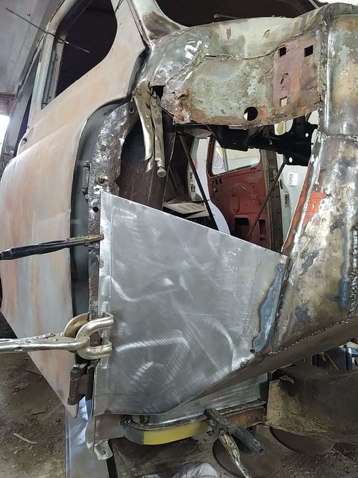

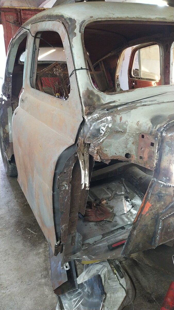

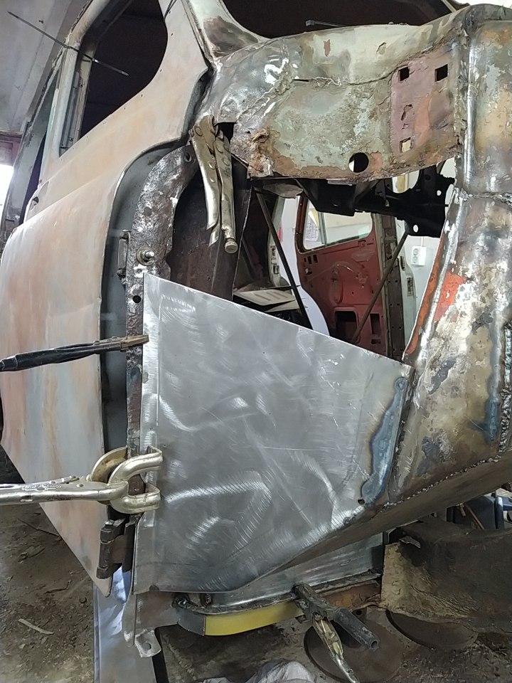

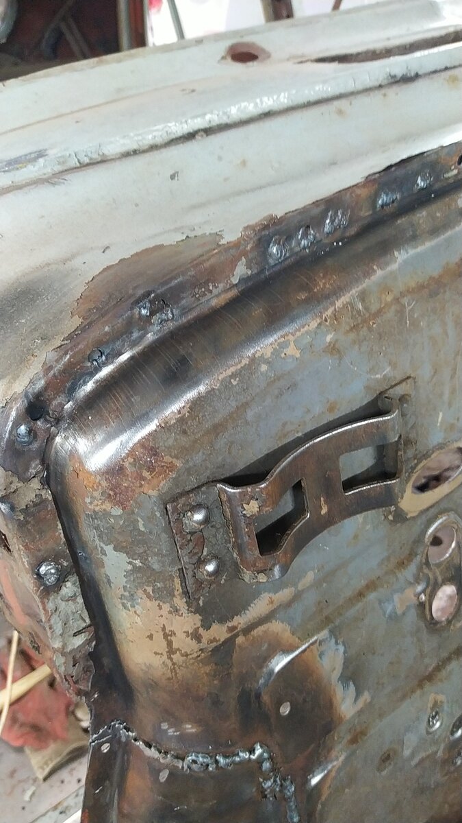

Наконец-то это случилось! После многих и многих человеко-часов разборки я хоть что-то собрал ))) Вчера удалось "поженить" Кузов и новый моторный щит. Событие, прямо скажем, историческое.
Посмотреть вложение 187244Посмотреть вложение 187245Посмотреть вложение 187246Посмотреть вложение 187247
Мои поздравления
9 228
9 924
Смотри внимательно размеры и стык пола и щёк
Особенно левой, там переключатель дальнего должен уместиться.
Ну и ещё там есть усилители , сказочная вещь) долго я их погонял под брызговики и их распорки.
Старик Макгаккет
1 834
4 193
Под переключатель дальнего есть выштамповка в полу, так что не промажу.
А усилители это дааа.. Готовлюсь к ним морально)))
9 228
9 924
Ты выключатель поставь.
Тогда вари!
Реакции: Pika

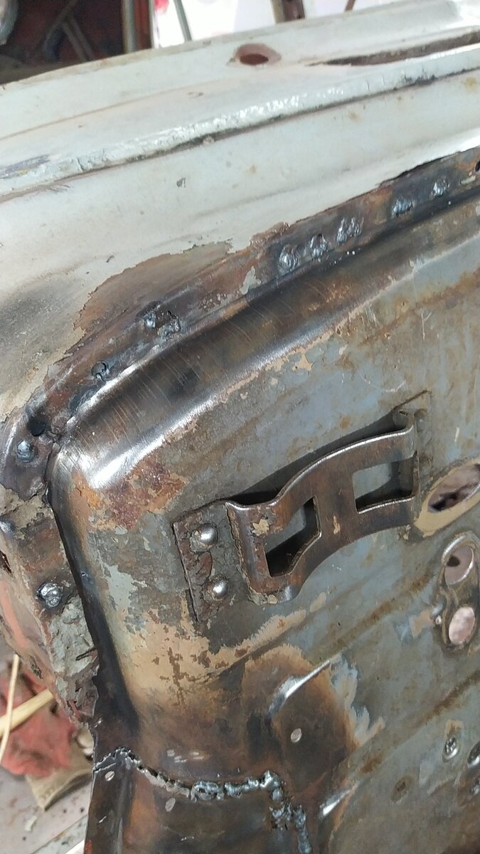

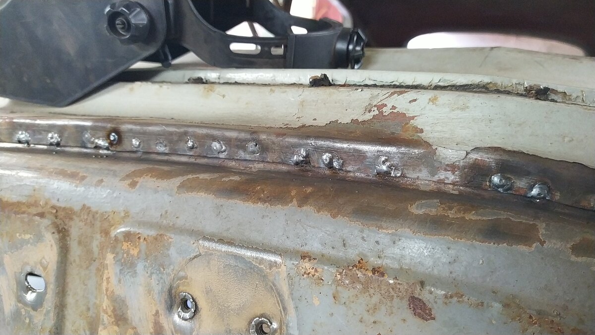

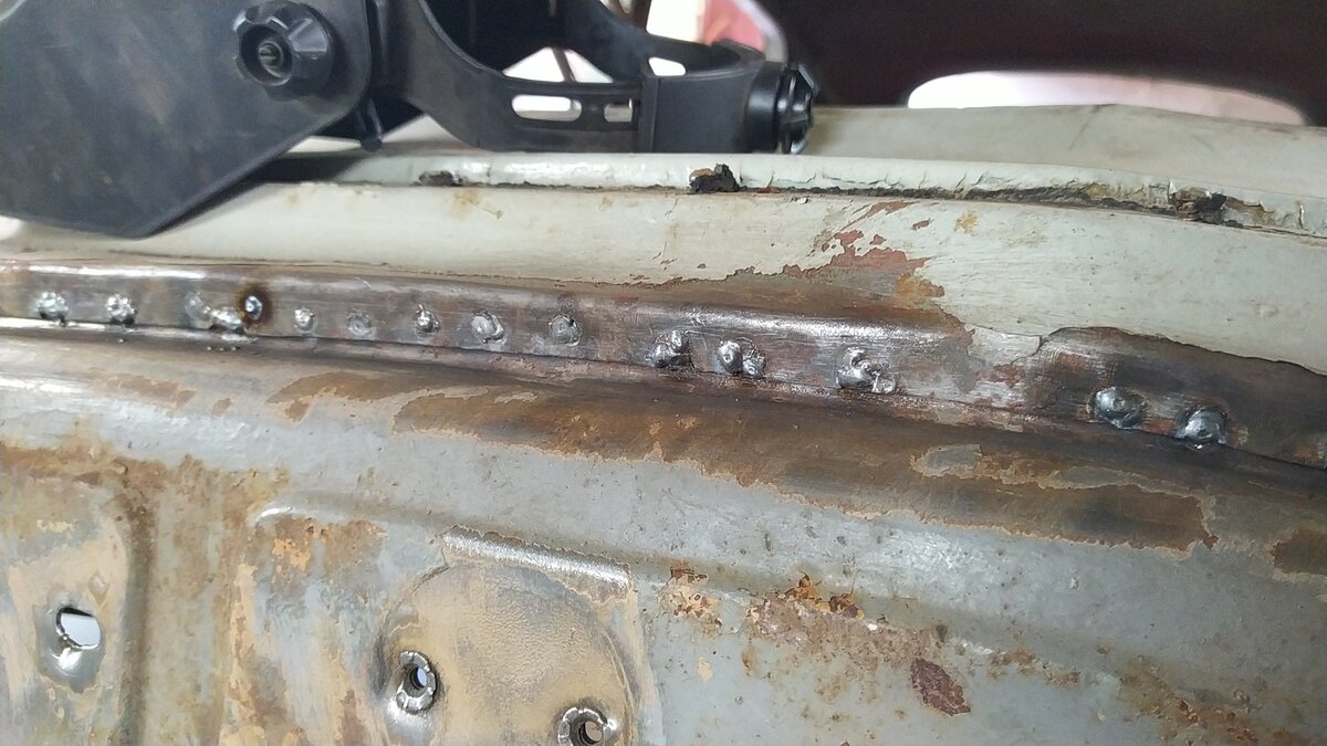

Не в обиду, что бы женить надо было вычистить метал до белого. Сварка очень не качественная
Старик Макгаккет
1 834
4 193
Время покажет. Предыдущие машины, сваренные подобным методом, до сих пор в прах не рассыпались и исправно эксплуатируются. Зачищалась внутренняя поверхность шва, не видимая на фото.

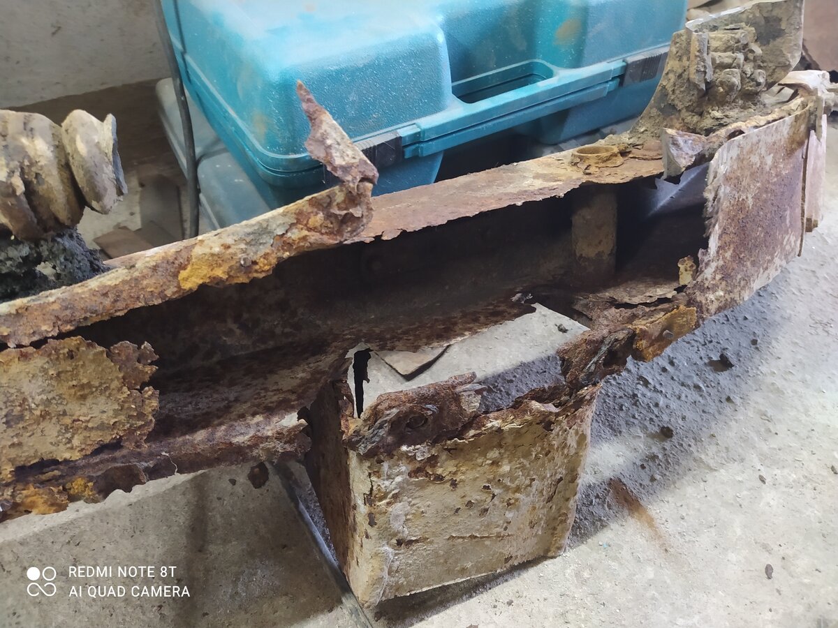

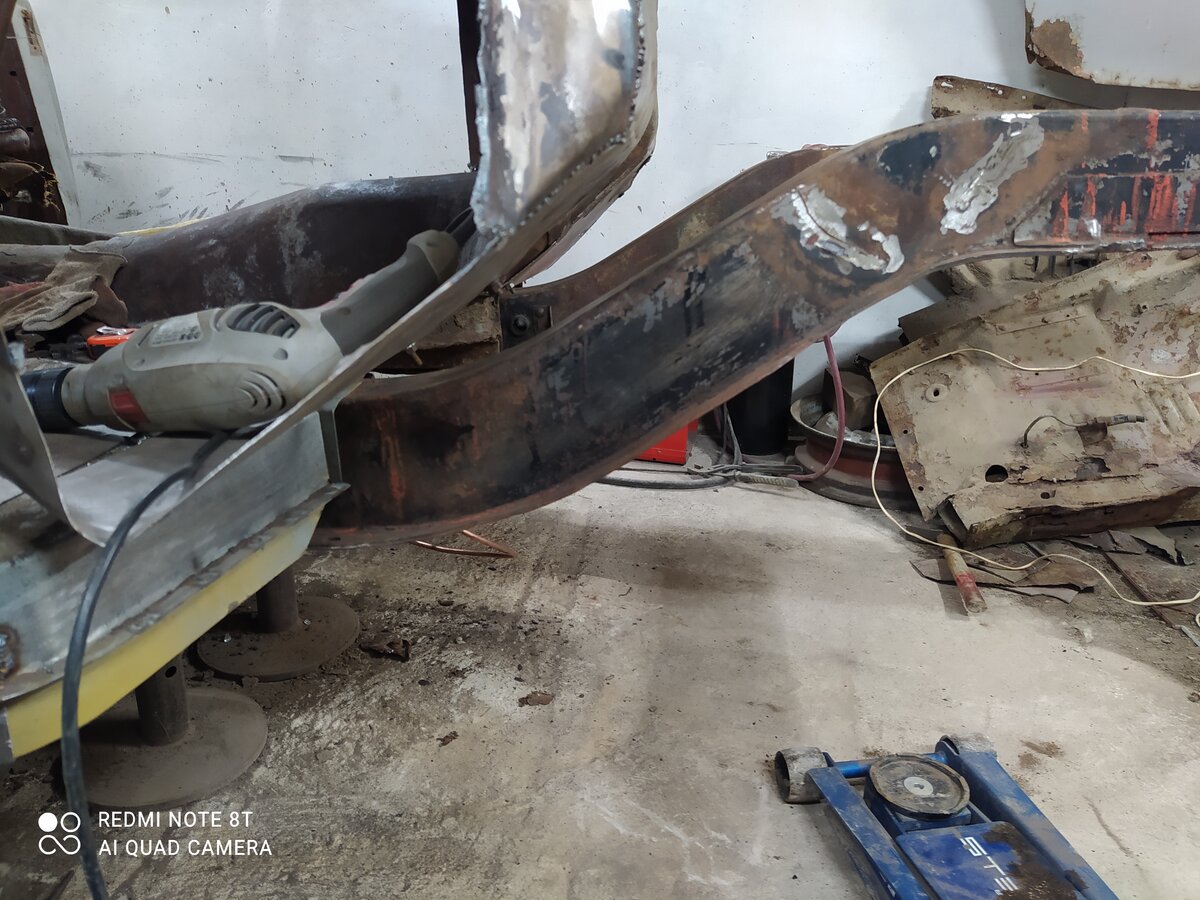

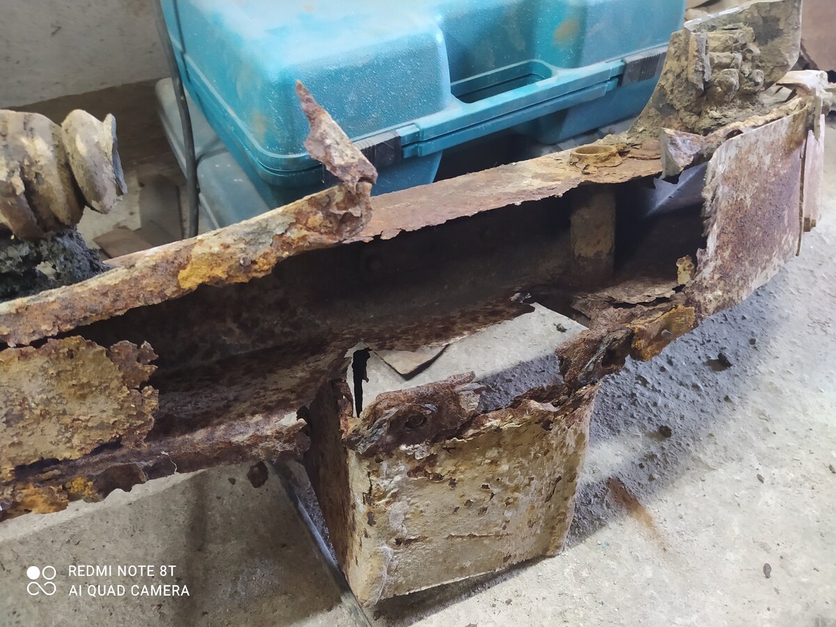

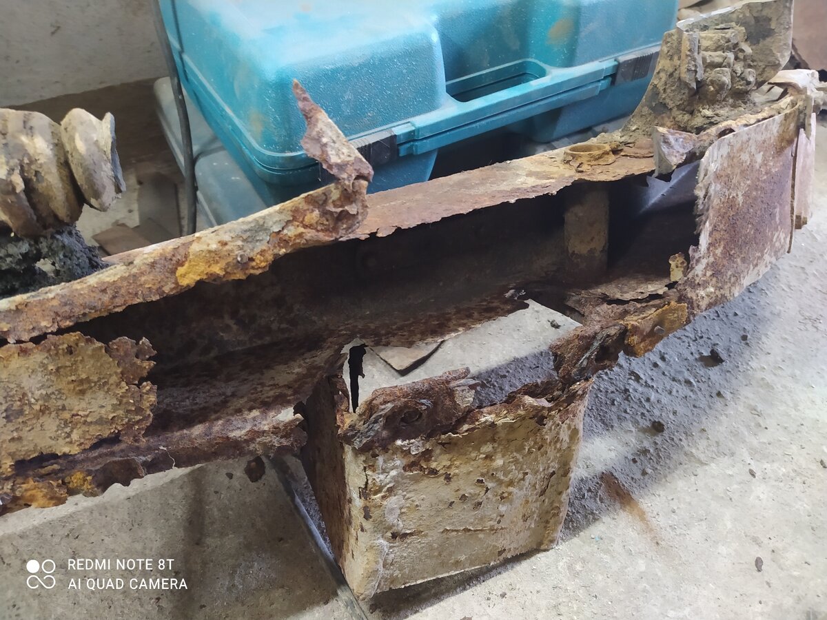

Кажется водительский лонжерон слегка заржавел 😂😂😂
4 796
9 143
Самую малость поржавел . Это беда на всех победах.

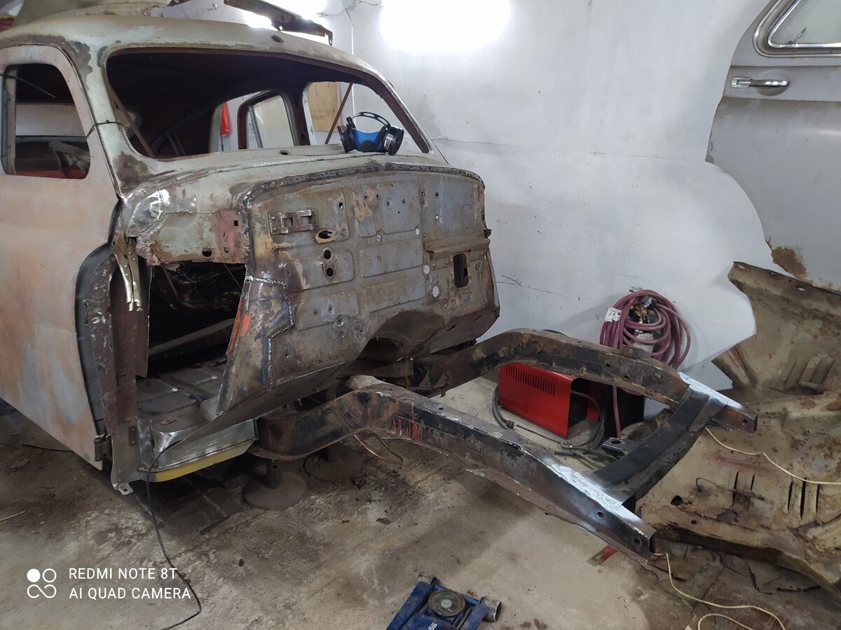

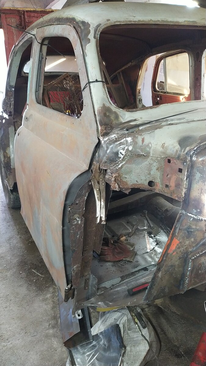

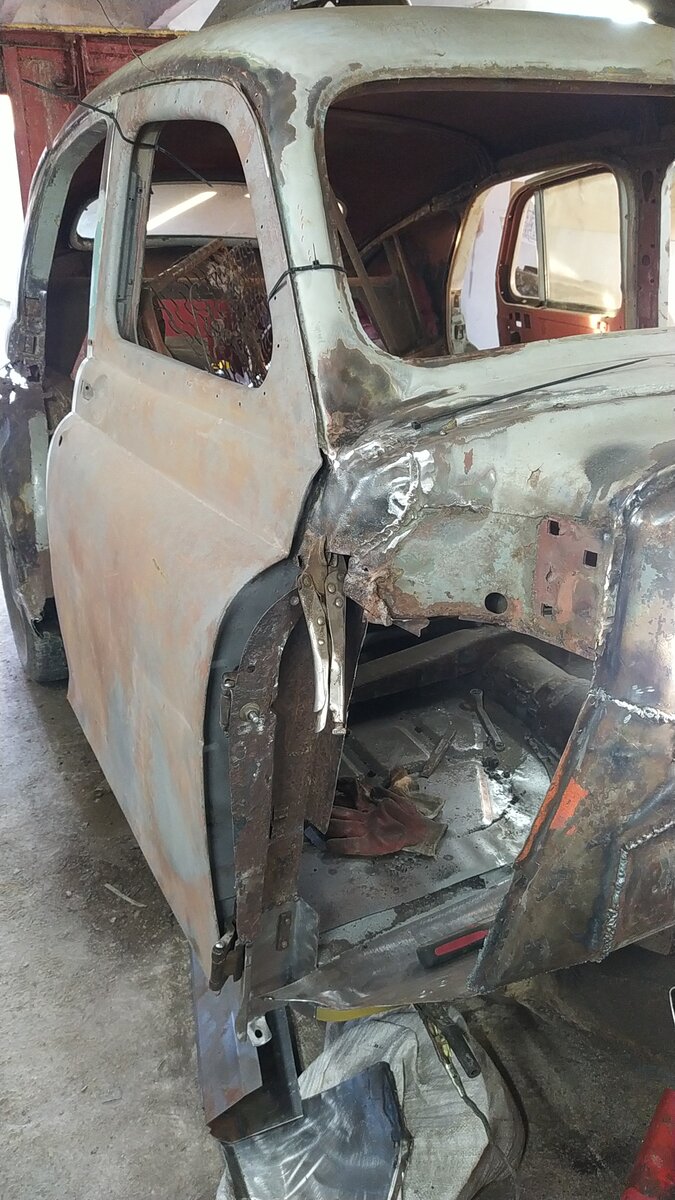

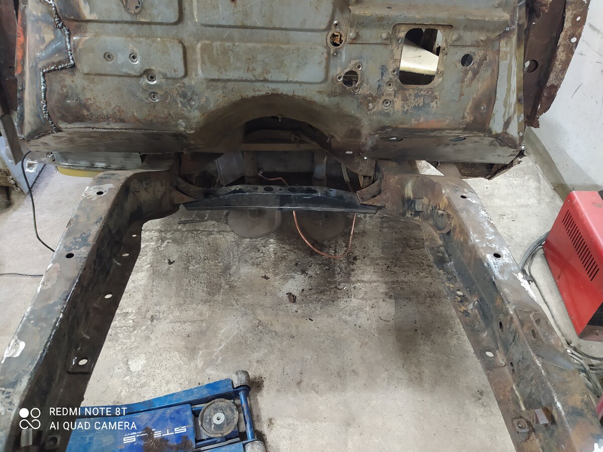

Сегодня с подозрительной легкостью удалось снять обрубок второго лонжерона. А затем началась примерка заранее заготовленного донорского подрамника. И встал он на штатные отверстия тоже на удивление легко и точно.
Конечно будет еще взаимная подгонка всех панелей друг к другу и к чертежным размерам, но в целом процесс идет в правильном направлении. Что скажете, коллеги?
9 228
9 924
Наверно)
Надо только всё вначале на болты собрать, включая двери крылья морду и капот. Если всё соберётся) то правильное направление.
Реакции: СЭМ
Старик Макгаккет
1 834
4 193
Наверно)
Так вот собственно! На болты и ставлю.

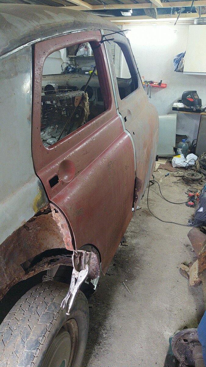

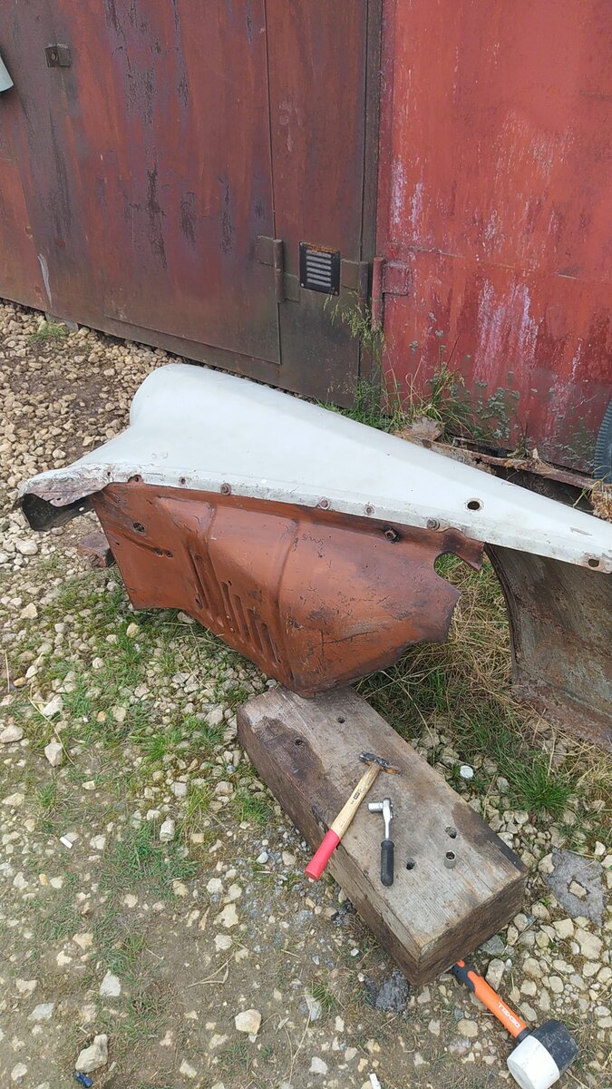

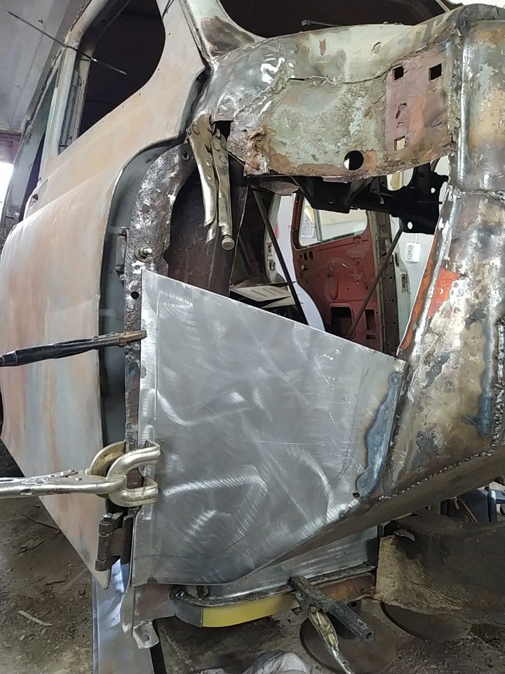

Удалось раздобыть парочку новых кузовных элементов и работа закипела вновь.
Несмотря на довольно частые сообщения о том, что запчастевые двери не лезут в проемы, с этой дверью мне повезло. Благодаря этому удалось выстроить паровозик "задняя стойка-задняя дверь-средняя стойка-передняя дверь-передняя стойка". Ну а следом стало возможным примерить это:
Такая вот крупноузловая сборка.
