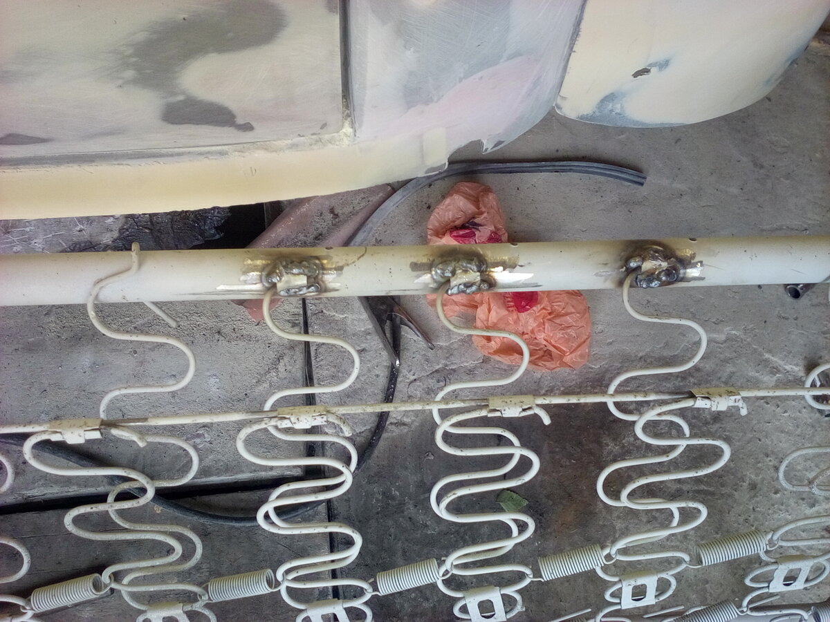

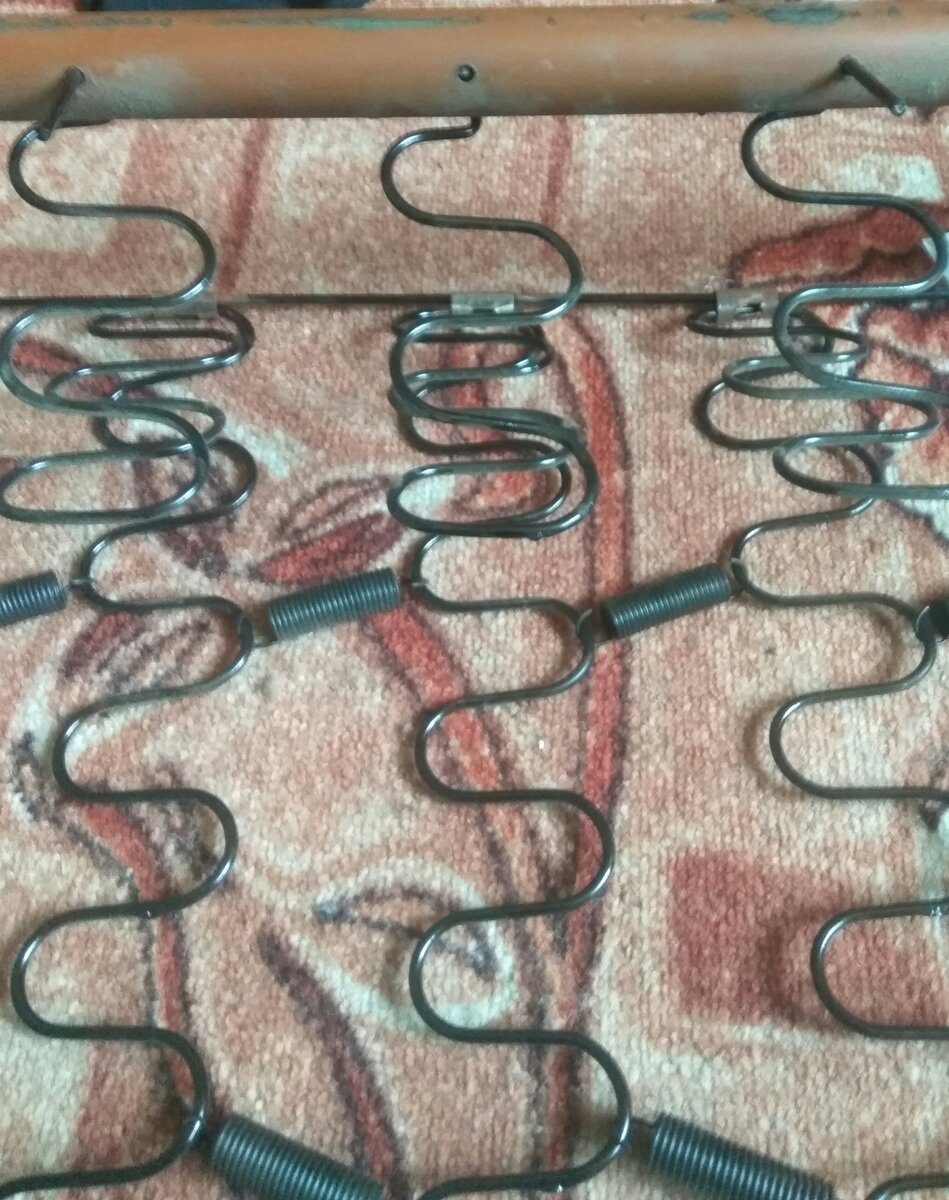

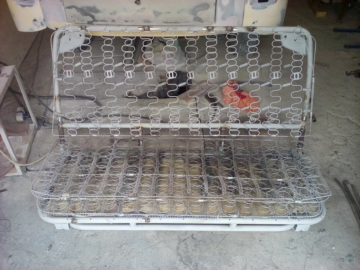

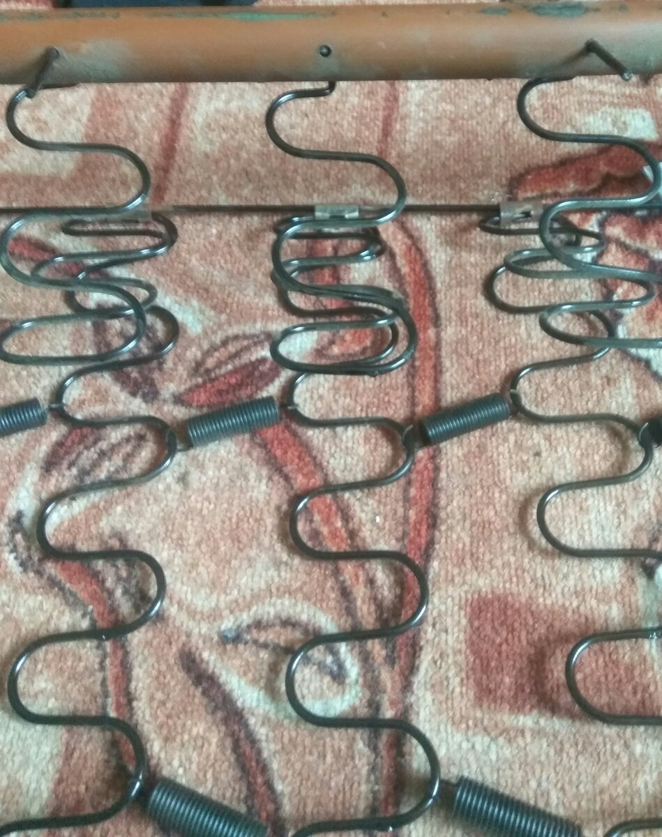

Михаил, реставрируешь передний диван? Как пружины спинки целые? У меня несколько было внизу сломано, я по нажимал рукой на остальные, теперь половина сломана :) Нашел на авито контору кот. изг. пружины на заказ, ищу напарников) для размещения заказа пр-ва. Если, что у Михаила комплект пружин - 16тр.
Поделитесь ссылочкой плиз на контору, которая делает диваные пружины.
Я не нашёл контор(искал много и долго), которые делают пружины на спинку Победы .
Из реального, толко у Михаила в Воронеже.
Если остались.

Одна как раз сломана...
1 995
1 897
Так у 21-й такие же, перегнуть конец, который в дырку вставляется(всё как в природе 🤣 ) и всё.

1 995
1 897
Теперь понятно.
Я в своей 21-й всё это пружинное барахло удалил и поставил мебельный ППУ, ваще благодать и спальное место ровненькое получилось. Но у меня и в фарах лампочки совсем не родные.

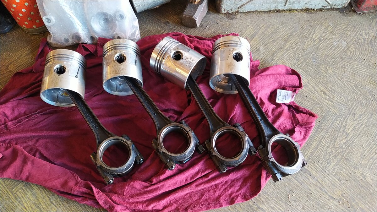

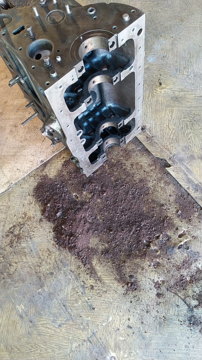

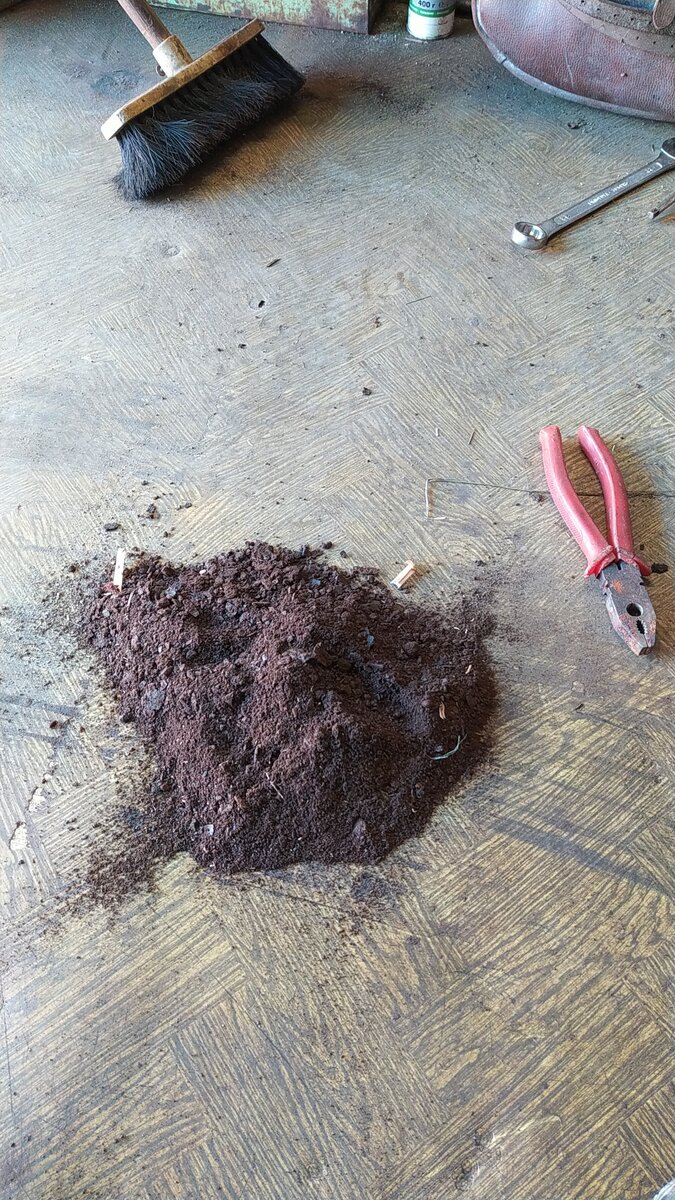

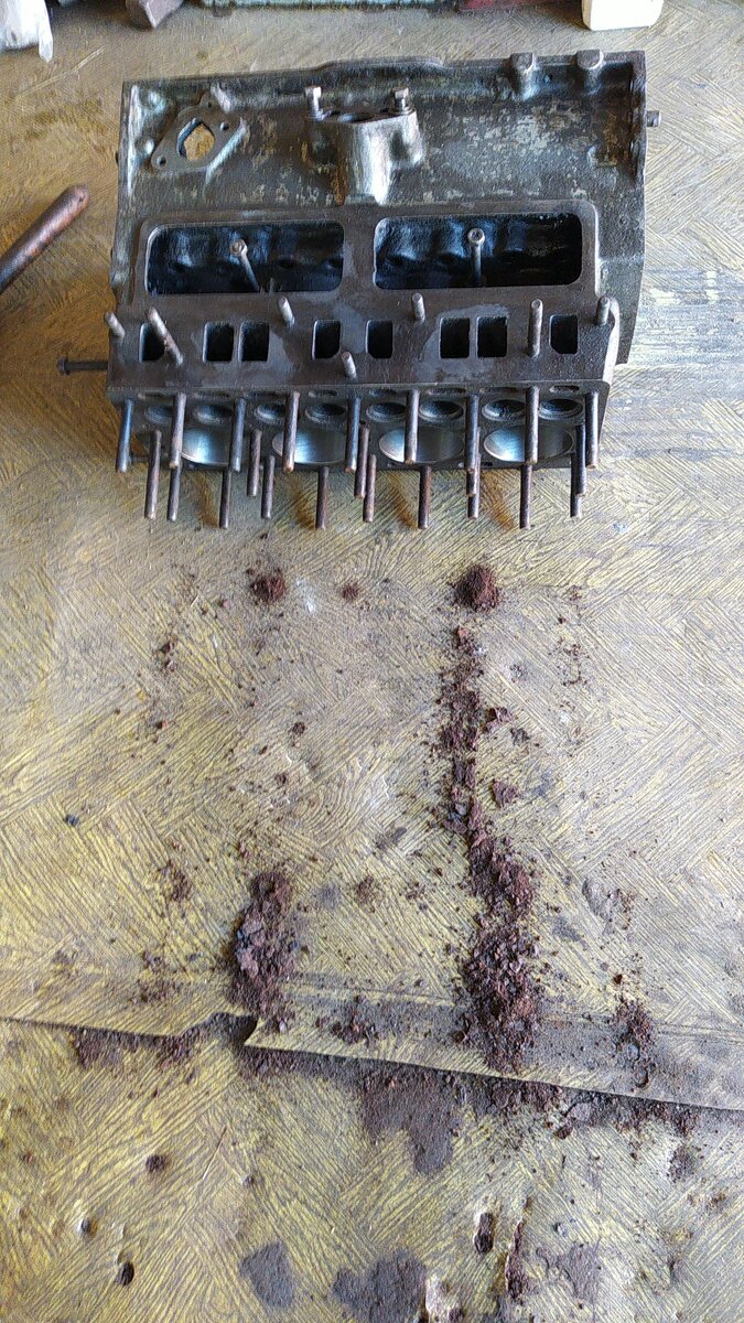

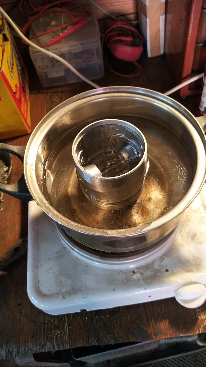

Сегодня был моторный день. Разборка закончилась и началась "сборка в обратной последовательности".
Были сварены вкрутую четыре новых поршня. А блок двигателя получил несколько сотен ударов киянкой и от страха сделал кучу:
Движемся вперёд!

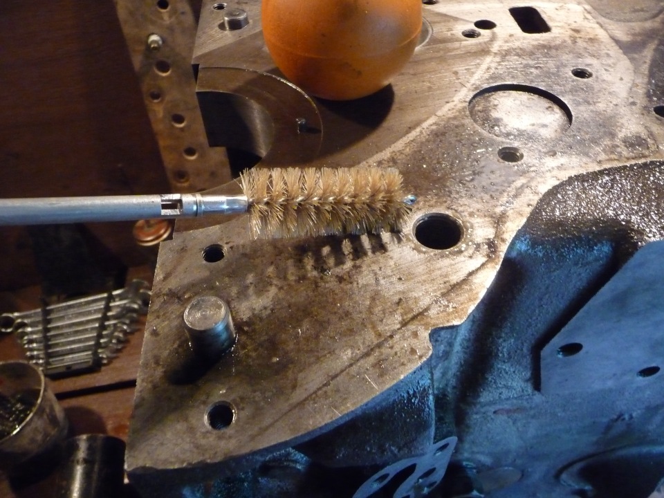

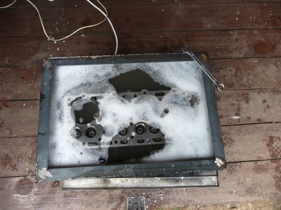

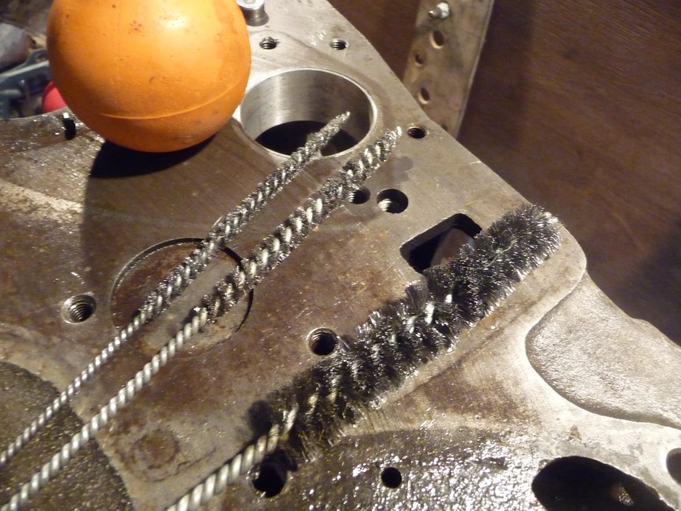

Поскольку мотор уже полностью разобран имеет смысл его полностью помыть с выкручиванием ВСЕХ резьбовых пробок. Пробки выворачивать ударной отверткой, если они не идут от обычной. То же относится к пробкам коленвала.
Для чистки каналов я использовал ружейный шомпол 16 калибра, к нему в охот магазине можно купить как пластиковый ершик, так и латунный для жесткой чистки.
В дополнение к шомполу 16 калибра нужно купить ершики для чистки нарезного оружия или что-то типа того, диаметром поменьше:
Ну и главное блюдо, блок сварить в "Деталане", но аккуратно с втулками распредвала, при долгой готовке "Деталан" их сожрет.
Тару для помывки я себе делал сам, она с встроенным ТЭНом внутри и ложементами под блок, распишу как-нибудь подробнее про нее, можно попроще-корыто для раствора из "Леруа" и кипятильник)
У меня было дно бочки 250 литров и кастрик)))... ещё 10 вёдер воды и средство для духовок.
Мотор внутри был как только что из печи

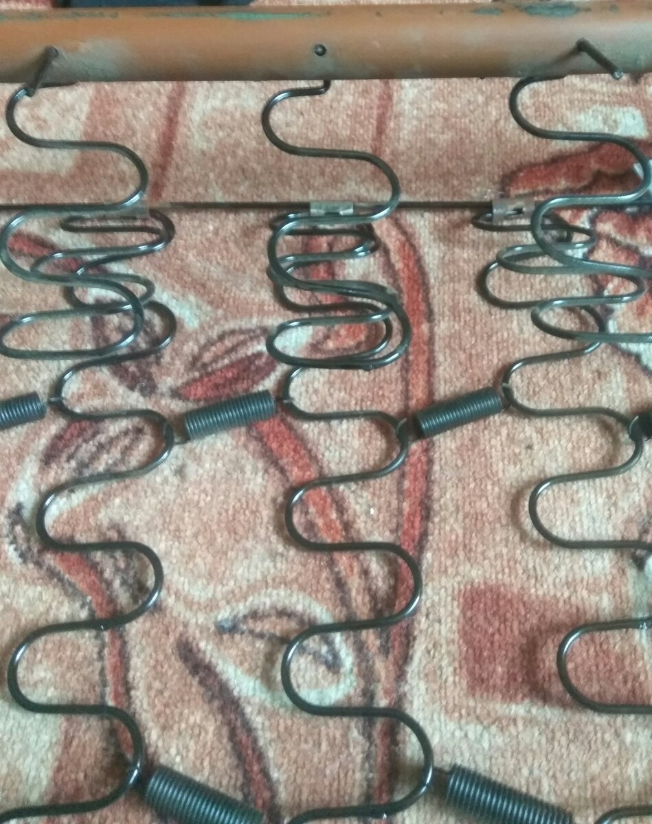

По пружинам, все плохо:( Нашел на авито контору, обещали все сделать, созвонился, отправил им фото с размерами. Но вчера отписались, что не могут сделать! Может и можно найти вариант, но времени нет. Сейчас рассматриваю вариант купить бухту змейковой мебельной пружины и самому резать гнуть из нее.
как то так.
9 271
10 204
Я так и не понял как гнуть каленую сталь. Вроде при нагреве гнётся хорошо. Но потом ломается так же хорошо...
предполагаю, что условия закалки не соблюдаются

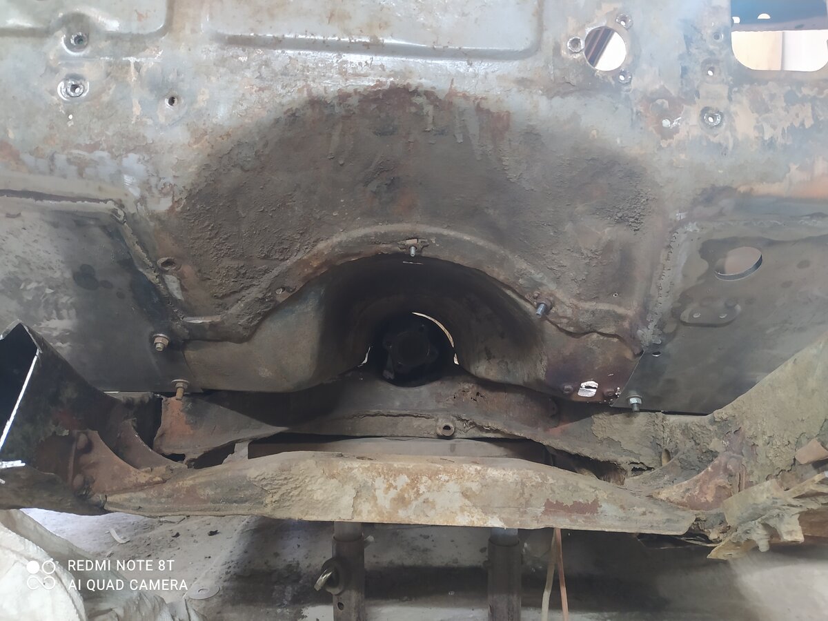

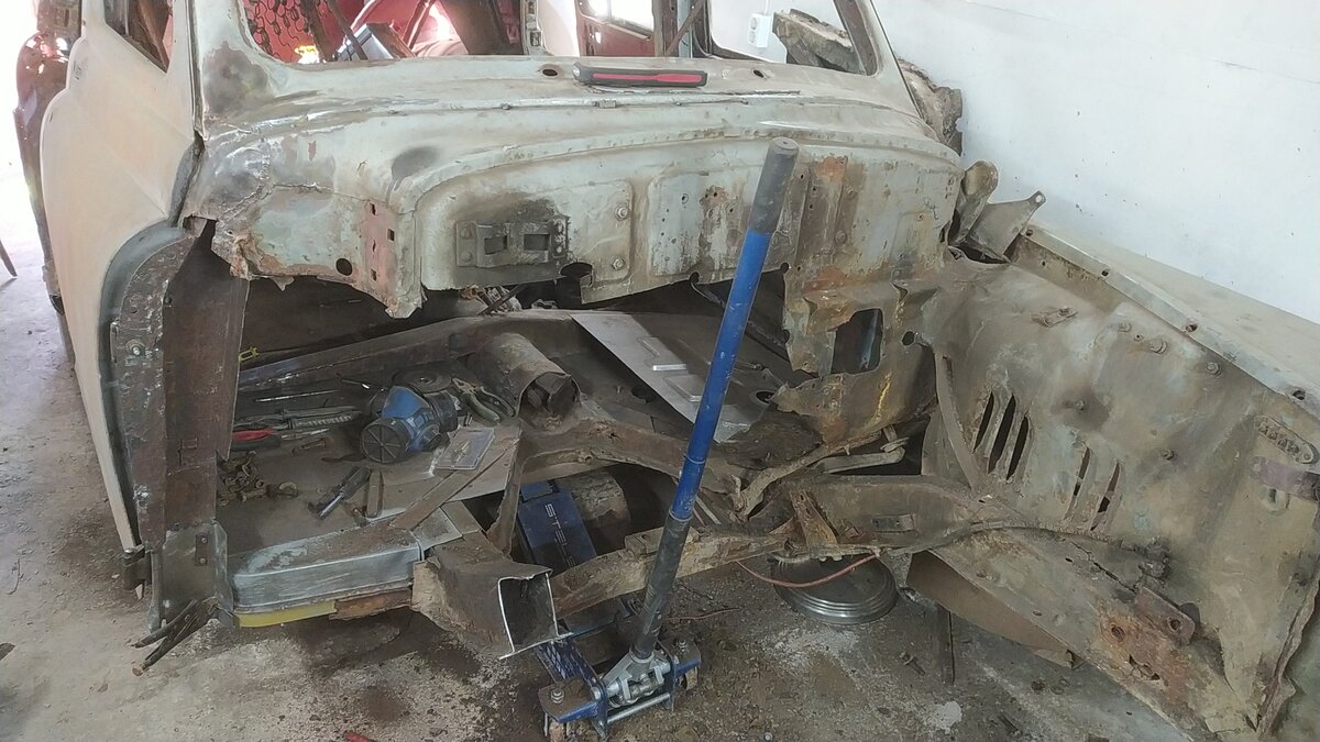

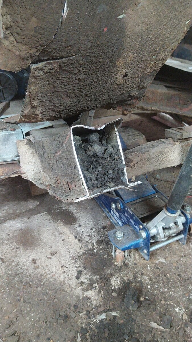

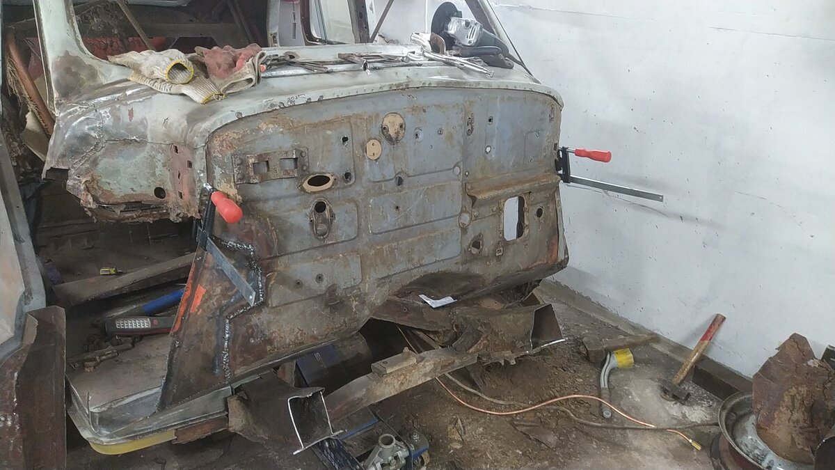

И вот снова лето, дети отправились с бабушкой на дачу и можно посещать гараж почаще)))
Я наконец избавился от старых брызговиков и изуродованного моторного щита.
Лонжероны носили в себе запас "землицы русской".

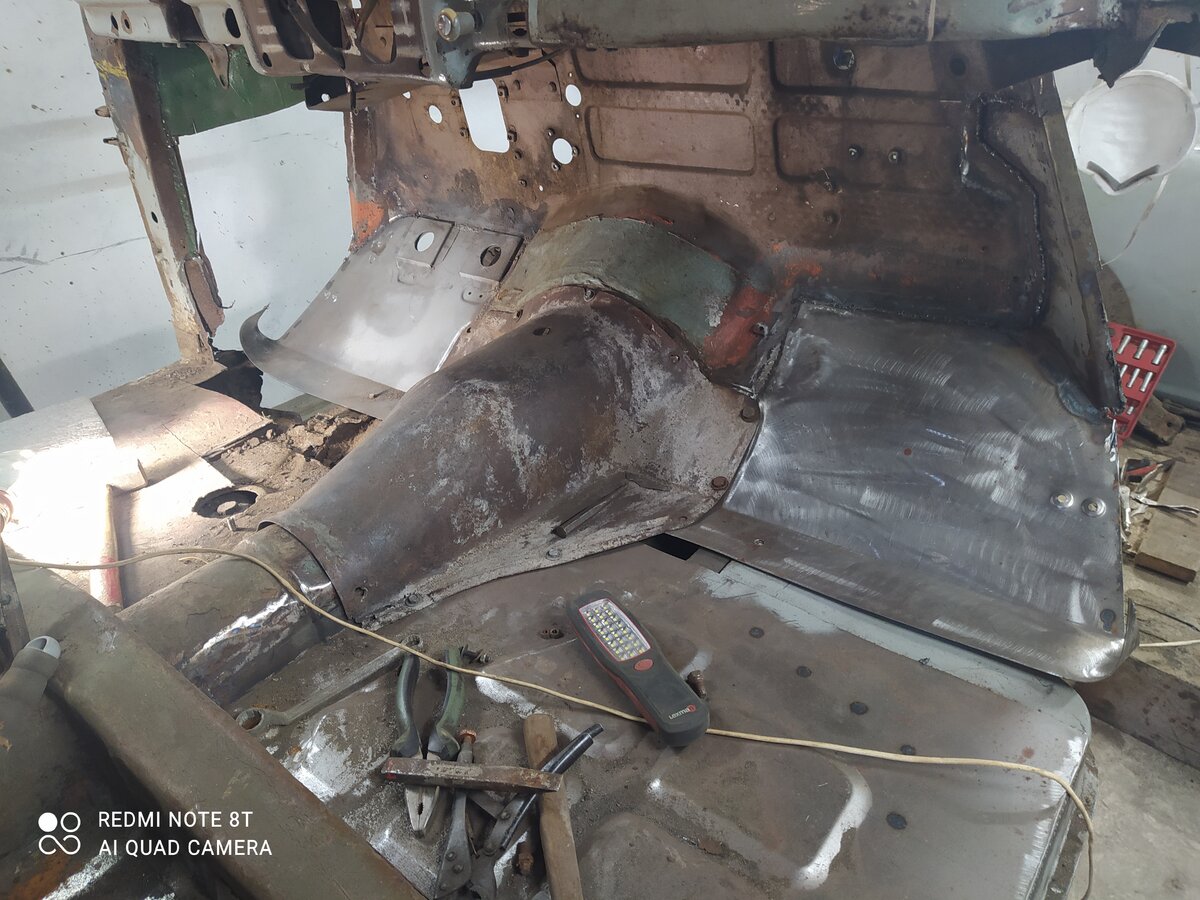

Затем настала очередь примерки нового щита
Верхняя кромка встала по изгибу верхней части кузова, по другому и не воткнешь. А для правильной фиксации нижней части была использована " черепаха"

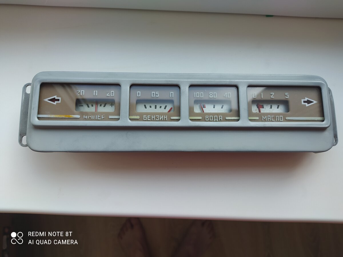

А чуть ранее собрал из трёх панелей приборов одну приличную. Корпус был зачищен болгаркой и покрыт "составом холодного цинкования" с последующей полировкой тряпочкой для придания глянца.
