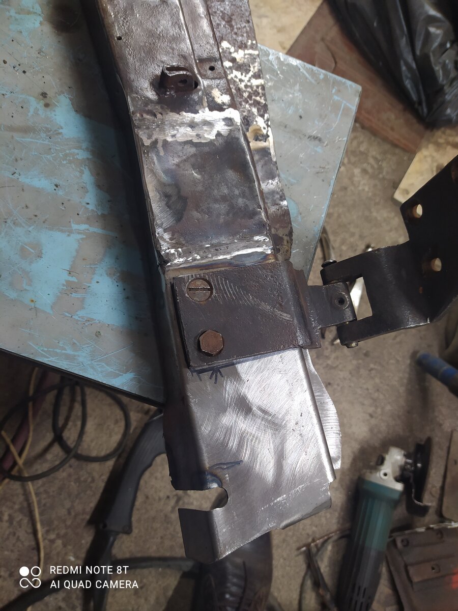

Как и советовал товарищ Зубр, начал всё стыковать на болты для точного взаиморасположения элементов
Вот такой конструктор.

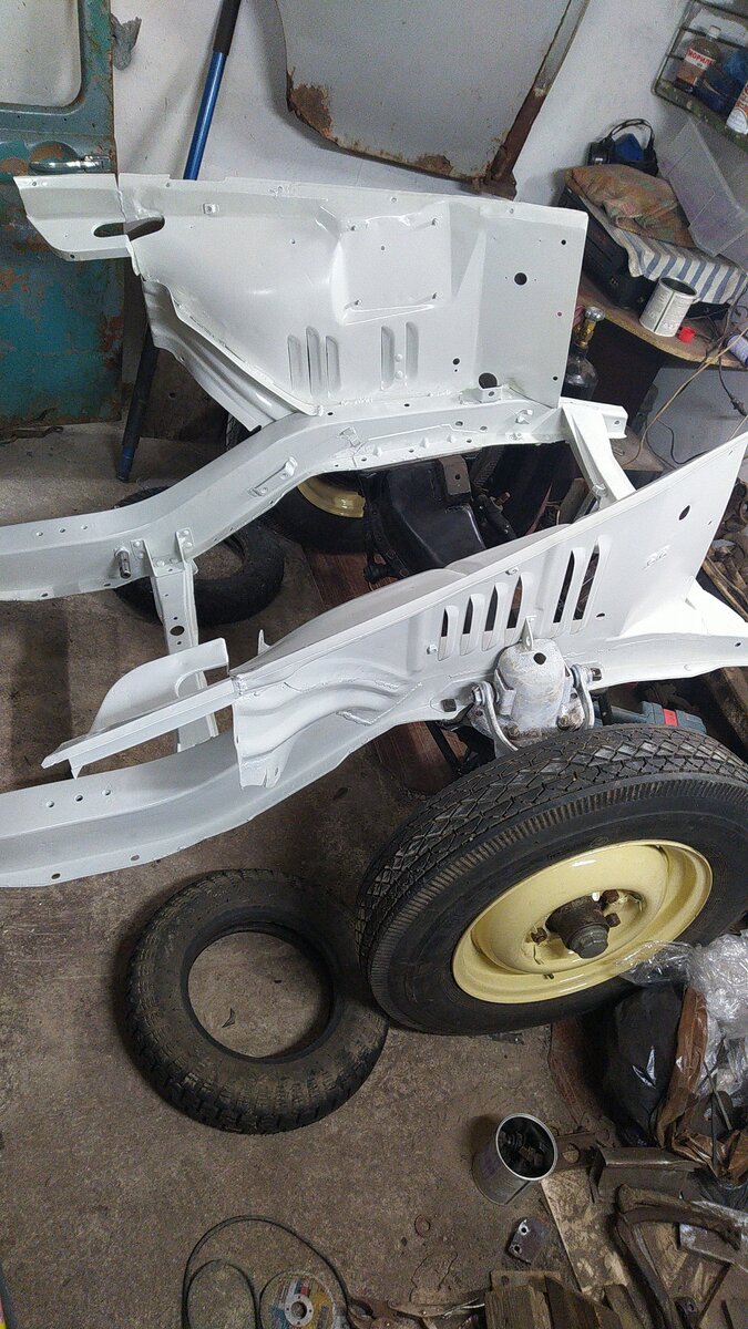

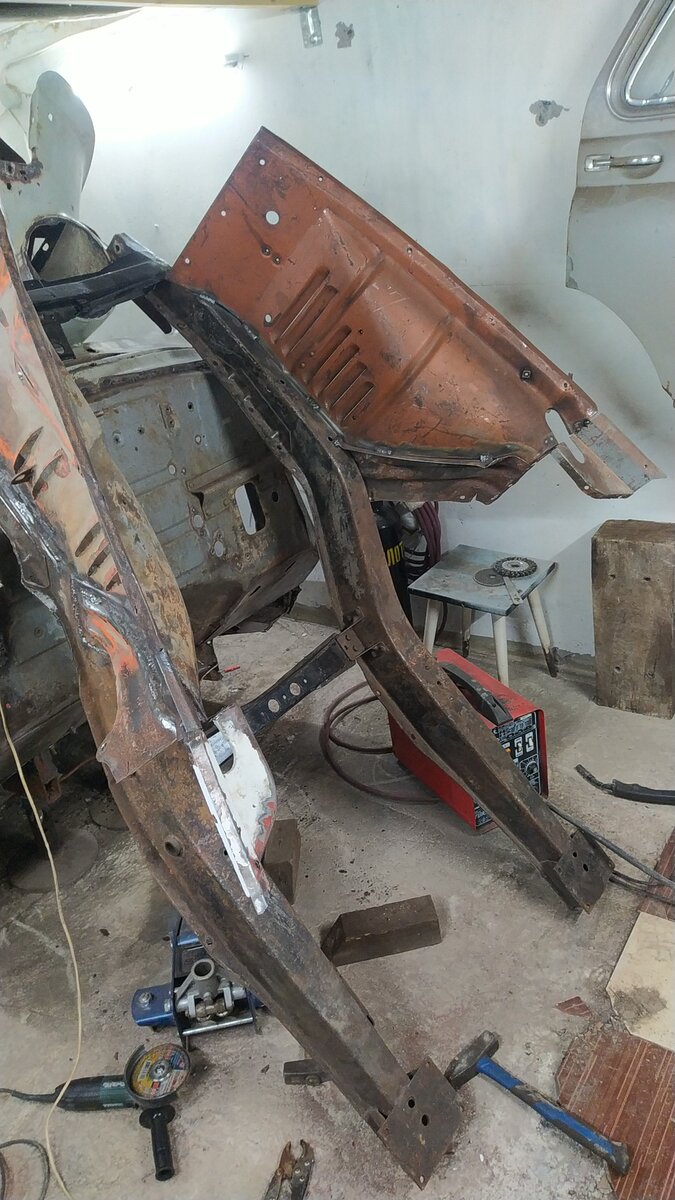

Понимаю, что столько времени игнорировать собственную тему это позор для настоящего "клубня", но с началом учебного года времени на серьёзные работы практически не было. Будни родителя))))

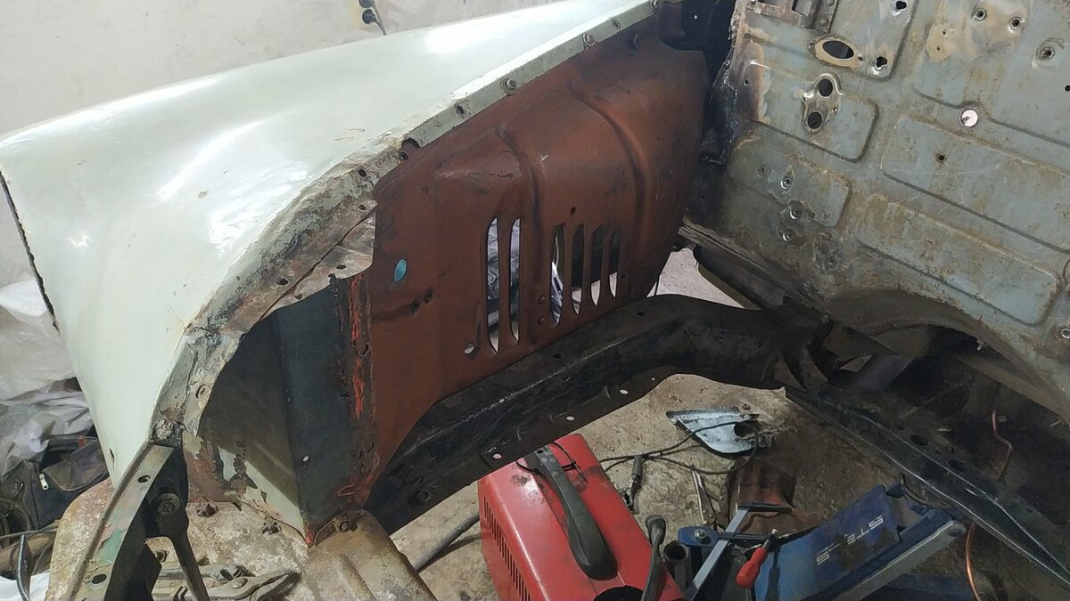

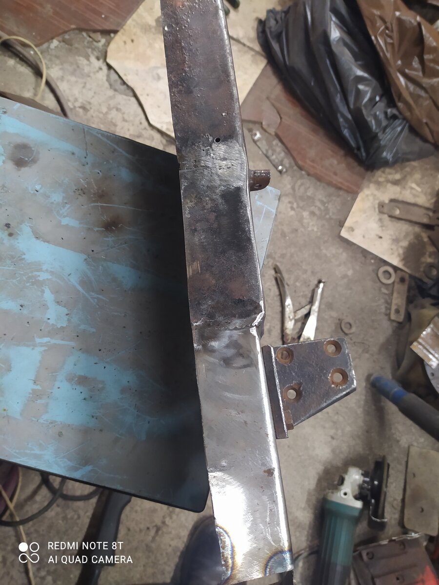

Тем не менее сегодня, после пятничного рывка закончены сварочные работы по подрамнику. Вся конструкция была выставлена по кузову для подгонки размеров и затем проварена. Последним штрихом было возвращение на место утраченных с возрастом закладных гаек. Теперь пескоструй и окраска.
Вся конструкция собрана из донорских компонентов: лонжероны с донора с малым пробегом, правый брызговик новый, левый от второго донора, давшего моей машине почти весь салон. Правое и левое "уши" ещё от двух разных машин, что видно по цвету)))
Так и живём.

Серьезная работа!

15 лет назад я весь этот суповой набор из нового железа сварил... новые лонжероны, поперечины, подкосы, брызговики... сейчас уже хрен купишь

Могу только позавидовать))
Удалось только один брызговик у нашего одноклубника Александра СПб раздобыть, но и он прилично сократил время сборки.

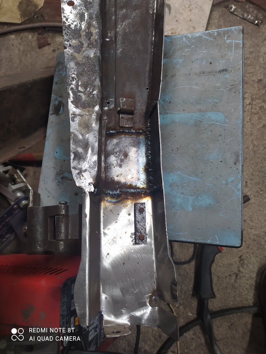

Вчера, вернувшись с работы, супруга неожиданно поинтересовалась не хочу ли я прокатиться "что нибудь поделать в своём гараже"))))
Воспользовался случаем и привёл в порядок переднюю стойку:
Теперь на очереди установка закладных и крышка самой стойки.

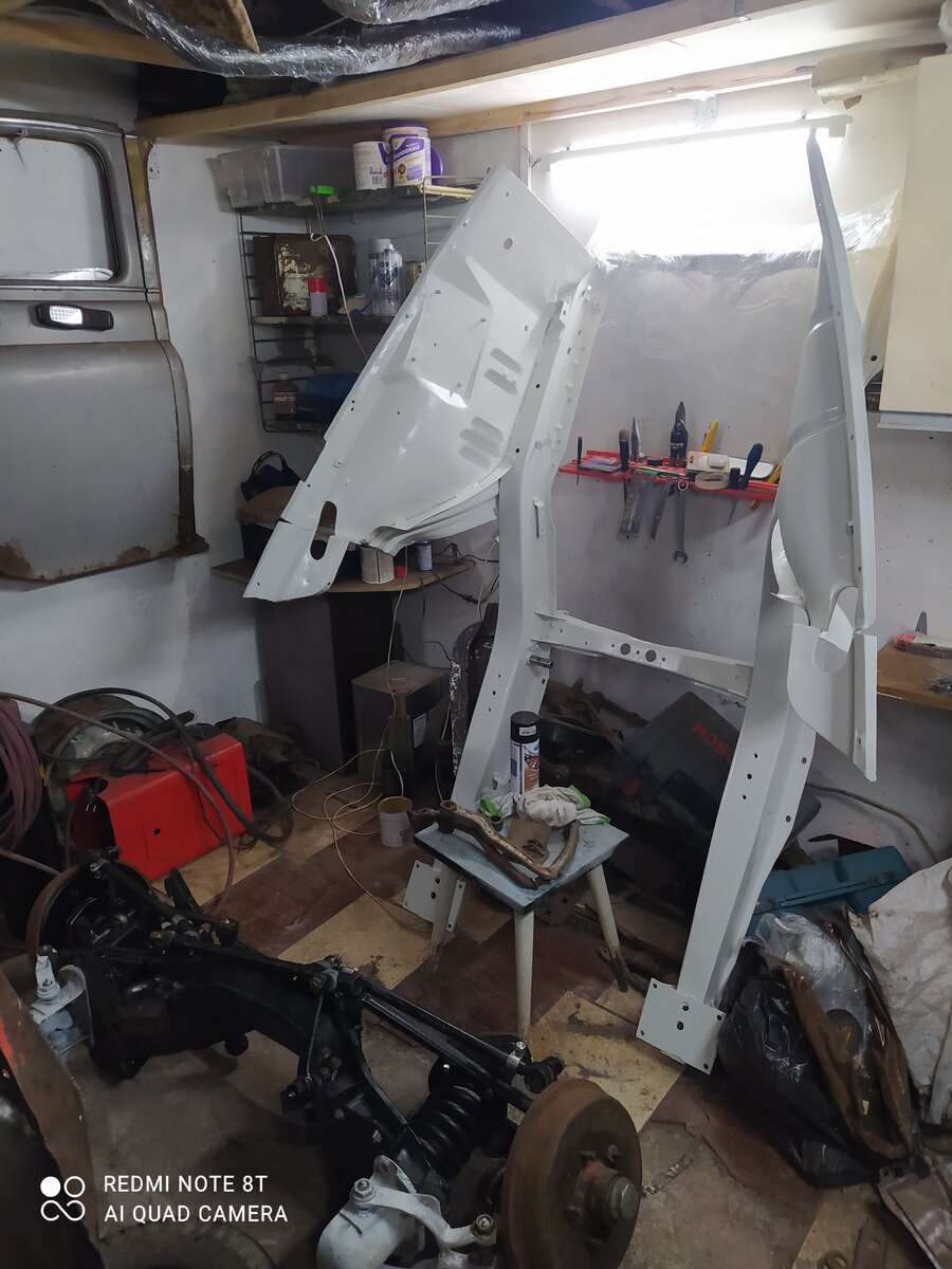

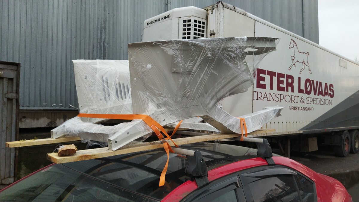

Итак, поправлюсь и опубликую в правильной теме:
Подрамник отпесочен и покрашен!
Цвет 9002 - серо-белый. Таким будет верхняя часть моей Победы.

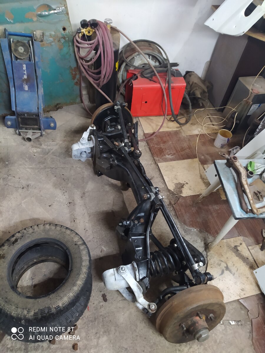

Свежие новости: в пятницу, благодаря неоценимой помощи коллеги Михаила Б. вся передняя подвеска переехала из мастерской в основной гараж:

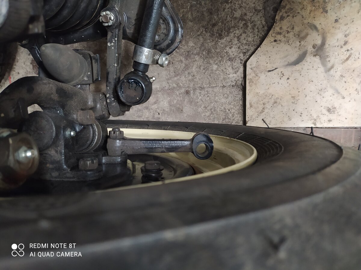

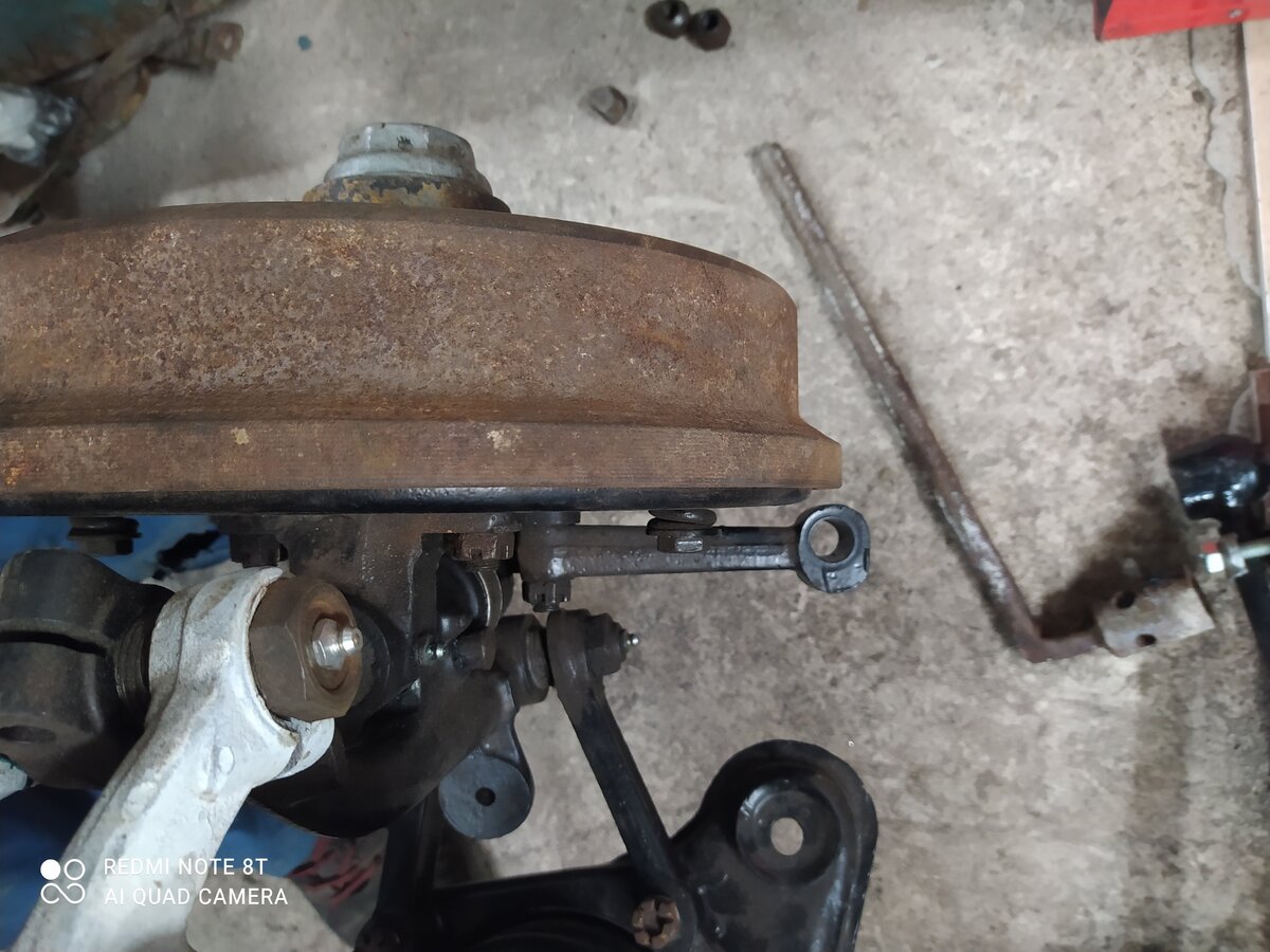

Ну а сегодня вечером я таки не удержался и поехал стыковать всё это безобразие в единый узел. Попутно выяснилось, что отверстия под рулевые наконечники в поворотных кулаках сделаны со смещением! Диски упёрлись в рулевые. Пришлось менять кронштейны наконечников местами.
Удивительно, что при первичной сборке я этого не заметил.

Ну а дальше час с небольшим упражнений по тяжёлой атлетике и....
Старик Макгаккет
1 694
3 608
Как приятно увидеть результат своих многократных поездок в гараж!

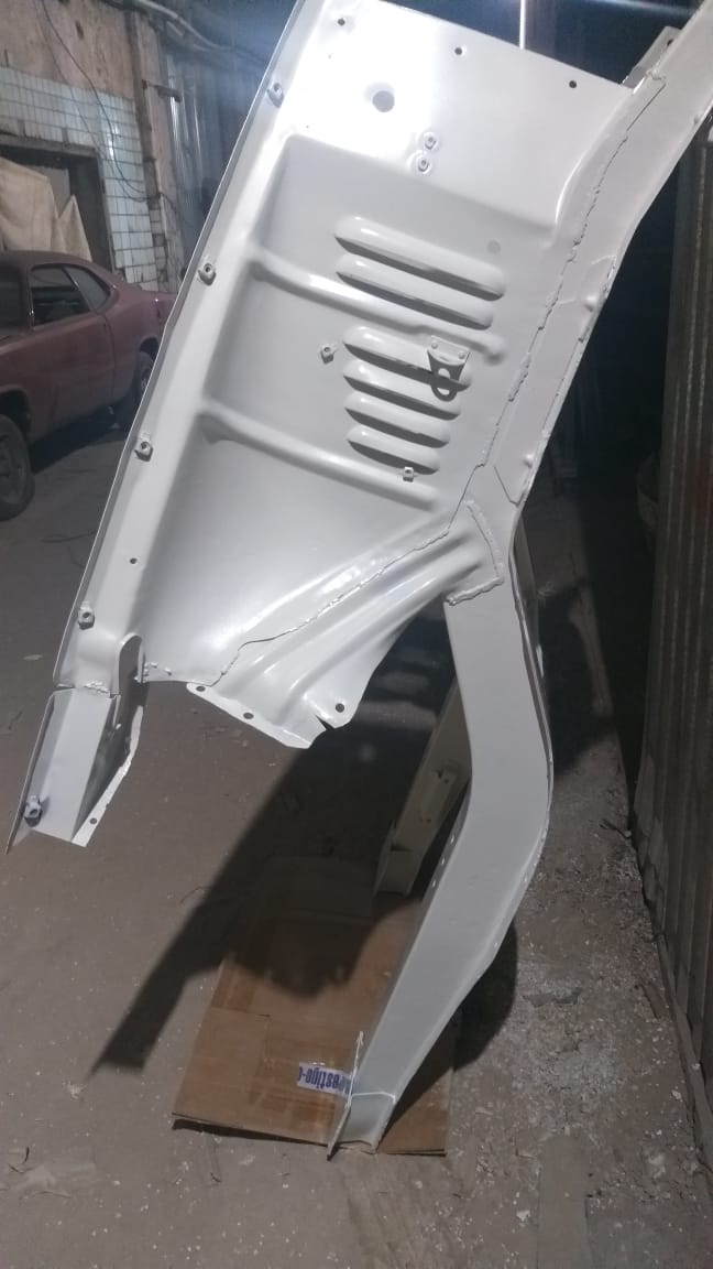

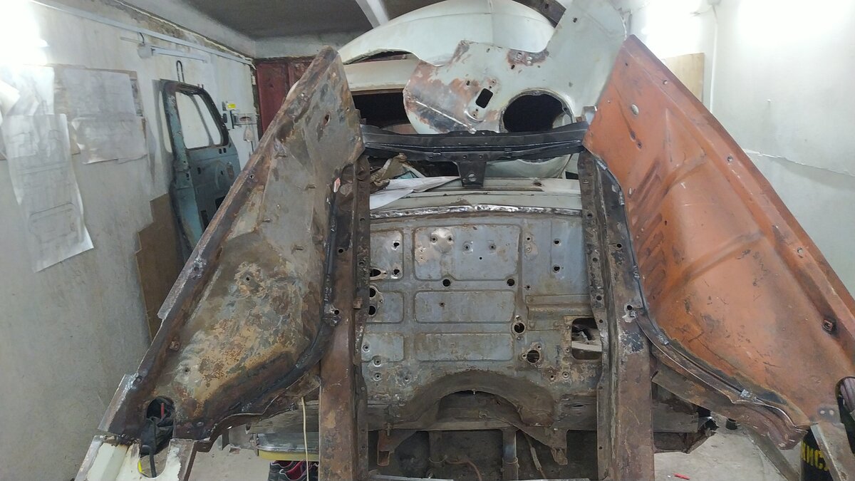

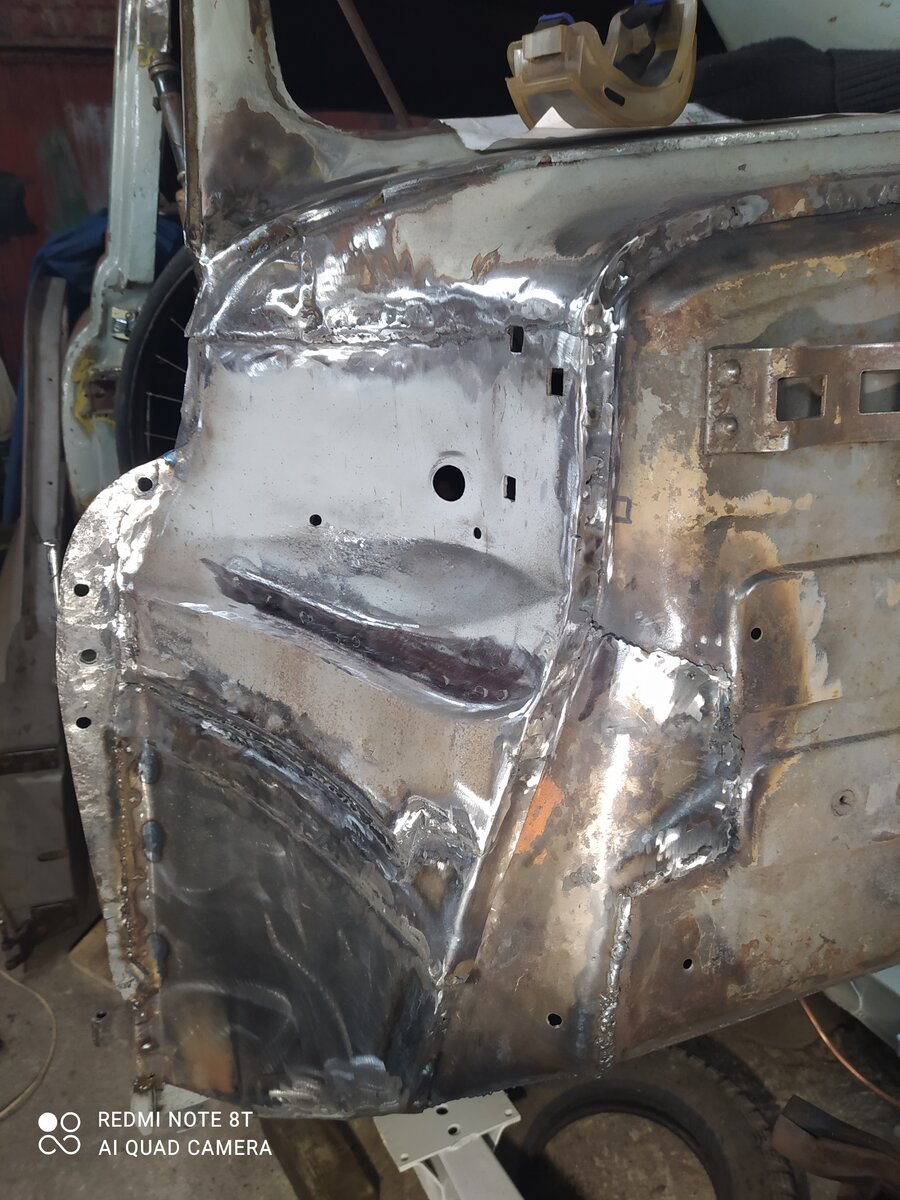

Правая боковина собрана и состыкована со стойкой. Осталось обновить отверстия и закладные для откоса подрамникано это уже по месту, при стыковке.

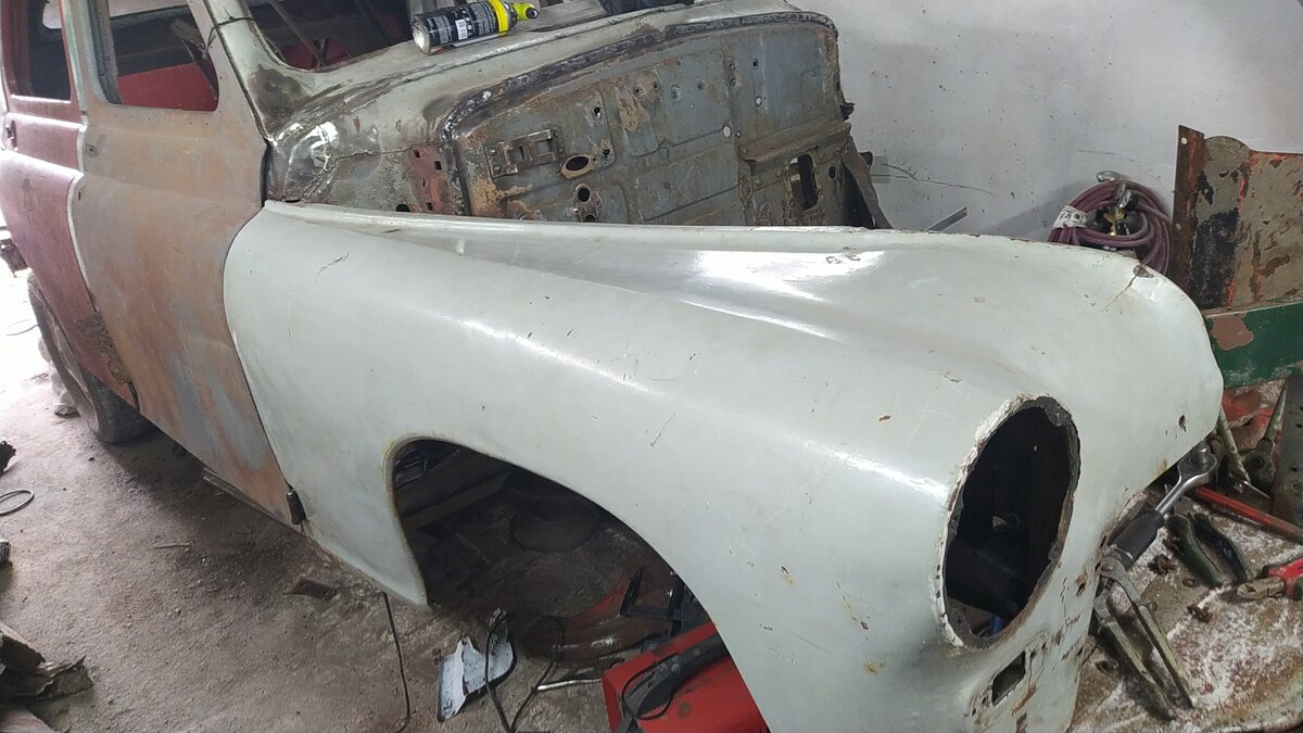

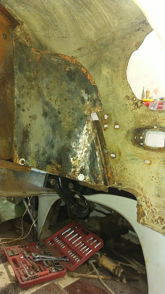

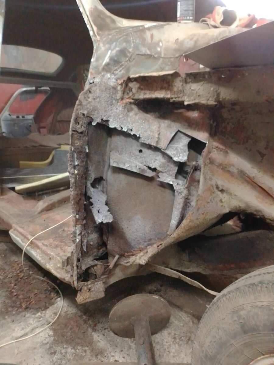

А вот такая картина была после вскрытия
