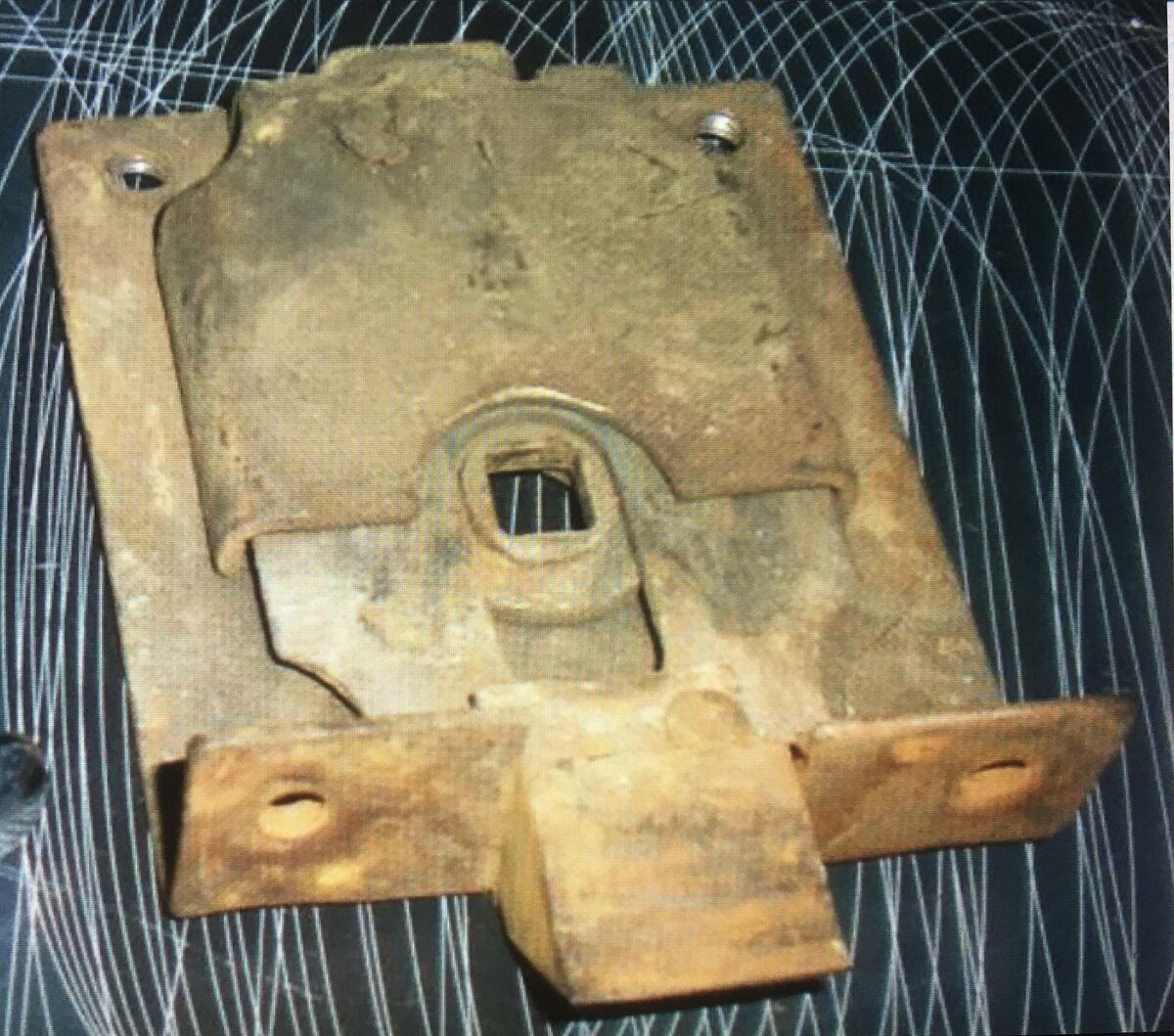

Вчера разобрал маятниковый рычаг рулевой трапеции. Долго смотрел на эти три детали с интересными резьбами и не мог понять, как все это движется и фиксируется. Никаких втулок, никаких подшипников, никаких осей...
Получается, что при повороте вправо я "закручиваю" маятник, а при повороте влево "откручиваю"??? Я правильно понял эту инженерную мысль? Никаких протяжек и регулировок люфтов не предусмотрено? (кроме 14 мм зазора по книжке)
9 271
10 204
А фотку железок можно?

Михаил . Всё именно так . Ещё маслёнка для шприцовки и резиновое уплотнение . Тем не менее всё работает .

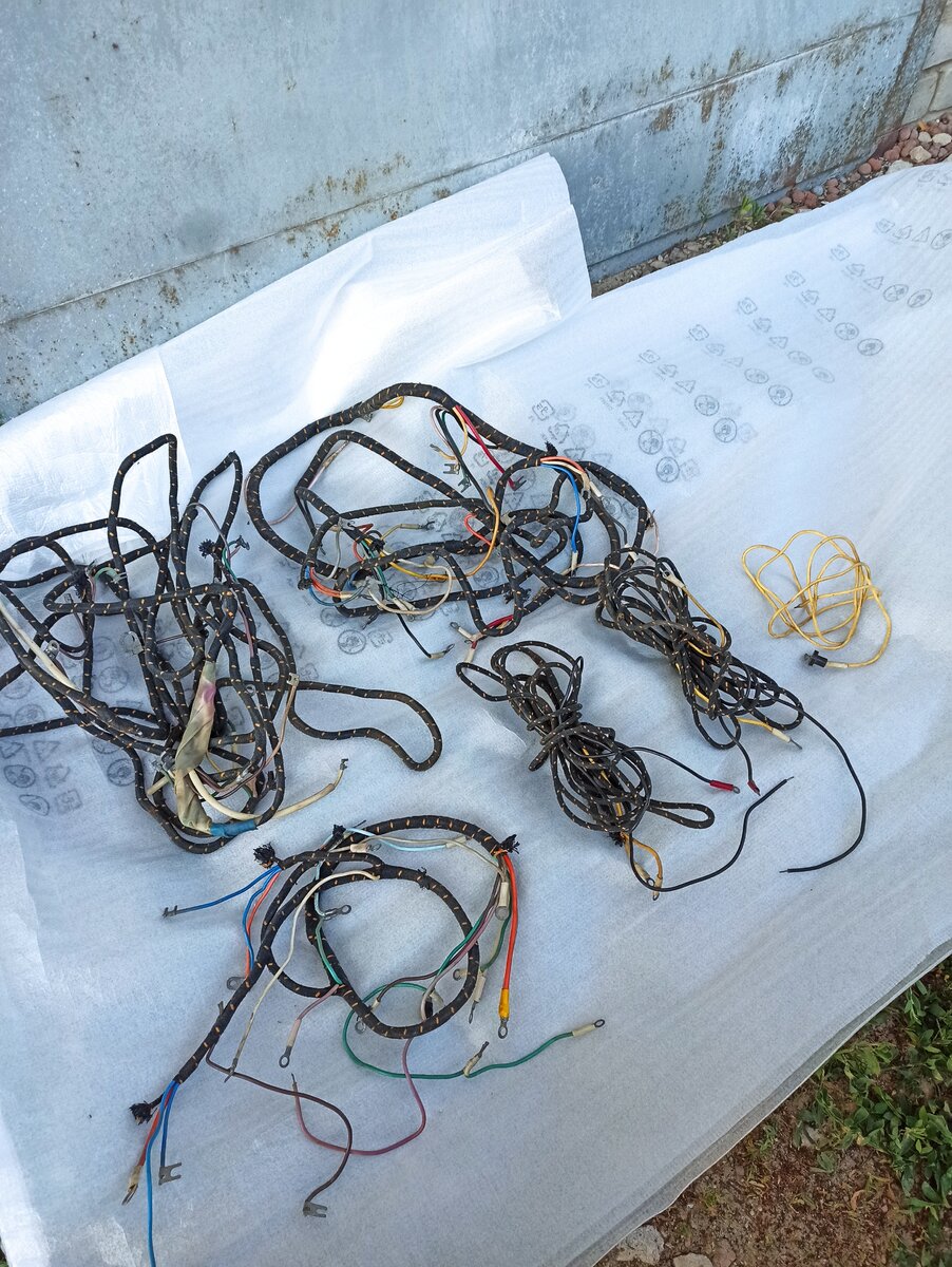

Рассказываю. На заводе есть документация на 4 основных пучка для машин 2 серии (номера могу потом написать). Всего их по каталогу кажется 8. И по сериям некоторые жгуты слегка отличаются. В наличии этого добра нет, но они легко делают на заказ. Сложность в том, что работают они только с юрлицами, т.к. нужен договор на изготовление. Лично я заказывал через одно из ООО у себя на работе. Кстати они еще обещали ндс 20% вернуть )))) Доставка тоже непростая, но контакты перевозчика есть и он быстро все провернул.
Приветствую! Предлагают Вот такую проводку на третью серию. Подскажите пожалуйста по пучкам проводов. Вы свою проводку в кол-ве 4-х пучков получили, здесь у меня на фотографии то-ли 5, то-ли 6 пучков (шестой жёлтый получается).
Визуально по моей фотографии - все пучки есть, или не хватает чего? Я в проводке не очень разбираюсь. Вот есть то, что на фото за 5000 руб. Хочу купить.
В таком скукоженном состоянии да ещё и с изолентой в некоторых местах сложно вообще понять что это такое. В своей теме я выкладывал подробные фото каждого пучка. Размотайте то, что вам предлагают и сравните расположение контактов. А вообще на Победу по каталогу аж целых 8 пучков.

Желтый на кнопку сигнала
Понятно, у меня к проводке доступа нет, парень с нашего форума продаёт, говорит от деда, у того машина улыбка была.
Думаю стоит попросить его сделать фото в распутанном виде.

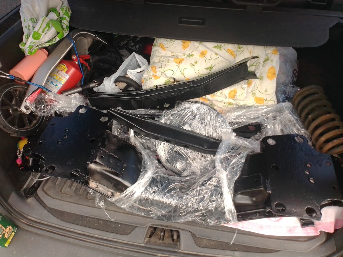

Маленькая заметка для истории: получены из песка и порошка детали передней подвески! Впереди увлекательный процесс сборки.

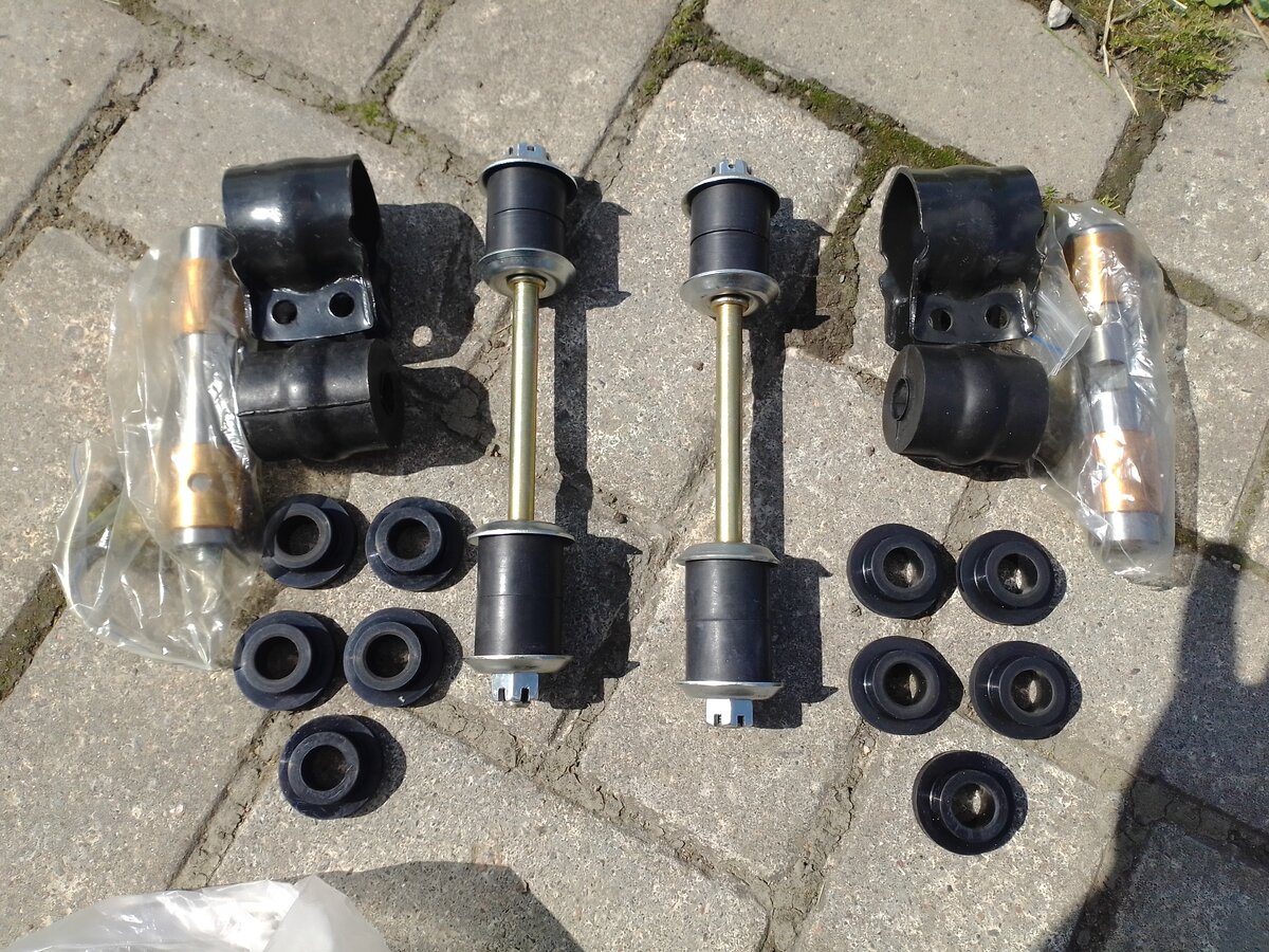

Продолжается переборка передней подвески. Вчера получил очередную партию прекрасных во всех смыслах запчастей от Сергея из магазина "РетроКомплект". Качество РТИ отменное.
9 271
10 204
игрушки..:p

4 476
6 918
9 271
10 204
да мы ж как дети)) нам стойка стабилизатора, что новая машинка )))
Реакции: Старик М.
Вообще мне это очень напоминает партворки с машинами. Ждёшь каждый новый выпуск журнала, несешься на почту и потом с дрожью в руках собираешь. И снова ждёшь новые детальки))))
