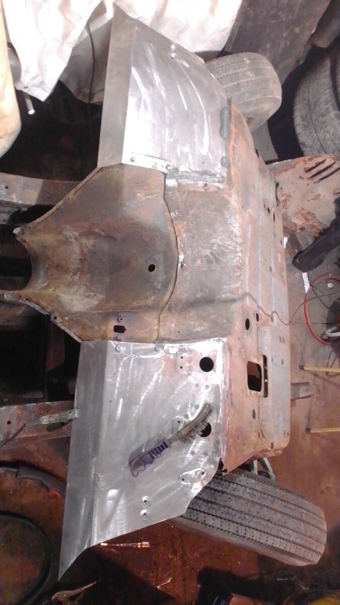

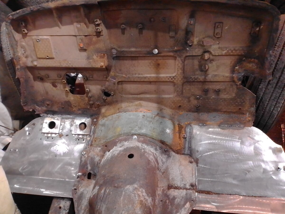

Несмотря на приличный дождь решился поехать поварить. Взгляд упал на донорский моторный щит, который давно просится в работу. Используя черепаху в качестве шаблона пристыковал и частично обварил новые элементы пола (хотя формально они являются частью моторного щита)
Вот такая получилась деталь:

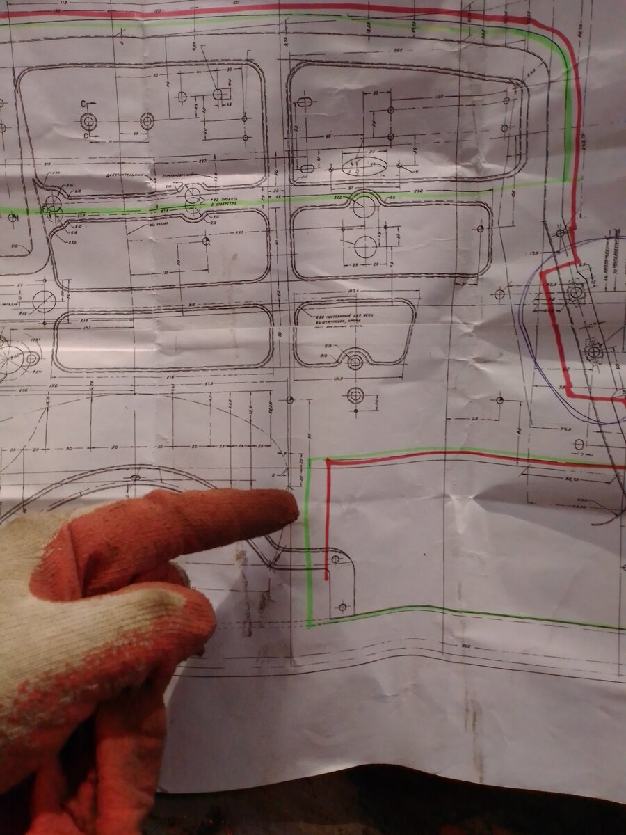

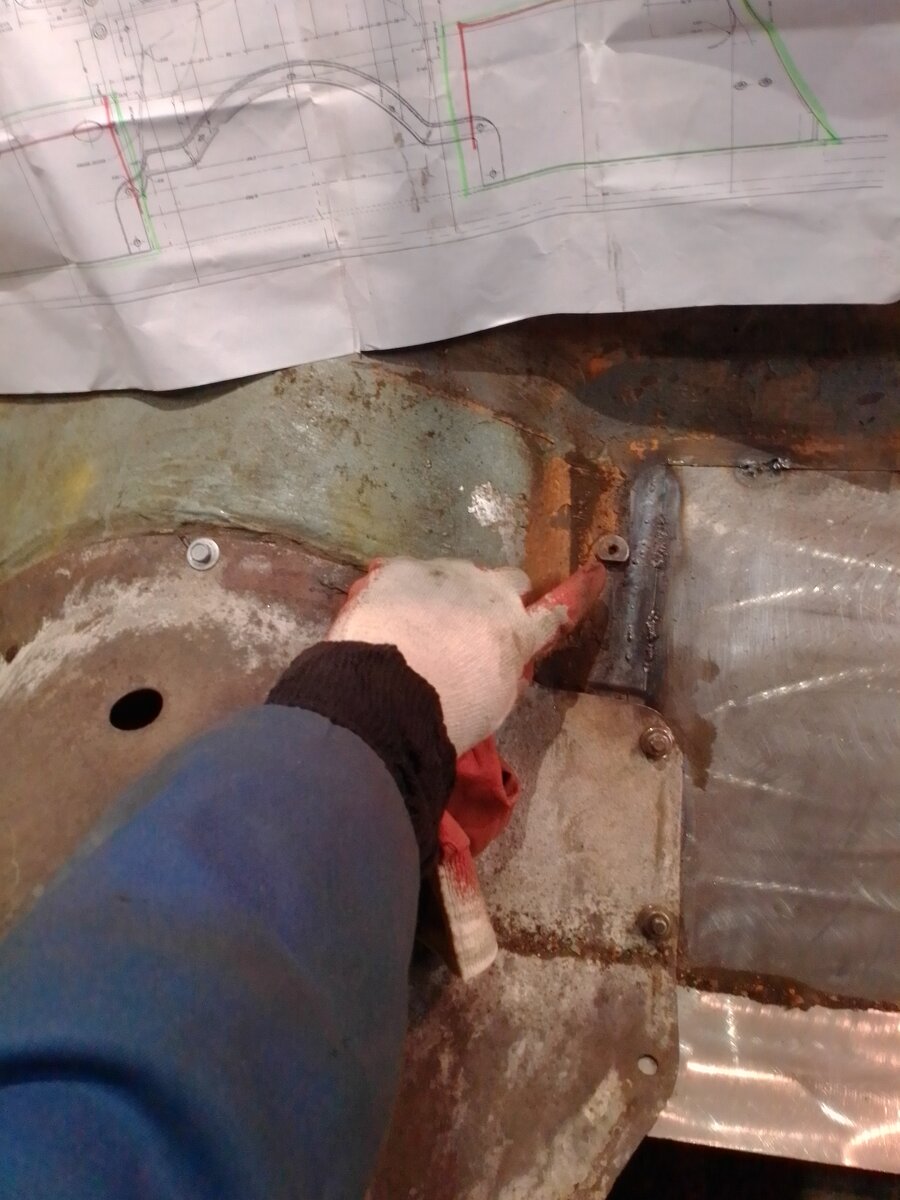

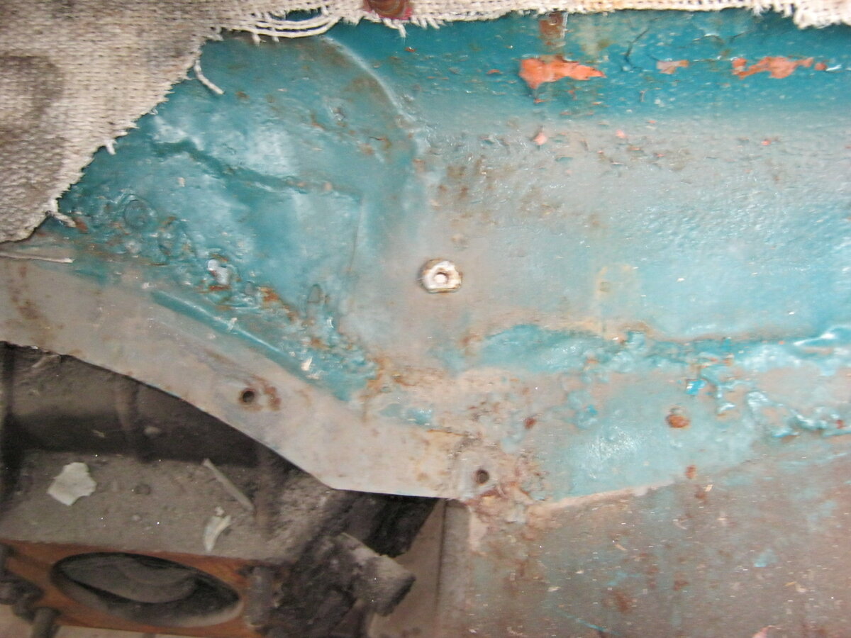

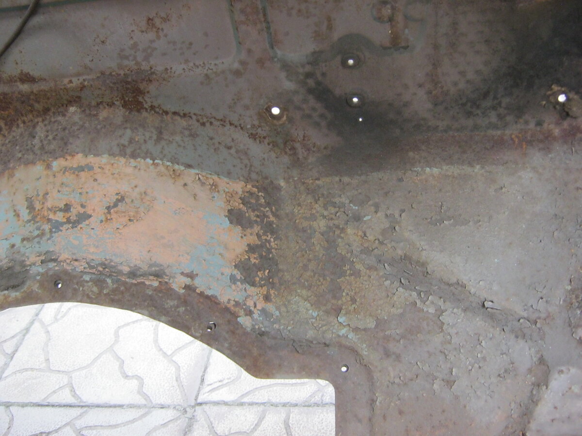

Правда опять наткнулся на неясную деталь. На панели изнутри вварена закладная (судя по всему для фиксации чего-то снаружи), но на чертеже там пусто. У кого какие варианты?
4 651
8 432
Какая закладная ? В каком месте ? Обведи её на фото а то непонятно

У коромысла 2 закладных и они в другом месте . Выше должны быть .
Старик Макгаккет
1 731
3 723
На коромысла закладные действительно выше на вертикальной стенке и они есть. А эта возле левой ноги пассажира. Может туда масса с ДВС на кузов крепится?
4 651
8 432
Там резьба М6 ? Если да то маловато для шлейфа массы . Обычно М8 стоит .

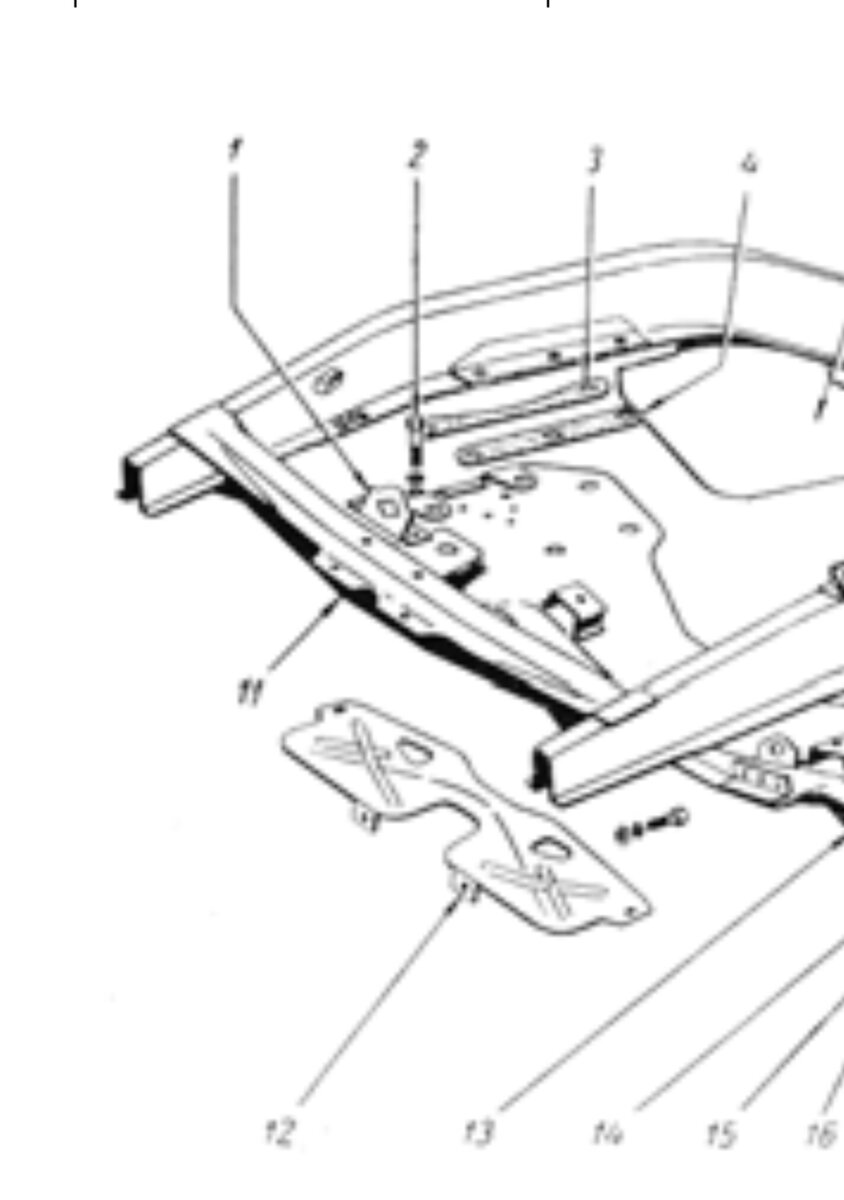

Косичка массы штатно идет от колокола сцепления к поперечине опоры КПП, если не ошибаюсь

Кстати да! Спасибо за напоминание. У меня на поперечине №3 был обрывок косички под болтом!

65

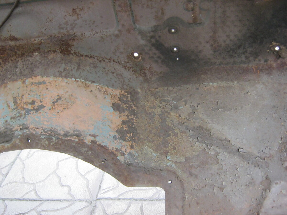

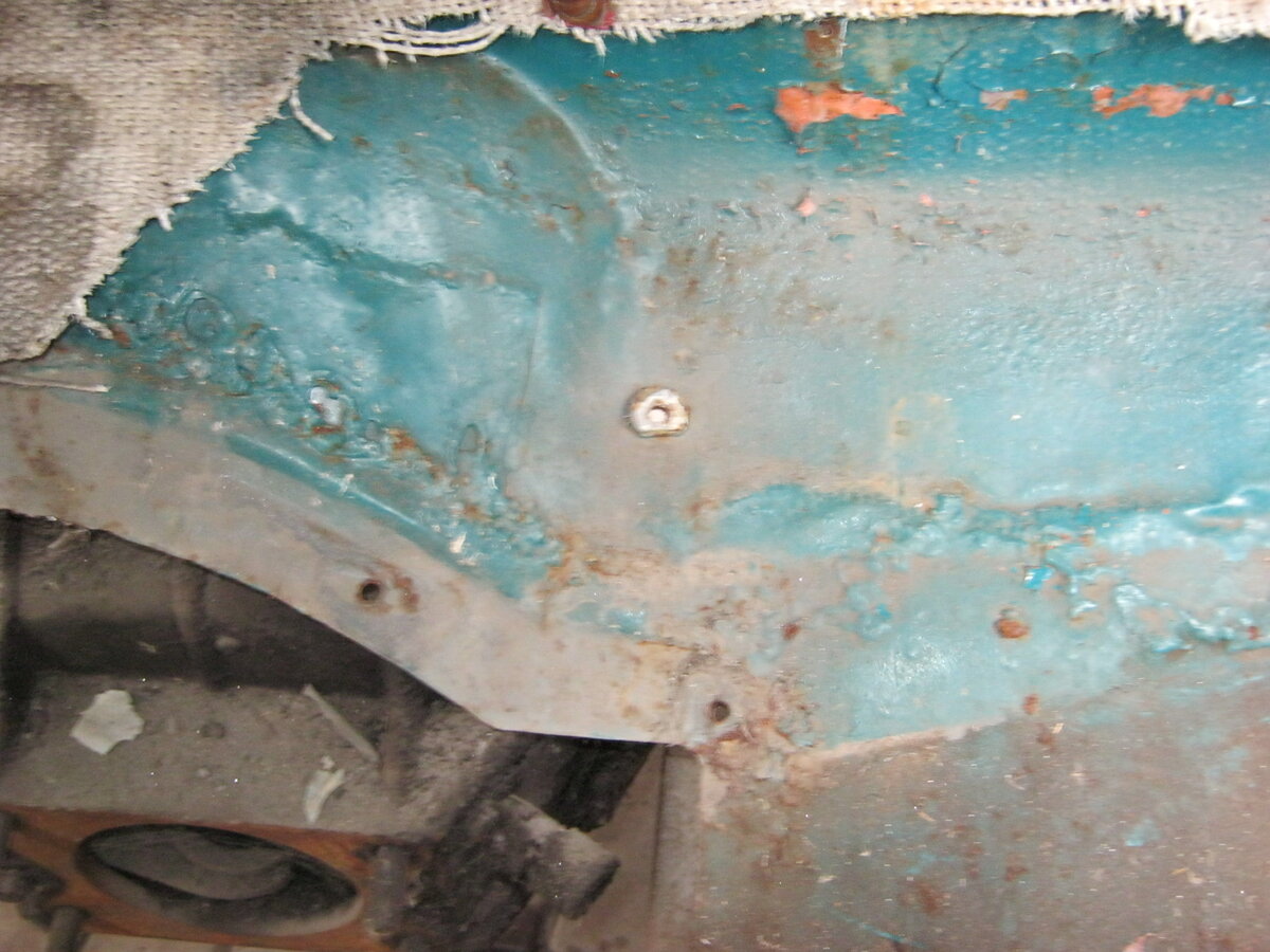

Привет Старик! У меня, на моторном щите 1950 г. такая закладная гайка есть,а на моторном щите 1954 г, - уже нет.
Мой щит с гайкой вроде 53-го. Значит отменили за ненадобностью. Может это рудимент от первой серии?

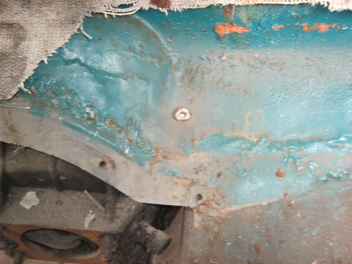

У меня есть! 1952 , туда подцеплена масса с двигателя.
Значит можно предположить, что масса на двс с кузова при смене серий переехала с закладной в кузове на третью поперечину. Если наберется побольше данных, то можно будет перенести в рубрику "Отличия 1,2 и 3 серий"

У меня 1957 нет такой закладной
