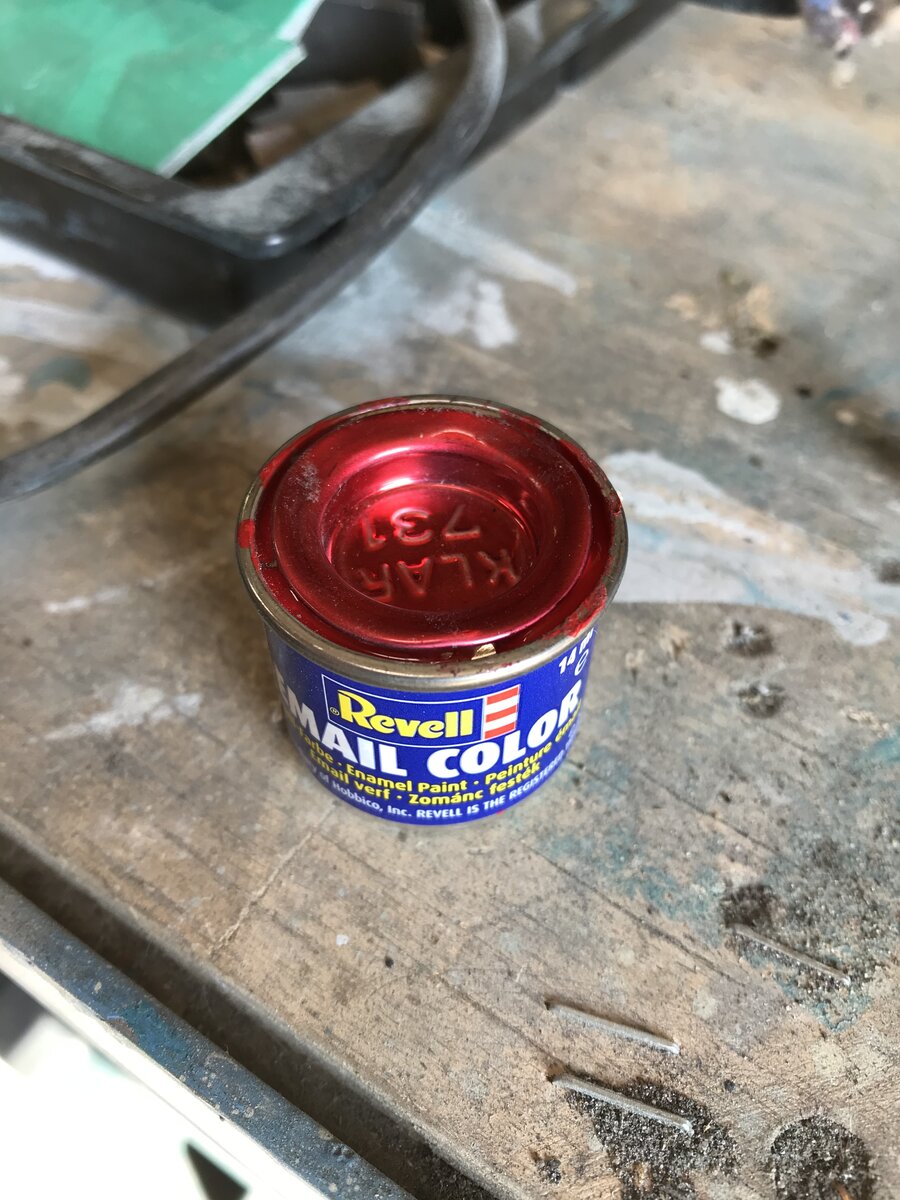

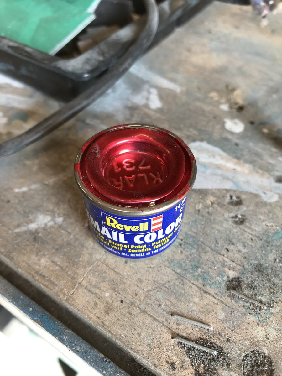

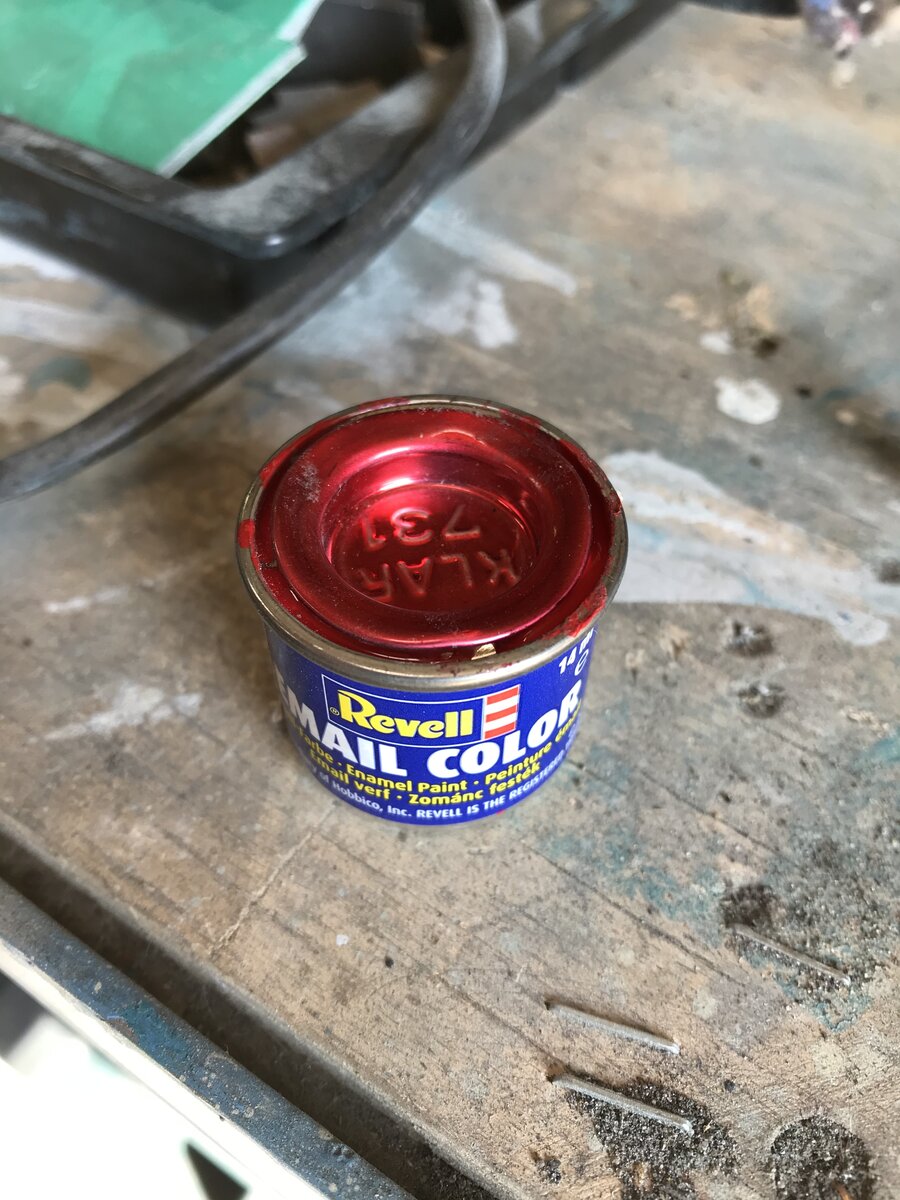

Краска "Имейл колор" не агрессивна к плаcтику, поэтому она для моделей
По сути, это алкидная, вполне универсальная краска , наноситься на металл, древесину .........
Реакции: Холоднов и Pika
4 413
6 646
Подтверждаю, отлично ложится и полет нормальный)
Надписи колпаков наводил из этой серии.
Новотны
22.10.2009
1 838
2 890
Мск
Она водой смывается, насколько я помню. Именно Рэйвэл. Но дело хозяйское, конечно:) Главное, чтоб нравилось:)
4 413
6 646
Не, чет напутано.
Вообще это эмаль для аэрографов и разводится растворителями, после высыхания полимеризуется. Используют моделисты. Неаккуратности подтирал тряпочкой пропитанной растворителем, по другому никак. Ревелл линейка большая, может и просто акриловые есть.

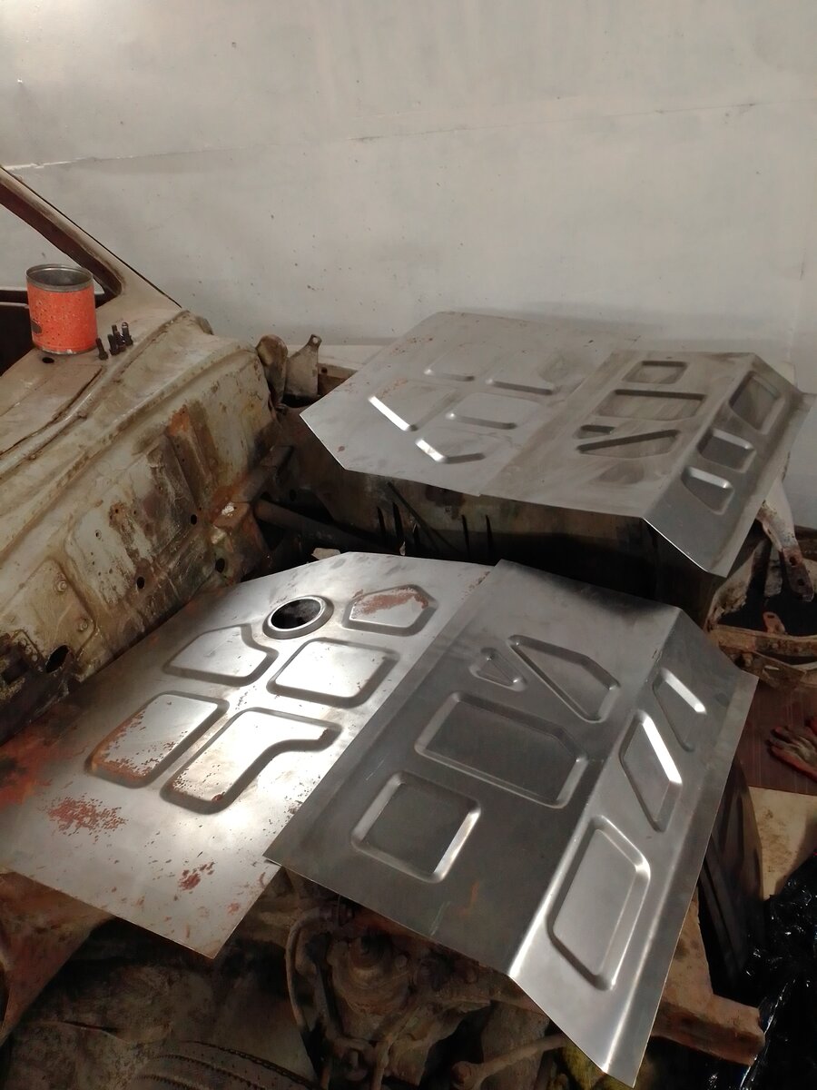

Подготовка к кузовному ремонту идёт полным ходом. Сегодня прибыли самые ожидаемые детальки :
Решил не плодить заплатки и вставки. Зато потом будет нестыдно полы под ковриками показать.
Старик Макгаккет
1 834
4 193
Где покупали комплект?и цену можно узнать?
Можно. Продают несколько магазинов, но в наличии в Питере не оказалось. Заказал в магазине Ретро Газ Партс (retrogazparts). Комплект из 6 кусков за 10 тыщ. И 816 рублей доставка из Нефтекамска.

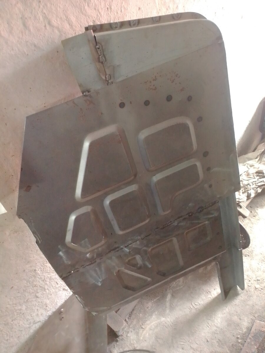

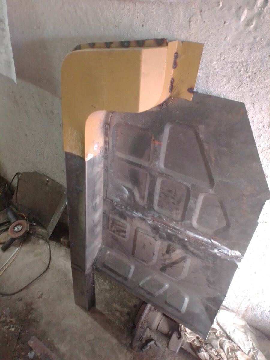

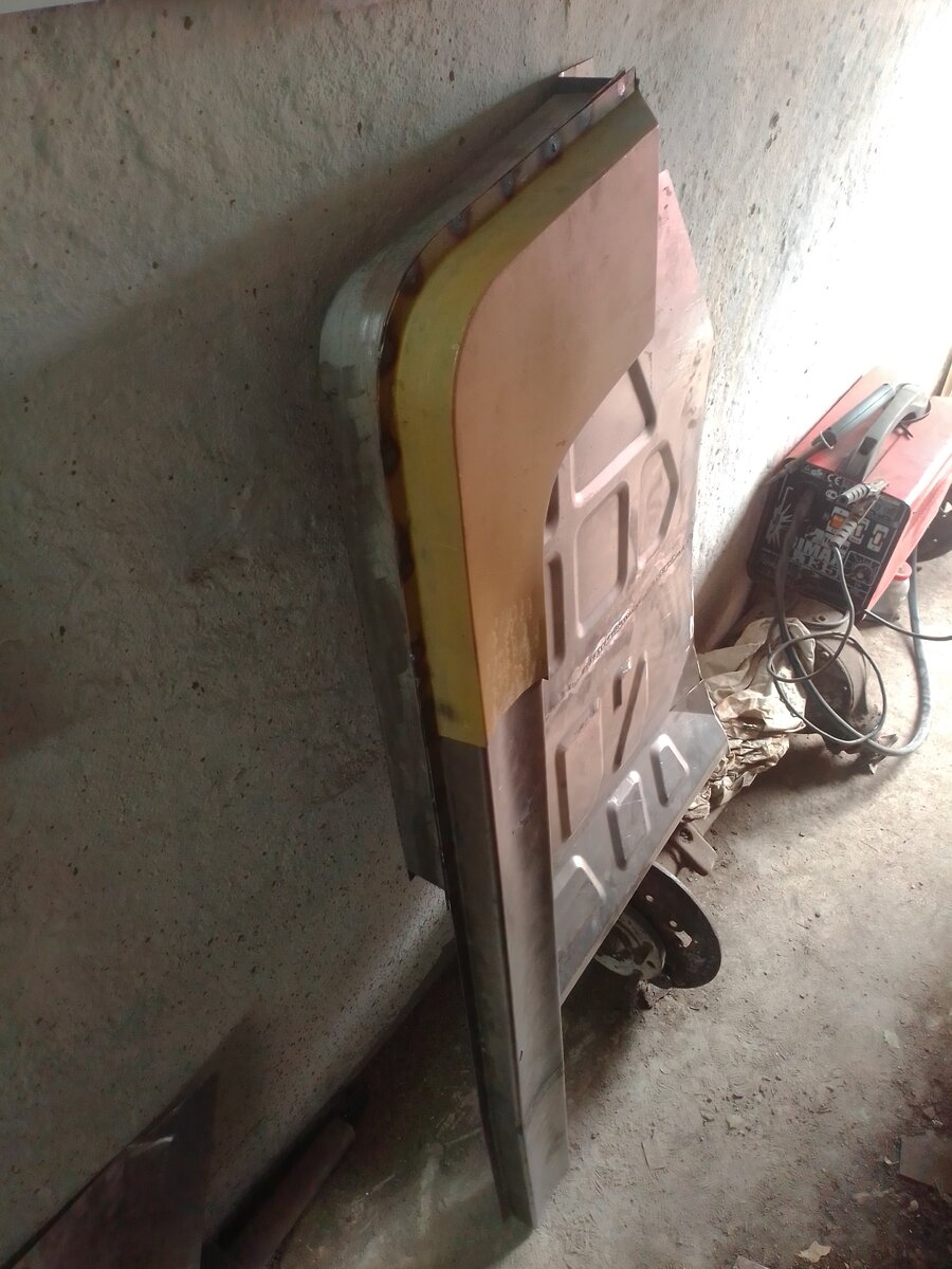

Если бы был конкурс на самую большую заплатку для кузова, то я мог бы поучаствовать! Вот такой узел удалось скомпоновать и подогнать по размерам за прошедшую неделю.
Самоизоляция не прошла даром. Всё для Победы!
9 228
9 924
А этого совсем нет в машине???
Как потом всё собрать ... стойку одну вторую, лонжероны...
тут уже без стапеля никак
Реакции: Рустам тм
Старик Макгаккет
1 834
4 193
Там был волшебный бутерброд из гнилых остатков родного пола, вареных электродом листов "двойки" и усилителей из 5мм уголка. Пересадка органов и тканей происходит с фиксацией контрольных размеров при помощи временного каркаса. Тоже своего рода стапель. Если я где-то промахнусь, будет кривобокая Победа )))
Реакции: Зубр и алекса
Старик Макгаккет
1 834
4 193
Как писал Пушкин: "Его пример-другим наука". Вот и посмотрим, будет мой пример положительным или отрицательным.
Реакции: Борян
5 108
3 422
Такие куски лучше варить по месту прямо в машине.
Старик Макгаккет
1 834
4 193
Кусок был собран по месту на точки для правильной стыковки с уцелевшими родными кусками, а потом проварен на ровном полу, чтобы сохранить плоскость панелей пола и лонжерона. Теперь он снова занял своё место в машине. Осталось зафиксировать. Но руки уже трясутся от усталости.)))

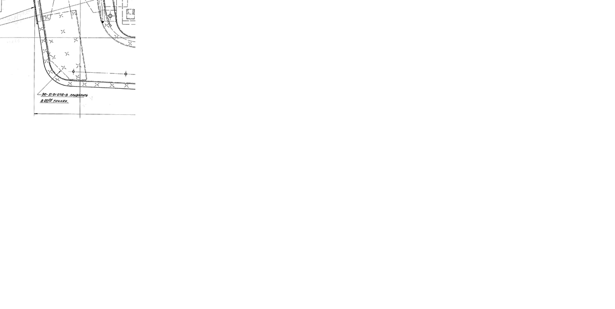

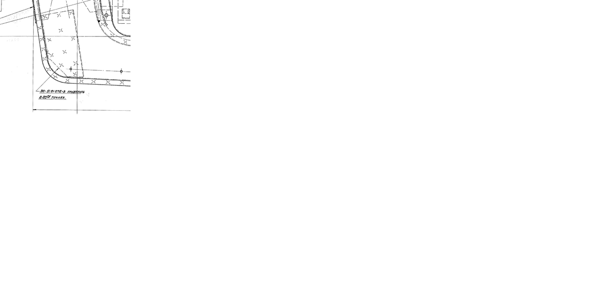

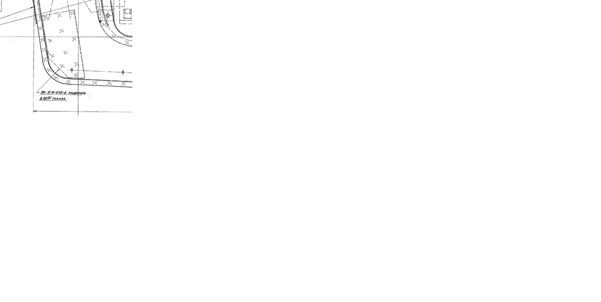

Коллеги, обращаюсь с просьбой. Подкиньте фотографий или может схему/чертеж в разрезе задней части кузова в районе заката, окорочка и прочей задней стойки. Никак не пойму правильного расположения деталей. Арка колеса из двух слоев? Фото из чужих тем (те, что сам нашел) ситуацию не прояснили. Может кто ссылку на чужую тему с подробностями подкинет?
9 228
9 924
Два слоя
Старик Макгаккет
1 834
4 193
9 228
9 924
Пороюсь у себя в компе, должно быть что-то
