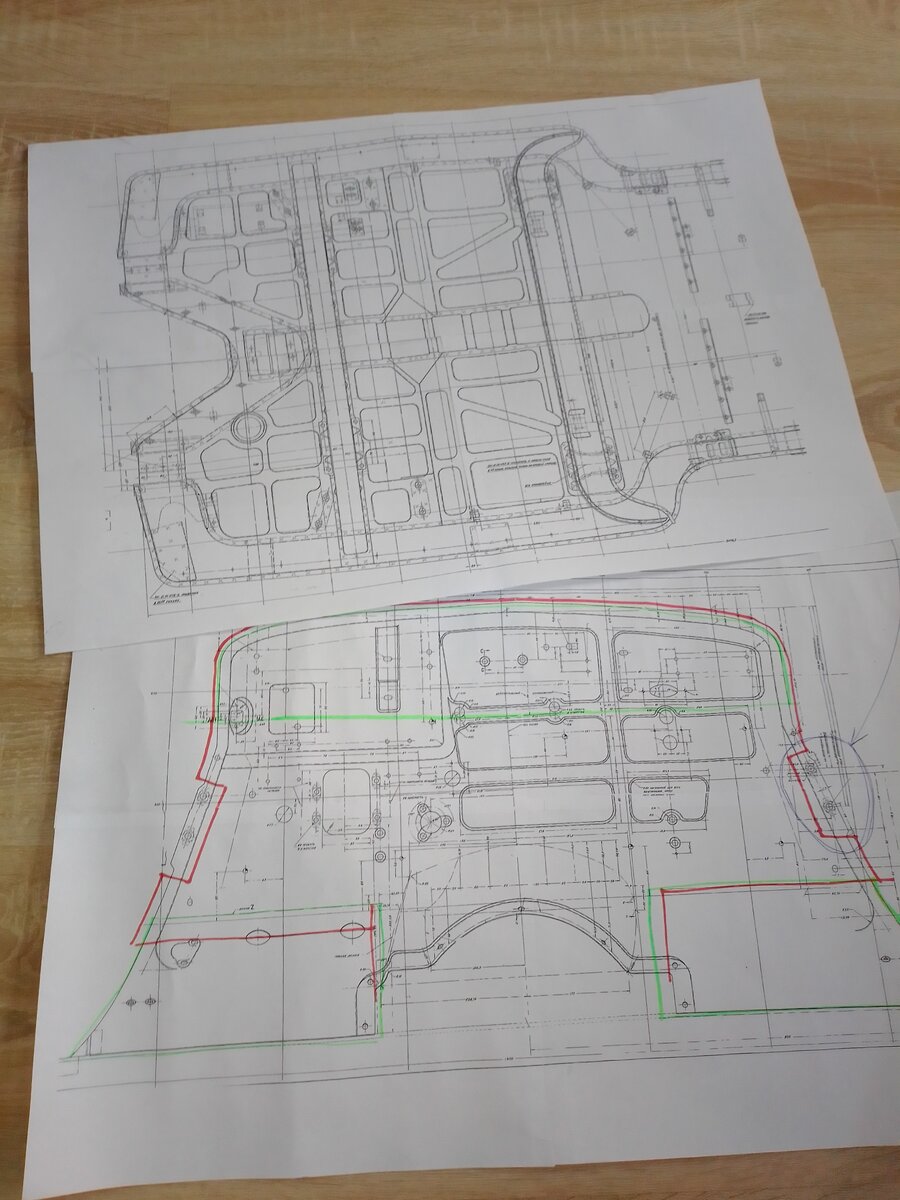

А пока идёт изучение "карты сражения за кузовню". )))
9 136
9 400
Ого какие картинки....!!!
Мне бы их в своё время.....

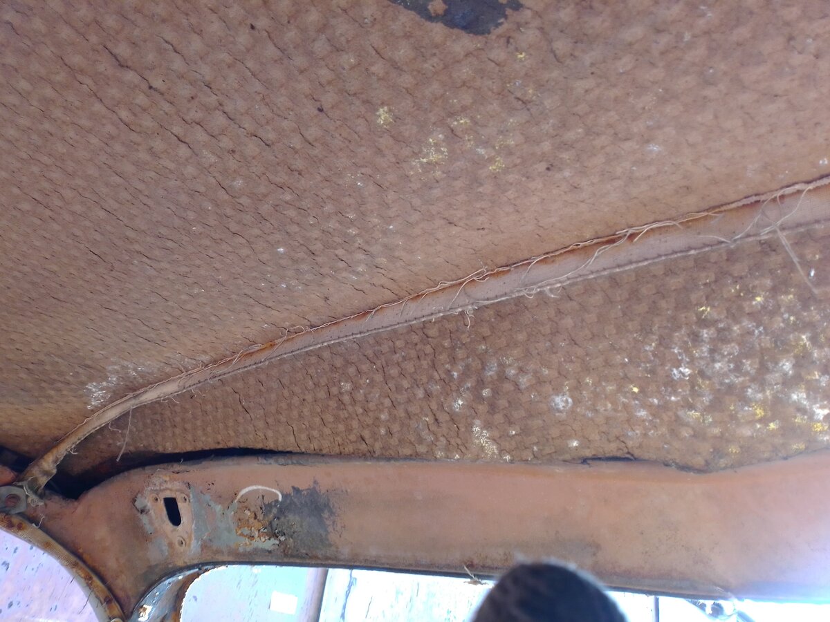

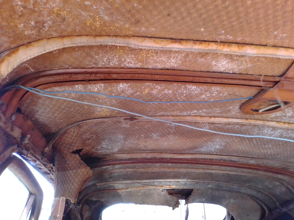

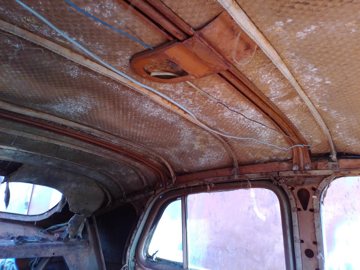

Вчера впервые увидел "мифический" утеплитель потолка. ))) Потолочная обивка была вся истлевшая, не ожидал увидеть целый картон.
Есть ли смысл забрать его себе или проклеить чем нибудь посовременнее?

Смысл есть. Просушишь, почистишь

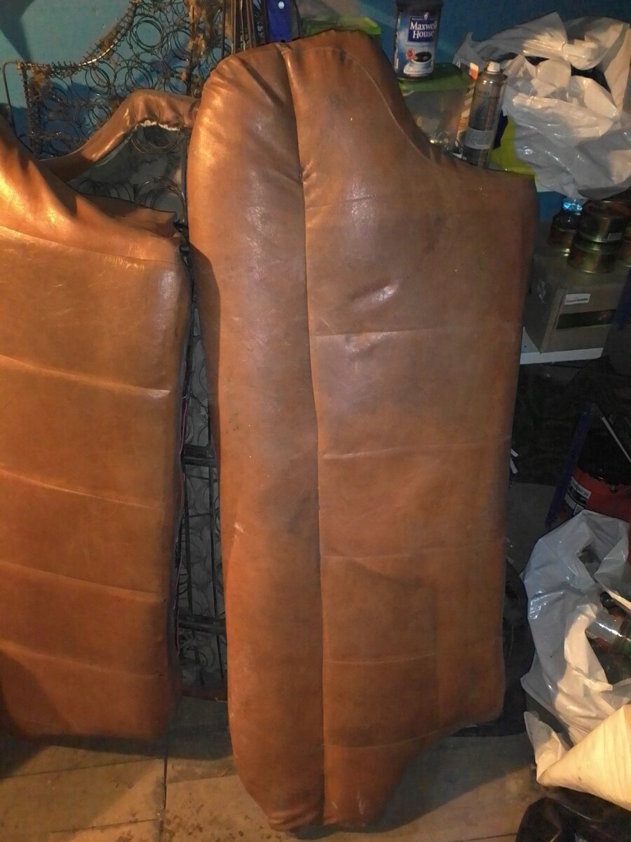

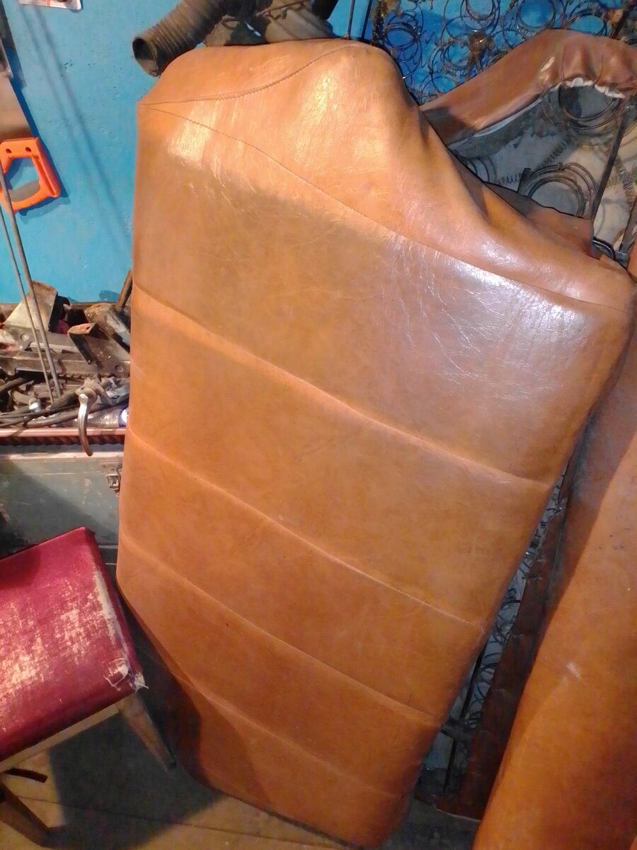

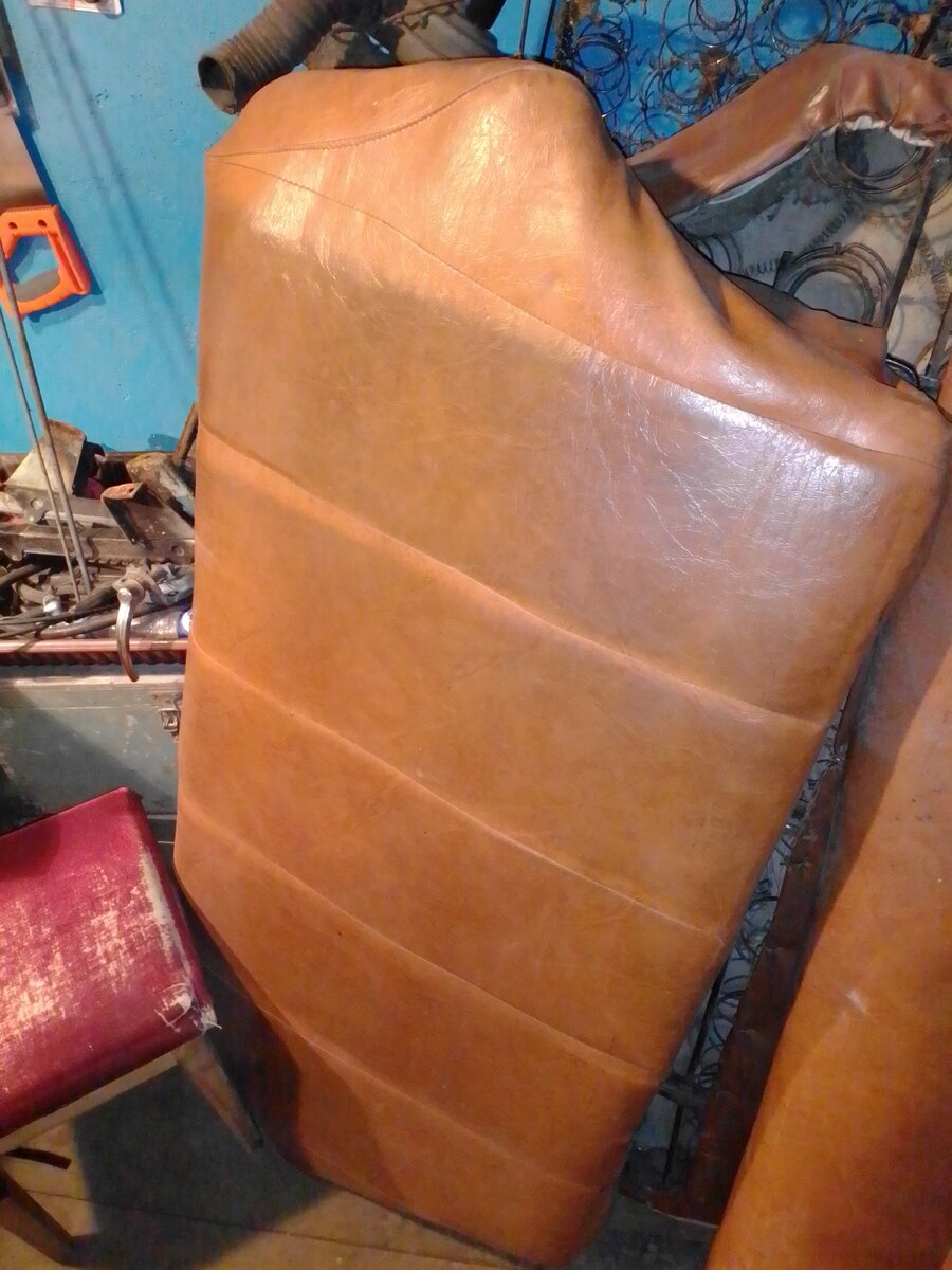

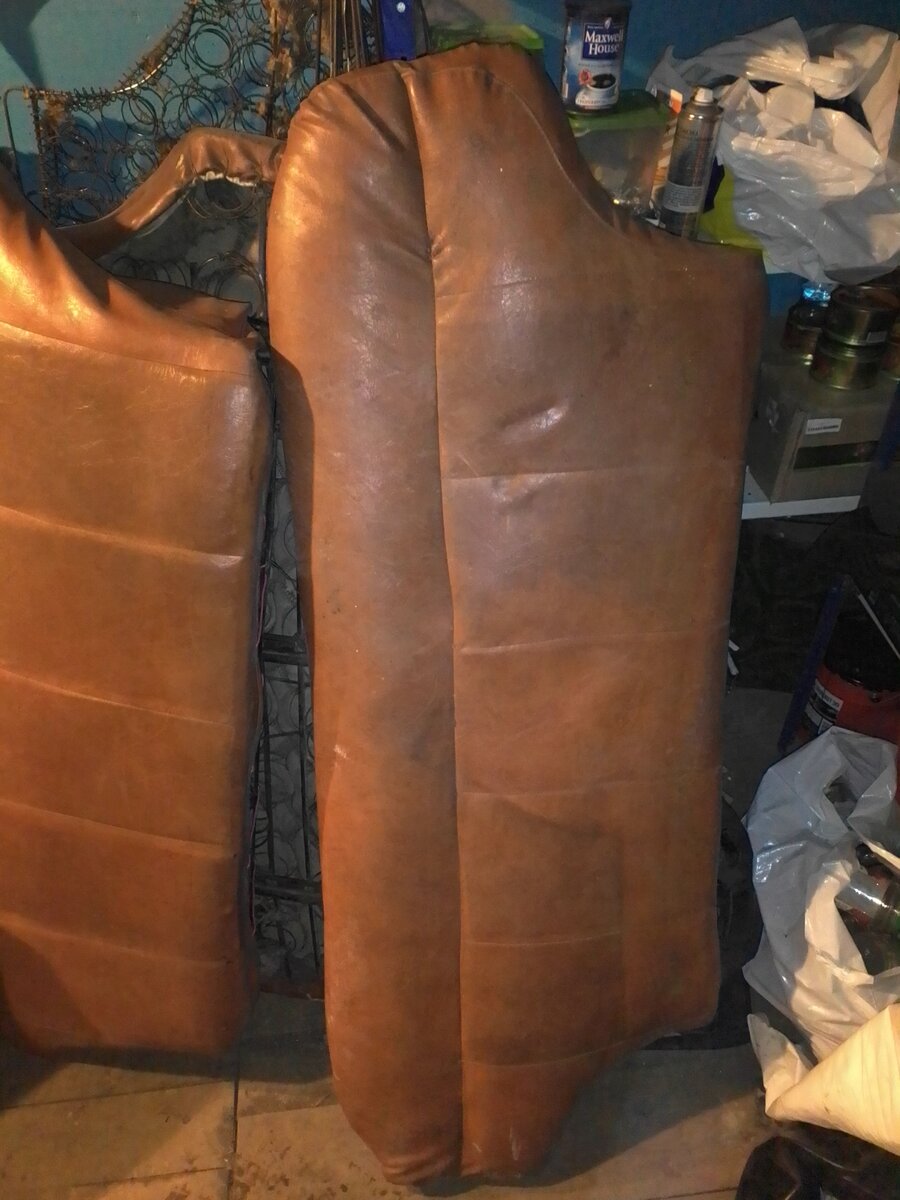

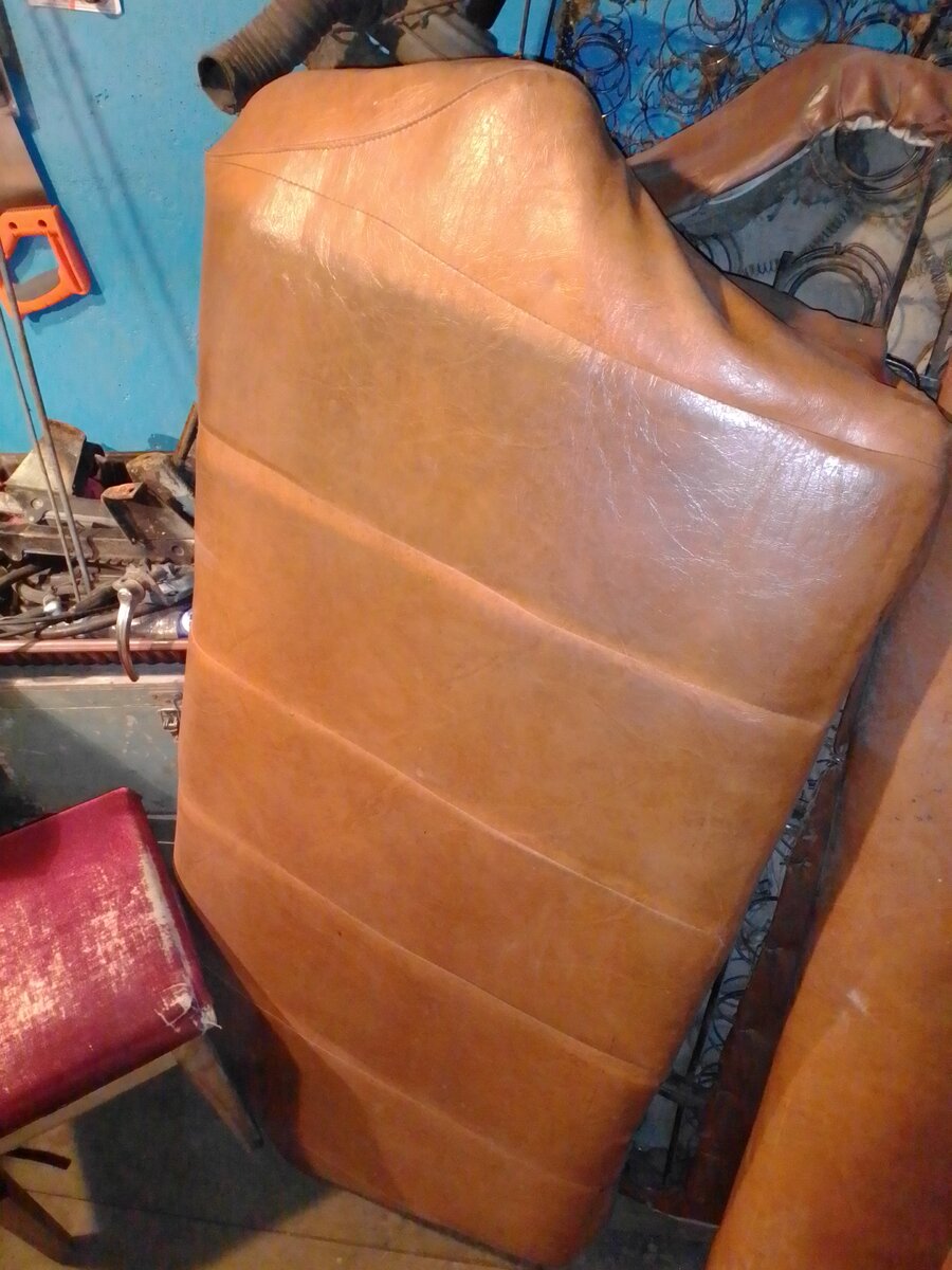

Евгений, вопрос к знатоку. Вы видели живьем таксишные диваны под дермантином? Может есть фото? Сможете по моему фото подсказать подлинность? Уж очень к меня аккуратно обтянутой, по заводскому.

Приклеить этот утеплитель во внутреннюю часть крышки багажника для аутентичности вида. Наверняка он бодрее выглядит, чем его собрат в багажнике
Собрат в багажнике выглядит несравнимо лучше! Там ничего добавлять или менять не надо.
Что то проглядел фото Ваших диванов, а так могут быть с кабра

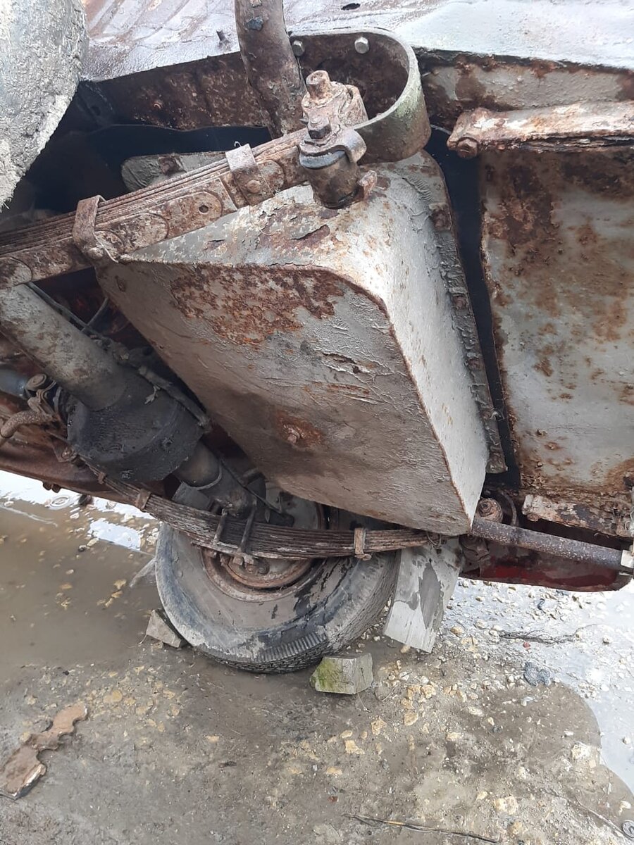

Интересное решение проблемы с нехваткой азс- увеличенный бензобак! Со стороны салона выглядит стандартно.

Нехватки АЗС не было, был халявный(сам водила) или льготный бенз(пол стоимости), для этого было много канистр 20л, бочек 200л.

Частый вариант. А ещё гнили они мгновенно.

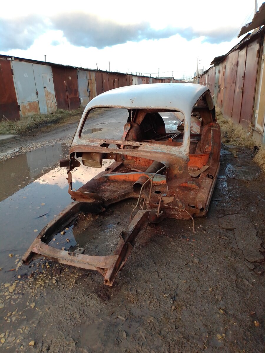

Распил окончен.
Было :
Стало:

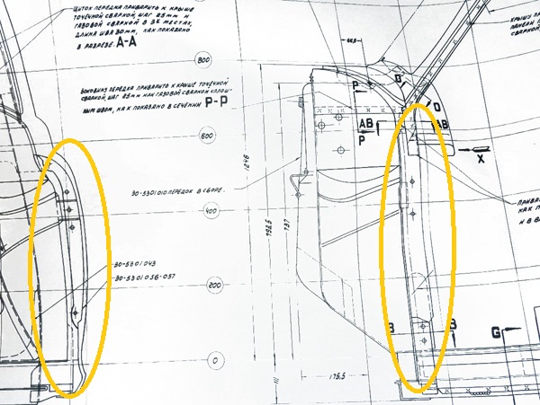

Коллеги, может кто имеет в наличии приличный чертежик передней дверной стойки с размерами? На autoar.org запросил, но пока молчат.
