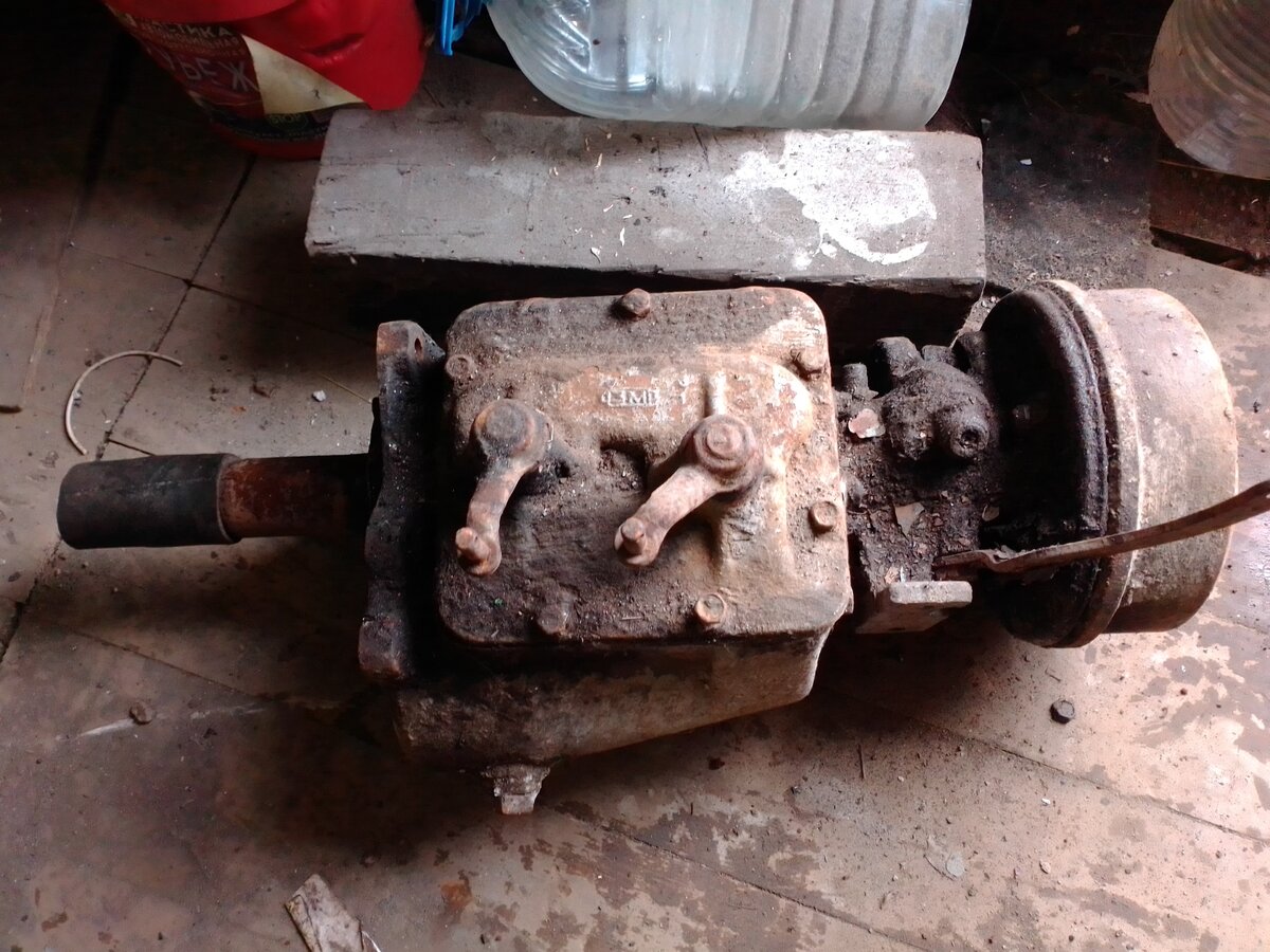

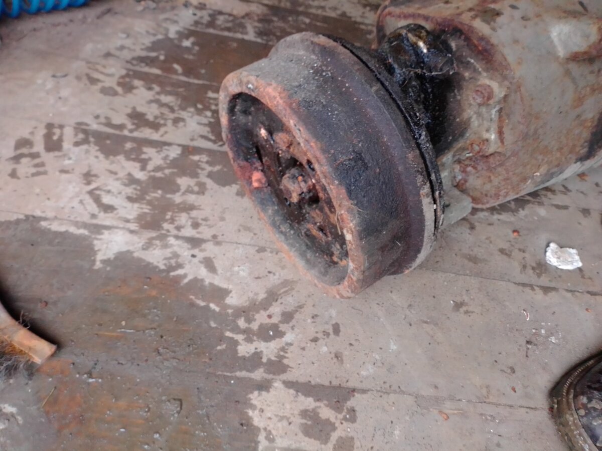

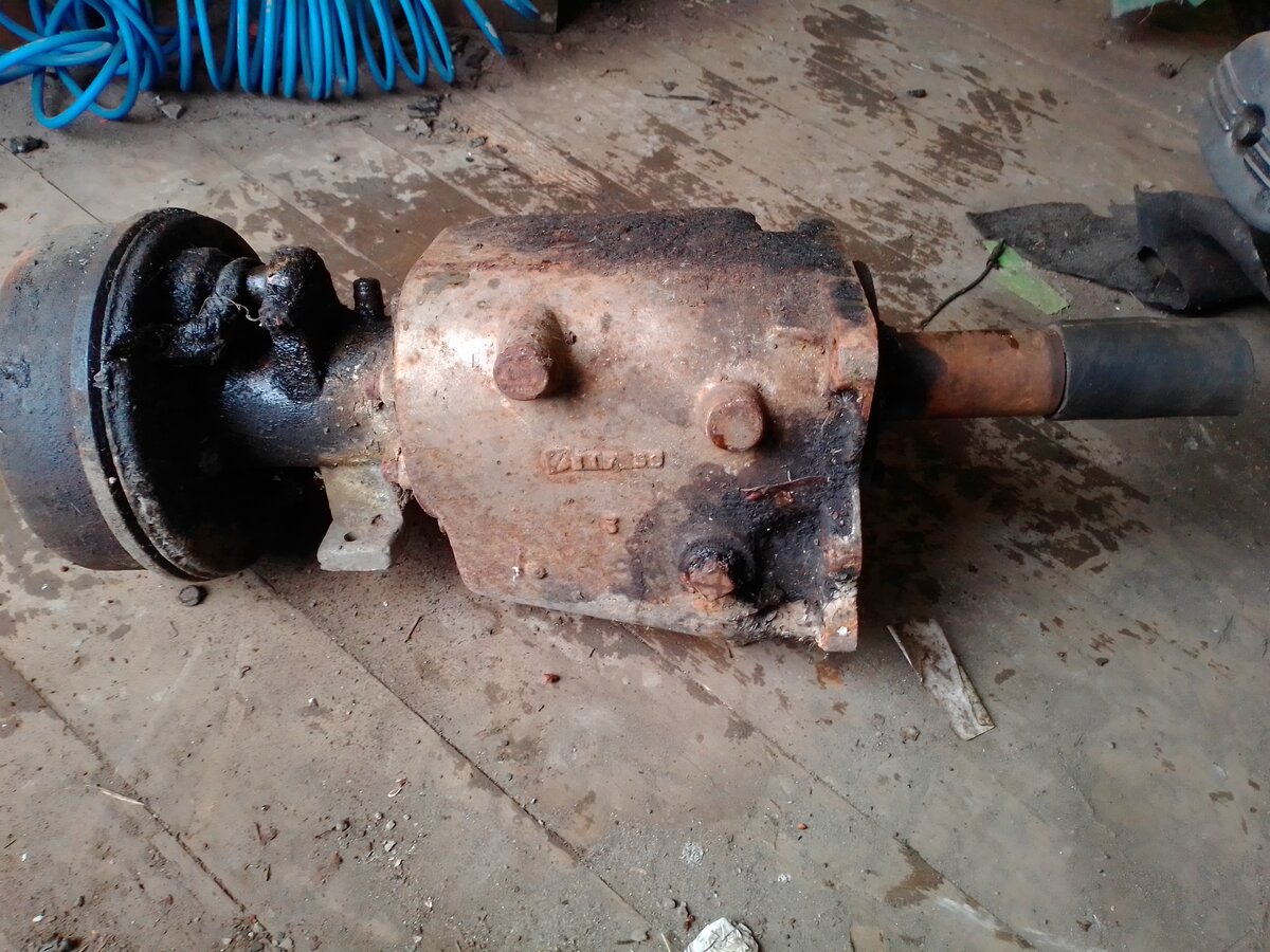

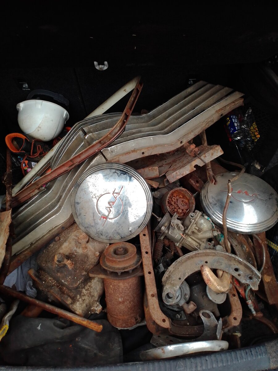

Уважаемые соратники. Сегодня я стал владельцем небольшой кучки приданого от Победы.
Среди всяких карбюраторов/трамблеров мне попалась КПП, но с каким-то "причиндалом" на выходе. Просветите, что это может быть?
4 413
6 646
КПП ГАЗ21, могу избавить от ноши, интересуют патрохи 😀

Пока не готов расстаться, надо изучить вопрос совместимости с победовской. Вдруг на мою какая запчасть подойдёт )))
Я когда разберу приданое, обязательно ненужное выложу в продажу/раздачу. Вот тельняшка например мне точно ни к чему)))

А колпаки ЗМА это Москвич 401 что-ли?
4 796
9 147
Колпаки москвич . 403,407 если не путаю . Потроха коробки все подходят кроме вторичного вала . Он длиннее .

Меня больше боковая крышка привлекла. На моей машине была в напольную переделана, а тут как раз правильная стоит.
9 672
32 573
Тут стоит правильная для ГАЗ 21 боковая крышка.
Старик Макгаккет
1 834
4 193
9 672
32 573
Наши штырки на кулису смотрят в разные стороны, у 21 оба торчат наружу.

У меня есть коробка на з/ч . Могу снять крышку.

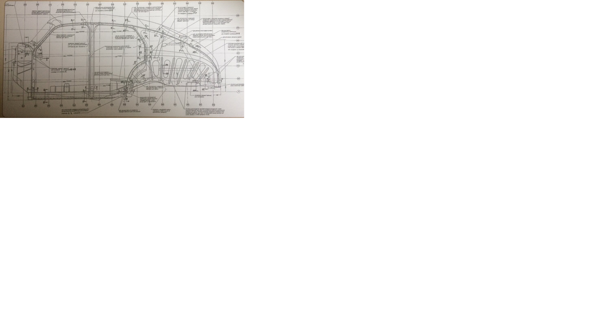

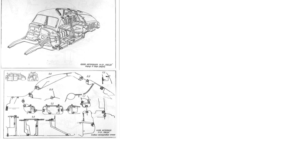

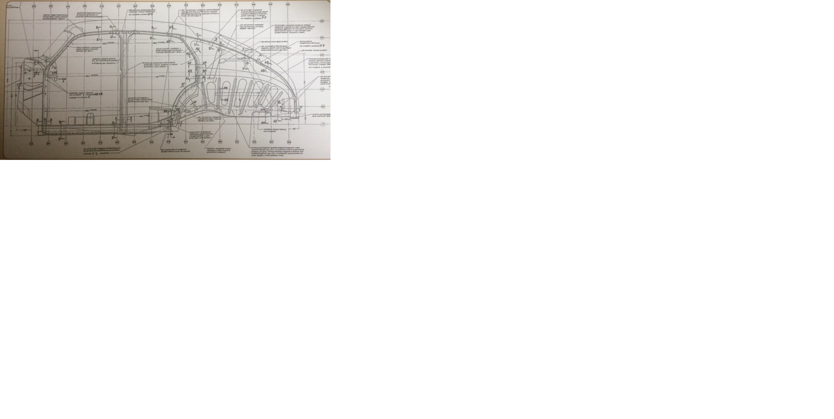

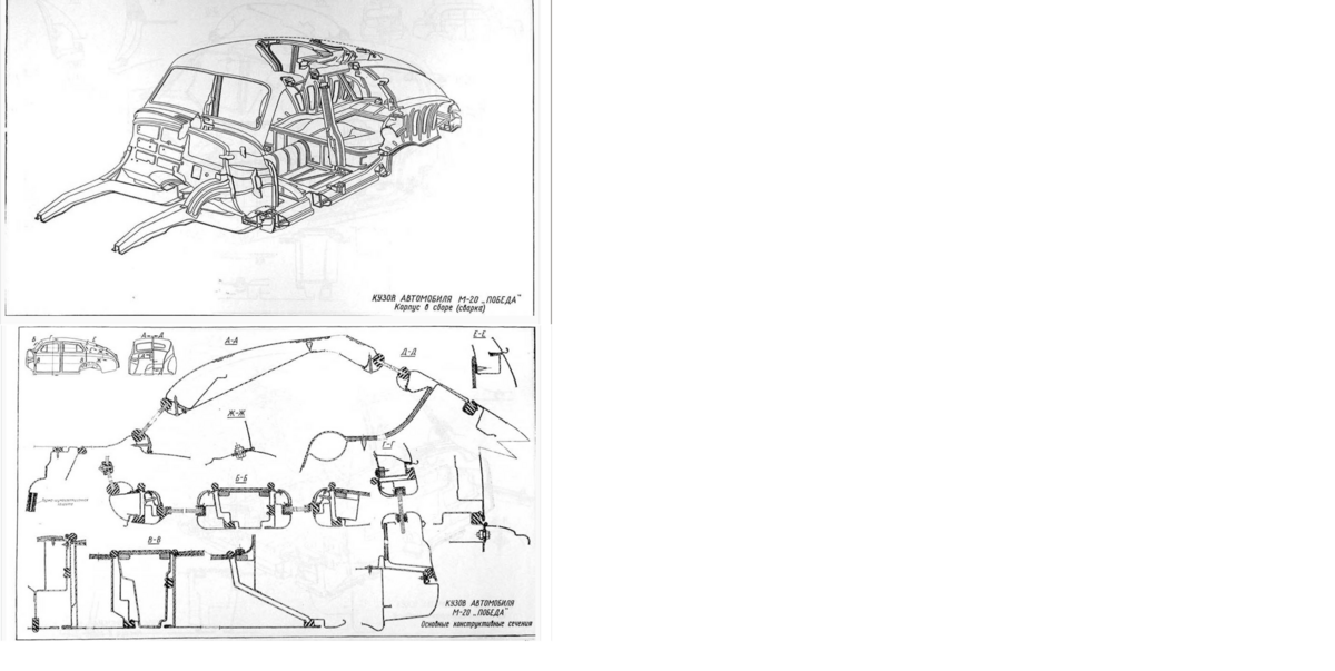

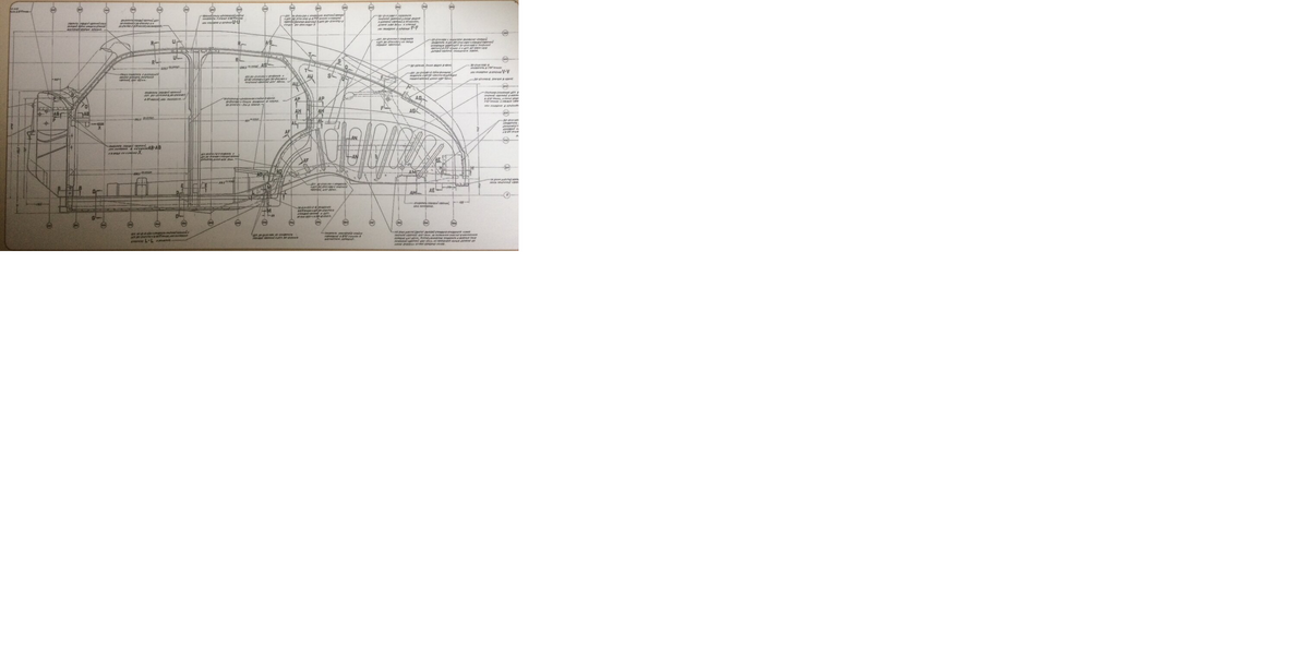

Коллеги, может есть у кого чертеж или схема взаимного расположения кузовных элементов на поперечном срезе крыши в области водостока? Не могу понять что к чему приваривались и что на что накладывалось. Готовлюсь к замене водостоков.
genn2
01.08.2015
15
7
65
