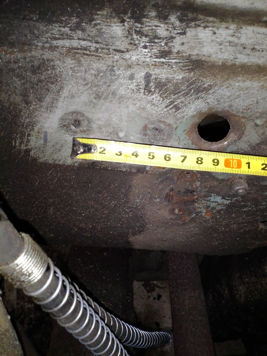

Михаил а у вас на щите закладные под большую маслёнку или маленькую ?

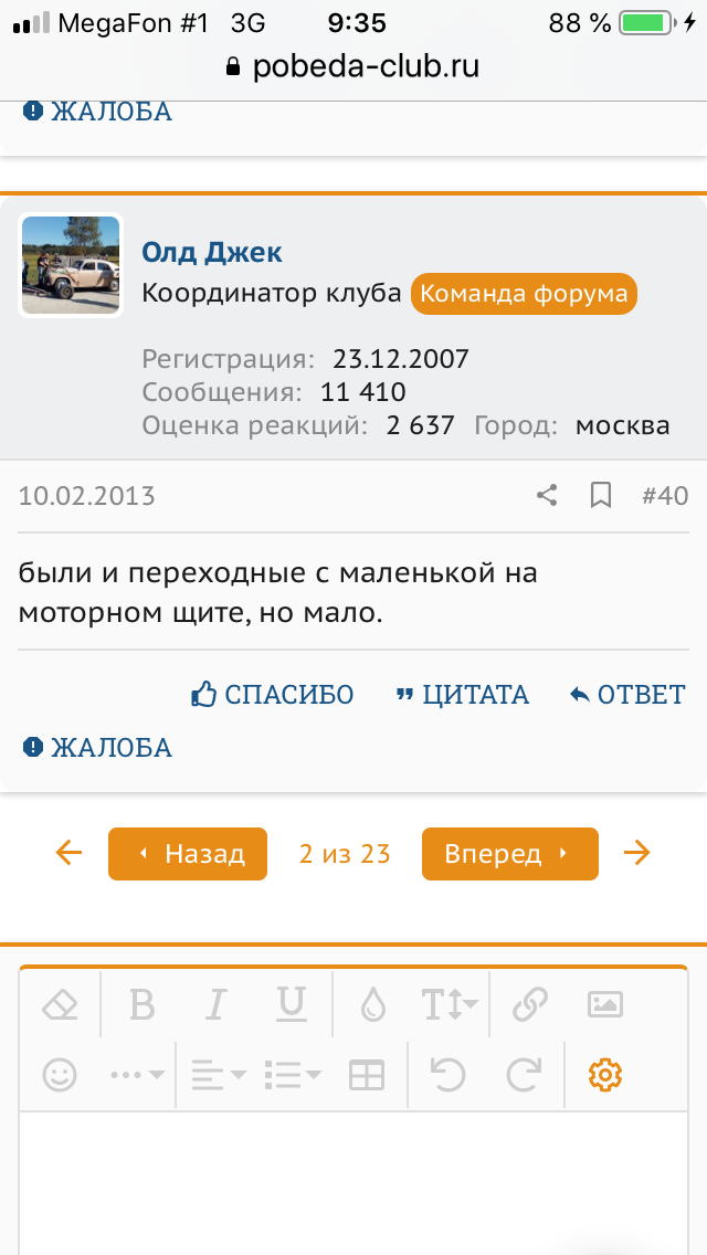

Просто тут на форуме писали : [

Ну вот так выглядят мои закладные.
Это под какую масленку?

Значит это рудимент от двушки и нужна будет двушечная масленка. Спасибо, СЭМ и все кто разъяснил. Одним вопросом меньше

Так наоборот . Это говорит что Машина 2 серии . А замок зажигания 3 серия . Загадка
