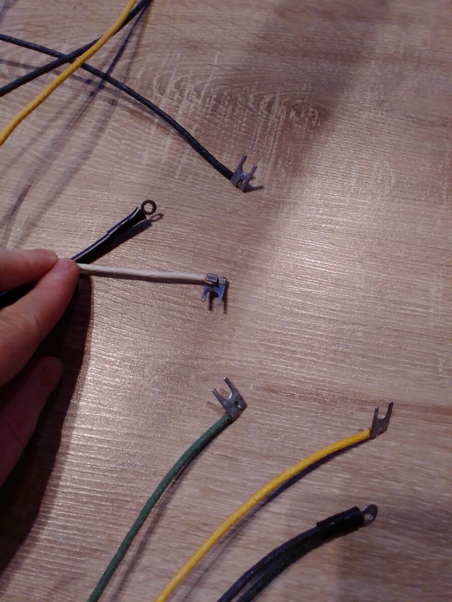

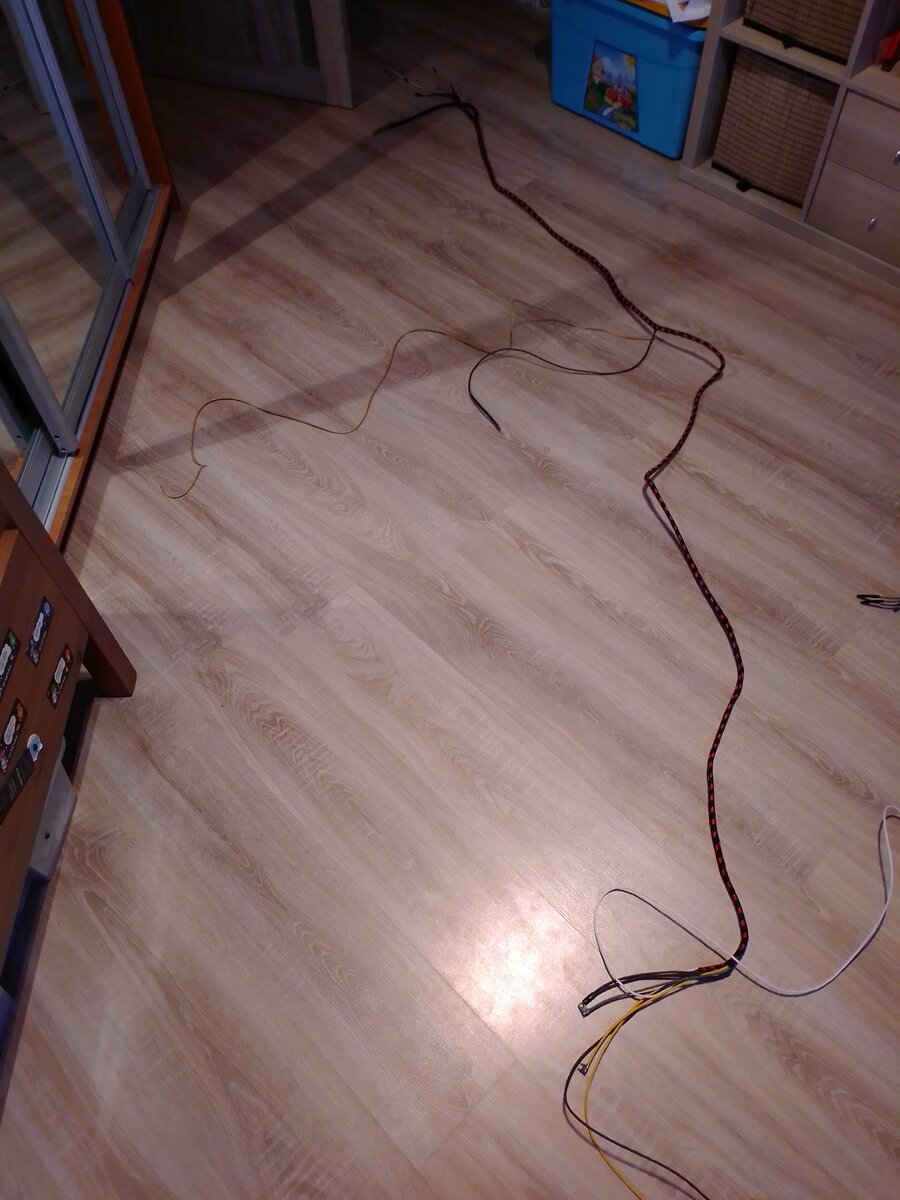

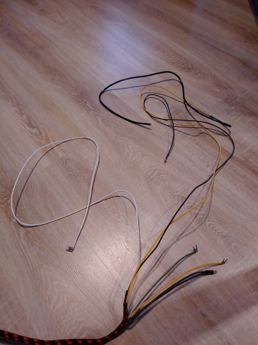

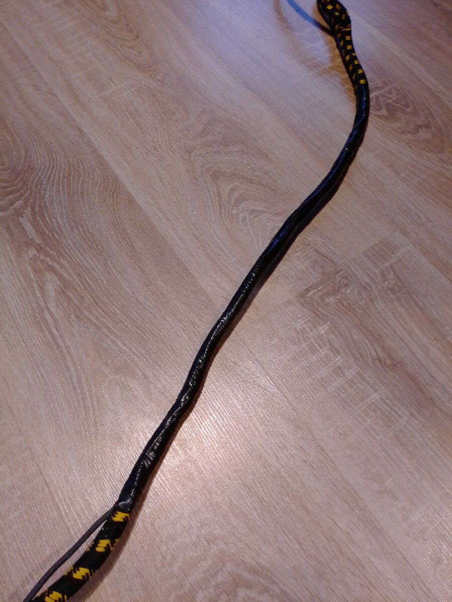

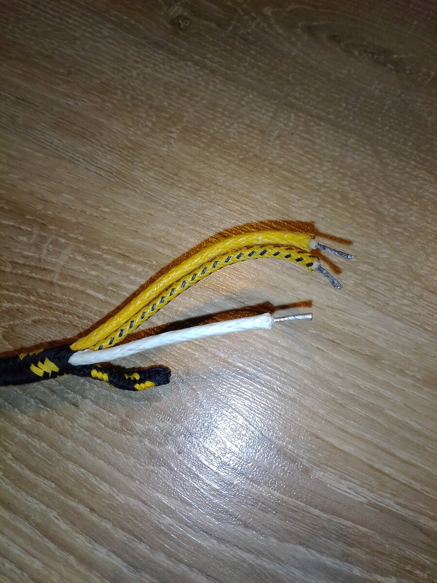

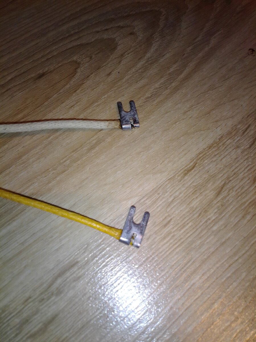

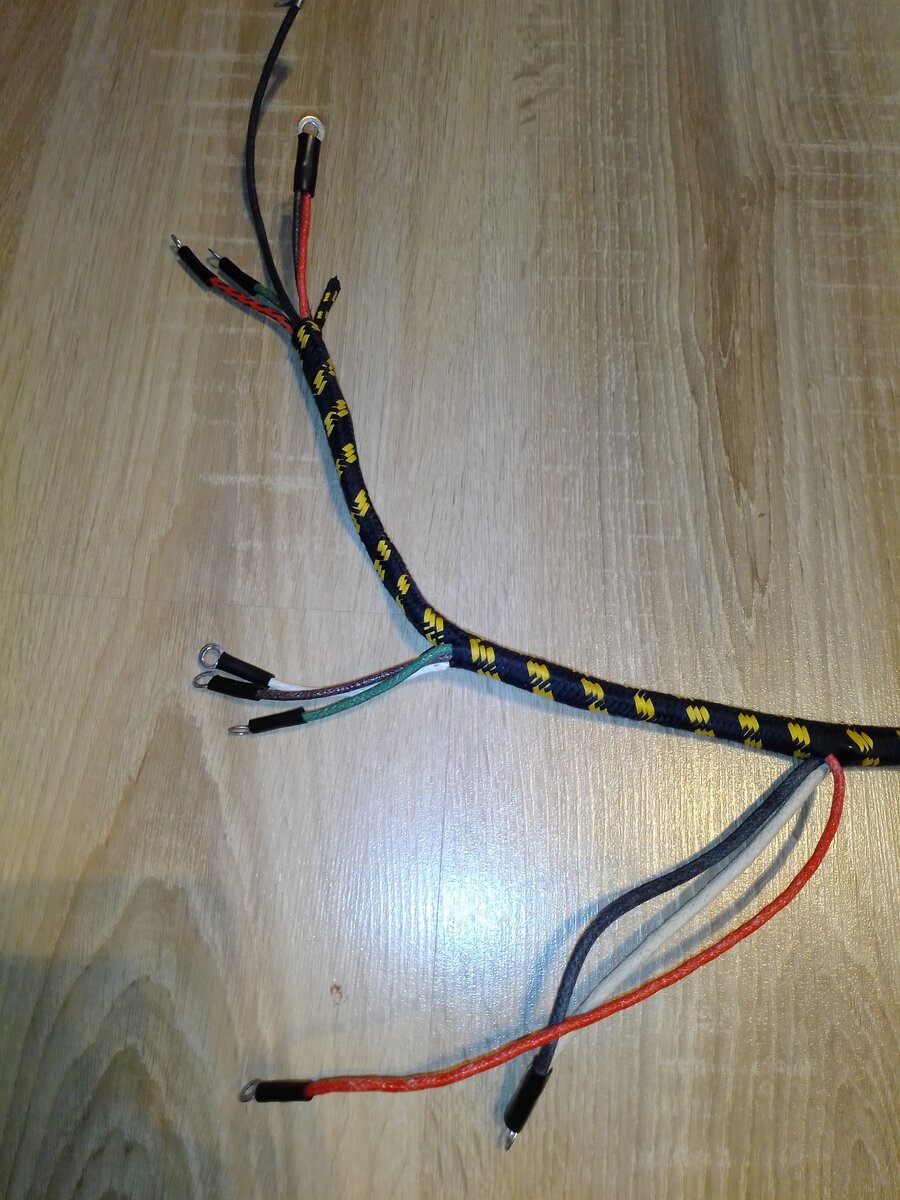

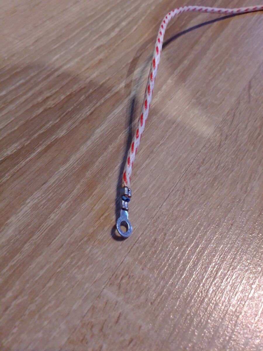

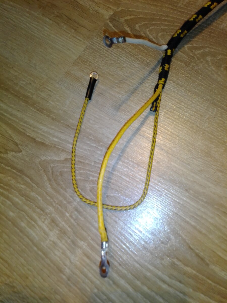

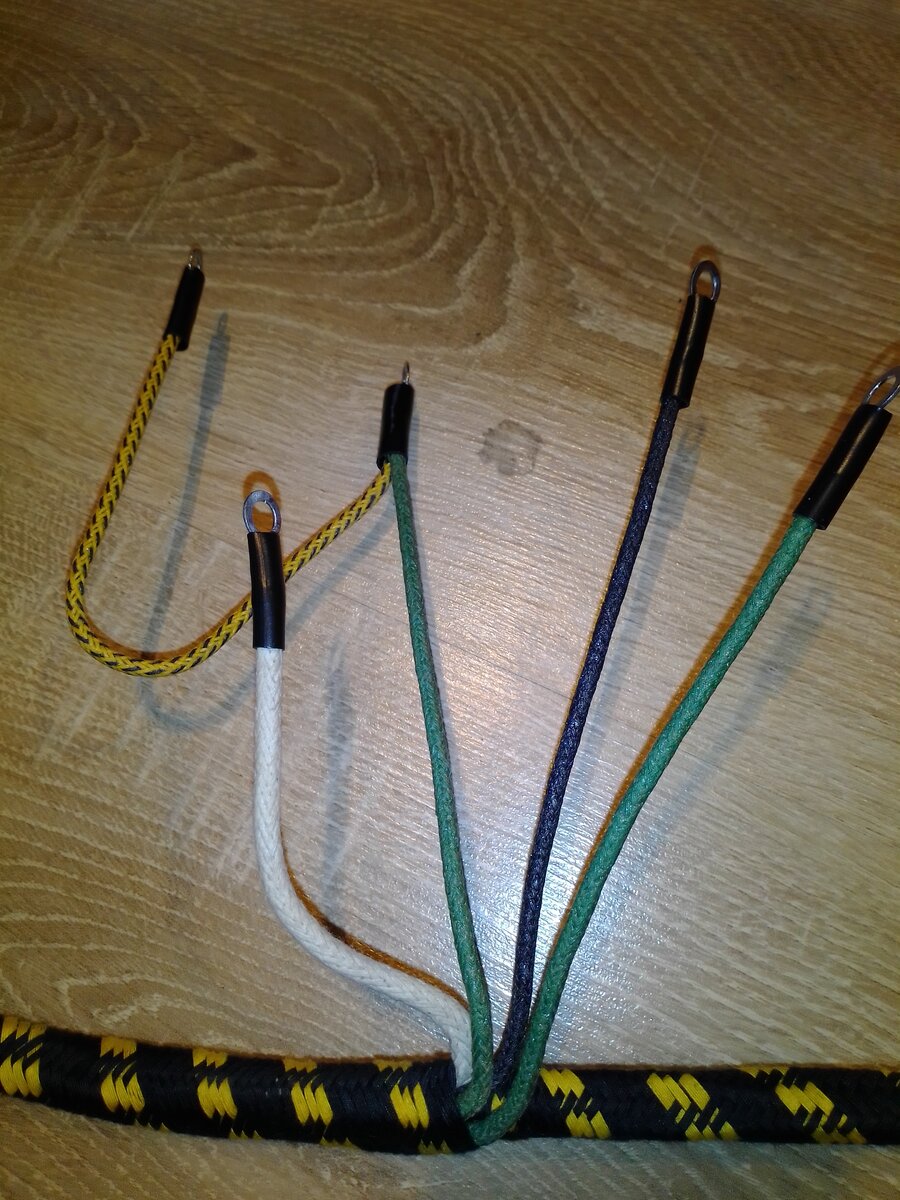

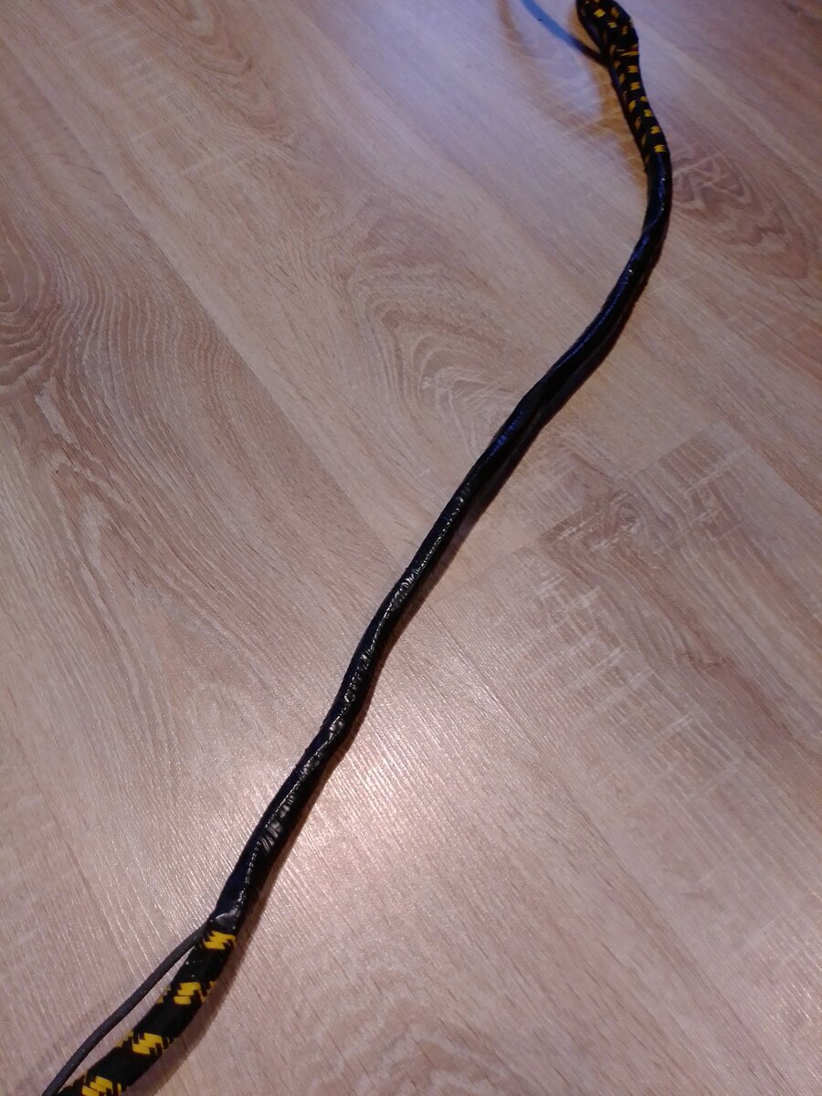

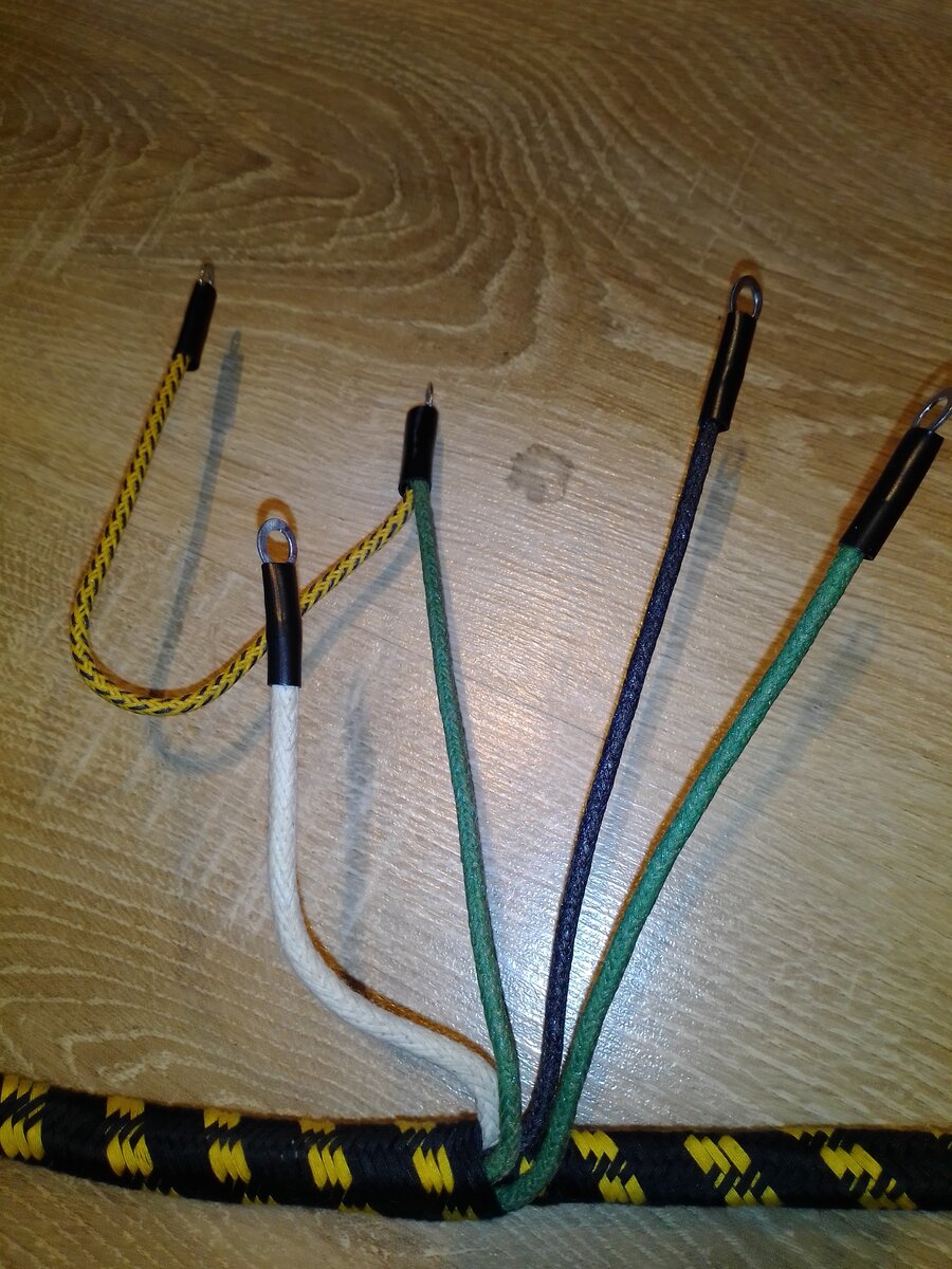

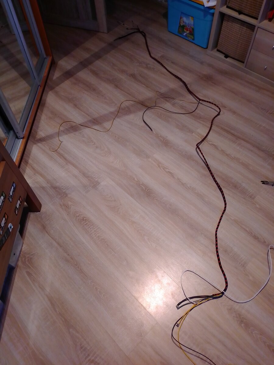

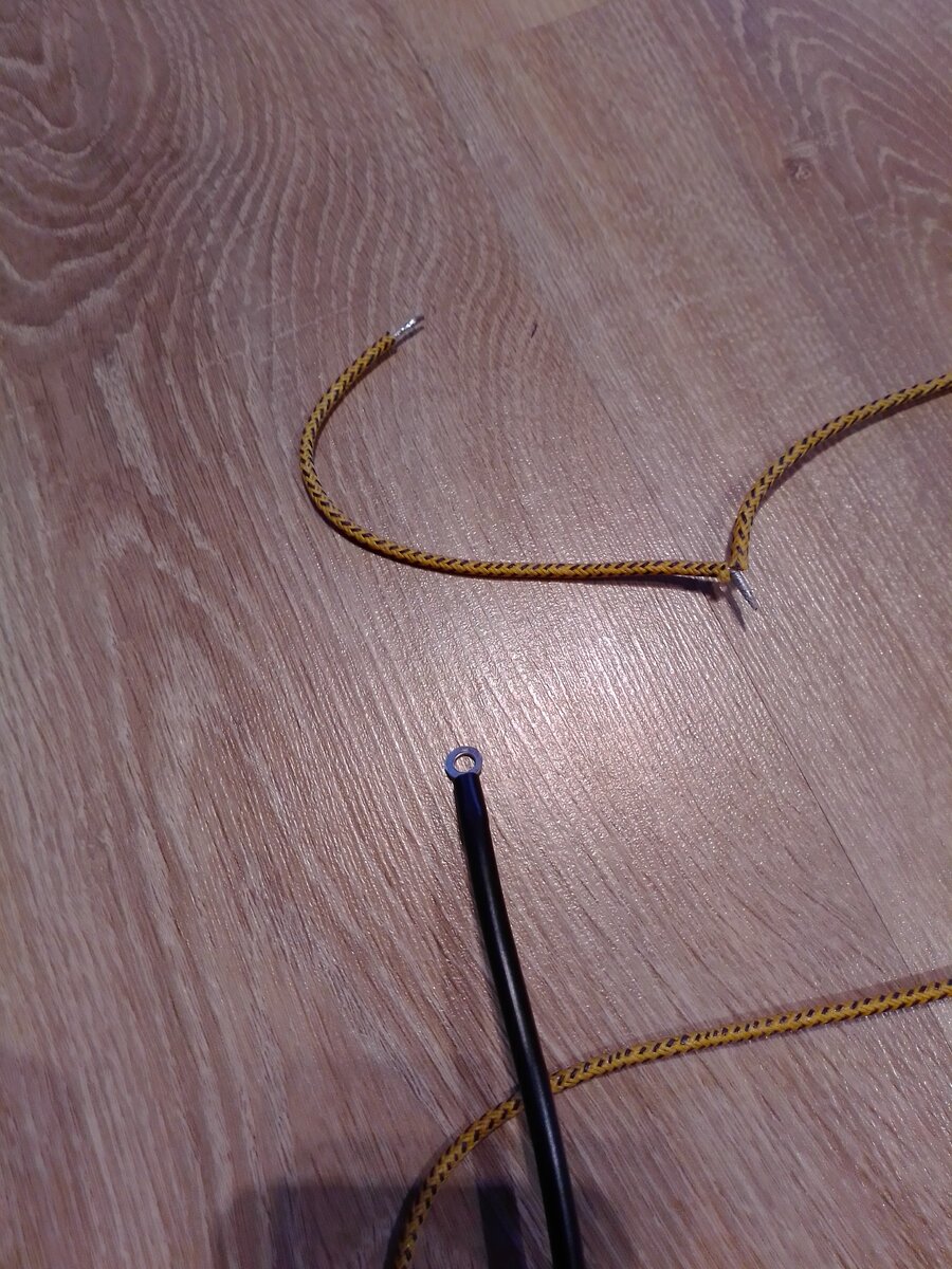

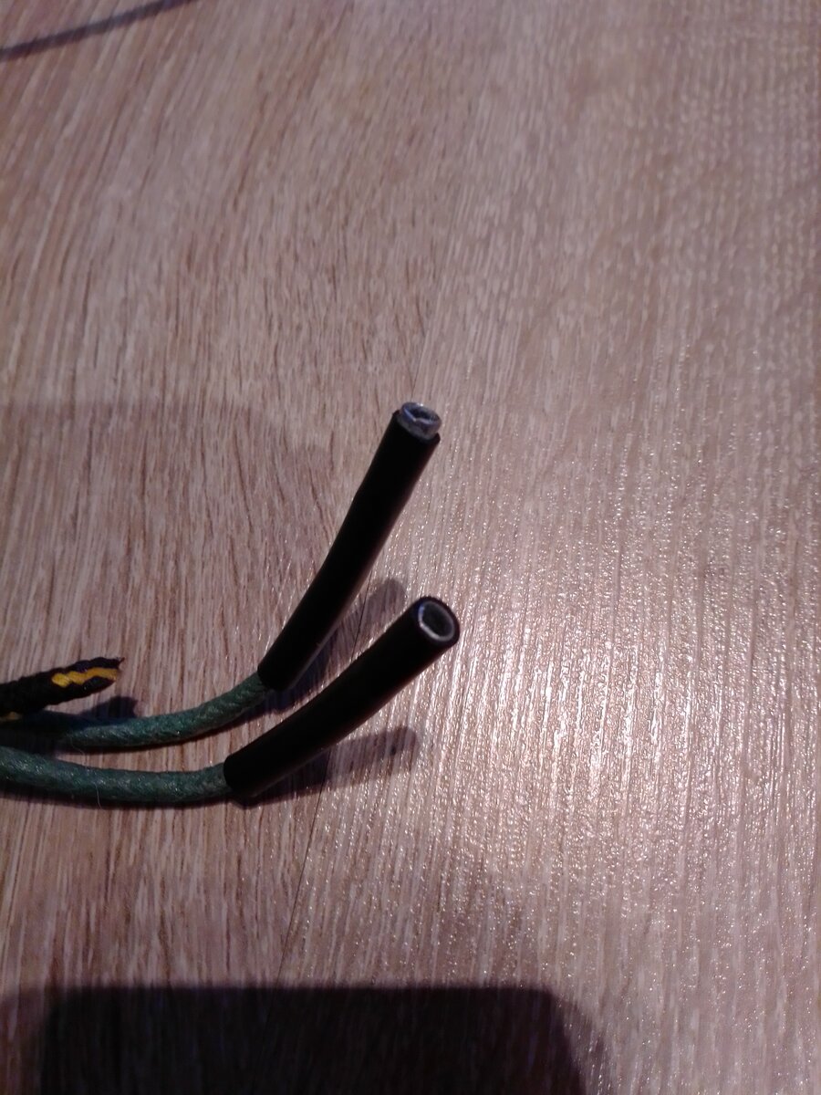

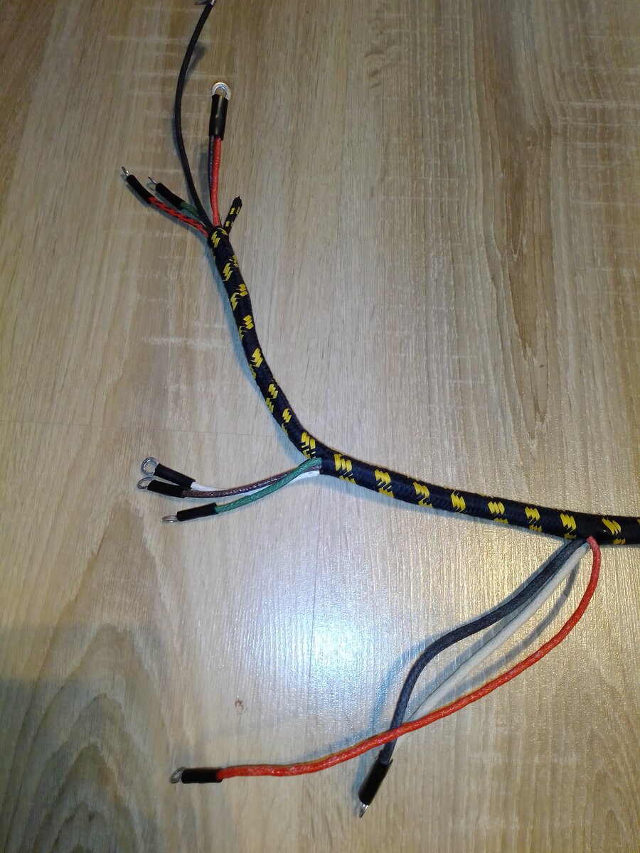

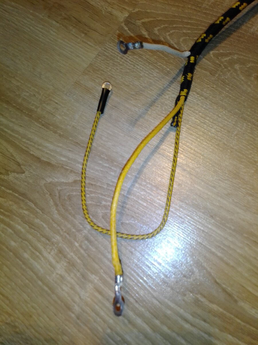

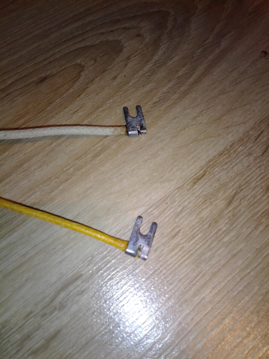

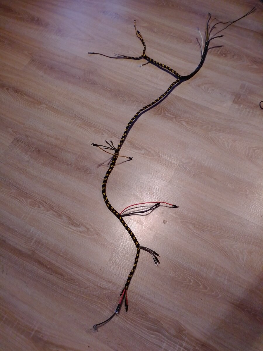

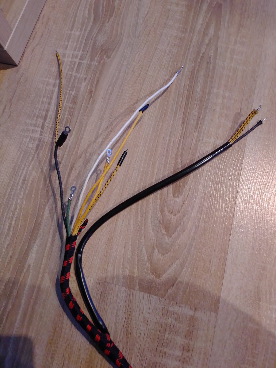

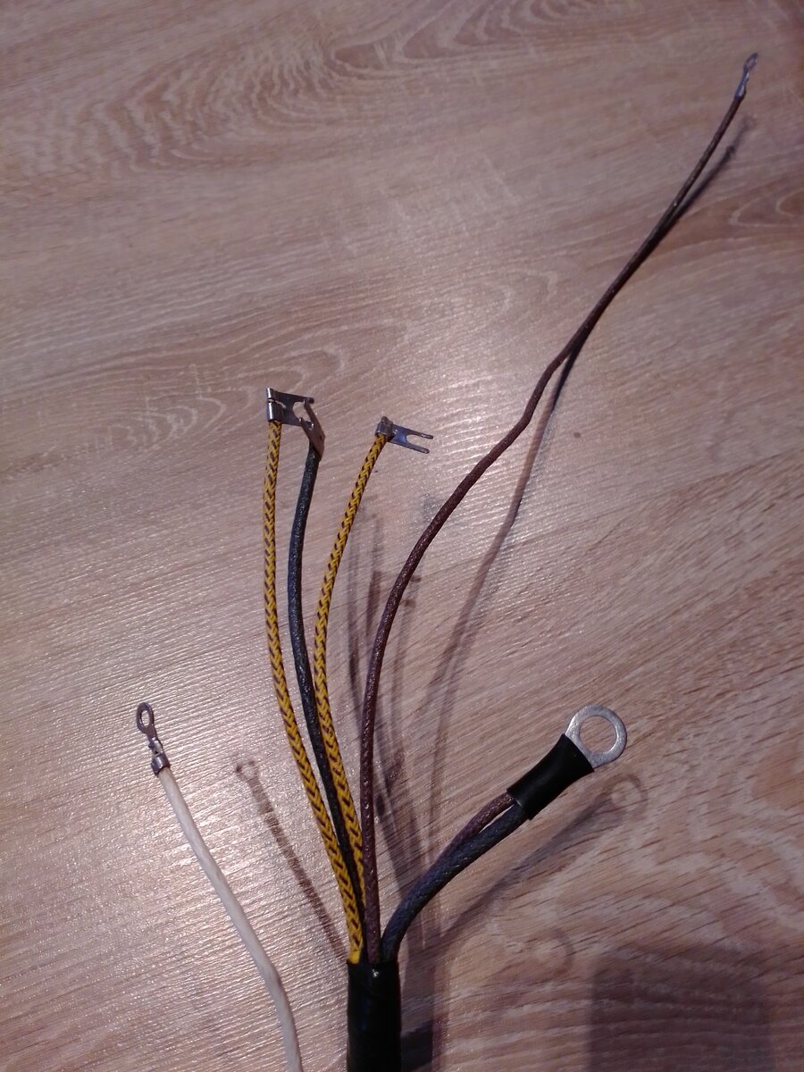

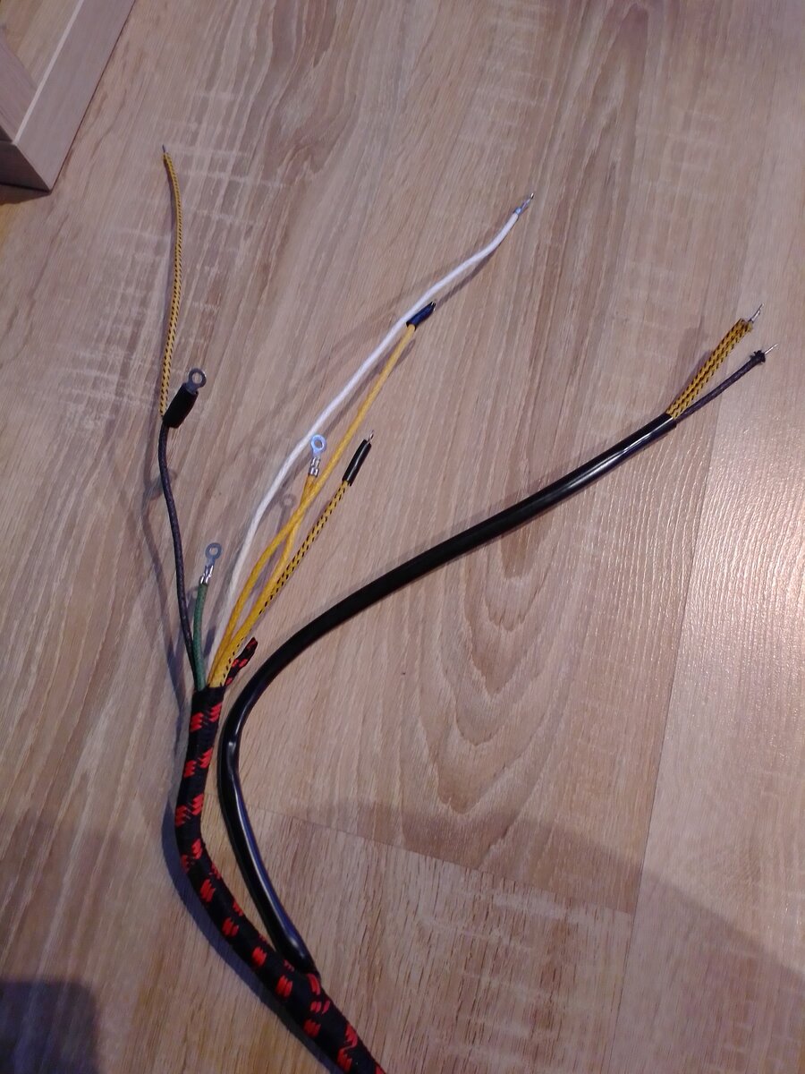

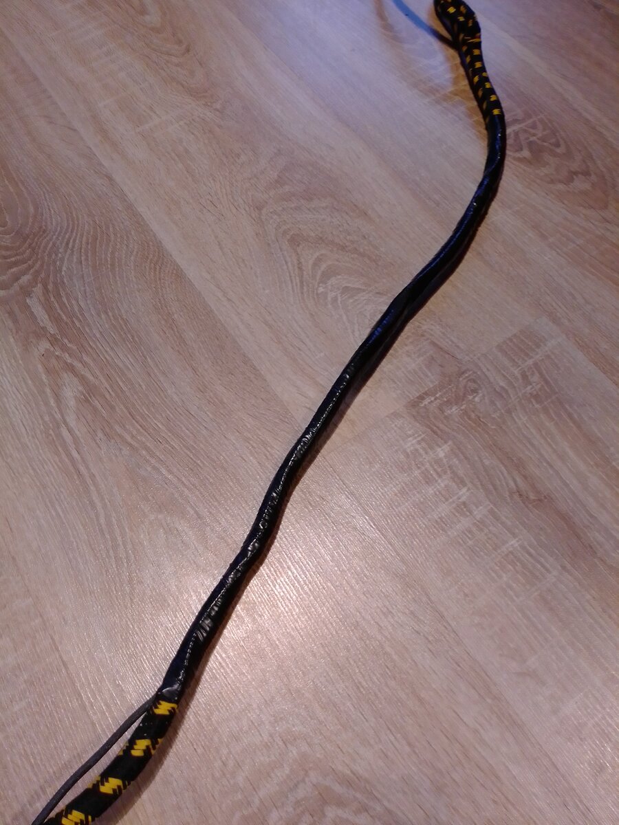

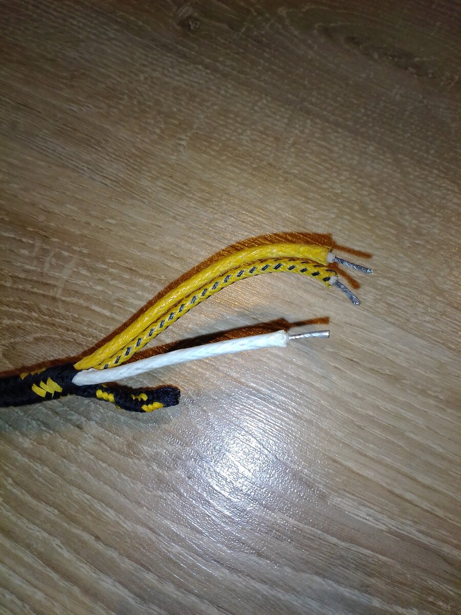

итак пучок сквозь салон:
IMG_2020_02_02_15_52_33_8756858393279629789896.jpgIMG_2020_02_02_15_53_26_9036321671340882602092.jpg
передний конец пучка, хвост в черной трубке похоже к концевику двери, остальное в приборку.
это похоже к плафону и второму концевику двери.

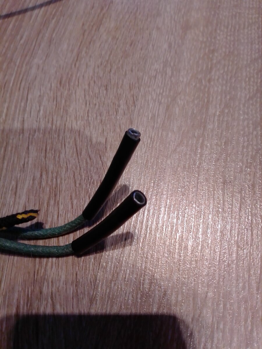

задний конец пучка...
...и его клеммы поближе.
Реакции: serGS

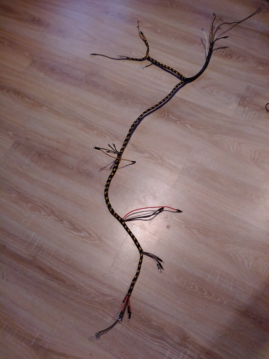

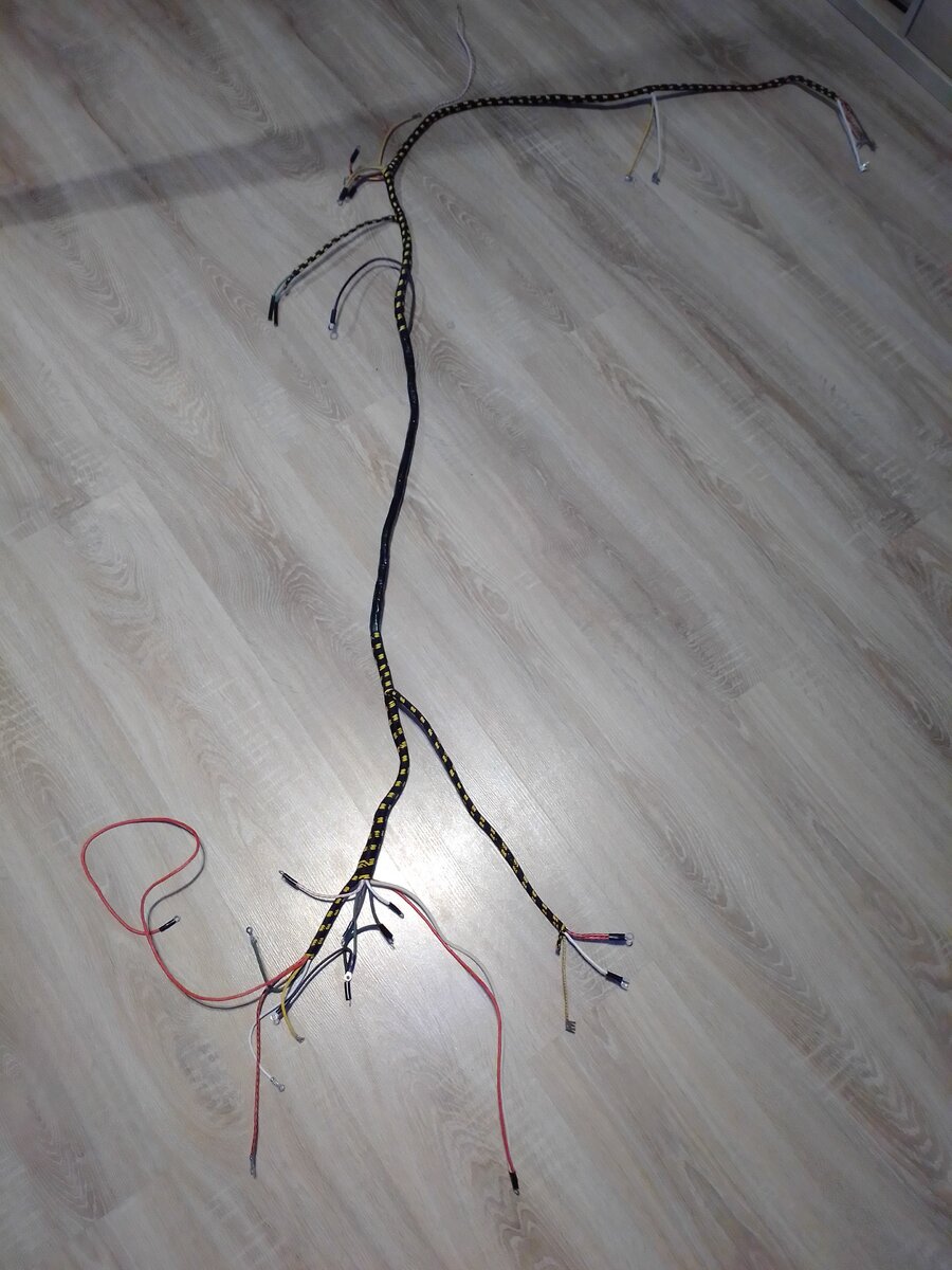

Старик Макгаккет
1 773
3 895

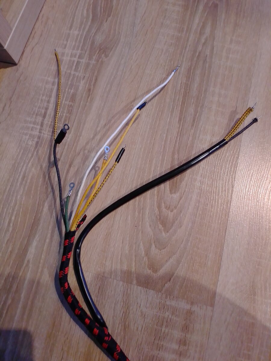

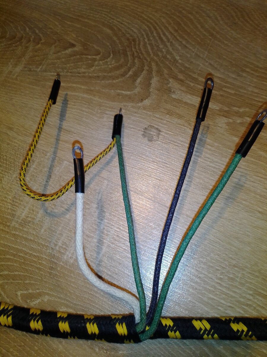

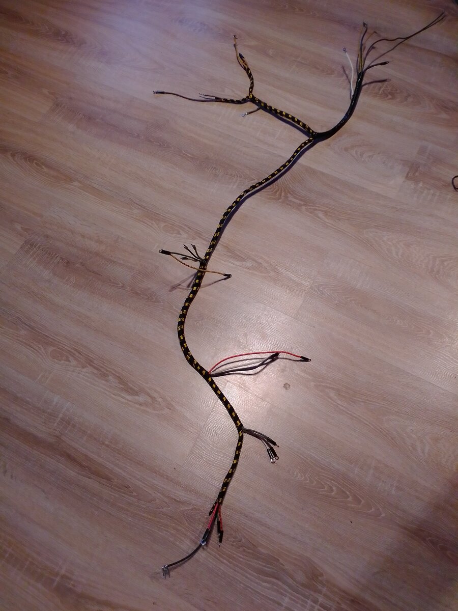

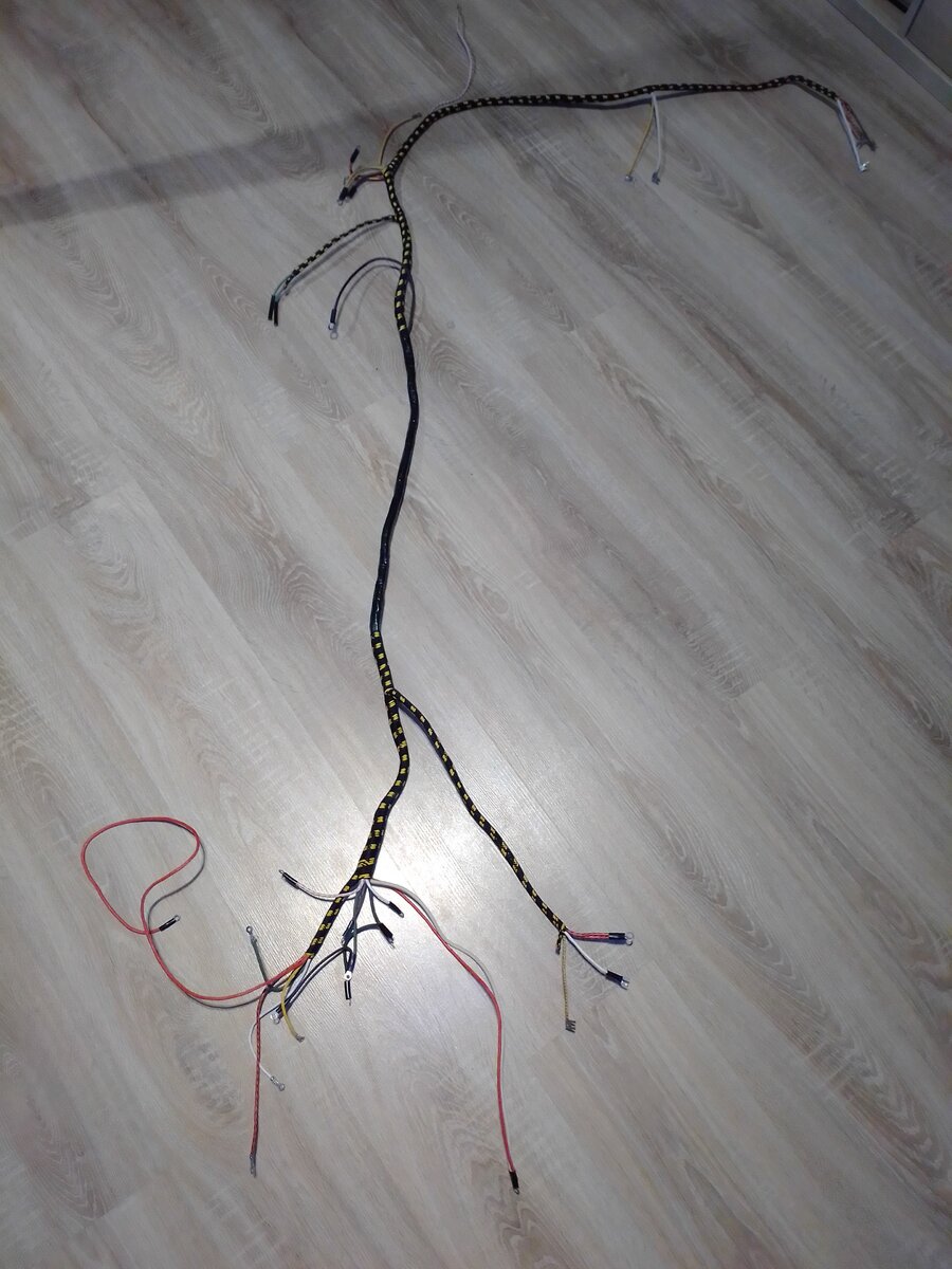

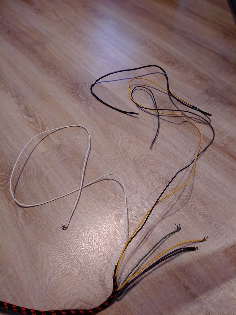

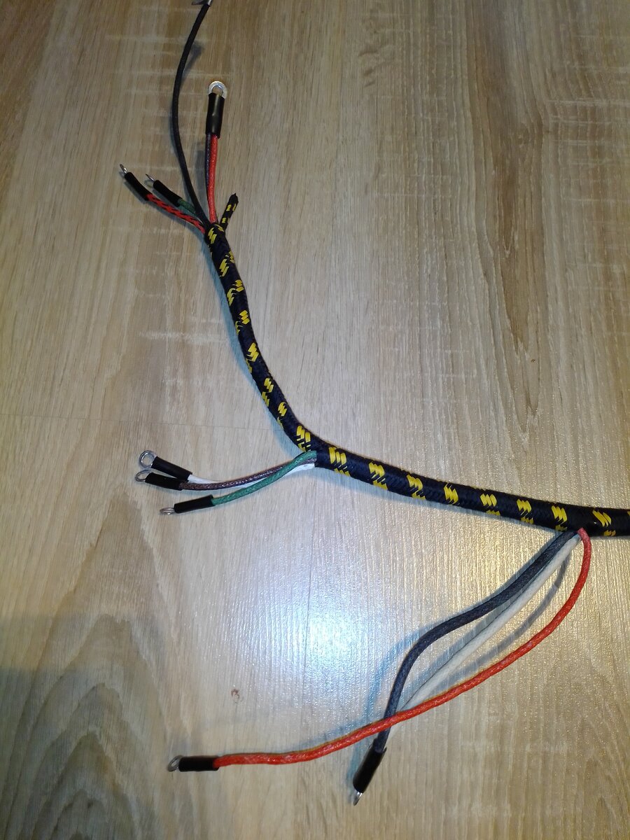

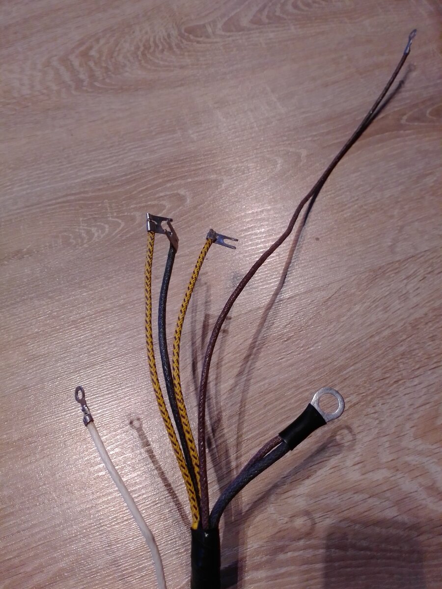

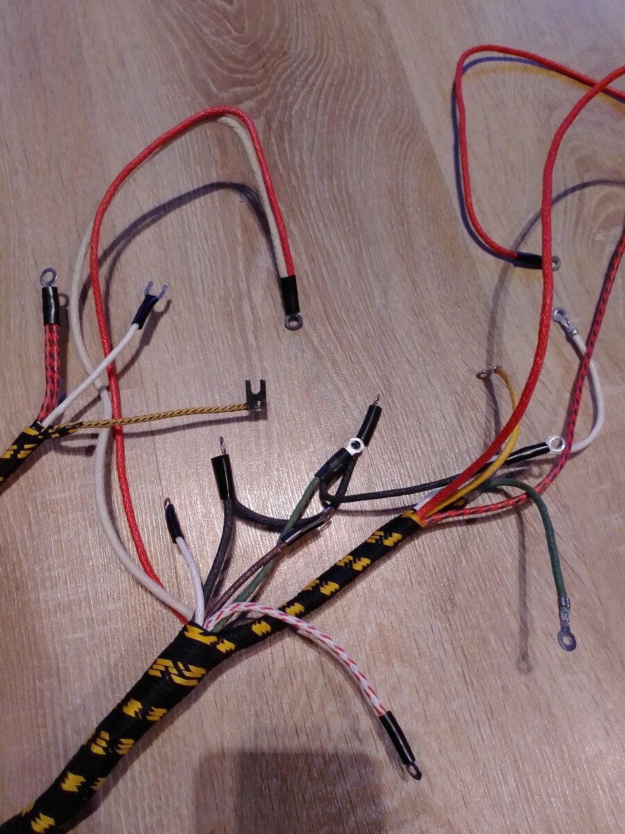

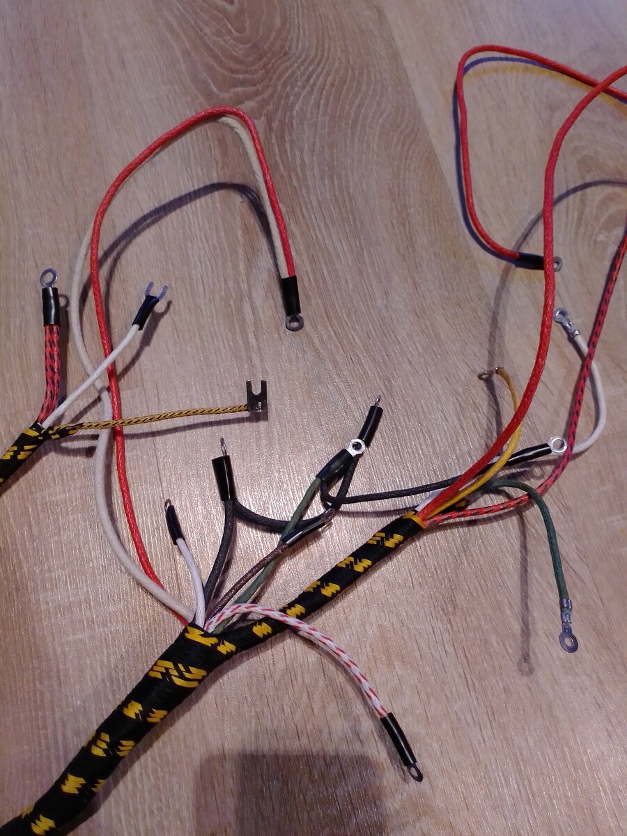

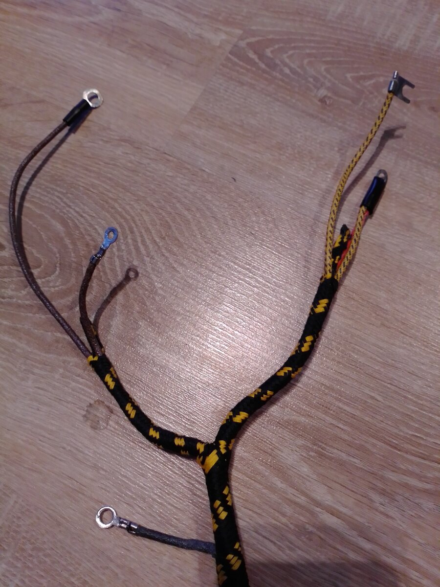

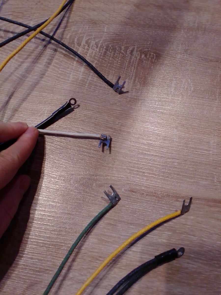

пучок по левому брызговику
на реле сигналов
на датчик температуры
на включатель стоп-сигналов
внутрисалонная часть к замку, приборке и блоку предов кажется
Реакции: serGS
Старик Макгаккет
1 773
3 895

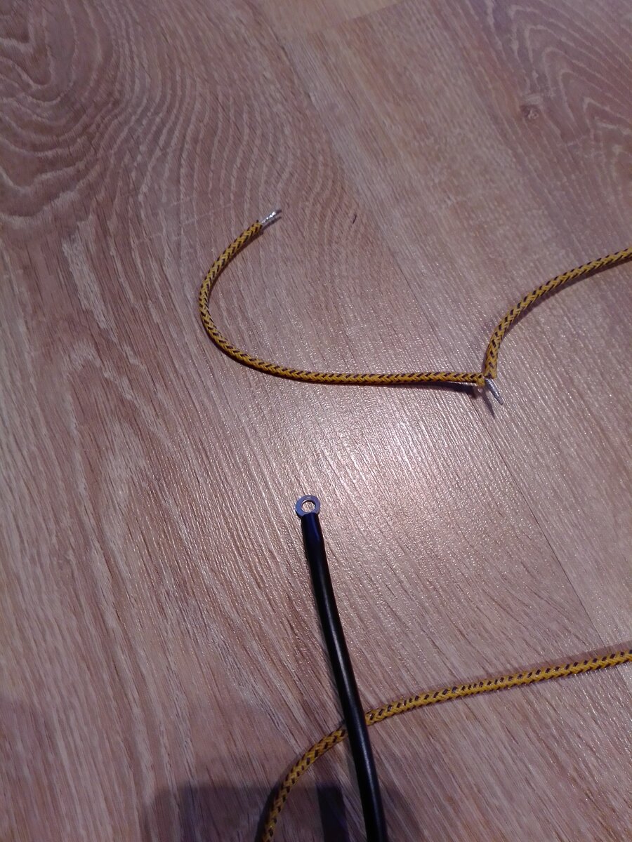

часть этого жгута покрыта изолентой.зачем- пока не знаю

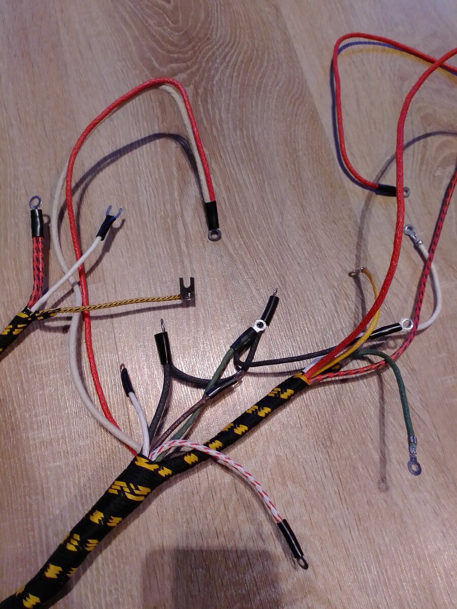

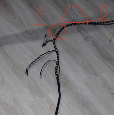

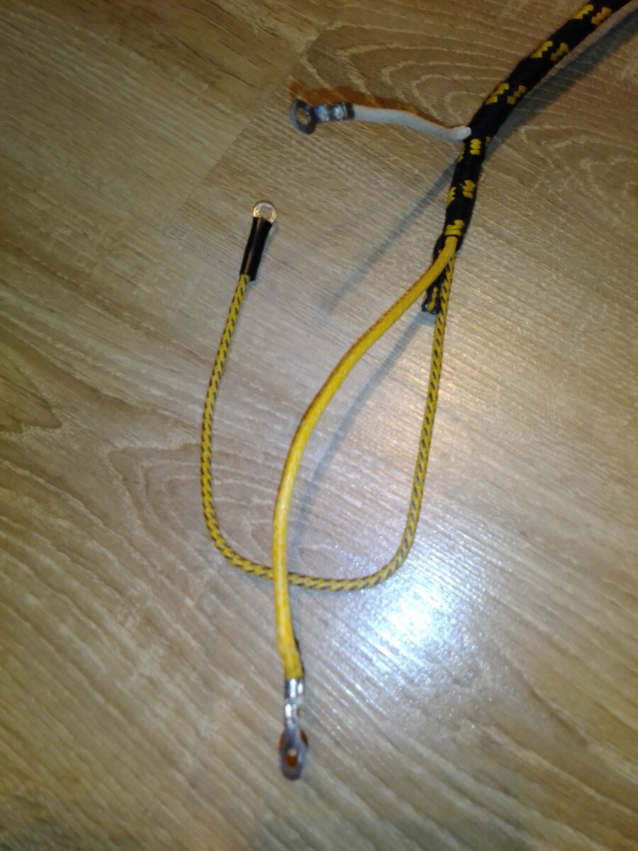

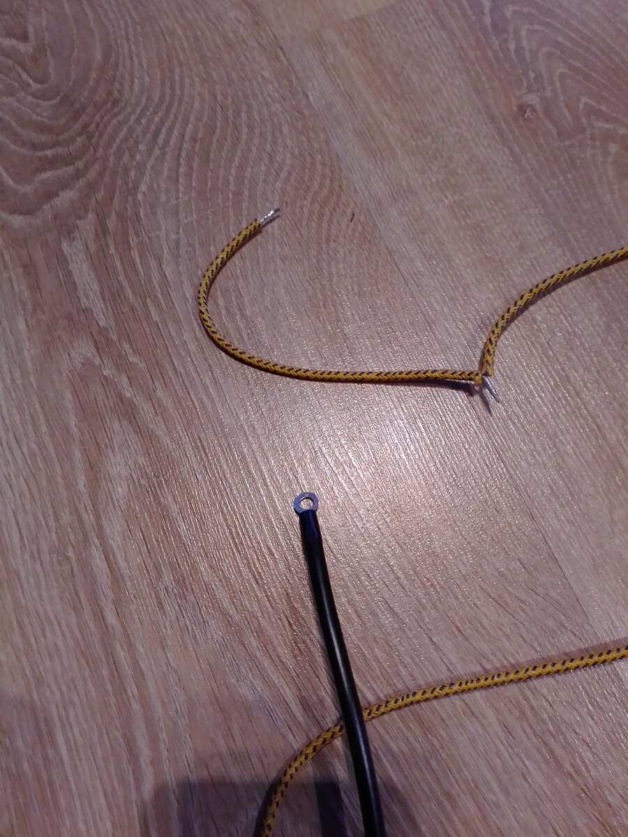

Кстати вопрос!
вот этот хвостик номер 1 куда??
У меня он пока «болтается».
Номер 2 для датчика температуры (3 серия)
Старик Макгаккет
1 773
3 895
это видимо жгут моторного щита
но какой конец куда я пока не понял ))))

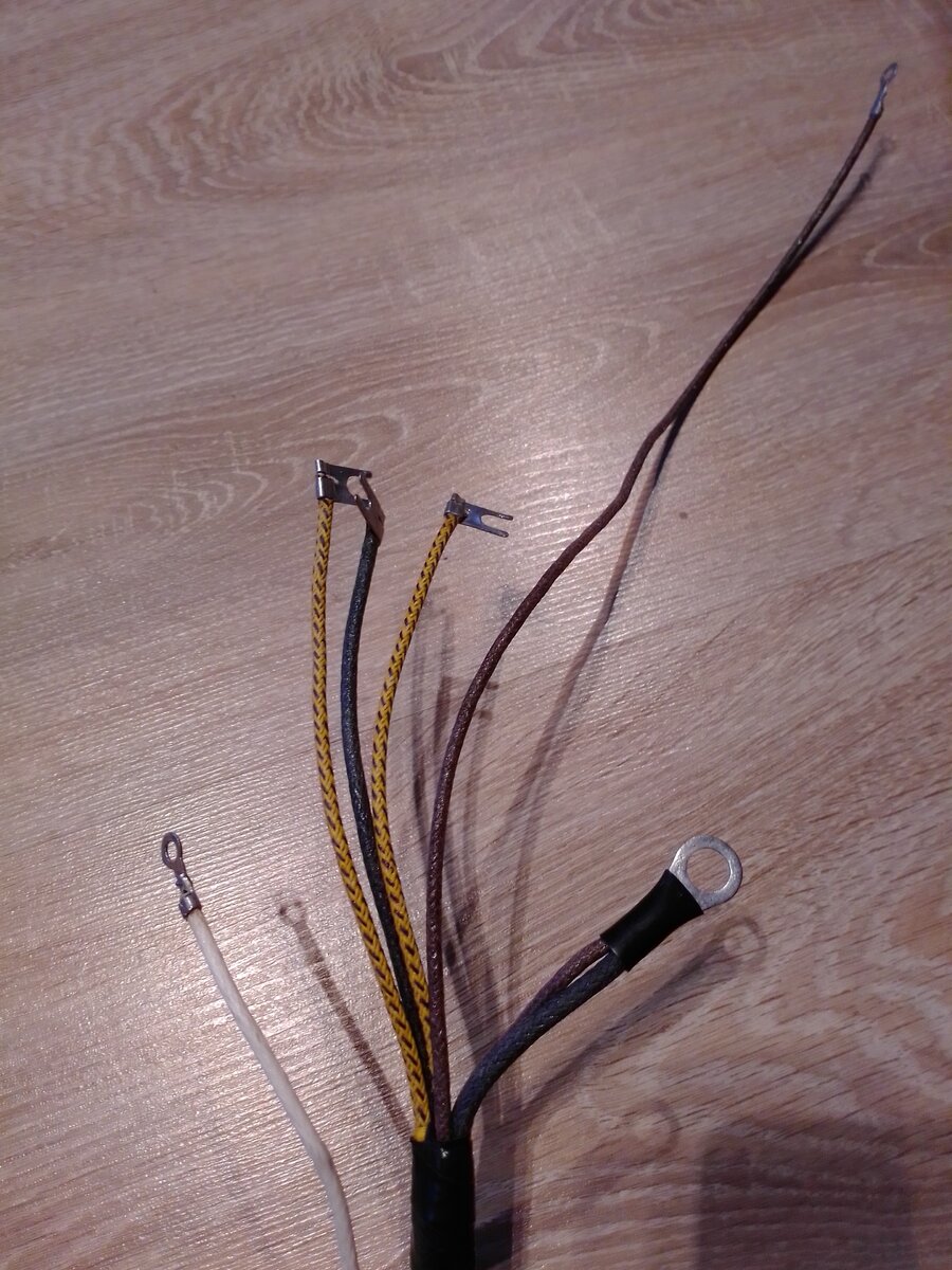

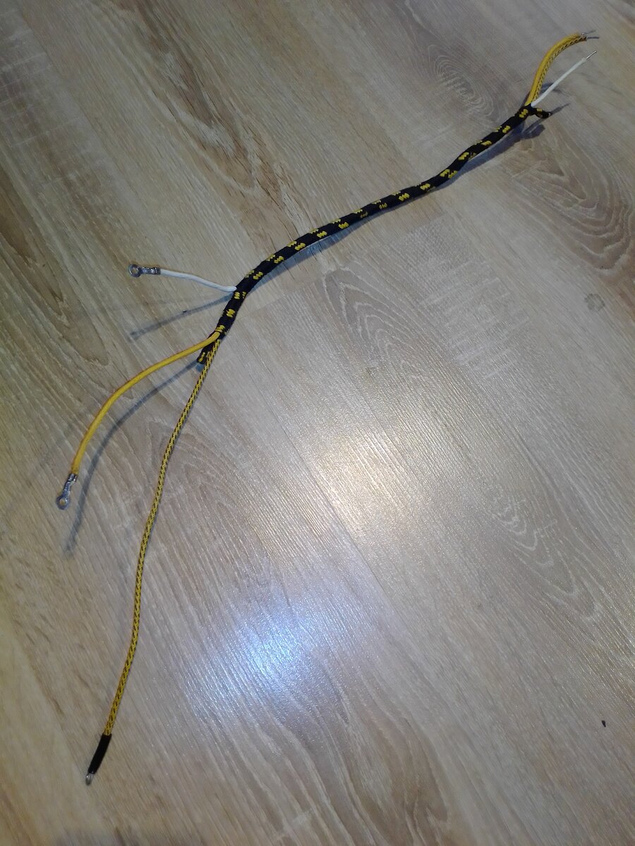

Старик Макгаккет
1 773
3 895

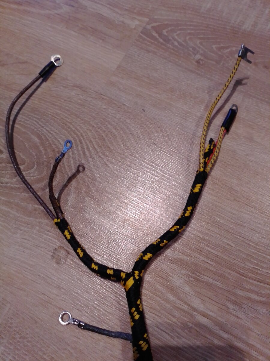

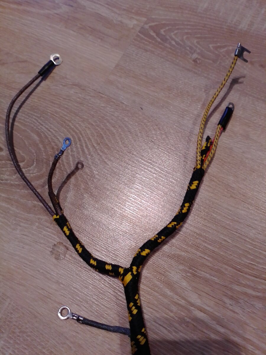

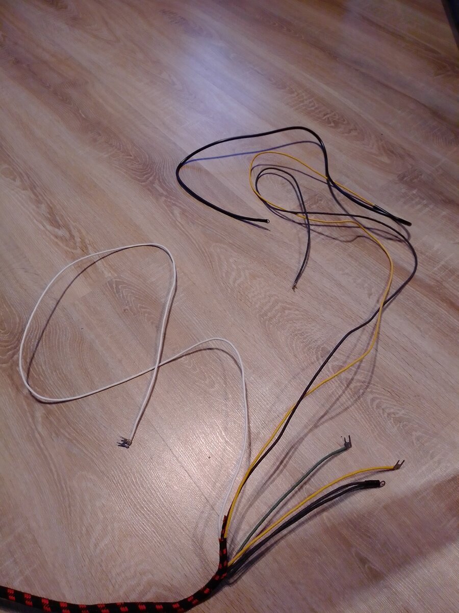

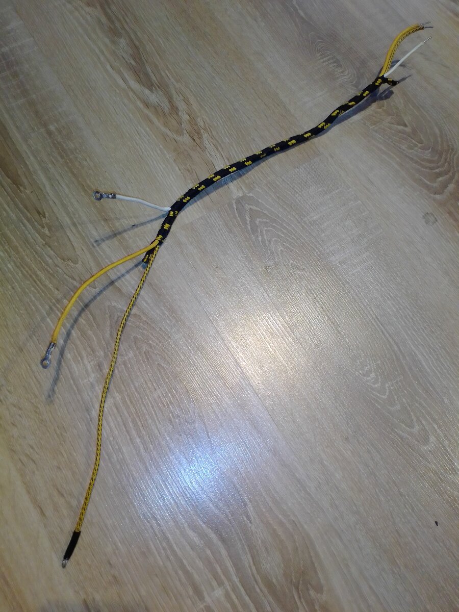

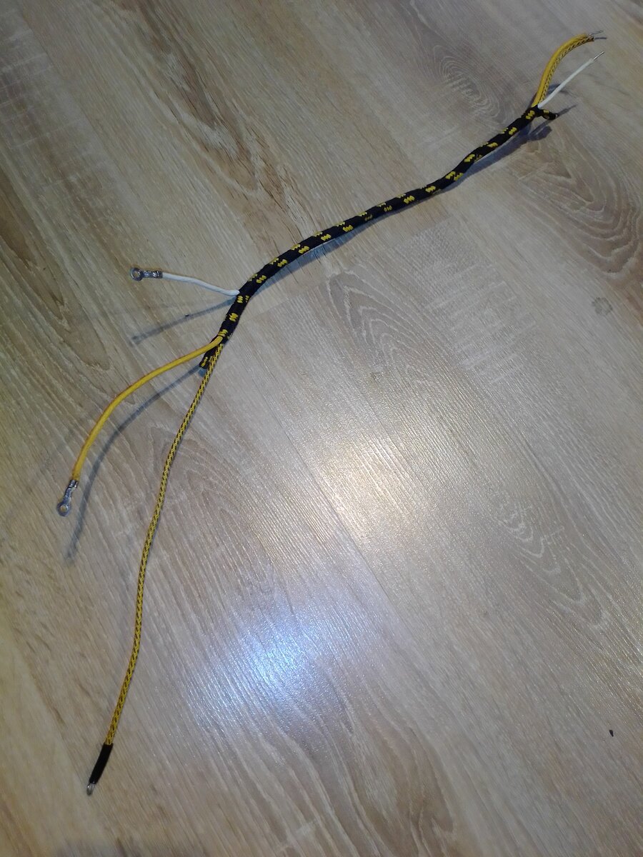

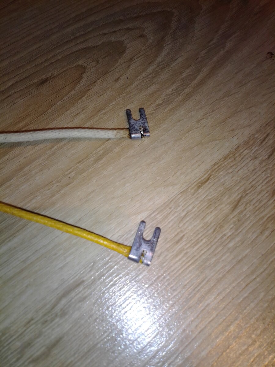

последний "коротыш"
IMG_2020_02_02_16_21_15_5538864387915944671878.jpgIMG_2020_02_02_16_21_52_3871060091025622408648.jpg
