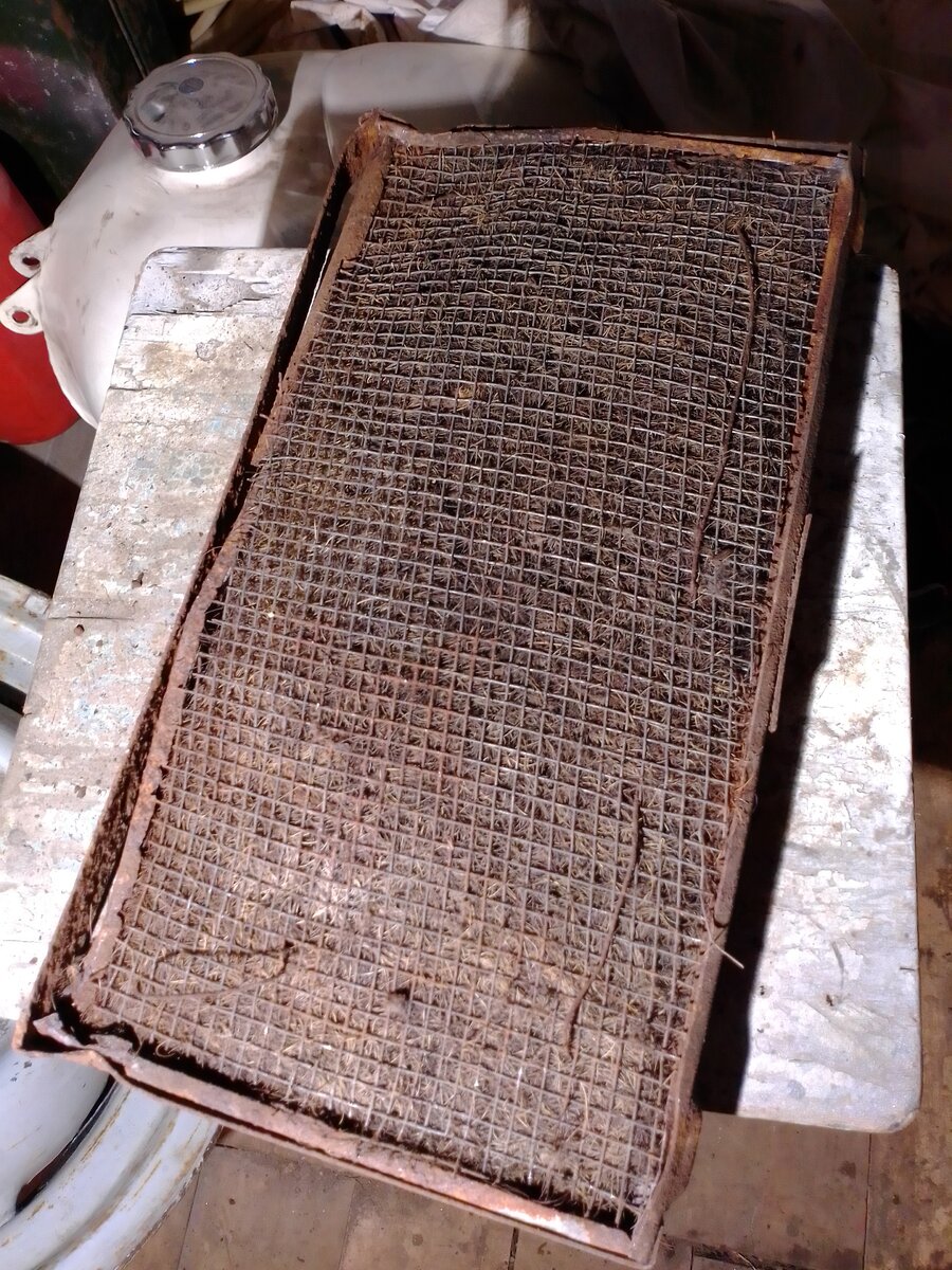

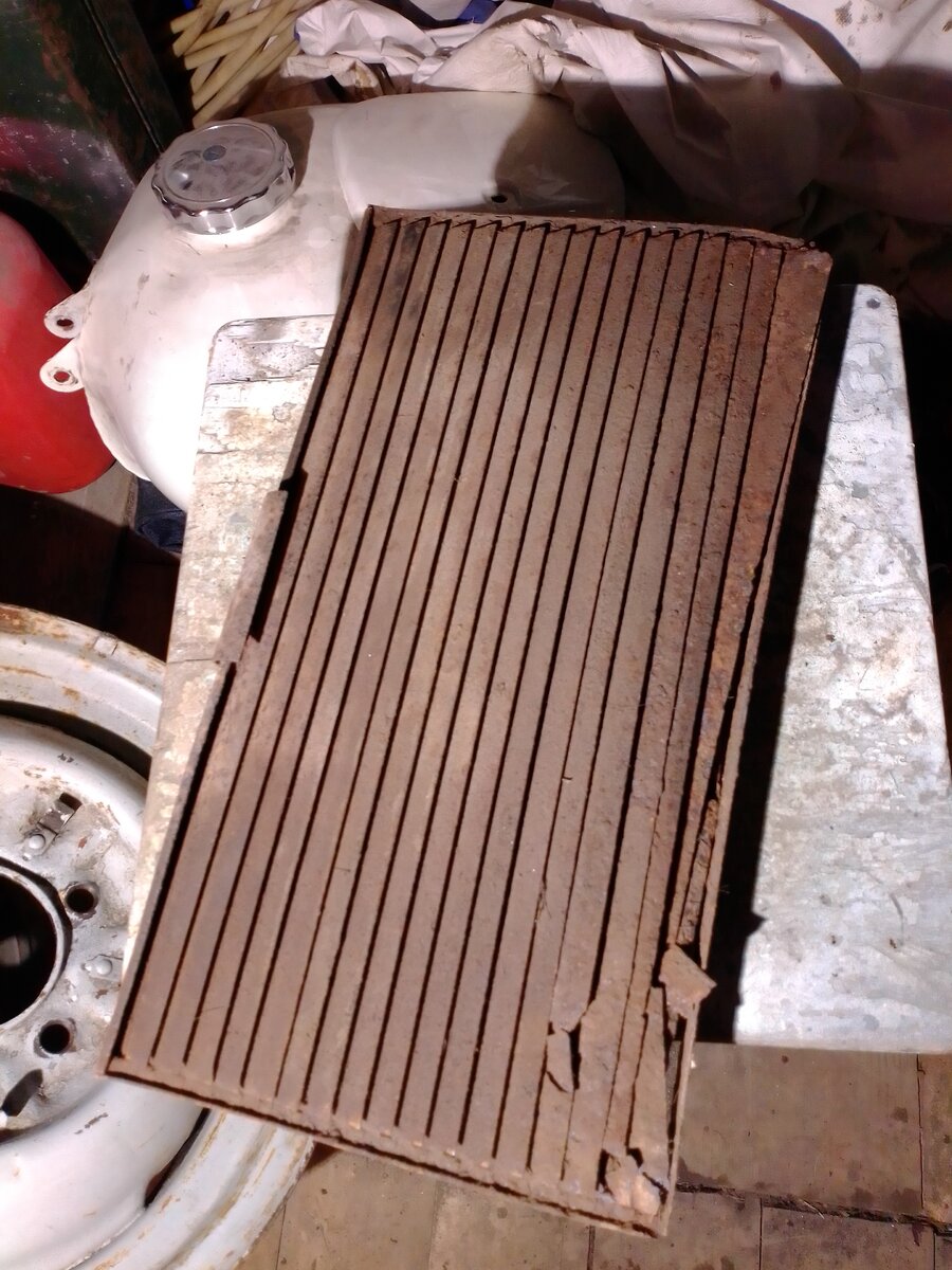

Из донорской печки удалось извлечь воздушный фильтр.
уж не знаю, что от негоостанется после чистки, но выглядит круто.
да и сама печка вполне крепкая

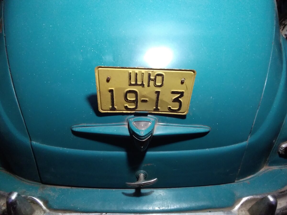

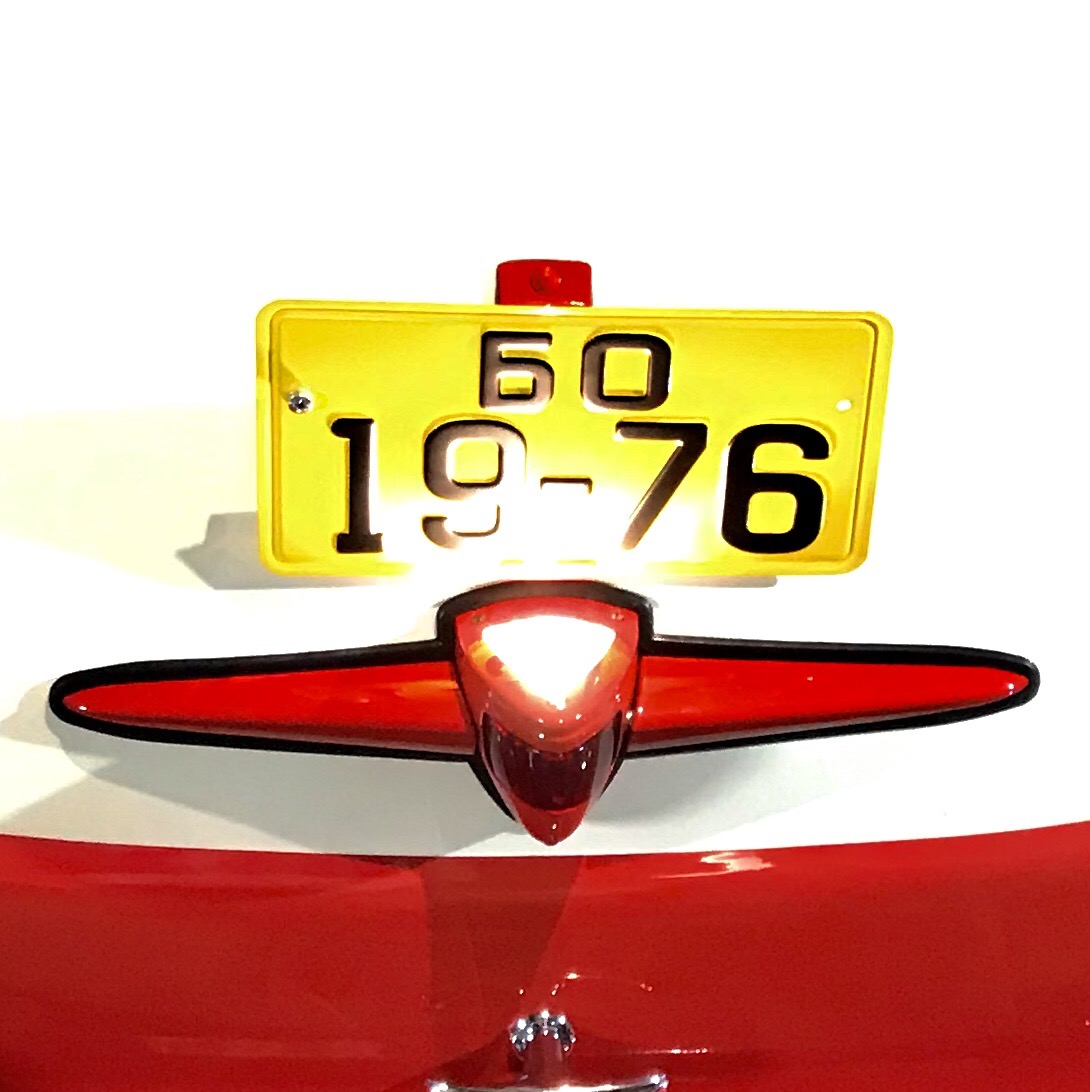

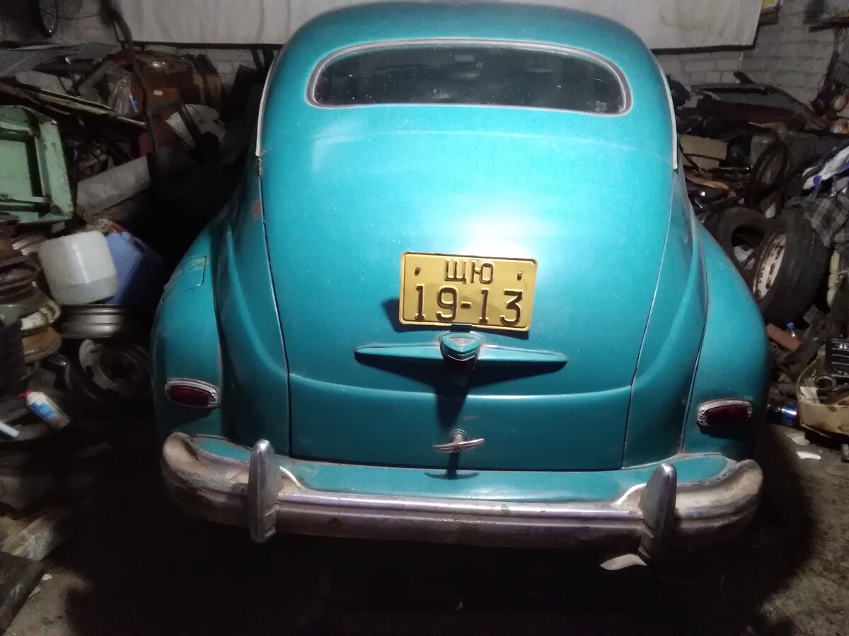

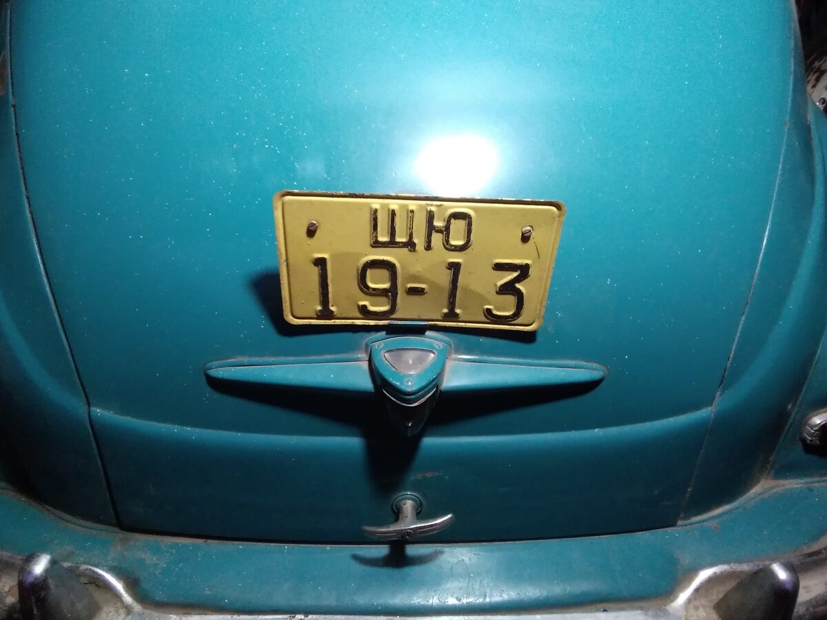

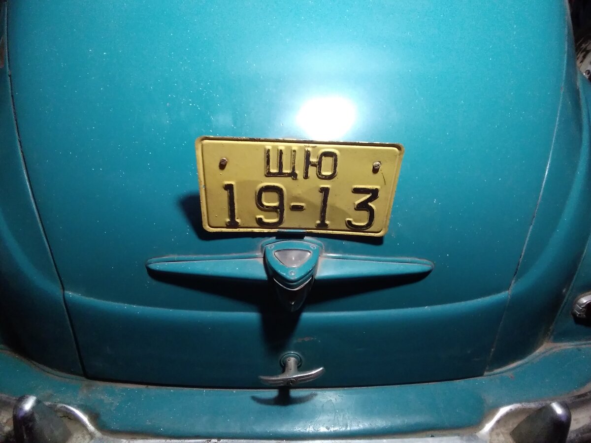

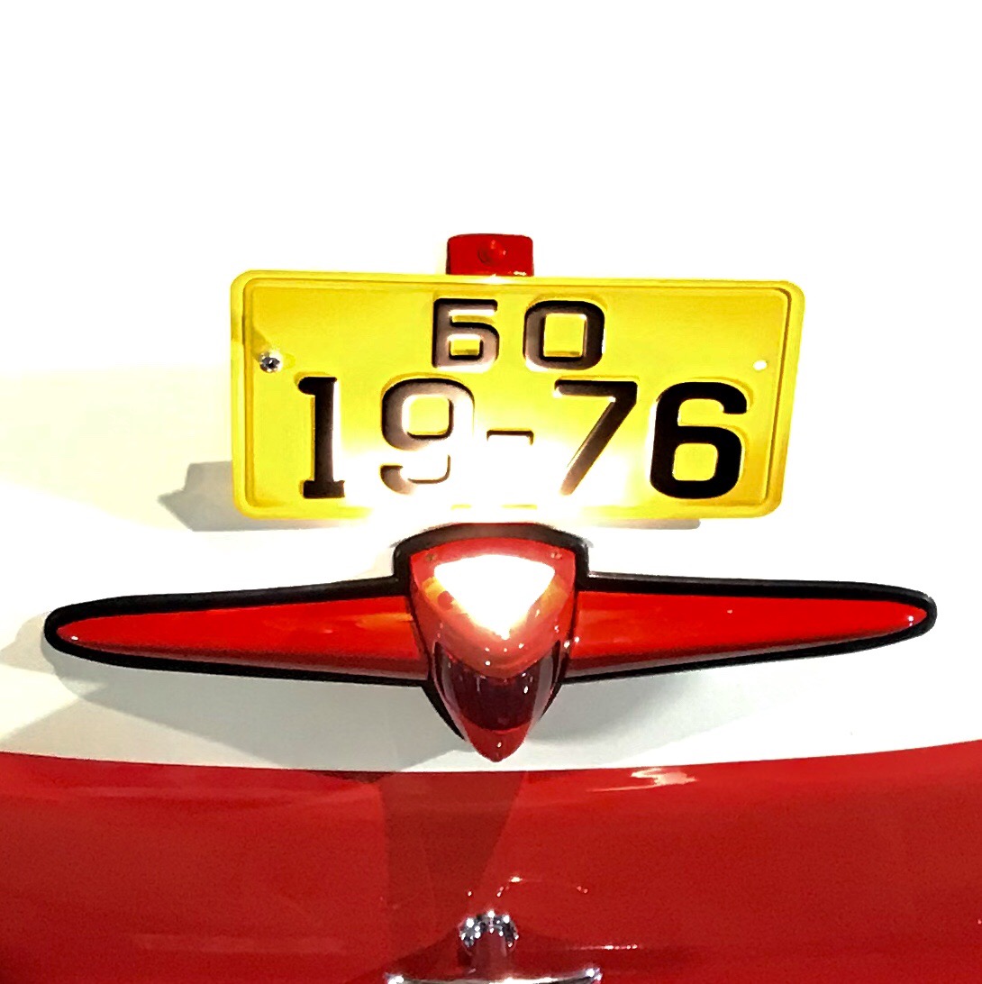

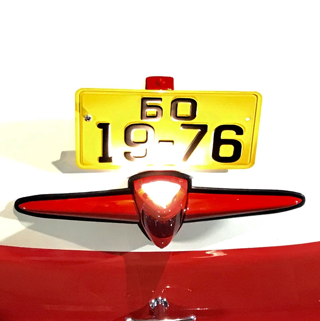

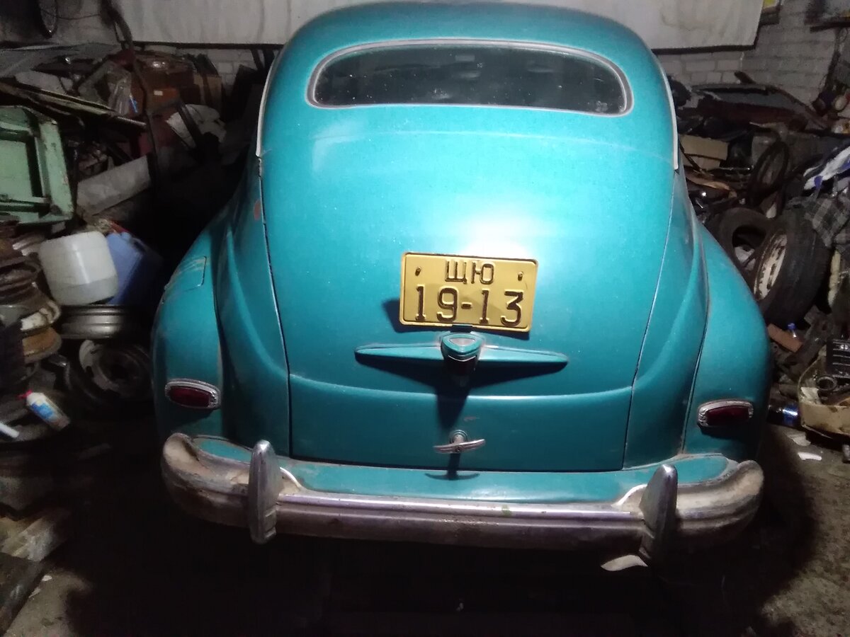

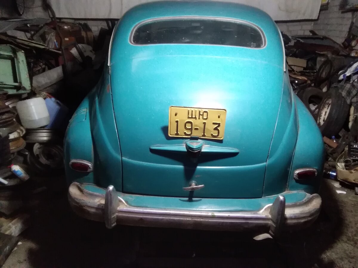

Вот моя на родных номерах 1954 года
Вот теперь понимаю почему у меня номер не устанавливается на болтики.... грешил на планку не родную, а оказывается у меня в номере дырдочки не там просверлены если смотреть их расположение относительно цифр:
13 390
5 811
Стандарт номеров 48 года и 58 года разный

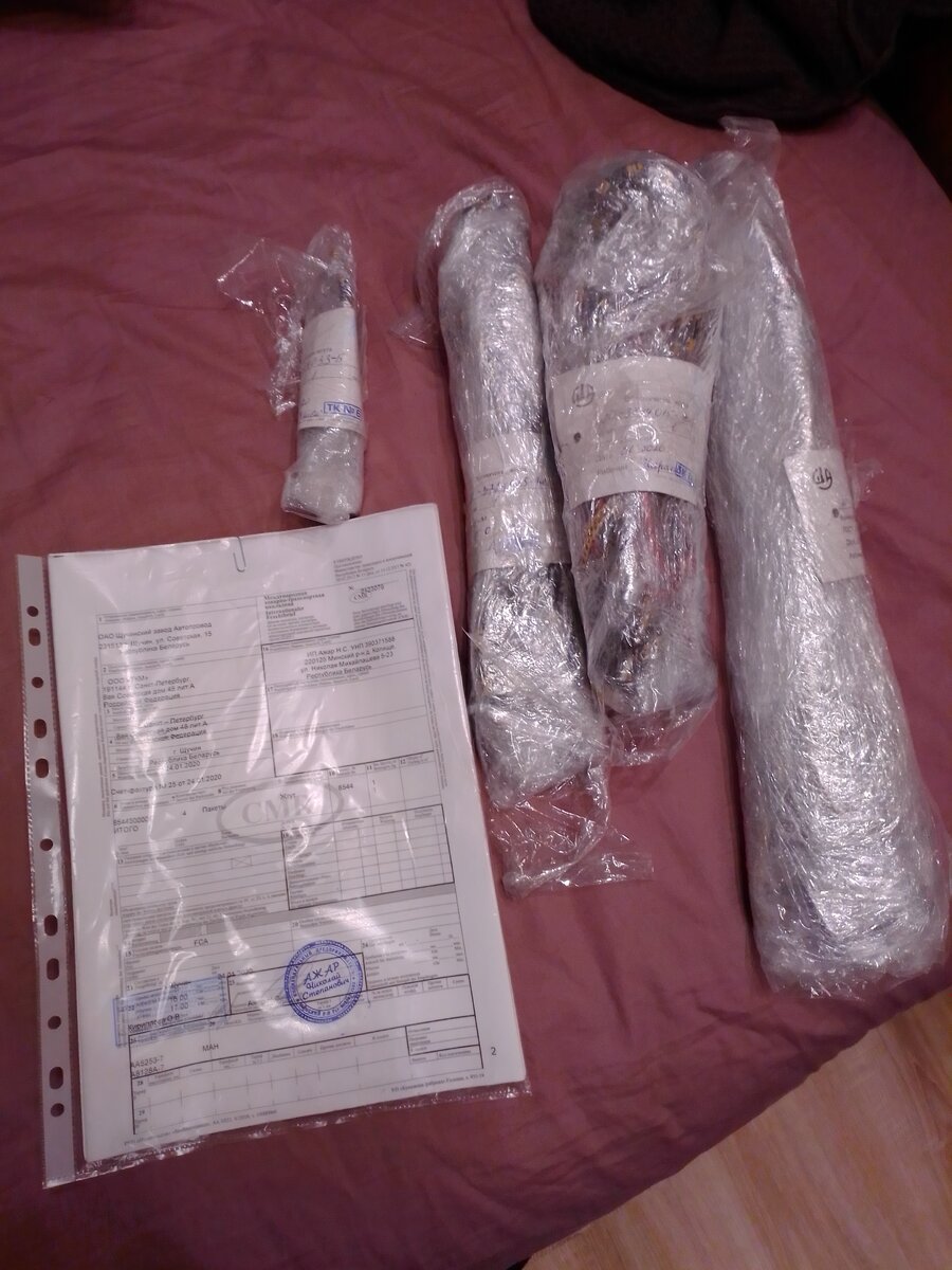

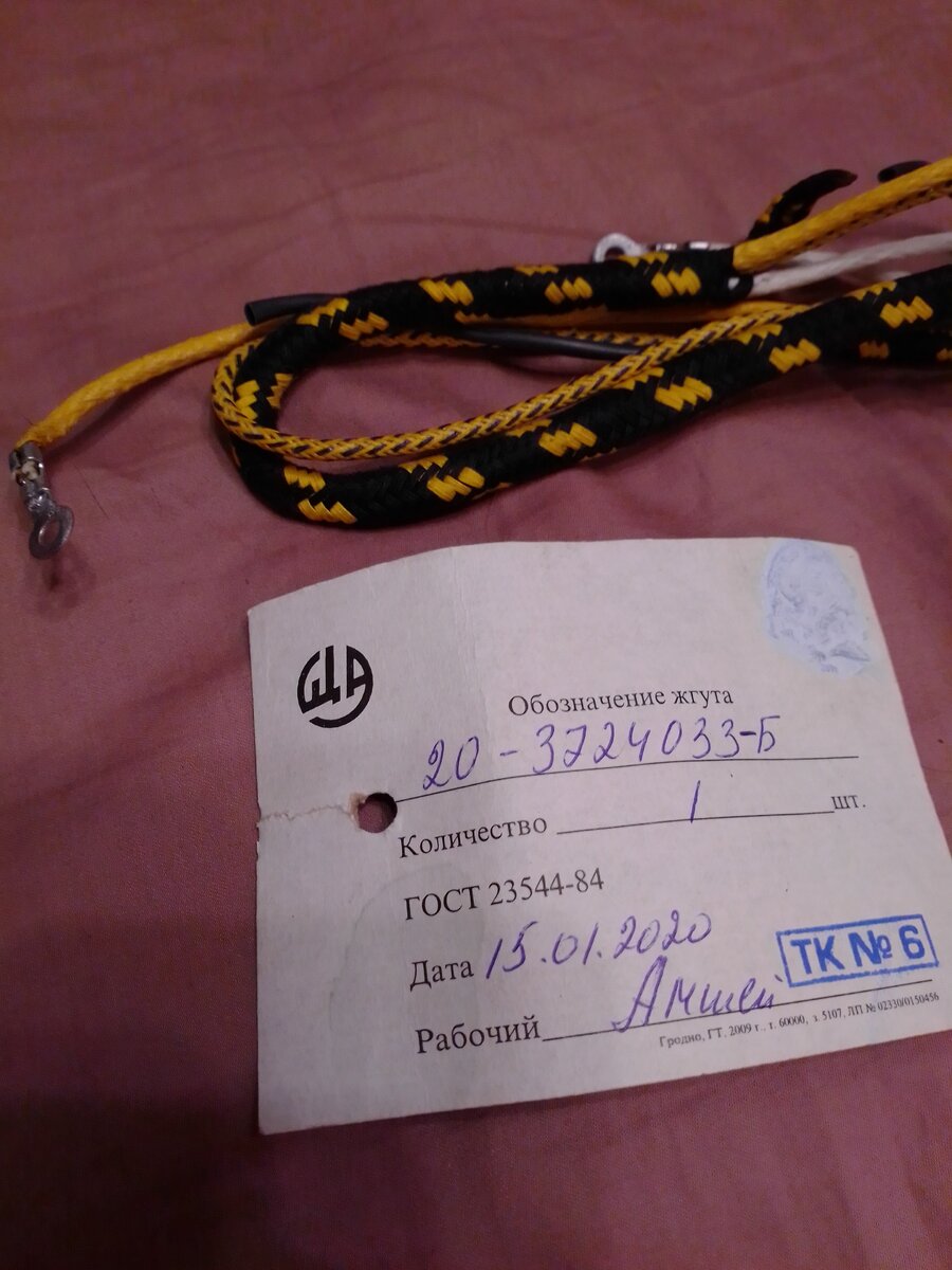

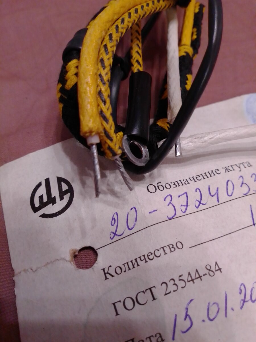

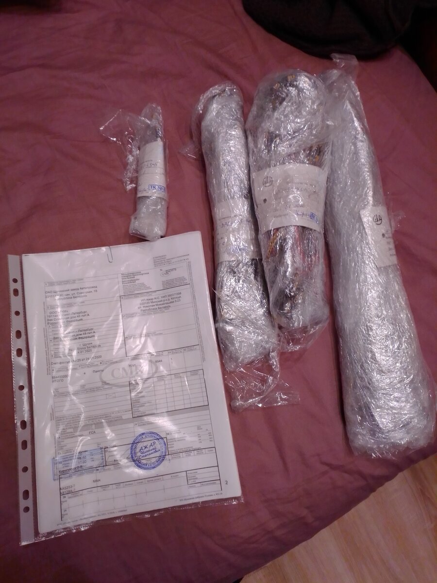

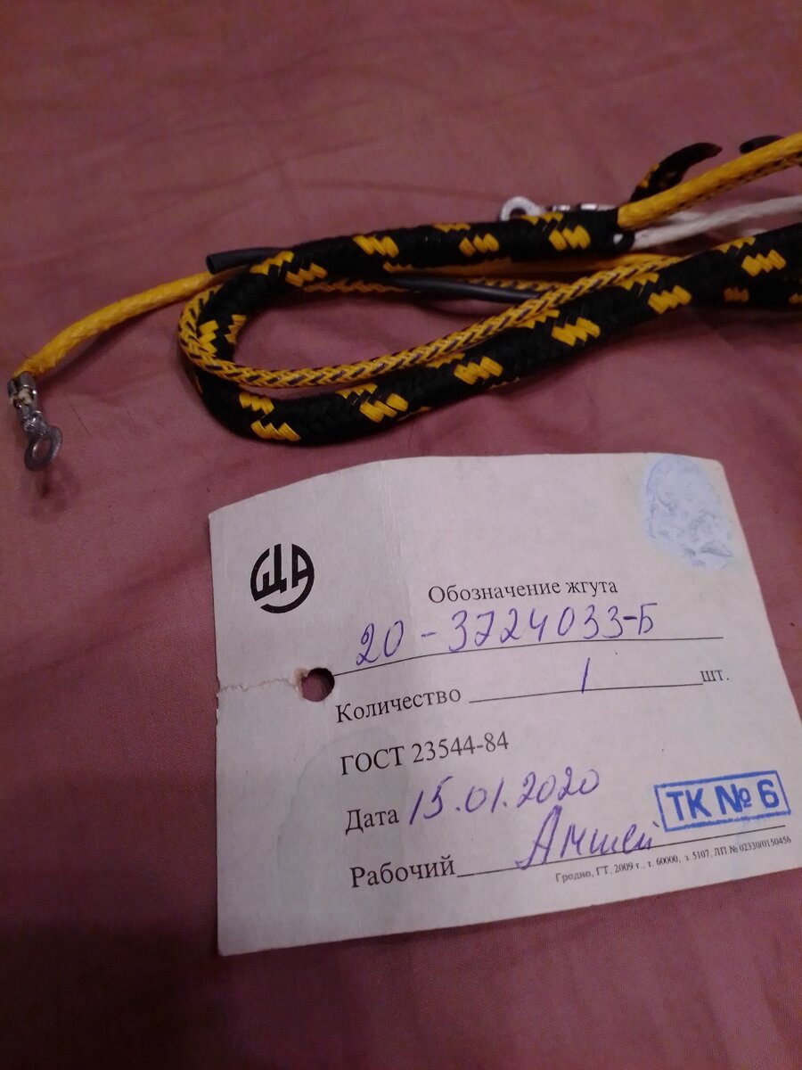

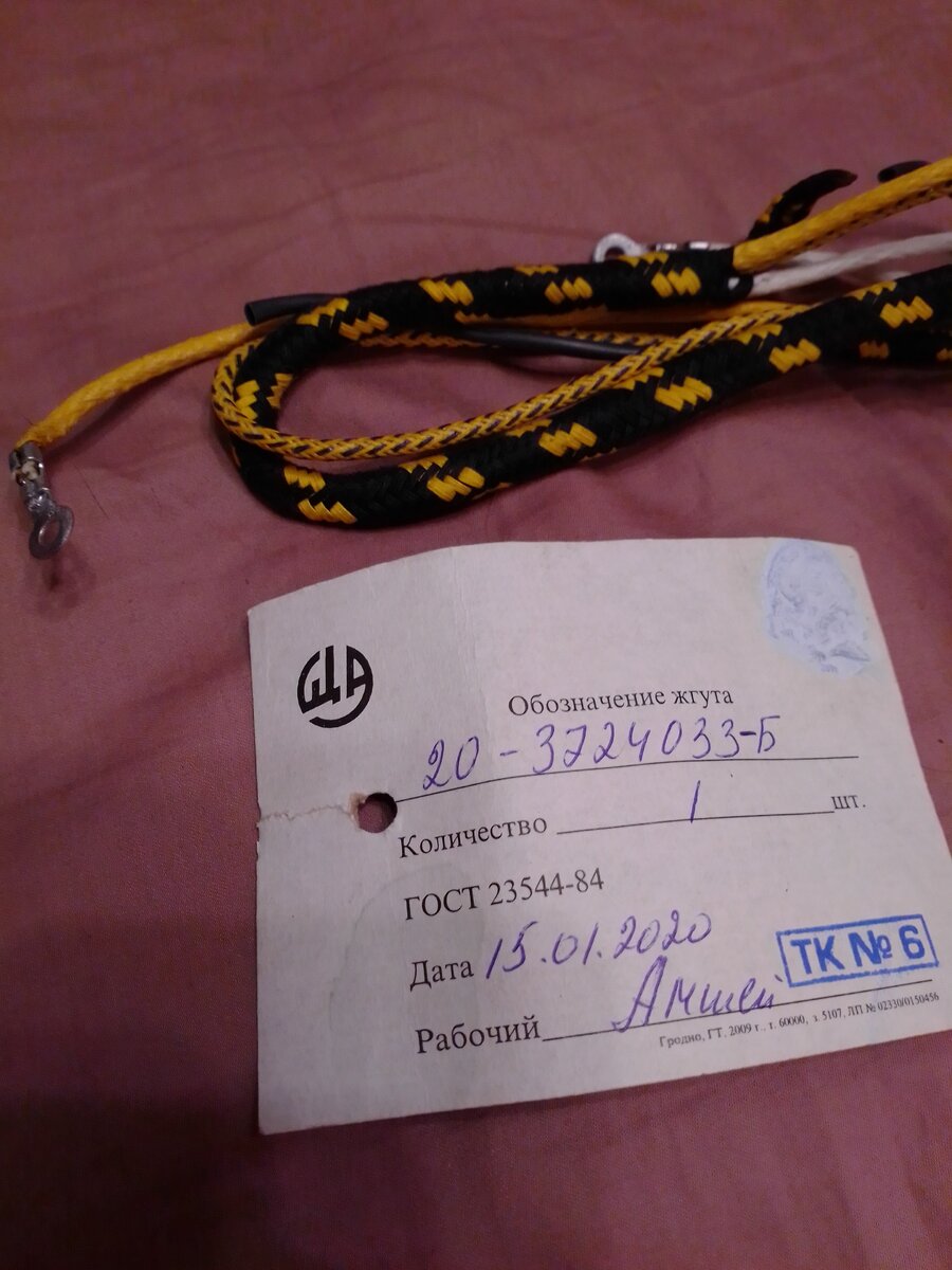

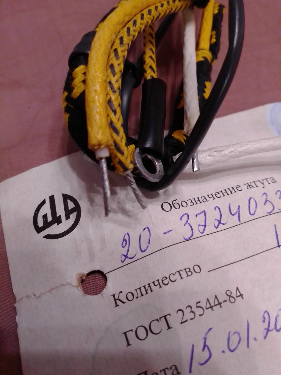

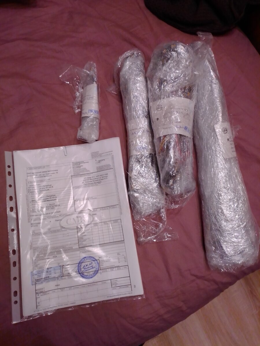

Февраль начался с хороших новостей. Сегодня получил посылку из республики Беларусь с комплектом проводки. Щучинский завод "Автопровод" любезно согласился изготовить косы по заводским чертежам. IMG_2020_02_01_22_24_29_7337053134059149853892.jpg
Каждый пучок снабжен карточкой
Все в тканевой оплетке, с пропаянными концами. выглядит очень приятно. IMG_2020_02_01_22_30_41_1608283024562693138749.jpg
и немного о ценах:
доставка обошлась в 2000 ₽ на руки водителю.
Огромное спасибо за контакты и консультации одноклубнику Самвэлу "СЭМ".
serGS
30.11.2012
163
218
А можно поподробней, комплект на всю машину? У них уже готовые есть комплекты или по чертежам заказывать надо?
Старик Макгаккет
1 773
3 894
Рассказываю. На заводе есть документация на 4 основных пучка для машин 2 серии (номера могу потом написать). Всего их по каталогу кажется 8. И по сериям некоторые жгуты слегка отличаются. В наличии этого добра нет, но они легко делают на заказ. Сложность в том, что работают они только с юрлицами, т.к. нужен договор на изготовление. Лично я заказывал через одно из ООО у себя на работе. Кстати они еще обещали ндс 20% вернуть )))) Доставка тоже непростая, но контакты перевозчика есть и он быстро все провернул.
