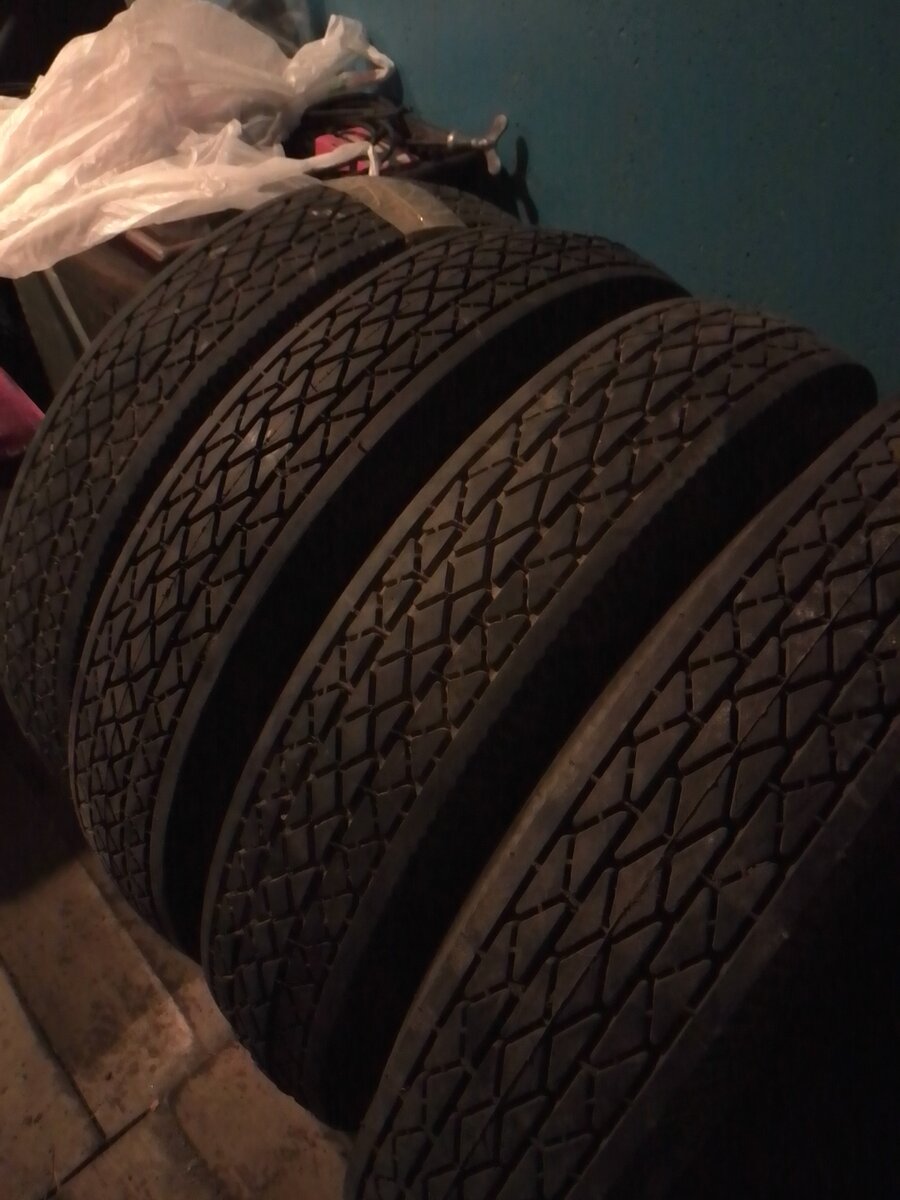

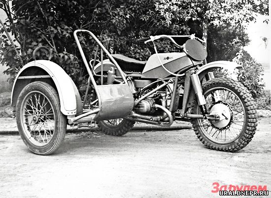

Похоже, но мои еще более зубастые!
Победит
23.06.2011
1 990
2 191
60
Москва, СВАО
Тогда скорее всего современного производства грязевые. У меня такие стоят на деревенском К-750. Огонь!

Вот это тема!

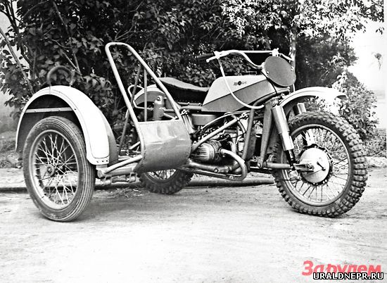

А я видел живого полноприводного не то урала не то днепра.
Я его из гаража выселял лет 10 назад по зиме :)
С приводом на переднее тоже? Или вы про привод на люльку?

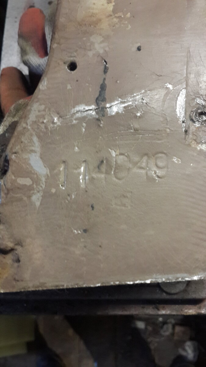

Отделял донорскую торпеду от моторного щита. Нашел номер кузова на куске стойки. Оставлю на память.

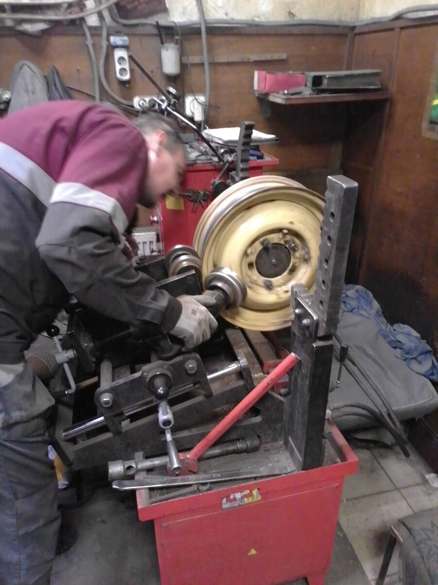

Итак сегодня сделан еще один маленький шажок к Победе. Вся разномастная коллекция колес, накопленная за это время, была отправлена на шиномонтаж. Все старые покрышки были сняты и диски прокатаны.
станок для правки впечатлил своей монументальностью.))))
Теперь на очереди песочка и окраска. А потом останется только обуться и колеса готовы!
