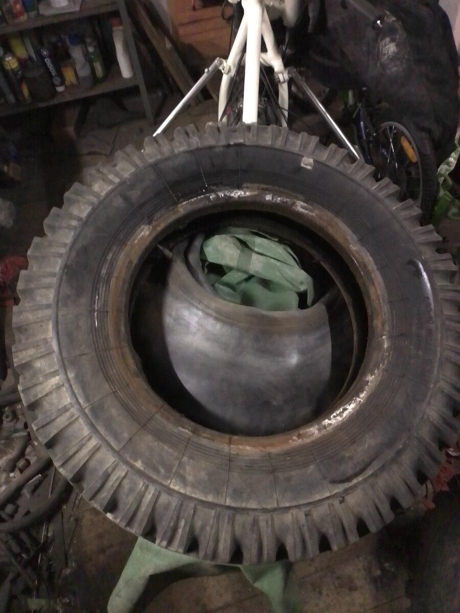

Кстати, может кому нужны такие покрышки?

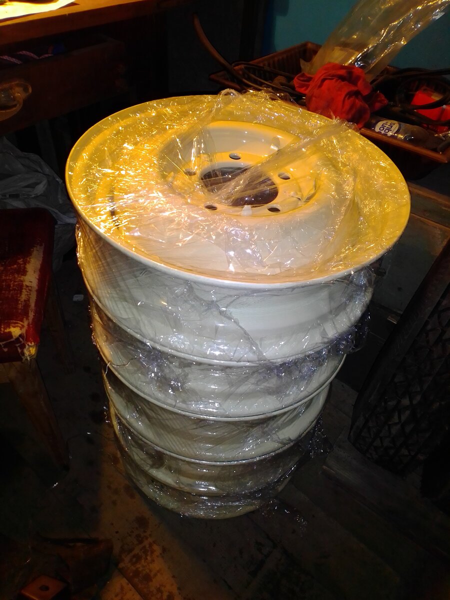

Всё. Отвез сегодня диски в песок/порошок. Сошлись на цвете 1014. А все мысли уже о воскрешении заднего моста)))))

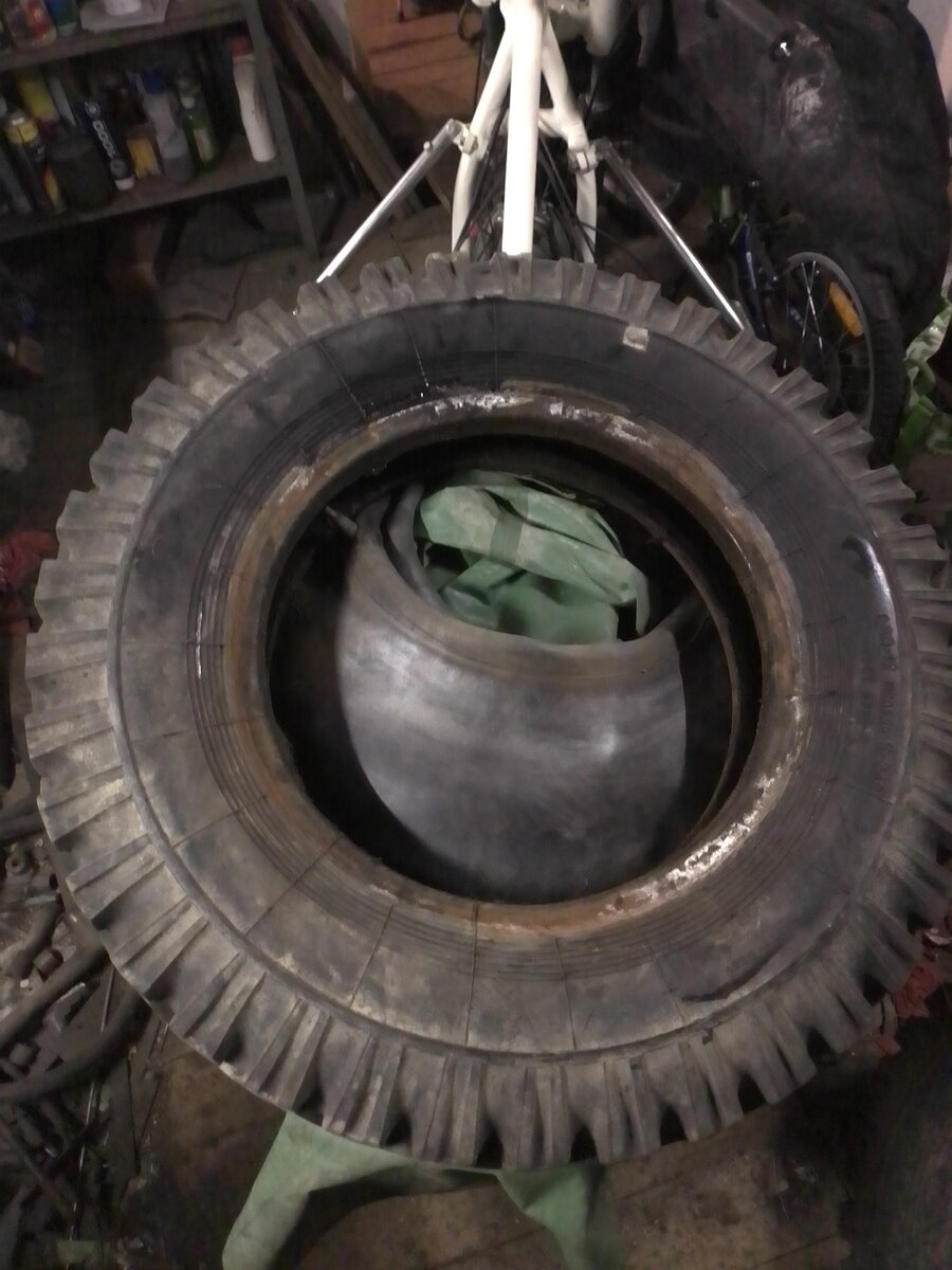

Коллеги, подскажите по камерам. Размер 6-16 в дефиците у продавцов. Чуть шире 6.5-16 нормально влезут? Вроде это Газель.

Есть 2 варианта с тонким и с толстым соском бери с толстым я брал на Седова там магазин 4х4

Дело было в 16 году адрес Седова 17

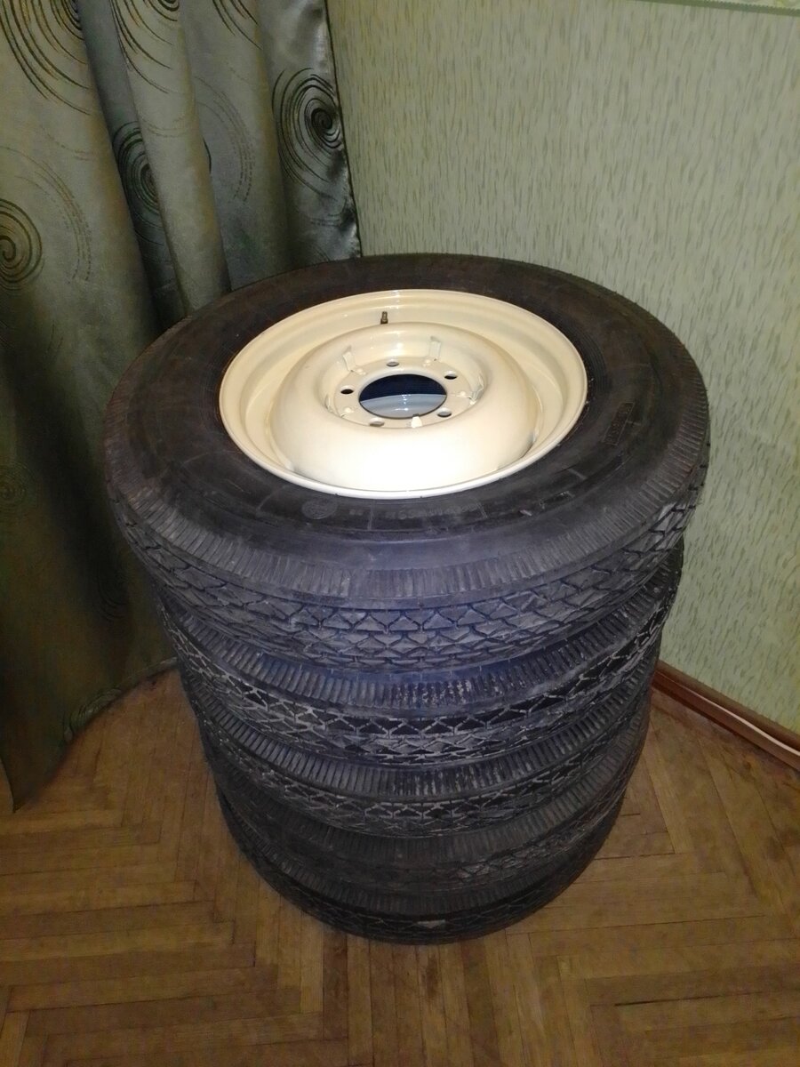

Вопрос с колесами решен.

Красивый наборчик.
Сколько порошковый окрас обошелся?

Без балансировки? Ради интереса не крутанули на балансировочном станке?

Крутанули первое собранное. 150 наружу и 300 внутрь попросило)))) но правда у них станок без шпилек. Решили сразу не уродовать колеса грузиками. Пусть отлежатся в сборе, да обкатаются немного, а там посмотрим.

Тоже крутил свои, грузы кошмарные от 200 до 300 грамм. Пока не вешал.
посмотрю ходовые испытания. Может покрышку на диске покручу.

У меня на одном тоже много хотело,около 400, все решилось другим шиномонтажником просто покрутив балон. А грузики не очень замены,если только по началу, а потом и не замечаешь.

На станке резина реально восьмерит. Видимо сказались годы хранения без дисков. До лета похраню в собранном виде, а там еще раз покрутим.
