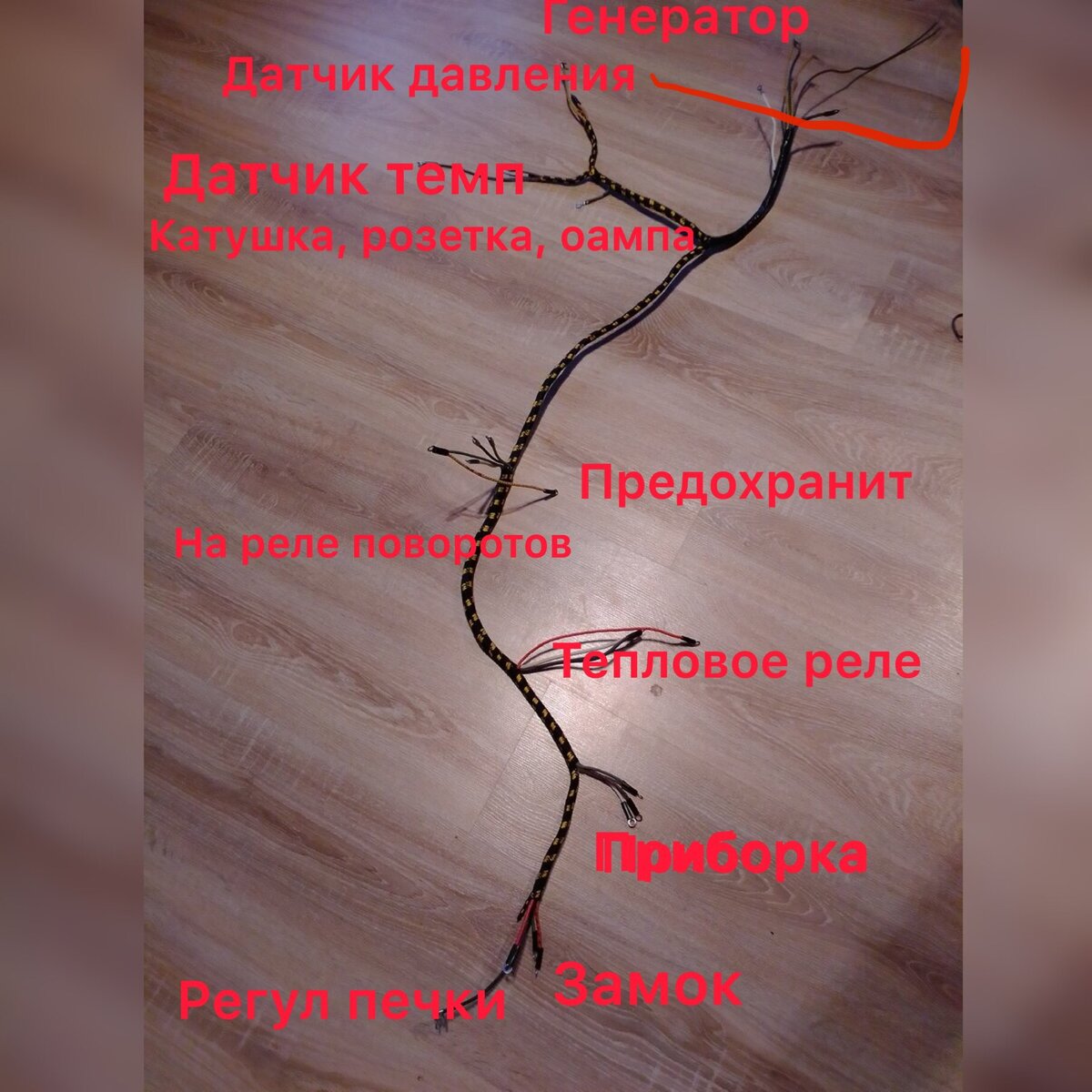

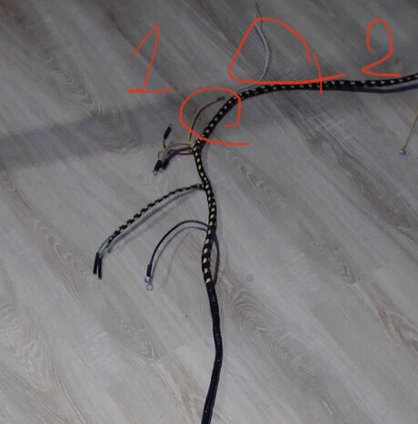

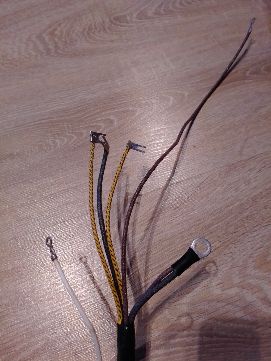

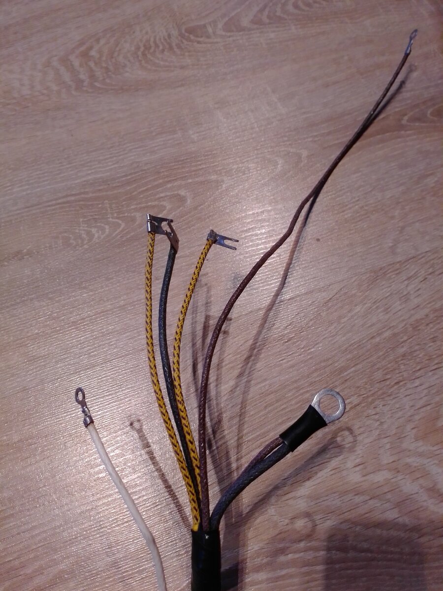

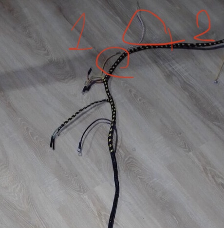

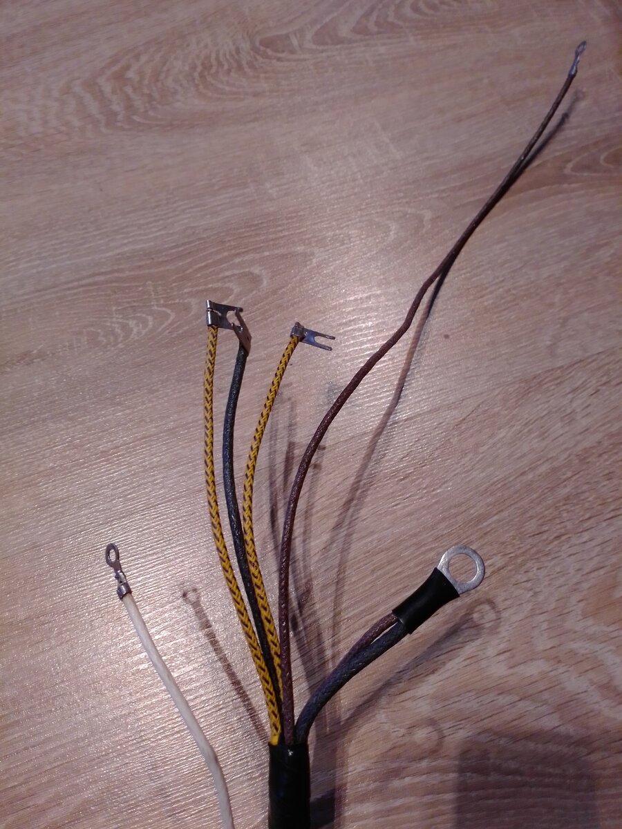

Кстати вопрос!
вот этот хвостик номер 1 куда??
У меня он пока «болтается».
Номер 2 для датчика температуры (3 серия)
1 кнопка сигнала рулевой колонки (через соединитель);
2 перегрев на контрольную лампочку (датчик радиатора);
3 652
6 051
1 и 2 это датчики температуры ОЖ.
1 температура на приборе
Не, провод с датчика температуры , установленном на ГБЦ, с показанием на приборку находится в другом пучке, который идёт от стартера в салон около АКБ:
4 413
6 646
Поправлюсь:
3 100
5 930

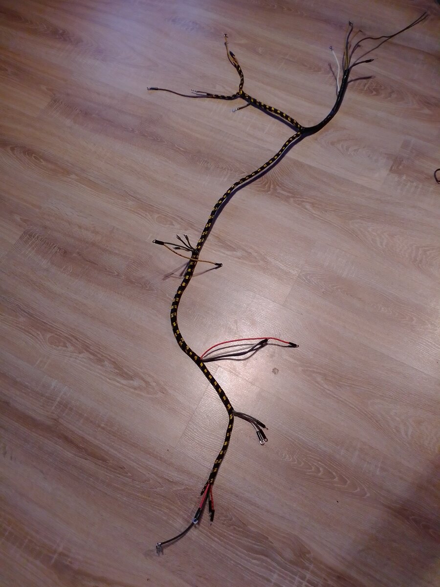

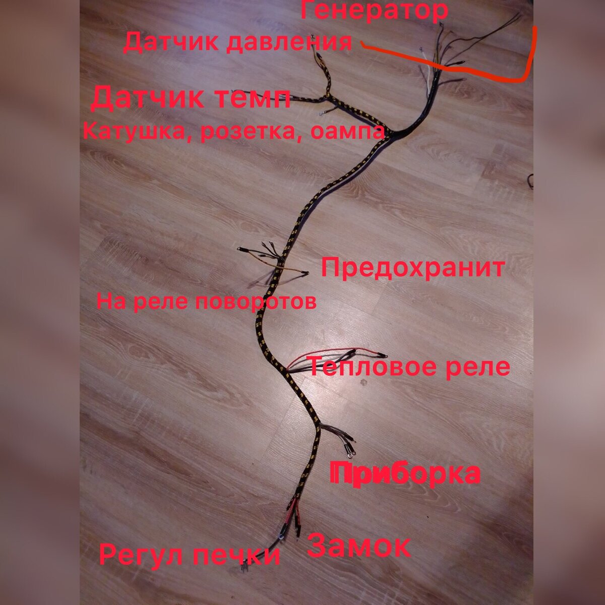

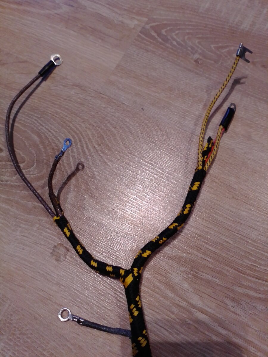

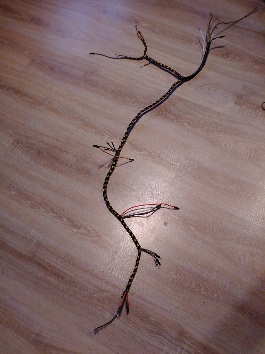

Рассказываю. На заводе есть документация на 4 основных пучка для машин 2 серии (номера могу потом написать). Всего их по каталогу кажется 8. И по сериям некоторые жгуты слегка отличаются. В наличии этого добра нет, но они легко делают на заказ. Сложность в том, что работают они только с юрлицами, т.к. нужен договор на изготовление. Лично я заказывал через одно из ООО у себя на работе. Кстати они еще обещали ндс 20% вернуть )))) Доставка тоже непростая, но контакты перевозчика есть и он быстро все провернул.
Приветствую! Хороша проводка))). Есть пара вопросов по ней:
1. Заполнение и подписание договора с Юр.лицами. Они свой готовый по электронке присылают, Вы подписываете и назад его (договор) отсылаете вместе с оплатой?
2. Получается, что в каталоге 8 пучков, они делают только 4. То есть в наличие есть основные под капотом, торпедой и левый, правый фары-габарит. Не хватает значит тех проводов которые идут в заднюю часть кузова: стопы, плафон верх салон и задние правый, левый габарит? или не так я понял (упрощённо немного перечислил).
Старик Макгаккет
1 834
4 193
1. Сначала с ними нужно списаться и в произвольной форме (могу свою копию скинуть) написать заявку на изготовление. Договор они свой прислали. Я подписал с печатью и отправил им скан вместе с реквизитами фирмы. По ним они уже счет выставили и после оплаты взяли в работу. А экземпляр с их печатями на договоре, накладную и счет-фактуру прислали вместе с заказом.
2. Пучок назад через крышу вместе с плафоном и стопами есть (смотри фотки выше). Нет перемычки от РР на генератор, перемычки приборки, подсветки приборов и часов и кажется на крышку чемодана.[/QUOTE]
3 100
5 930
[/QUOTE]
Спасибо! То есть в произвольном порядке не хватает пучков, а я то упростил передняя часть кузова, задняя часть))) Скиньте пожалуйста их реквизиты и образец заявки на изготовление. Хочу от своего ГСК с ними договор заключить.

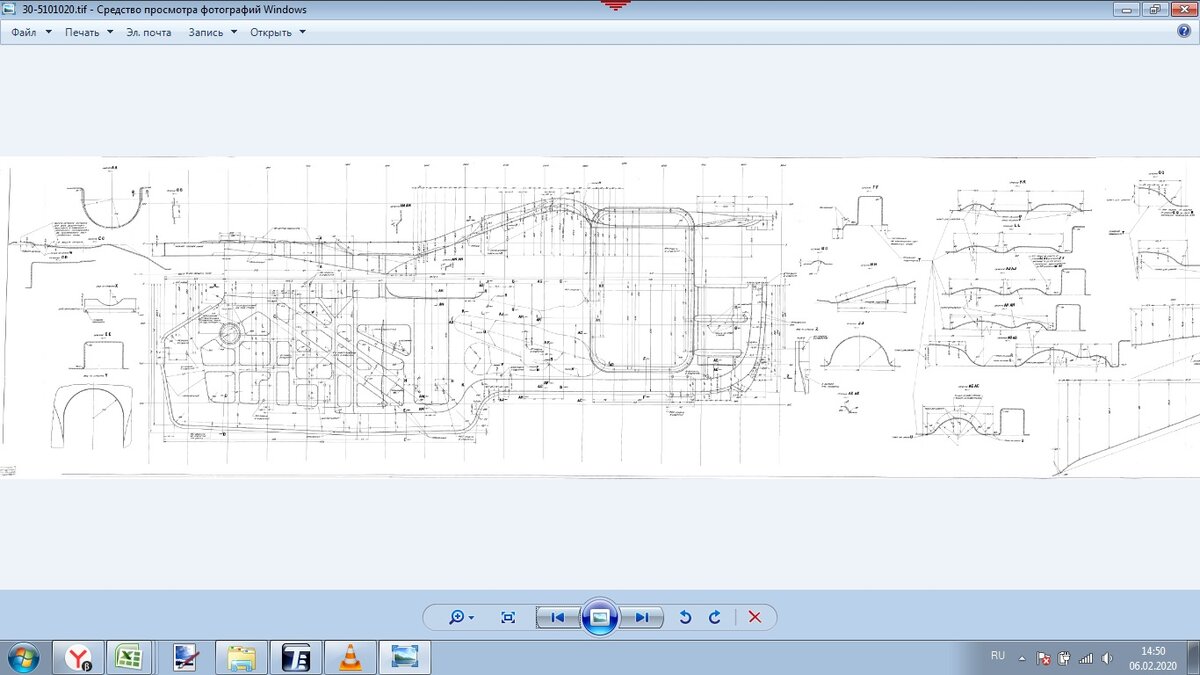

Что-то давно не было полезных записей. ))))) Так уж вышло, что "половым вопросом" рано или поздно занимается каждый Победовод. Все мы знаем, что найти приличный чертежик довольно сложно, поэтому я решил слегка подсластить пилюлю. Я приобрел на одном многим известном сайте чертеж 30-5101020-панель пола. Ниже скриншотик содержимого. Мыльте почту коллеги! Специально не создаю новой темы, чтобы внимательно читали новички. )))) Если кто-то захочет отблагодарить- я не против ))))))

В наличии следующие полноразмерные чертежи:
30-5100014-панель пола сборочный
30-5101162-лонжерон пола задний( порог багажника)
30-5101169-каблук сапога
30-5301084-моторный щит с передним полом
30-5101252,30-5101253- порог пола
