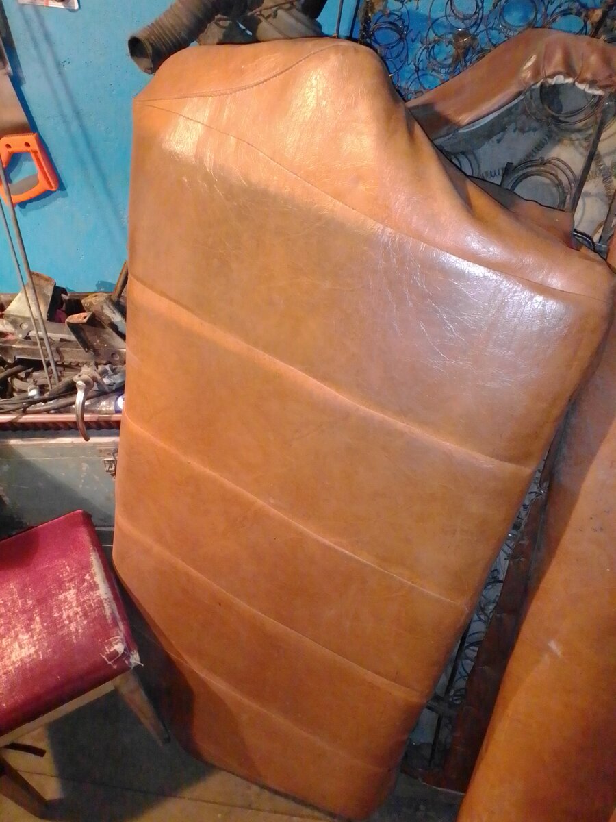

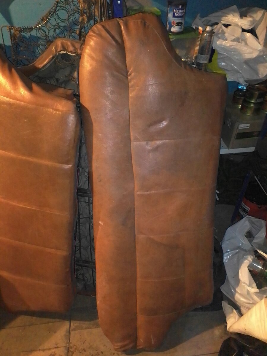

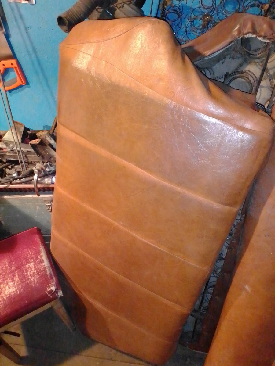

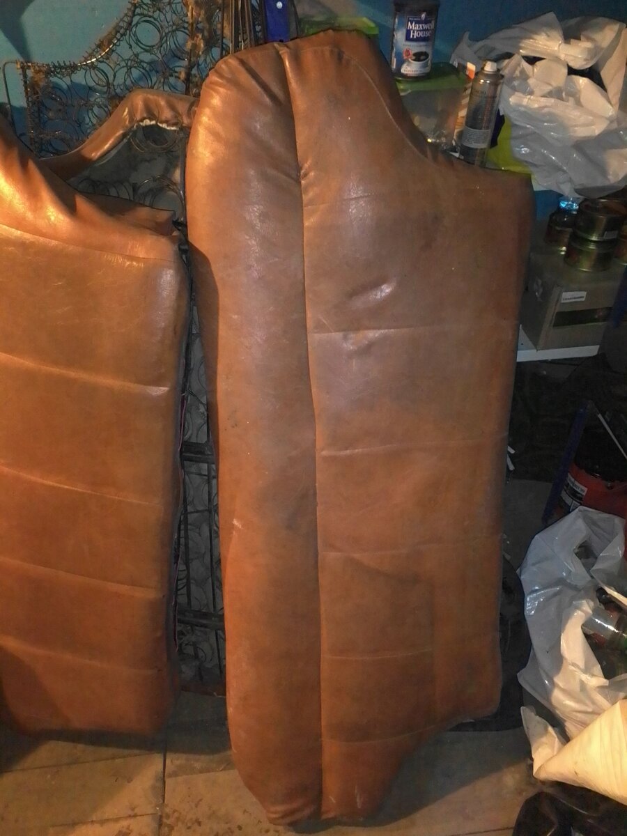

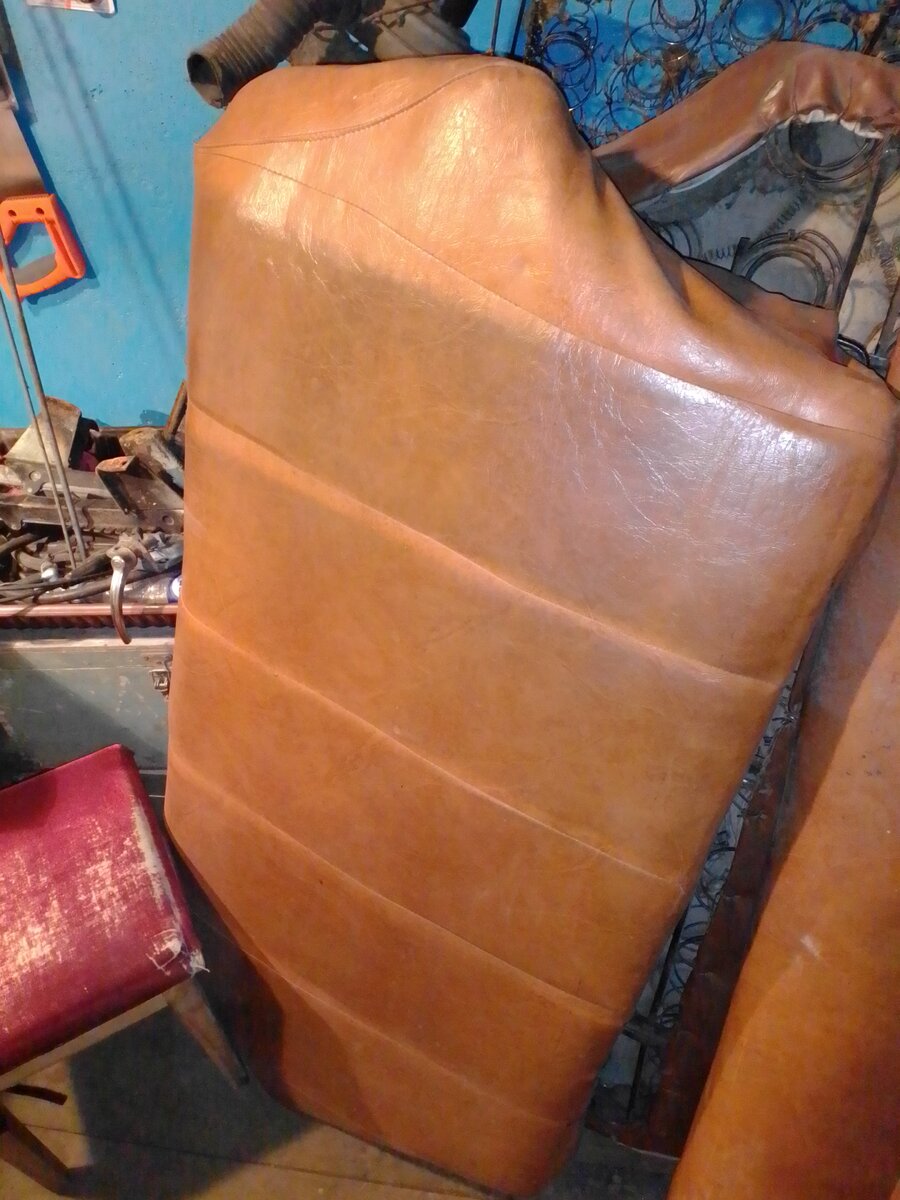

Сиденья - самопал. Возможно и ремзавод, но в конечном счете, колхоз

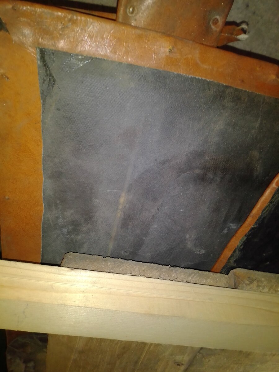

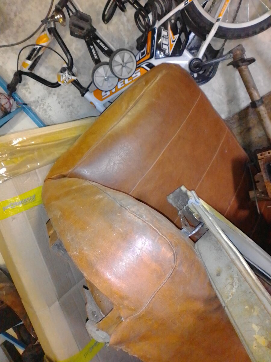

Вот этот картон внутри накладок по салону можно считать оригинальным? Судя по тем фотографиям, которые я встречал, он так выглядит.
В оригинале он абсолютно чёрный. И одинаковый на обшивках дверей, средних и задних стоек, задней полке и спинке дивана.
13 348
5 654
Да, просто вырезали из листа кожзам и обклеили
Старик Макгаккет
1 694
3 608
13 348
5 654
Данных фото для анализа оригинальности обшивок, надо смотреть ровность пробитых отверстий, края и пр.

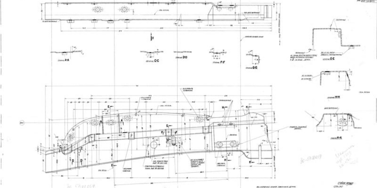

Поскольку чертежа передней стойки ни у кого не нашлось, пришлось его купить. Зато теперь вам есть у кого спросить!!!

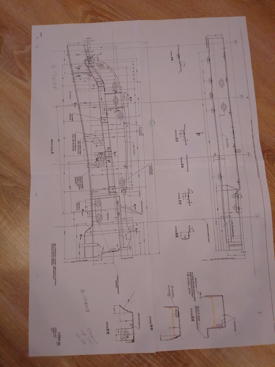

Ещё один чертежик в гараж для ясности:

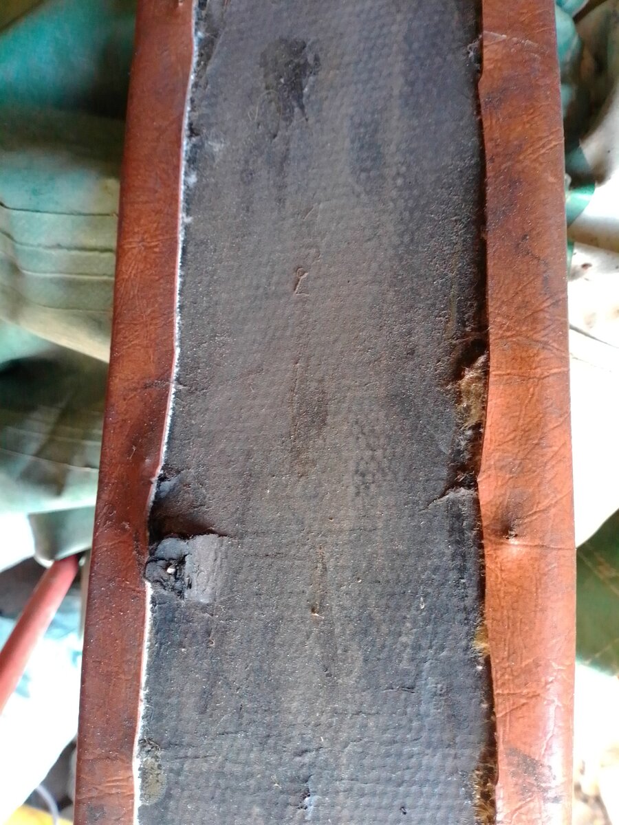

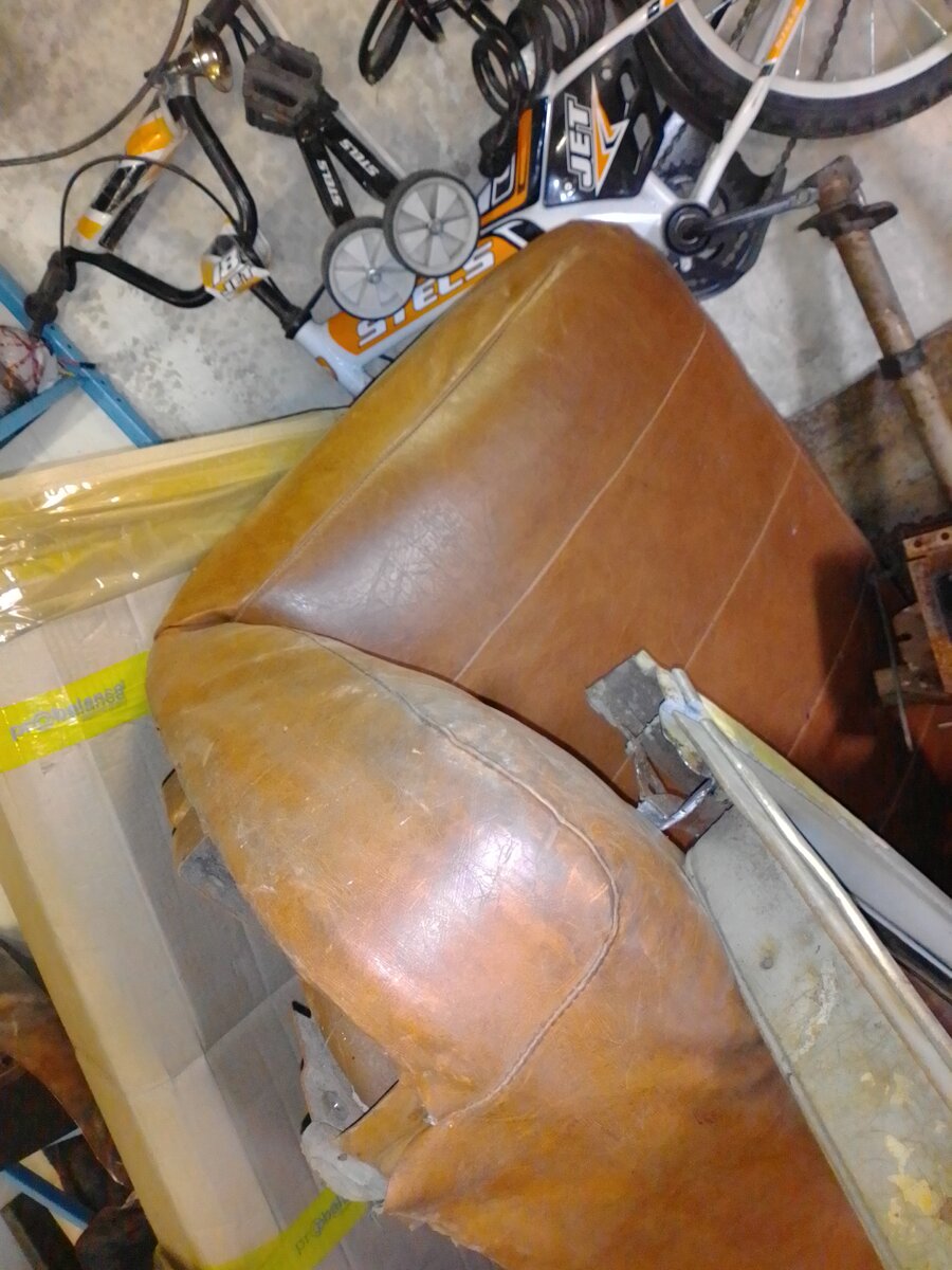

А можно ещё фото и изнутри и снаружи??
И места, как обивка крепится к каркасу
Судя по электропроводу красного цвета, которым примотана обивка к каркасу, это все таки самоделка. Даже выкладывать не стану.
5 138
3 601
поэтому и спросил

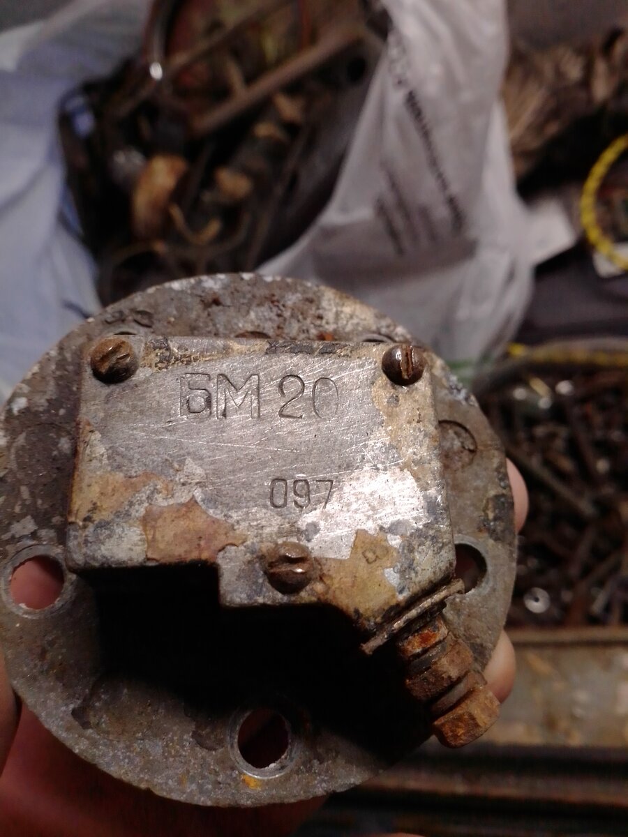

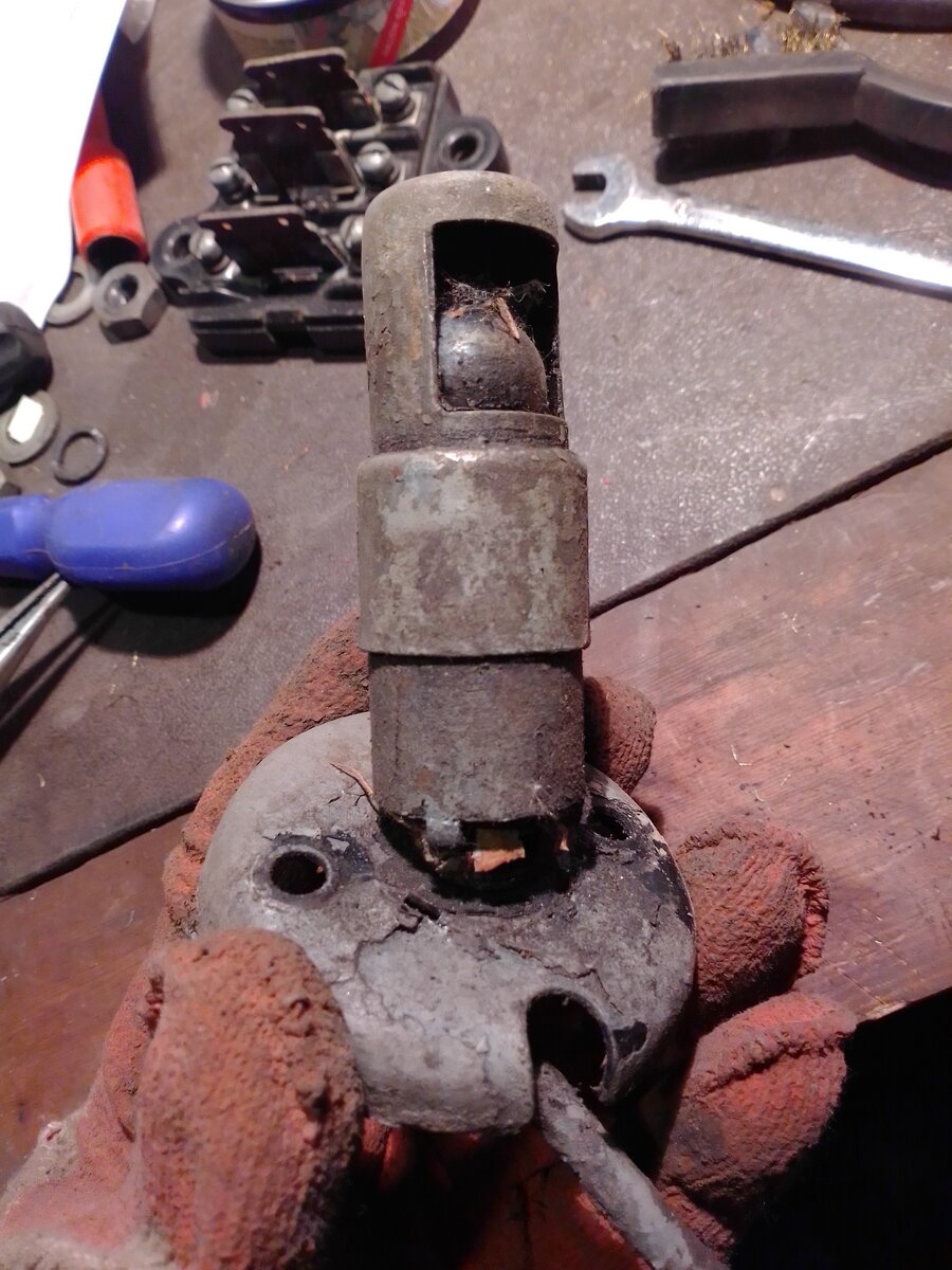

Вопрос к знатокам. Из бака выкрутил датчик бм-20. По каталогу нам подходит. Но любопытно, что за цифры 097 ? Уж не год выпуска точно))))

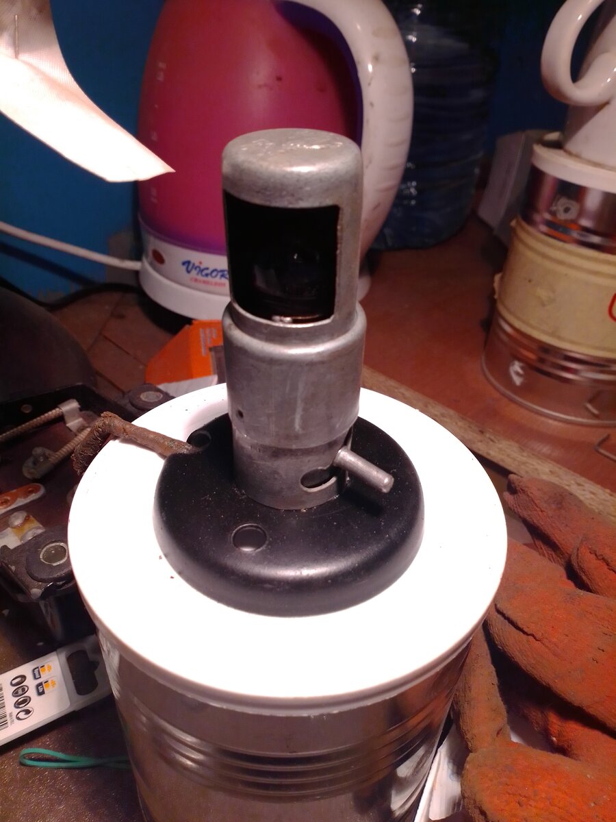

Выдалась свободная минутка (ну ладно, часок) и привёл в порядок подкапотную лампу. Было/стало.

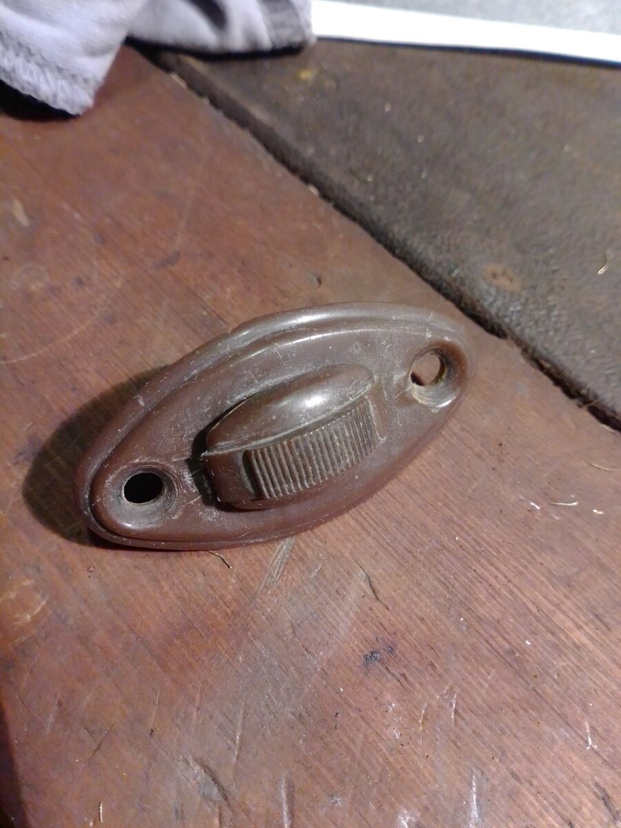

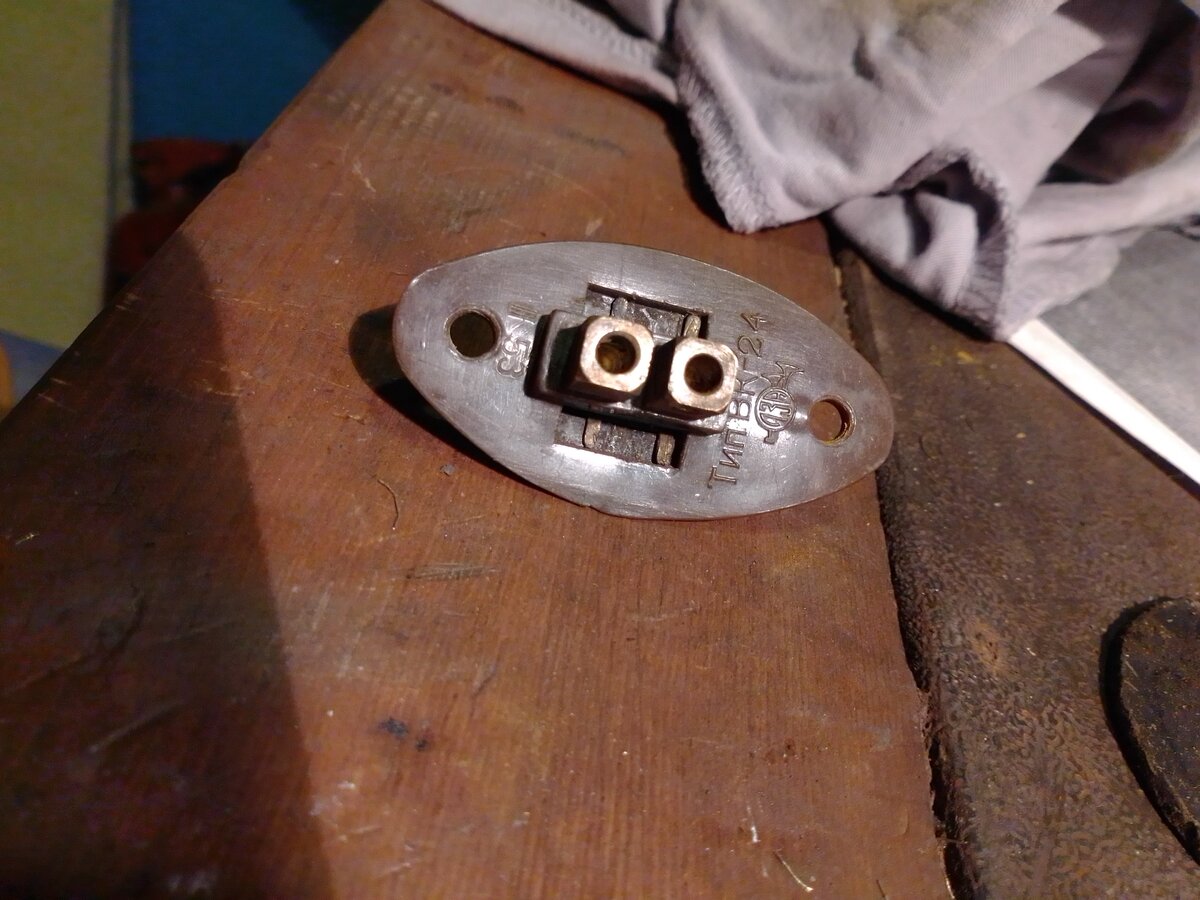

И все таки, народ, от чего этот выключатель? Стоял на Победе 53-го года. Дата выпуска машины совпала с выключателем случайно или такие ставили тоже?

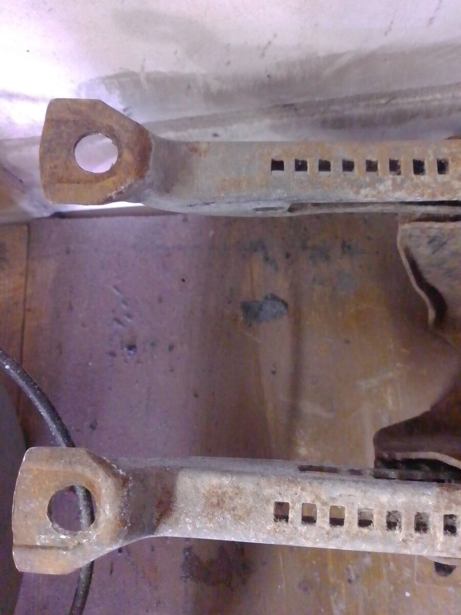

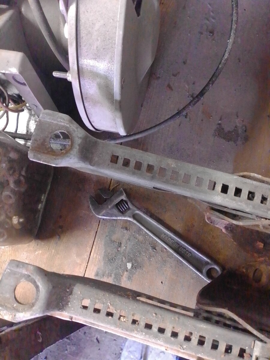

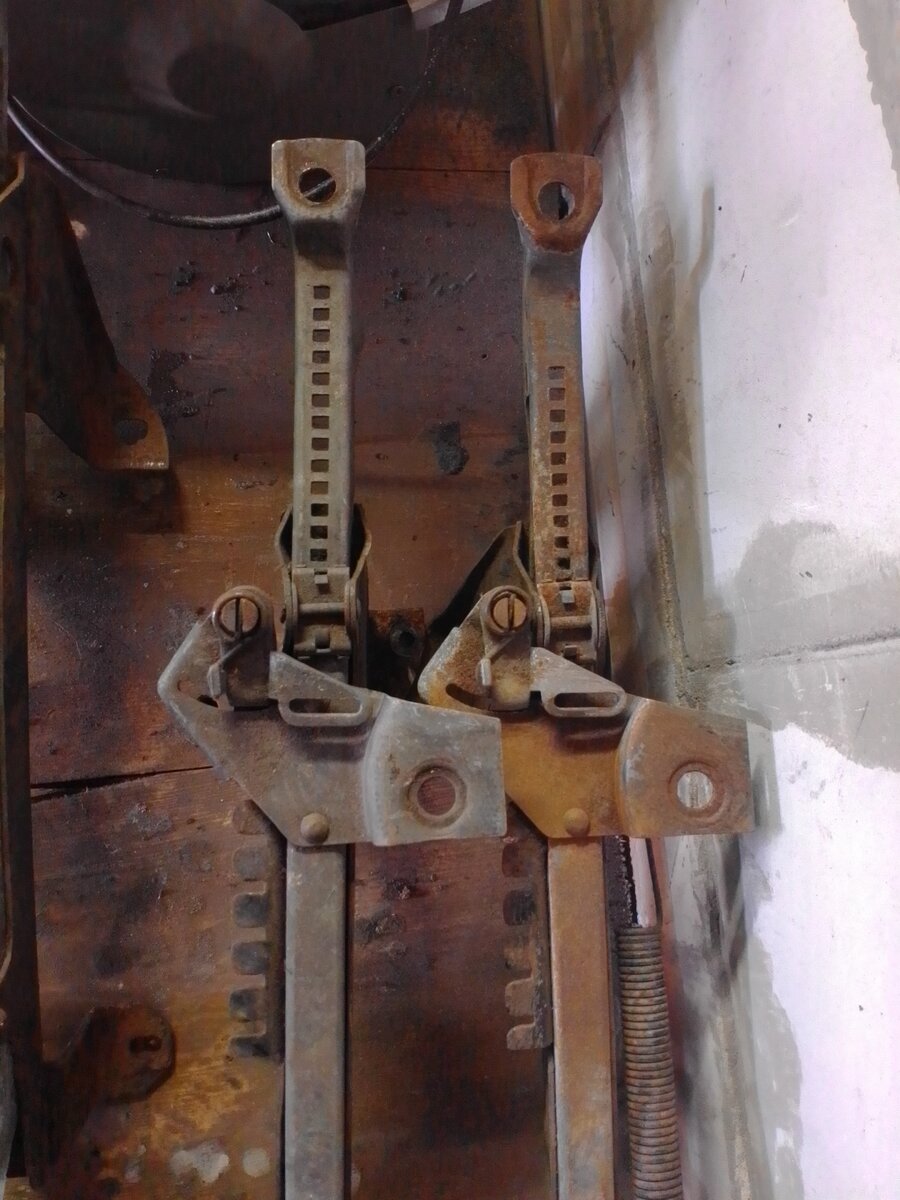

При разборе завалов сегодня увидел интересное отличие в салазках дивана: на одном из комплектов отверстий под "звёздочку" пробито больше. Значит такие салазки отъезжают от руля назад дальше на пару сантиметров! Может это тоже отличия по сериям?
В остальном отличий не нашёл

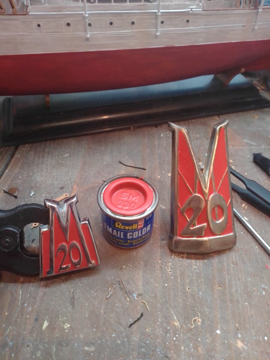

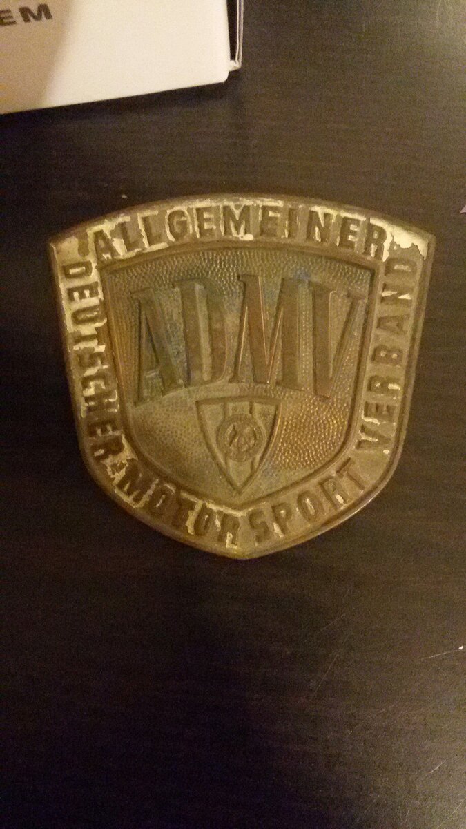

К празднику отмечу бортжурнал обновленными значками.

Это же для моделизма краска?
Старик Макгаккет
1 694
3 608
Старик Макгаккет
1 694
3 608
Но она не для этих целей совсем
Ну конечно, судя по названию, она для моделей ))))
Однако несколько лет назад такими красками я обновил другой шильдик. Поверх краски залил слоёв 5 лака. Все держится и смотрится хорошо.
