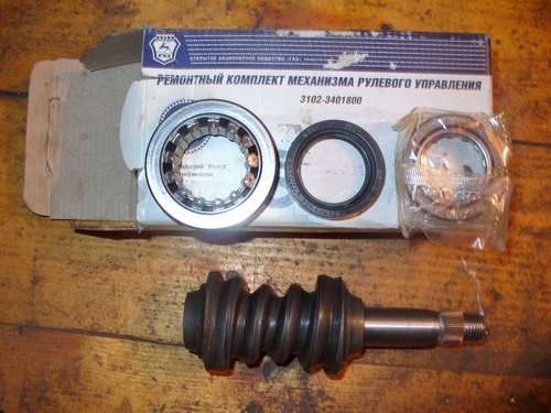

Червяк подходит от 24-ки Вот фото

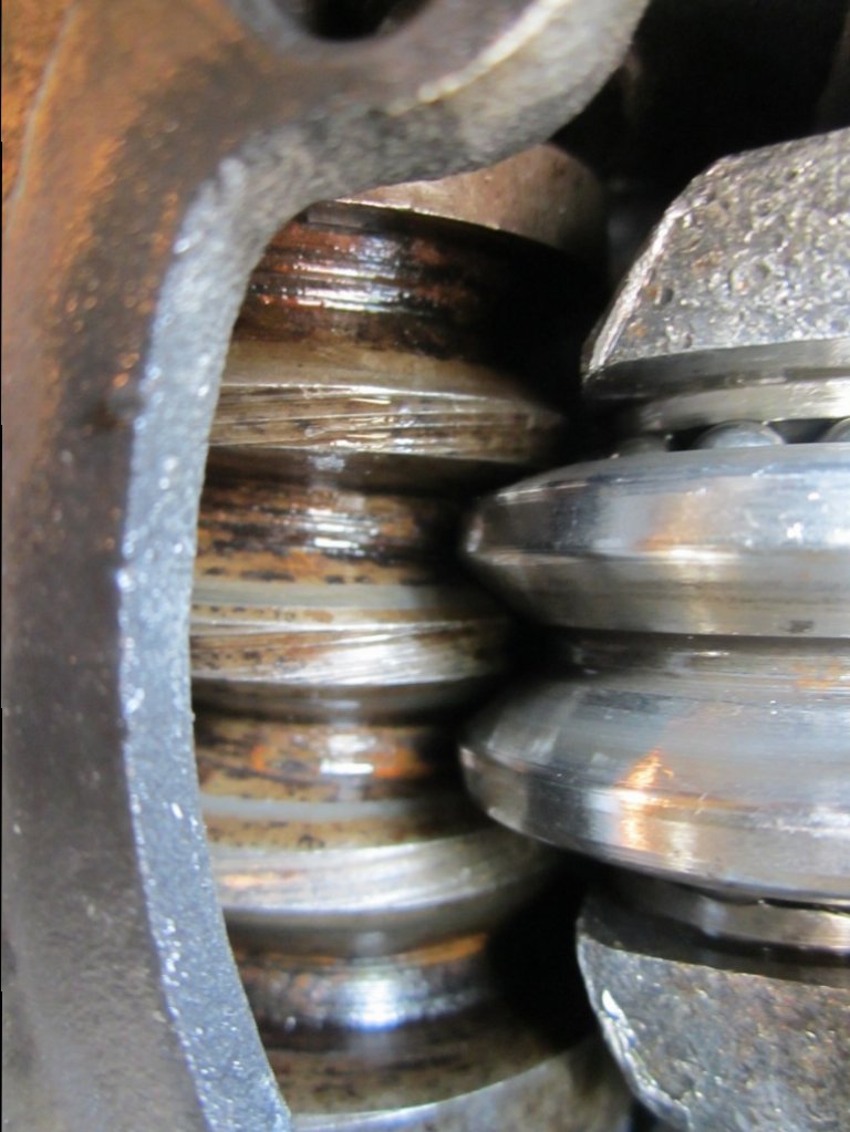

Vlad163, на фото я вижу два червяка в разном ракурсе, их сравнения нет, а то что внешне они одинаковые и так ясно. Тем более у вас он не 24-ый, а 3102. А есть фото насколько ролик утоплен относительно червяка?
Сфотографировать как ролик утоплен относительно червяка не представлялось возможным.Стенки редуктора мешали, но червяк с Победы и тот что с этого ремкомплекта один в один.Размеры одинаковые все.Естественно надо делать поправку на износ Победовского червяка.То что этот ремкомплект с 3102 так они(червяки) с 24-ым одинаковые.Когда покупал, то 24 тоже в руках держал, да что-то не понравился он мне, в итоге взял тот что в коробочке.А то что в УАЗовском магазе взял, так у нас запчасти ГАЗ и УАЗ - один магазин.

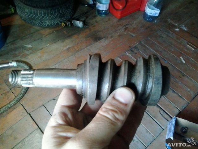

Вообщем с червяками у меня не сложилось. Родной был трупом, а купленный с рук оказался от ГАЗ 69. На Кетчерской долго ругался с продавцом, ведь принесенный мне червяк "от ГАЗ 24" оказался длиннее родного миллиметров на 10мм. На просьбу принести что-то еще мне было отвечено: "Что мол я что должен вам червяки подбирать?" После чего мне ничего не оставалось, как просто послать его куда подальше.
Нашел вот такой, продавец уверяет что от ГАЗ 24. Так ли это?
Есть правда приличный с донорского рулевого, весь полированный и без выщербин, но честно говоря не хочется его ставить-в редукторе все новое, кроме корпуса и вала. А измерить износ ходившего червяка понятия не имею как.
А то обидно все есть, корпус отпесочен и покрашен, крепеж из цинка на днях тоже придет, а такой облом с червяком.

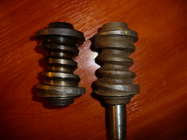

Купил сегодня червяк от ГАЗ 24 с рук. В Железяку было лень ехать, да и обошелся мне этот в три раза дешевле:
На фото справа ГАЗ 24, слева мой родной М20( Не обращайте внимание на цвет он посинел от нагрева паяльной лампой при снятии).
От 24-ки реально чуть меньше родного, особенно по краям(52 мм вместо 54 мм). Буду ставить, не прокатит-есть родной живой с донорского редуктора.

Я так понял, слева наш, а справа 24-й?

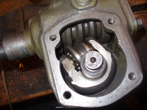

Коллеги, есть несколько вопросов по переборке редуктора, а именно:
- при смене бронзовой втулки вала сошки, как ее потом развернуть, что бы обеспечить последующую соосность вала с подшипником в крышке. Или просто беру и разворачиваю, соосность не важна и какую развертку использовать?
- каким должен быть допустимый люфт вала во втулке, у меня так чувствуется порядка - 1мм., если за посадочное место сошки качать.

1 мм - это много, я думаю должно быть 0.1, т.к. температурного расширения там нет, ну или по крайней мере оно не высоко.

Ни какого люфта в сопряжении вал- втулка быть не должно. Сначала, предварительно разворачиваете развёрткой на 32мм, лучше раздвижной, потом точите оправку по размеру вала и прогоняете, что бы сгладить неровности и создать минимальный зазор, вал должен туго вращаться . Будет очень долго ходить такой редуктор.
Таким же методом и втулки шкворня делать.
