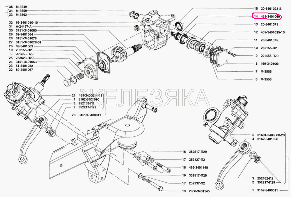

Так как поиски набивки из пробки не увенчались успехом, а масло чтоб не выливалось хочется, посетила меня крамольная мысль - что если изнутри редуктора со стороны подшипника поставить УАЗо сальник номер 469-3401069 с размерами 23х35х7, как это в принципе реализовано у УАЗа позиция 14.Но так как редуктор УАЗа не разбирал никогда,но слышал здесь на форуме, что УАЗовский рулевой и Победовский чуть ли не взаимозаменяемы еслиб не длина рулевого вала, хочу спросить совета у тех кто с УАЗом сталкивался: на какой глубине стоит сальник у УАЗа(то есть какое расстояние от сальника до подшипника?) и какой наружный диаметр у УАЗовского хвостовика, то есть чтоб толщины стенки победовского хвостовика хватило.??

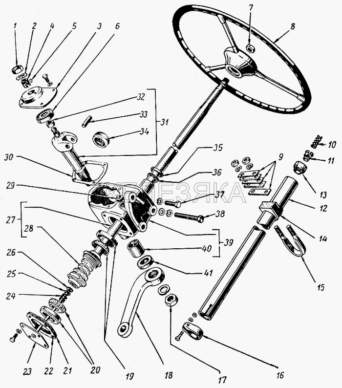

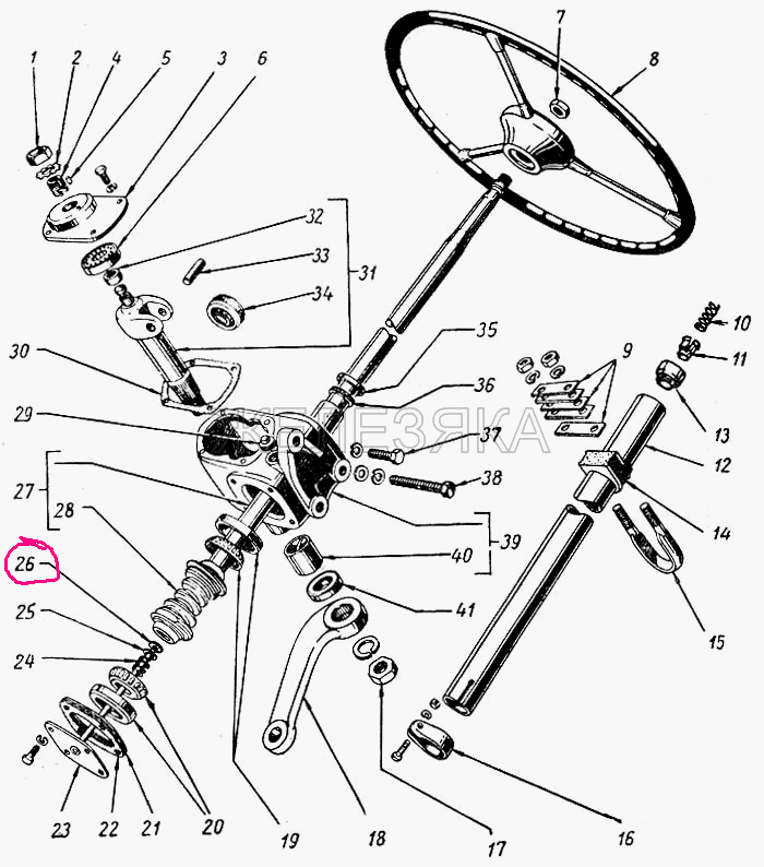

Кто знает размеры детали 26 (20-3401036 Кольцо уплотнительное ), или может кто какую манжету вместо него ставил.Очень надо.

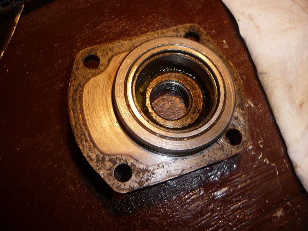

Разобрал рулевой редукто, есть пара вопросов:
1. Как извлечь чертов подшипник из крышки? Я себе весь мозг сломал. Он был разбит и сепаратор с роликами высыпался, а наружнее кольцо осталось :)
Все остальные вытащил, а этот фиг.

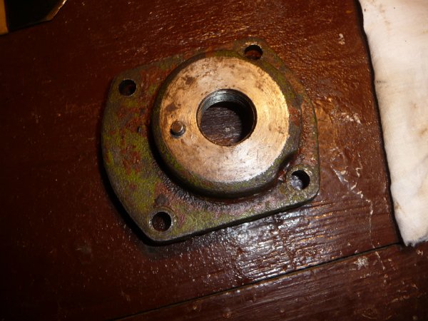

2. Странная конструкция крышки:
По-моему она просто запрограммирована на то, чтобы течь. Как лучше поступить-залудить стык? Или выкинуть трубку нафиг, просверлить дырку поширше и выточив новую трубку с натягом забить в крышку?
Можно полуавтоматом приварить к наружнему кольцу - шайбу или заглушку подходящего диаметра, а потом через резьбовое отверстие выбить при помощи молотка, зубила и какой то матери :D
