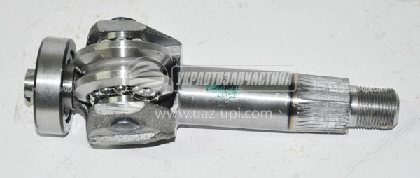

Вот еще нашел ролик с валиком сошки в сборе, правда ценник негуманный, порядка 75 долл.

Спасибо, нашел за 120 грн (500р) вал сошки в сборе. Буду покупать перебирать старый редуктор, про запас.
Кстати, как легко спрессовать червяк с вала 24-го? Это ж его потом и на Победкин вал надо напрессовать. Съемник есть.

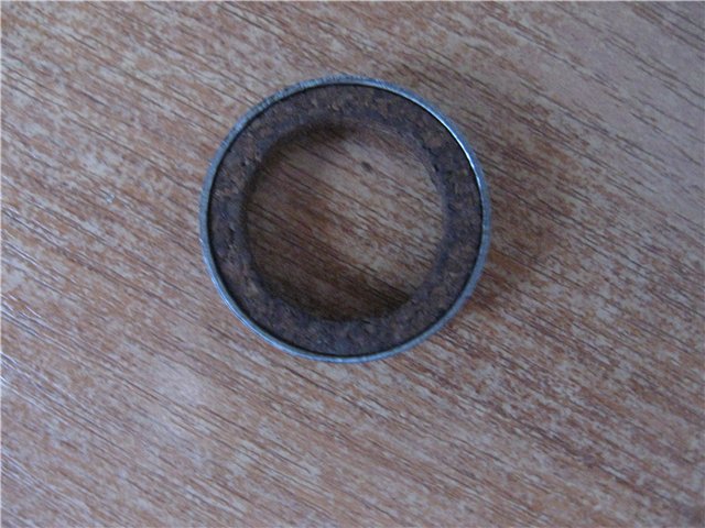

Латыш сказал(а):
пробковая набивка в железной оправе, тоже УАЗ
Подскажите кто сталкивался: пробковую набивку можно поменять или неа?Все магазины в городе посетил с вопросом о набивке на рулевую УАЗ.Все смотрят как на ошалелого.

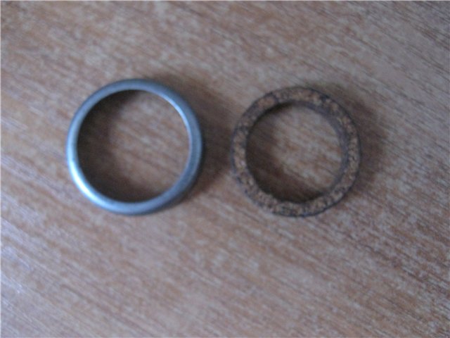

Вот сегодня заехал в магазин и купил:
А что её неможно заменять на резиновую?
да, но можно вырезать сальник из толстой маслобензостойкой резины который одеть натягом, вот и уплотнение )

Латыш сказал(а):
Что и у вас пробковых сальников тоже нету?
Честно говоря зашел в магаз всё для Уаз.....но и там не чем не помогли....а номера я не знаю))
Ну объяснипте же мне наконец в чём суть! Почему пробка лучше резины? :roll:
Латыш сказал(а):
Mankus, пробку труднее выдавить и они медленнее стареют и трескаются чем резина.
Более 500 лет назад человечество по достоинству оценило ценные свойства пробки.
Пробковая кора собирается вручную 1 раз в 10 лет, и при этом не наносится никакого вреда дереву. Слой коры восстанавливается и снова собирается. Деревья пробкового дуба живут более 200 лет. Их подавляющая часть произрастает в Португалии. Выбирая пробку, Вы можете быть уверены, что устанавливая пробку в свой автомобиль, он становится уникальным, экологически чистым, и при этом не наносите вреда экологии нашей планеты.
Всё равно я не понял чем плоха резина )))
но за ликбез в стиле дискавери спасибо :D
Просто на рычажках КПП тоже стоят такие же стальные обоймы с пробкой только маленькие и безбожно текут. А на амортизаторах стоит резина и тоже течёт безбожно )))
И пробкорезина ваша тоже дубеет будь здоров.
В общем мне кажется просто таким образом удешевили технологию. Я когда буду переберать вгоню туда ризину самодельную )
