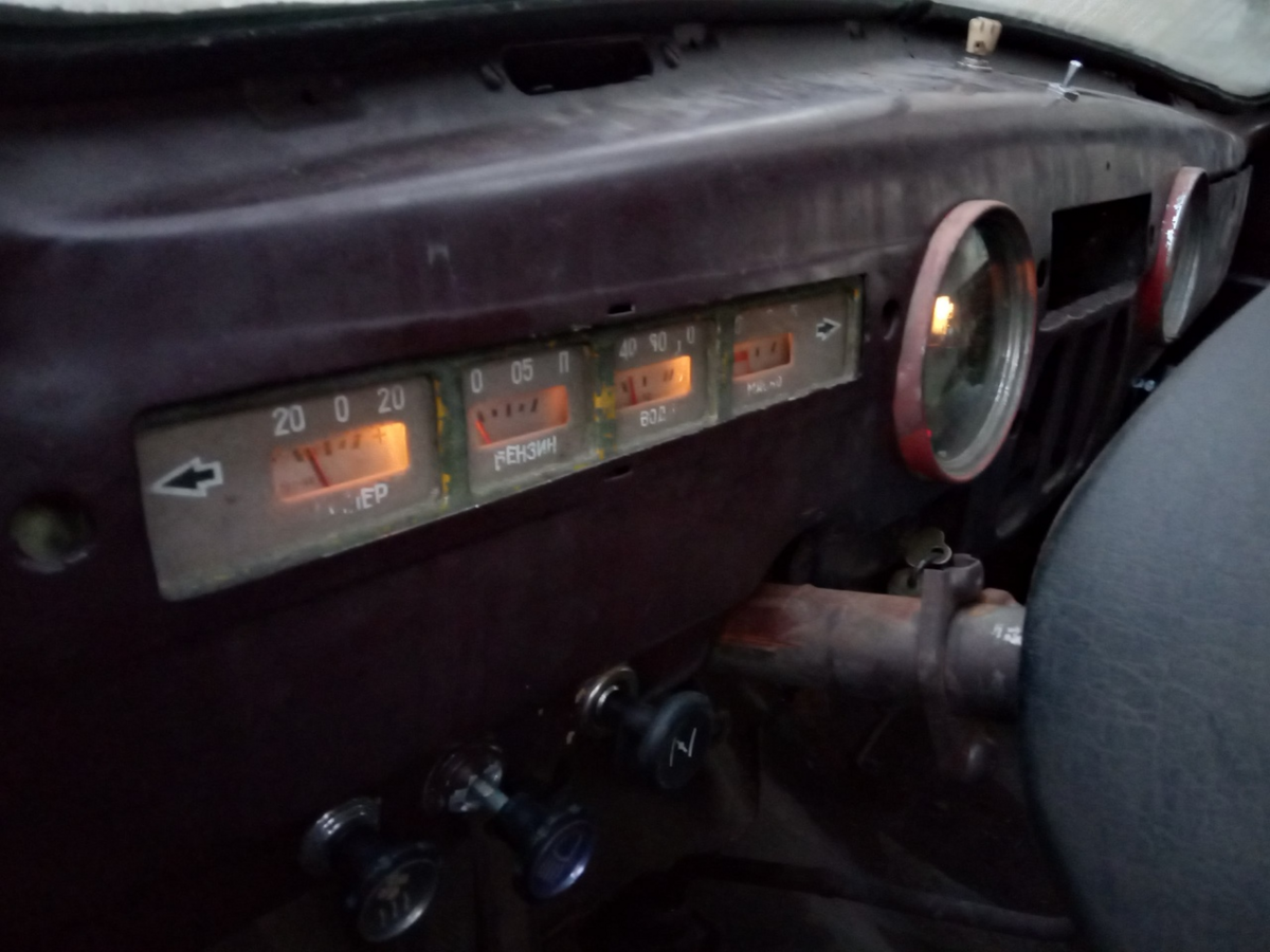

Фотографии сделаю) с генератором разобрались, на РР контакты почистить пришлось. Нашел переключатель поворотов с УАЗа, в точности как родной, на дворники с 412 москвича поставил, тоже встал на штатное место. Переставил доску приборов (была запасная) на штатной не работал датчик давления масла. Датчик тоже поставил новый электрический, потому что стоял с трубкой маслянной которая шла в салон на приколхоженный датчик и текла)

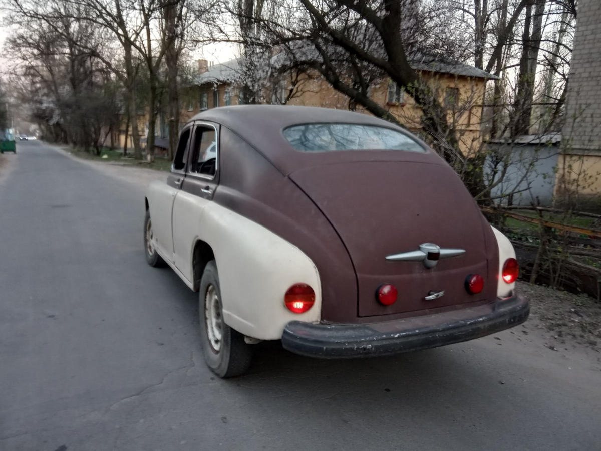

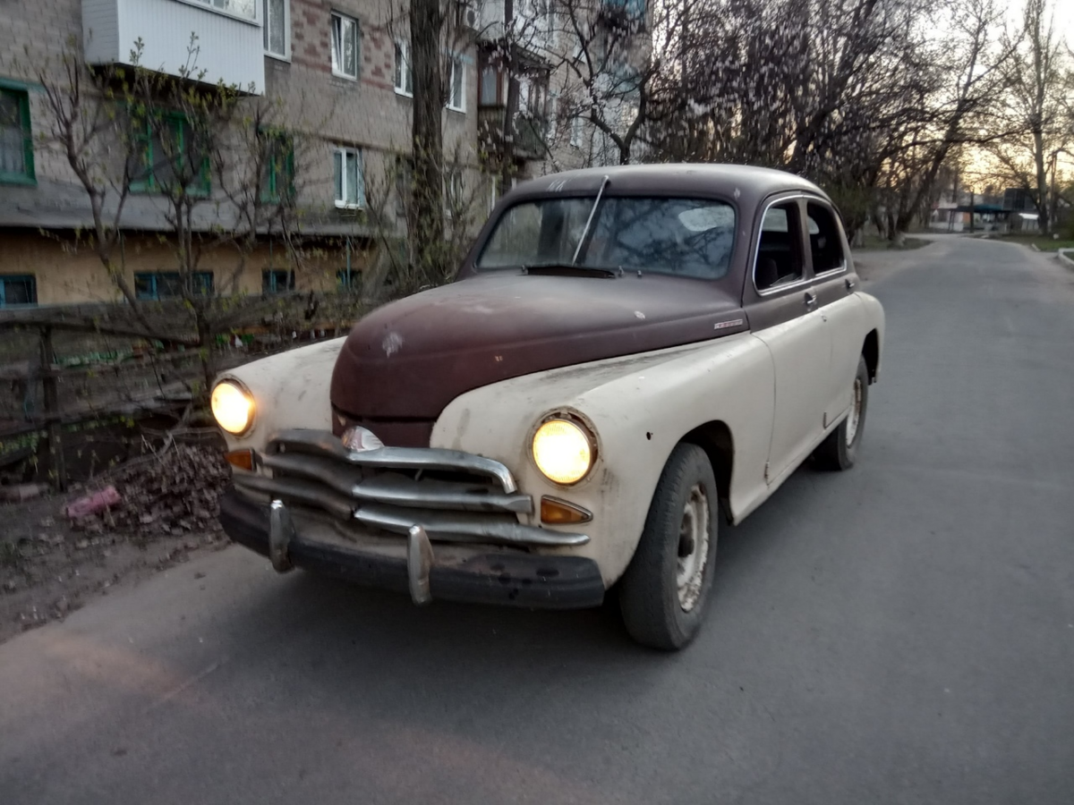

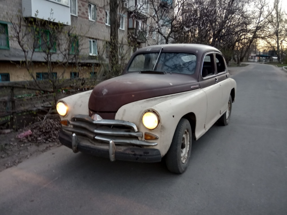

Как и просили сделал несколько фотографий с пробного выезда, после нескольких недель ковырянием проводки)
Сразу скажу что, поворотники, фонари и прочий хлам делал не я, а прежний хозяин(
На пробном выйде обнаружил что карбюратор К126 не много переливает (наверное), при нажатии на газ провал. (советы по исправлению принимаются)
Еще обнаружилось что педаль газа при максимальном нажатии зависает (или за что то цепляется) и не хочет подниматься. (может кто сталкивался, подскажите, я еще не смотрел) В целом тормоза есть, сцепление тоже) коробка уже на полу, но трех ступенчатая.
Еще прежний хозяин переделал рулевой вал (наверное вал, не особо шарю, подскажите как исправить) и поставил руль от мэрса... Есть руль от 21 волги, но по шлицам не становится (по толщине не налазит), как исправить я пока хз.

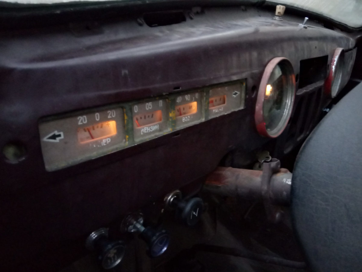

Родные тросики подсоса и ручного газа на мертво заклинили и ручки рассыпались, в результате как видите по фотке, подсосы жигулевские, ручки москвичевские, но в целом все черное и в одном стиле) Старую ручку оставил только на дворниках. Поворотники тоже были переделаны под руль, но я вернул их на законное место.

412 ые задние поворотники смотрятся необычно на улыбке)))

Подскажите лучше на счет провалов карба, это перелив ? исправляется регулировкой поплавка или нет ?
И больше всего интересно как поменять шлицы на колонке что б поставить руль от 21 волги.

В механизме газульки смотри наличие возвратных пружин, ну чтобы тяги о коллектор не терлись. В 126 карб игла может пропускать, раньше было навалом ремкомплектов с такими иглами . для начала проверь уровень в поставкой камере , держит ли игла, зазоры в трамблере

На счет регулировки карбюратора, всё что угодно может быть. Чихает в фильтр, или в трубу стреляет? Я бы начал с регулировки по инструкциям для имеющегося карбюратора. Педаль газа - попросите помощника нажать из салона и смотрите где держит...
На счет рулевой колонки, даже не знаю, нужно смотреть что у вас под рулём, на чем он стоит сейчас. Там всё что угодно наворотить могли. Руль от Газ 21 должен без проблем вставать на Победу, если вал не курочили.
Это скорей всего , манжета поршня УН разбухла и заклинила в колодце. УН работать не будет.. Если струя из носика отсуствует, придеться повозиться с карбом и заменить манжету. Обычная ситуевина после долгого простоя .
Реакции: Дмитрий1994
Провалы при нажатии педаль впол, как я понял симптом именно такой, могут быть и при неправильно отрегулировке винта количества смеси как в плюс так и в минус.
