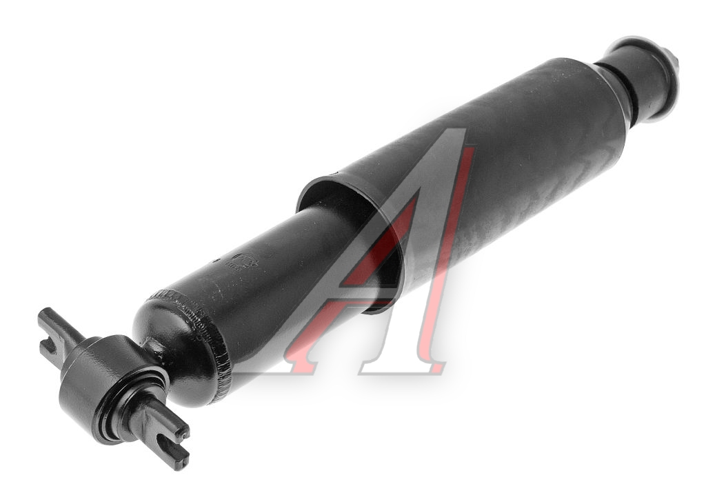

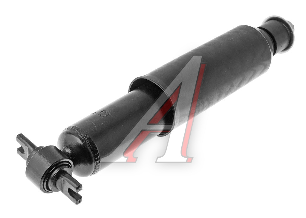

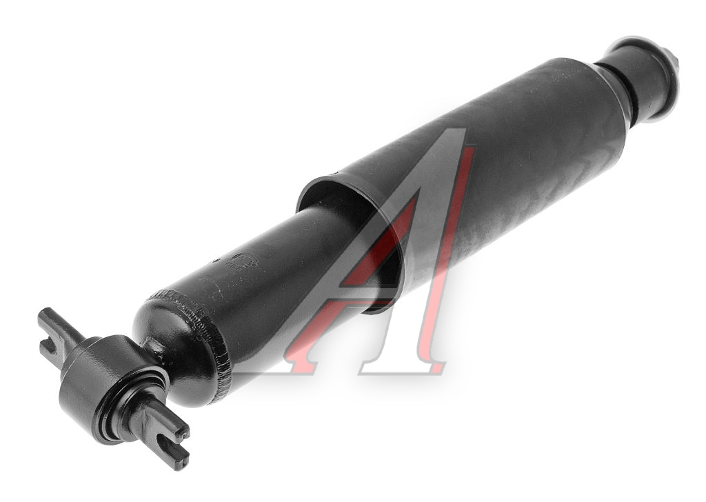

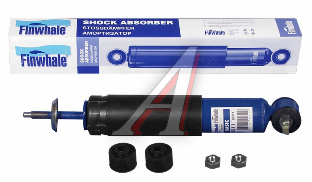

Пока в поисках амортизаторов, наткнулся на два мнения, некоторые советуют ставить односторонние, другие же двухсторонние.
Что скажите вы ?)
4 852
9 344
Конечно двухсторонние .

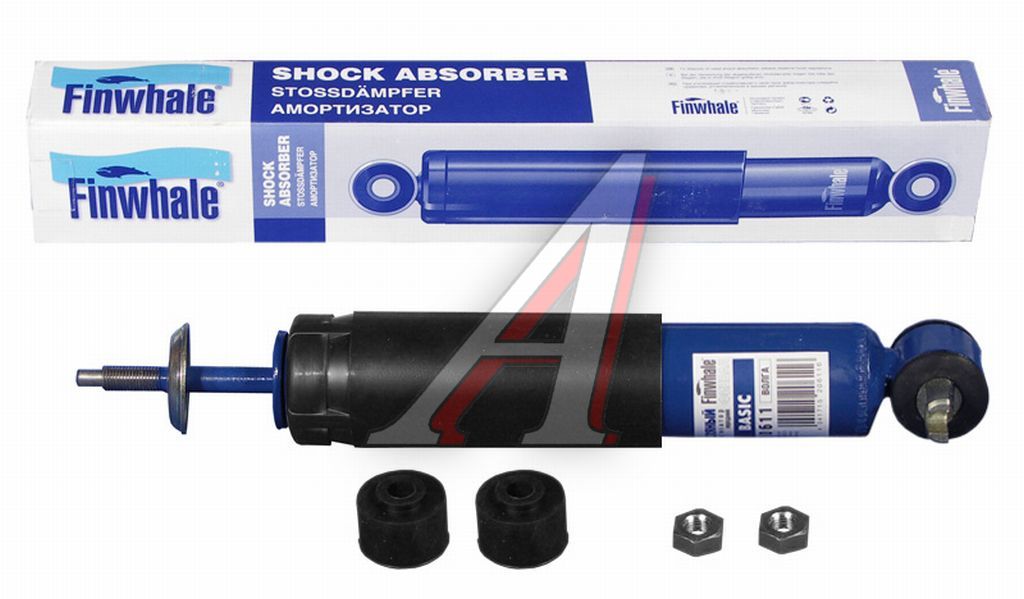

Купил двухсторонние аморты, после установки придется снова развал проверять. Заодно поставлю другие колеса и сделаю на них.
Посмотрел место где ставить амортизаторы, с одной стороны нет одной шпильки внизу, придется болт ставить. Есть смысл сваркой прихватывать что б не прокручивался.

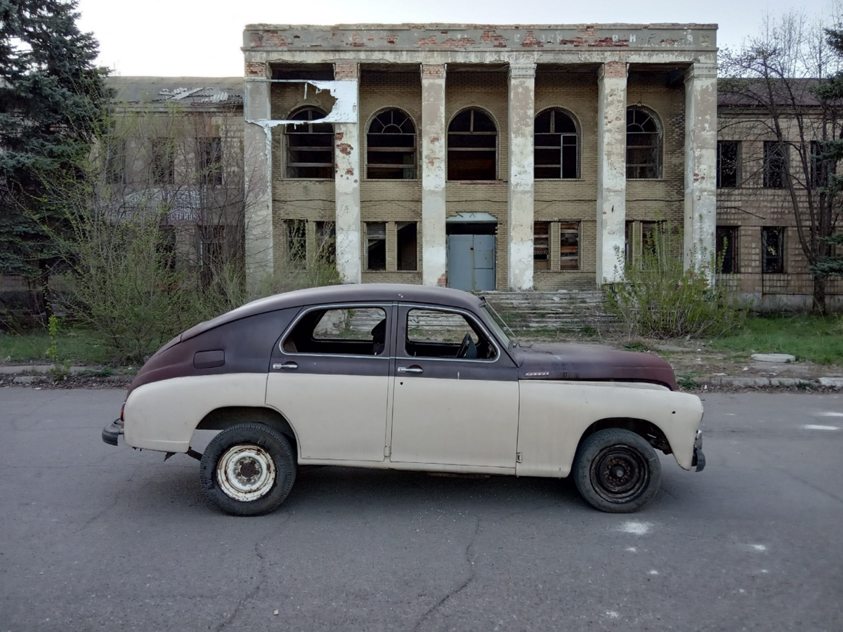

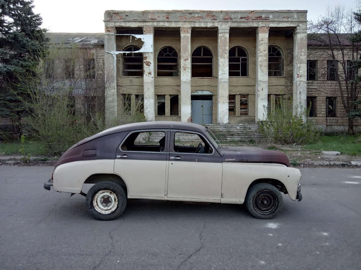

Короче поставил другую резину и на перед и на зад, машину оч сильно ведет влево (хотя на развале сказали что все в идеал поставили)
Вот думаю чо это может быть ? посмотрели сбоку на ток как она ездит, вроде боком не ездит (я о криво посаженном мосте) Может ли сильно так вести из за кривого моста ?
Куча машин есть же на дорогах которые ездят боком) вряд ли у них у всех руль ведет)

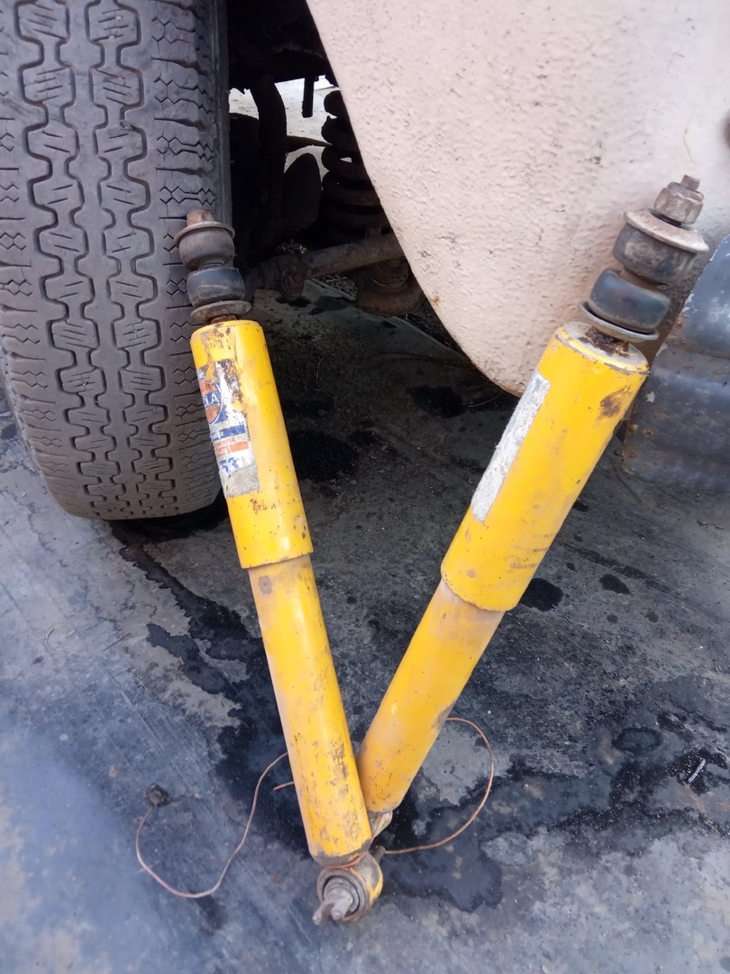

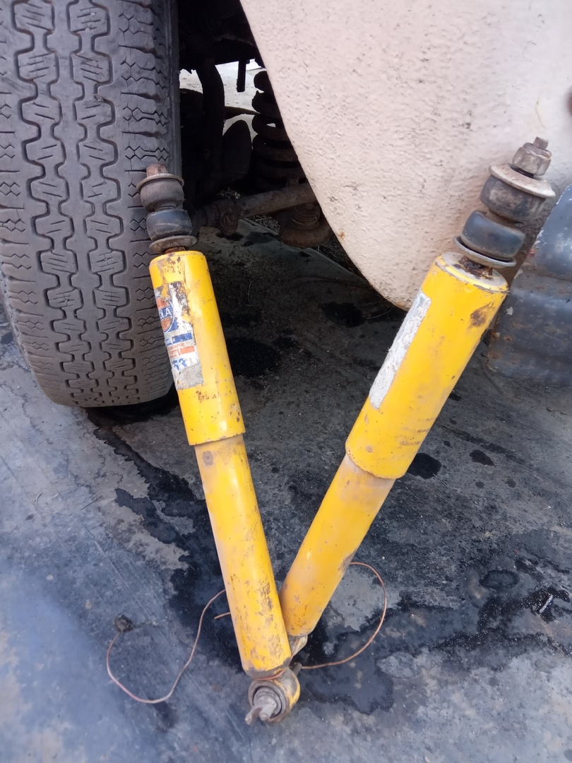

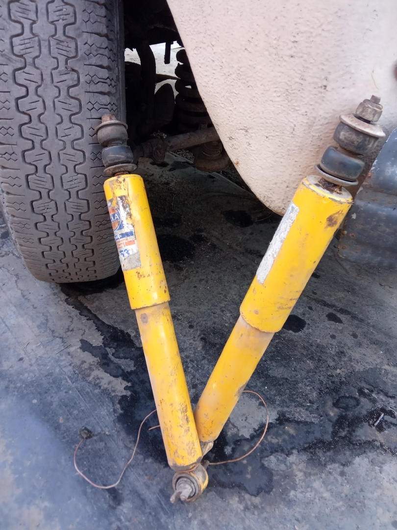

Купил же аморты с 24ки БУшные, не влазят в рычаг и все. Придется ехать менять и искать другие. У меня в пружине остались резиновые верхние части амортизаторов. Тоесть получается надо искать амортизатор что б была только нижняя часть и длинный шток. А на этот шток одевать резиновый верх который у меня болтается в пружине.

Про амортизаторы - фото в студию. А то непонятно, о чем речь. Ну, и останки старого по-любому надо извлекать из пружины.
