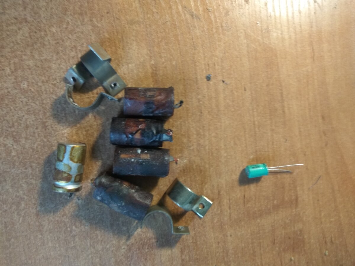

У всех.
В интернетах есть статья за рулем "минус лучше плюса"как раз про смену полярности.

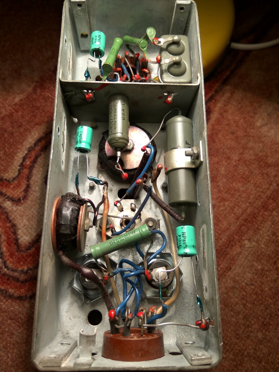

А так чтобы сменить полярность надо заменить три конденсатора в блоке питания на неполярные.
Конденсаторы на 20 мкф, в Митино можете купить без проблем, можно даже большей емкости.
Профессионалом в пайке тоже быть не нужно.
После их замены можете подключать приёмник как хотите.
Даже если перепутаете полярность на родных комплектующих он будет работать, но не очень долго.
Эти конденсаторы бабахнут и все.)
Есть еще способы, но они из области геммороя - изолировать корпус приёмника, и .тд.

Товарищ согласился пожертвовать радиоприёмник на опыты))Правда это радио от г-24, но общиё смысл ясен.
Я купил блютуз-передатчик, дешевый, говеный, китайский и подключил его.
С г-24 проще, у нее нормальная полярность.Блютуз адаптер питается от +5v, запитать его можно вот от такого транзистора(модель я напишу, если интересно), +12в вход, земля, и выход +5 в.
Внешне это выглядит вот так.
Я только просверлил небольшое отверстие(м2) под крепление транзистора и все.
Кабель и прочее я просунул в штатные отверстия.
"Оно" работает.
Приёмник сейчас стоит на машине и проходит "полевые" испытания, можно так сказать.
На победе с ее плюсом на массе чтобы это реализовать, надо сделать сторонний источник питания для адаптера..
