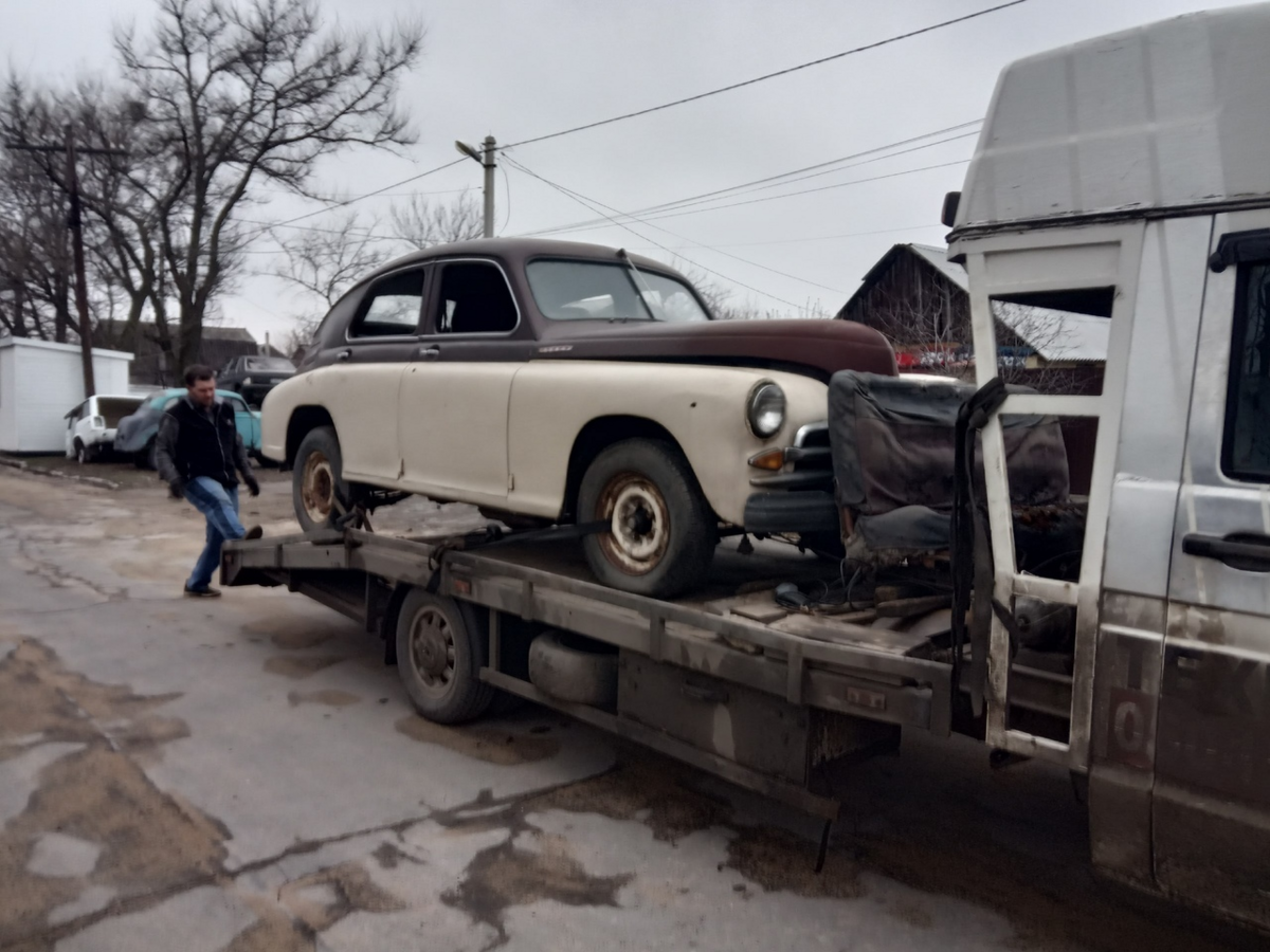

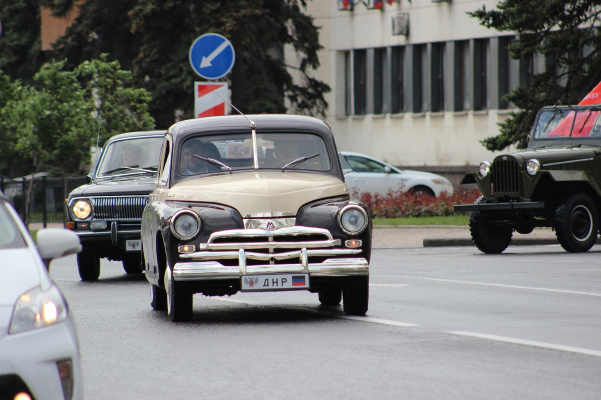

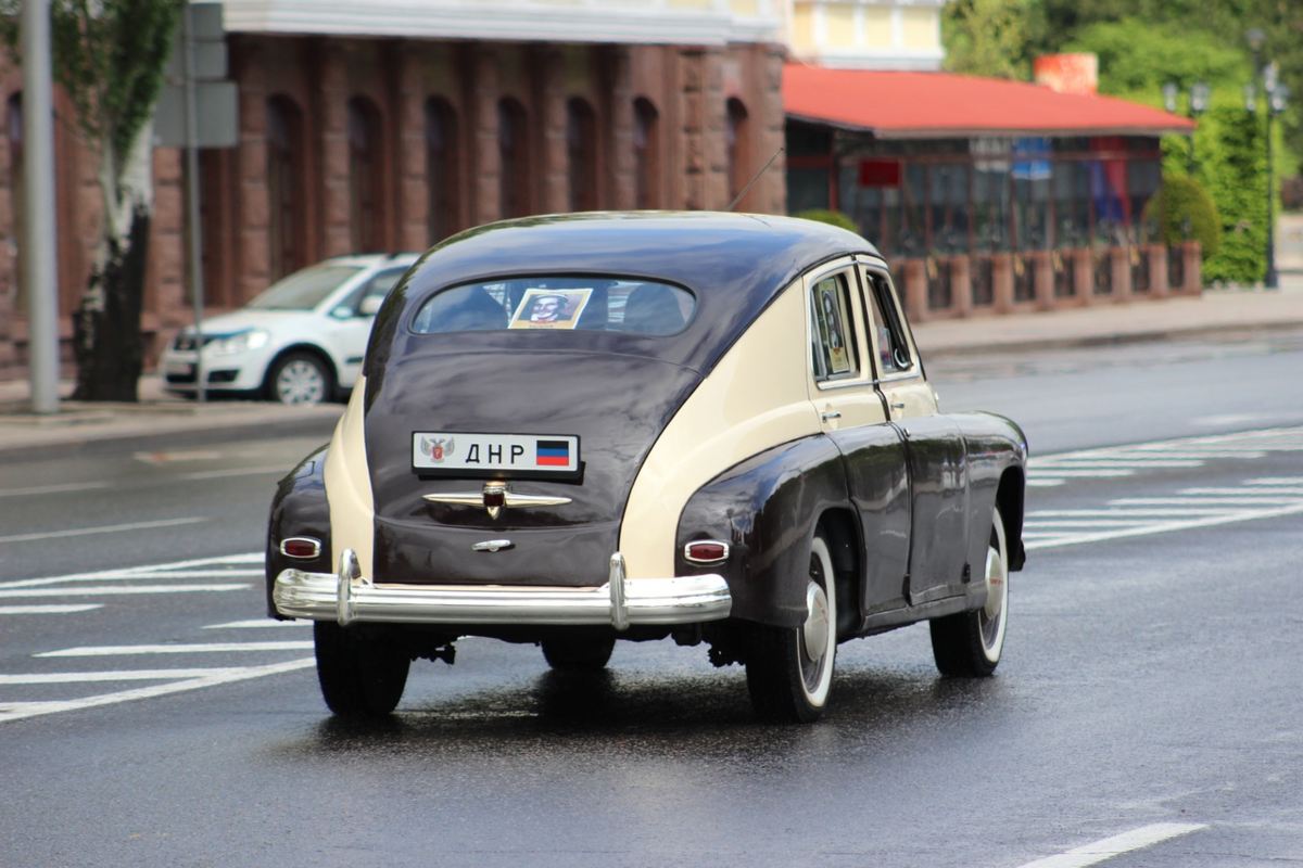

Еще пару месяцев назад мы забирали эту машину на эвакуаторе, в ней ничего не работало. А сейчас она своим ходом на автопробеге посвященному 9 мая. Думаю все не зря, как минимум еще одна победа будет жить. Спасибо вам за советы!

В автопробеге участвовало больше тысячи автомобилей, но победы было всего две, у нас и у Главы Республики.
