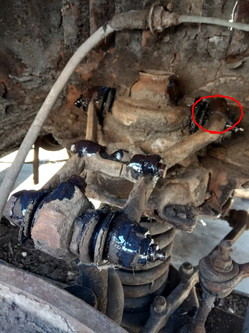

Как разобраться со схождением в домашних условиях я понял, я еще сделал из подручных средств трубочку телескопическую с зажимным болтиком и померею схождение ней. А вот как регулировать развал не очень понял.
Правильно ли я понимаю что вот сюда надо подкладывать шайбы ? для развала.
И как в домашних условиях понять развал или нет. Уровень и ровный асфальт ? но уровень то большой, ток к резине приложить можн, а не к дискам( и какие шайбы подкладывать надо ? специальные?

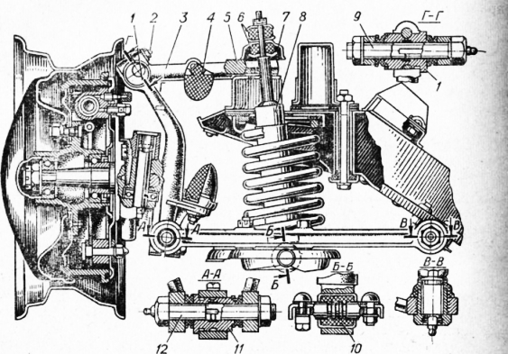

Вот простейшая схема подвески. Что тут нужно крутить и где развал?
Реакции: Mankus
Старик Макгаккет
1 834
4 193
Вот твоя подвеска. Если ослабить номер 2 и покрутить номер 1 , то развал изменится.

Развал колес регулируют эксцентриковыми втулками стоек подвески.. Для этого необходима всего лишь ровная площадка,, отвеса, большого треугольника, мела и телескопической линейки для регулировки схождения. Но, кто в век высоких технологий мучиться с линейкой и отвесом в гараже?

На фото у Дмитрия на первом плане видна регулировочная втулка. Грани ее. Как у гайки. Тут есть тонкость. Если при вращении стойка начинает упираться в рычаг, то необходимо положение стойки сместить второй втулкой. Первоначально стойка ставится симметрично относительно рычагов. Просто надо понять устройство данного узла...

Вообщем сегодня со знакомым и его линейкой отрегулировал схождение до идеала. (теперь тянет влево). Проверили развал, на правом колесе он идеально стоит, а на левом, верх колеса вылез наружу на 1 сантиметр аж. Вот скорей всего из за этого и тянет. Как делать развал узнал только сегодня, знакомый который прется по волгам, показал наглядно где стоят эксцентриковые втулки и как их крутить. Сказал у большинства волговодов есть свой ключ для этих дел, с которым они ездят к развальщику. Ключ на 32 у меня, сказал надо его сточить что б был тоненький, и отрезать что б был короткий.
Ключ нашел, завтра буду точить, резать и крутить эти эксцентрики) их как я понял два, и вверху и внизу на рычаге. Вот схождение чувствую что снова уйдет(
