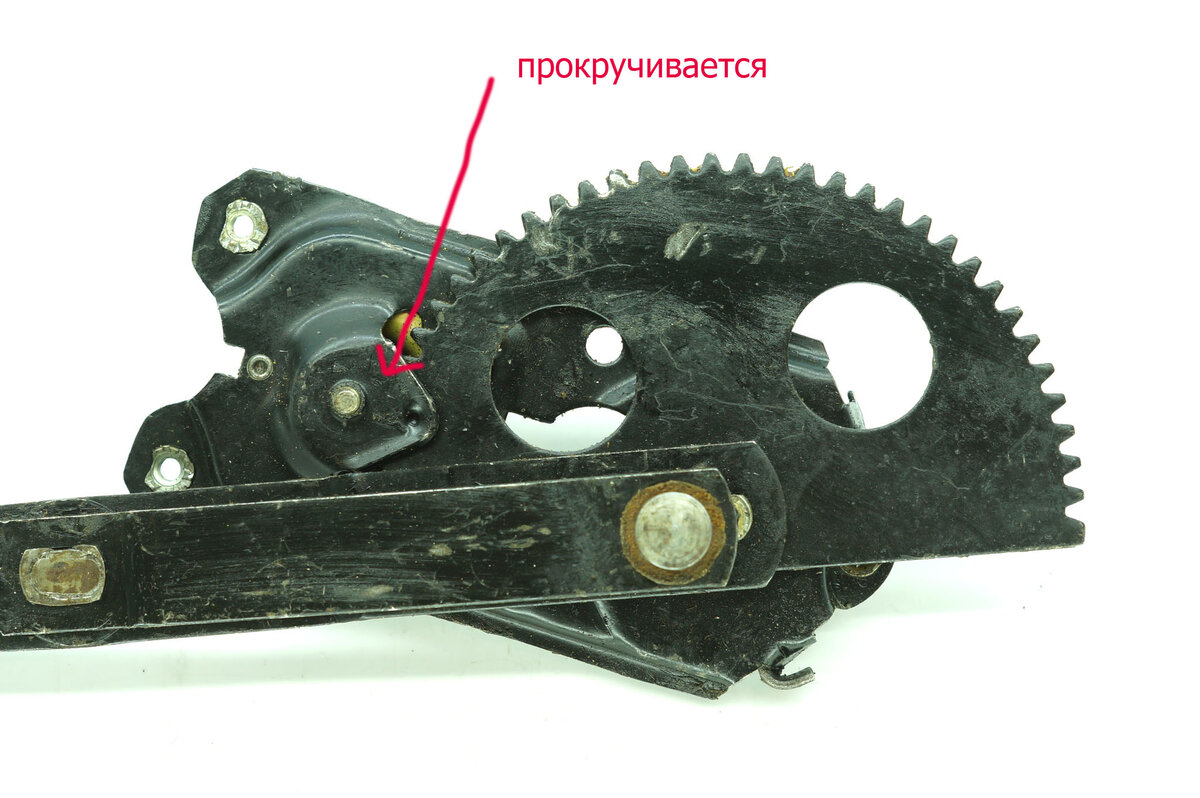

начал установку окон и на водительской двери на окне поломал стеклоподъемник. Застряло стекло и от усилий начала прокручивается ручка но не поднимает. Подскажите пожалуйста, с чего подходит ?
Я его снял, вся проблема в оси на которую одевается ручка. Видимо внутри слизались зубцы и она крутится в холостую не поднимая стекло.

Подходит от М20 , Победа

Пробовал внедрять от поздних Волг. Работает ,но не долго. Оригинал ищите.
