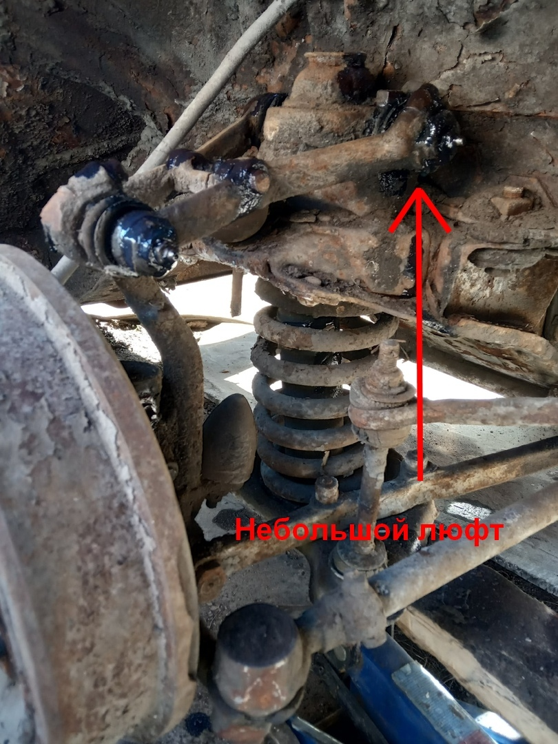

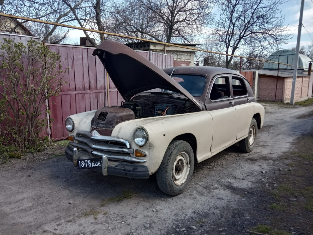

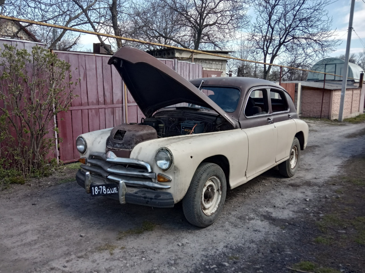

Сегодня ездил получать новые номера, заодно заехал к знакомому мастеру на осмотр. Он нам рассказал своё виденье ремонта этой машины, ну и подсказал что передняя и задняя подвеска с 21 волги.
Мастер предлагает после простоя сразу скинуть мотор и всю подвеску и перебрать. Поменять прокладку головы сразу, помпы. С одной стороны хорошо, но с другой вопрос целесообразности ? Та и дело в том что после глобальных таких предложений он сам не знает будет ли он это делать или нет) По подвеске вроде сказал люфтов нет, но напугал что могут быть мосты смещены и тд.

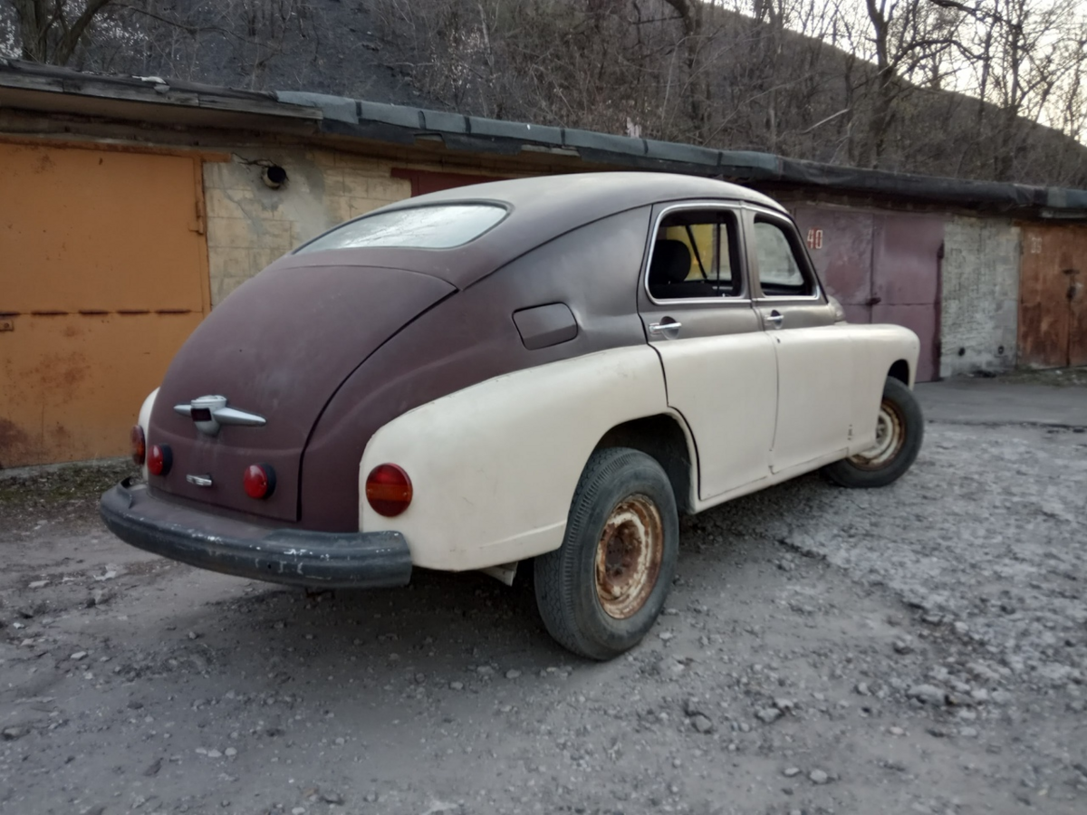

По приезду решили грубо померить рулеткой колесную базу, с одной стороны 2670, с другой 2680, как я понимаю виной тому криво посаженный задний мост. Нормально ли это подскажите ? я думаю что нет) Честно не знаю как он там стоит, можно ли (и нужно ли вообще) его двигать или же переваривать только ?
Присмотрелся и увидел на передних колесах развал сильный, колеса в разные стороны смотрят. Над на развал наверн съездить)) ток кроме отсутствия люфтов на наконечниках, что еще смотреть ?
Поддомкратить, колеса пошатать ? Что б не опозорится перед развальщиками))
На машине проехал километров 30-40 сегодня, если б не тянуло руль, чуть по лучше тормоза и устранить провалы карба. Вообще кайф)

Мотор работает? Так нефиг в него лезть. Подвеска... Проверять люфты, смотреть, живы ли резьбовые. Если живы - прошприцевать. Если померли - заменить, а потом прошприцевать. Проверить подшипники ступиц. Про смещение мостов... Вы сначала сделайте, что бы машину не тянуло, а потом смотрите на ходу. Может и не надо ничего делать.
7 635
2 852
Предложение разумное, но несвоевременное. Машина, разобранная в первый год владения, имеет все шансы так и уйти в металлолом. Первый год нужно ездить. Чинить что-то по мелочи, что-то доводить до ума, но обязательно ездить и радоваться. Иначе потом не будет моральных сил довести ремонт до конца. Разобрав, обязательно столкнешься с проблемами. И если нет воспоминаний о том "как хорошо было вместе", эти проблеы уже не захочется решать.

Боюсь показаться тупым, но честно говоря, если с люфтом наконечников, шаровыми и прочим я сталкивался, то шкворни, резьбовые для меня вообще не понятно. Что это такое и как это продиагностировать ?

В общем, вердикт от мастера, по сути дела, перебрать всю ходовую. Не очень весело :confused: Шкворни и т.п. - альтернатива шаровых, только смазываются и менять чуток сложнее. Диагностируется также - поднимаем домкратом одну сторону (или сразу две) и начинаем качать колесо в разные стороны на предмет люфтов, далее смотрим где люфтит и сверяем со схемой подвески ГАЗ 21 чтобы понять что это и что с этим делать. Можно на той же СТО где будут делать сход/развал всё сразу проверить (кстати не уверен возьмут ли Победу в обычной конторе).
Задний мост крепится к рессорам, на П-образных хомутах. Если я правильно понимаю, хомуты срезаются (предварительно покупаются новые) и мост благополучно выравнивается. А из чего следует что не ровно стоит именно задний мост?
Ну и, как уже сказали выше, если автомобиль сейчас капитально разобрать то в скором времени он больше, вероятно, не поедет (на форуме масса примеров). Для езды как есть он, как мне кажется, не пригоден. Что делать не понятно. А вы когда покупали проект разобранный как рассчитывали? Что быстро соберете из имеющихся запчастей и всё? А требуемые технические навыки, соответствующая литература, и прочее?

....Диагностируется также - поднимаем домкратом одну сторону (или сразу две) и начинаем качать колесо в разные стороны на предмет люфтов, далее смотрим где люфтит .....
Поднимаем домкратом, под пружину ставим опору , опускаем домкрат и тогда начинаем качать колесо.....
13 348
5 654
Стремянки заднего моста всегда есть шанс открутить и если его прикрутили со смещением , выровнять по центральному болты рессоры. В проставках у моста есть спецотверстия

Сегодня дома скинул колеса, промазал все соединения, покрутил тавотницы, открутились все, кроме одной, на последней грани слизаны и она просто круглая. (Надо ли их откручивать что бы прошприцевать или нет?) Пошатал колеса на поднятой машине, вроде все норм, подшипник чуть люфтит и вот это место.

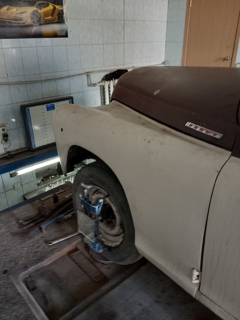

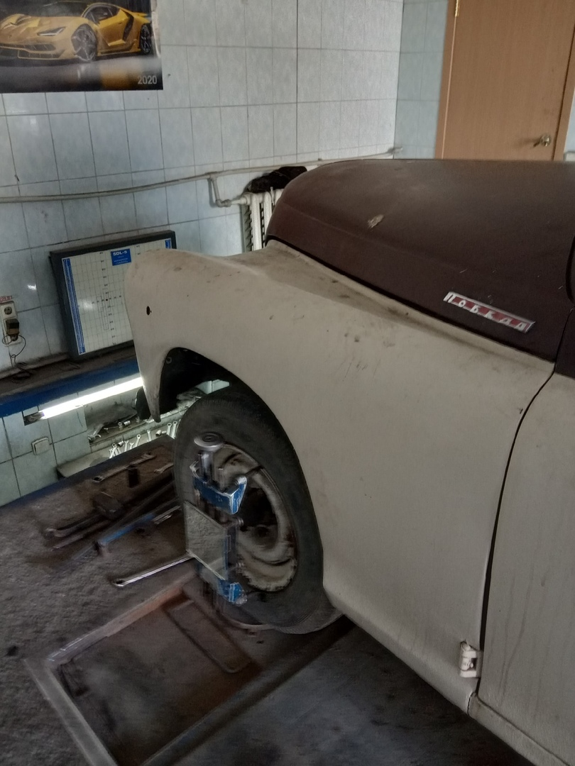

Съездил на развал, они вообще не хотели браться, однако посмотрели, пошатали, сказали что все впорядке и можно делать развал. Долго мучались делали, но сделали и сказали что некоторые гайки или болты крутились даже рукой, проще чем в жигули))) сами были в шоке и все сделали. Однако сказали что нет амортизатоова, их нужно будет найти и поставить и после этого еще раз приехать, может чуть уйти схождение или развал. Машину тянуло в лево, но колеса были в разные стороны, теперь все вроде чутко, но машину еще больше стало тянуть влево, я вернулся к развальщикам, они сказали что развал схождение там выставлено в идеал и даже не на каждой инномарки такой точный развал как они сделали на этой победе) и тянет это из за резины. Резина и вправду убитая, поменяю, посмотрим) (Или же это из за смещенного моста?) Надо теперь амортизаторы с 21 волги найти. Кстати кто знает, они на 21 отличаются от 24 ?

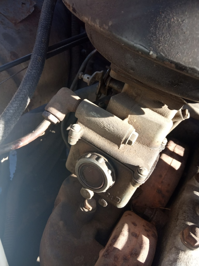

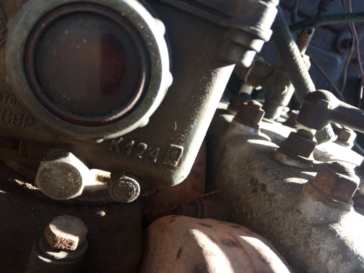

Карбюратор все таки К124 стоит, провалы и не самая лучшая тяга, завтра попробую разобрать почистить.

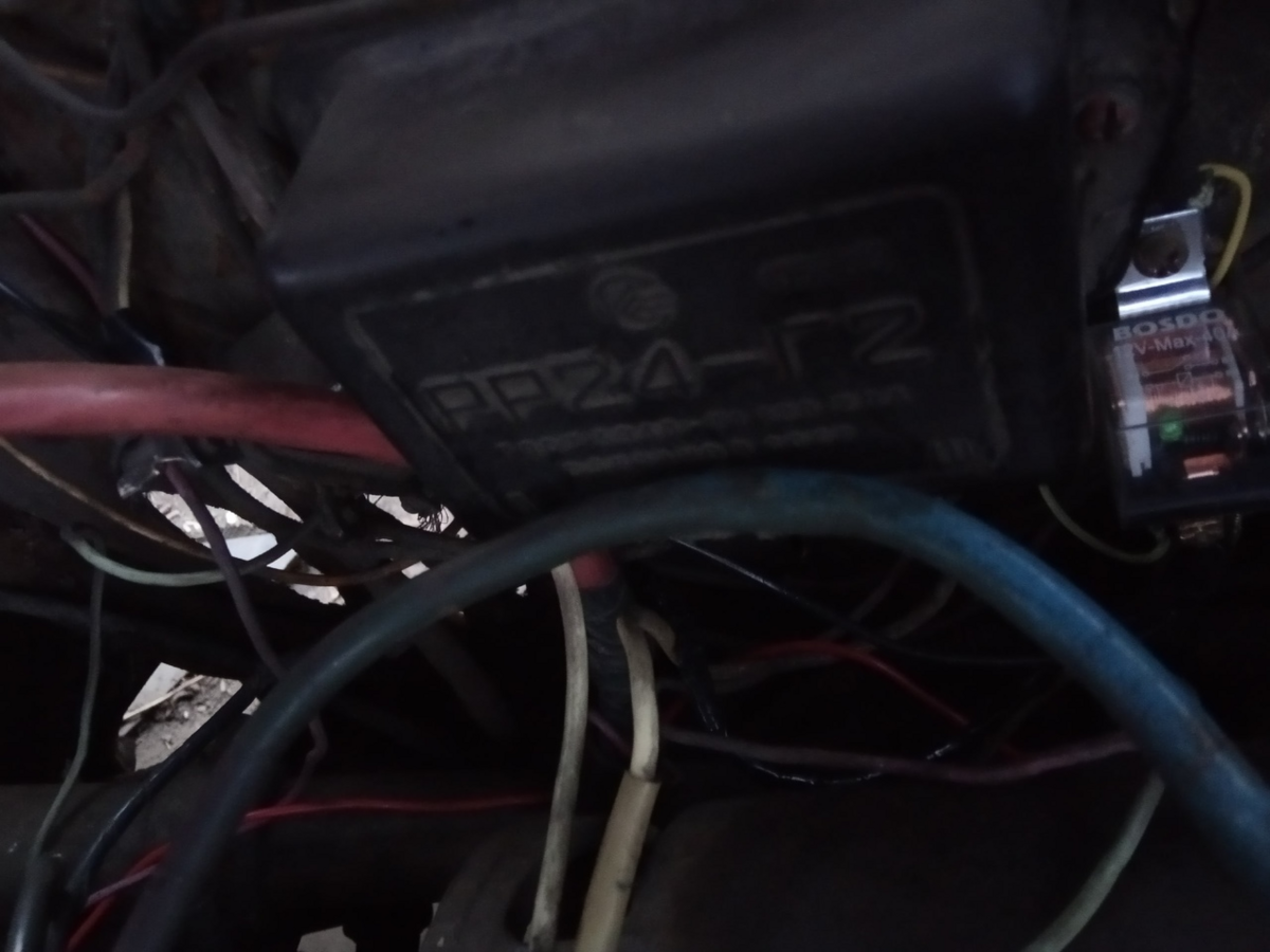

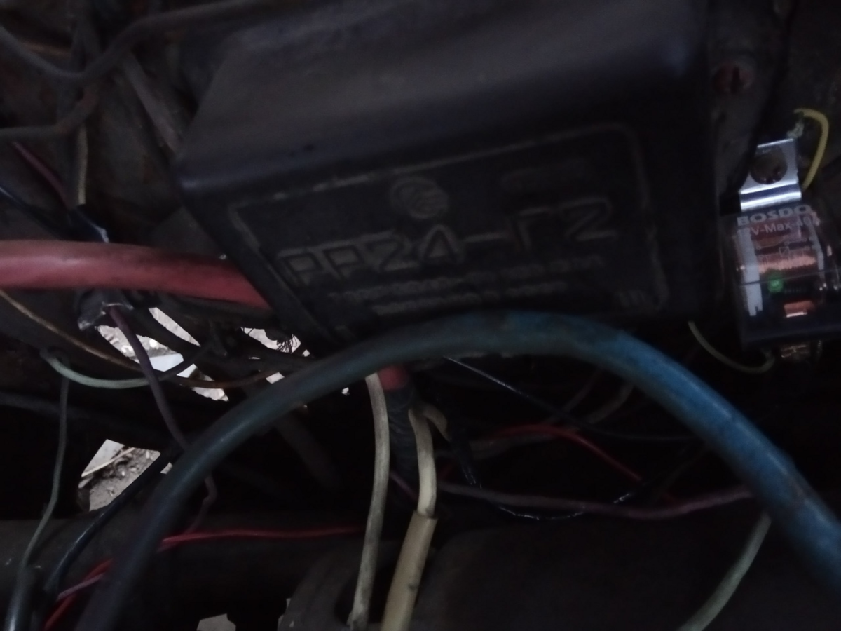

Еще судя по амперметру снова нет зарядки, подскажите (если скинуть клемму, она глохнет на холостых ?
Потому что судя из того что мы поняли, зарядка была только на средних оборотах. Стоит РР24-Г2 и на больших оборотах зарядки нет потому что реле срабатывает что б не дать перезаряд, а на холостых нет, потому что просто нет)
Однако сейчас зарядки пропала на всех оборотах. Думаю снова виной РР. Может поменять на более современное ? ток с таким родным генератором подойдет ли современное ? И как его переподключить ?

Кстати К124 с трамблером должен связан быть ? там в обычных машинах трубочка идет, а как тут я хз
