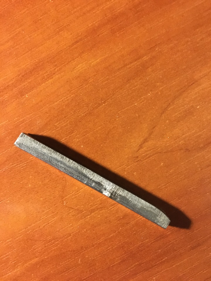

Ох уж этот родной мост. Хорошо, хоть не срезало ее на скорости. Если в Петербурге не найдете, я поищу у себя, где-то было несколько штук.

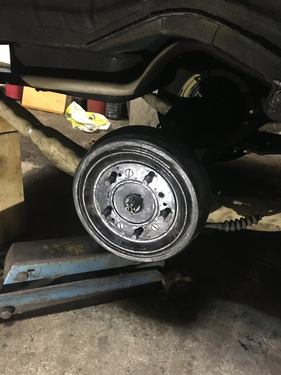

Хорошо что есть праздники и выходные . Нормальные мужики дома за столом с бутылкой . А я полдня в гараже . Установлены ступицы заднего моста и смазаны подшипники .

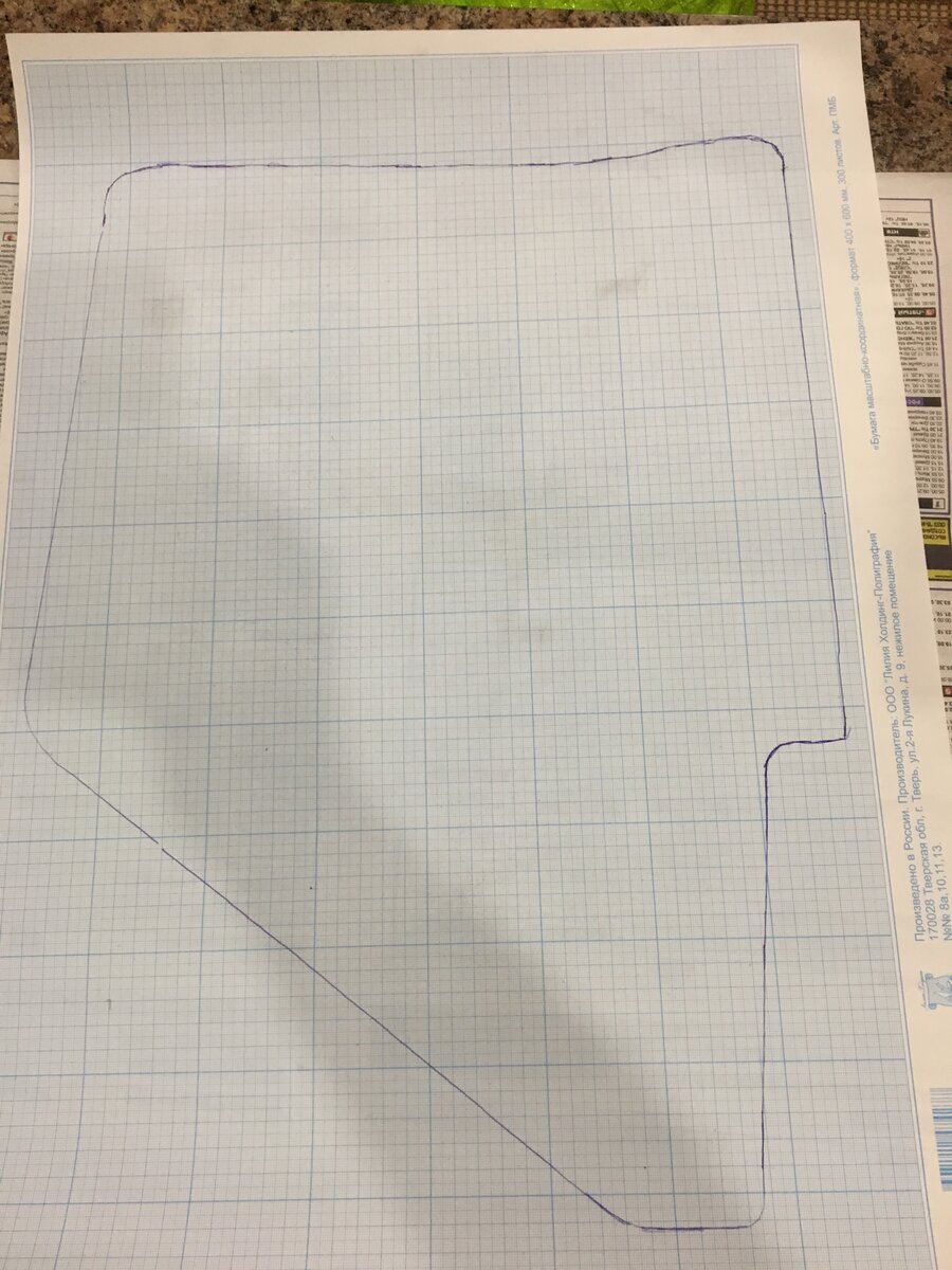

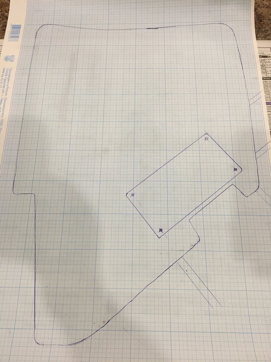

Так же куплена миллиметровка . Буду отчёркивать панели в ногах водителя и переднего пассажира . Обещал . Только не помню в чей теме . Поэтому размещу здесь.

Так же куплена миллиметровка . Буду отчёркивать панели в ногах водителя и переднего пассажира . Обещал . Только не помню в чей теме . Поэтому размещу здесь. Посмотреть вложение 162569

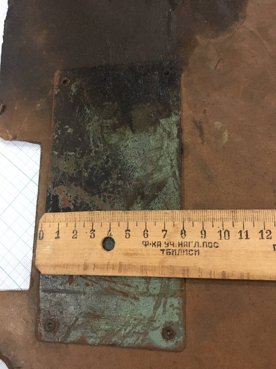

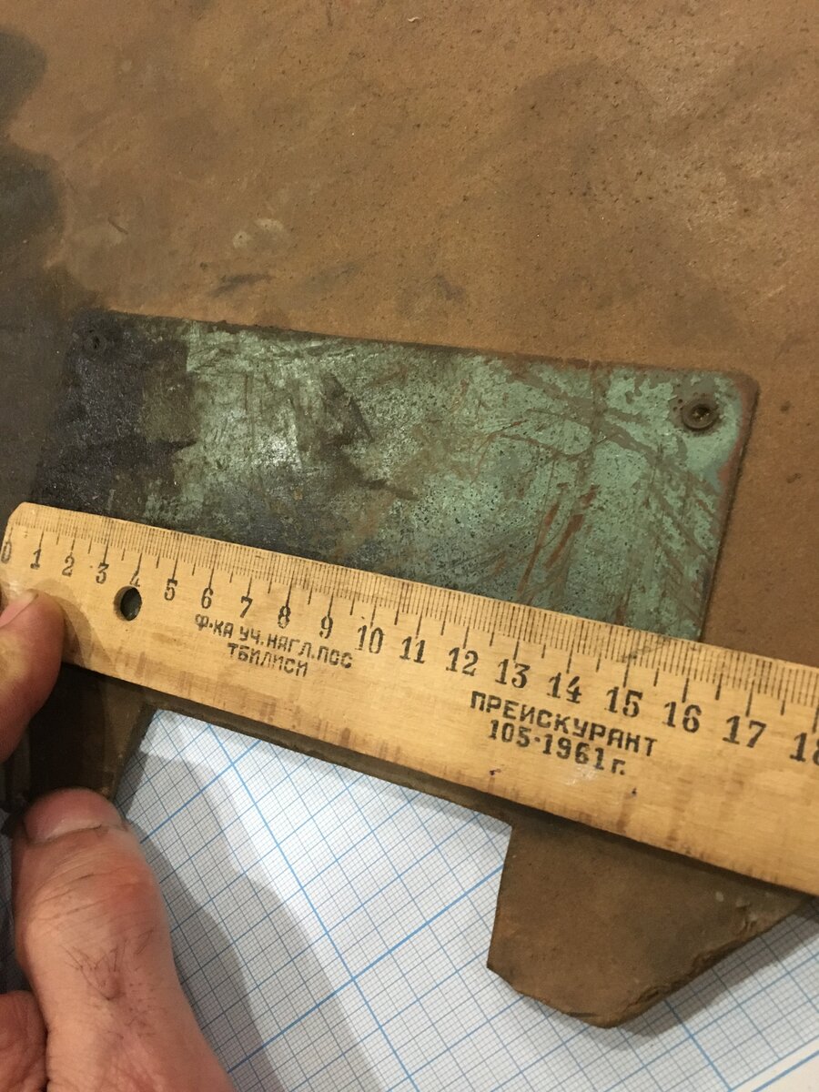

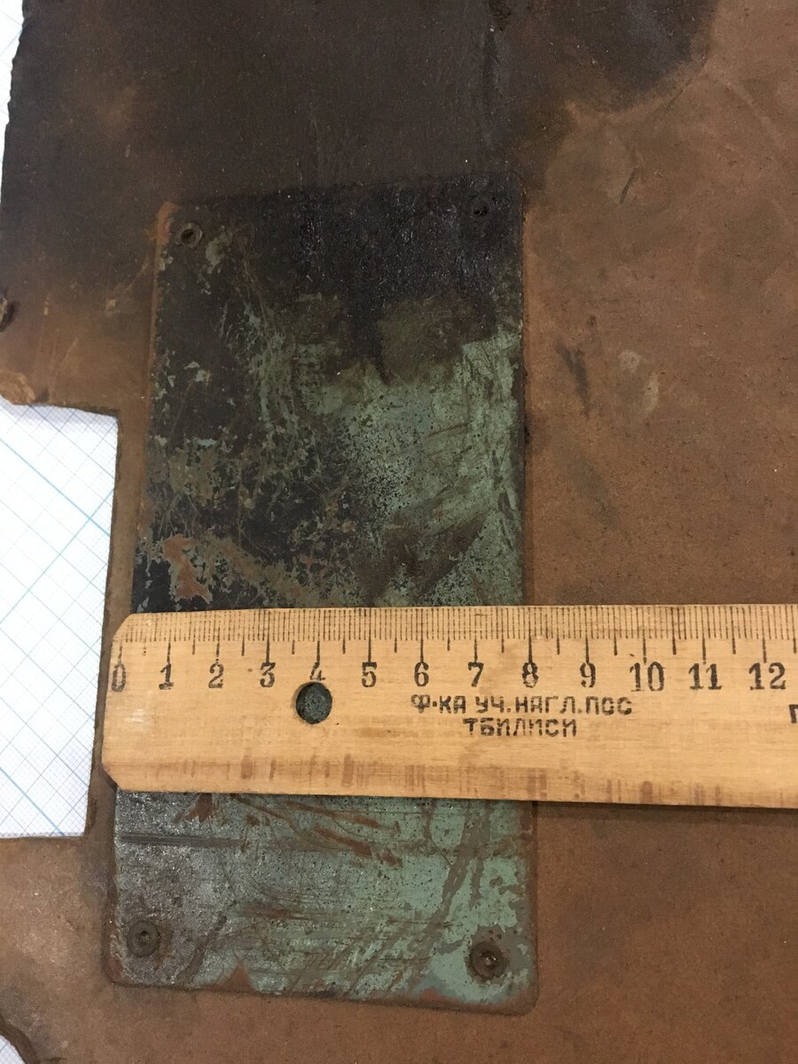

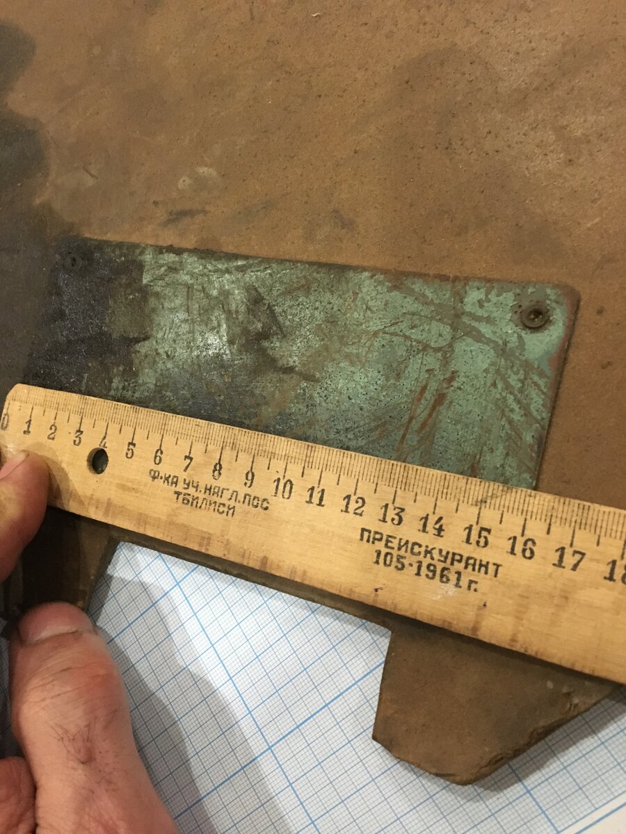

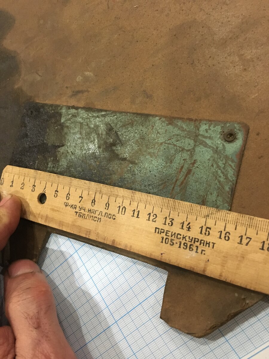

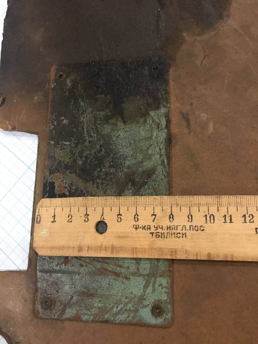

В моей теме было, но думаю каждая машина индивидуальна... Я у себя пока подогнал старые панели, видны все неточности - и по ним впоследствии сделаю новые, Если не трудно замерьте точные размеры пластинки на левой панели в ногах водителя (где выключатель), нужны очень родные размеры)))

Для Холодова ! Размер пластинки : 80мм х 160мм .

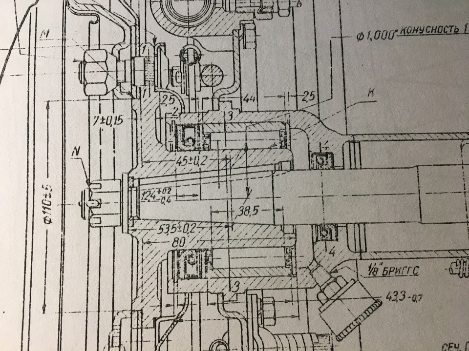

Ничего себе типа!
Это чертеж! Просто называется эскиз!
4 741
8 958
Ну пусть эскиз будет. Но разобраться можно по клеткам . Чертежи не умею чертить . Если только совсем квадратное чего .

Линейка ретро . Может это гост 1961 года .
