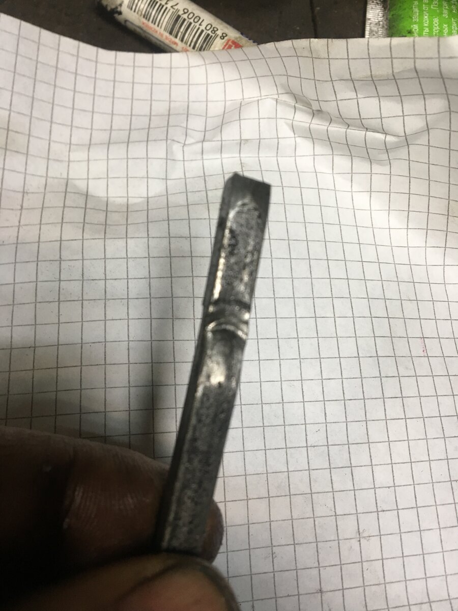

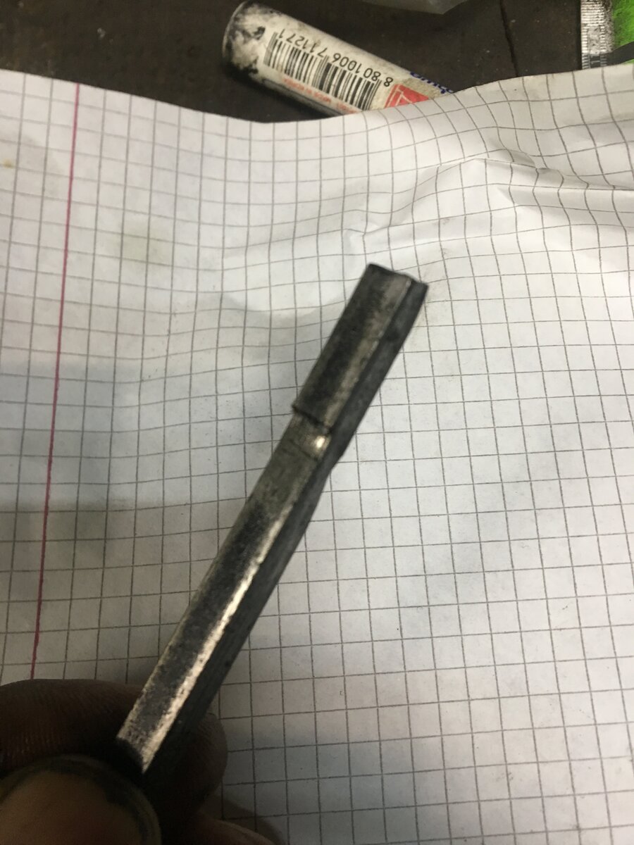

Мои золотые руки те что из задницы растут сломали победовскую деталь . Деталь успешно отработала более 60 лет и тут на её пути встретился я . Это шпонка ступицы заднего моста . Видно при сборке ступицы шпонка съехала вглубь и я затянул ступицу а потом после 500 км пробега ещё и подтянул её конкретно . Подскажите шпонка такая есть ещё на каких-то Авто современных?
