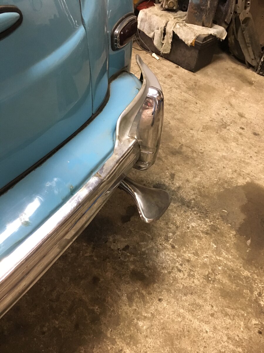

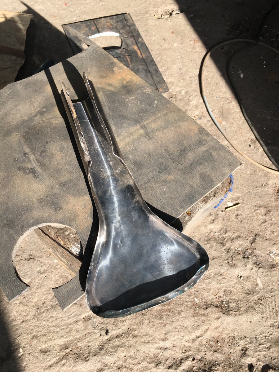

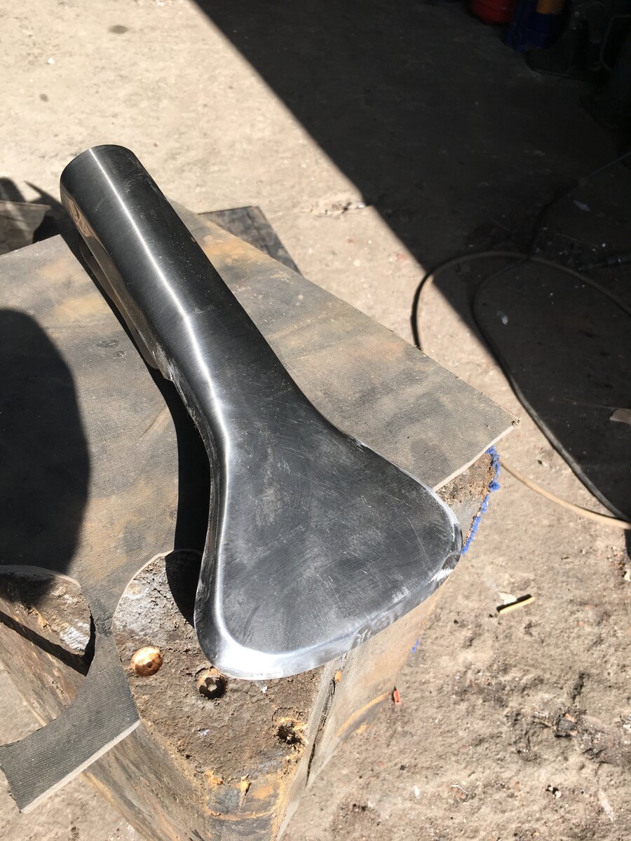

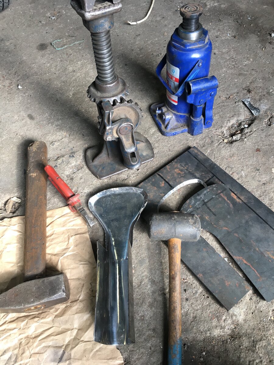

Сегодня с помощью оснастки , инструмента и матерных слов был самостоятельно изготовлен козырёк на выхлопную трубу. Я конечно понимаю что они продаются готовые но хотелось попробовать самому .
13 439
5 958
Молодчина)))
